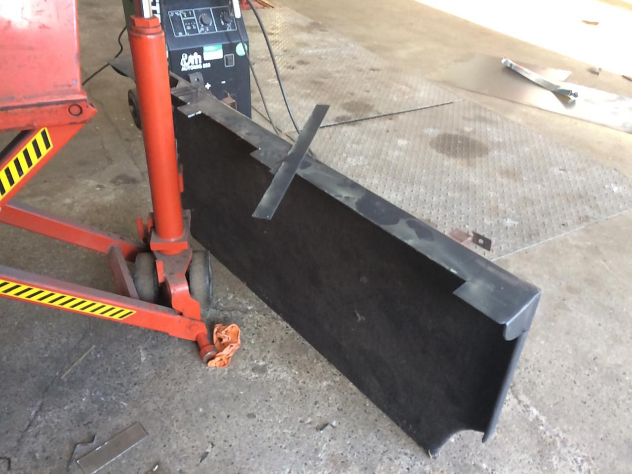

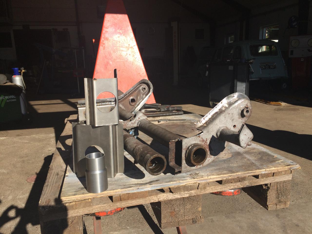

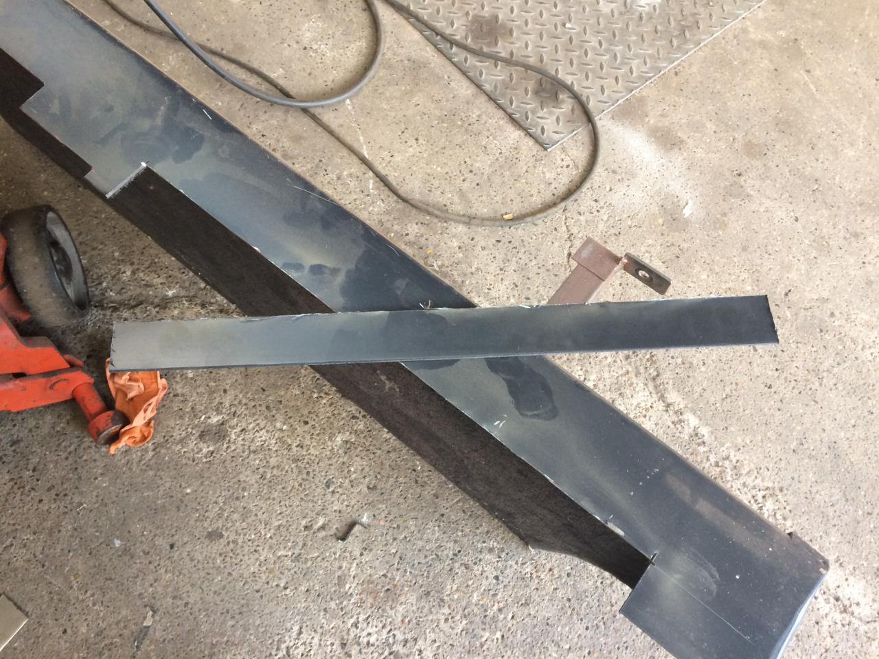

Så kom der alligevel noget godt ud af V10 handlen. Den gamle varerums bund som jeg skiftede ud er lavet af noget dejlig tyk plade som nu er svejst i Buick og snart en 356'er :lol:

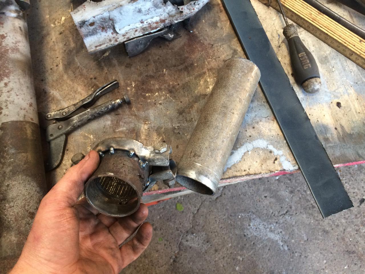

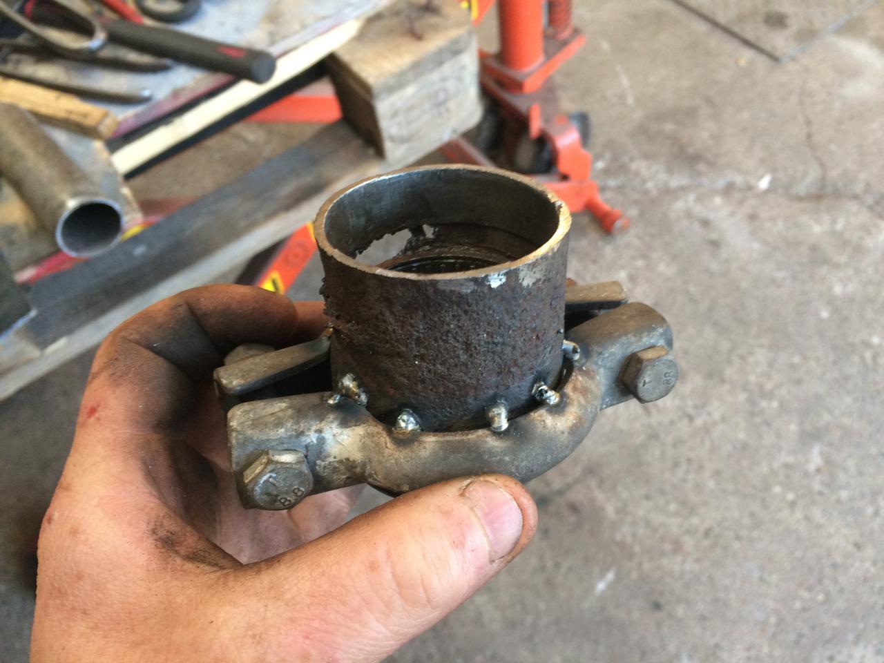

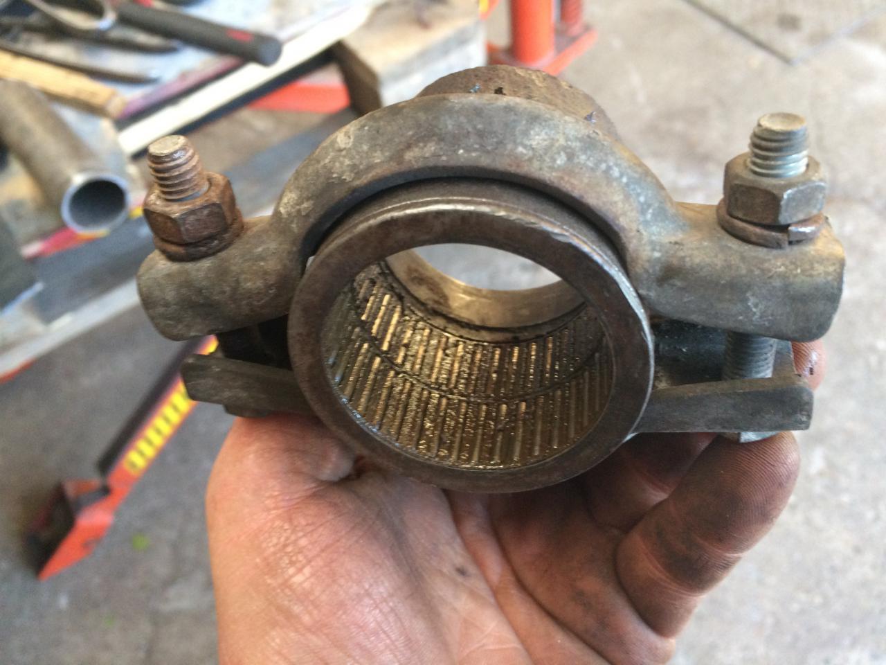

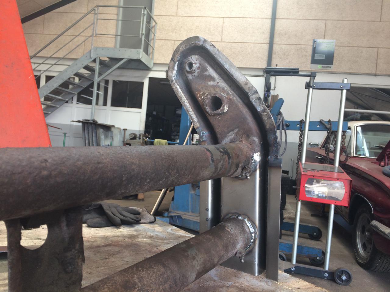

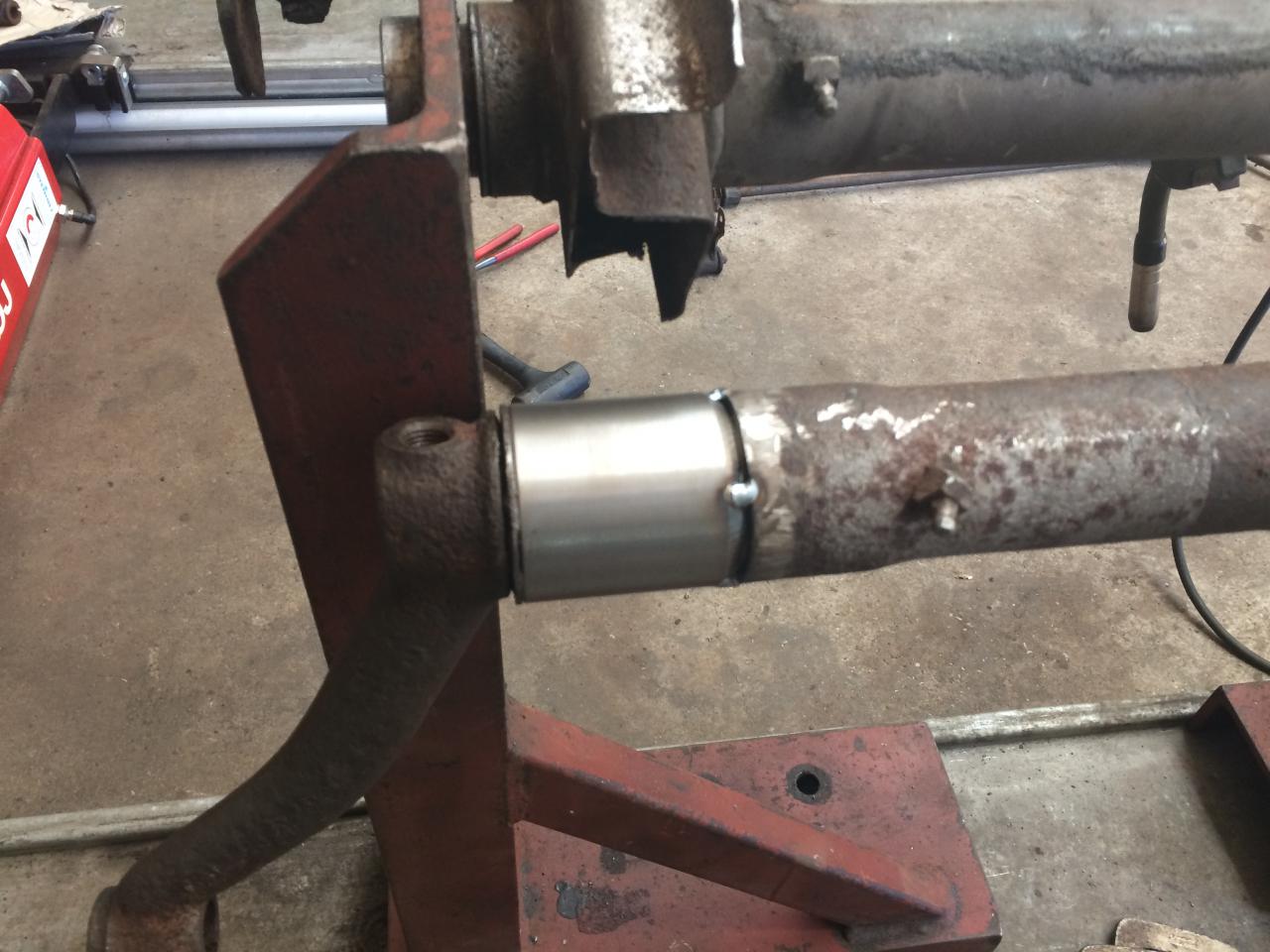

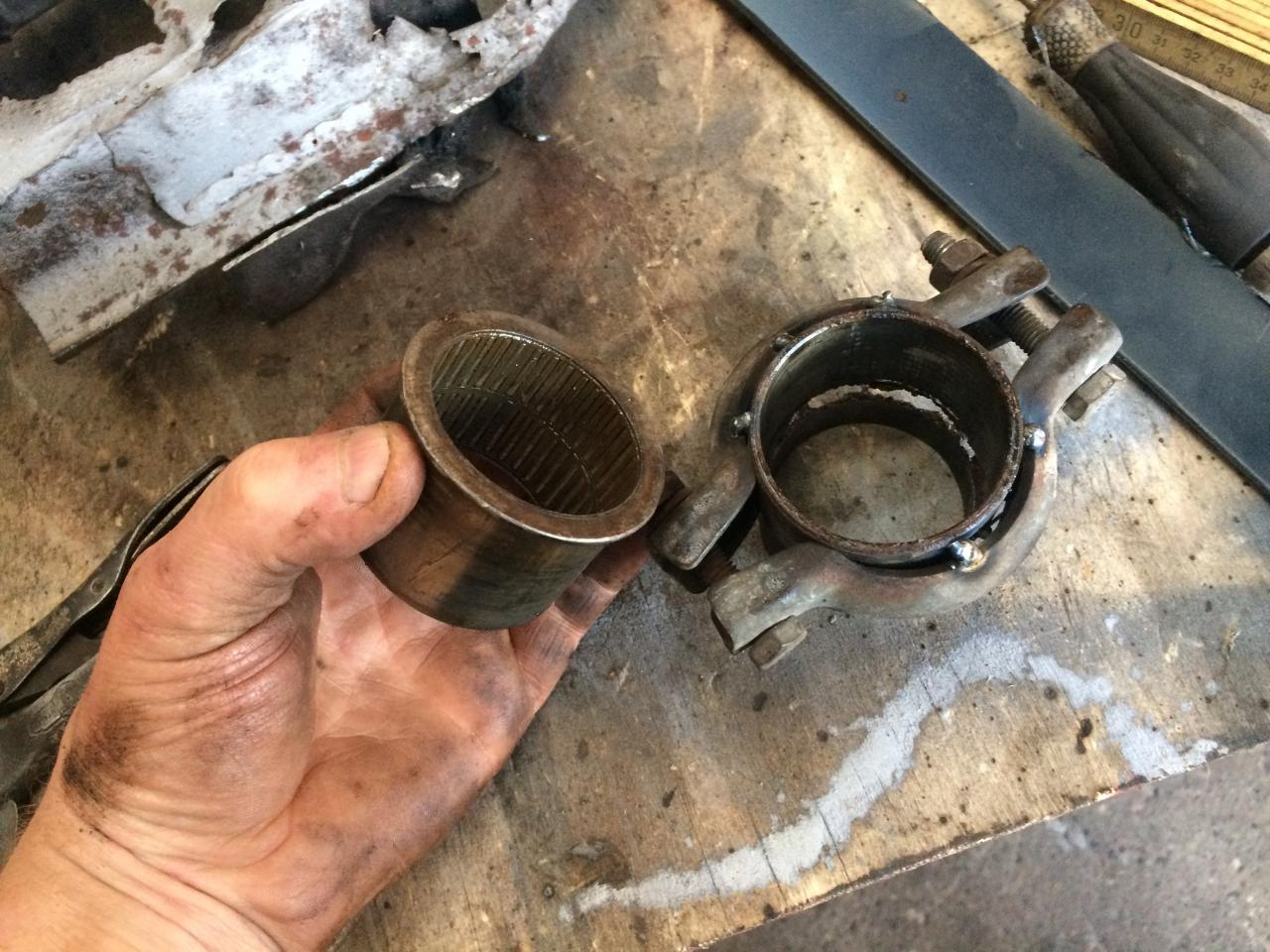

Dagens sidste projekt..
Tage lejet intakte ud af røret så og så der fortsat kan måles på røret indvendigt, så slidse op dur ikke.

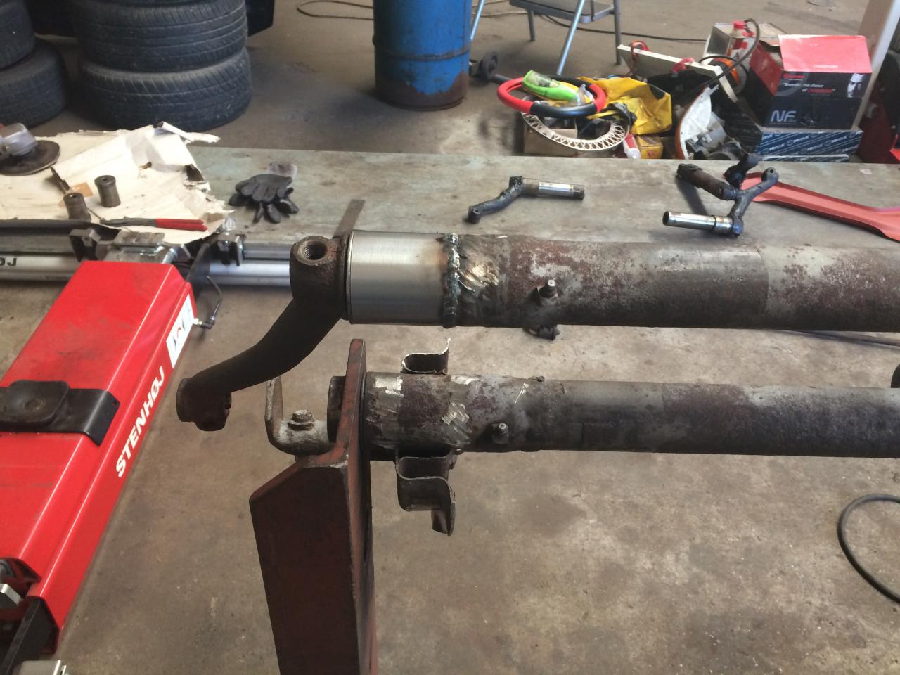

Så langt så godt
V10-3L
Indlæg: 2804
Tilmeldt: 8. jan 2014, 21:33
Has thanked: 113 times
Been thanked: 704 times
Re: Porsche 356 rep
Indlæg af V10-3L » 5. okt 2016, 06:42

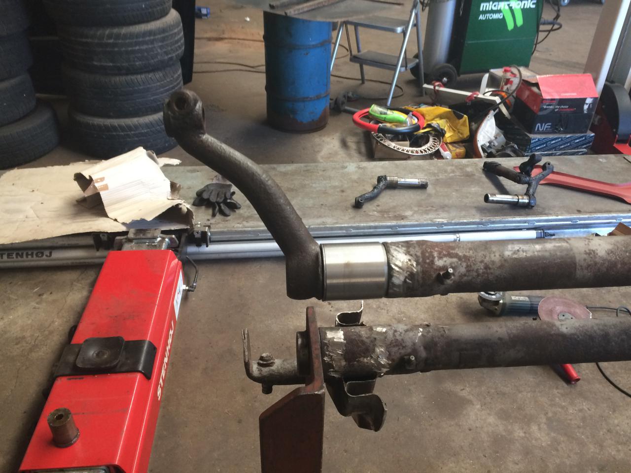

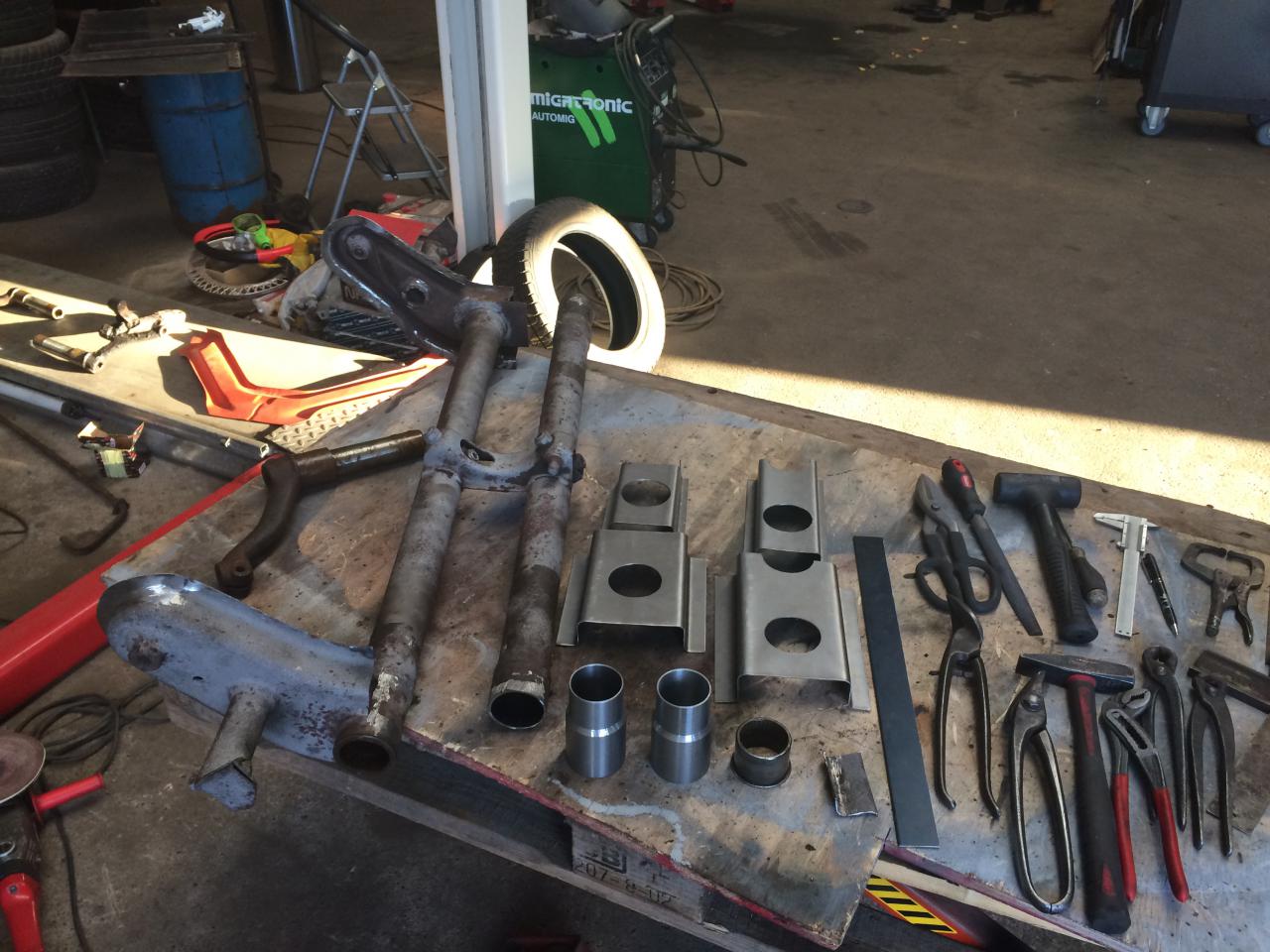

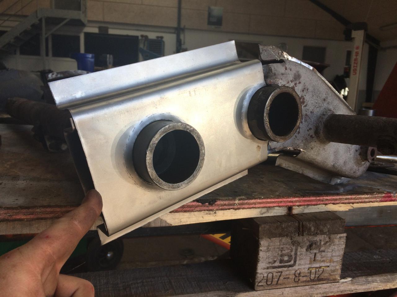

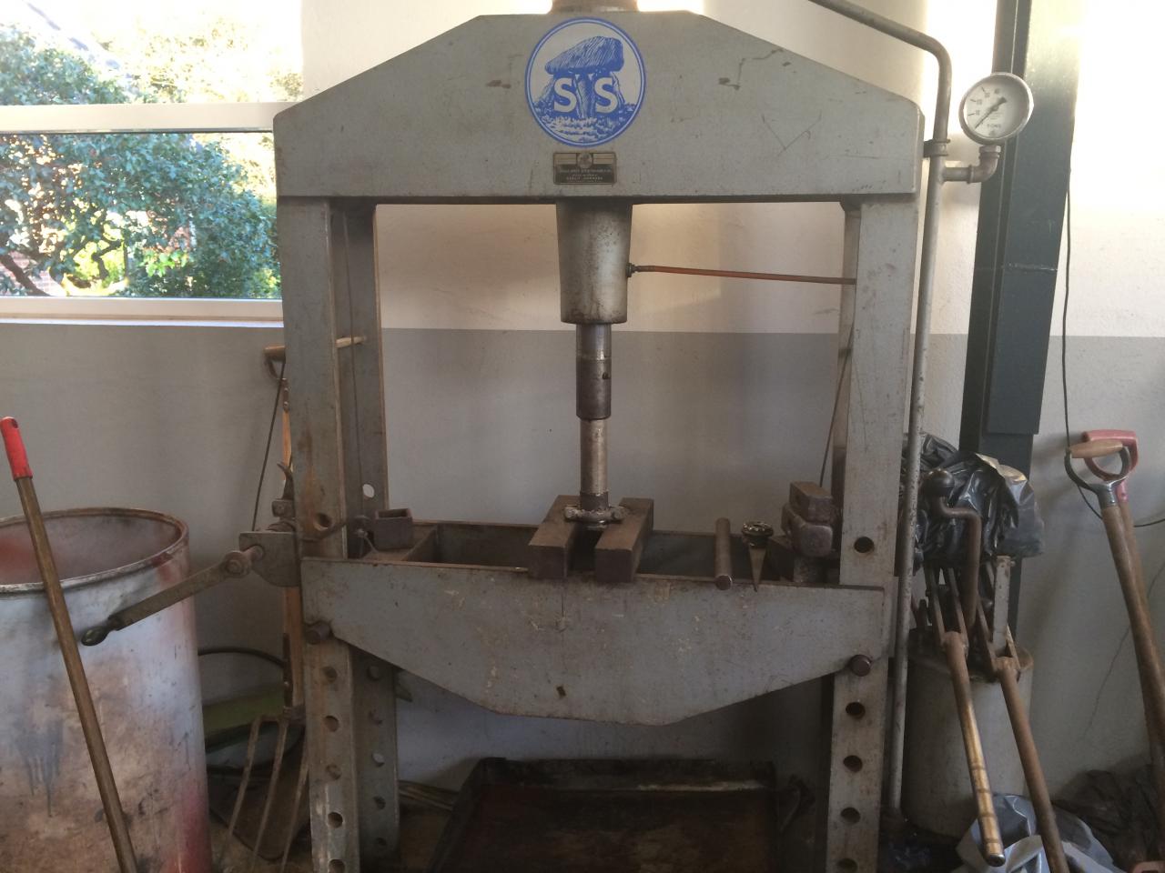

Besluttede mig for lige at få hjælp til at dreje de to ender da hovedet på vores drejebænk nede på job er skæv.
Ok med et hoved på en drejebænk der slår lidt så skal man jo bare dreje rent på udvendig og indvendig så er det jo ok igen.
Men nogen gange er det jo også lækker at få lidt prof hjælp så man kan komme hurtig vider.. ;-)

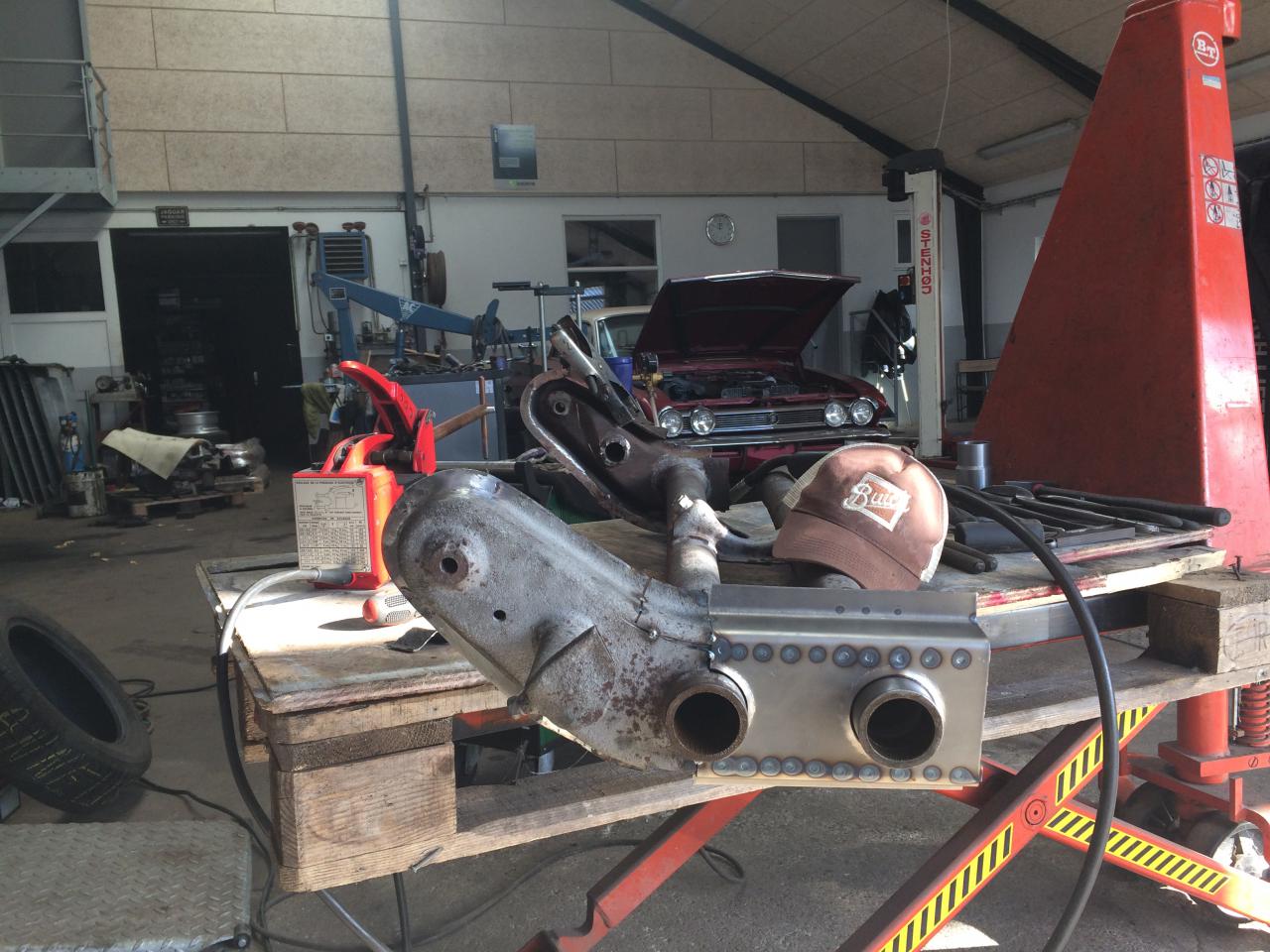

Så er vi klar til at sætte det sammen juhu ;-)

Lidt sidste tilpasning..

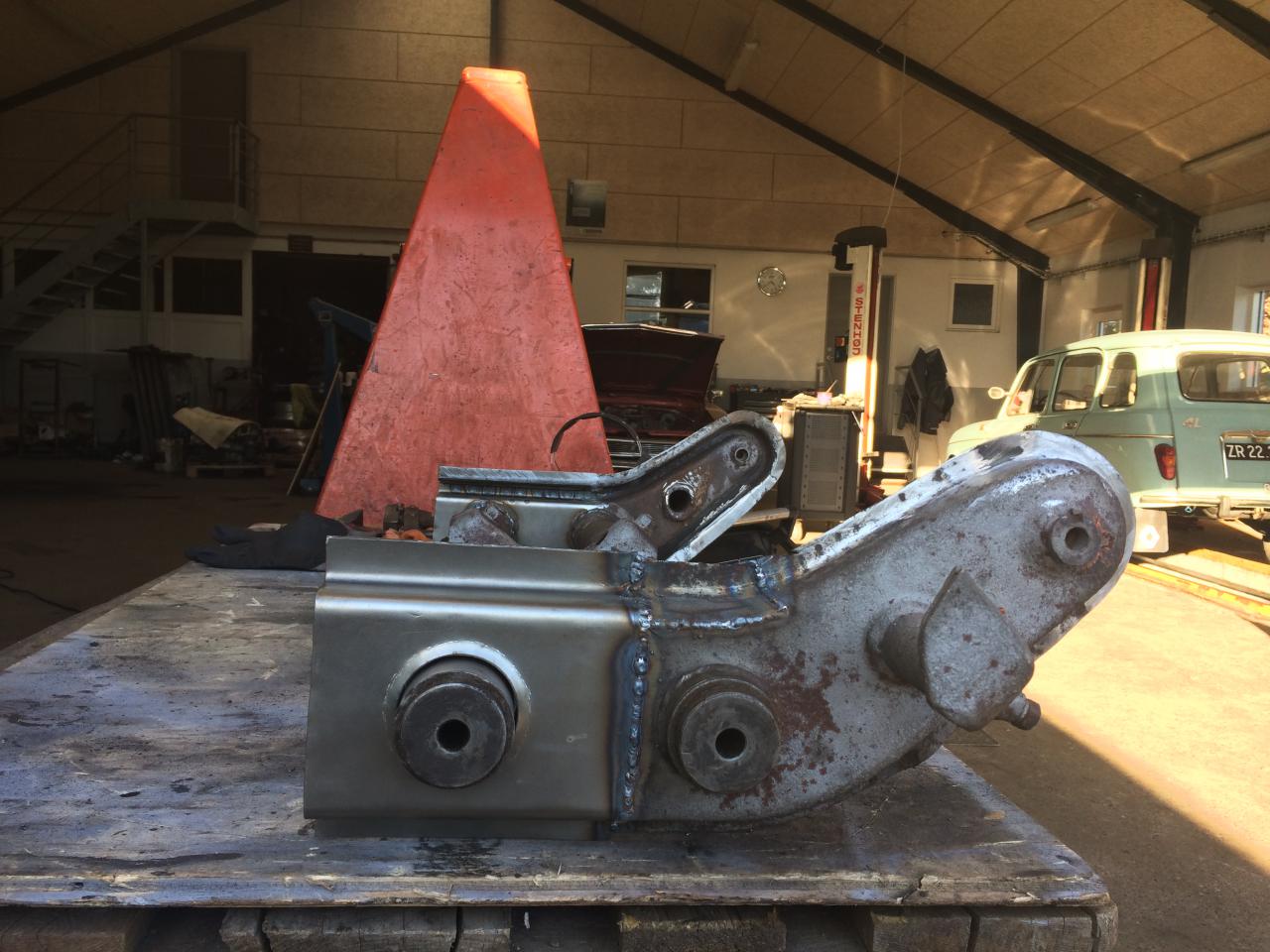

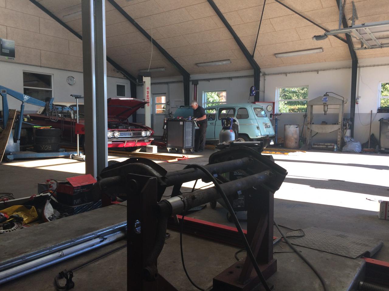

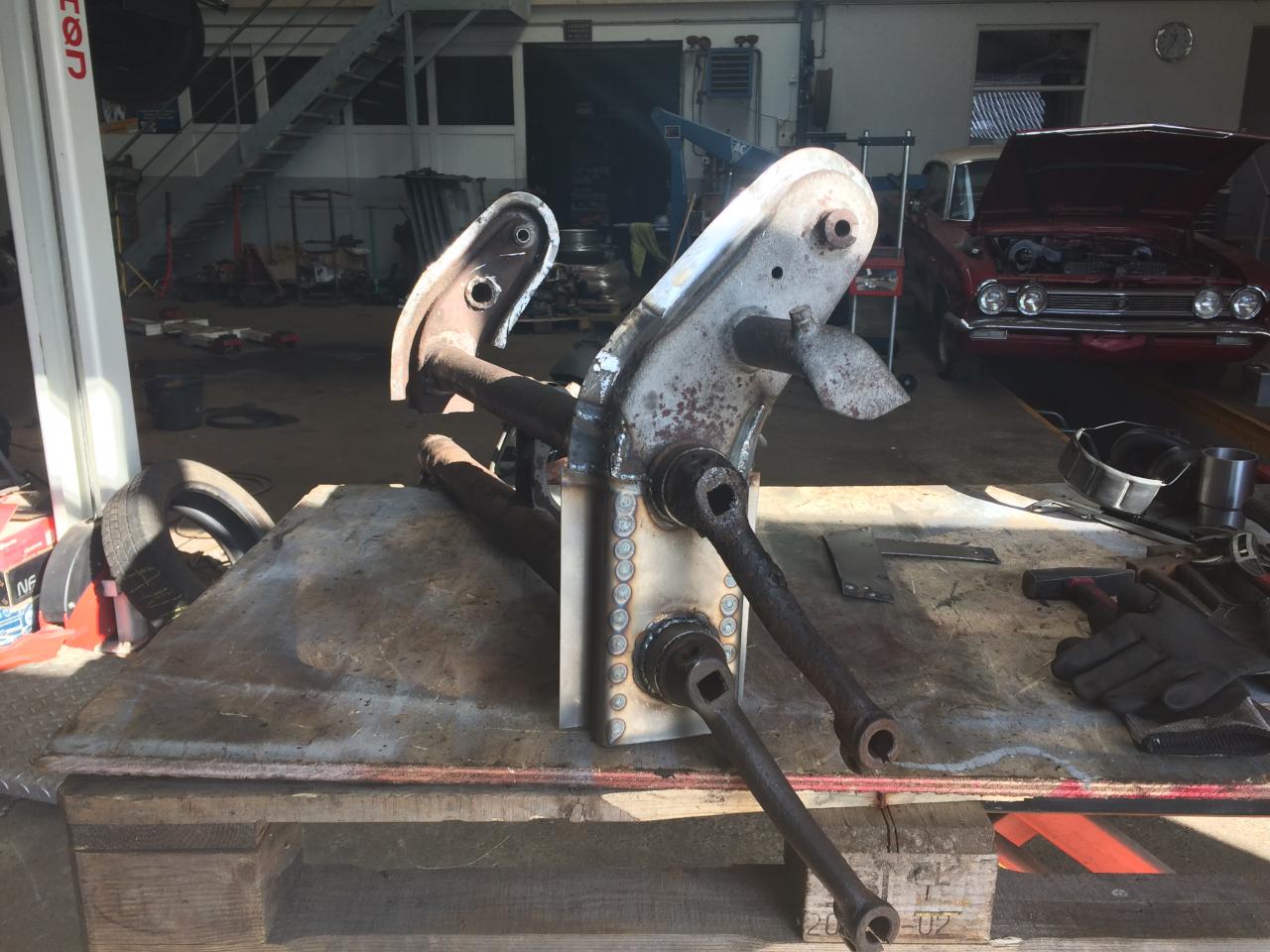

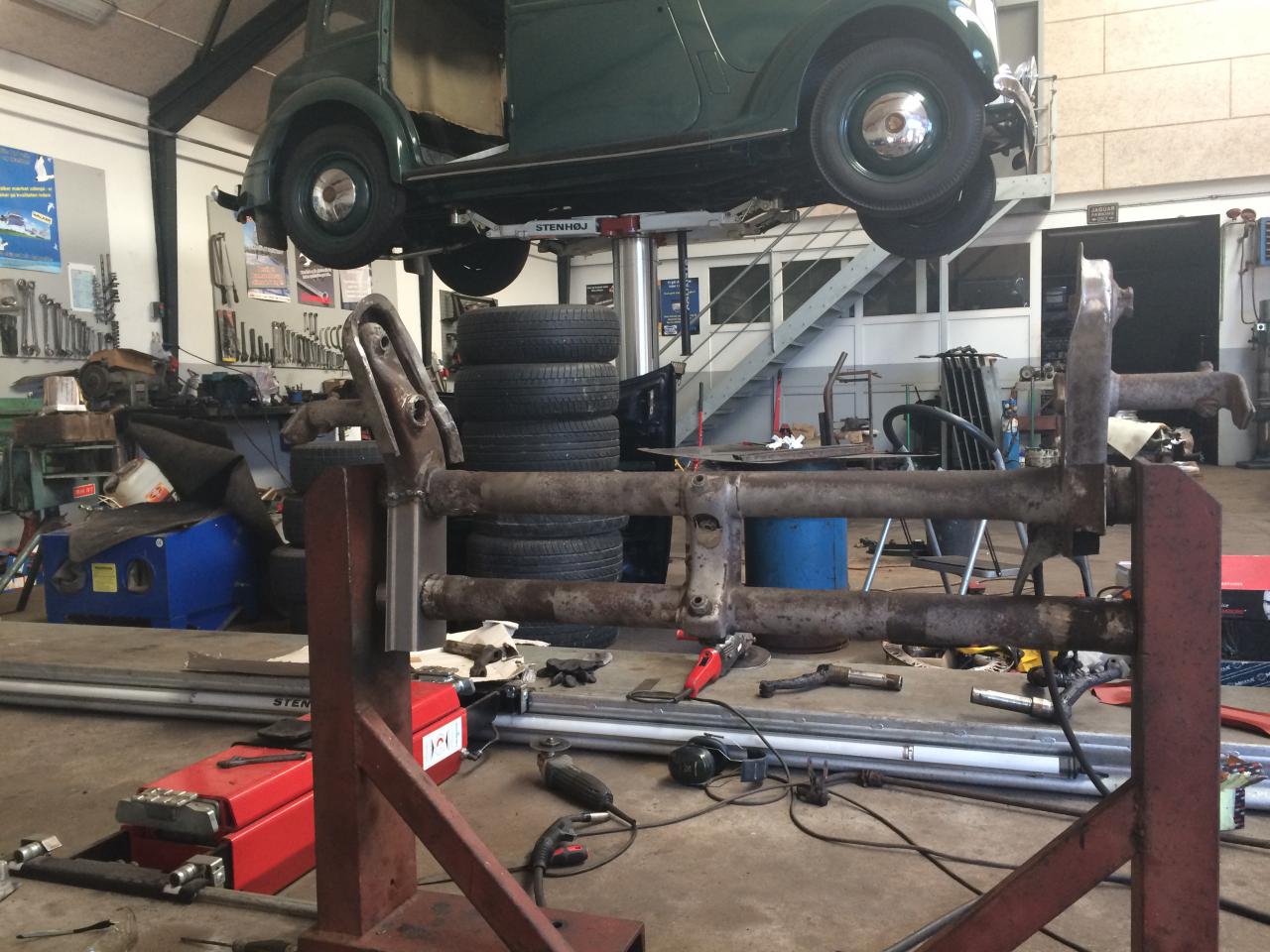

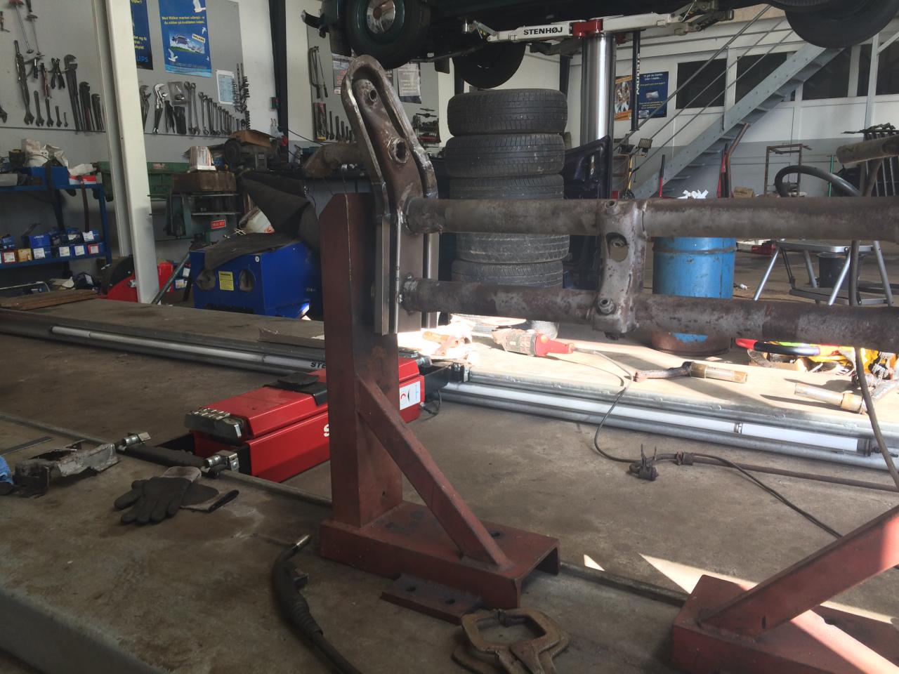

Så er røret heftet op i stativet.
V10-3L
Indlæg: 2804
Re: Porsche 356 rep
Indlæg af V10-3L » 5. okt 2016, 11:46
Så er det svejst. Godt at jeg er go med en vinkelsliber :shock: :lol:
Men ville ikke varme for meget på røret hvor lejerne sidder i. Så heller lige pynte svejsninger efterfølgende..

Måske lige en bemærkning om hvad der svejses i til billederne. Altså hvor på bilen vi er kunne være fedt for os der ikke lige kender sådan en ældre dame i detaljer. Men ellers fedt at følge med i.

preben76 skrev:Måske lige en bemærkning om hvad der svejses i til billederne. Altså hvor på bilen vi er kunne være fedt for os der ikke lige kender sådan en ældre dame i detaljer. Men ellers fedt at følge med i.
Hvis du lige kikker nogle nogle sider tilbage, så kan du se det. Det er det også beskrevet nærmere. Det er jo en følgetong det her hehe ;-)
Men det er forhjulsophænget/forbroen på bilen

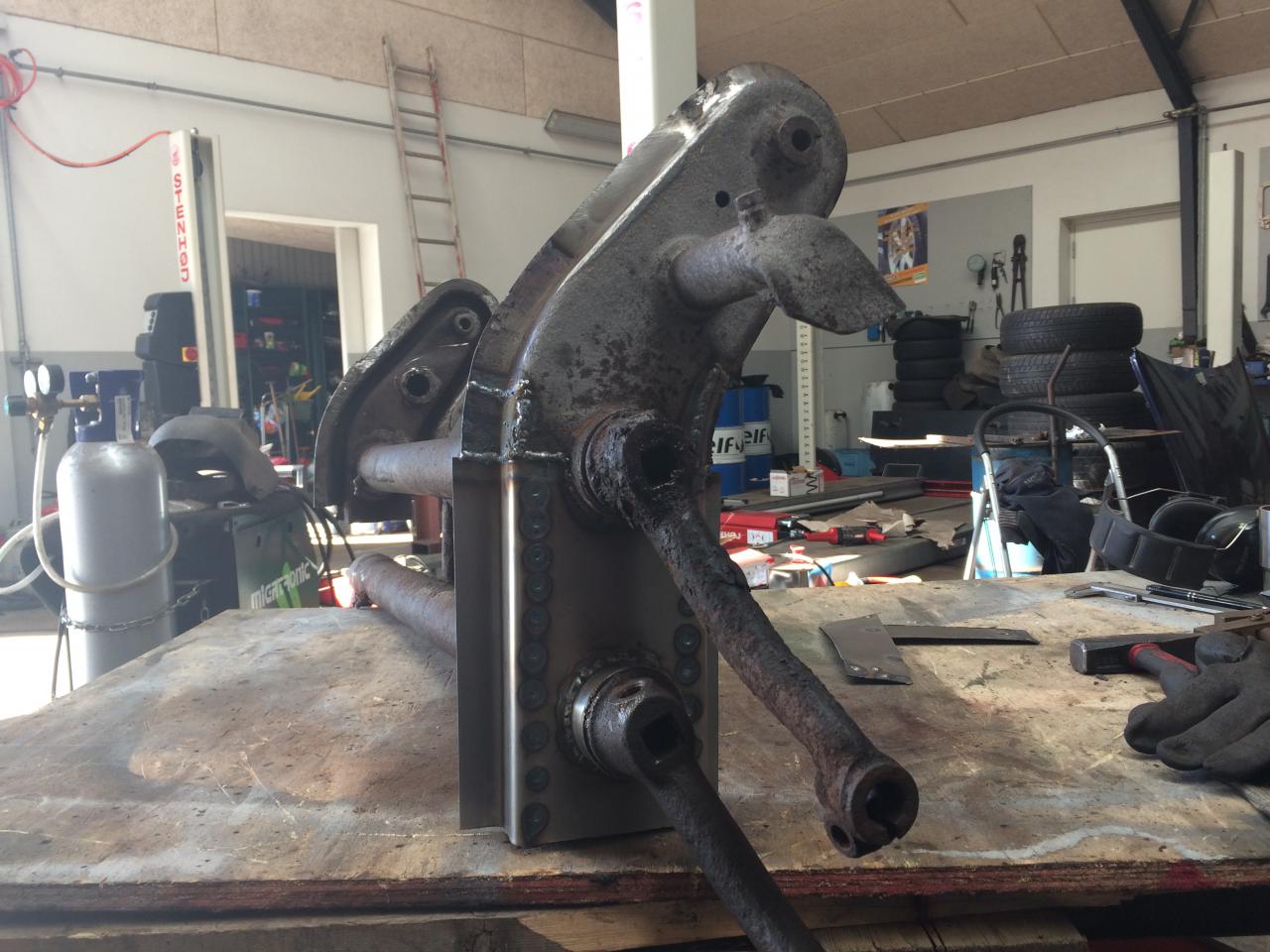

Der er toritions fjeder på sådan en bil. Til dem der ikke ved hvad det er, så er det en en stykke fjederstål der sider inde i de rør her som fungere som for fjeder. Der er ikke spiral fjeder som man kender det på alm biler i for.
Peugeot og lign kører også med toritions fjeder i bag på deres bagbro.
Skal nok vise nogle billeder af det senere :)

Det begynder så småt at ligne lidt.. :)

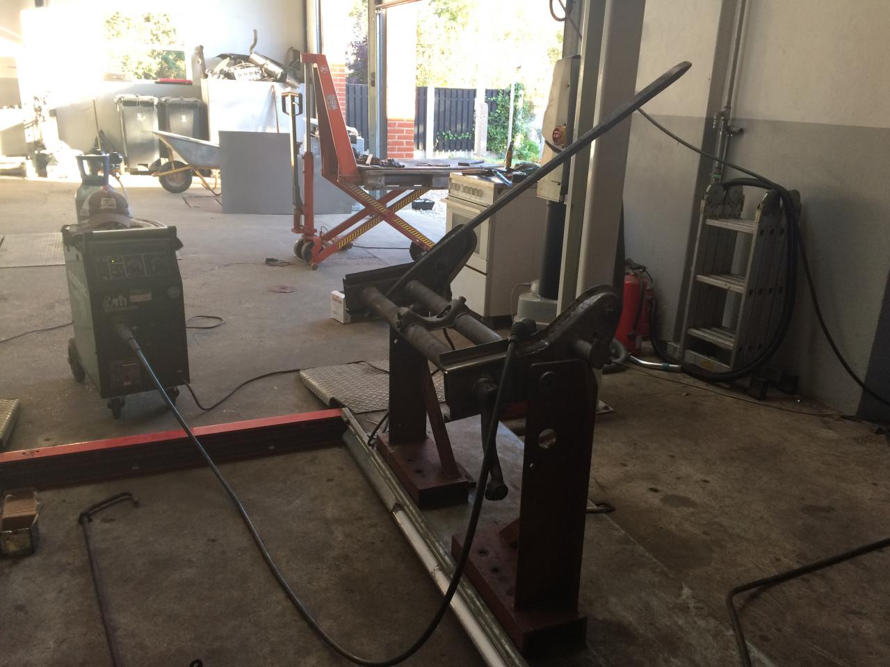

Soon done....for today :mrgreen:

Kontravægt :mrgreen:
