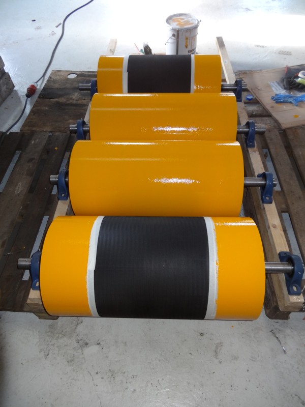

Det ligner 4 store bolsjer :lol:

Nu spørger jeg totalt uvidende. Men hvad hviler rullerne på? Bærer lejerne vægten af ruller+bil?
- 2002 Saab 9-3 2.0T Jubi
Sorens2
Indlæg: 9139
Tilmeldt: 16. jun 2008, 08:48
Geografisk sted: Ribe DK
Has thanked: 32 times
Been thanked: 277 times
Re: Rullefelt - 1000 hk og 300 km/t - 99.5 % færdig
Indlæg af Sorens2 » 4. maj 2013, 22:15
Ja det var planen.
Hvordan ellers?

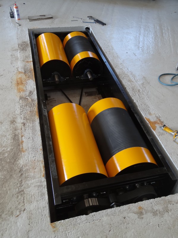

Så er det mekaniske samlet.
Maxien er lige blevet rullet.

Den aksel der skal forbinde de to sæt er endnu ikke monteret af hensyn til Maxien.

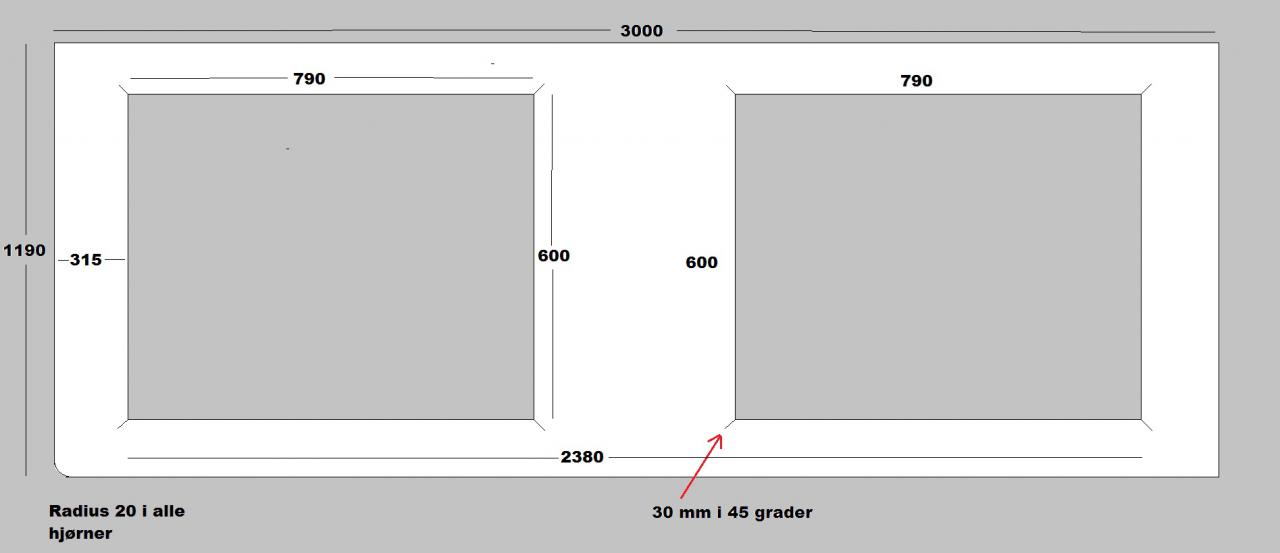

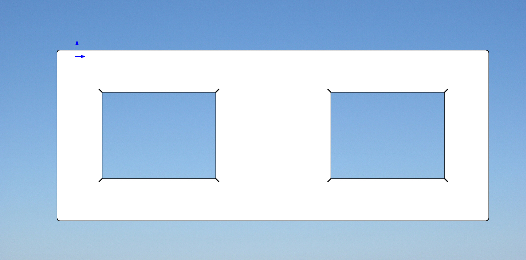

Fik lige lavet en tegning af dækpladen i dag.
Selvfølgelig lavet her på vagcars.
Så nu er den sendt til lasermanden.
