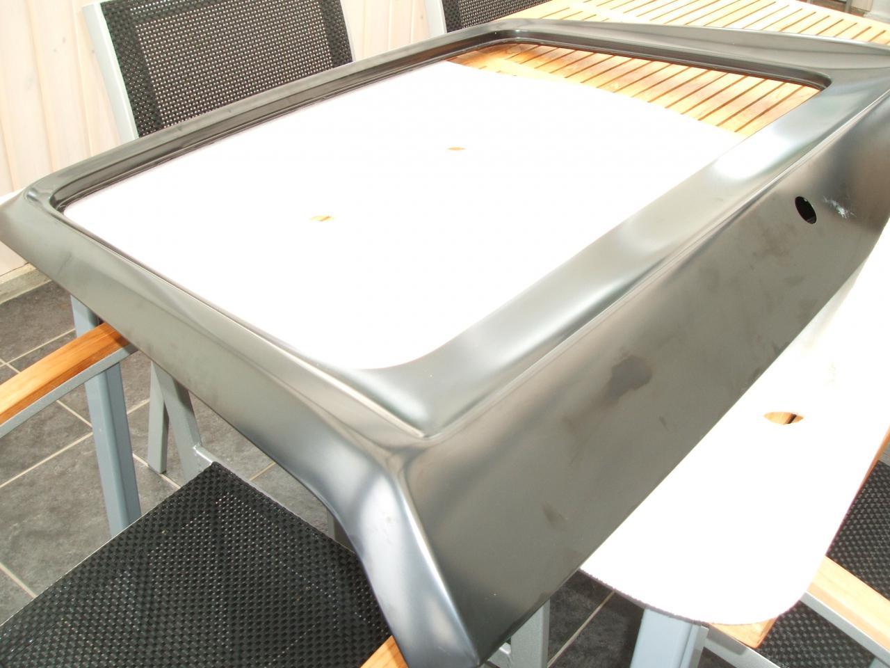

Der fortsættes med venstre side her i weekenden.
Update kort og godt mht pladedele skiftet/skiftes.
komplet front, forskærmbefæstigelsesstykker, frontspidser, fronthjælm, forskærme, komplet torpedostykke, døre, paneler, (inderpaneler fremstildt i hånd pga udgået), bund komplet, Forreste vanger under bund, hjulkasser, skærmkanter, bagspidser, bagpanel, reservehjulsbrønd, og bagklap.
Bonus info. Der ligges tin i svejtsninger ved paneler, og skærmkanter.
Udførte Bevægelige dele. Bagbro komplet renoveret, forhjulslejer komplet med lejehus, ankerplader, viskertræk, kardaner komplet med nyt trækkryds ind/udv, og gummi manchetter mm. Alle andre dele er tilstede når samles feks nye originale Hella forlygter mm, ellers genbruges de andre lygter og pudses i tandpasta, og slipol.

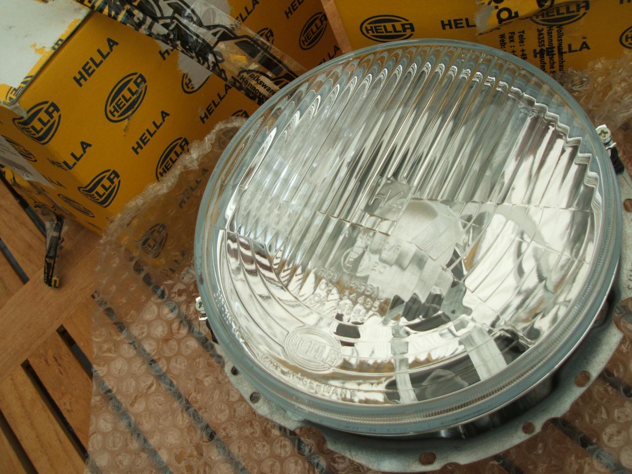

- original Hella som koster en jetjager.
- DSCF0012.JPG (179.36 KiB) Vist 1410 gange
- Således ser venstre side også..forhåbentlig snart ud.
- DSCF0022.JPG (139.3 KiB) Vist 1410 gange
- Bemærk original bagklap uden viskerhul. Der monteres ikke visker i bag da den alligevelle ikke kommer til at køre regn.
- DSCF0002.JPG (122.62 KiB) Vist 1410 gange
- DSCF0037.JPG (96.78 KiB) Vist 1410 gange

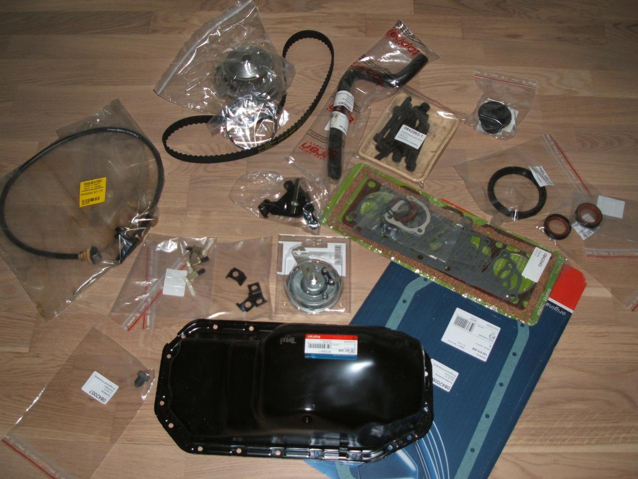

Undskyld det lidt off topich ovenover. Der kom dog lidt flere dele hjem. Gevindundervogn med TUW godkendelse. Krom spejle, speedometerkabel, michelin, og castrol klassiske mærker. (der kommer jo 175-70-13 michelin, og der kommer Castrol olie på derfor sættes disse i sideruder. De kan jo altid pilles af.) De 2 bærearme i krom, og bagklapsgummiliste kommer næste uge. Næste uge fortsættes der med venstre side, primært inderpanel, og hjulkasse, derefter skærmkant, og sidst panel. når dette er klar mangler der kun haha
fedt at kunne sige kun. bagspidser, og bagpanel, der skal så allersidst monteres reservehjuls brønd. Den er original, og passer perfekt.
mvh kim.
mvh kim.
- DSCF0017.JPG (135.35 KiB) Vist 1228 gange
- DSCF0005.JPG (74.8 KiB) Vist 1228 gange
- TuV godkendt undervogn som kan skrues helt ned til 70mm. kunne se godt ud til træf mm. beholder den alm undervogn...
- DSCF0001.JPG (223.07 KiB) Vist 1228 gange
- DSCF0003.JPG (189.75 KiB) Vist 1228 gange
- DSCF0008.JPG (132.92 KiB) Vist 1228 gange
- DSCF0004.JPG (83.54 KiB) Vist 1228 gange

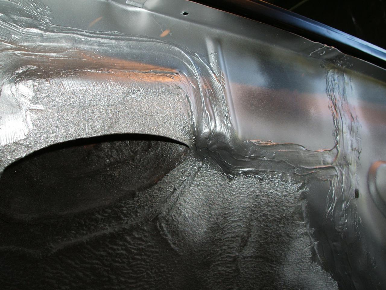

Re: VW Golf 1 projekt. "Englund Edition"
lidt fra tidl i renoveringen for dem der ikke orker at læse hele tråden.
- panel venstre linet op...
- DSCF0001.JPG (125.15 KiB) Vist 1157 gange
- højrehjulkasse monteret...bemærk detalje med ny påsvejst benzinslangeholder..
- DSCF0041.JPG (124.74 KiB) Vist 1157 gange
- bemærk de originale lufthuller som originalt..
- DSCF0113.JPG (139.48 KiB) Vist 1157 gange
- god gennembrænding fra vangesvejtsning..
- DSCF0129.JPG (146.22 KiB) Vist 1157 gange

- DSCF0031.JPG (57.28 KiB) Vist 1157 gange
- ny torpedo, hjælm, forskærme oplines.
- DSCF0047.JPG (103.42 KiB) Vist 1157 gange

.tidligere indkøbte dele..bare nogle af dem...
- DSCF0035.JPG (154.88 KiB) Vist 1124 gange
- original sprinklerbeholder.
- DSCF0021.JPG (94.4 KiB) Vist 1124 gange
- DSCF0022.JPG (124.66 KiB) Vist 1124 gange
- DSCF0025.JPG (137.58 KiB) Vist 1124 gange
- DSCF0046.JPG (91.9 KiB) Vist 1124 gange
- DSCF0004.JPG (133.4 KiB) Vist 1124 gange
- DSCF0001.JPG (223.07 KiB) Vist 1124 gange
- DSCF0013.JPG (103.91 KiB) Vist 1124 gange
- DSCF0007.JPG (64.18 KiB) Vist 1124 gange
- DSCF0128.JPG (143.52 KiB) Vist 1124 gange
- DSCF0003.JPG (151.41 KiB) Vist 1124 gange
- DSCF0039.JPG (211.25 KiB) Vist 1124 gange
- tidligere indkøbte dele..
- DSCF0037.JPG (145.16 KiB) Vist 1124 gange

Re: VW Golf 1 projekt. "Englund Edition" 5-7-12 update
Venstre hjulkasse monteret, og bagerste stykke inderpanel ind mod vange monteret.
- inderpanel mod vange i lidt tykkere plade end alm 0.8. dette er 1mm
- DSCF0014.JPG (85.32 KiB) Vist 901 gange
- god gennembrænding..
- DSCF0001.JPG (97.34 KiB) Vist 901 gange
- DSCF0011.JPG (73.08 KiB) Vist 901 gange
- DSCF0006.JPG (105.67 KiB) Vist 901 gange
- DSCF0021.JPG (116.81 KiB) Vist 901 gange
- DSCF0019.JPG (154.37 KiB) Vist 901 gange
- DSCF0024.JPG (94.08 KiB) Vist 901 gange
- DSCF0020.JPG (109.7 KiB) Vist 901 gange
- skærmkant passer rigtig godt over hjulkasse.
- DSCF0035.JPG (75.09 KiB) Vist 901 gange
