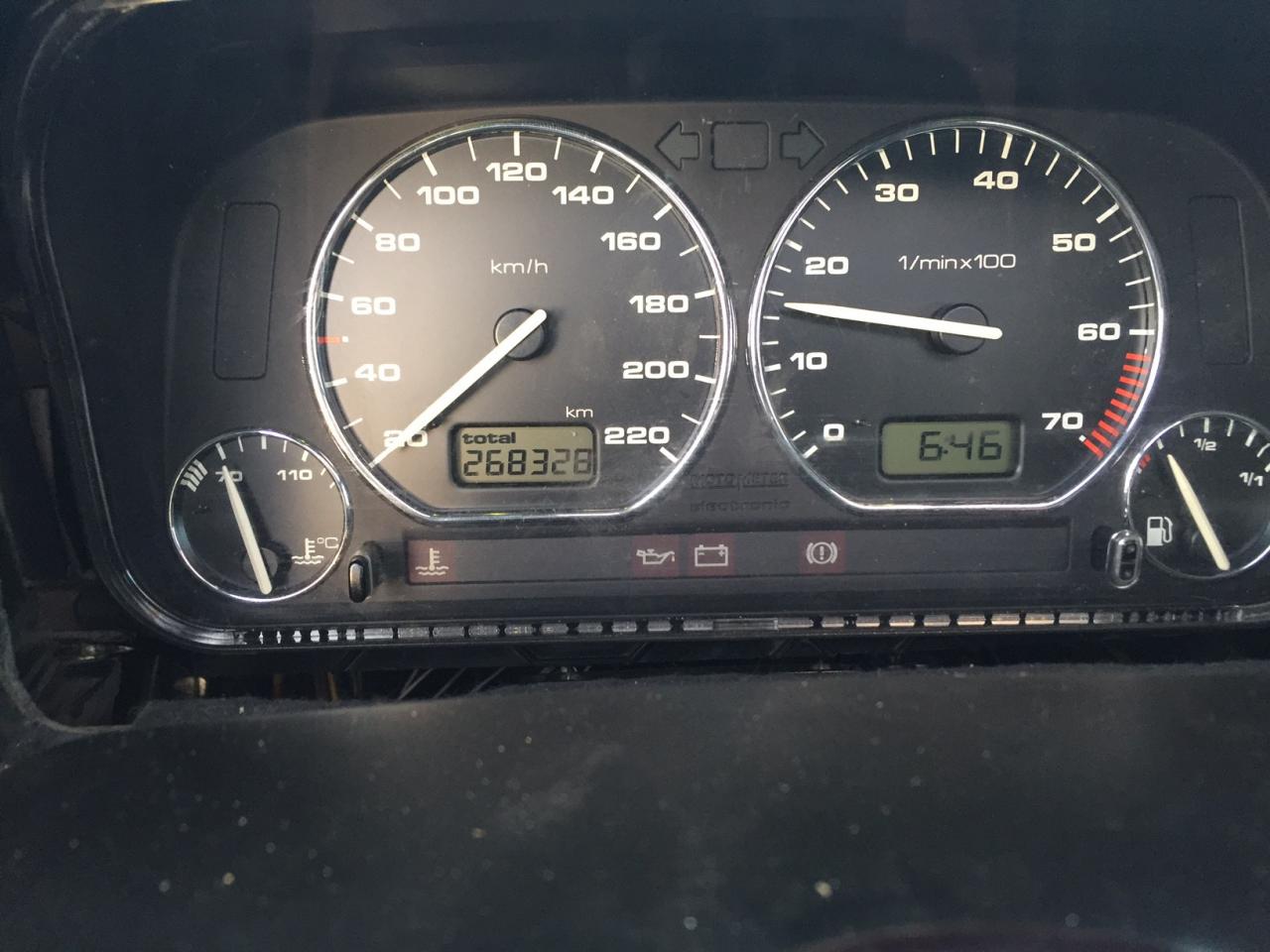

Fik bilen retur i lørdags og golf 3 tachometeret virker nu. Vand temp, tankmåler, omdr, fart, og diverse advarselslamper. Jeg er også endelig blevet færdig med at samle mine hjul, som har fået monteret Michelin Pilot Sport 3 i 205/40-17.

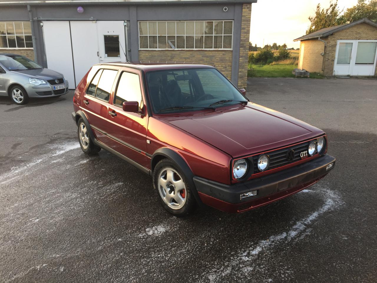

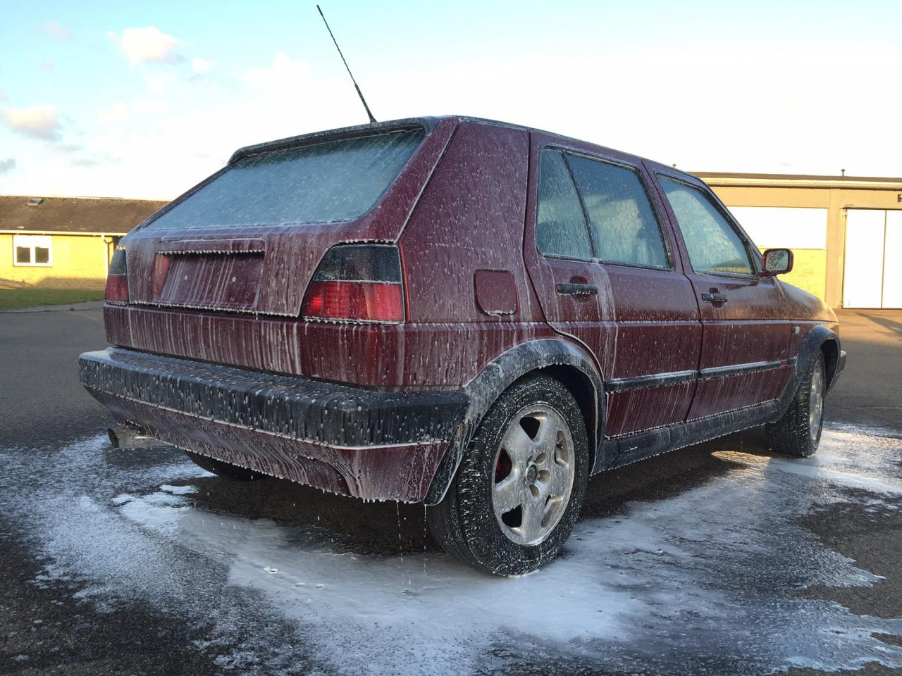

Bilen var efterhånden blevet beskidt, så den fik lige en vask

Dejligt at speedo endelig spiller, Jimmi! Lad os håbe der ikke kommer flere overraskelser

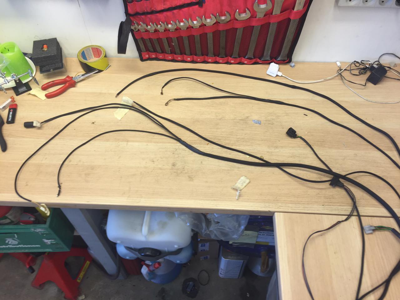

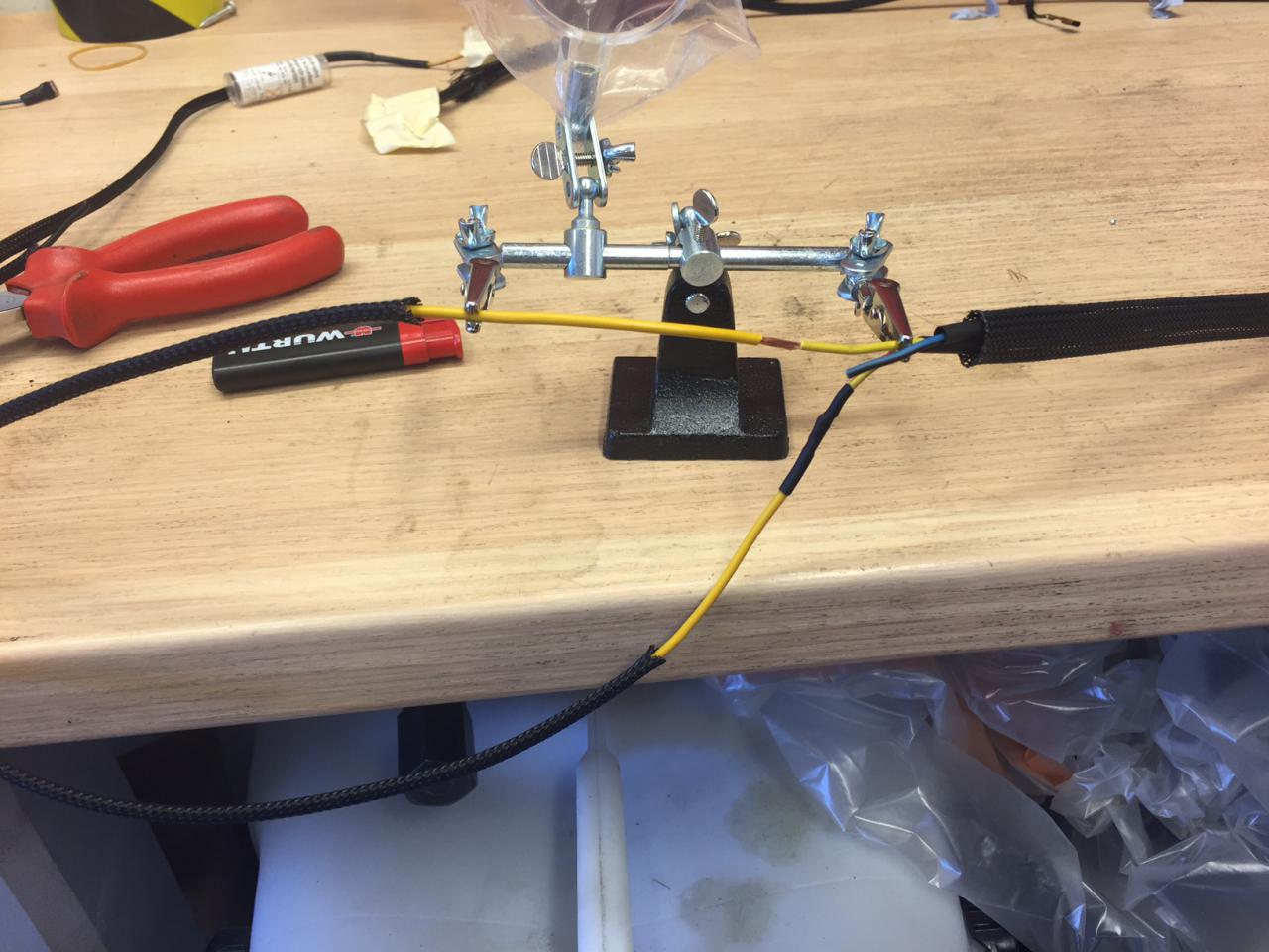

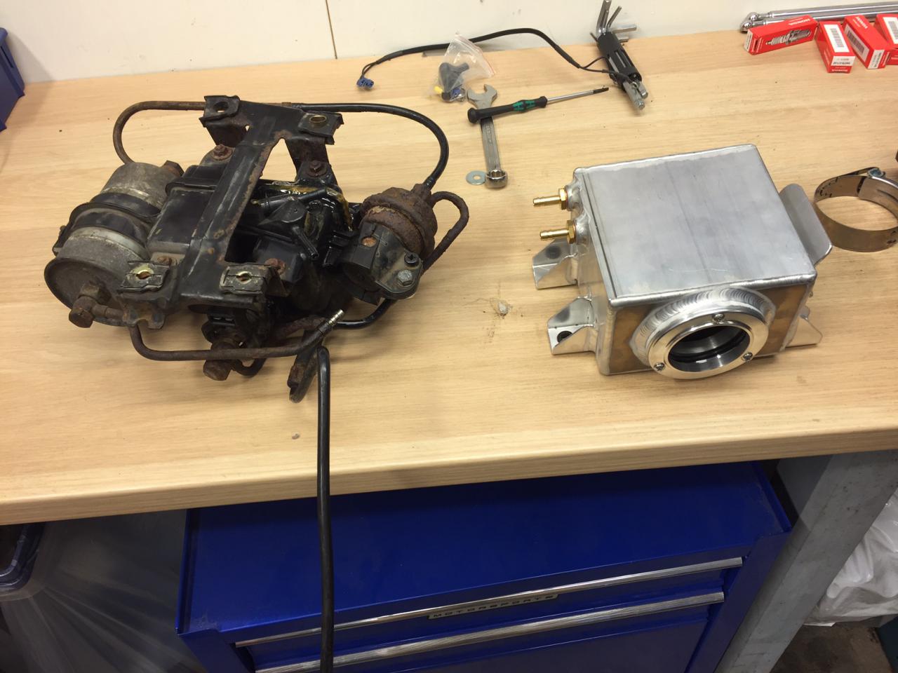

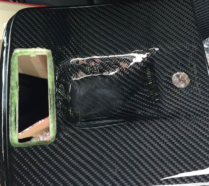

En lillebitte update, imens jeg går og gør mine kabelbaums lidt flottere (:

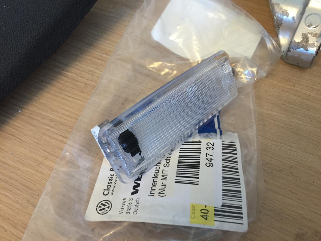

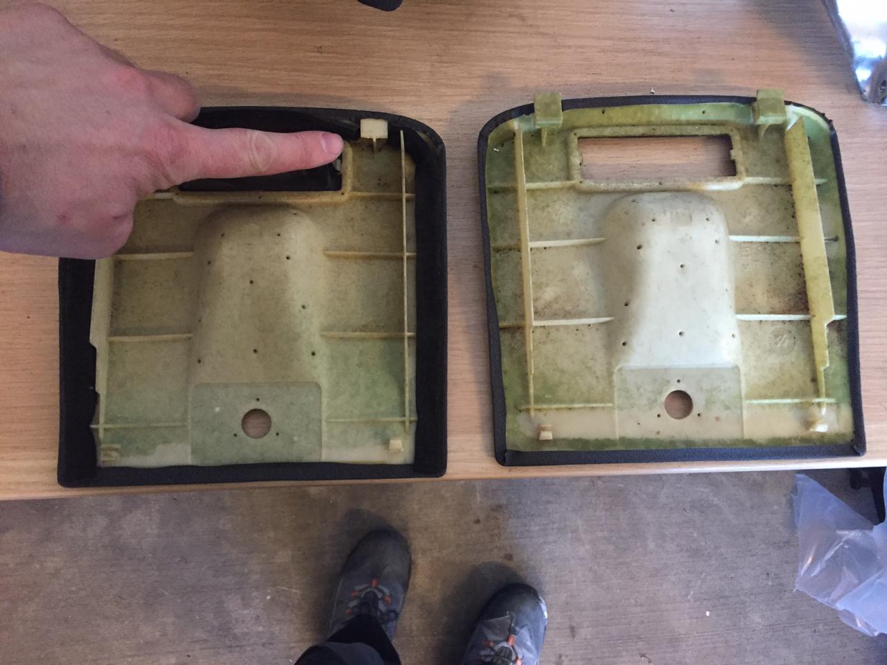

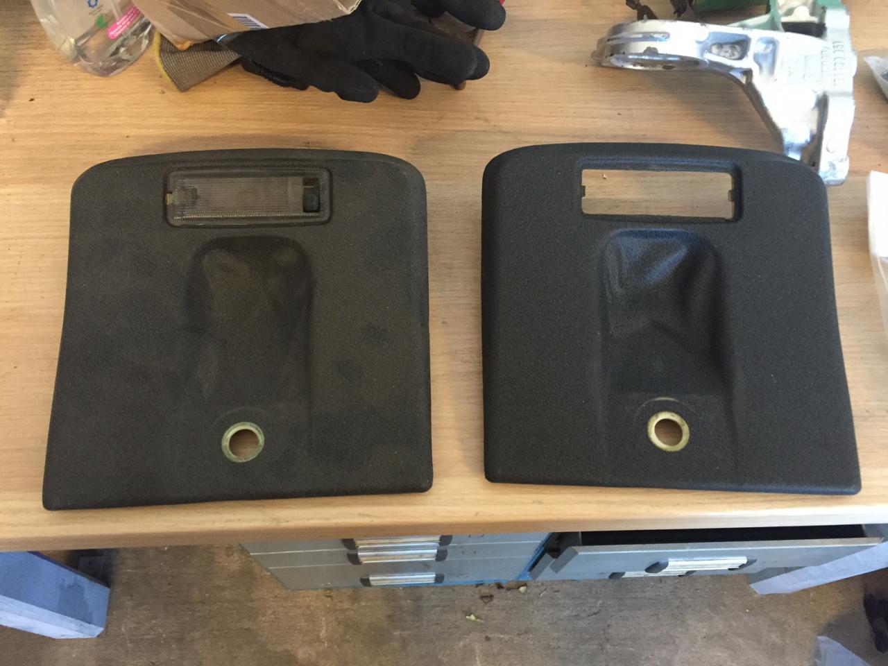

Min loftlampe/soltags dække var knækket i holderen, og polstreren der i sin tid beklædte loftet ville alligevel ikke beklæde den, så jeg købte mit første stykke beklædte carbon. Desværre fra en ebay online shop der havde lavet noget skidt. Det blev hurtigt sendt retur, og jeg fik købt mig en ny orignal + lampe.

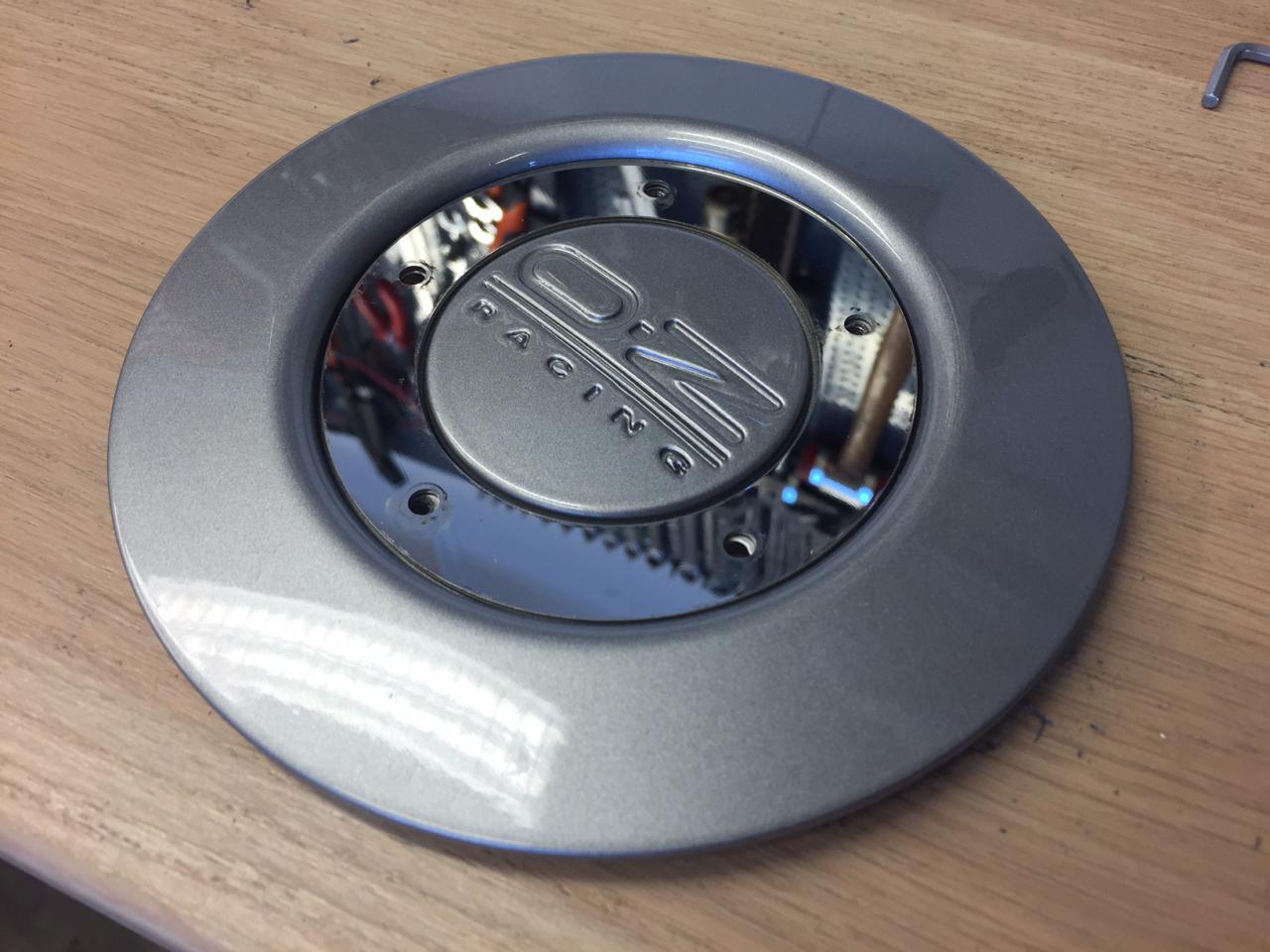

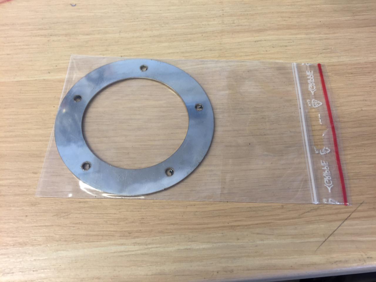

Carbon ringene på mine futura centerkapsler blev byttet ud med nogle i rustfrit stål som jeg har fået lavet ude i byen

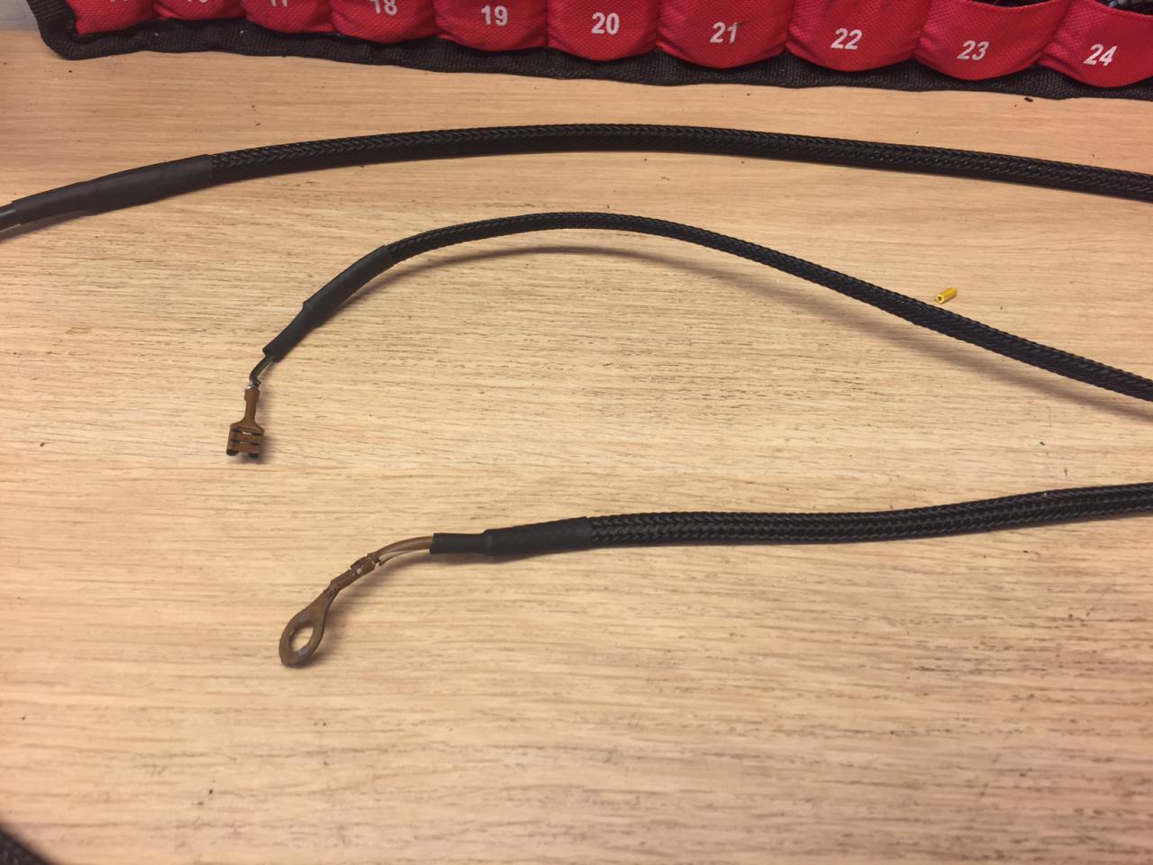

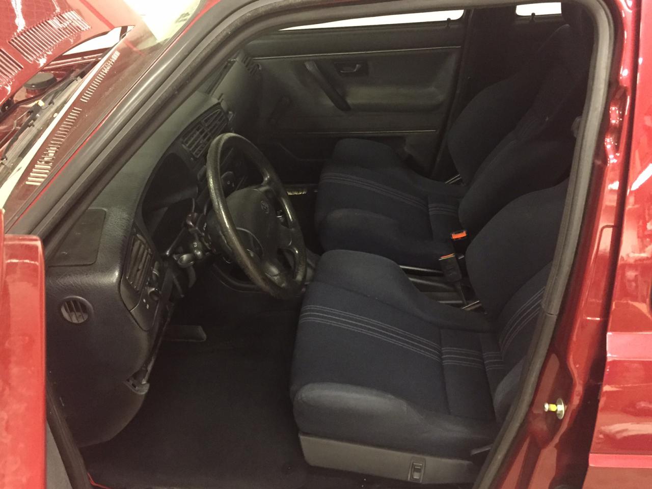

Fik endelig taget mig sammen til at få lavet det ene ledningsbundt der gik ud i motorrummet. Det var en langsommelig proccess, men det lykkedes. Det hele er lavet i krympeflex og snakeskin. Nu mangler det andet "bare" - Jeg skal lige finde mod til at splitte det hele ad igen . Sikringsboksen og ledningrodet i bunden ved pedalerne blev placeret bag indstrumentbordet.

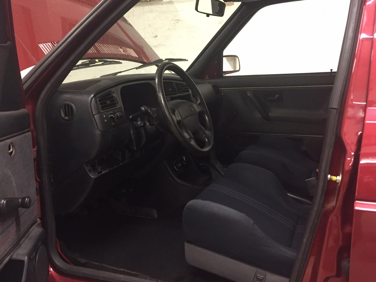

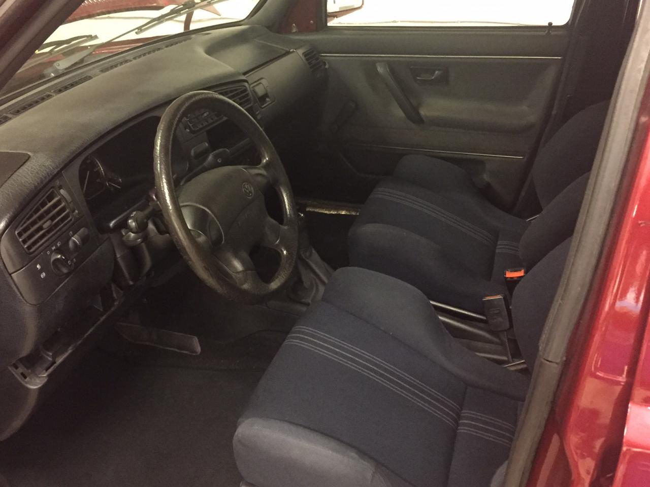

Fik også samlet det meste af kabinen færdig. Der manglede en enkelt sele på det ene recaro sæde i passagersiden. Der mangler forsat at blive installeret radio. Det er blevet ned prioriteret for nu.
Var lige rundt på pladsen og trille i den. Undervognen var stenhård fordi den var sat helt op, så den blev sat lidt ned. Det er ikke den endelige højde.

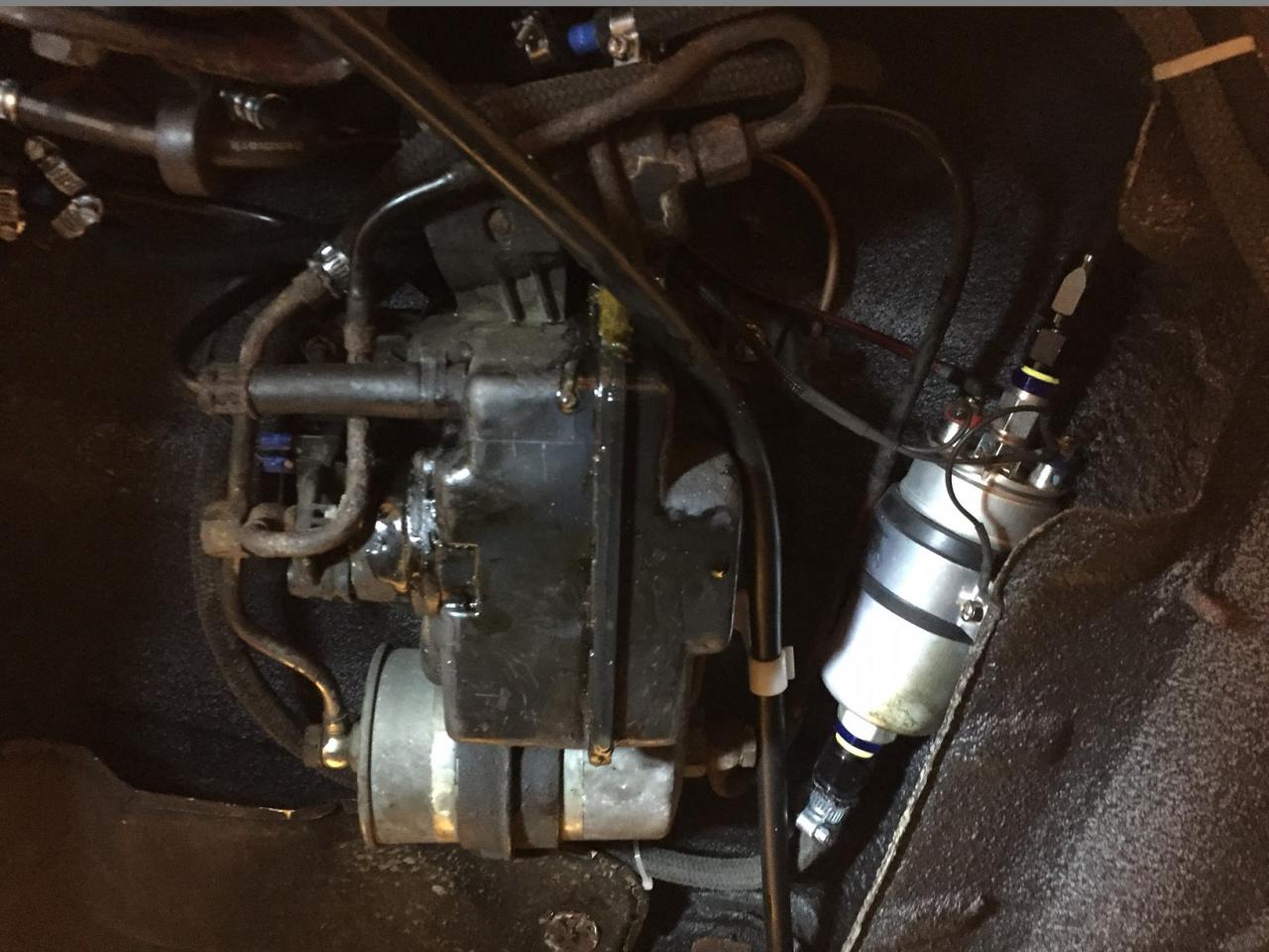

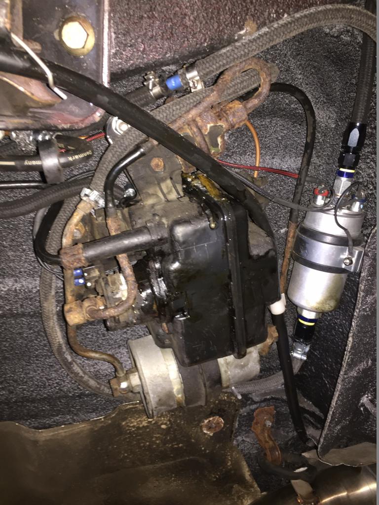

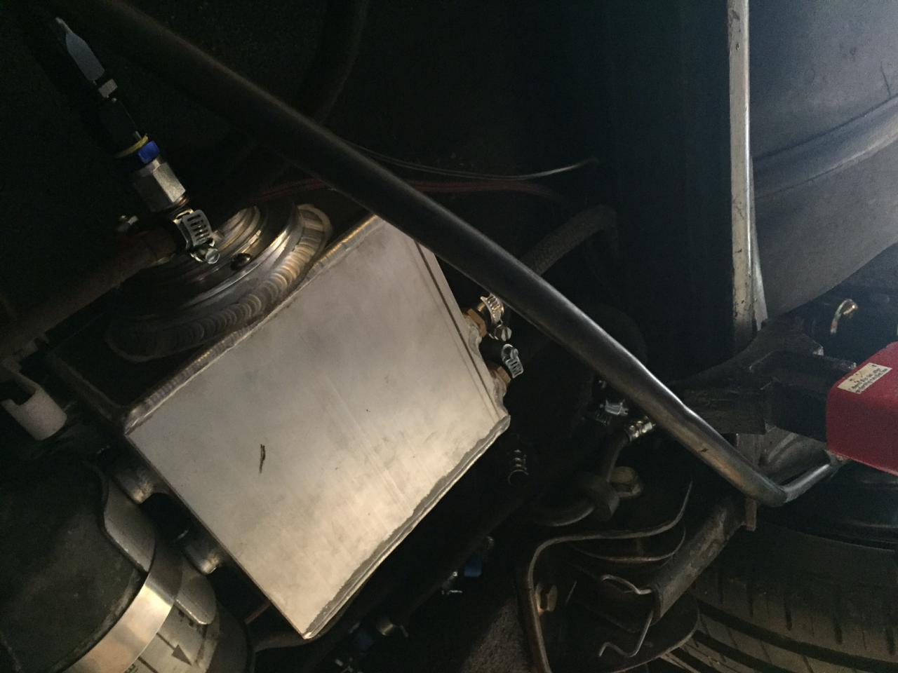

Skal have klaret bremseforstærker, benzin resoir og have nogle plader på, så køre vi en turLasse O skrev:Glæder mig til en tur Jimmi!

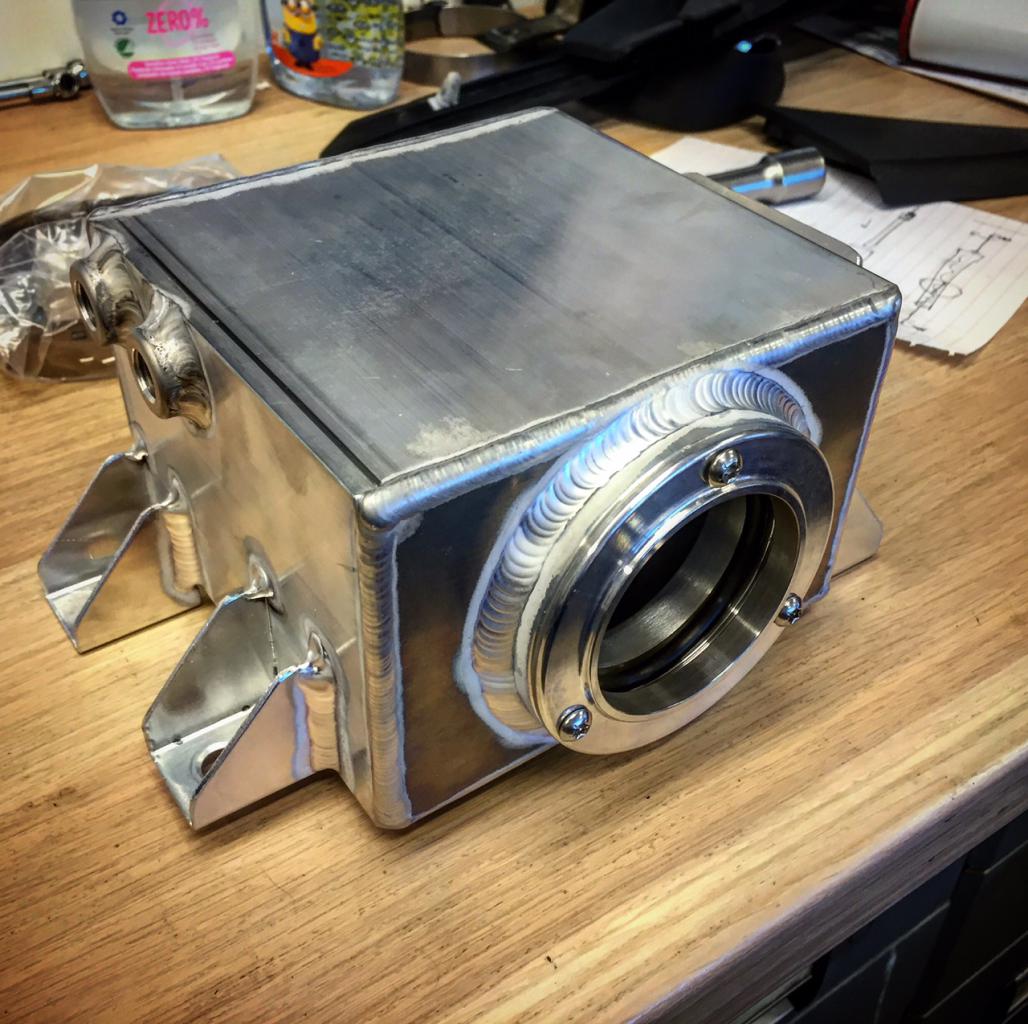

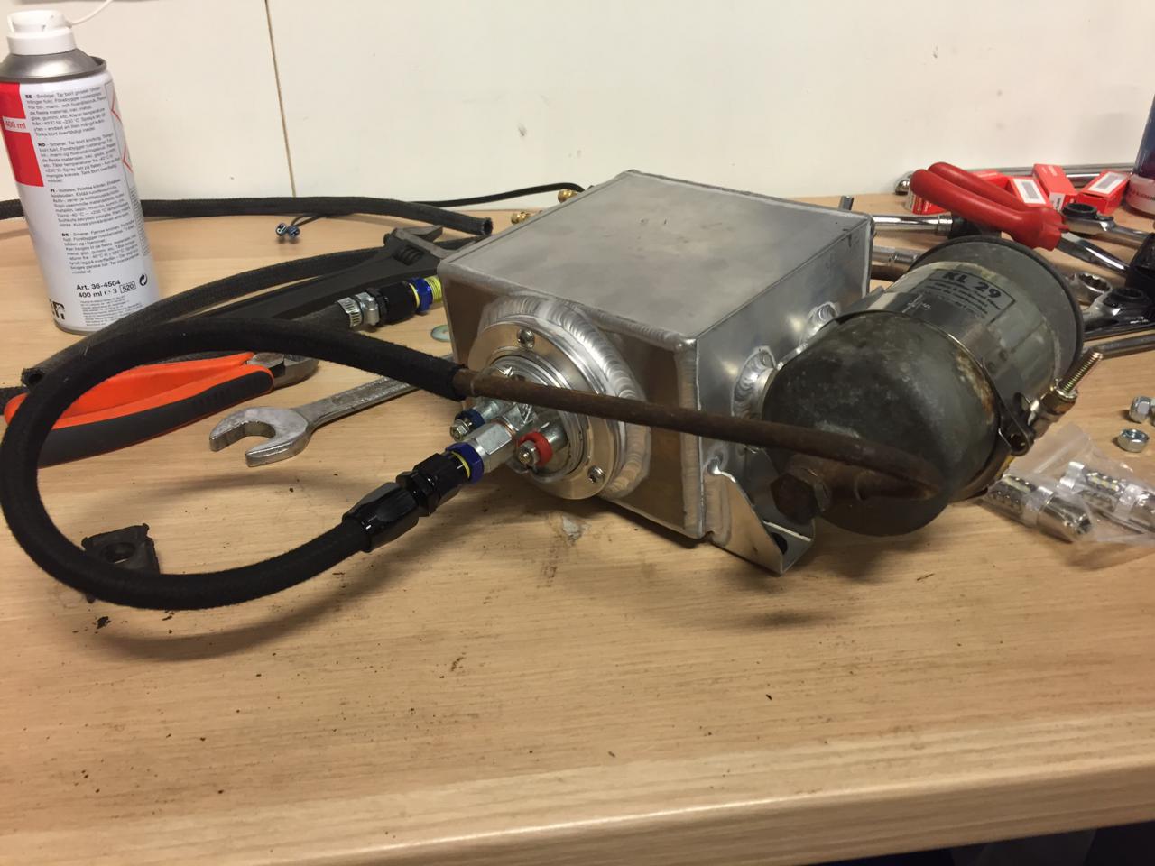

Bilen er orignalt født med et indlet pumpe i tanken som føder et lille resoir som er placeret under bilen. I resoiret er der en pumpe som levere til morteren. Orignal Pumperne er kun med til ca 250hk, så jeg købte en Bosch 044 pumpe og sat i forlængelse af resoiret. Desværre var plastik resoiret blevet utæt, efter den lange tid det har ligget stille, og pumpe i resoiret kunne ikke føde 044 pumpen der var sat i forlængelse, så jeg måtte bygge det om.
AK racing laver et plug n' play resoir til golf 2 man skal montere en 044 pumpe i. Det er et super lækkert stykke aluminium som AK Racing har leveret.
044'eren er flyttet fra et gummi beslag i bunden af bilen til selve alu resoriet som selvfølgelig desværre giver en del mere resonas.
Banjo stykkerne er blevet skiftet til AN fittings, men jeg fik desværre ikke lige taget billede af det.

få lige skiftet det benzin filter inden du ødelægger pumpen
- Jimmi K
- Indlæg: 372
- Been thanked: 7 times
Re: Golf II 16vT Opdatering 18/9 Benzin drillerier
Benzin filteret er næsten helt nyt. Skiftede det lige før jeg skilte bilen ad, og så har det har bare ligget på en hylde i 5 år. Desuden er det flow testet inden jeg satte det på Man skal ikke altid dømme på det ydre. Det er ihvertfald det jeg siger til min kæreste..RIX skrev:få lige skiftet det benzin filter inden du ødelægger pumpen
tror det bliver et problem hvis ikke den tank er fuld hele tiden,kommer den under 3/4 vil den ikke kunne suge benzin, derfor benzin pumperne står op i swirl tanke for den har den fulde kapasitet og bruge.
men den er flot lavet
Det ser lækkert ud det reservoir, hvad koster sådan et i penge?
