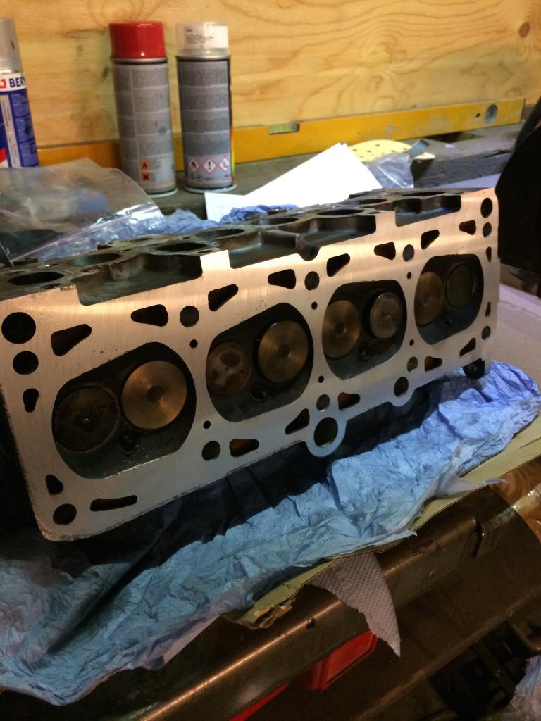

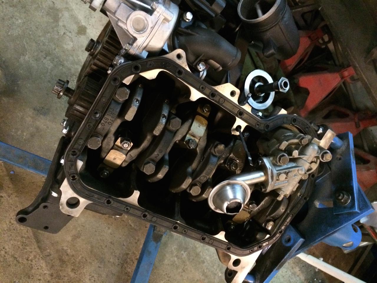

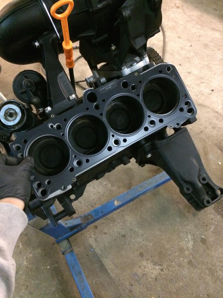

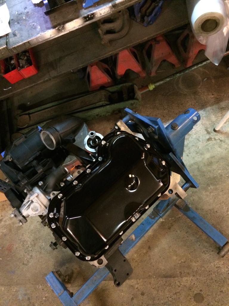

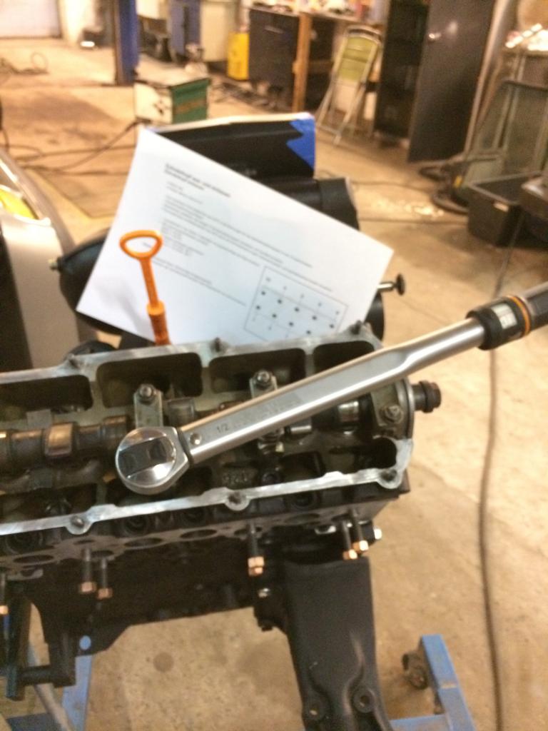

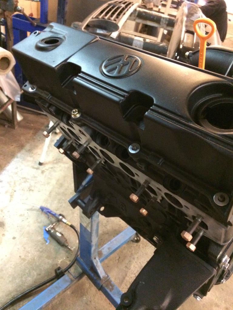

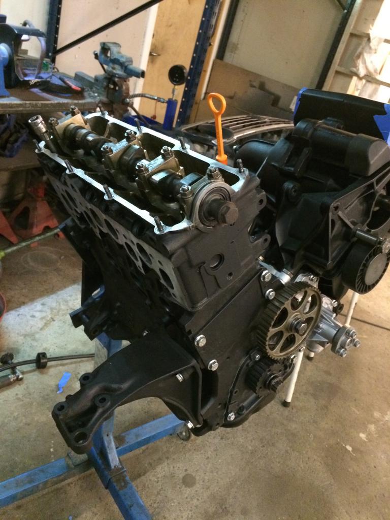

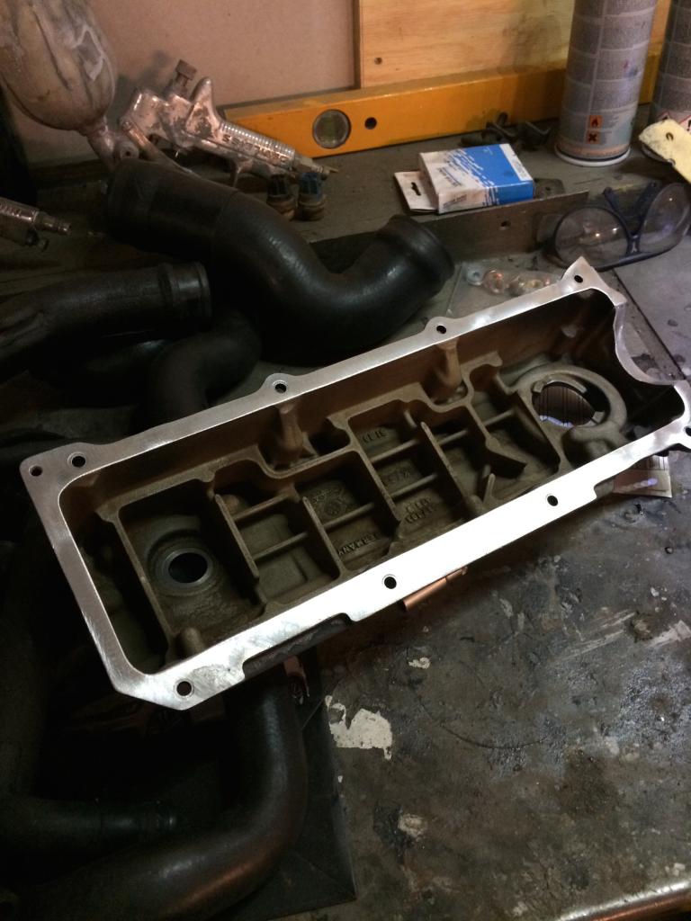

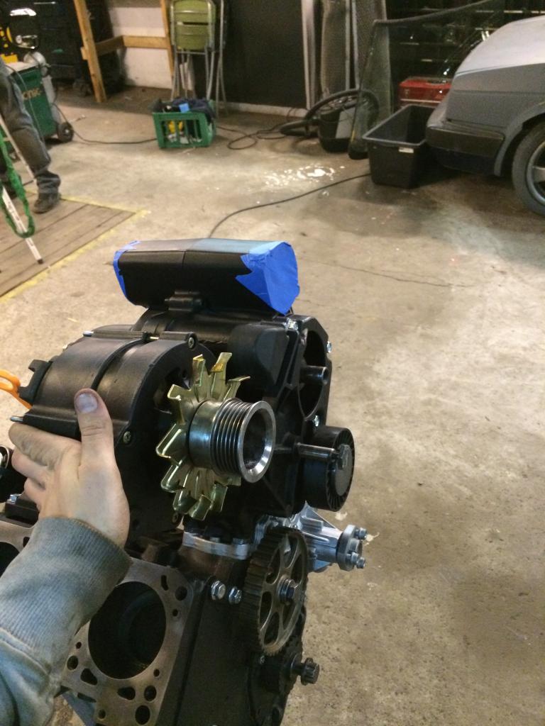

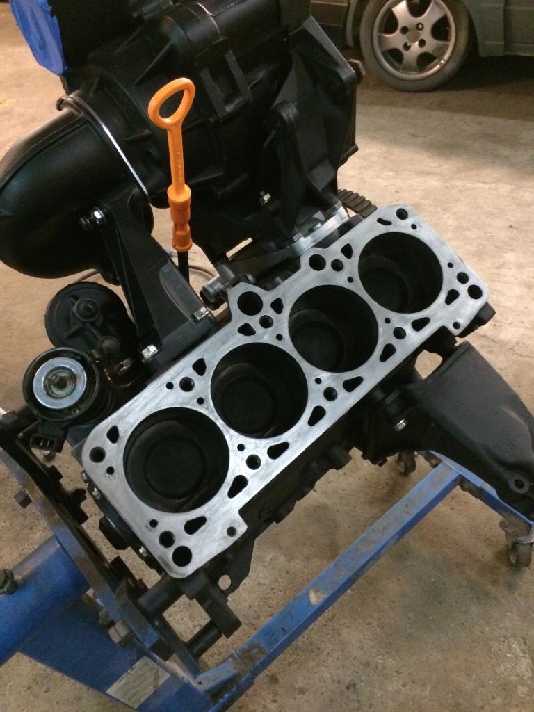

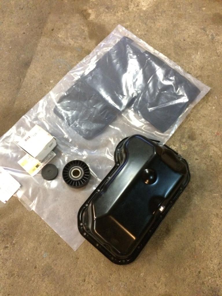

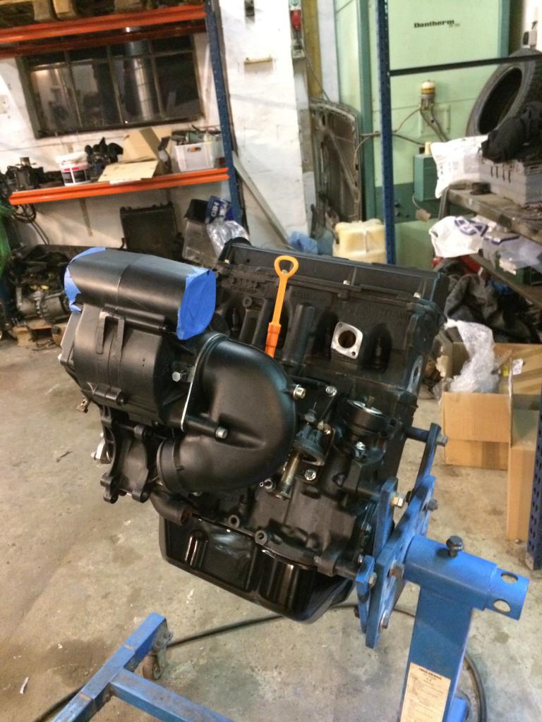

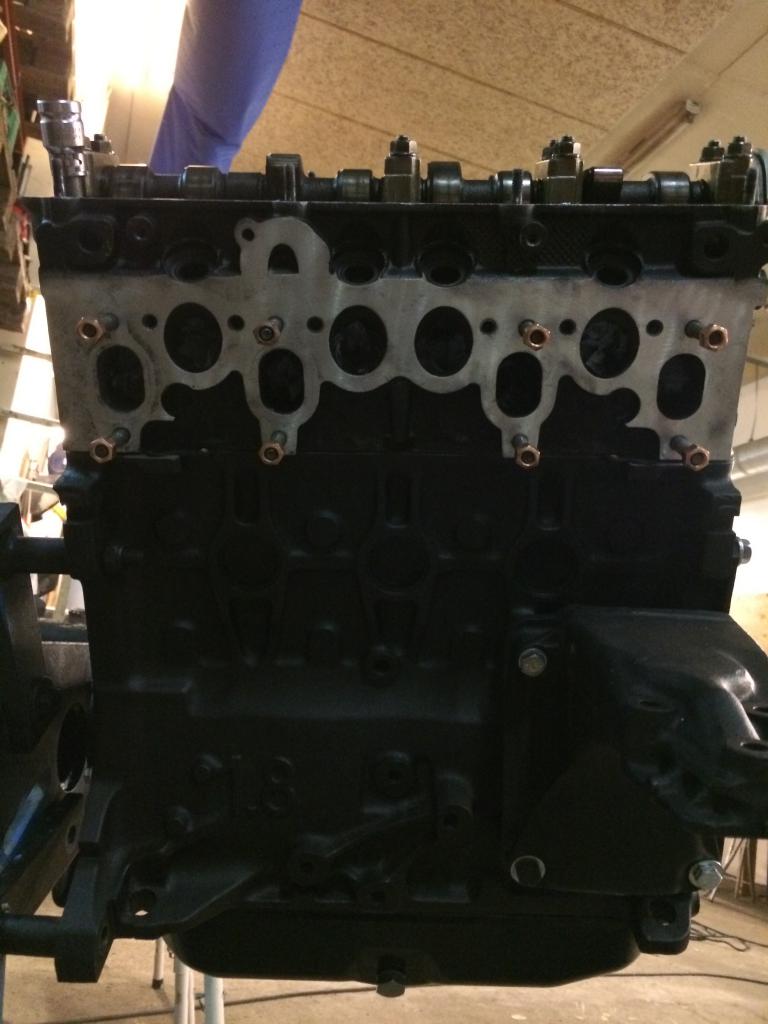

Toppen er blevet planslebet, skiftet olietyve og renset ventiler.

er det rallye afgangsrør/trykrør på g-laderen?????????? hvis ikke vil det være en god upgrade
det ser sku godt ud med spritnyt bundkar men hvad har schrick bundkar og vw motorsport pakning/skjold gjort
den vw motorsport er pakning med et stykke metal som gør at olie ikke skummer
og det er kun fordi jeg elsker og komme med dårlige ide´r he he
men det ser sku godt ud fortsæt det gode arbejde
- S3-T
- Indlæg: 972
Re: Vw Golf 2 Syncro G60 Projekt Low *Motor renovering*
Det er et 180 grader Rallye buk på g-laderen
Der kommer ikke VW motorsports pakning i bunden. Nu er den her monteret
Faktisk er det helt bevidst at bundkaret er det almindelige stål. Planen er jo at bilen skal være meget lav! Og så går det ikke med en schrick alu kar
Men fyr bare løs, dine ideer er gode og overvejer da nogle af dem (eller den der olie køler)

Hejsa,
Har ikke læst hele tråden, men...
... det der blæserhjul på generatoren vender forkert
/C
/C
- S3-T
- Indlæg: 972
Ja ved det godt, det er vendt..
bugs har også gjort mig opmærksom tidligere
