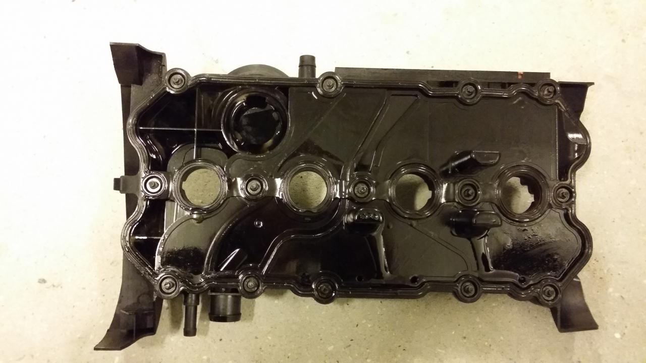

Re: Seat Leon Cupra - GTX3071R
Det er jo så manifold og turbo der suger, så det har jo intet med de 2 studser på motoren at gørePeter Pedal skrev:når ja for pokkerjakethemoss skrev:Jeg tror ikke de 2 kan blandes, den bagerste suger når der er ladetryk, den anden suger når der ikke er ladetryk. så skal du ihvertfald have 2 catch cansDet kunne godt gå hen og blive bøvlet
det er langt over min sengetid, hehe
Jeg har lige haft låget af den motor jeg har til at stå for at inspicere undersiden af låget
Bagerste pcv studs som går til turbo går sammen med forreste pcv, det er den kanal der er længst ind mod midten (rund) de kører sammen og har ingen forbindelse til de andre 2 huller i forreste pcv, det vil sige det faktisk bare er et rør der går tværs gennem dækslet.
De 2 andre kanaler i forreste pcv går sammen.
Så ud fra det kan jeg konkludere at det med at blænde pcv af det er ikke nogen god idè da der jo så ikke er tilstrækkelig krumtapsudluftning da den jo som sådan bliver blændet af.

Ja, de går sammen de to. Jeg må få leget lidt med noget catch tank.

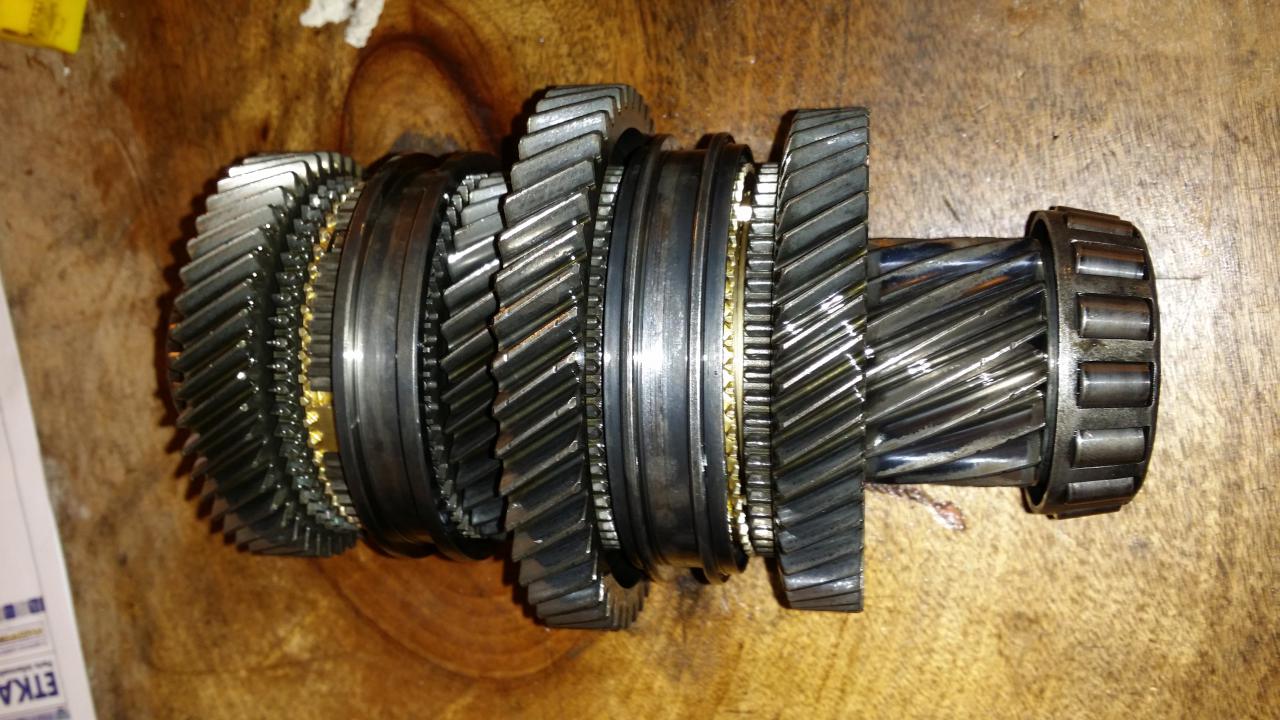

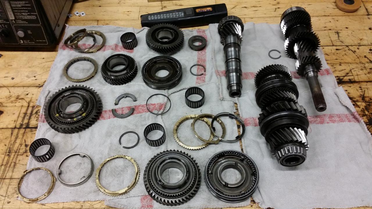

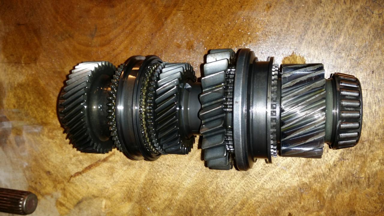

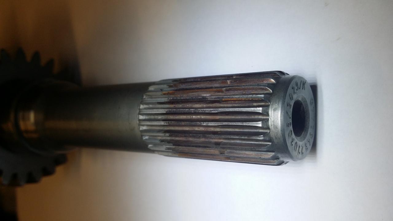

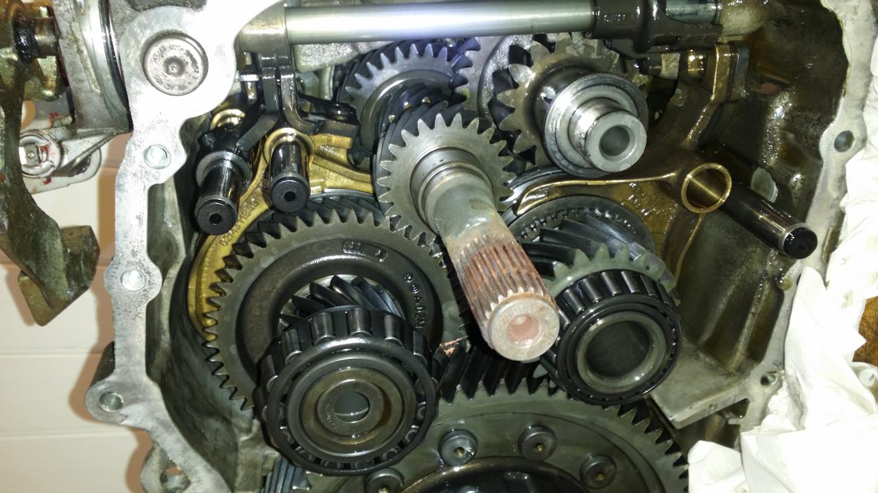

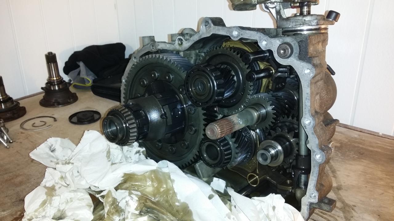

En lille update her i de lange kolde kedelige måneder.
Jeg har i noget tid haft lidt problemer med, at jeg kunne mærke gearstangen ved hurtigt gearskift og i høje omdrejninger godt kunne "slå lidt igen" i 1.-2. og lidt i 3. Forstået på den måde, at den ikke gled så lækkert i gear som den plejede. Ligeledes nogle gange ved ned gearing hvilket kunne afhjælpes med et lille dap på speederen.
Jeg havde kørt med det i lidt tid, da der ikke var nogle problemer hvis jeg lige tøvede et split sekund inden man skiftede fra 1.-2. gear, men efter sidste koblingsskift og en koblingsslavcylinder der nok ikke var luftet 100% ordentlig ud, resulterede det i et par uheldige gearskift, som nok ikke gjorde det betydelig bedre
Så nu det alligevel var vinter tænkte jeg det måtte være på tide at få lys på sagen
Så kassen måttes åbnes...
- 20150103_174702.jpg (116.98 KiB) Vist 5162 gange
- 20150103_175213.jpg (138.89 KiB) Vist 5162 gange
- 20150103_180822.jpg (155.62 KiB) Vist 5162 gange
- 20150103_184348.jpg (146.04 KiB) Vist 5162 gange
- 20150103_184357.jpg (146.93 KiB) Vist 5162 gange
- 20150103_184406.jpg (136.11 KiB) Vist 5162 gange
- 20150103_184331.jpg (129.22 KiB) Vist 5162 gange
Jeg kan ikke lige med det blotte øje, se noget der ser meget mistænkeligt ud?
Måske lidt hakker på et par af tænderne, men det ser da ikke farligt ud?
Edit: Eller ved nærmere gennemgang, mangler der nogle tænder på synchromeserne?
Jeg kan heller ikke lige se noget af den helst store betydning endnu. Dog er der nogle lidt større mærke på tænderne på 1 gears skiftemuffe, men på den er det lidt svært at se det ordentlig før akslen er skilt ad.
Dette bliver dog først i morgen da jeg lige skal have det hele en tur med på arbejdet

Det bliver vel først samlet igen når der er tryllet et nyt diff i. Synkronismen ser da ikke for godt ud

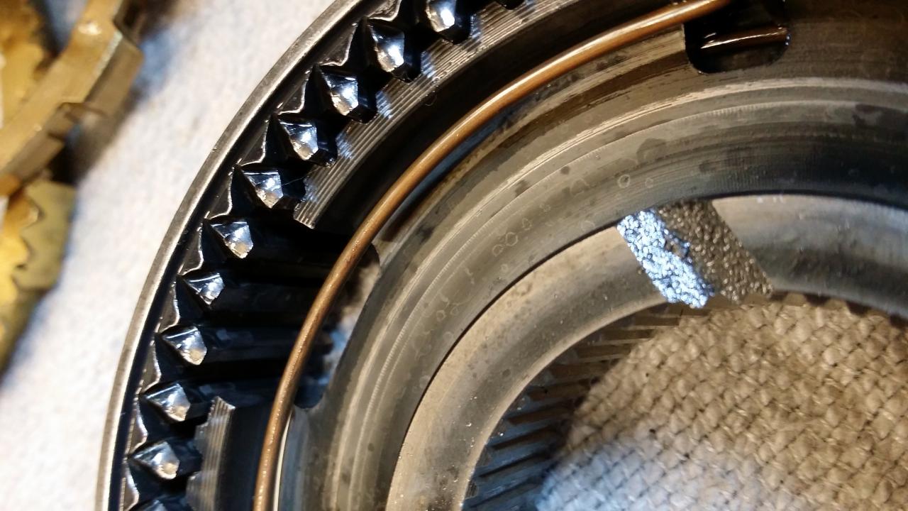

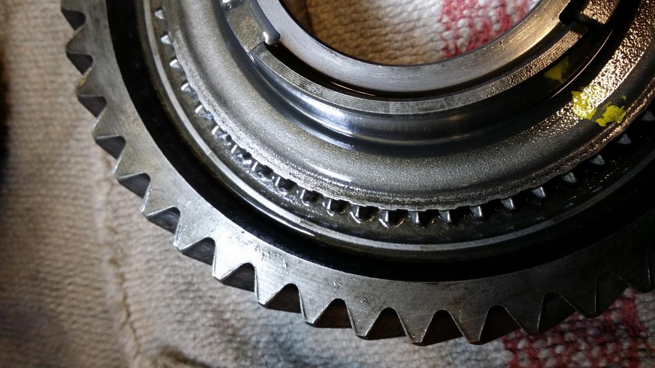

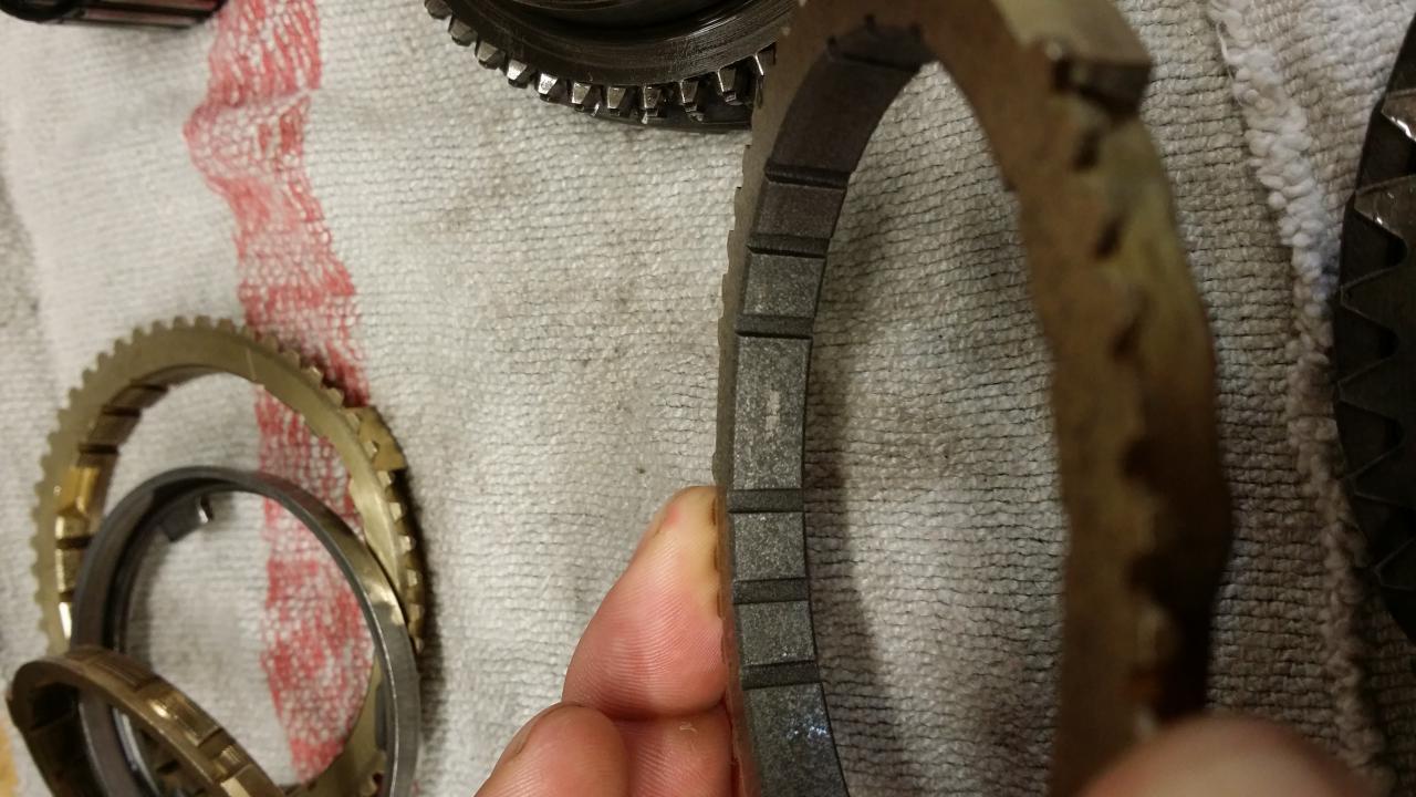

Når, jeg fik skilt det ad i morges og der er taget en god bid af tænderne på den ene side af skiftemuffen. Så den er helt sikker død.
Tænker umiddelbart jeg gerne lige vil kigge på dine stumper lasse (begge skiftemuffer på den aksel også evt. købe nye synchromesher.
Nogle der ved om man kan købe dem løst eller får man dem sammen med skiftemuffen som komplet endhed? Det bilede jeg har fra vw er lidt utudeligt og reservedelsmanden var også lidt I tvivl....

Mit råd er at skifte det sammt samt evt. andre sliddele du finder er defekte, det er øv at spare her og lave en ommer

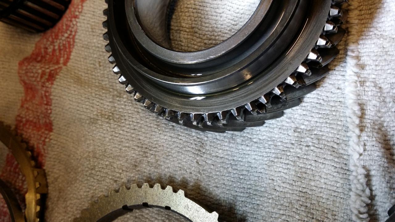

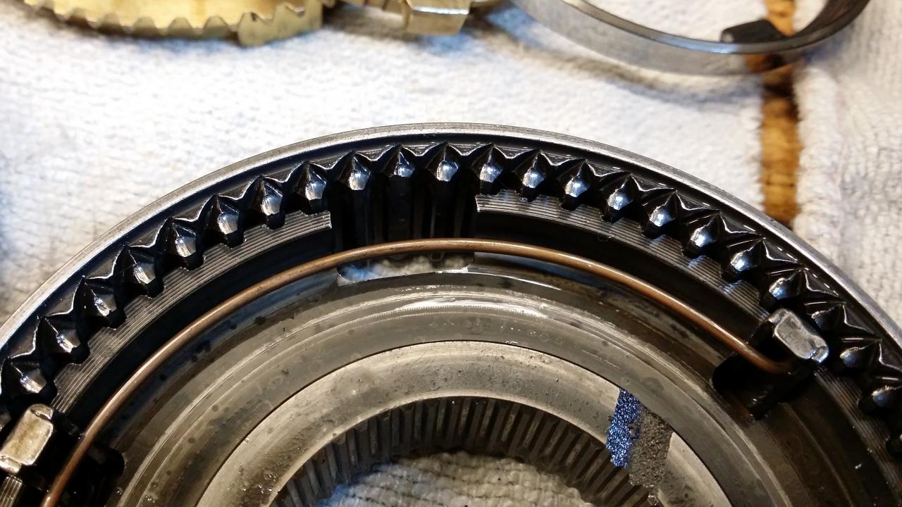

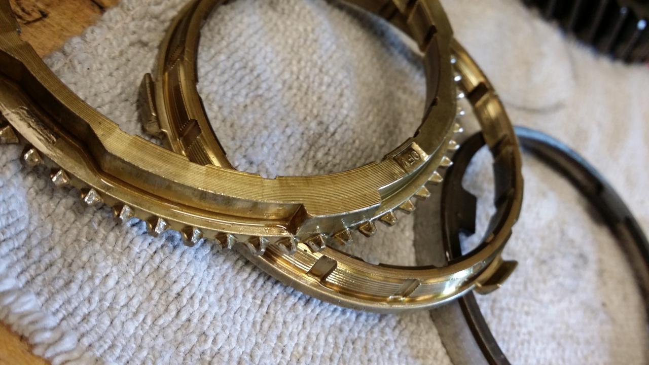

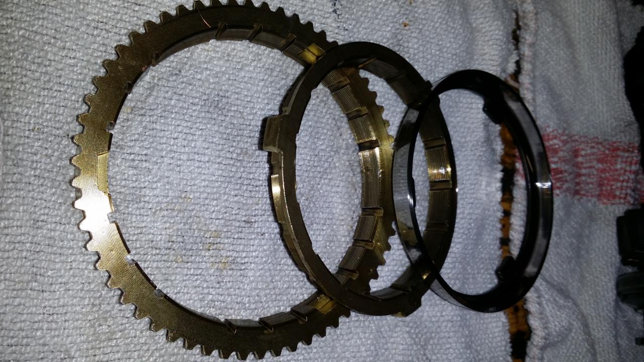

Lidt billeder af mit hærværk
Synchromesh´er....
Synchromesh´er....
- 20150106_071147.jpg (158.92 KiB) Vist 4995 gange
- 20150106_071205.jpg (118.5 KiB) Vist 4995 gange
- 20150106_071226.jpg (119.85 KiB) Vist 4995 gange
- 20150106_071257.jpg (72.41 KiB) Vist 4995 gange
- 20150106_072033.jpg (160.38 KiB) Vist 4995 gange

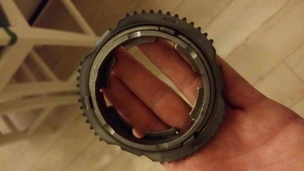

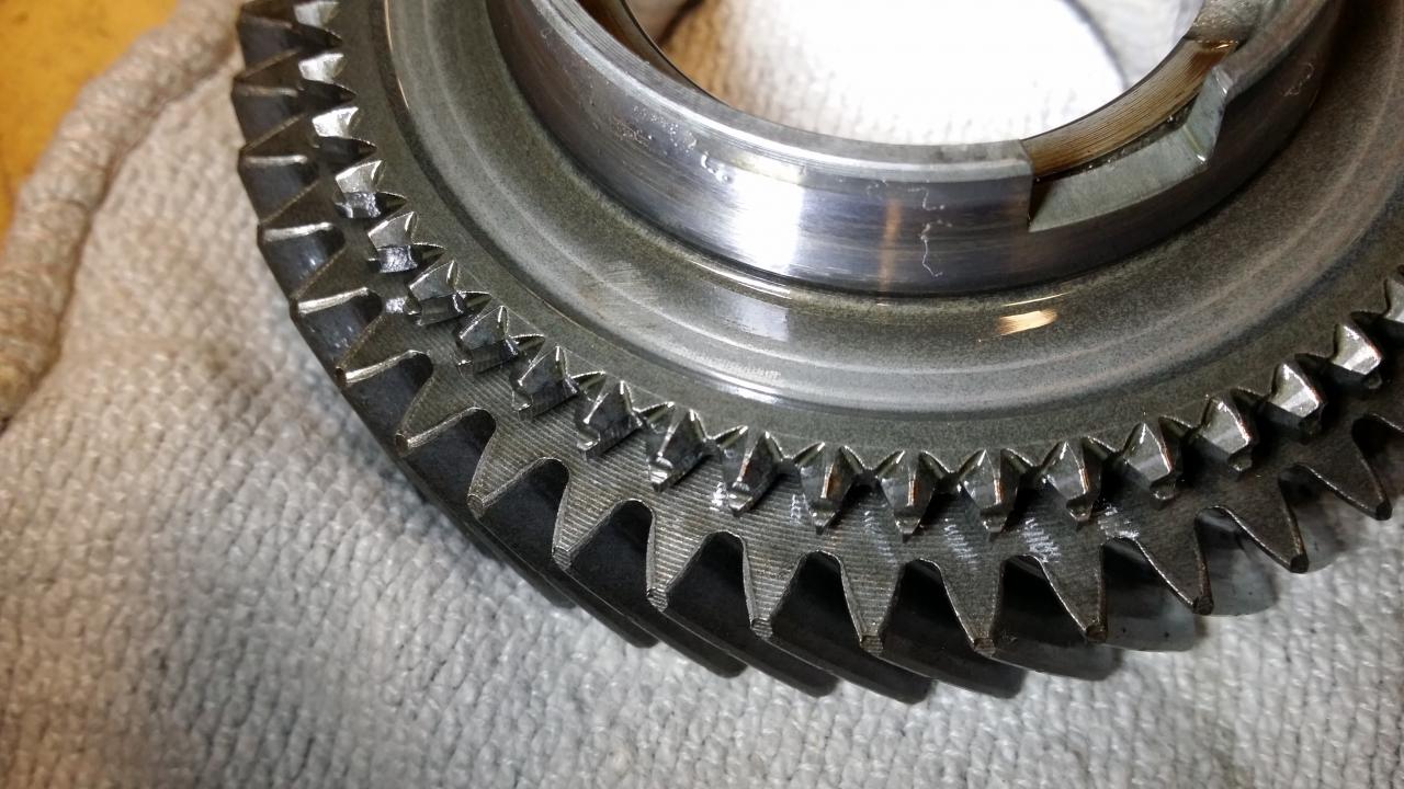

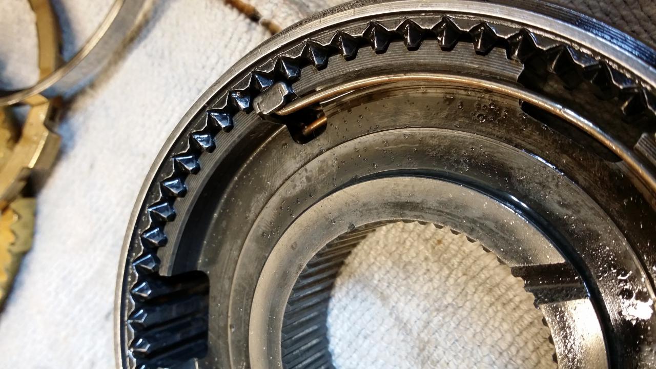

Skiftemuffe.
Det første billede er den ene muffe og den side jeg synes der ser værst ud på den. Skal den umiddelbart skiftets?
og de to sidste billeder er af den som er helt krøllet på den ene side.

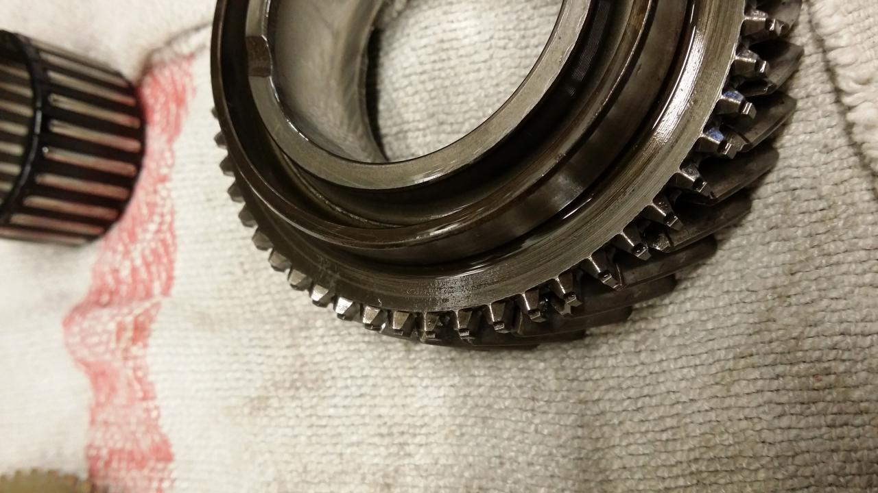

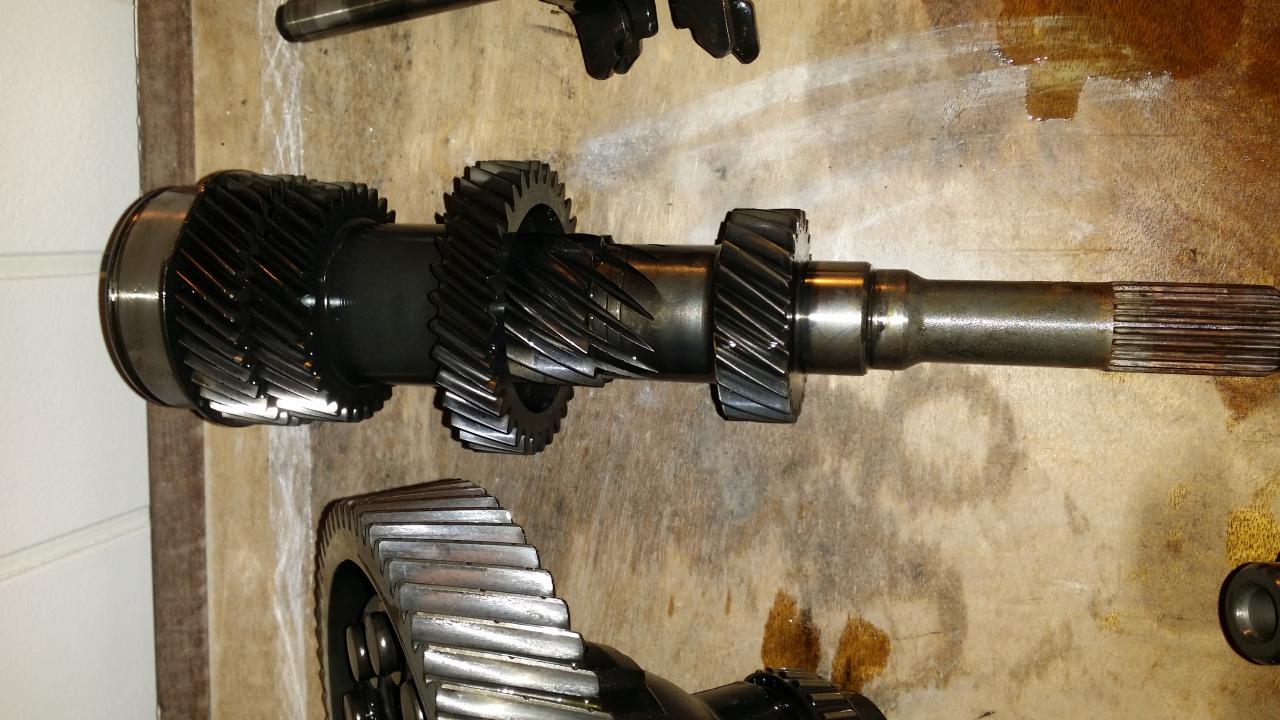

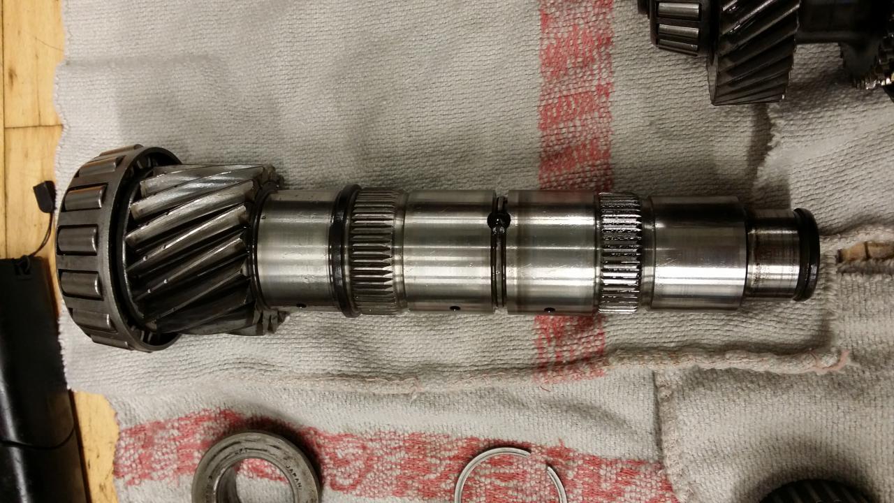

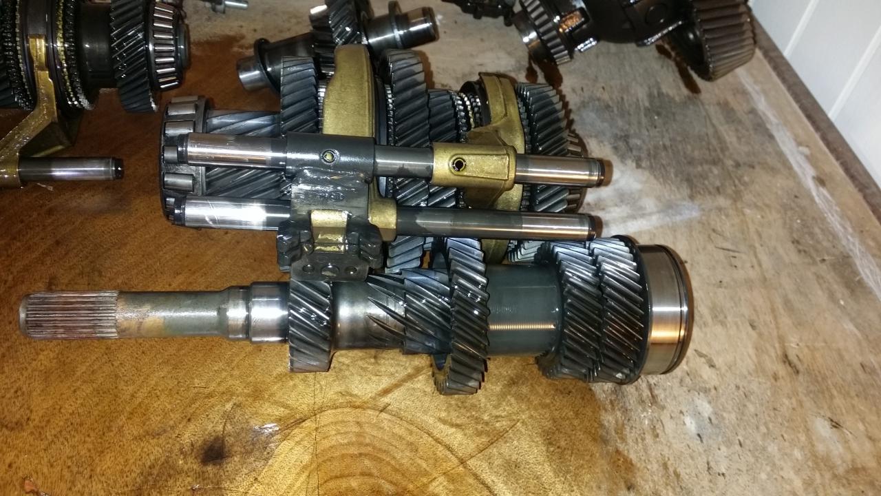

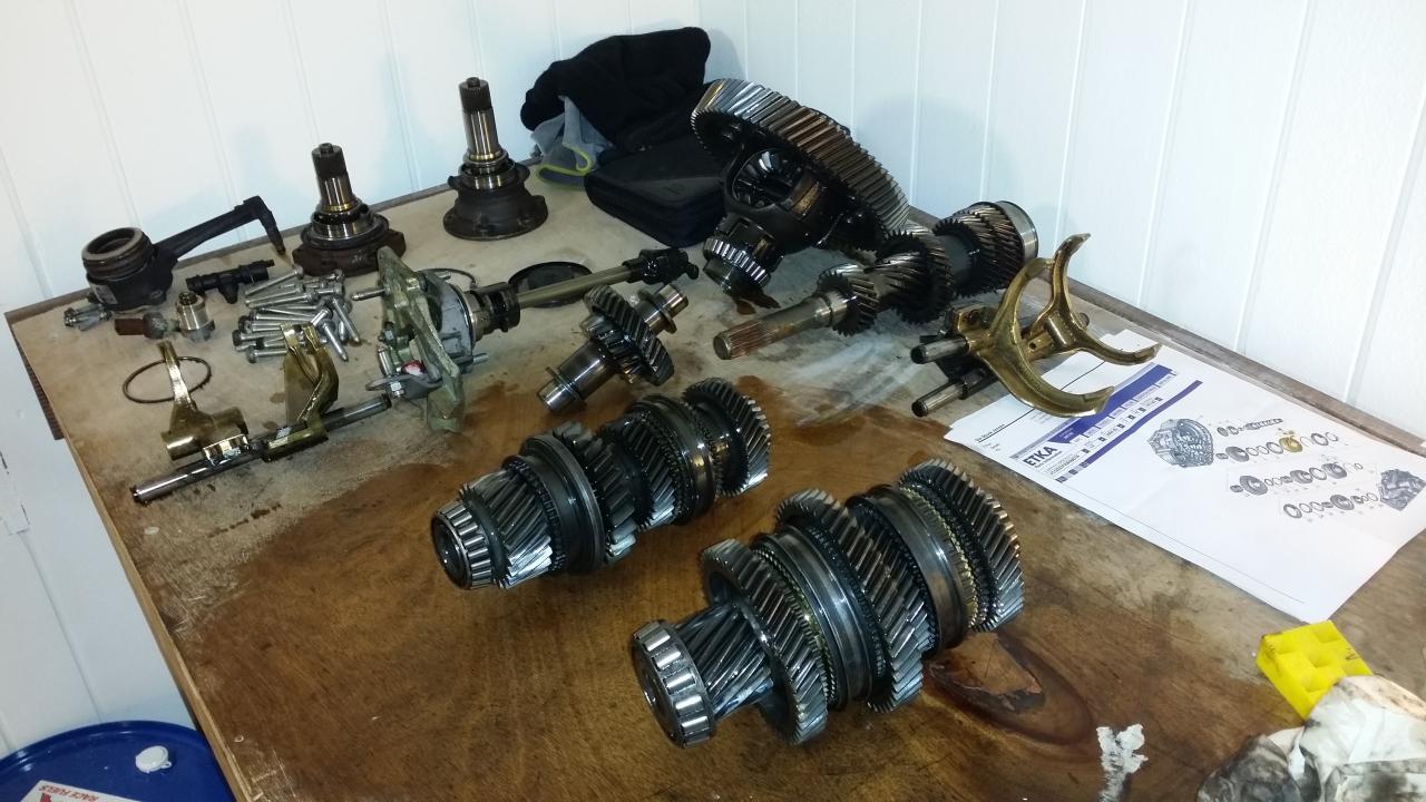

Gearhjul. Er vi ikke enige om at de har overlevet?
- 20150106_070808.jpg (164.08 KiB) Vist 4983 gange
- 20150106_070826.jpg (162.96 KiB) Vist 4983 gange
- 20150106_071432.jpg (118.36 KiB) Vist 4983 gange
- 20150106_071838.jpg (140.44 KiB) Vist 4983 gange
- 20150106_071858.jpg (146.38 KiB) Vist 4983 gange
- 20150106_071939.jpg (131.4 KiB) Vist 4983 gange
- 20150106_071957.jpg (137.4 KiB) Vist 4983 gange

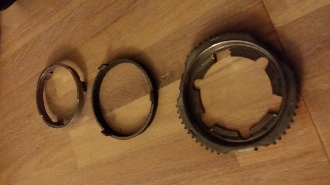

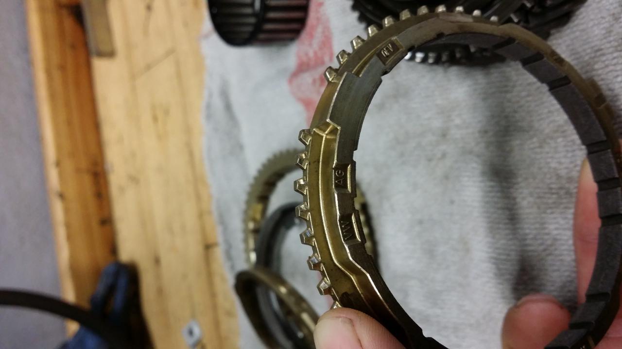

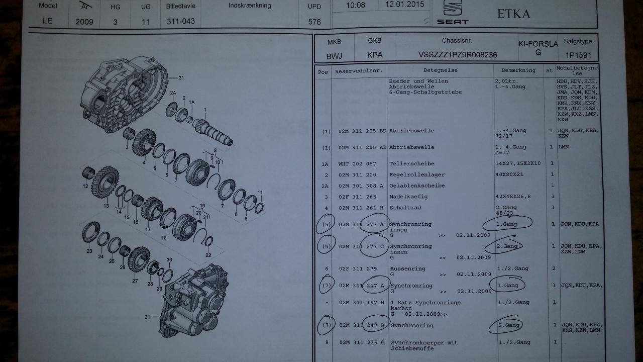

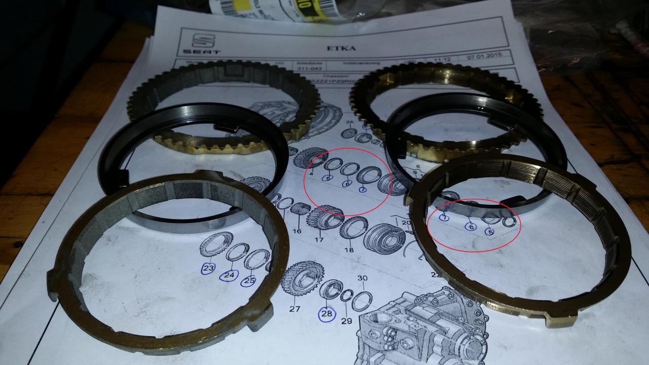

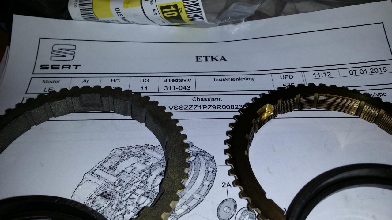

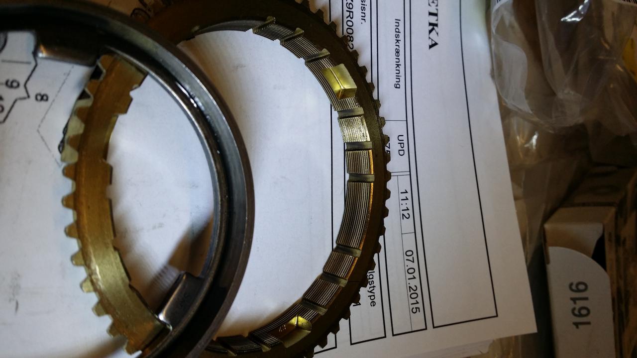

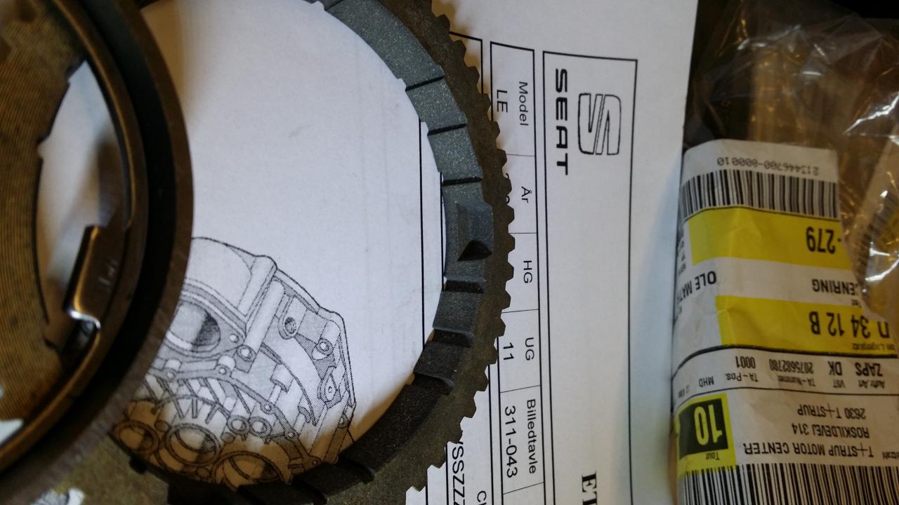

Er der nogle af jer kloge hoveder som kan svare mig på om der er kommet nye typer synchromesher til sådan en cupra gearkasse (årgang 2008)? Jeg undre mig lidt over at dem der sidder i kassen nu er ikke coatede pånær den enkelte synchro ring til 4 gear.
De nye jeg har fået hjem er allesammen coatede undtagen et af de to sæt til 1. eller 2. gear. (1. og 2. gear er ens udfra nr. på billedet fra seat.
Nu bliver jeg så lidt forvirret og tænker - er de coatede til en anden type kasse eller er den sidste som der ikke er coated forkert?
Det er nu nemlig en hel trejde type der er kommet hjem og nu vil jeg gerne være helt sikker, da jeg tror lidt reservedelsmanden gætter sig frem
der kan nemt være lavet en ændring/forbedring bare den er taget på stelnummer og gearkasse kode så er/burde være pice off cake for sådan en resevedels pusher
Den er taget på stel nr. Men det var den her type synchromesh også som jeg fik første gang??? Og jeg kan sgu ikke finde den i min gearkasse nogle steder.....
Men forstår så stadig ikke hvorfor der er et enkelt sæt tilbage som ikke skulle være den nye type
de er sikkert dyre og kan være seat(vw )ikke mener det er nødvendigt. er de ens så ville jeg bytte og få dem alle i coatet

der skulle stå hvis de er ens i størrelse så ville jeg bytte den du har ,så alle bliver med belægning
det kan være vw/seat kun synes det er nødvendigt på de andre gear
Yes, de er ens og har samme nr. på billedet. Det virker bare som om han bare kaster håndklædet i ringen efter første forsøg med de åbenlyst forkerte dele. Også bliver jeg altså den irriterende kunde som dobbelt tjekker det hele
(lige det bedste billede jeg pt. har af reservedels billedet)
Umiddelbart skulle de synchromesh ringe uden coating være til første gear. Det giver måske også mest mening at dem til de højere gear er coatede, hvilke jeg tænker er de mest slidstærke.
- 20150112_115203.jpg (104.51 KiB) Vist 4801 gange

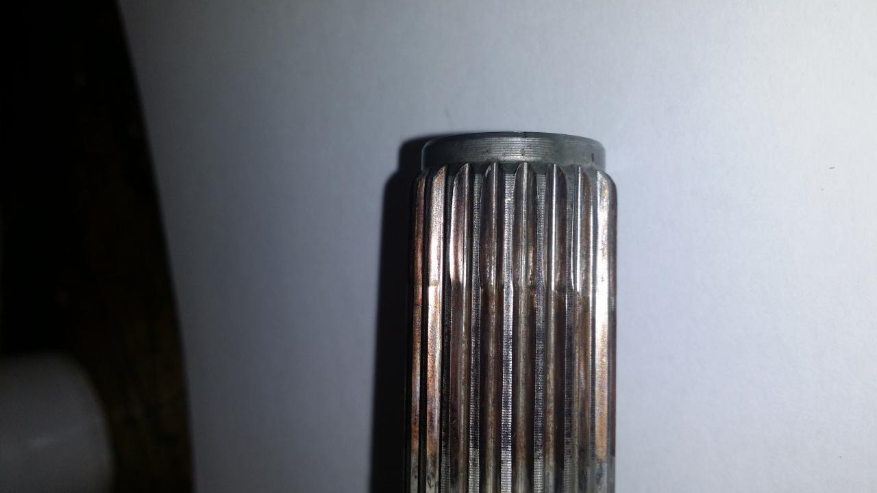

Ved ikke om jeg er helt tilfreds med hvordan tænderne ser ud på den her aksel ved koblingen
- 20150119_094307.jpg (60.89 KiB) Vist 4692 gange
- 20150119_094128.jpg (53.6 KiB) Vist 4692 gange

Min første tanke var om du kører med 2 pladet kobling, og kiggede så lige i dine første indlæg, og sørme om ikke der var en 2 pladet kobling.
Det er jo desværre en del hårdere ved akslen når strålerne er delt i 2, og jeg tror det hurtigt kommer til at se sådan ud.
Det var også en af mine bekymringer da jeg bestilte en 2 pladet helix til min racer

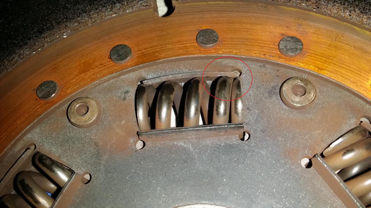

Jep, det havde du ret i
Nu kan jeg selvfølgelig ikke huske om der var ligende mærker efter de to gange jeg har haft andre koblinger på den her aksel som gik i stykker og om det muligvis kan være kommet der. Men du har måske direkte set ligende mærker som følge af brug at sådanne koblinger?
Jeg tør jo næsten ikke kører videre med den hvis det kommer så hurtigt og hvis det bliver være.
Er det mon evt muligt at få behandlet/coated/forstærket en org aksel. Er der firmaer som gør sig i sådanne?

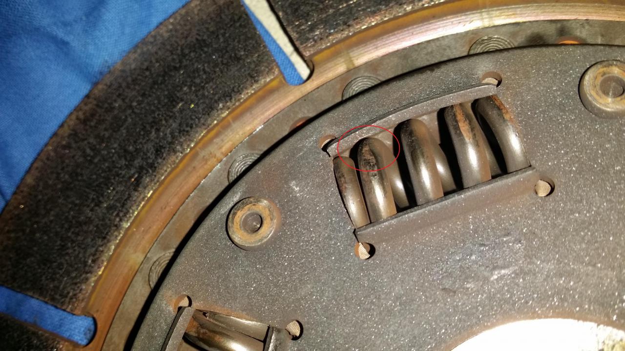

Nu sad jeg lige og kiggede lidt på akslen og koblingspladerne herhjemme og opdagede at jeg kan se mærker omkring fjedrene og centernavet på den forreste koblingsplade (som er den der sidder hvor tænderne på akslen er slidt) som ligner at fjedrene tykker lidt i metallet.
Min første spec kobling endte nemlig med at springe helt i luften da fjedrene åd sig helt ud igennem navet og det delte sig i to.
Det er ikke så voldsomt, men måske en begyndelse på noget større? Er det normalt med sådanne mærker i koblinger som får lov til at arbejde lidt?

kan det være det der skide "clutch chatter" som følge af montering af SMF som ryster det hele fra hindanden og ligeledes slider på akslen?
- 20150119_173734.jpg (134.81 KiB) Vist 4606 gange
- 20150119_173649.jpg (140.66 KiB) Vist 4606 gange
- 20150119_173634.jpg (148.87 KiB) Vist 4606 gange

Hvis der mangler et af styr'ne mellem motor og gearkasse kan akslen også blive slidt fordi krumtap og gearakslen ikke kører 100% efter hinanden
Peter Pedal
- Indlæg: 268
- Tilmeldt: 24. jul 2013, 19:51
Motoren hænger pt. lige i stativ så kan ikke se det, men er rimelig sikker på, at de er der men tjekker lige når jeg kanCULT skrev:Hvis der mangler et af styr'ne mellem motor og gearkasse kan akslen også blive slidt fordi krumtap og gearakslen ikke kører 100% efter hinanden
