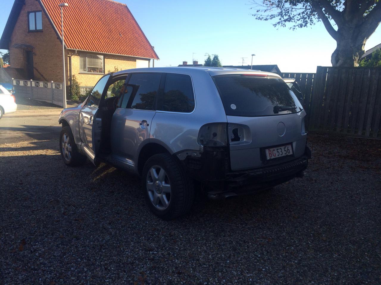

Så er siden malet og super job af maleren så det er dejligt :-)

Den er sgu blevet fin :)

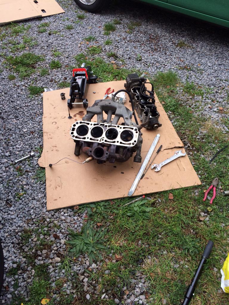

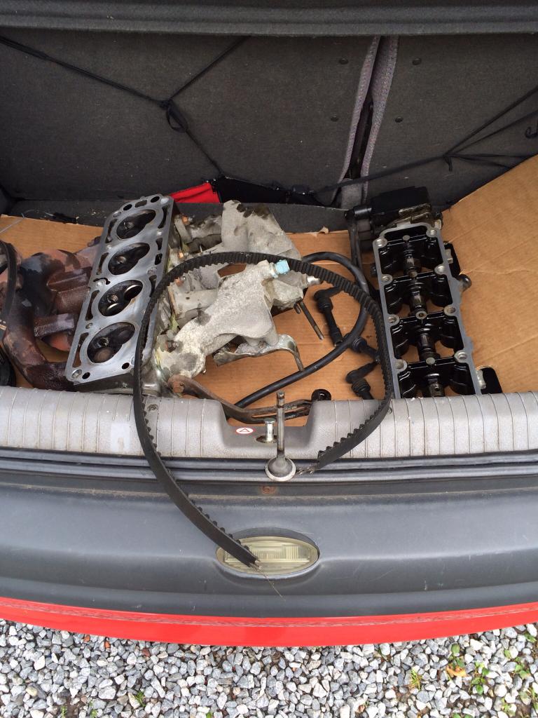

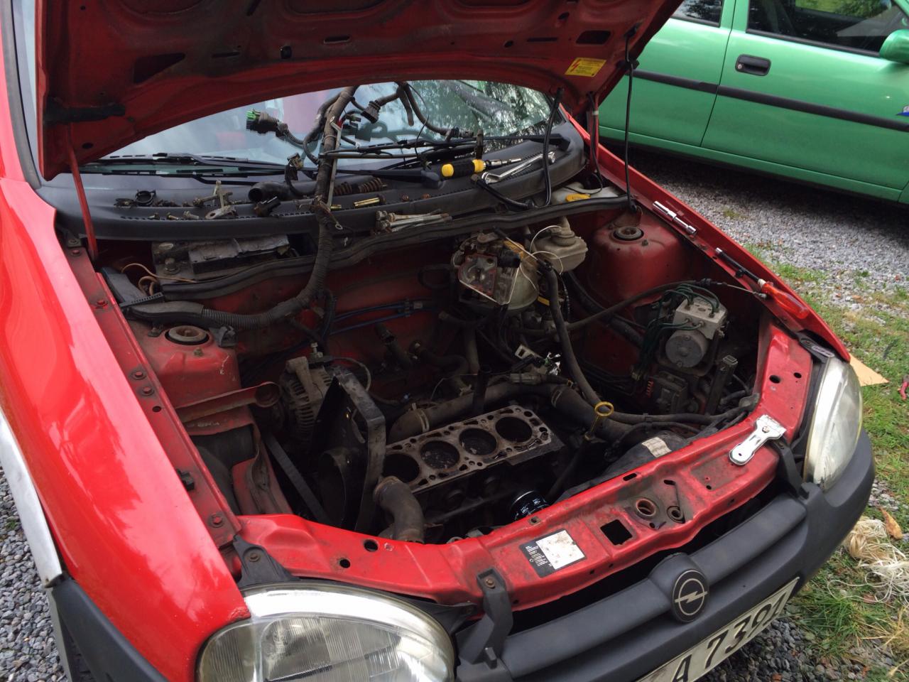

Alså hvad der ikke kan laves med en kasse blandet Harald Nyborg værktøj og en go papegøje tand er ikke værd at rører ved :mrgreen: :lol:
Tandrem sprunget med en skæv indsugningsventil til følge..
Kærestens nabo skulle ha skiftet den tidligere, utrolig hvad jeg kan rode mig ud i.. :roll:
Mon ikke det gir lidt go karma om ikke andet ;)

Husk at tjekke takthjulet på krumtappen. De kan slides og derved ødelægge den nye rem.
Ihvertfald hvis det er en 1.4 NZ..
Det er vel som en Puch Maxi i forhold til V10'eren.

Tak for tippet. Men ja kan godt huske at tandremmene gik som varmt brød på især opel vectra hvis man ikke fik den skiftet..
Det her er (hvis nok) en 1.0 så den får lov til at tage en tur mere... Den her rep skal helst ikke koste 100€ ...! :shock:
Ja der er lidt puch maxi over den her motor :)

Troede ellers ikke st motoren havde taget skade da jeg havde drejet rundt med knasten inden for at se om ventilerne kørte med som de skulle og der har der ikke noget at få øje på sådan lige...
Men den gik sku kun på 3cyl da den kom igang.. Øv :(
Men det tog jo kun en go time med at skille lortet ad så det var ikke noget at græde over.

Indlæg af V10-3L » 9. okt 2014, 18:14
Den let bøjede ventil var let at spotte, den var helt kridhvid, da den ikke kunne komme af med varmen som de andre, pga dårlig anlæg mod ventilsædet.
