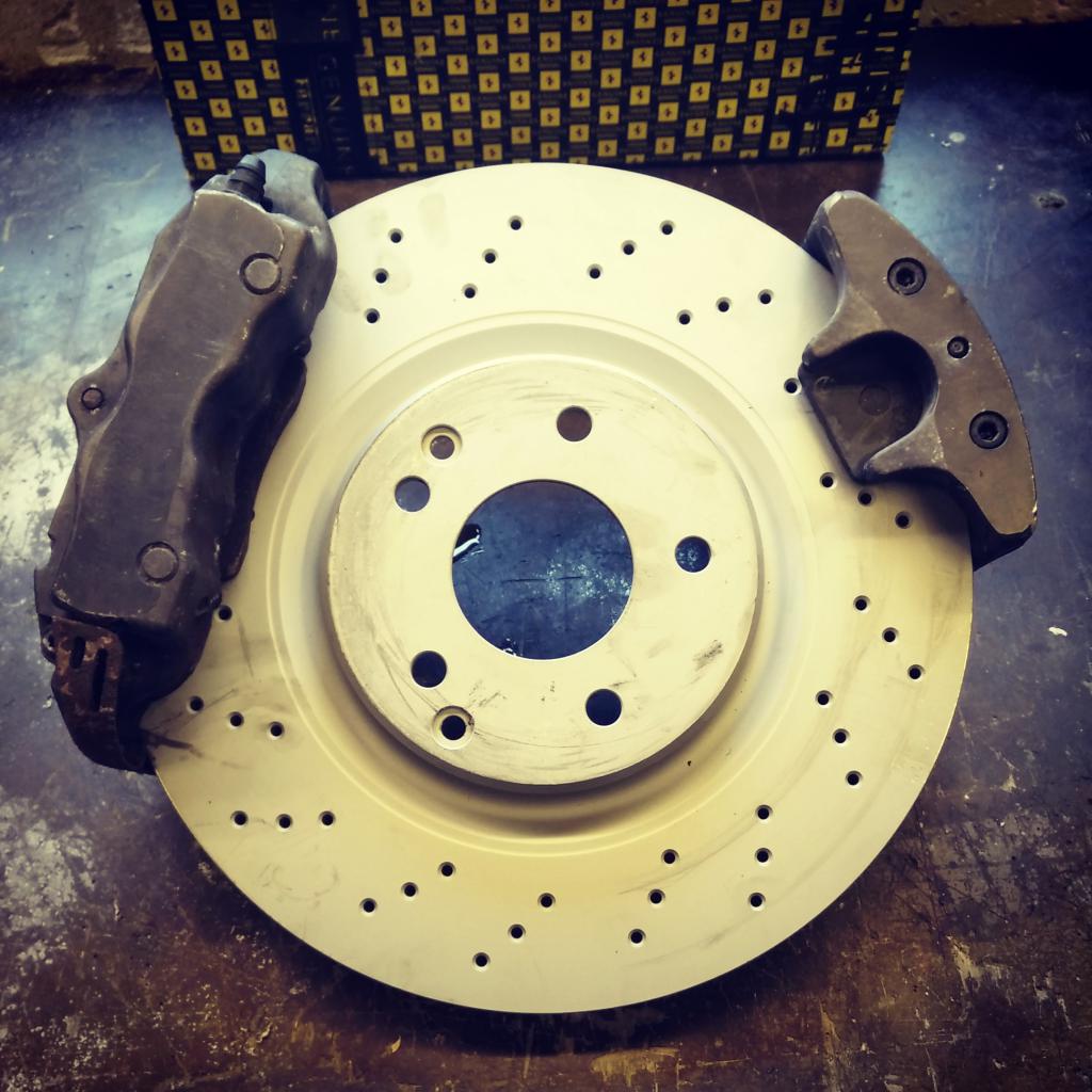

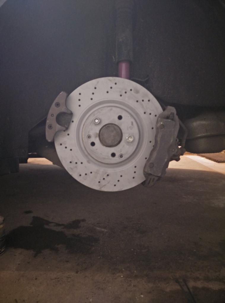

Har nu endelig fået alle stumperne til mit bagbremse projekt, Mercedes 330mm Zimmermann skiver, 4 stemplede Cayenne kalibre, og F360 håndbremsekalibre.
Nu skal der bare tilpasses lidt på skiverne, og bygges et adapter beslag til kalibrene. :)

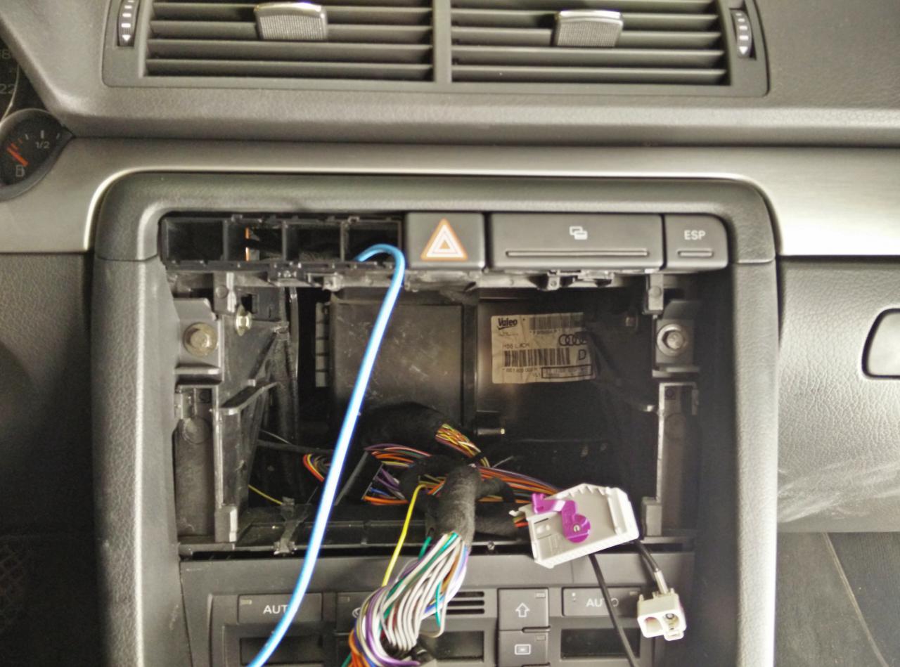

Udover dette, er der også blevet monteret BT i bilen, det er altså bare en fornøjelse.

Hvad er ideen med separat håndbremsekaliber? Umiddelbart virker det lidt nytteløst i mine øjne, medmindre bilen bygges til drifting :)

Indlæg af Flamiq » 14. feb 2015, 16:10
Henrik Nygaard skrev:Hvad er ideen med separat håndbremsekaliber? Umiddelbart virker det lidt nytteløst i mine øjne, medmindre bilen bygges til drifting :)
Det ser da meget "cool" ud 8-)
Vil tro, at det er derfor det kommer på ;)
der er ingen håndbremse i den 4 stemplede kaliber, så derfor :) og så fordi det ser fedt ud ja 8-)

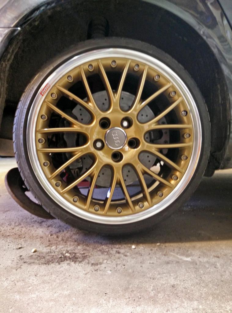

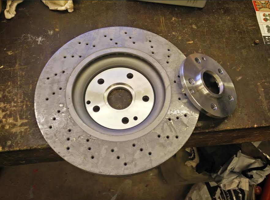

Så blev Mercedesskiven boret og drejet op, og der blev fikset en lille adapterskive. lidt billeder af første "rigtige" montering af skiven, med hjul på. :)

Kommer den ikke til at bremse på hele skiven??

Jo, på det billede med kaliberen hænger den bare løst i en strips kaliberen. Det var bare lige for at kunne se hvordan det nogenlunde blev :)

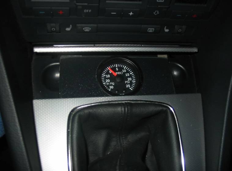

Der er gang i projekt luftundervogn for tiden :) Styring af luftundervognen bliver lidt lækkert, der er blevet monteret RHD kortholder og ESP kontakt, over RNS'eren, så det er flyttet på højre side af katastrofeblinkskontakten. Så er der blevet monteret LHD kontaktholder på venstre side, og der kommer 4 originale kontakter til hæv og sænk for og bag, med anden gravering i :D venter faktisk bare på de kommer ind ad døren, han er ikke for hurtig ham østrigeren ;)
Trykuret bliver lavet i stil med det boost ur på det første billede.
Det ser rigtig lækkert ud :-)
Var BT installationen nem? Jeg har selv en B6'er med RNS-E jeg skal i gang med.

Var BT installationen nem? Jeg har selv en B6'er med RNS-E jeg skal i gang med.[/quote]
Ja, det var egentlig lige udcad landevejen, der er vidst et par guider der ude, så det er nemt nok. Mit var så et brugt sæt der havde sat i en b7'er før, så det var endnu mere til :)
Og tak, håber det bliver godt ;)

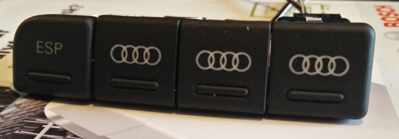

Så kom kontakterne fra carstyle4you endelig, de var også kun 2 måneder undervejs, så det er nu ikke så galt :)
Nu skal jeg bare have graveret nogle andre symboler ;)

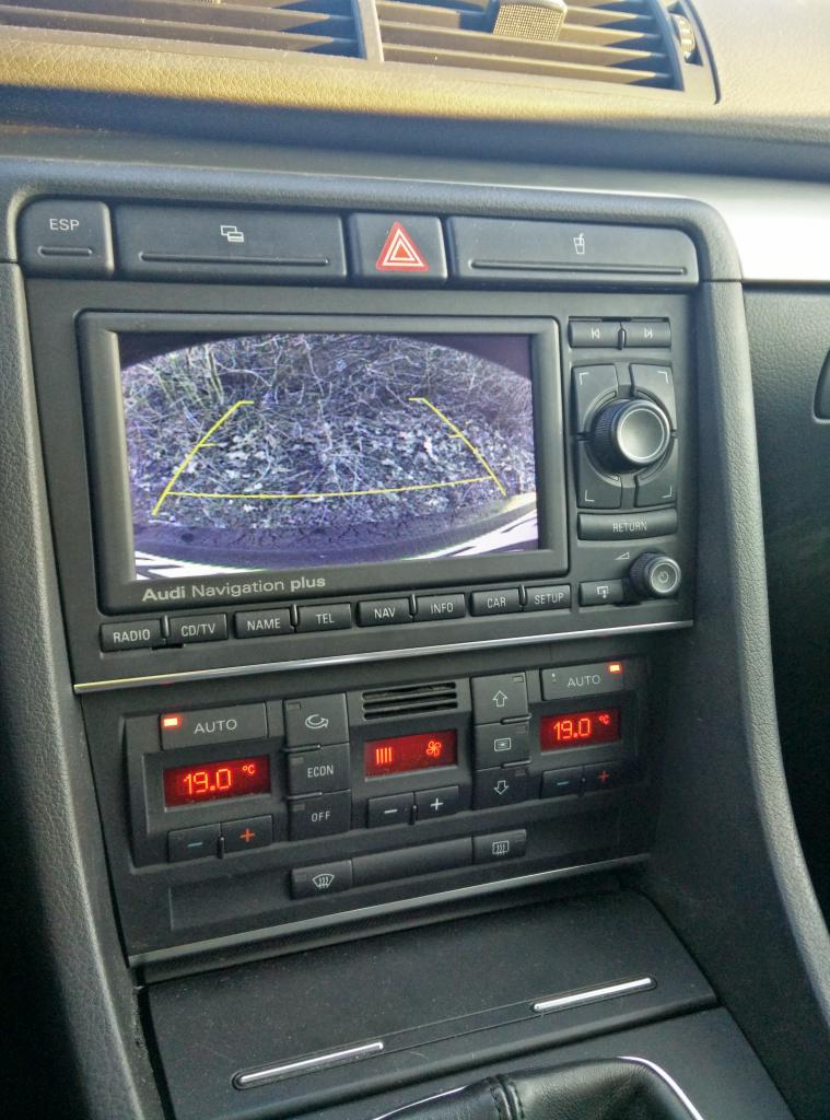

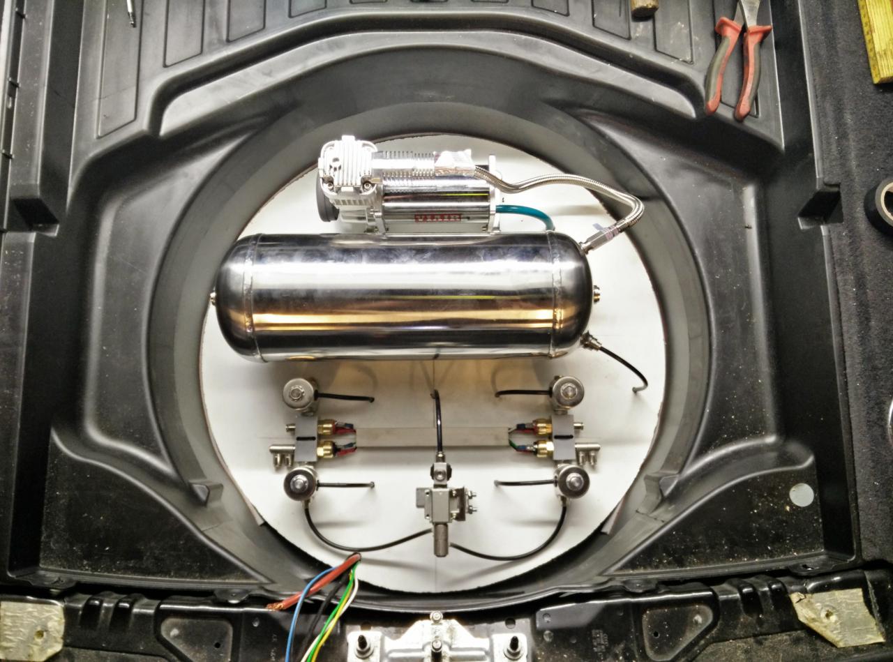

mk4Rasmus skrev:Nå, så er det vidst tid til en lille opdatering, efter lidt stilstand.
Derudover er der blevet monteret originalt bakkamera, det er sgu lidt gejl! :D
Bagbremseprojektet skrider også stille men roligt fremad :)
Har du en god guide til montering af bakkamera? :-)
Hvad skal det sidde på?

Indlæg af leon-cupra » 8. apr 2015, 14:56
mk4Rasmus skrev:
A4 B6 Avant med RNS-E

Indlæg af mk4Rasmus » 8. apr 2015, 15:11
leon-cupra skrev:
mk4Rasmus skrev:
Hvis man køber kufatec, ligger der guider rundt omkring på nettet, både engelsk og tysk. Hvis det er originalt er det lidt mere småt med guider, men jeg kan måske fremskaffe en hvis det er :)

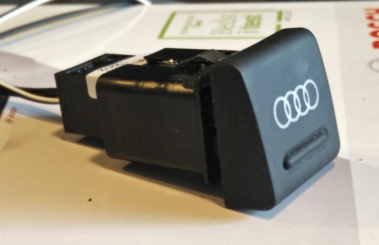

Så er der foreløbige billeder af kontakterne :)
4 knapper.jpg (45.69 KiB) Vist 5145 gange
Switch design.png (5.12 KiB) Vist 5145 gange
