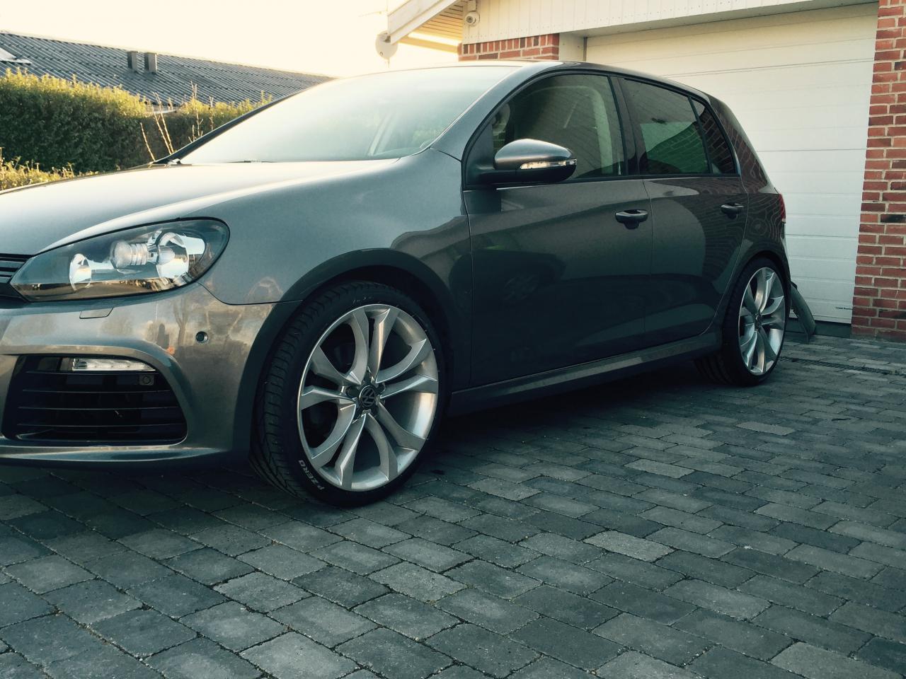

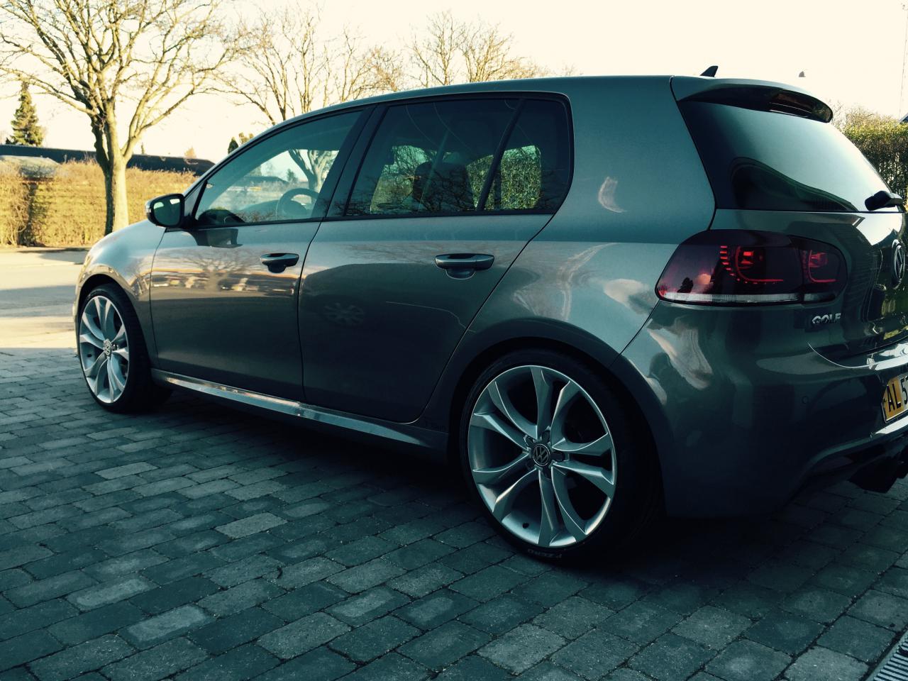

Indlæg af megasun » 3. mar 2015, 23:08
Det hjalp en smule med nye 19" 235.35.19. Pirelli p.zero
De går dog en halv cm ud over skærmkanten på forhjulene.. Det havde jeg ikke lige forventet.
Så skal den bare lidt længere ned på vejen...coming up soon. :-)

Indlæg af Rayat » 8. mar 2015, 17:40
Hvad har du af ET på de fælge?

Indlæg af megasun » 8. mar 2015, 18:08
Rayat skrev:Hvad har du af ET på de fælge?
/Rayat
Mener det er ET 45..

Indlæg af Villanyi » 8. mar 2015, 21:07
Hvor brede er de så?
For ET45 burde sidde lige i skabet ;)

Indlæg af keller » 8. mar 2015, 21:17
ET 45 8,5" sad lige i skabet på min, måske 1 mm. Udenfor foran.
Jeg kører med 215 så måske det gør det sværer og se.

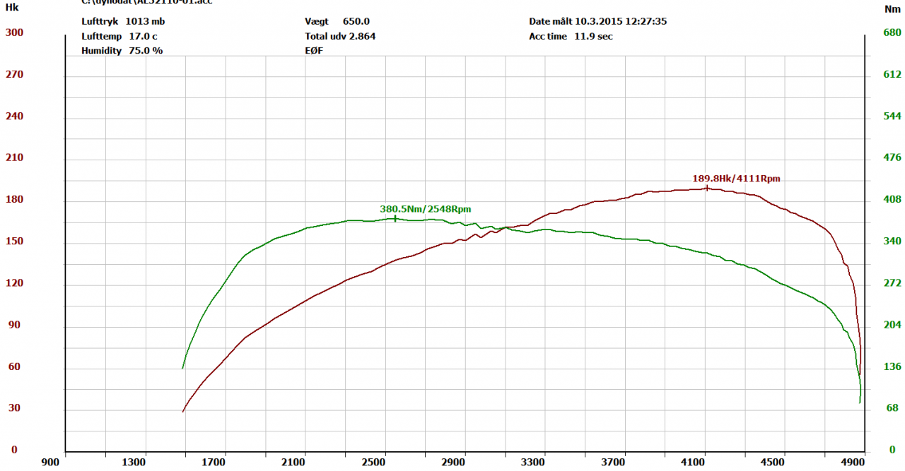

Indlæg af megasun » 10. mar 2015, 13:24
Måling dd. fra WD.
Der er et stykke vej til de 240 hk endnu men det kommer :D

Indlæg af evilxxx » 10. mar 2015, 20:47
megasun skrev:Måling dd. fra WD.
Fin bil, Fin kurve ;) 240 HK er kun en turbo samt dpf delete og map fra :D

Indlæg af comforttraktoren » 10. mar 2015, 20:54
Ren nysgerrig uvidenhed : hvorfor siksakker kurverne omkring punktet hvor de krydser hinanden ?

Indlæg af evilxxx » 10. mar 2015, 20:55
comforttraktoren skrev:Ren nysgerrig uvidenhed : hvorfor siksakker kurverne omkring punktet hvor de krydser hinanden ?
Det er kun et spørgsmål om følsomheden på feltet... Det har intet med filen at gøre :)

Indlæg af magre » 10. mar 2015, 22:48
Er det WDs måling af Landbergs Chipning eller har de også haft fingrene i maskinen? Hvis, hvor meget havde den så før?

Indlæg af megasun » 11. mar 2015, 07:59
Det er WD"s måling men Landbergs tuningsfil..
Jeg fik den ikke målt inden tuning..
Formoder den har haft de alm. Ca 145hk
