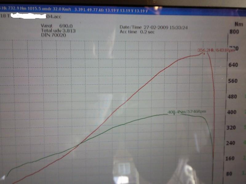

fed kurve
den trækker jævnt. nu venter jeg bare på min sem manifold.. så tror jeg måske jeg er danmarks første med sådan en fætter

Jamen tillykke med resultatet, den må gå helt godt
skal vi snart ha et billede af det færdige motorrum?

Hej Kasper....
Det ser rigtig godt ud
Men hvordan kan det være i ikke flytter omdrejning's begrænseren til et sted mellem 7-7500rpm? Der må være god tøven mellem gearskift når du ikke kan køre den længere ud end 64-6500rpm?
Bliver spændende med den SEM manifold hvornår regner du med den kommer hjem så?

Hej Kasper,
Rigtig flot resultat, synes det er nogle rigtig fine resultater i har nået der,
men ja som jacob skriver, så skulle burde du da kunne hente en mere endnu
faktisk vis den kunne tage flere omd, kurven ser jo egentlig kun ud til at knække
pga omd beg. Men rigtig flot resultat. Er det opnået på 2,5 " udstødning?

hej alle
jamen grunden til at jeg ikk har ændret på det, var egentlig mest bare for sikkerhedens skyld indtil videre, vil ikk presse den, til at begynde med og jeg skal have kontakt med kiesa igen, når jeg har fået den manifold, ja der er lige lidt lag mellem gearne, mangler lige de 500rpm, men regner med at flytte kurven med den nye manifold, så han synes vi sku vente med det til at den kom på... skal også have 630ml dyser, da mine er lige ved og næsten at maxe ud.. og så har jeg fundet ud af at en recirkulerende bov er nødvendig. hks er fint og alt det.. men hvis den får gas i 1 og så kobler ud dør den... den drukner i benz, da der kommer en masse luft forbi lmm, og så lukker hks'en det jo så ud... men fuck den rykker hehe... og begrænseren sidder ved 6800rpm
men ja stadig ikk helt nok
og resultatet er noget på 3 tommer frem til lige før mellempotten, og så 2.5 resten af vejen.
