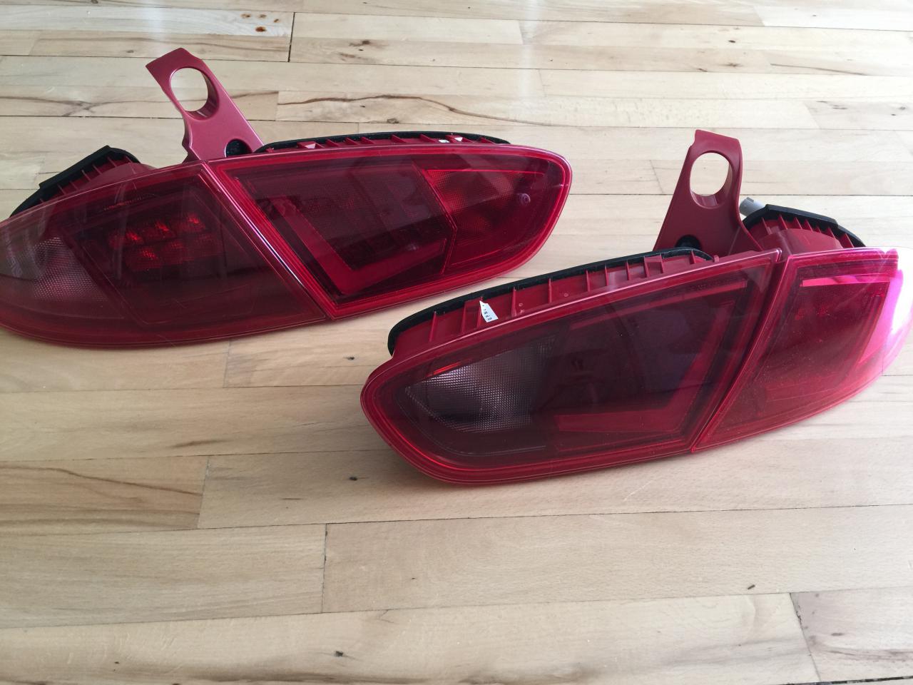

Pakkeposten kom forbi med et sæt nye originale LED baglygter. Desværre melder de pærefejl og skal kodes med VAS eller ODIS

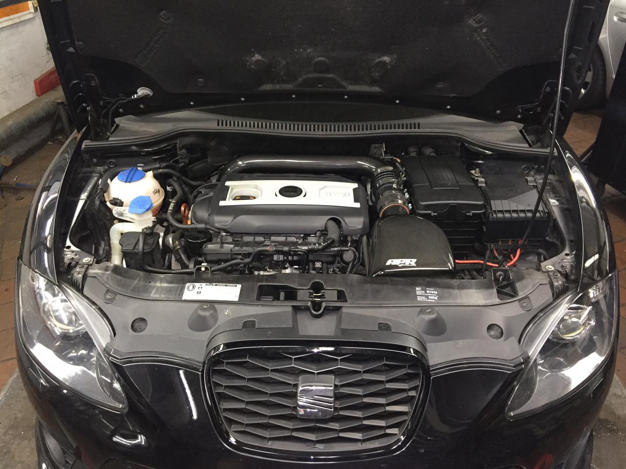

Blev lidt træt af motorlampe grundet øhm, ikke tilstrækkelig katalysatoreffekt
- så den fik en gang stage 2 APR software. Det hjalp en smule på effekten indtil videre.

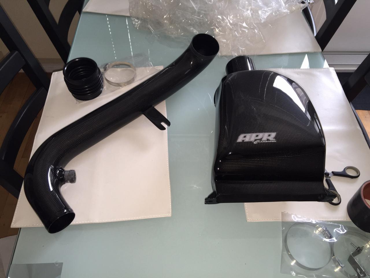

Dukkede lidt pakker op til at supplere det andet. Stage 1 + 2 APR kulfiber indsugning.

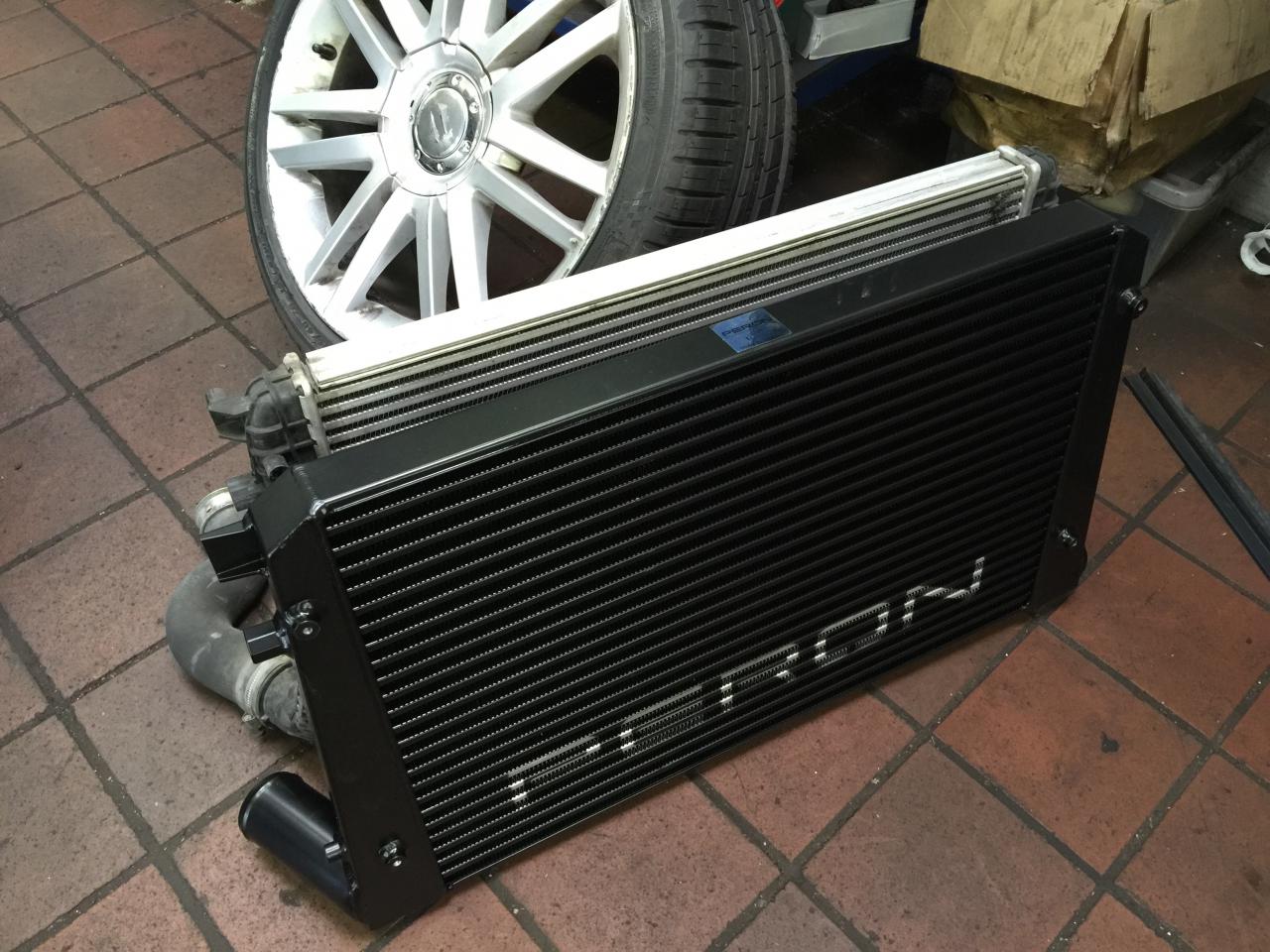

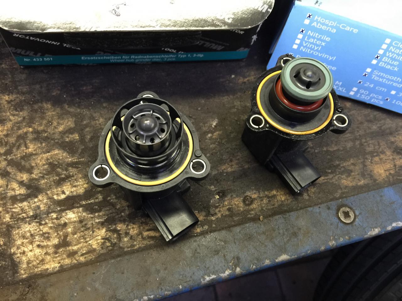

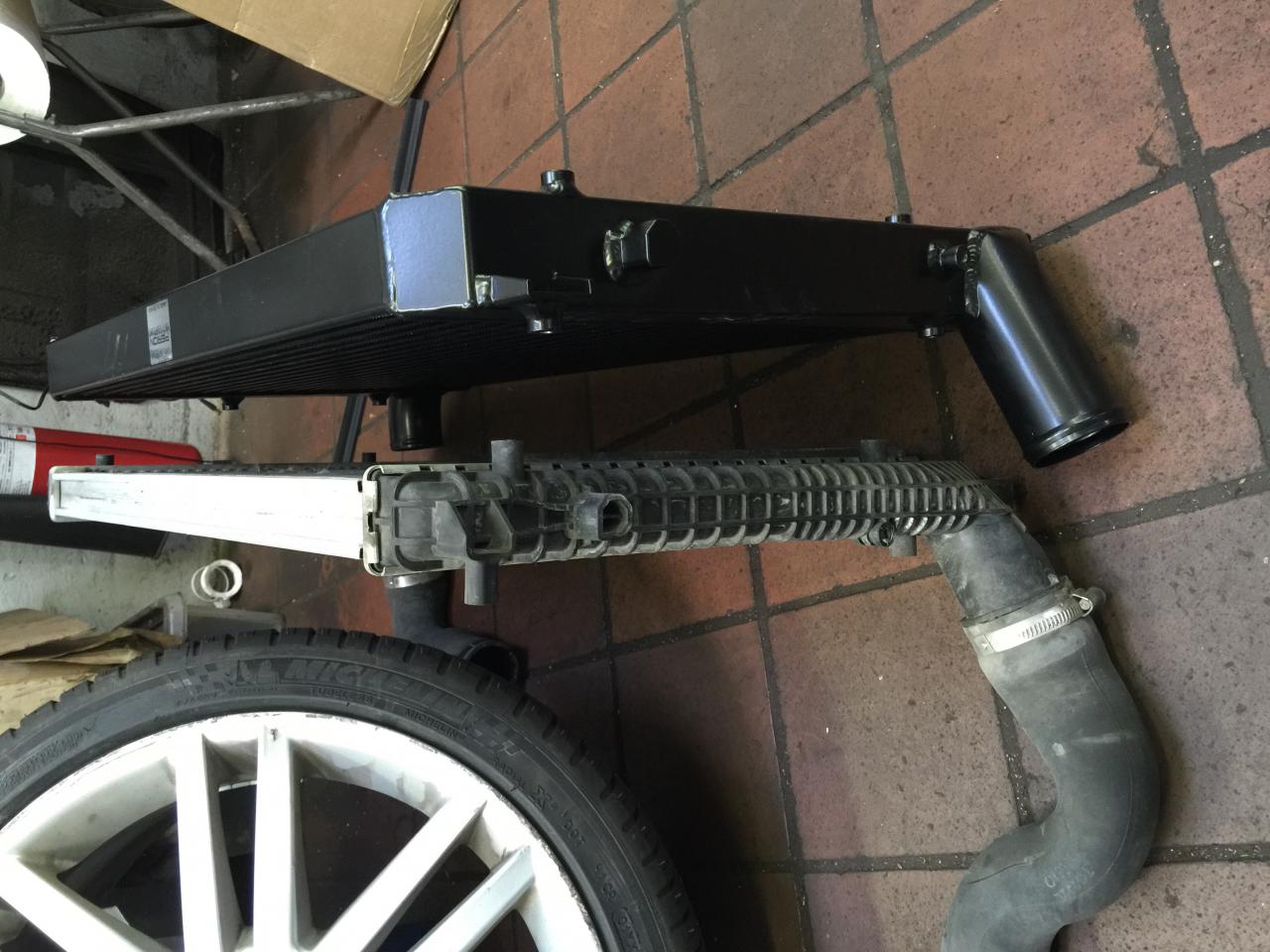

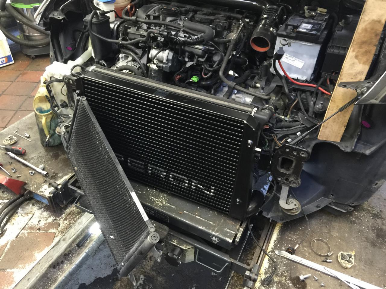

Lidt bestilte ting dukkede op og skulle monteres.
Peron Intercooler
BSH Throttle Body Pipe
Rev D OEM DV med stempel
Batterikasse
IC viste sig at være forfærdelig at montere. For høj og for bred. Slanger skåret i forkert vinkel osv. Den kom dog på til sidst. Samtidigt blev der monteret et BSH TBP og stempel DV i stedet for membran. Om delene er bedre ved jeg ikke rigtigt da EA888 motoren desværre er begyndt at vise lidt af sine kendte svagheder. Periodisk fejl på manifold spjæld gør at den mister pusten, og løsningen er nyt manifold så det må bestilles hjem snarligt
Peron Intercooler
Batterikasse

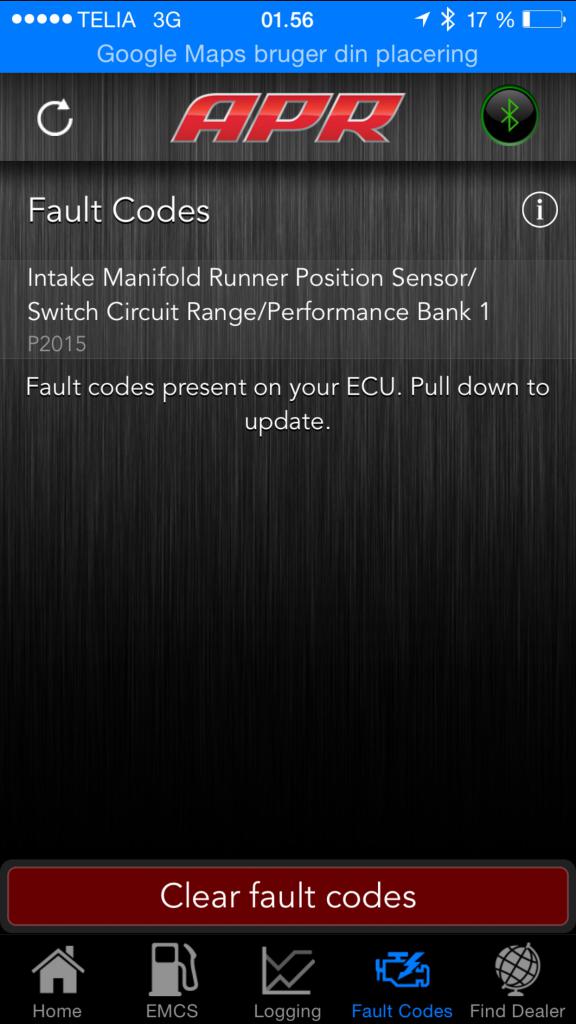

Re: Dug's Seat Leon 2.0 TSI FR '10 facelift
Jeg havde en lignende fejl (stuck open) på manifold spjæld, ved afmontering vidste de sig ok, fejlen lå i det potentiometer der sidder og overvåger i hvilken grad de står åben og lukket ift det for forventede.
Manifolden skal løsnes alligevel for at sensoren/pot meteret kan skiftes. og priserne er vidst ca. 500,- for sensor og 18-1900,- for et helt maniold med sensor.

Tak, ja det begynder at blive fornuftigt efterhånden.
Mht manifold er løsningen som Andreas skriver, byt til nyt. Det er rimeligt kendt de dør grundet alt det Carbon buildup, så der skal bare nyt på når han har tid/lyst. Så det bliver engang i 2016
