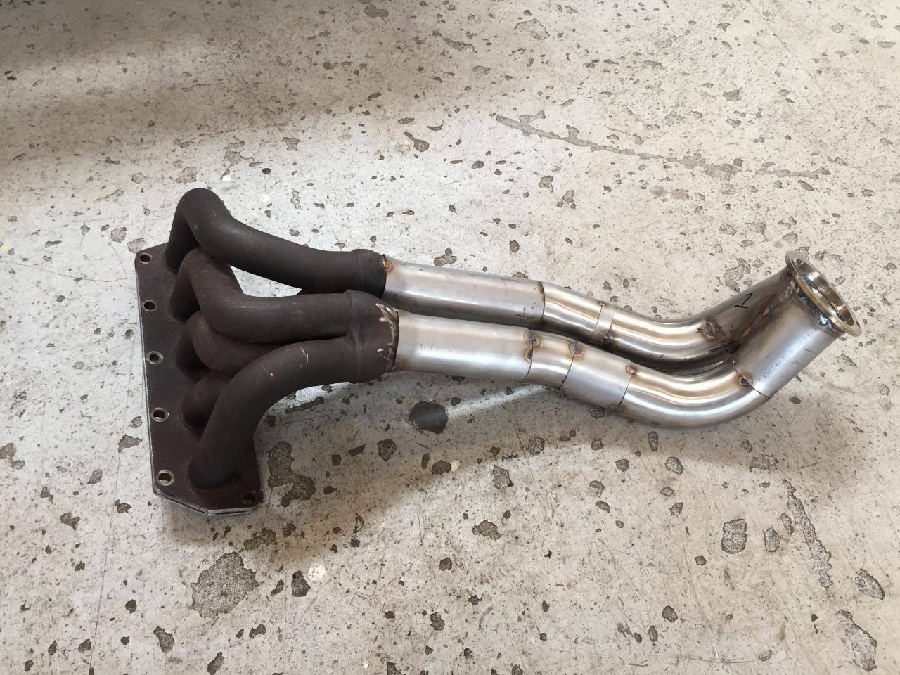

Så er manifolden sat sammen skal bare lige fuld svejses
Har brugt det første del af manifolden da jeg syntes det ser fint nok ud.

Re: Golf 1 VR5 motor
Det er vist okay.
Skulle nok have lavet 2 til 1 lidt længer men det går nok

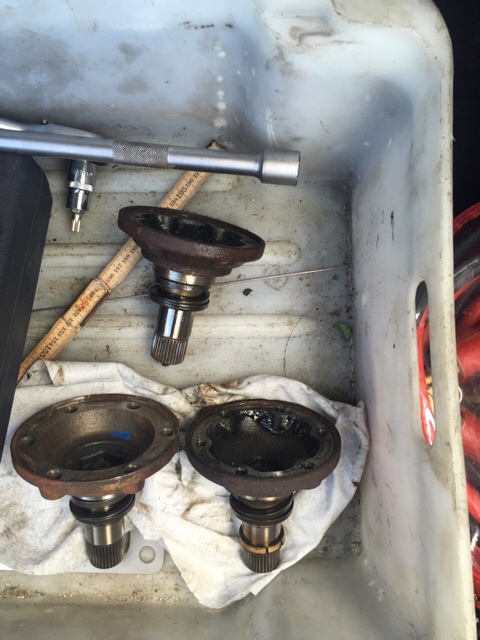

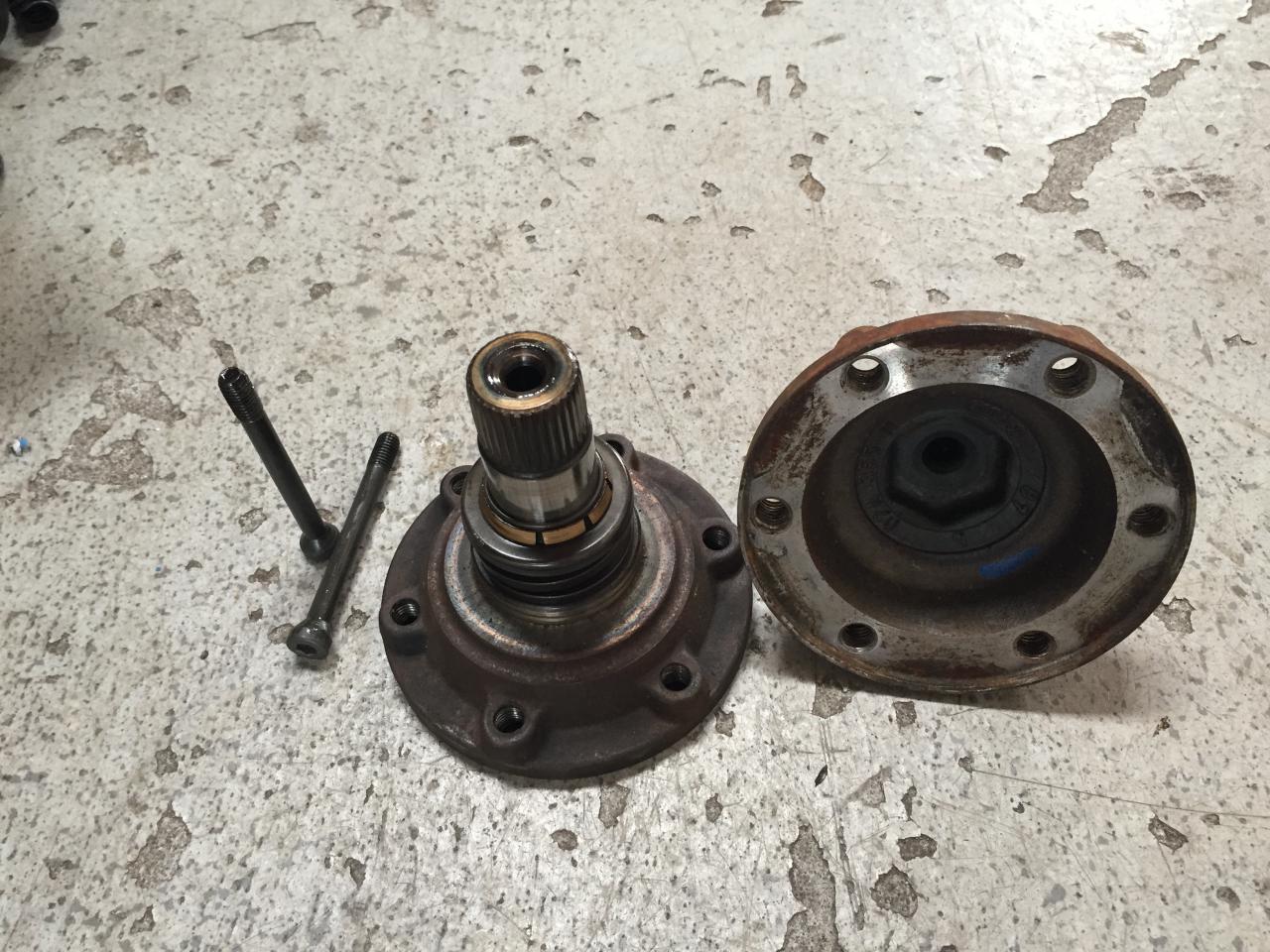

Ja sådan en 02J er der jo 108mm flanger på
Så der skal jeg se om jeg kan finde nogle 100mm der passer.
Eller nu kommer jeg helt i Tivivl. Det er vist noget transporter de passer i fra. Ellers kan du gøre som mig og montere diffet fra 02A. Det passer lige i
Fandt en sæt i Ådum her i formiddag fra en 1.6 golf 4

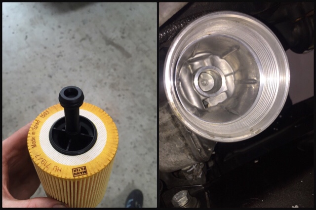

Syntes ikke rigtig at filteret passer op i oliefilter huset.
Der hvor o-ringet sider på filteret er da til intet gavn i det store hul der der oppe.

Kim_p
Ja det er den den passer på G60 og 1.8 20v og 1.8 turbo.
Du kan skrive på 41289977

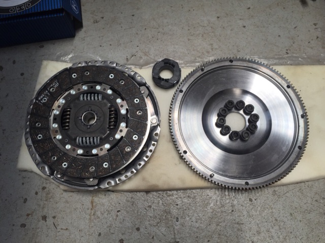

Så kom der Sachs kobling og anden svinghjul

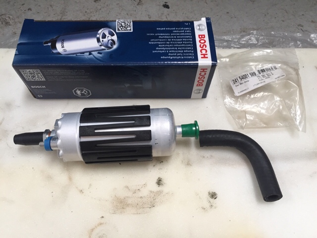

Ny Bosch benzinpumpe og slange fra tank

bugs
- Indlæg: 230
- Tilmeldt: 2. dec 2013, 18:39
- Been thanked: 4 times
Burde der ikke svejses to flex rør i manifolden , eller har du fundet en anden smart løsning?
Anker
- Indlæg: 154
- Tilmeldt: 22. nov 2008, 19:15
- Geografisk sted: Vestjylland
Der er en flex rør lige efter samling under bilen

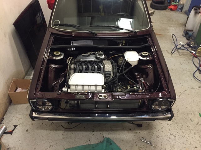

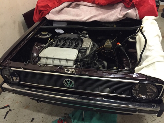

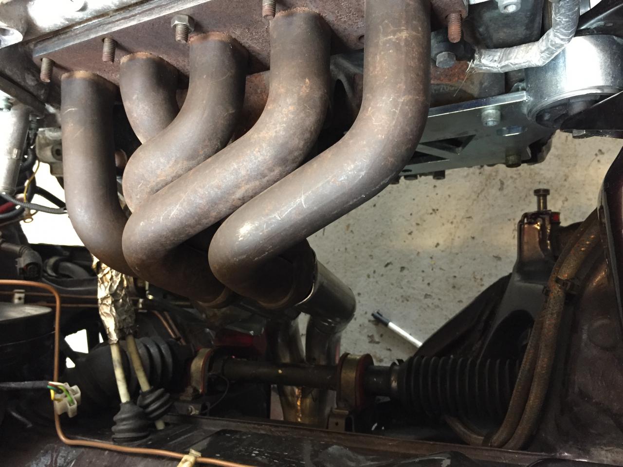

Så er motor/udstødning/gearkasse og aksler på plads.
Mangler køler og det der mangler oppe i oliefilter konsollen og ledninger.

Så er den ved at være klar
Har lige nogle småting i morgen

Av av siger Anker han synes ikke godt om at bore der
Ledningsføring
Ledningsføring
