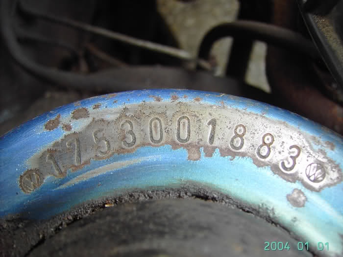

Re: Golf 1 GTI Pirelli - Update nr 3/4 Stelnummerplacering :
Det er jo en 83'er så stelnummeret sidder på vandrenden. Så vidt jeg har fået at vide er det de tidlige modeller der har det i tårnet ab fabrik.
Bilen har i Tyskland fået hugget stelnummer i, både på fronten og oven i højre tårn.
Men genindhugningstilladelsen kan ikke findes, så vi skal starte forfra med id kontrol af bilen.
Er heldigvis i god dialog med synshallen, så regner med om et par uger, når jeg har samlet dokumentation til at overbevis synsmanden om at det stelnummer er bil, så det kan skrives i papirerne ar set sidder i tårnet.
Efter en snak med trafikstyrlesen fik jeg at vide, at det er synsmandens opgave at foretage denne vurdering. Vil han ikke godkende, skulle jeg til semler, som udpegede en forhandler der så skulle foretage kontrollen. Men bilen har jo intet tilbage fra oprindelig stelnummer. Ingen motorkode, gearkassekode eller farve kun den har 3 døre og et soltag, så der håber jeg ikke jeg skal ud
Hvis nogen kan kan finde et billede af bilen med dk nr plade på vil jeg være glad. Tror det kan hjælpe mig. Desværre har den kun været indregistreret i en kortere tid i 2009 til 2010

Der er jo rent faktisk et billede i det gamle tyske blad i andys tråd af tårnet med stelnummeret hugget i, jeg kan så ikke umiddelbart læse om det er det sammen stelnr.
Ved ikke om det er mere læsbart på billedet i det originale blad, om ikke andet må billederne fra bladet være en god dokumentation.
Det er jo spørgsmålet om der nogensinde er lavet en dansk ihugningstilladelse når den er importeret med stelnummeret i tårnet, det kan jo godt være gået upåtalt igennem tidligere syn.
