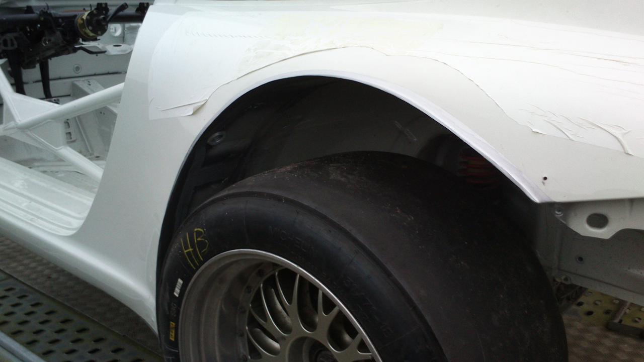

Re: Genopbygning af Porsche 997 RSR

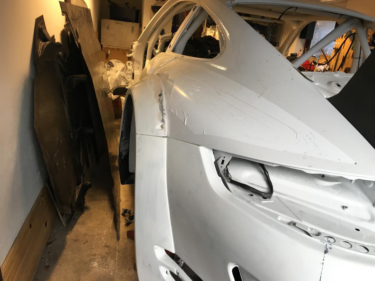

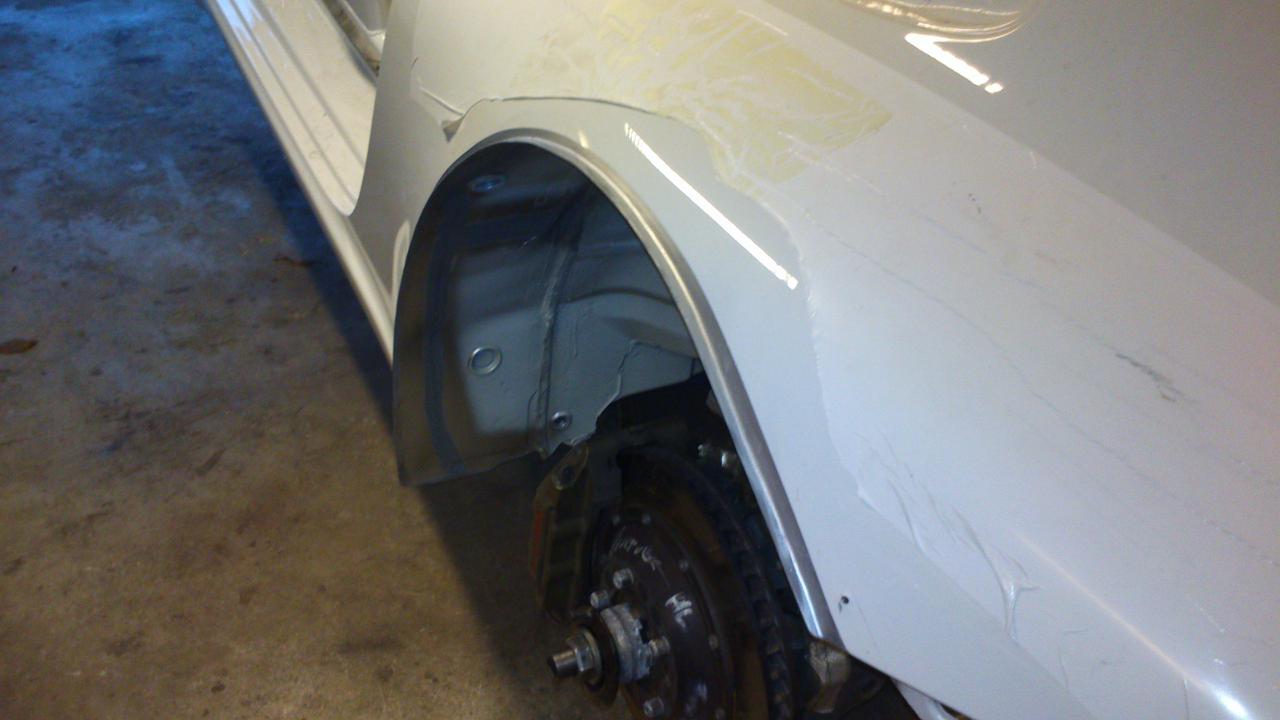

Så fik jeg startet tilpasning af skærmsæt.
Og vi fik lavet den ene bagskærm.

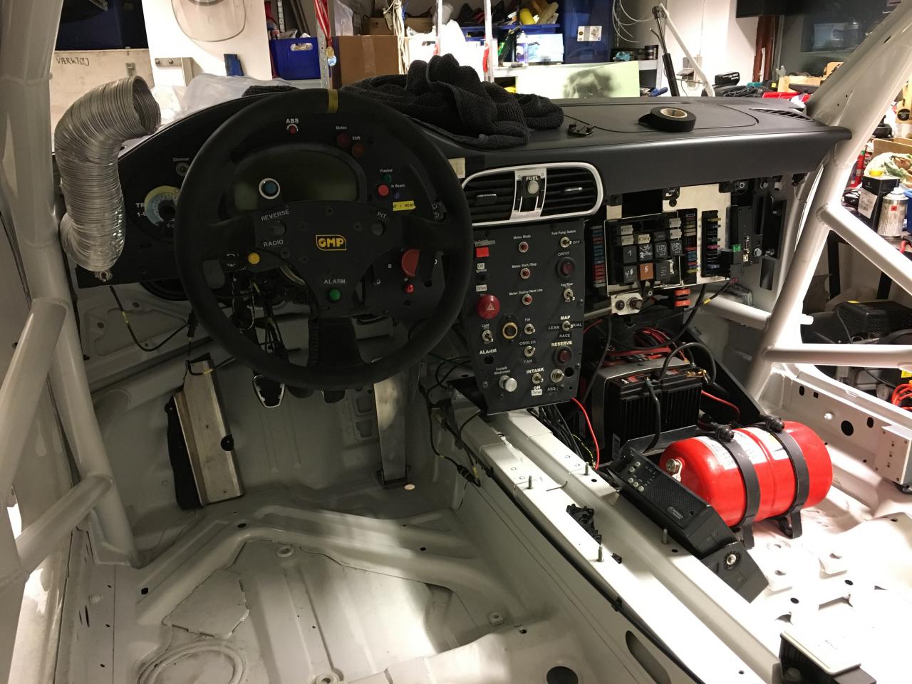

Så fik jeg arbejdet lidt på Porschen

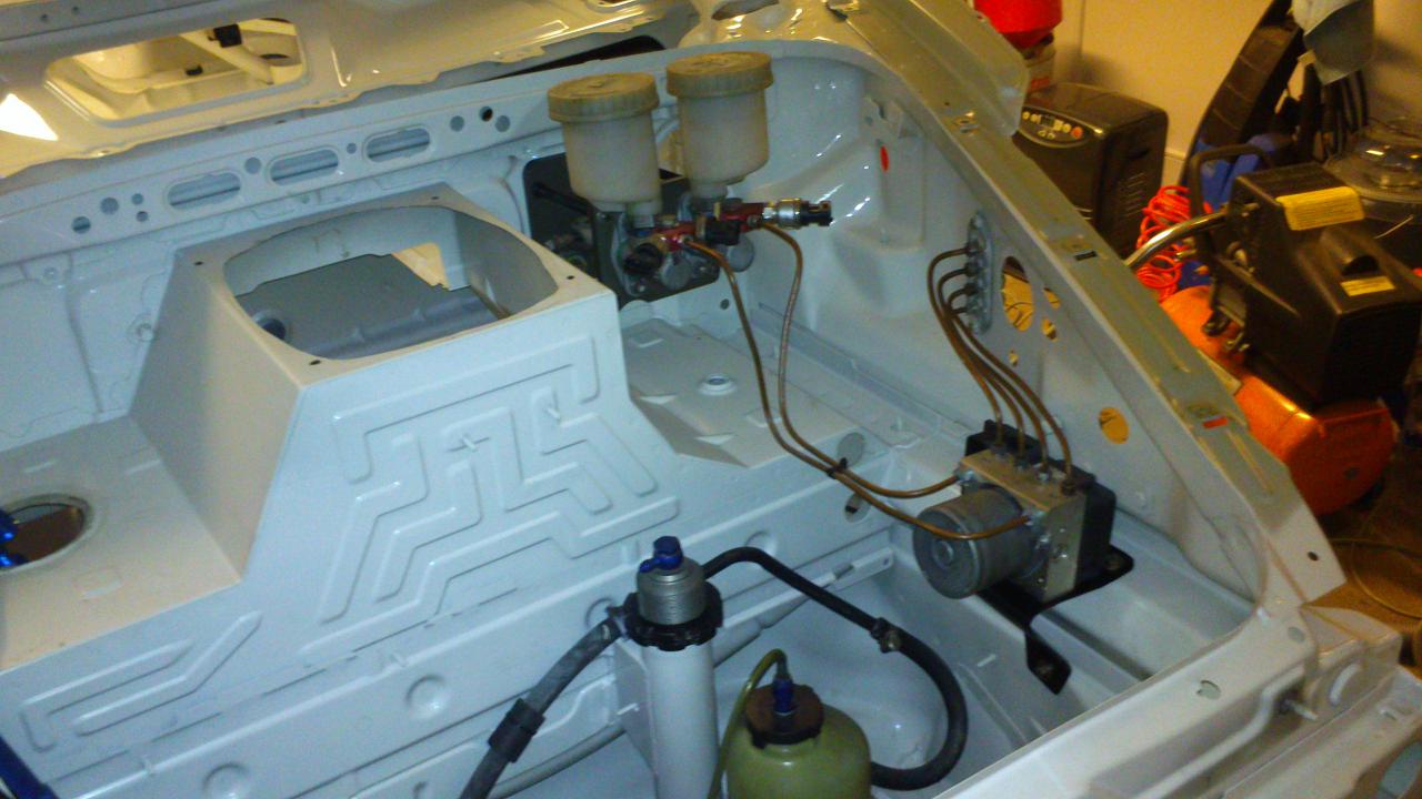

Morten hvad er de 2 sensorer til på bremsecylindrene ?
Og hvad er det for en ABS der sidder på ved du det ?
ABS er: Bosch racing ABS
Følere er til data logger og ABS
Er i øjeblikket ved at tilpasse div. kulfiber dele og bundplader.
Det er et kæmpe arbejde og ikke så nemt at tage billeder af men så snart der sker noget kommer der billeder.

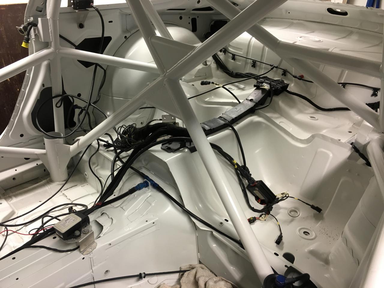

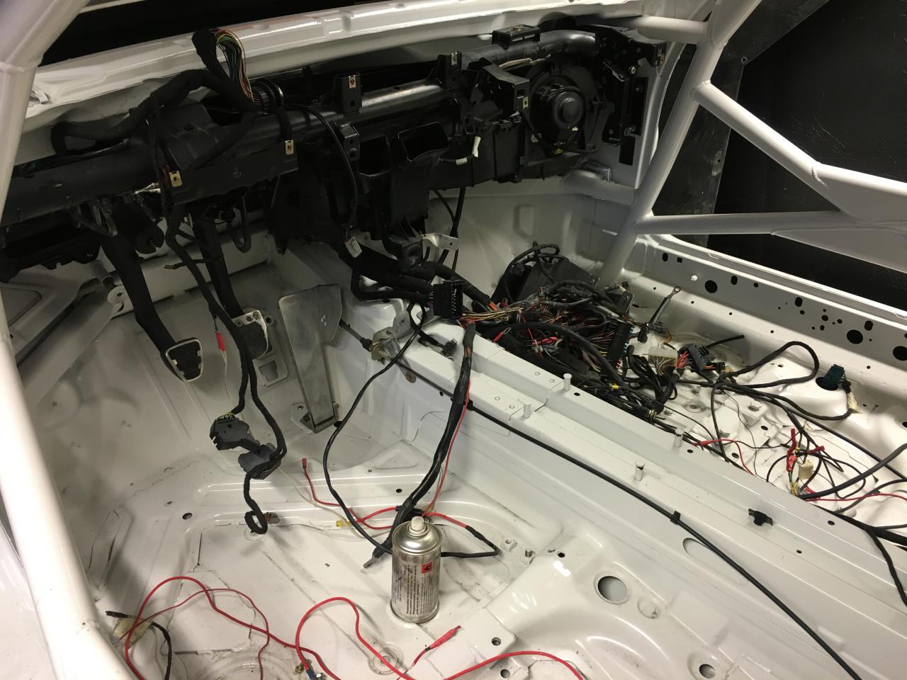

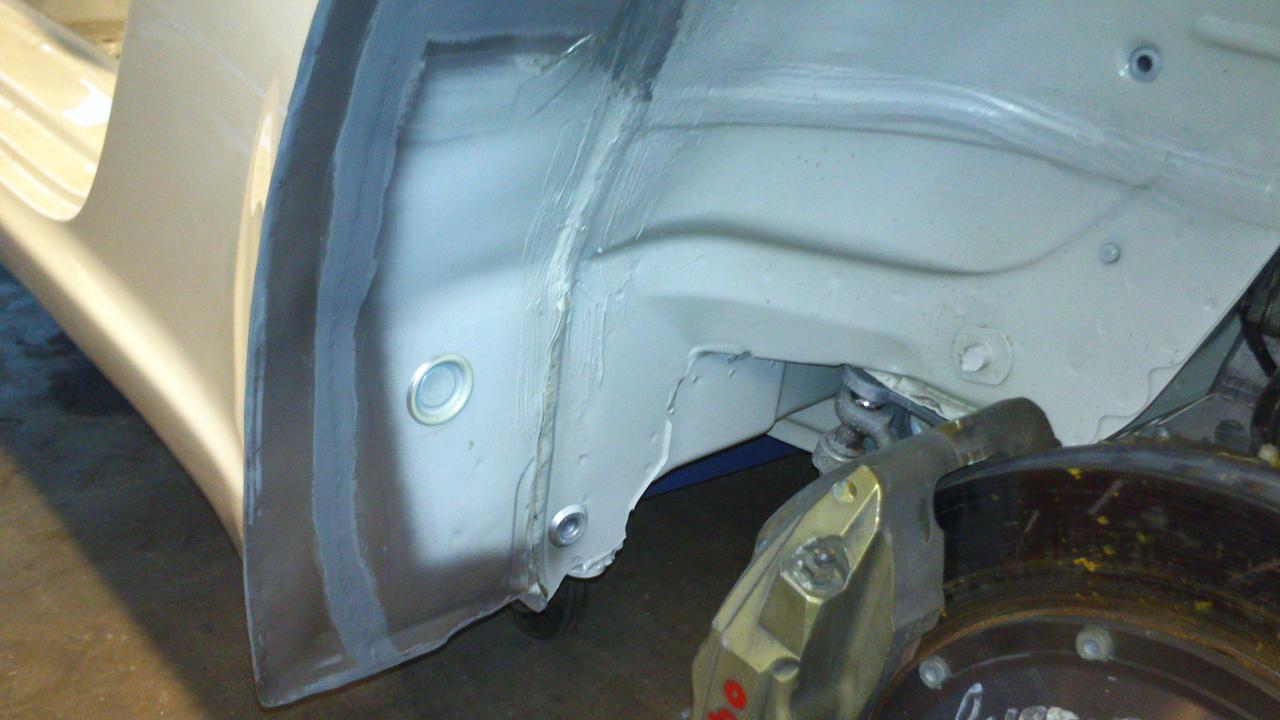

Så er der sket lidt med samlingen af Porschen.
Pladesmeden er færdig med bagskærme og jeg har fået
ledningsnet monteret og ryddet lidt op i det.
Jeg er også næsten klar til montering af motor og gearkasse.

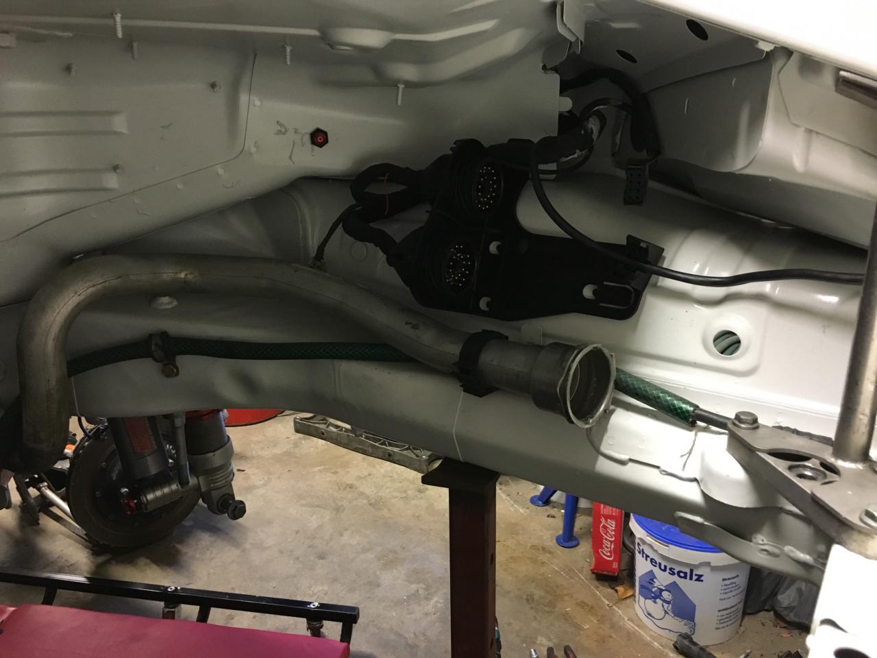

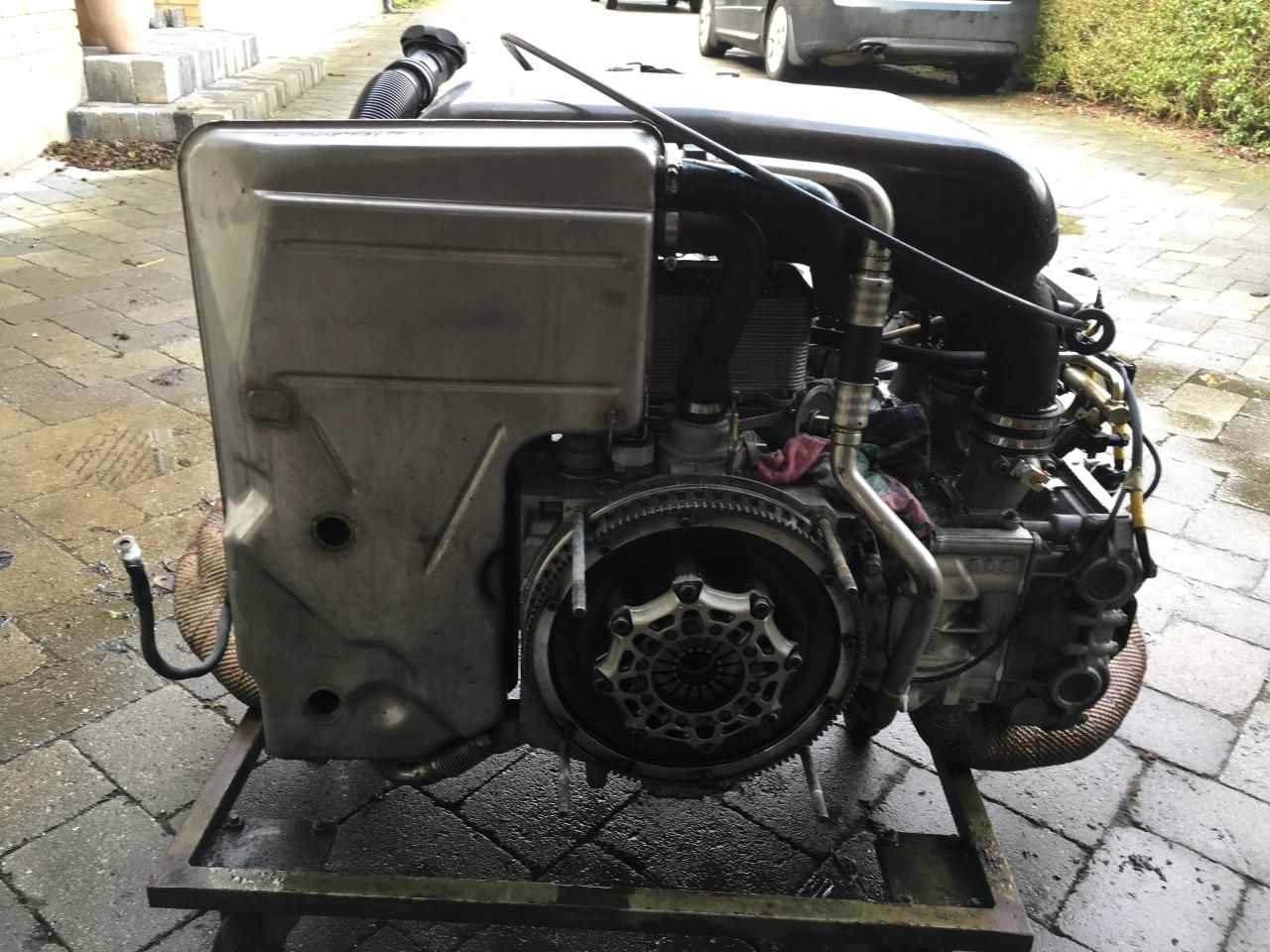

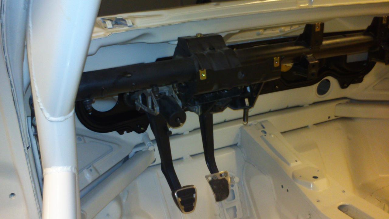

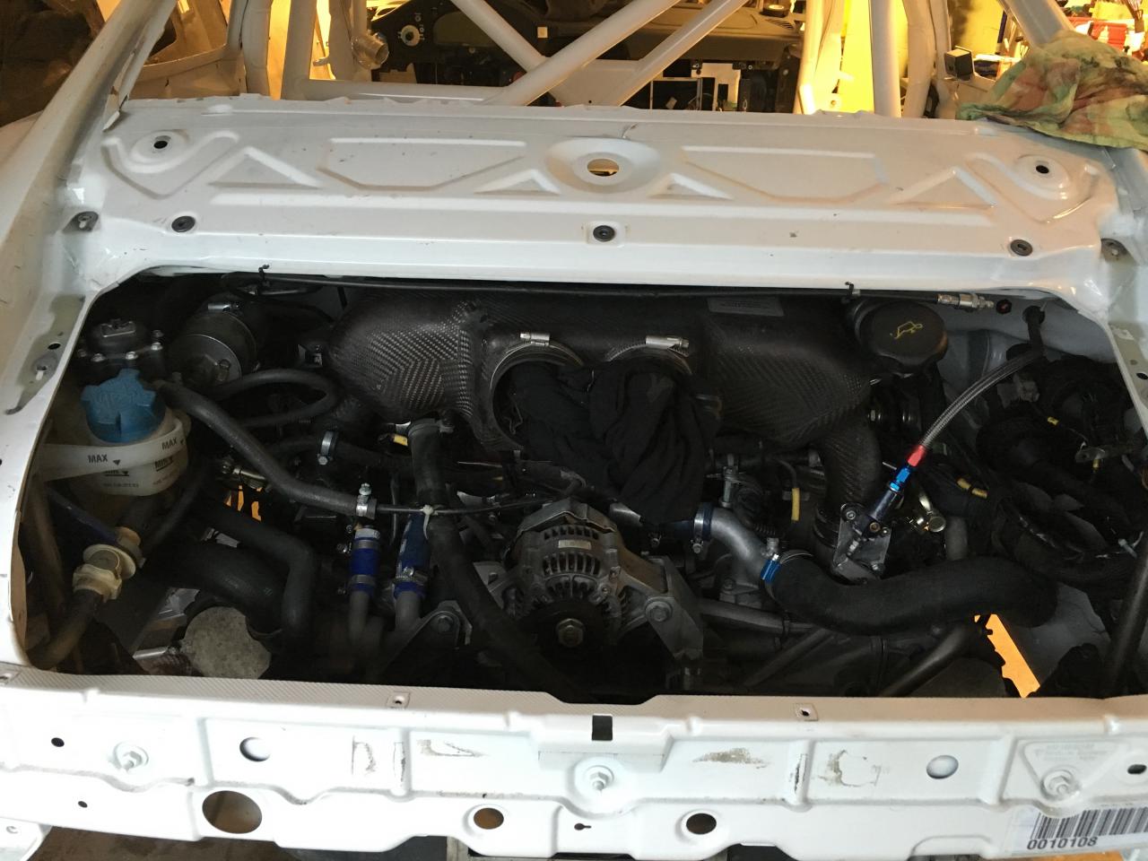

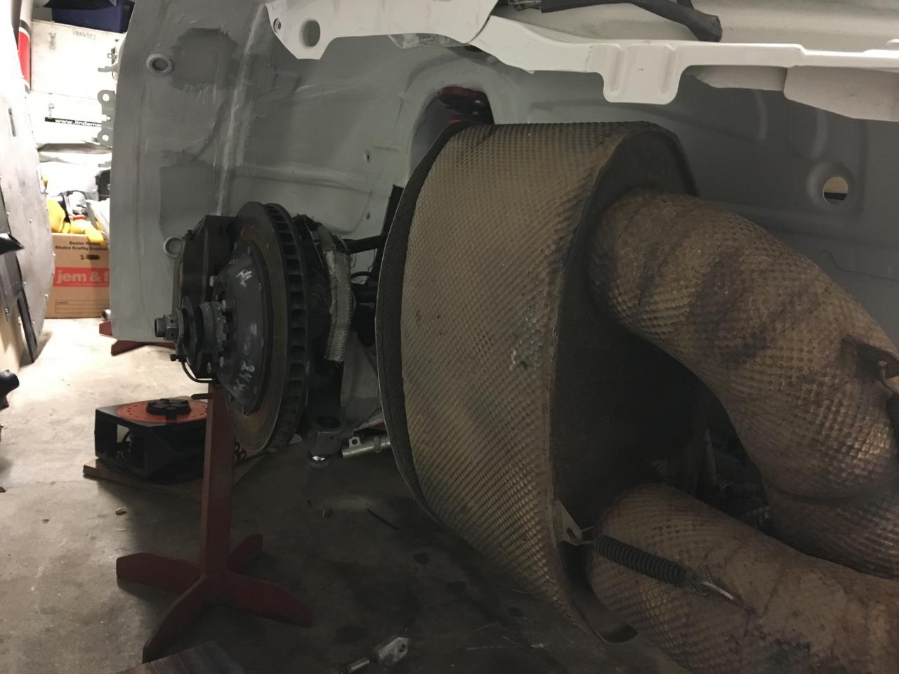

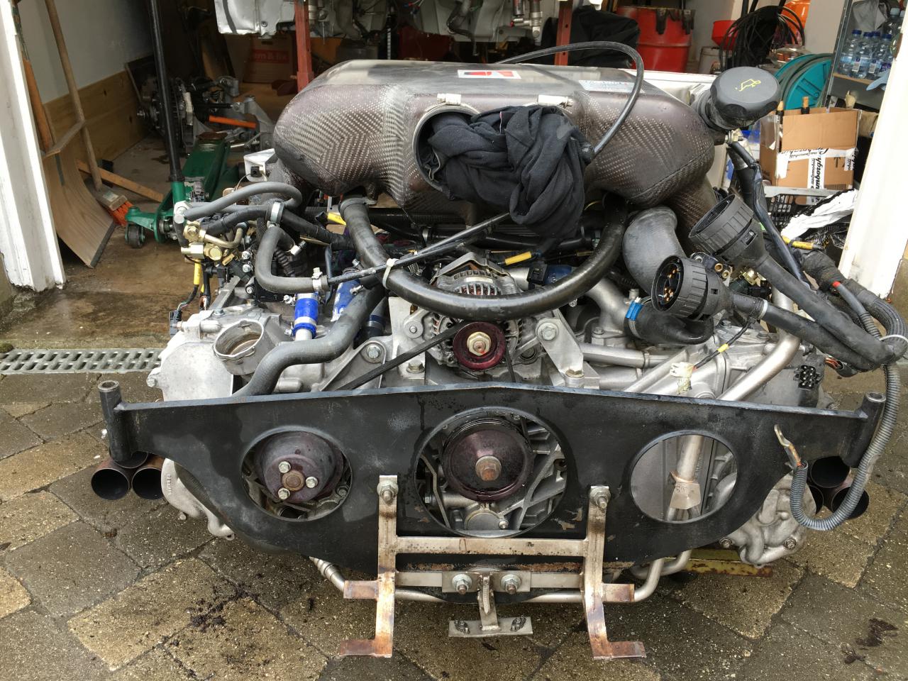

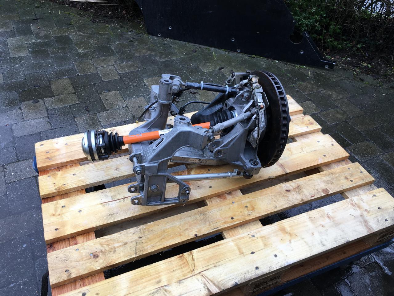

Et par fridage hjælper lidt på sagen.
Her er lidt billeder af de sidste par dages fremskridt.
Motor, gearkasse og baghjulsophæng er vasket og monteret.
Der er skiftet olie på motor og gearkasse.
Ledningsnet og instrumentbord er stort set samlet færdigt.

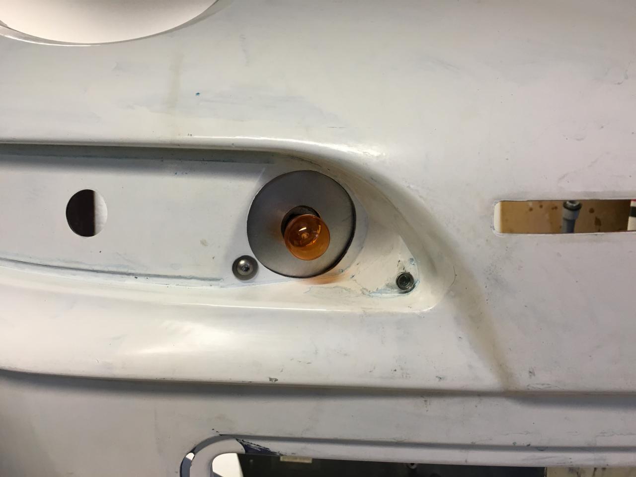

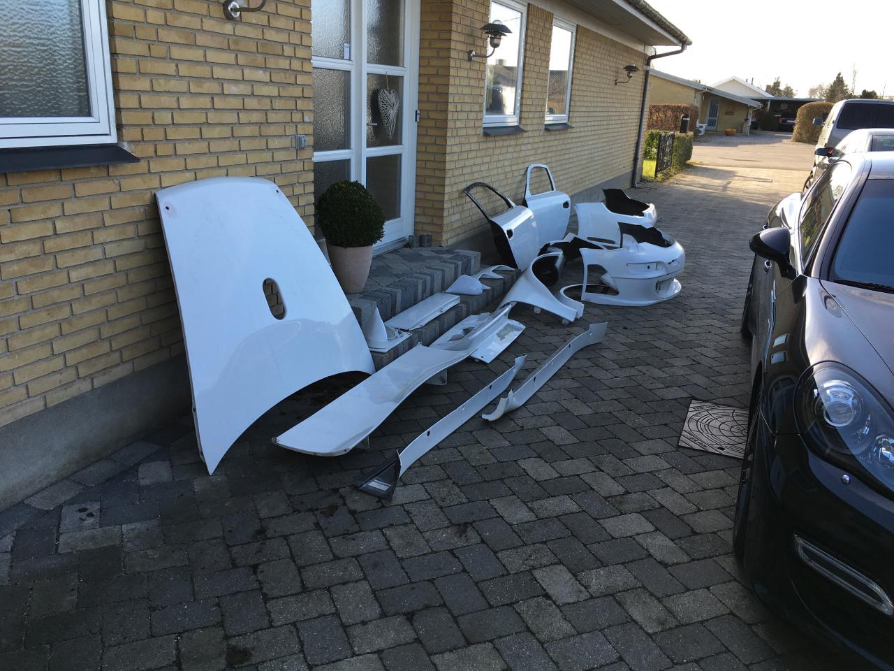

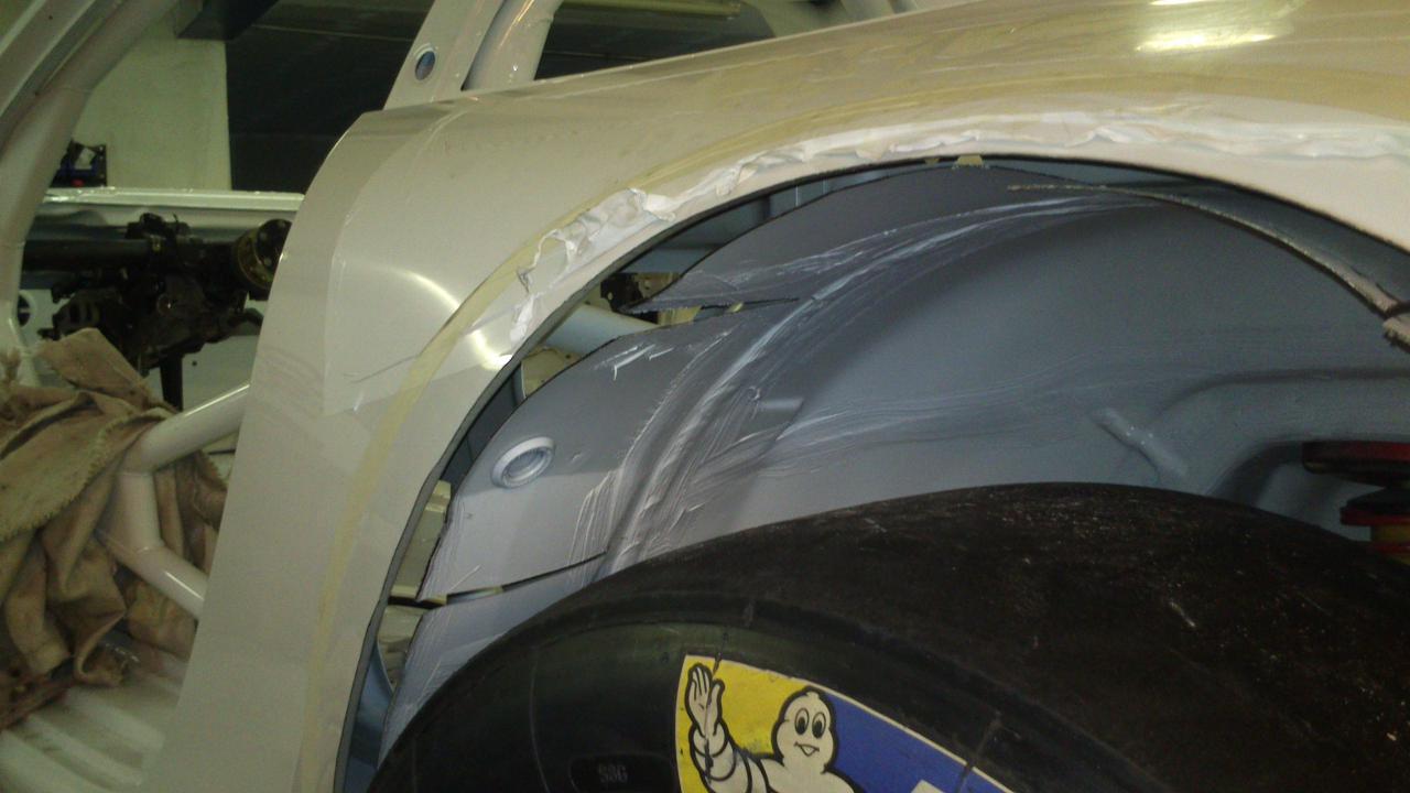

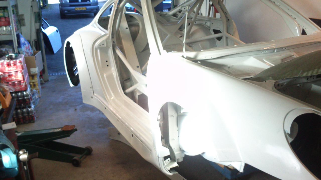

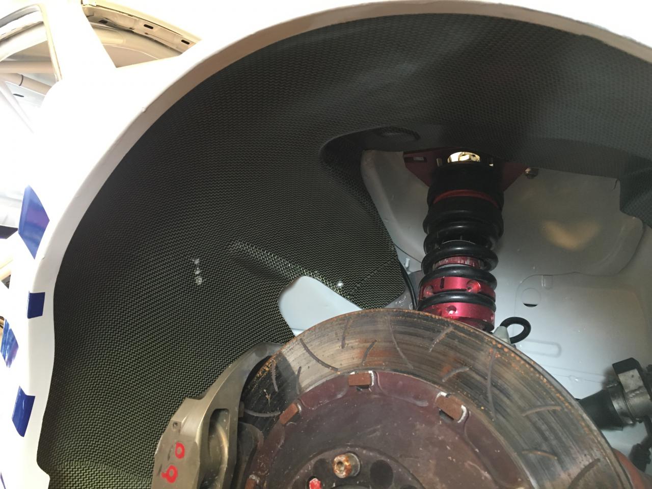

Så er bagskærmskanter gjort lidt bredere og alle kulfiberdele er tilpasset.
nu skal det til maler.
Den nye tank er også ved at blive lavet.
Når den kommer kan jeg få samlet det forreste og få den startet.

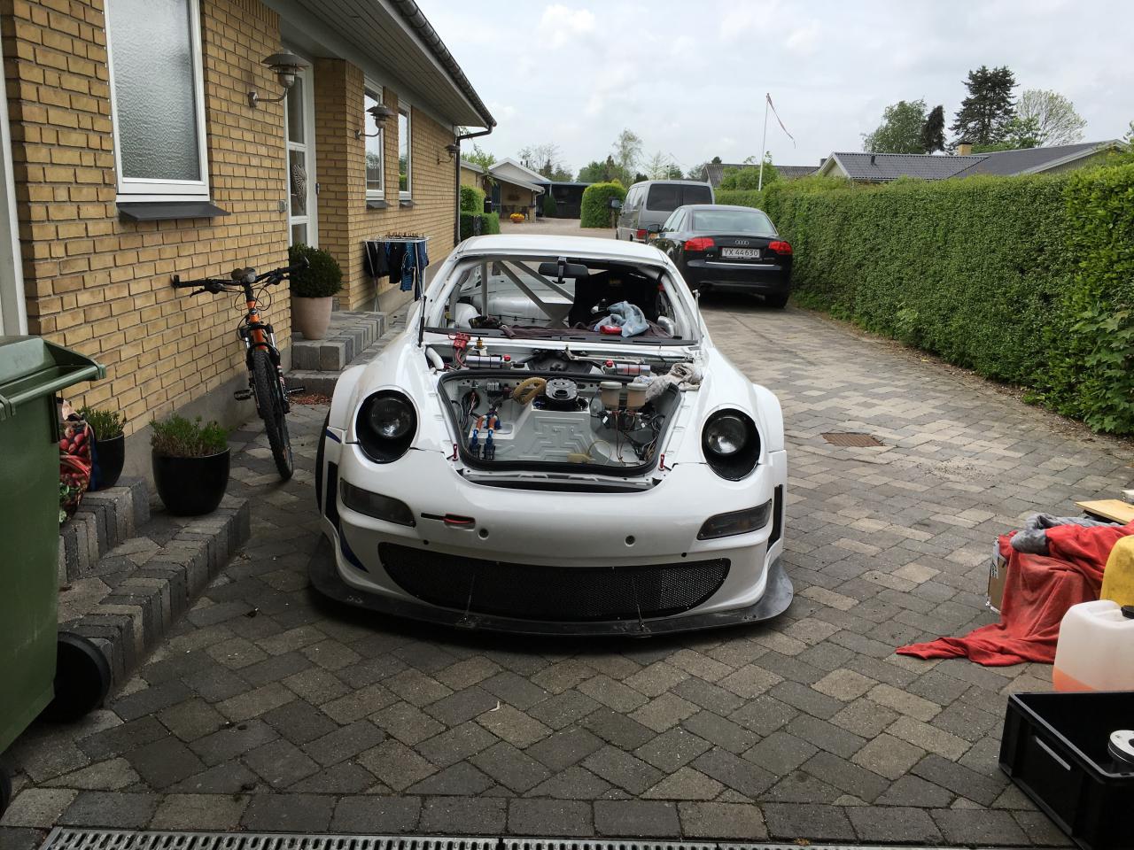

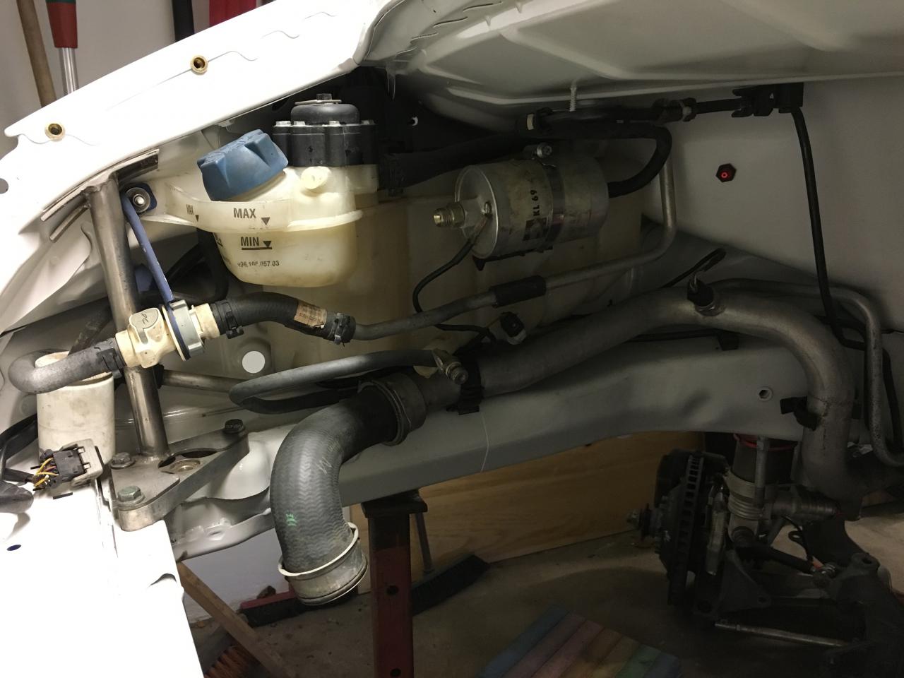

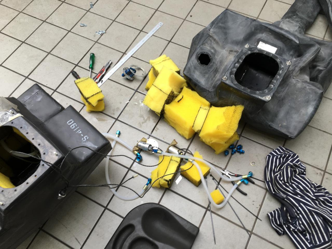

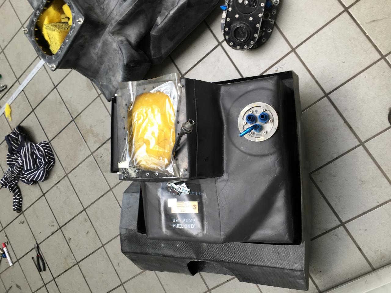

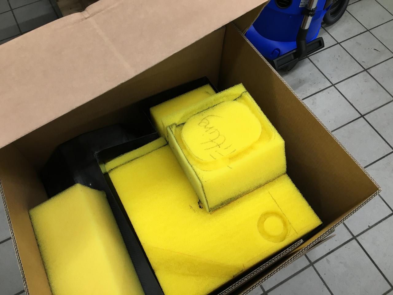

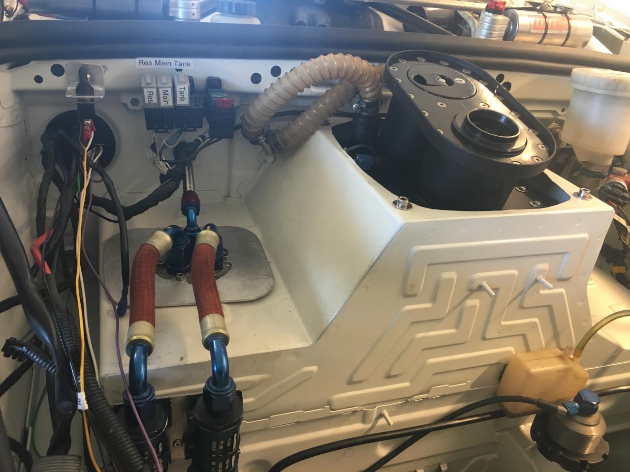

Så kom benzintanken endelig hjem (det har taget over 3 måneder)
Efter en del tilpasning kan den monteres og jeg kan komme videre med samlingen.
fortøj og kølere er blevet monteret og den er startet op.

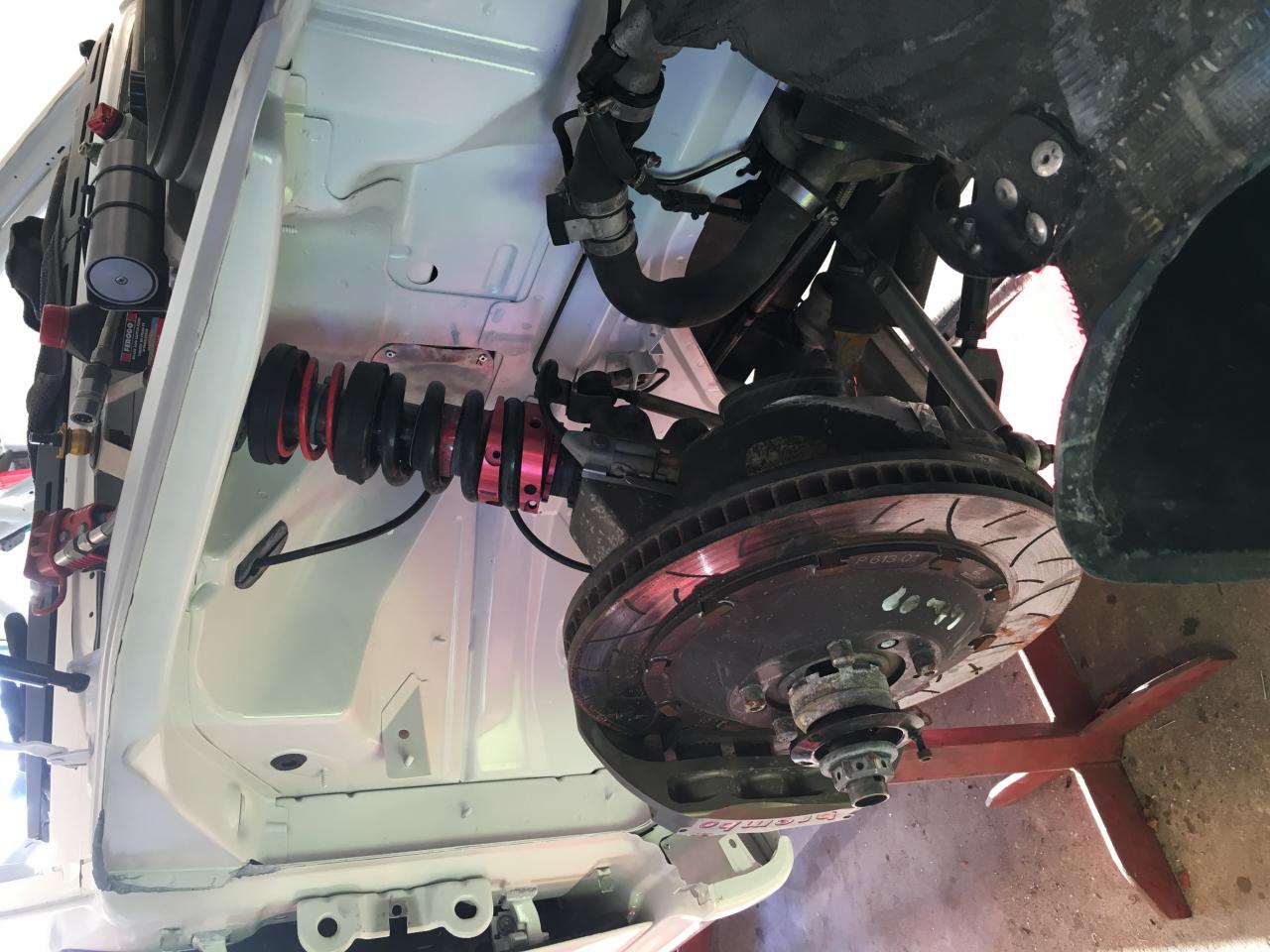

Dine naboer må da kigge en del med alle de "pakker" du får af en anseelig størrelse
Dyb respekt for din opbygning af den bil!

morten schmidt
- Indlæg: 63
- Tilmeldt: 8. mar 2009, 14:20
- Geografisk sted: Faxe
Nu er det tæt på at Porschen er færdig.
250 timer og X tusind kr. senere
Planen er den kommer ud at køre den 11-12 juni på Djursland
Så kan den starte der hvor den sluttede.
- IMG_0139.jpg (117.19 KiB) Vist 3957 gange
- IMG_0140.jpg (147.73 KiB) Vist 3957 gange
- IMG_0142.jpg (226.61 KiB) Vist 3957 gange
- IMG_0145.jpg (210.39 KiB) Vist 3957 gange
- IMG_0146.jpg (199.86 KiB) Vist 3957 gange

Damn... d. 10-12 juni er jeg på Rudskogen i Norge. Ellers var jeg sku kørt til Djursland og set på.
Thumps up til arbejdet!

Det er godt nok imponerende
Hvad er din baggrund for at kaste dig ud i sådan et projekt? Så en der tidligere skrev at du har lavet lidt af hvert.
Hvad er den lille kompressor inde i kabinen til?
- Tonny
- Indlæg: 9435
- Has thanked: 308 times
- Been thanked: 736 times
Airjacks?Nicklossi skrev: Hvad er den lille kompressor inde i kabinen til?
