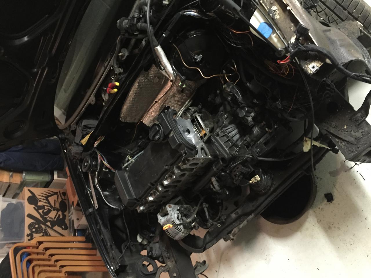

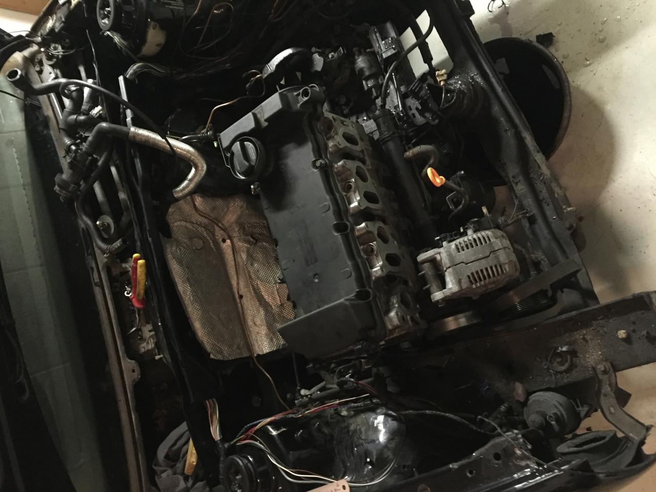

Re: Golf Mk3 Vr6 Turbo - lille Update 21/2!

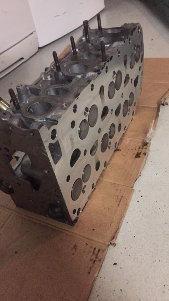

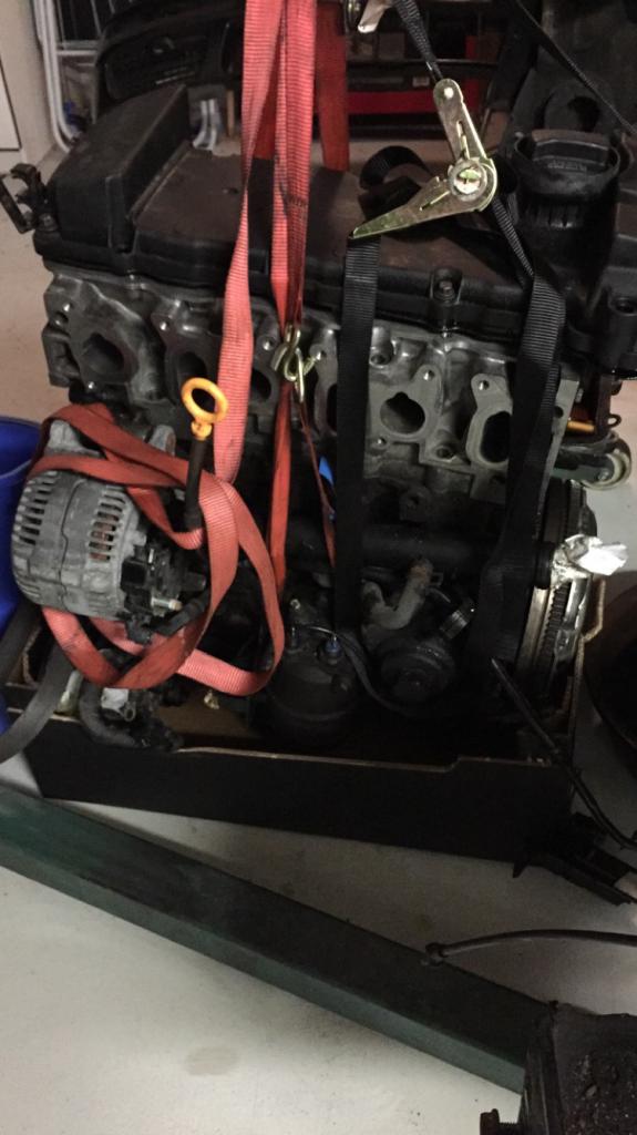

Så skulle der ske lidt igen, motoren kom ud og gearkassen afmoteret
Nu er det bare tid til at få alt renset. Blokken malet, og glasblæst samtlige beslag, oliefilter konsol, diverse dæksler og generelt bare få alt til at se godt ud igen
- image.jpeg (136.95 KiB) Vist 4068 gange

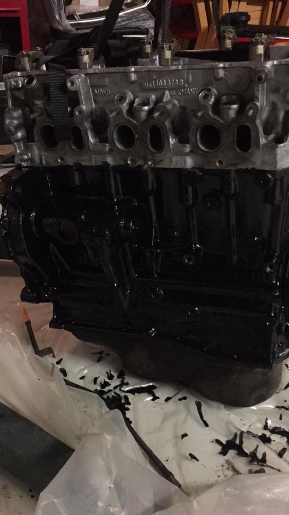

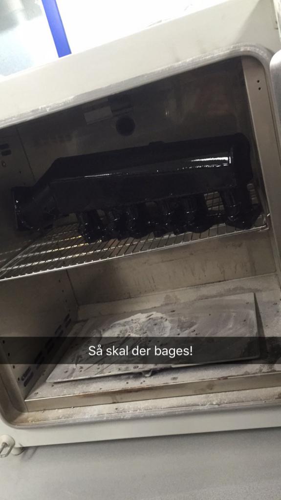

Så blev blokken renset og malet. Alle andre dele blive glasblæst inden for de næste par dage, samt der kommer en dejlig pakke fra JVK enten i morgen eller torsdag med bla koblingskit, mellemlægsplade, brændstofpumpe og andre dele
wastegate og eboost kommer sidst i denne uge eller først i næste
så er alle delene vidst ved at være på plads
- image.jpeg (63.03 KiB) Vist 3980 gange

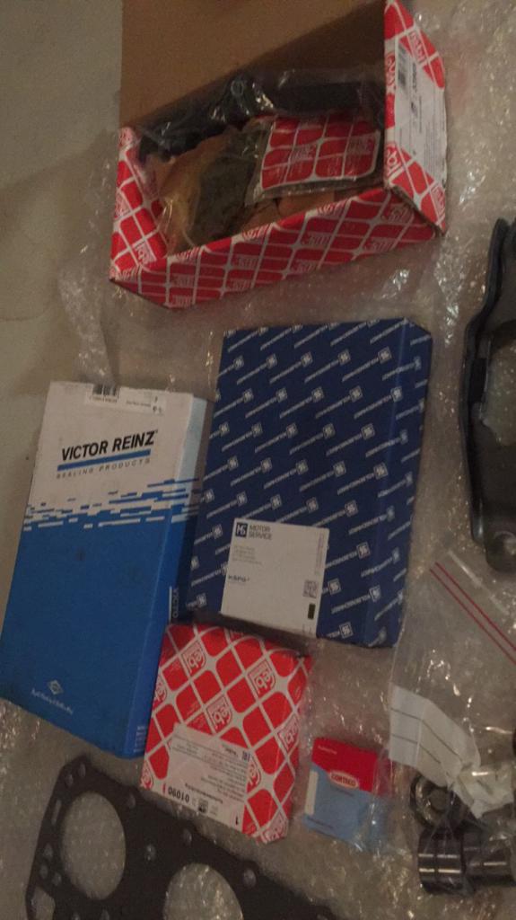

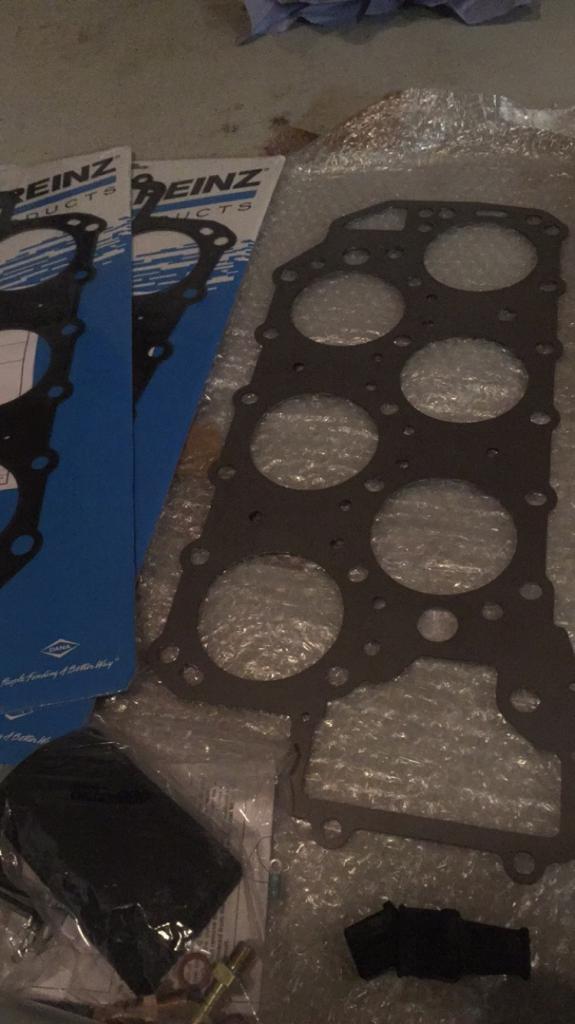

Re: Golf Mk3 Vr6 Turbo - endnu en update 25/2!

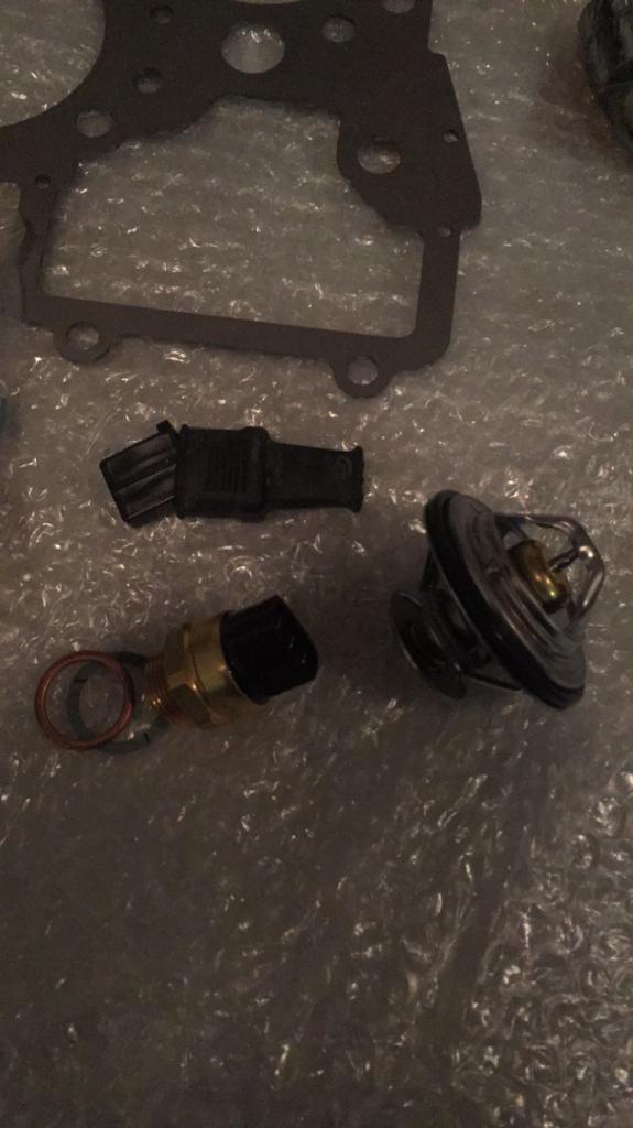

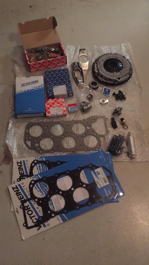

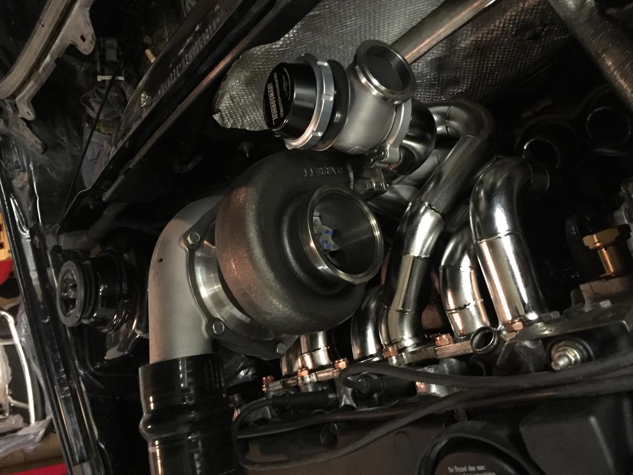

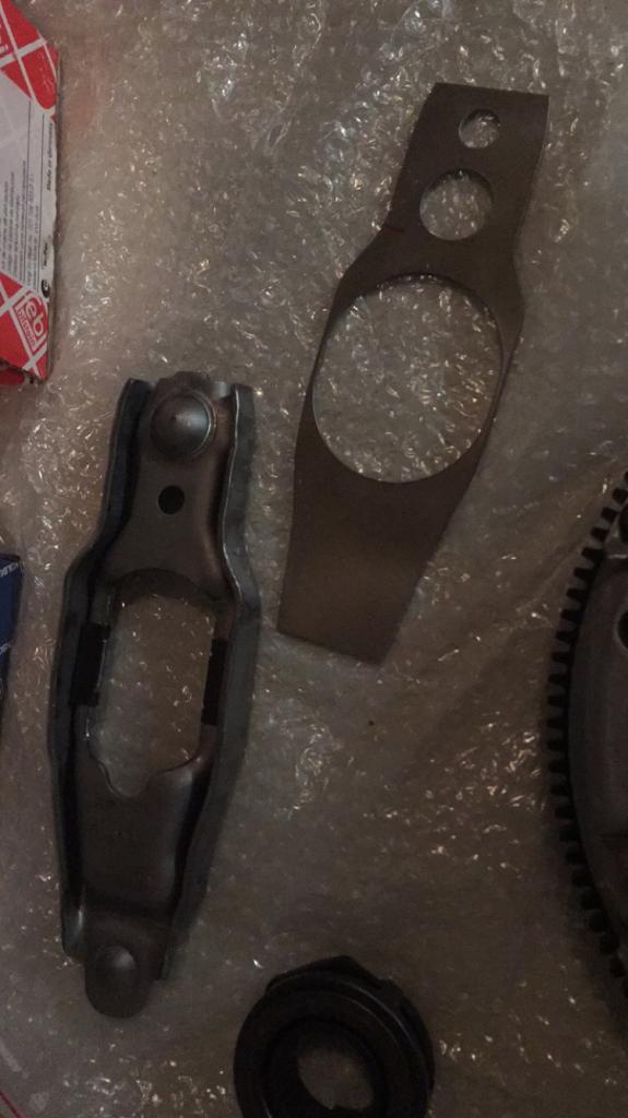

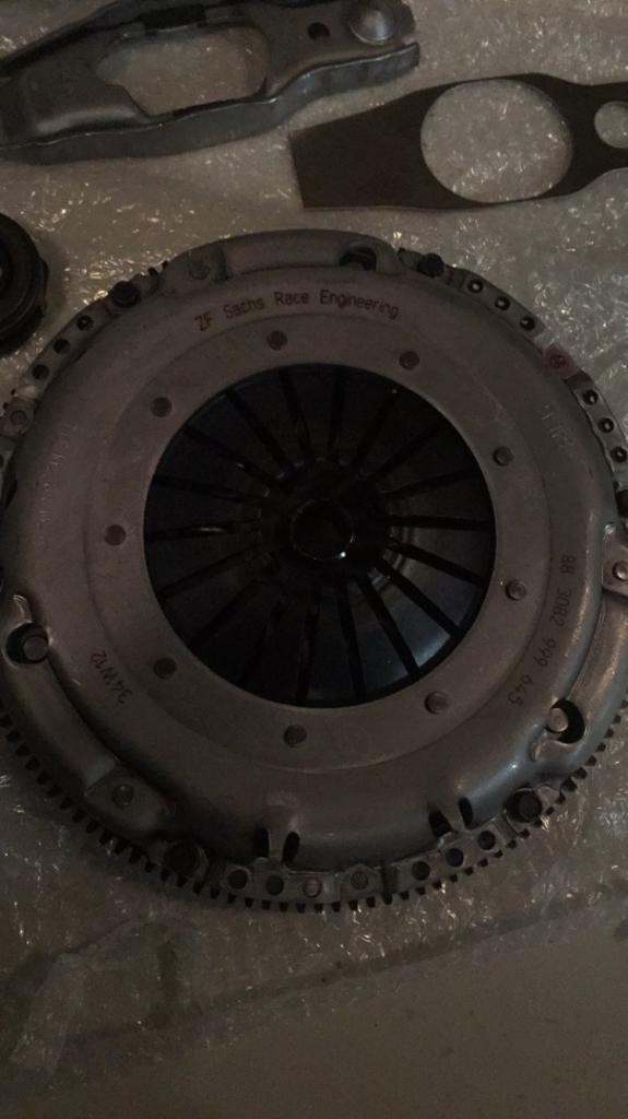

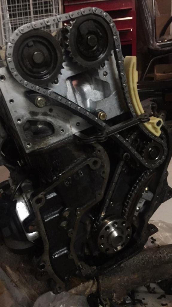

Så skete der en masse med Golfen igen! Fik en dejlig kasse med dele fra JVK, dele kan ses på billeder
Hvorefter jeg fik gjort klar til at få smidt topstykket på igen, og derefter smidt nye kæder, strammer og skinner

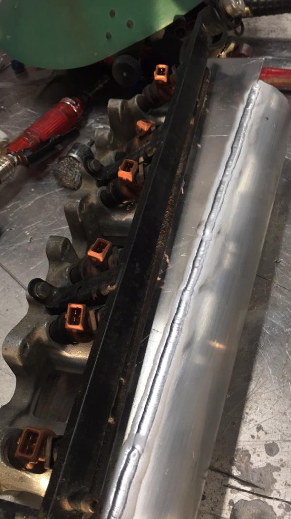

Fik også hæftet lidt indsugningsmanifold op i dag og svejst lidt på den

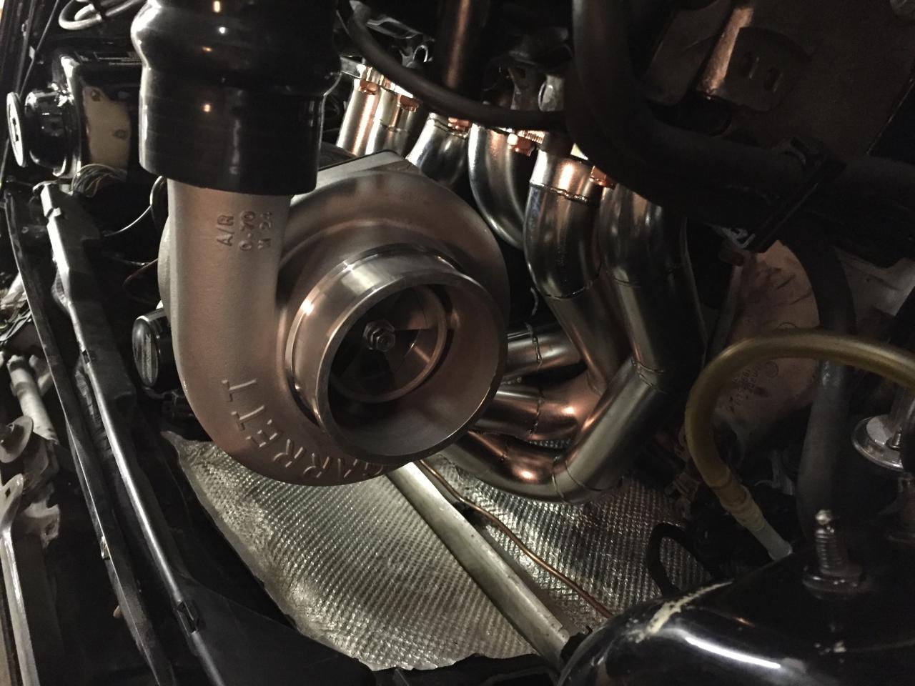

Re: Golf Mk3 Vr6 Turbo - Update 6/3

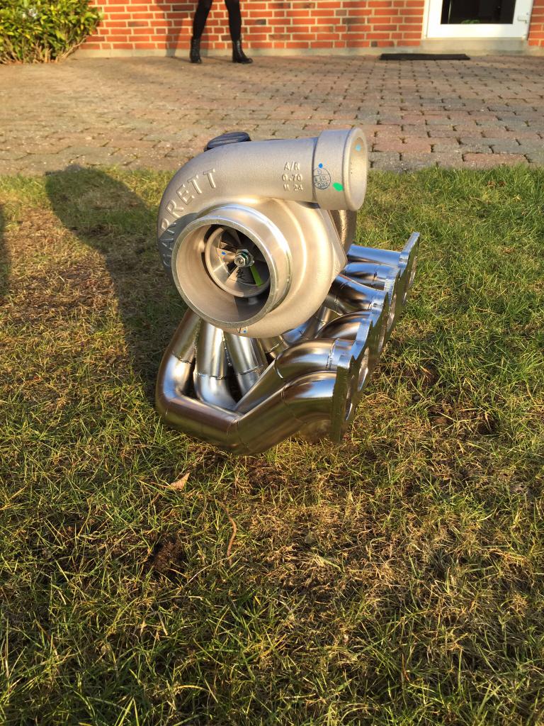

Har ikke lige fået taget billeder og opdateret på det sidste så nu får I lige en opdatering
- Prøvemontering før det skal svejses færdigt :D
- image.jpeg (73.56 KiB) Vist 3717 gange
- image.jpeg (54.35 KiB) Vist 3717 gange
- image.jpeg (72.52 KiB) Vist 3717 gange
- Den fylder godt sådan en 45mm WG :)
- image.jpeg (77.53 KiB) Vist 3717 gange
- image.jpeg (65.75 KiB) Vist 3717 gange
- Hæftet rør på indsugningsmanifold, der skal dog foretages lidt ændringer ;)

Den der wastegate skal forhåbentligt direkte ned i jorden og IKKE tilbage i udstødningen? Hehe
Det må jeg gi dig
Til syn og godkendelse skal den ind i røret, men kan love dig for at det kun er til syn

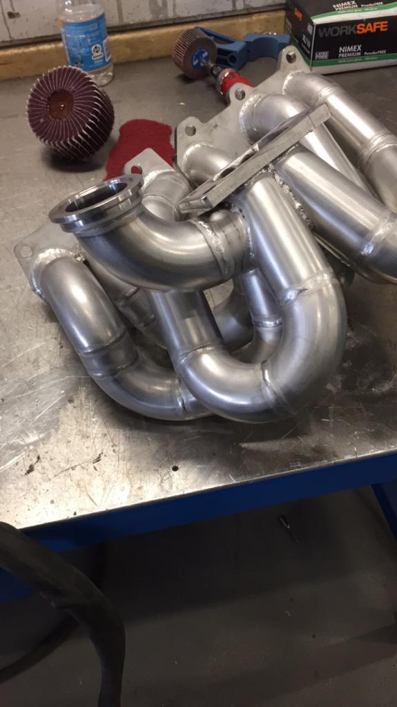

Her er forresten lige et billede af manifolden efter den har været en tur i syrekar. Nu skal den bare lige elpoleres - ved godt det ikke holder en skid det elpolering, synes bare det ser fedt ud når den er i bilen
Snakkede lige med John fra JO tuning i dag, og han havde gode nyheder. Så bilen kan blive godkendt den 8. April, havde jeg ikke lige forudset. Så nu har jeg travlt, men VIL nå det til den 8.
- image.jpeg (64.98 KiB) Vist 3513 gange

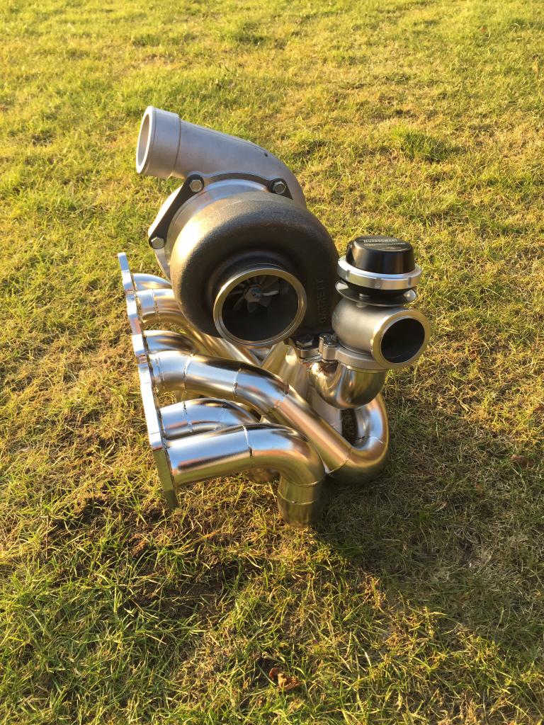

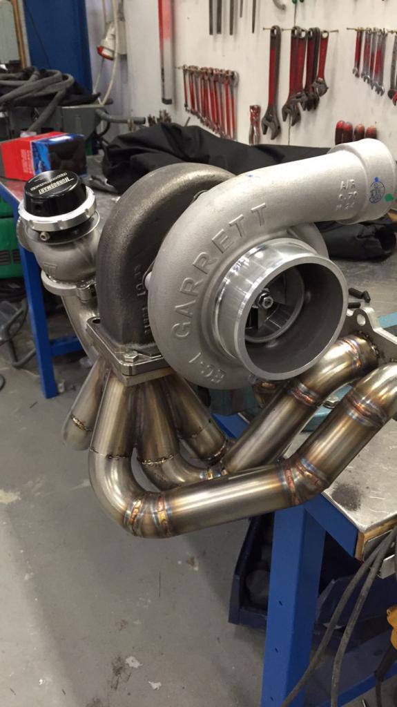

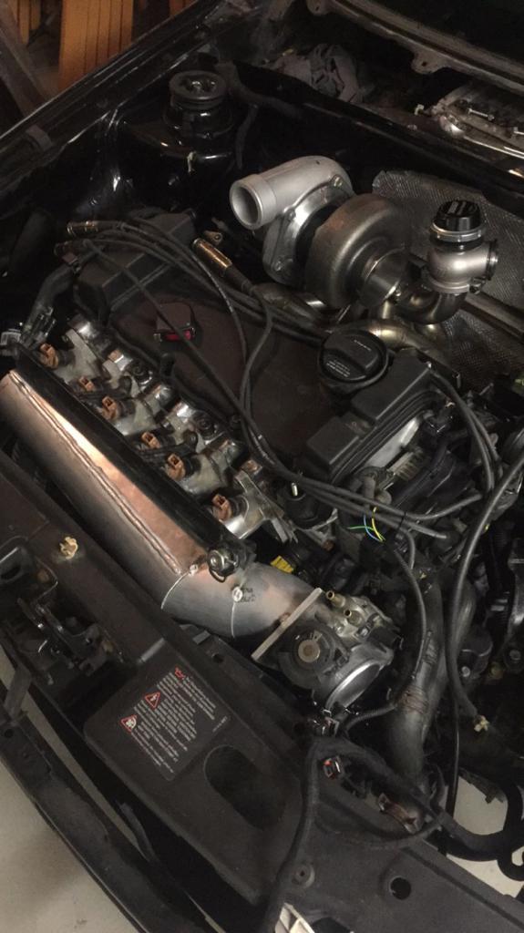

Re: Golf Mk3 Vr6 Turbo - Update 12/3!
Der er sket lidt mere med Golfen nu - og det betyder så småt at ligne noget
Indsugningsmanifold svejst færdig, sat studser osv på.
Udstødningsmanifold er blevet elpoleret og pynter helt vildt
Bare rolig - tændrørskabler bliver kortet op så de ikke hænger ud til alle sider

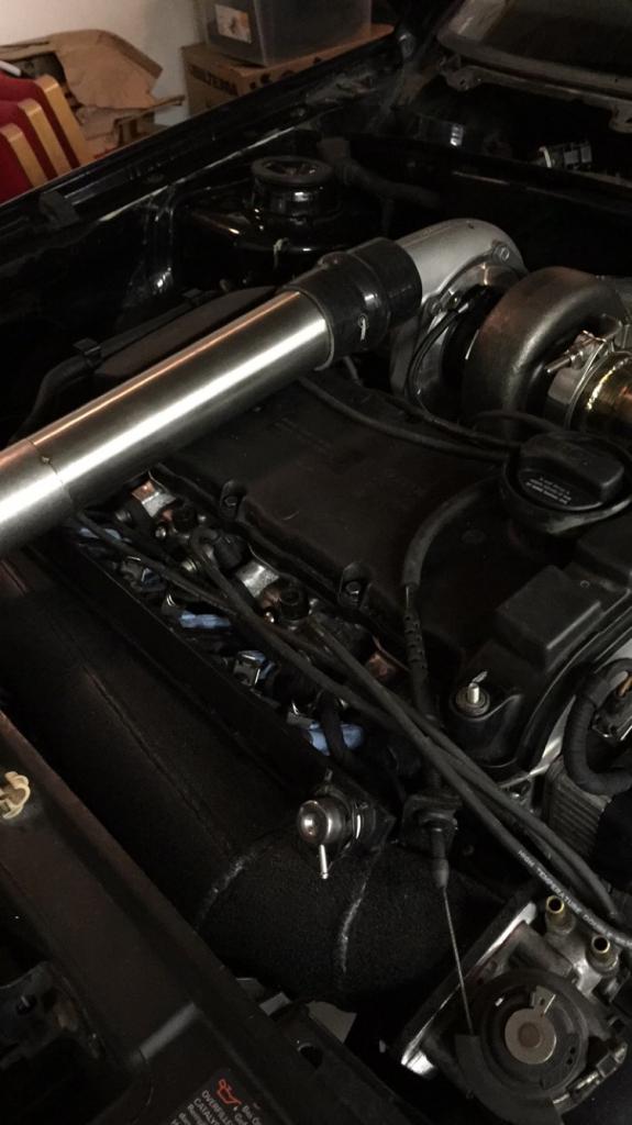

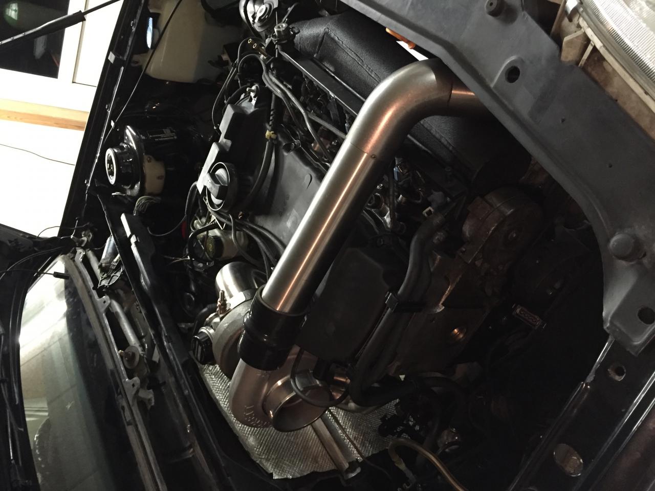

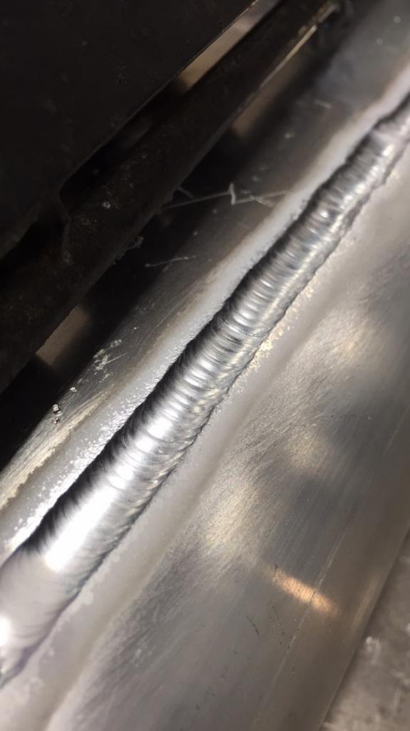

Så skete der lidt mere, for ikke at sige meget mere!

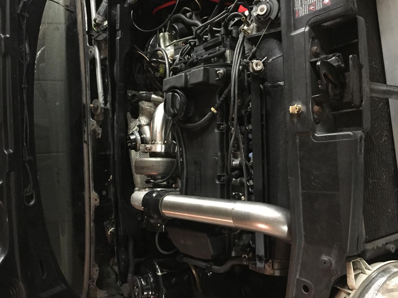

Trykrør hæftet op, downpipe er lavet. Ikke noget at råbe hurra for, da den kun skal bruges til syn
Svejser trykrør i morgen på arbejde, selvfølglig med baggas så det bliver ordenligt og en pæn svejsning
der er efterhånden kun småting tilbage før den er klar til opstart

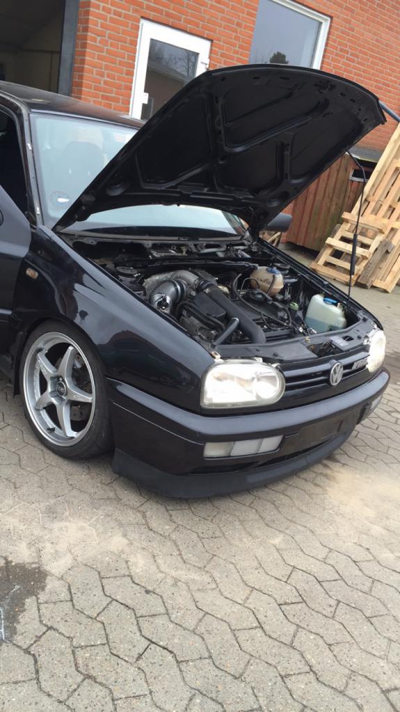

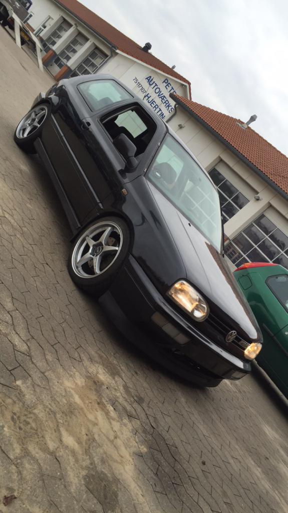

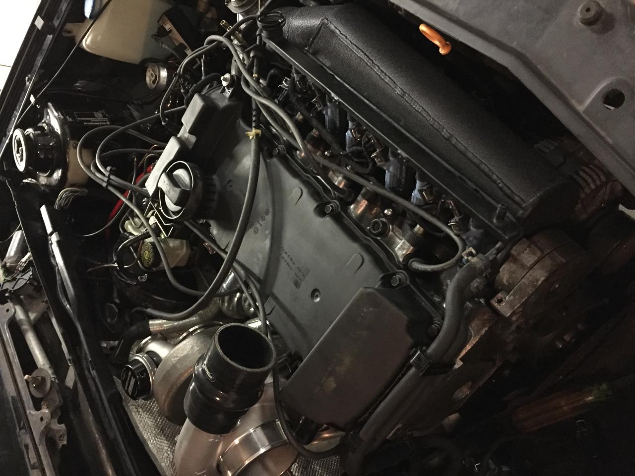

Re: Golf Mk3 Vr6 Turbo - Stor update 4/4-16

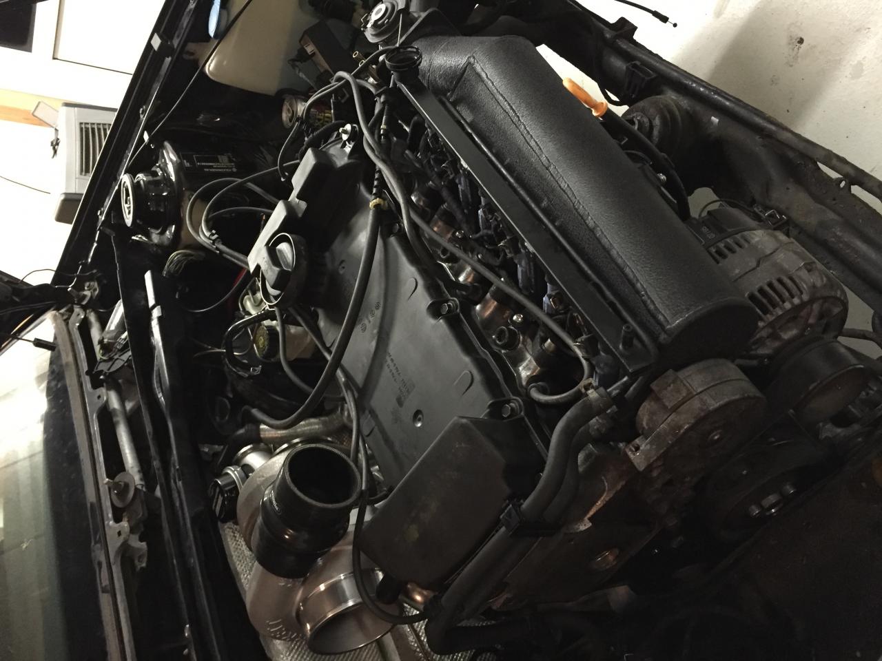

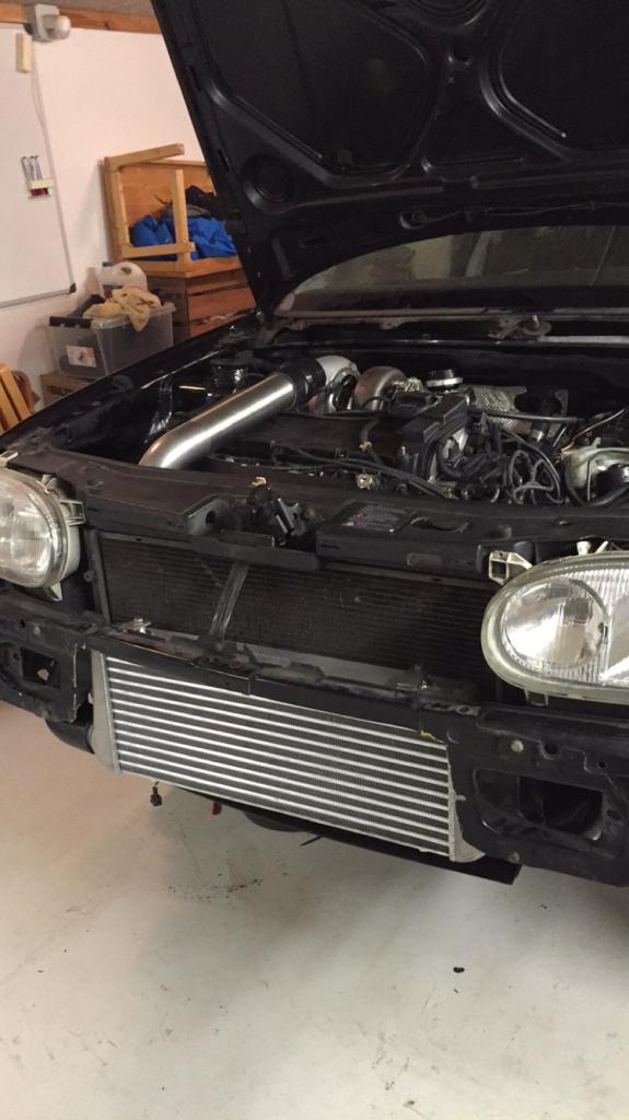

Så er der nyt! Har ikke lige fået mig taget sammen til at få opdateret, så nu skulle det være!
Bilen er nu stort set samlet færdig, og klar til tüv i Tyskland.
Har endda fået taget den første tur i den med 0.5 bar, og det hele lader til at spille. Men hold op jeg glæder mig til at gå anden udstødning på den, samt hævet den i ladetryk.

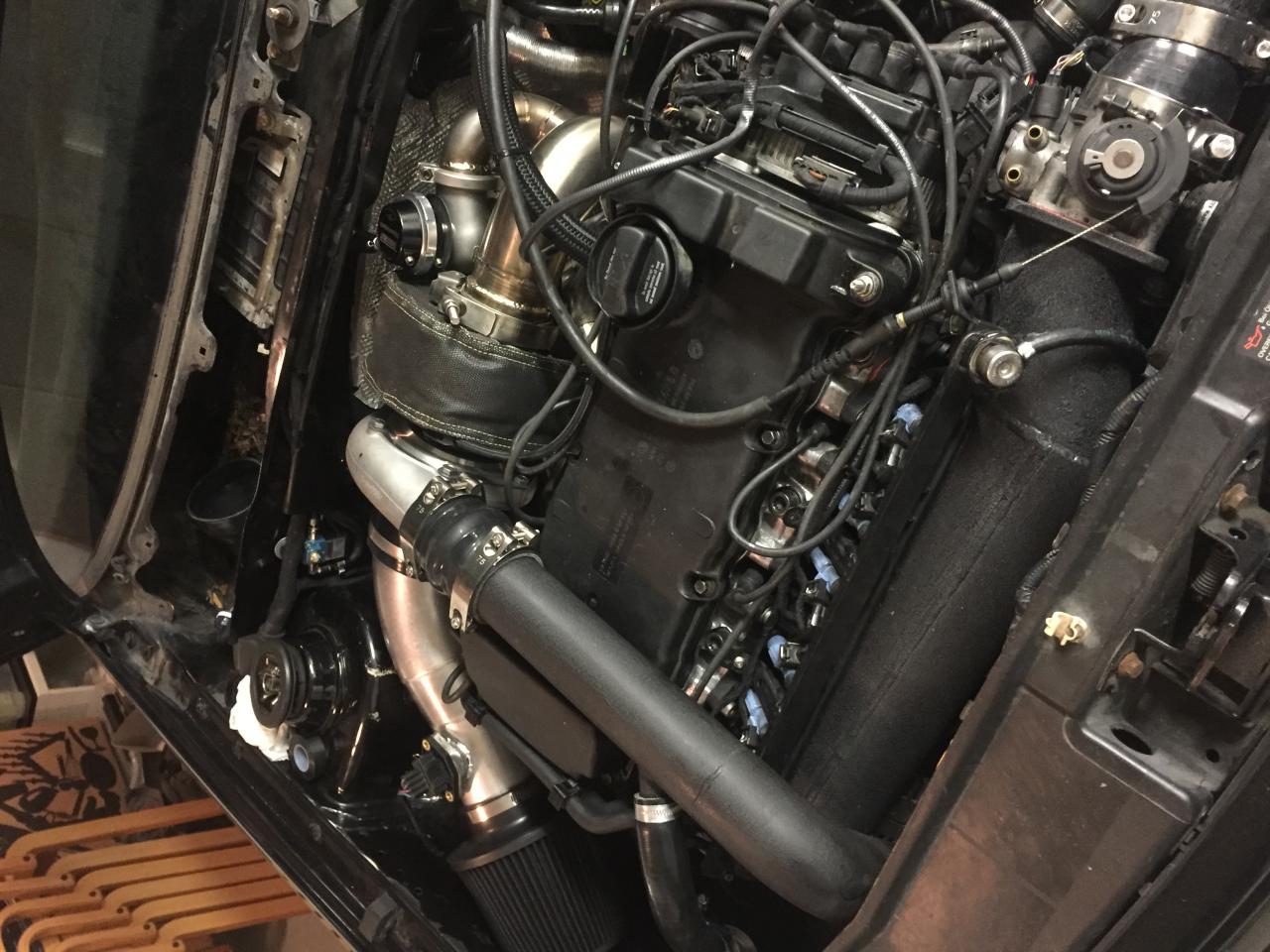

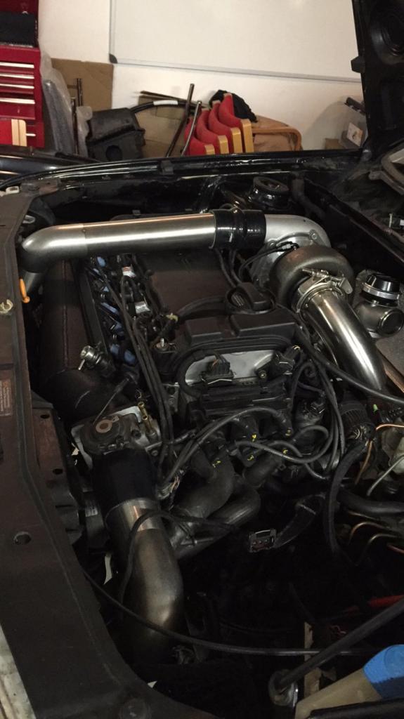

- Begynder endelig at ligne noget ;)
- image.jpeg (96.72 KiB) Vist 2974 gange

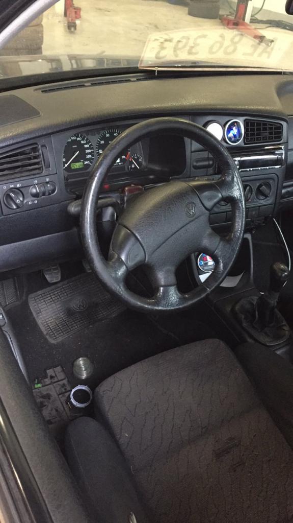

- Monteret AFR ur samt trykur i ventilationen og eboost nede foran gearstangen ;)
Bliver godt når der kommer bur og könig sæder i bilen :) - image.jpeg (72.82 KiB) Vist 2974 gange
- Den kommer lidt længere ned, men ikke meget :) den skal også kunne bruges til spas ;)
- image.jpeg (81.57 KiB) Vist 2974 gange
- Motorrum næsten samlet færdig, mangler lige at få styr på de sidste ledninger og slanger :)
