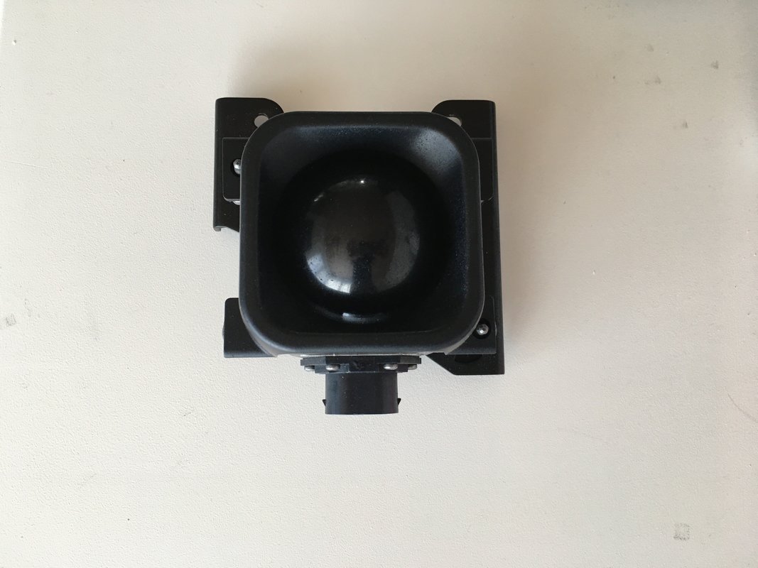

Update!
Så landende den nye ACC radar inkl front assist lige i postkassen idag
Afventer nu kun på at den nye betjeningsarm også lander hos mig

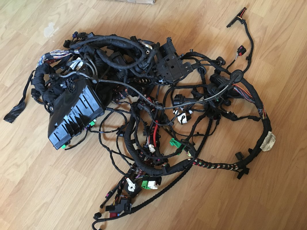

Mere nyt "legetøj ankommet idag
Senest rettet af kreativ 22. maj 2018, 16:34, rettet i alt 1 gang.
- GaSelle
- Indlæg: 11437
- Geografisk sted: Danmark
- Has thanked: 856 times
- Been thanked: 2399 times
Re: Skoda Octavia Combi 2016
Udover en del ledningsnet, hvad er det så?
kreativ
- Indlæg: 1294
- Tilmeldt: 14. dec 2009, 16:01
- Geografisk sted: Horsens
- Has thanked: 3 times
- Been thanked: 139 times
Ledningsnet fra en Passat B8 til opgradering af ABS blokken så jeg kan få fuldendt ACC og PLA 3.0. Derudover er der også ledning til opgradering til DCC når økonomien er til detGaSelle skrev:Udover en del ledningsnet, hvad er det så?
