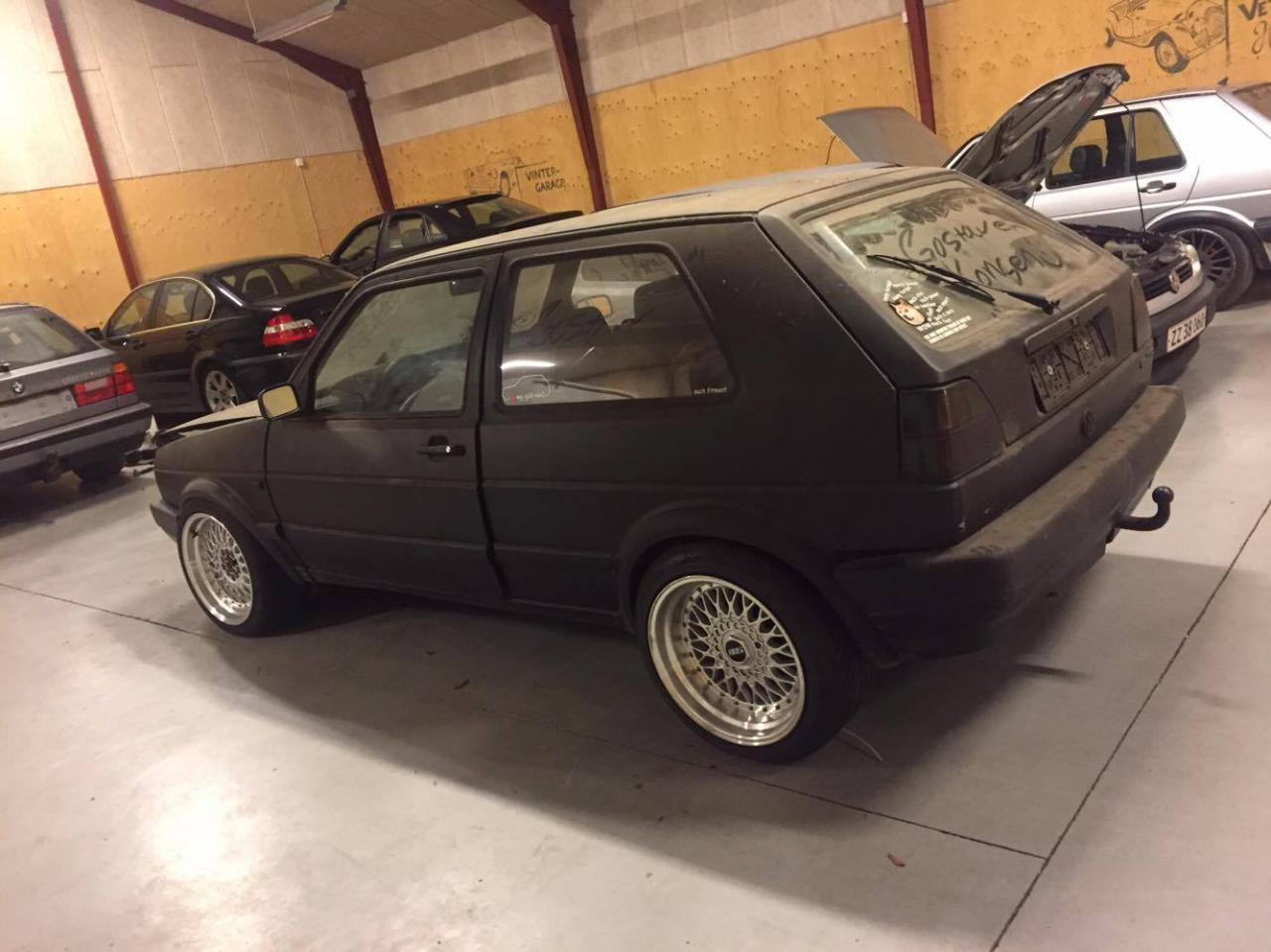

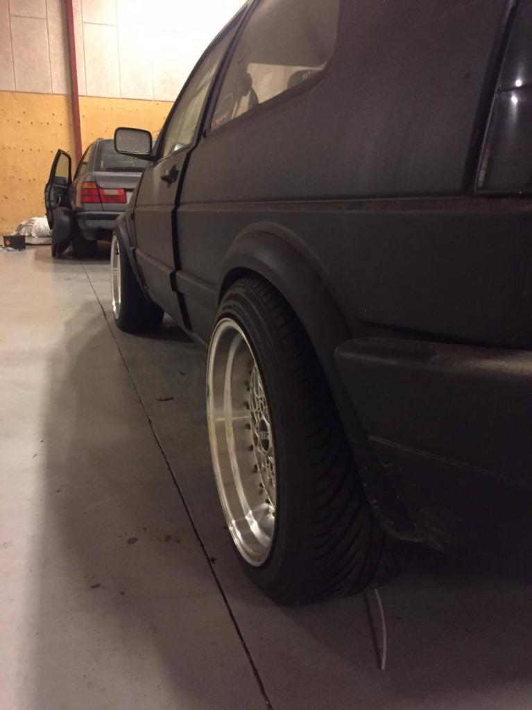

Har ikke fået lavet så meget på det sidste da jeg har lejet et værksted med et par kammerater som i måske kan se ud fra billederne
Min fik prøvet mine fælge på golfen
8,5x17 ET 50 og 10mm spacer samt 10x17 ET 30. En golf 2 er vidst ikke lavet til den størrelse fælge
De bliver måske sat tilsalg skal lige overveje det lidt endnu

Re: Vw Golf 2 1.6d Til Vr6
Havde i min optik været federe med Borbet. 80% af alle g2'ere i DK kører jo på BBS rm fælge, det er ikke fedt mere.
Bare lad være med at male borbet fælgene sorte, de skal enten være sølv eller en eller anden blæret farve, der passer til bilen

Du har ret, jeg er bare selv vild med bbs. Men tror mine Borbet ryger på denne golf. De andre (bbs) bliver nok lige store nokNicklossi skrev:Havde i min optik været federe med Borbet. 80% af alle g2'ere i DK kører jo på BBS rm fælge, det er ikke fedt mere.

Jeg har brug for hjælp!
Jeg har som sagt monteret g3 bærearme og problemet er jo at de er lidt længere. Og da mine fælge stikker ud vil jeg gerne prøve med g2 bærearme. Men hvilke bærekugler skal jeg bruge?

Som leg lige husker det så skal du bruge golf 2 spindler, bærearme og styrestænger.GustavH skrev:Jeg har brug for hjælp!
Nav fra vr6 skal så monteres i golf 2 spindler.

Grunden til ombygning af golf 3 hjulophæng er, hvis den en dag skal godkendes.
Samt jeg gerne vil have 5x100 og vr6 288mm bremser med mulighed for 312mm
Jeg må bare montere g3 bærearme. Så må jeg evt rulle skærme og justere mig ud af problemet med fælgene
Tak for hjælpen!
Tak for hjælpen!
