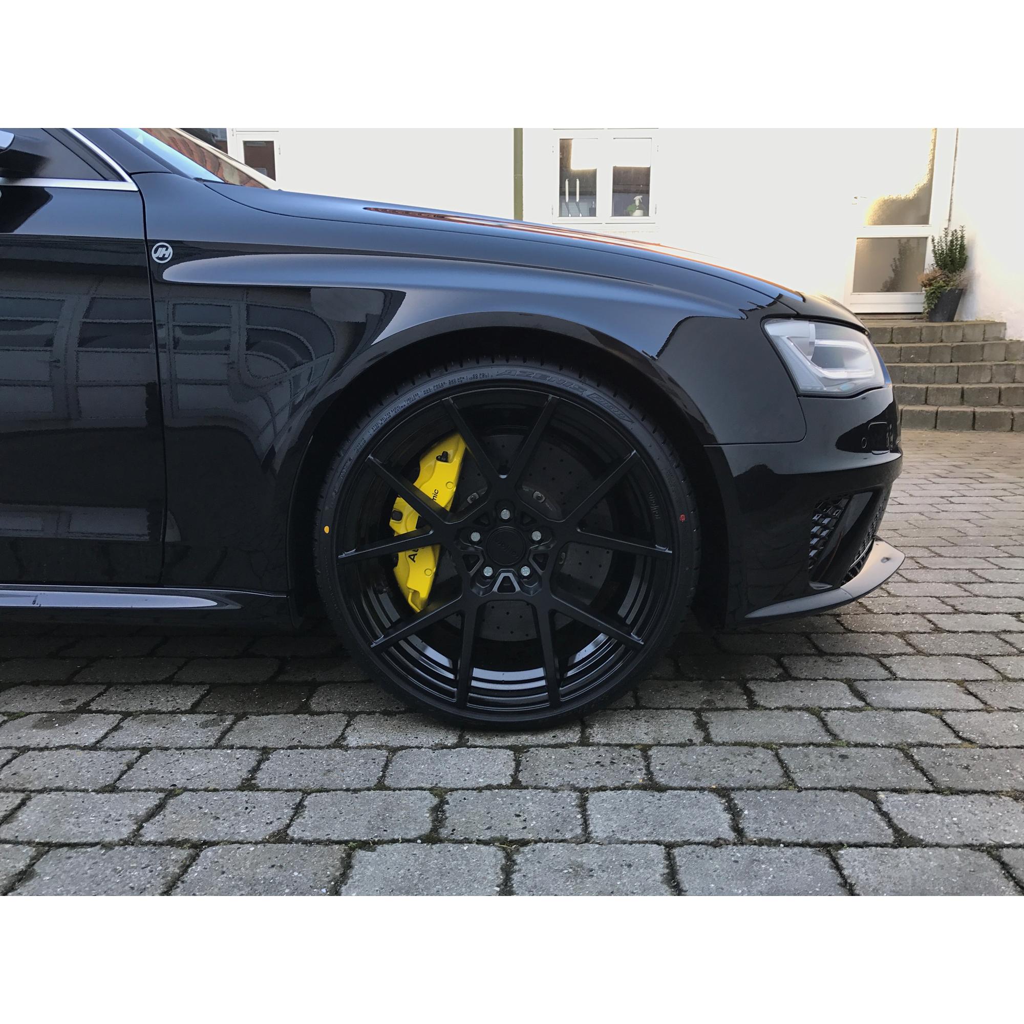

Jeg har haft "pop-farvede" kalibre, og det er da meget sjovt, men syntes lige det her skal være lidt mere "seriøst" .
Har valgt den gule farve som Porsche bruger til deres keramiske bremser - syntes det giver mening, og ser ikke for "poppet" ud

Jeg kan lige 'approve' de bremser!
Var forbi maleren i dag og hente mine stumper, som lå og hyggede sig ved siden af Audiens kofangere

Ja de er blevet ret fedeMikkel K skrev:Jeg kan lige 'approve' de bremser!![]()

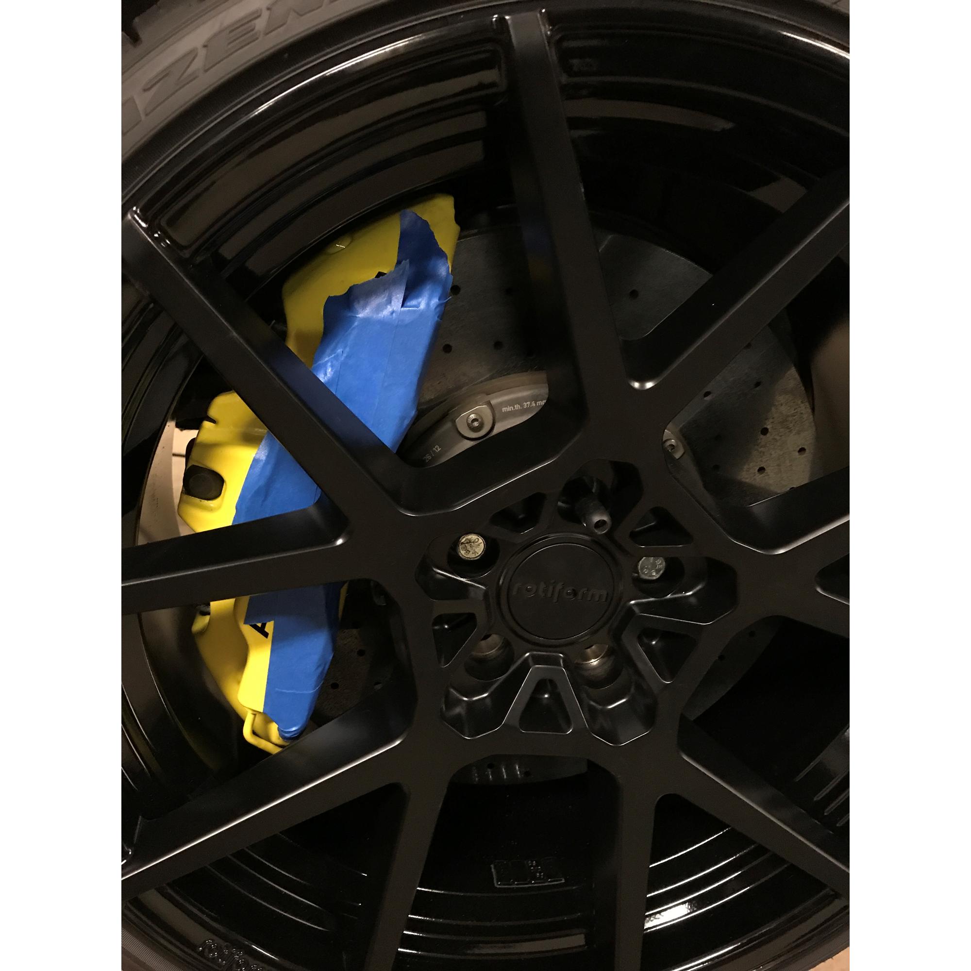

Maleren er blevet færdig, og resultatet er blevet kanon godt . Virkelig meget pænere uden alt det sølv skrammel
A6 Avant - super flyttebil
Afgangsrør var egentlig sorte fra fabrikken, men når det andet skulle males, tænkte jeg lige de kunne bruge en opfriskning ,
Min dygtige grafiker har lavet klistermærker til de nymalede kalibre, virkelig blevet godt
Efter mærkerne er sat på har kalibrene fået klarlak igen, så det er helt som original, bare med en "lidt" mere frisk farve .

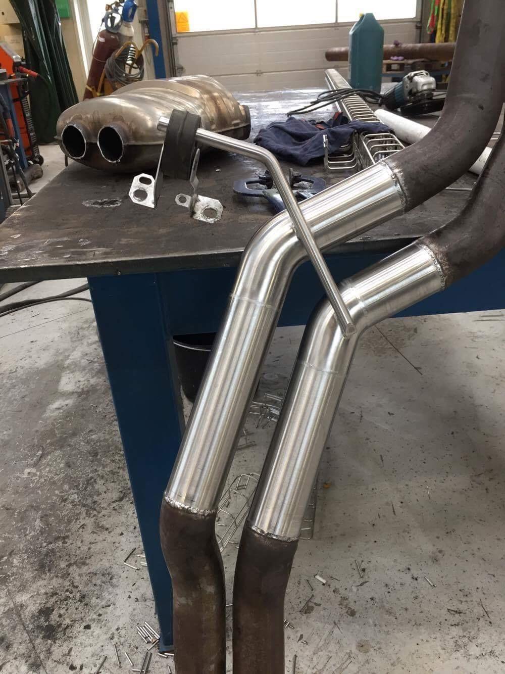

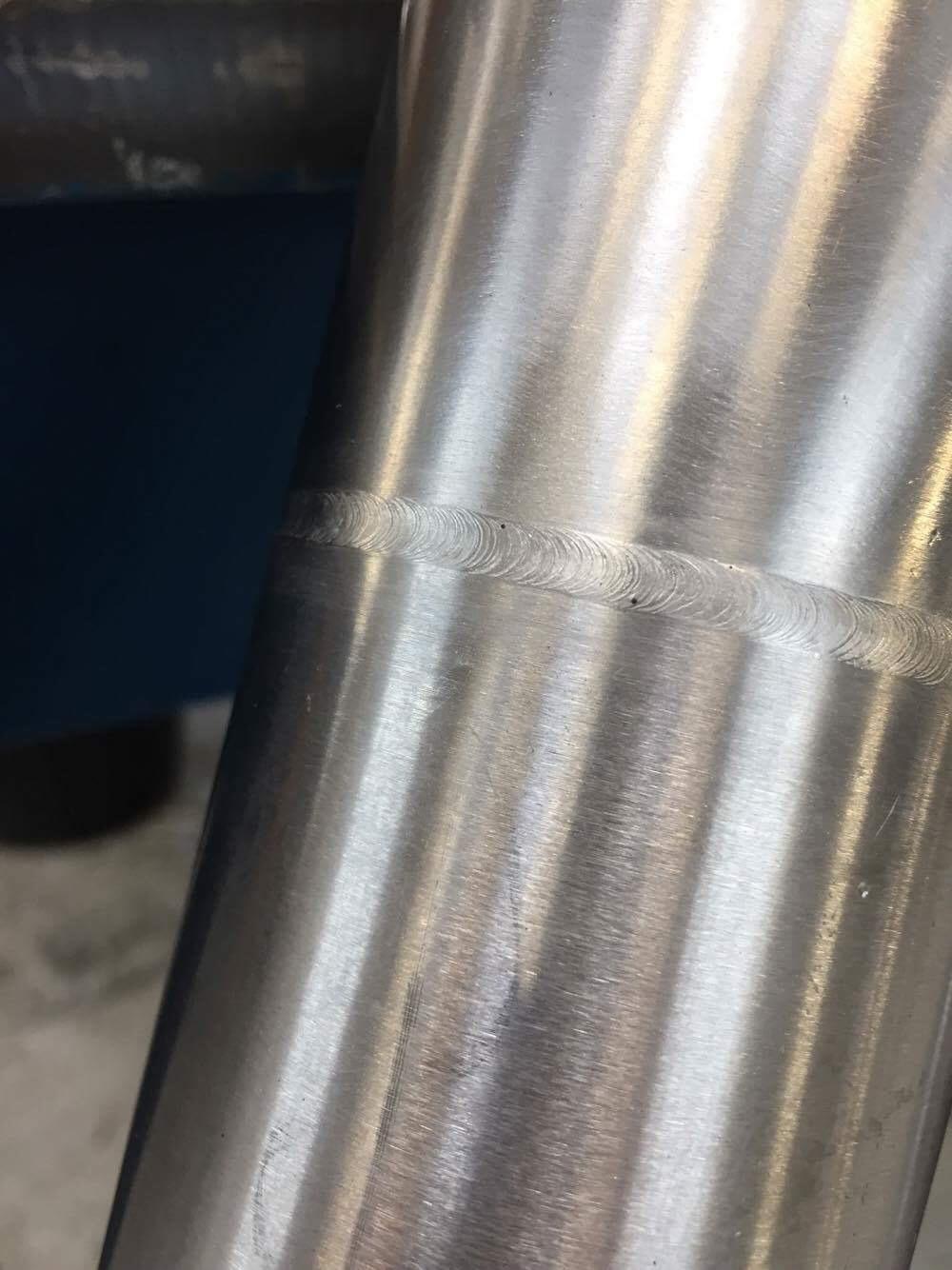

Super-Smeden har også været igang ! Rigtig godt alternativ til at købe det mega dyre mellemrør fra Supersprint !
Han har prøvet det før
I morgen går vi igang med at samle igen . Bliver spændende
Stay tuned ...
Stay tuned ...

Har udstødningen fået et ordenligt tryk 16, eller er der indpresninger i originalt?

Sådan er det trykket fra fabrikken for at kardan'en kan være der .Nicklossi skrev:Det bliver spændende at se den samlet.

Det ligner noget enten Thue eller Simon har svejset
Det bliver satme en sprød bil du får bygget Ken, jeg glæder mig møj meget til at se slutresultatet.

Det er Thue der har lavet udstødning .

Så sker der lidt igen - fedt !
Dæk og fælge er blevet sat sammen . Har været meget i tvivl om hvilke dæk og størrelse, da bilen jo skal være ret lav, så det duer jo ikke at dækkene "fylder for meget" . Jeg ville egentlig gerne have haft Michelin Super Sport, men de fylder nemlig meget, så jeg gik med den nye Falken FK510, som jeg havde på min A5'er og de kører super godt . 255/30-20" på en 10" bred fælg - lige i øjet efter min mening, er blevet for gammel til det med ekstreme stræk-dæk .
Har købt dem med ET35 som egentlig er lidt for højt til en RS'er, men det er federe at kunne space dem lidt ud . 10mm foran og 15mm i bag, tror det er fint, men først til at vurdere rigtigt når den bliver sænket .
SAFETY FIRST - kaliberen fik lige lidt tape til beskyttelse - der er IKKE ret meget plads
Bilen er samlet igen, og selvom der mangler en masse går det da den rigtige vej . Virkelig glad for at være sluppet af med de fleste sølv/stål detaljer, sort er bare så meget bedre i mine øjne .
Undervognen er landet, og den er super lækker ! Desværre havde de ikke sendt "delete kittet" med til at styre hydraulik systemet bilen er født med
Håber det kommer i løbet af ugen, så den kan blive monteret næste weekend !
