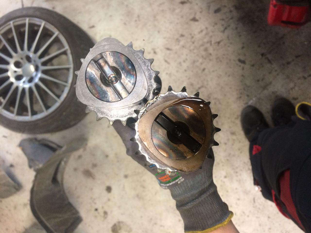

Så blev bilen endelig startet op efter at have samlet motoren færdig i dag
Det hele forløber præcis som det skal, men da jeg køre på vej hjem lyser motorlampen så og jeg mangler en hele del kraft :/
Så nu er det ud på værkstedet igen i morgen for at få læst fejl ud og se hvad den siger.
- IMG_4005.JPG (114.47 KiB) Vist 3205 gange

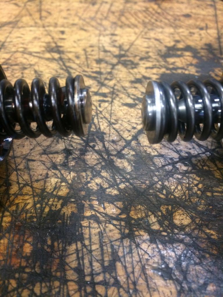

- Fik også lige skiftet højtrykspumpen da den gamle var blevet slidt efter at have kørt på knasten

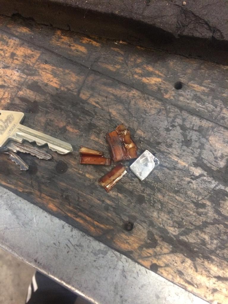

Fik tester på i dag og den viste fejlkode P0016.
Så ventildækslet af og af med tandremmen igen da den ikke stod helt rigtigt på mærket dernede og som så udløste den fejlkode.
Men godt at jeg fik taget ventildækslet af og det hele for nede i motoren fandt jeg noget metal og plastik fra den gamle knastkæde strammer
- IMG_4031.JPG (114.33 KiB) Vist 3131 gange

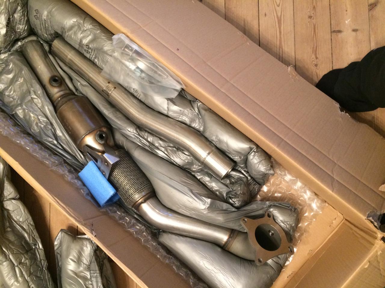

Fik mit milltek forrør hjem!
Og har lige fået sat det på og hold da op det spiller bare iforhold til det gamle
Glemte helt at tag billede af det hvor det er monteret da jeg fik lidt travlt til sidst desværre.
