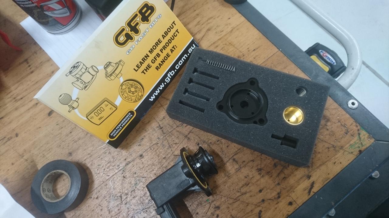

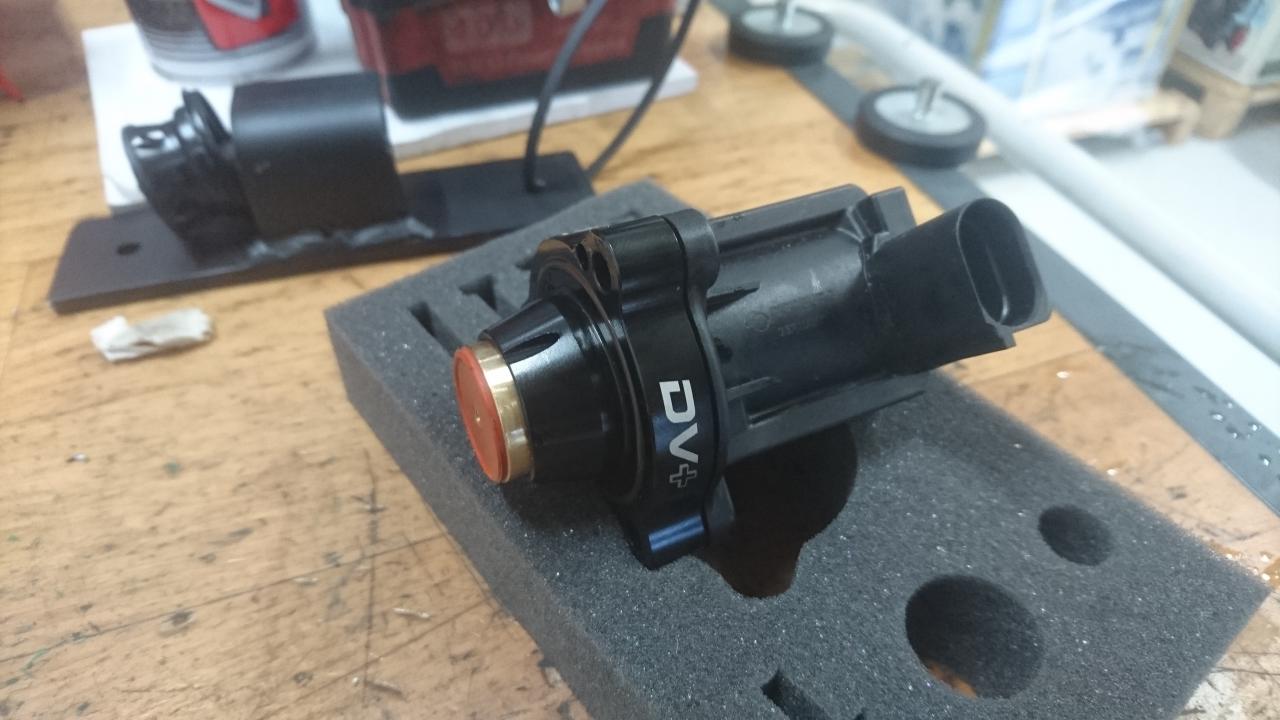

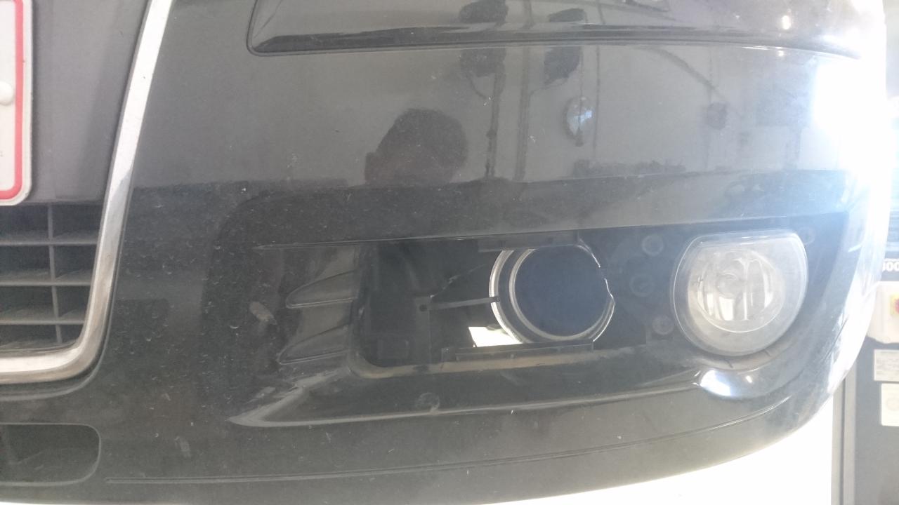

Igår fik jeg monteret en DV+ og skiftede kølervæske, og redesignet koldluftindtaget til at passe til twintaken.

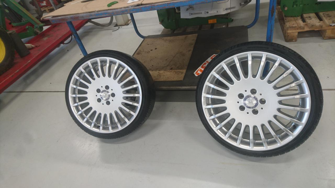

Mercedes hjulene er også til salg - 8,5x19" ET 43 org. Mercedes hjul produceret af BBS ;)

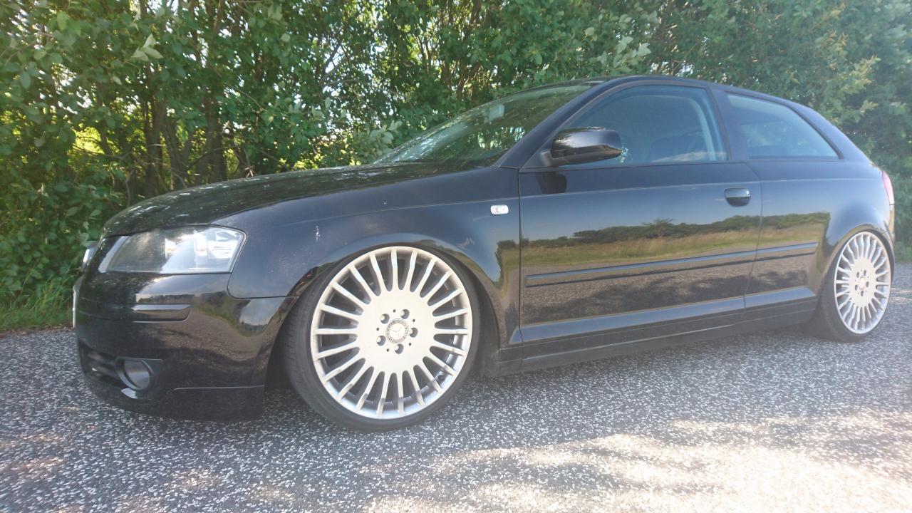

Hvilke hjul skal der på næste gang ? :)
Den stod nu ellers i en dejlig højde med de Mercedes fælge.

Kronborg skrev:Hvilke hjul skal der på næste gang ? :)
Ingen anelse, men en ting er sikkert! Det involverer mindre frihøjde ;)

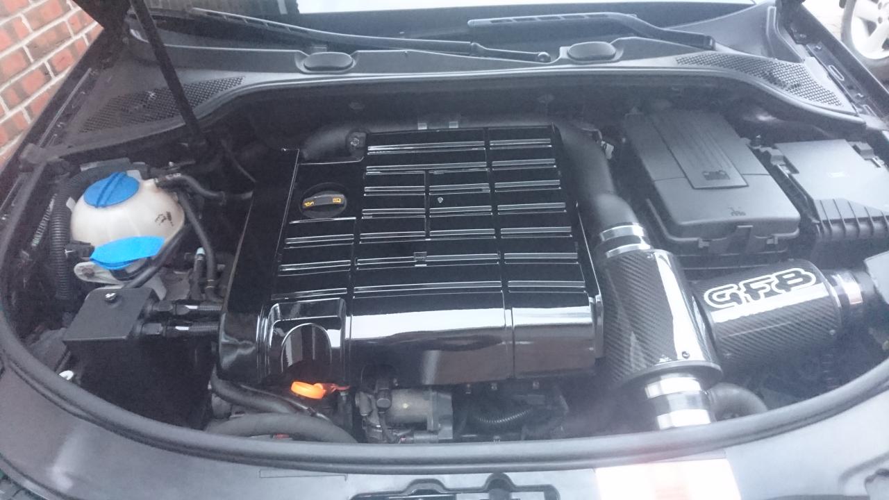

Lidt billeder af motorrummet! Det kan jeg godt lige holde til BilledeBilledeBillede Motorcoveret er ikke færdig, min maler kan bare ikke snøvle sig færdig Billede

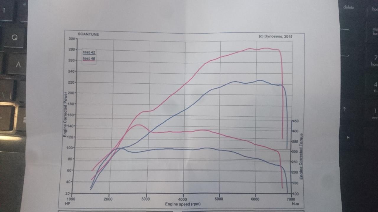

Var langt om længe forbi tuneren idag!! :twisted:
Før chip:
228 hp @ 6042 rpm
309 nm @ 4601 rpm
Efter chip:
286 hp @ 6244 rpm
419 nm @ 2749 rpm
Derudover blev der lavet decat, n80 delete og pop and bang :twisted:
Launch control bliver lavet på et senere tidspunkt, da vi rendte tør for tid, måtte vige pladsen for en RS6 :mrgreen:

Jeg troede de fleste tunere havde lært at fjerne den momenttop i starten, det er ikke så godt for din kobling. Tallet er godt nok men momentkurven skal være så flad som muligt.

jakethemoss skrev:Jeg troede de fleste tunere havde lært at fjerne den momenttop i starten, det er ikke så godt for din kobling. Tallet er godt nok men momentkurven skal være så flad som muligt.
Det var vidst turboen der var skyld i et overboost.
Var det ikke sådan noget Rasmus?
