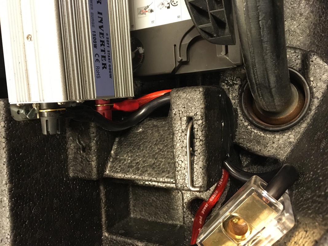

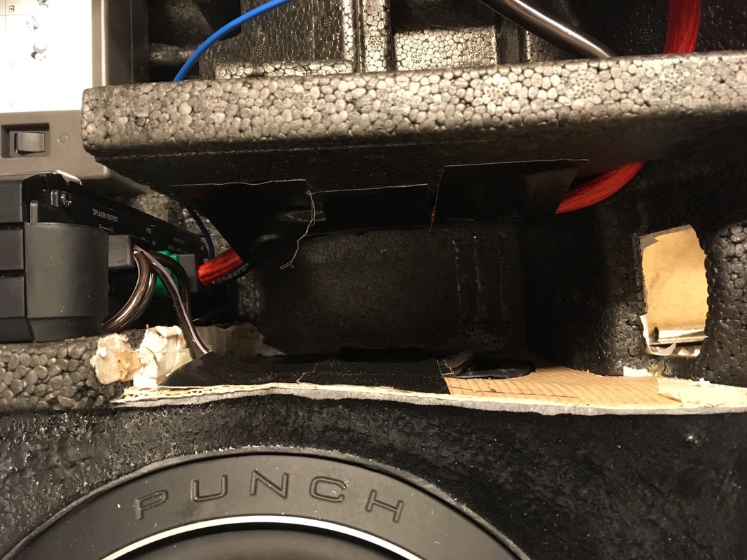

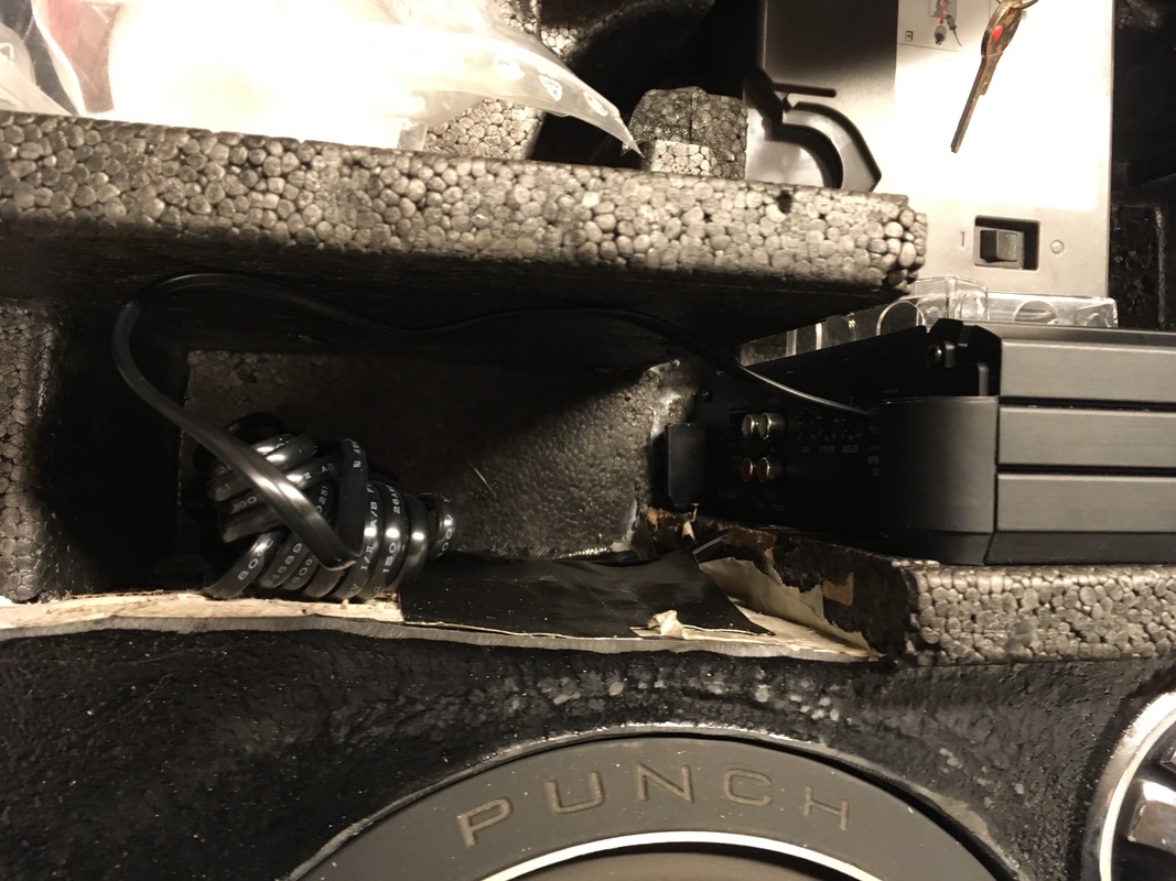

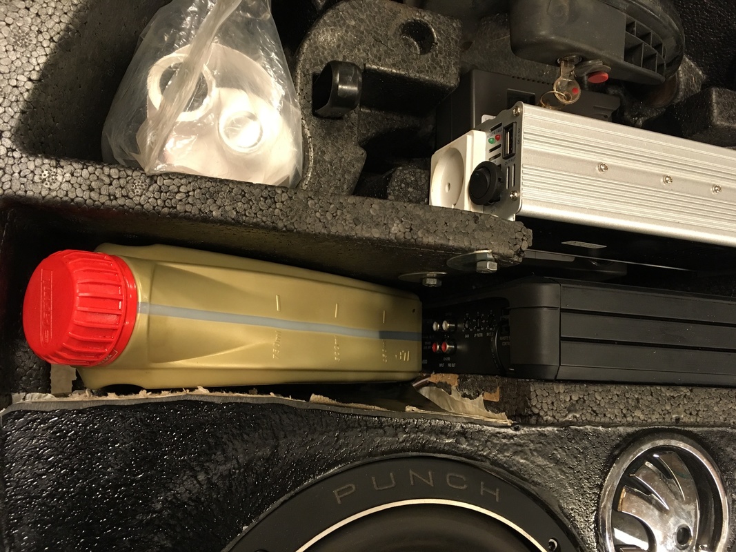

MathiasFB skrev:Har du taget højde for varmeudvikling på forstærkeren?
Hvad skal du med 12V omformeren?

Den er fra Harald skrald. Den virkede fint i min gamle bilRasmusa skrev:Pas lige på med den der inverter. Det ligner en mod sinus = brænder dine produkter af.
Find en ren sinus i stedet

?bettenicko skrev:MathiasFB skrev:Har du taget højde for varmeudvikling på forstærkeren?
Mvh Mathias Boesgaard
bettenicko
- Indlæg: 123
- Tilmeldt: 24. okt 2012, 08:11

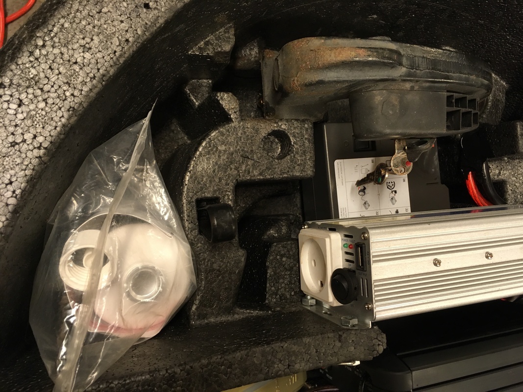

Re: Superb 3t combi. Omlakering, xenon, læder ombygning
brugte mobilenMathiasFB skrev:?bettenicko skrev:MathiasFB skrev:Har du taget højde for varmeudvikling på forstærkeren?
må indrømme jeg ikke rigtig har tænkt over varmeudvikling men har til nogle forslag til dette ud over og fjerne 12v omformeren?
omformeren var bare en jeg havde til og ligge fra min gamle bil. man ved aldrig om man kunne få brug for den:)
Den ødelægger dine produkter, hvis de bruger en switchmode strømforsyning.bettenicko skrev:Den er fra Harald skrald. Den virkede fint i min gamle bilRasmusa skrev:Pas lige på med den der inverter. Det ligner en mod sinus = brænder dine produkter af.
Strømmen er “uren” og den støj der er i strømmen afsættes som Varme i switchmode strømforsyningen.

og hvordan ved jeg om den bruger switchmode strøm forsyning?Rasmusa skrev:Den ødelægger dine produkter, hvis de bruger en switchmode strømforsyning.bettenicko skrev:Den er fra Harald skrald. Den virkede fint i min gamle bilRasmusa skrev:Pas lige på med den der inverter. Det ligner en mod sinus = brænder dine produkter af.
altså den vil nok blive brugt til computer lader eller mini køleskab.
Computer- helt sikkert switchmode
Køleskab - vil tro det er, men ved det ikke.
Smid evt et billede op af strømforsyning til køleskabet. Så er der sikkert en herinde som kan se det.

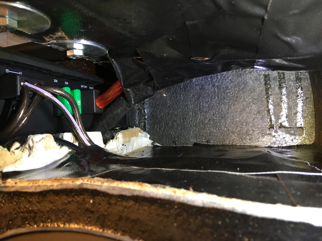

Jeg tror, du brænder den af, hvis du lukker den "inde" som du har gjort. Det bliver alt for varmt.bettenicko skrev:brugte mobilenMathiasFB skrev:?bettenicko skrev:MathiasFB skrev:Har du taget højde for varmeudvikling på forstærkeren?
Hvad skal du med 12V omformeren?den sender ikke altid det man skriver.

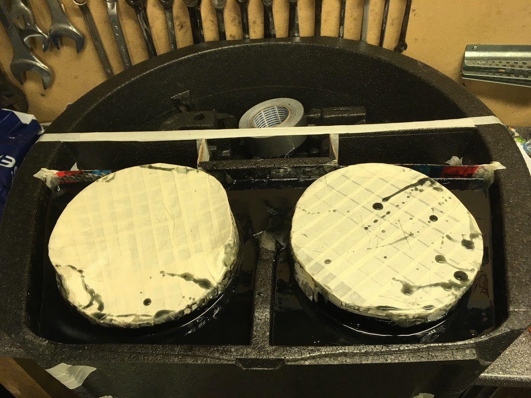

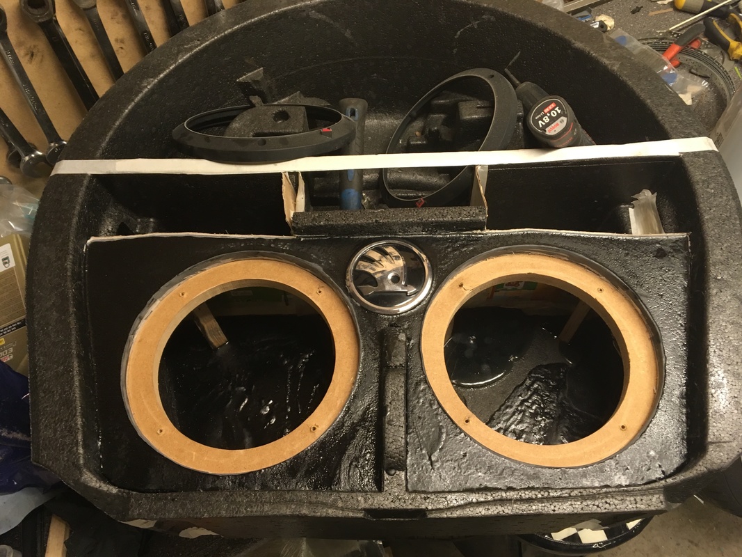

Så blev toppen af sub kassen støbt den første del
- B3F20DFF-5E13-403E-B357-01D195B91D61.jpeg (294.49 KiB) Vist 8810 gange

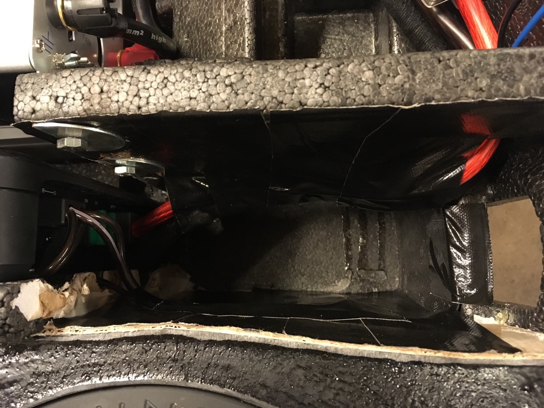

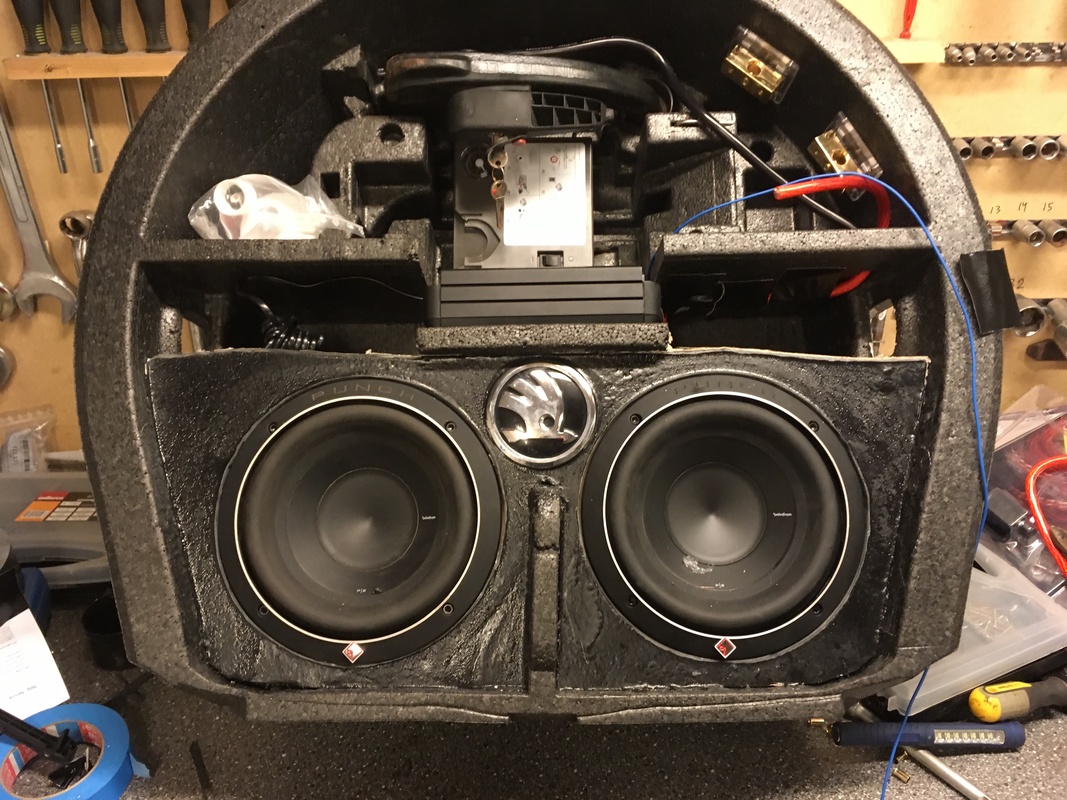

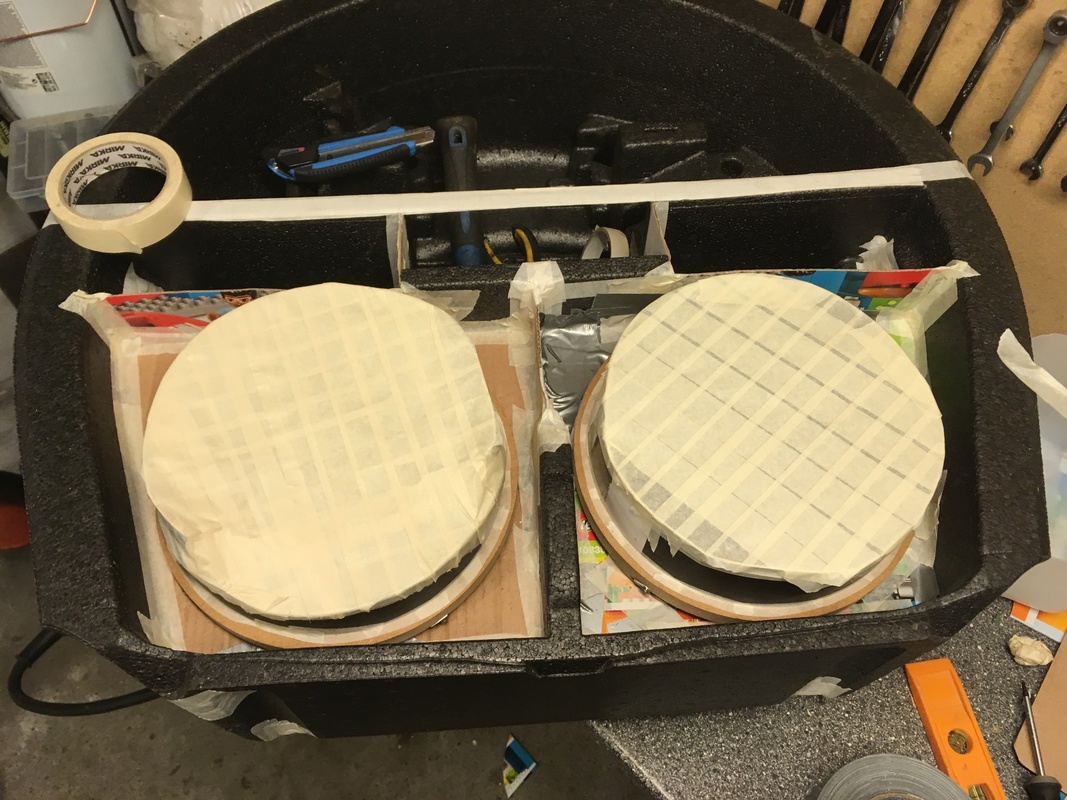

Så blev toppen af sub kassen færdig
- DD91B42B-2645-4B6E-821A-A985AFC247D2.jpeg (333.12 KiB) Vist 8665 gange
- 0763A8CE-3026-4F99-8B96-66FF437A2B47.jpeg (342.75 KiB) Vist 8665 gange

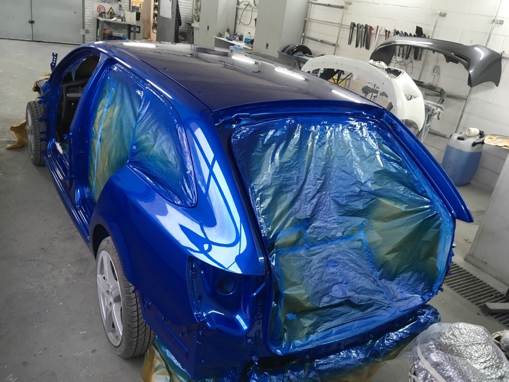

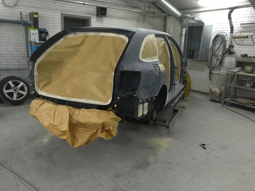

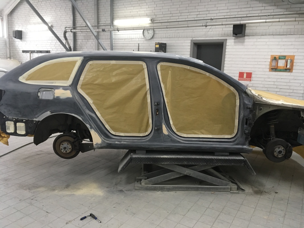

Og lige lidt billeder fra maleren
- 8D9719E6-3664-419D-BA1A-431630EA5823.jpeg (224.87 KiB) Vist 8664 gange
- 90A13F6D-5CC6-48E0-A4FB-9344BEA677AC.jpeg (255.84 KiB) Vist 8664 gange
- ABEF0D07-9970-4408-A278-82373E3A927B.jpeg (221.08 KiB) Vist 8664 gange
Ahhhh ... lidt noget sludder. I gamle dage var der nogle ting der var følsomme for mod_sinus. Men jeg tror ikke jeg har mødt noget de sidste 20 år der ikke har kunnet overleve det. I værste fald starter de ikke op.Rasmusa skrev: ↑30. dec 2017, 14:04Den ødelægger dine produkter, hvis de bruger en switchmode strømforsyning.bettenicko skrev:Den er fra Harald skrald. Den virkede fint i min gamle bilRasmusa skrev:Pas lige på med den der inverter. Det ligner en mod sinus = brænder dine produkter af.
Rasmusa
- Indlæg: 863
- Tilmeldt: 18. aug 2008, 21:40
- Has thanked: 37 times
- Been thanked: 56 times
Det undrer mig - vi har tit kunder som har afbrændte iPhone-ladere, PSU'er til notebooks og lign.
Samme historie hver gang: De har købt en relativt billigt inverter (Harald Nyborg / T Hansen/ Lign) som er mod sinus.
Sjovt nok er det yderst sjældent vi hører noget fra dem, hvis de skifter til en Pure Sinus...
Nu er du jo noget mere skarp end mig når det kommer til finelektronik (det er altså ment på den bedst mulige måde
- kan du ikke forklare hvor støjen fra mod sinus "forsvinder" hen, i det produkt som aftager effekten?
Jeg vil mene det bliver til varme som slider / ødelægger produktet. Det er i hvert fald det vi får at vide fra vores producenter af invertere. Flere skriver direkte at de ikke anbefaler mod sinus til andet end glødelamper, elektriske motorer og lign.

Så blev sub kassen færdig og valgte og beholde omformeren.

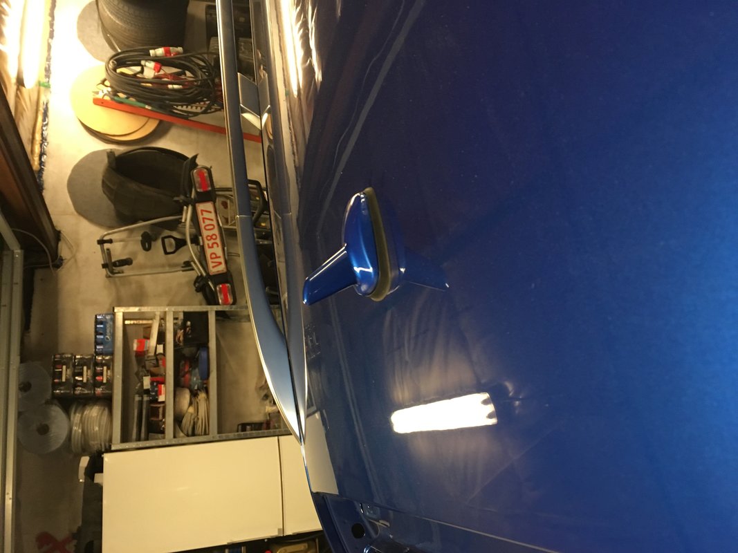

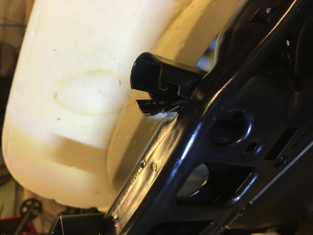

så blev bilen hentet ved maleren og samling af kabine er på begyndt men har funder nogle fejl i forløbet.
og så er antennen blev malet og monteret men syns stadig den stikker for meget ud. så har fundet denne antenne i stedet som jeg har tænkt mig og få malet og monteret i stedet for 6r0035647
- IMG_2806[1].JPG (102.39 KiB) Vist 7795 gange
- IMG_2796[1].JPG (107.9 KiB) Vist 7795 gange
- IMG_2795[1].JPG (116.17 KiB) Vist 7795 gange
- IMG_2791[1].JPG (74.96 KiB) Vist 7795 gange
- IMG_2789[1].JPG (96.92 KiB) Vist 7795 gange
- IMG_2780[1].JPG (87.87 KiB) Vist 7795 gange
