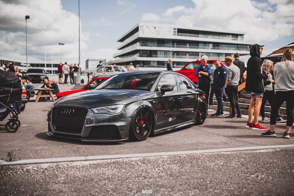

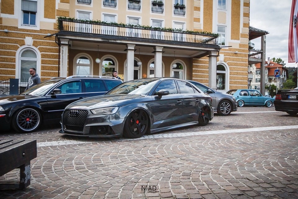

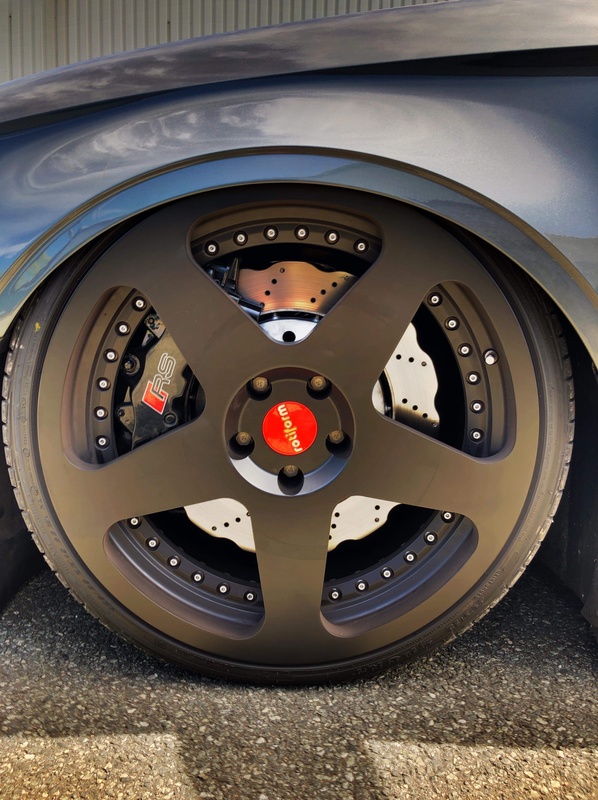

Netop hjemvendt fra Wörthersee. Ugen op til, blev der smidt nye hjul, bremser og lidt andet på.
De næste projekter er så småt igang, og forhåbentlig klar inden VAGNation 9. Juni :)

Er desværre ikke fan af hjulene til den. :|
Men resten ser ret hårdt ud. 8-)
Hvad er det for en front du har monteret på den og har du fået flyttet radar ud i "tågelygterne" på den? :-)

Kofangeren er en “RS”-look fra Xenonz. De “radare” i siden, er sådan nogle dummys. Men det hele bliver skiftet ud her i weekenden, til noget jeg forhåbentlig selv bliver tilfreds med :lol:

Spændende - altså så der faktisk kommer til at være radar der eller bare en helt anden kofanger? :? :D

Nej helt anden kofanger 😁

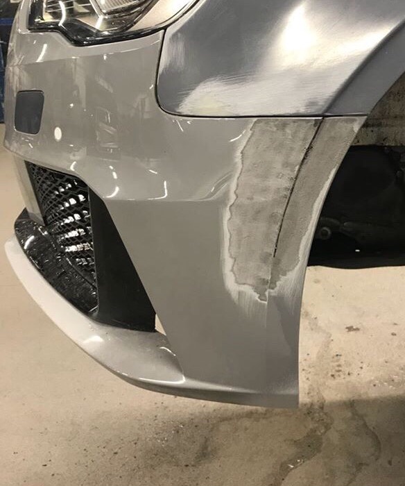

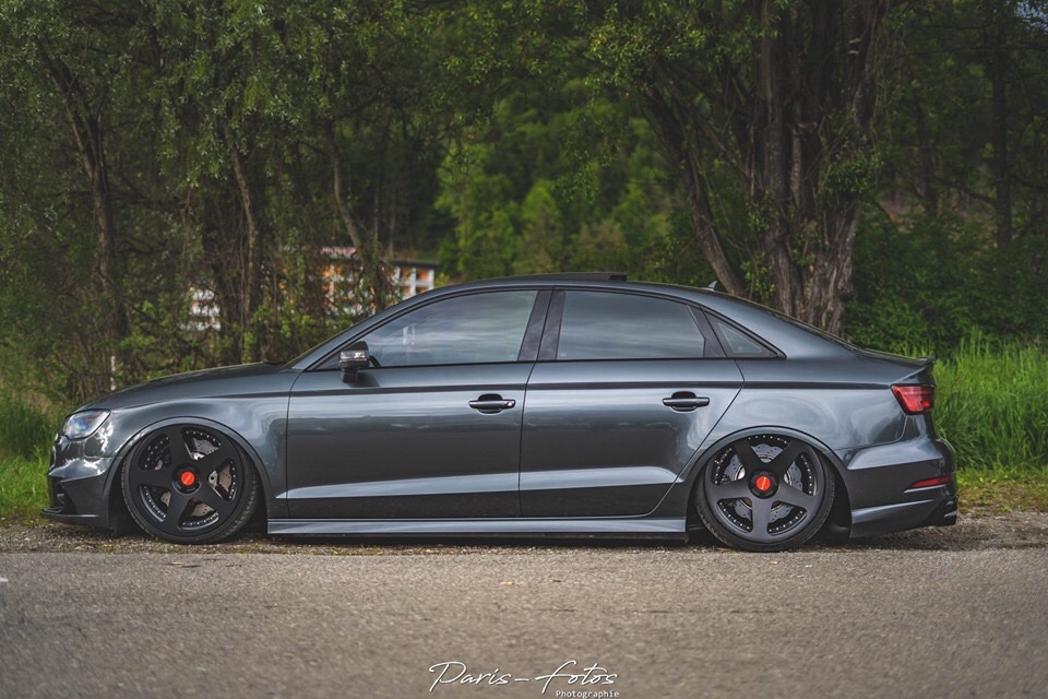

Var ikke helt tilfreds med tidligere forkofanger, så fik lavet en org. RS3 Sportsback kofanger der blev tilpasset til en Limousine.
Siderne på Sportsback kofanger skåret af, og nye sider fra en Limo plastiksvejst på, således linjen i forskærme forsætter ned i kofangeren.
Meget bedre udseendesmæssigt synes jeg selv :)

Det er satme fedt lavet!

Fedt med kofangeren, det er godt lavet!
Men bilen er for sænket, og sorte hjul duer ikke - efter min smag :)

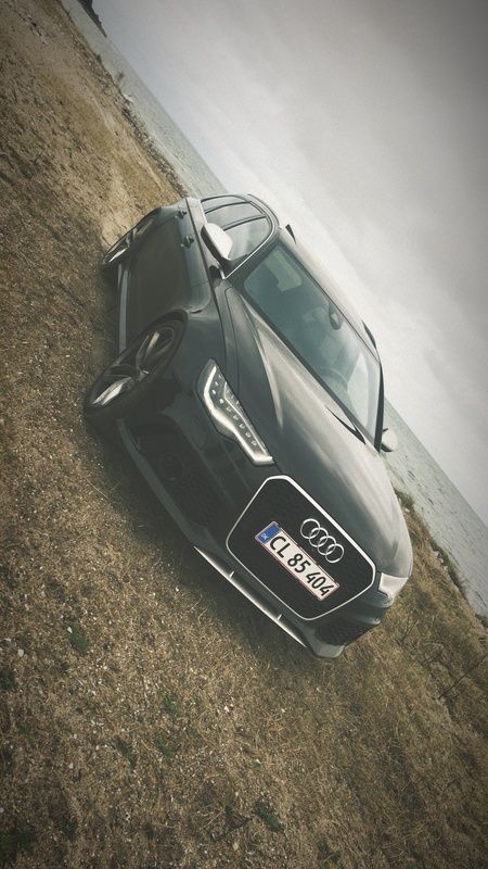

Tænkte det var tid til en Update..
A3 solgt og ny er kommet til, som der bliver lavet nogle småting med 8-)

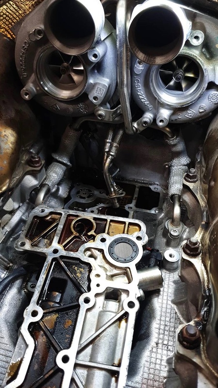

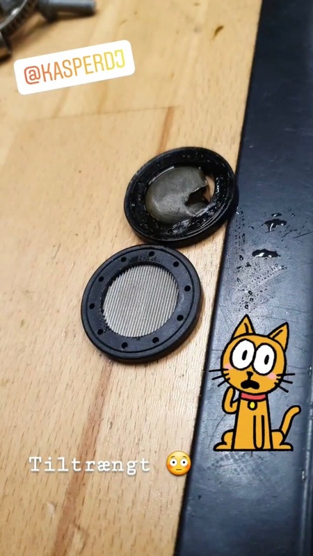

Stort tillykke med den fine schæferekspres. Det er satme et ondt stykke automobil. 8-)
Men husk, for guds skyld og få skiftet oliesier ved turboer hurtigst muligt, hvis det ikke er gjort indenfor de sidste 50.000 km. :)

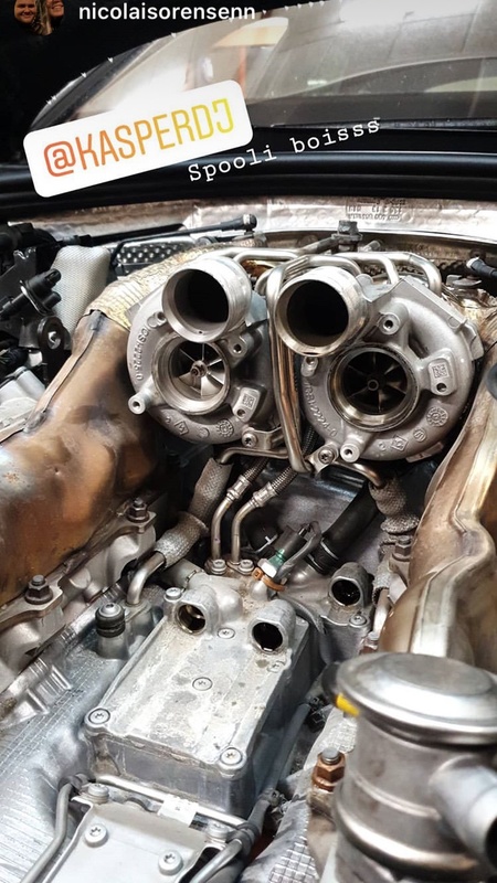

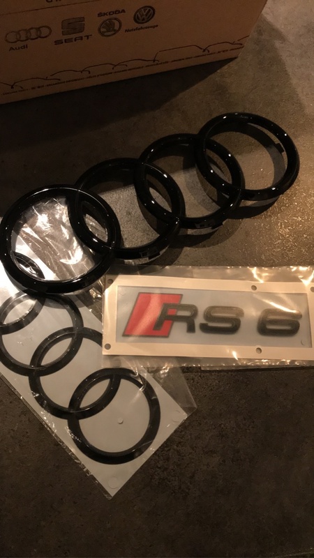

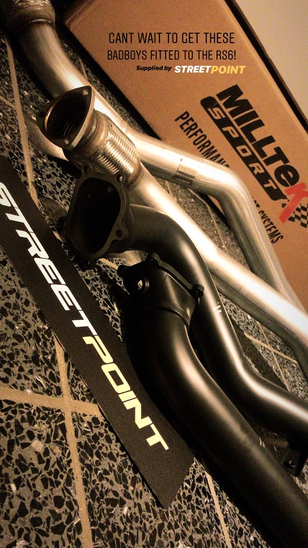

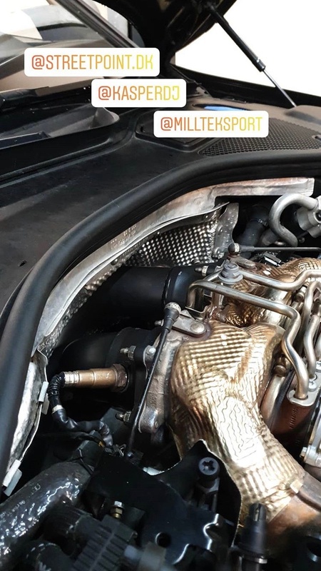

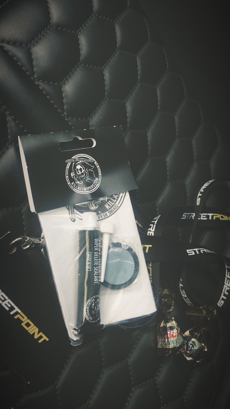

Den fortjener da lige et par billeder mens jeg husker det.
Fil selvfølgelig skiftet oliesi til turboerne - heldigvis!

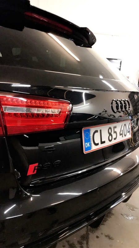

Komplet Milltek Turboback system. Sorte originale emblemer og fjernet bagrudeviskeren.
Ser lige om jeg kan uploade en video :?
