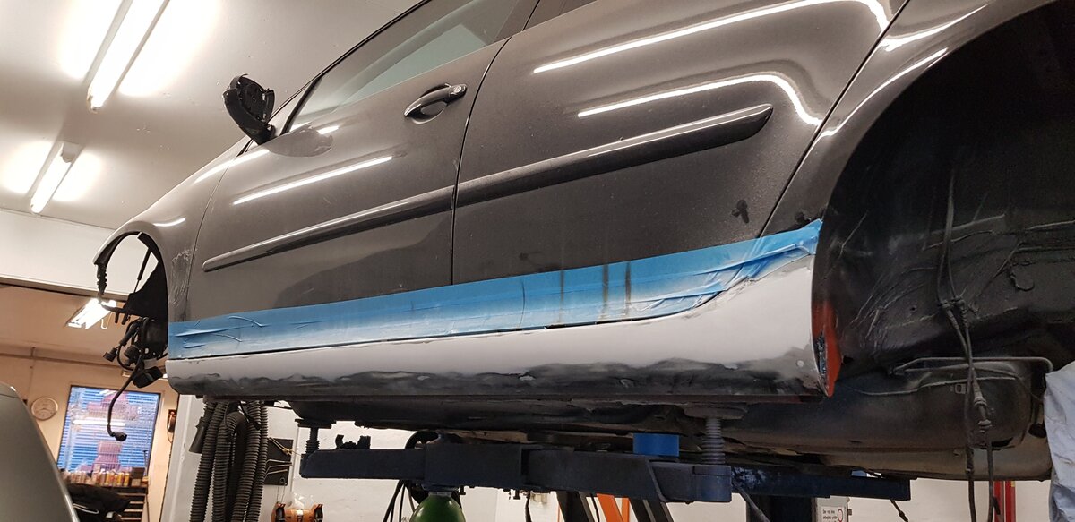

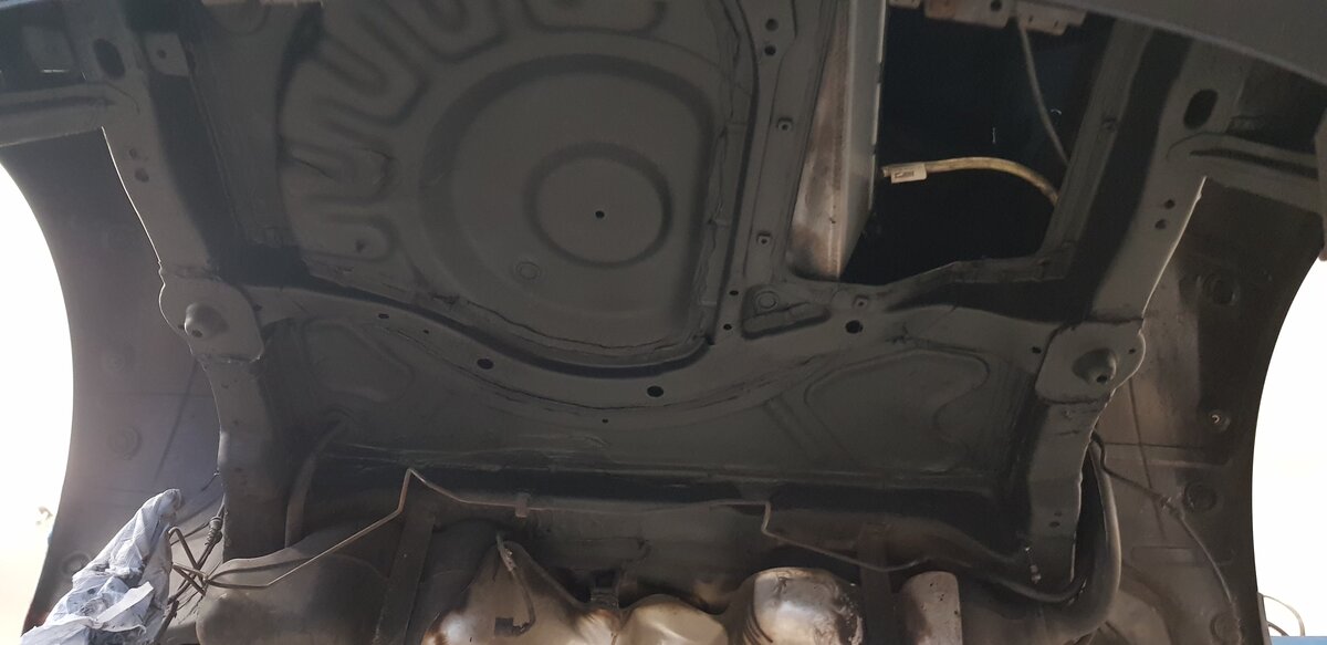

Rust fikset i bagerste undervogn. Nye sealinger og ny gummihud på hele hjulbrønden og hjulkasserne

Panel skiftet v. Side

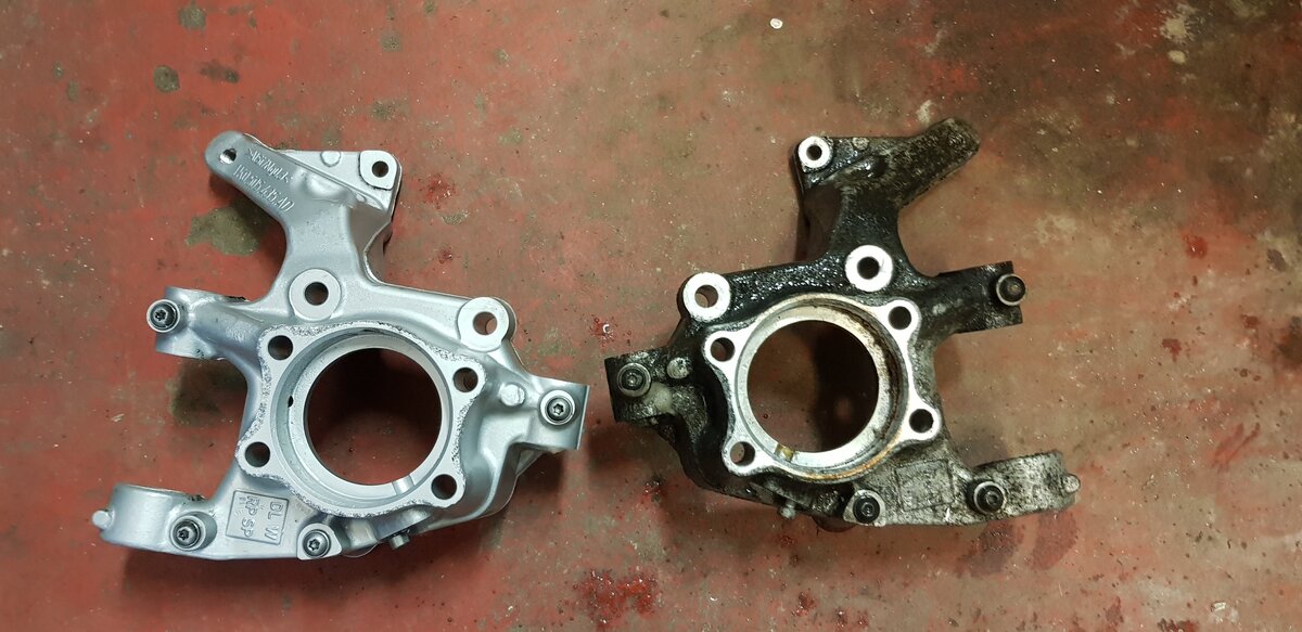

Re: Vw mk5 r32 upgrade
Fik fat i et alu spinder fra en A3 platform.
De får lige en gang med vandpolerings maskinen.
Dem bliver jeg færdig med idag
- Alu spindler
- 20200213_190947.jpg (133.88 KiB) Vist 22482 gange

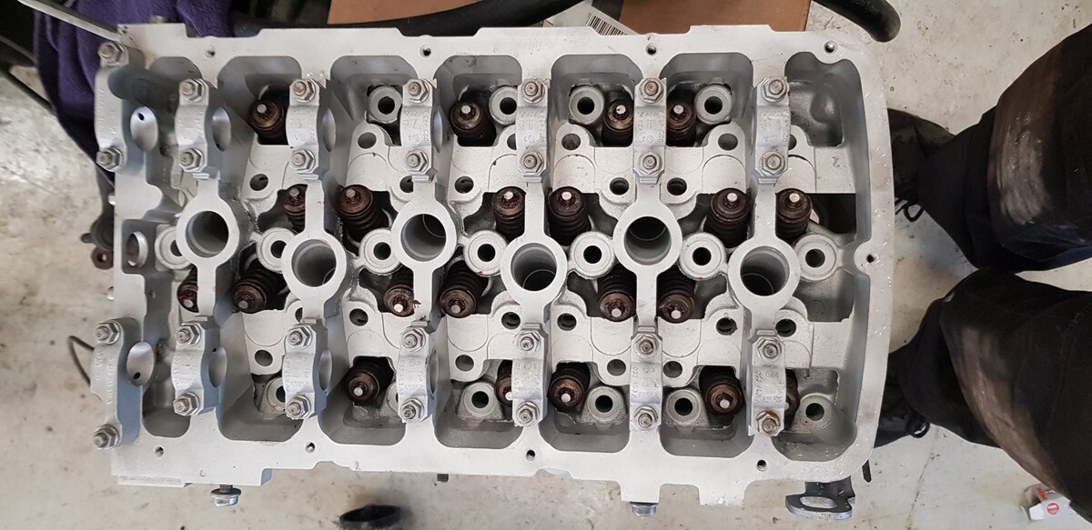

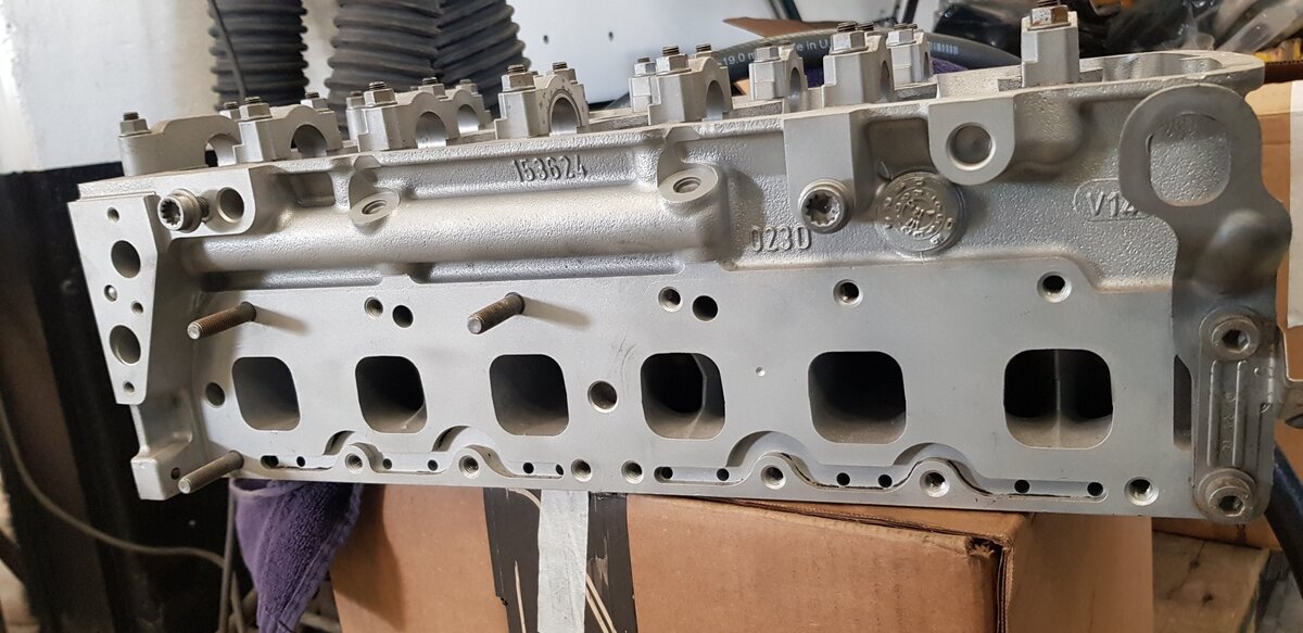

Topstykke tilbage fra vandpolering.
Rensede ventiler og friske stamhætter
- Topstykke
- 20200214_103927.jpg (154.88 KiB) Vist 22332 gange
- Topstykke
- 20200214_103942.jpg (135.44 KiB) Vist 22332 gange

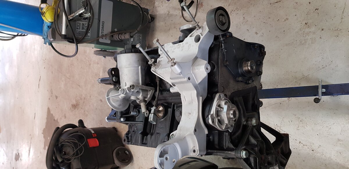

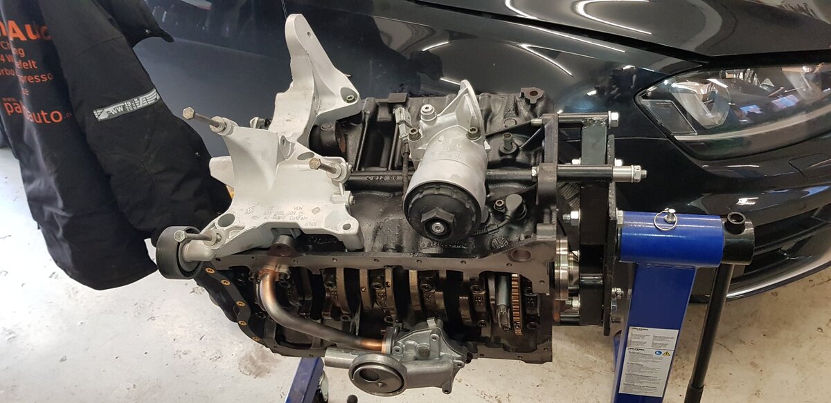

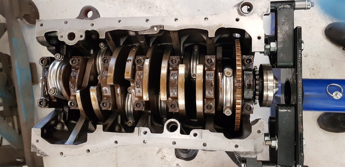

Blokken er også kommet retur fra honing.
Den er honet med en overstørrelse og fået nye stempler og lejer. Så den skal i gang med at sættes sammen igen
- 20200214_132339.jpg (130.26 KiB) Vist 22330 gange
- 20200214_132420.jpg (137.49 KiB) Vist 22330 gange
- 20200214_100753.jpg (147.06 KiB) Vist 22330 gange
- 20200214_100732.jpg (144.73 KiB) Vist 22331 gange

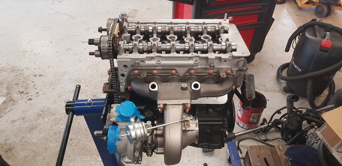

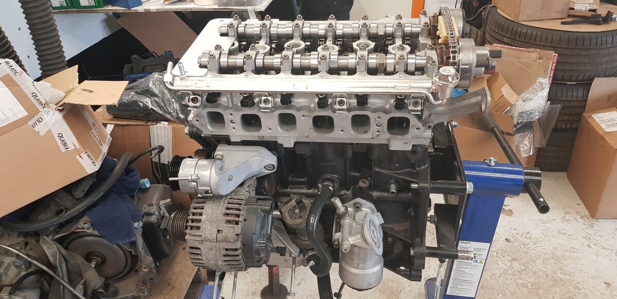

9:1 mahle pistons coupled with head spacer plate = 7:1 compression ratio. Blokken er boret op med en enkelt overstørrelse.
Samtidig er der monteret race grade con rod bearings.
Alle dele er stadig leveret af HPA.
Vil gerne at det meste er samlet fra samme leverandør.
Så det tager så småt form.
- 20200227_124510.jpg (139.58 KiB) Vist 21992 gange

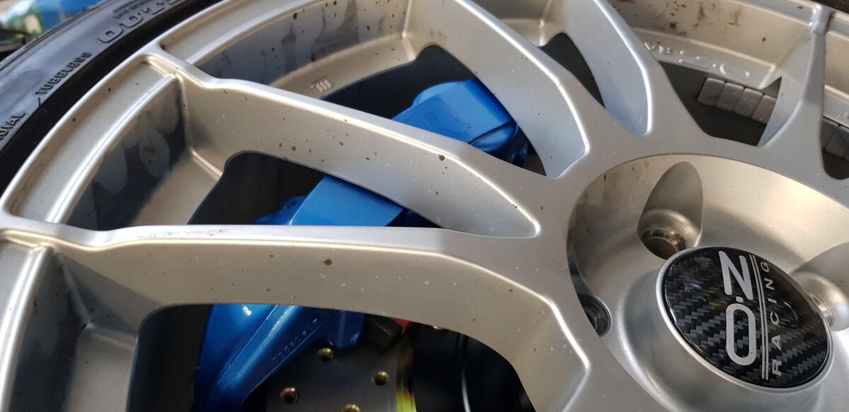

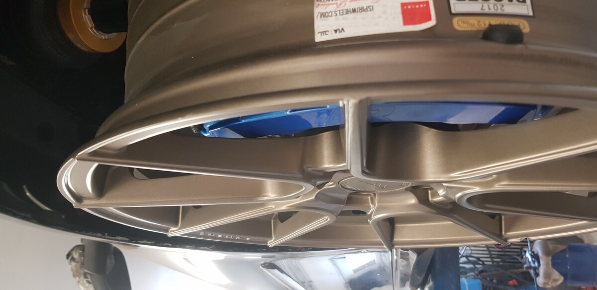

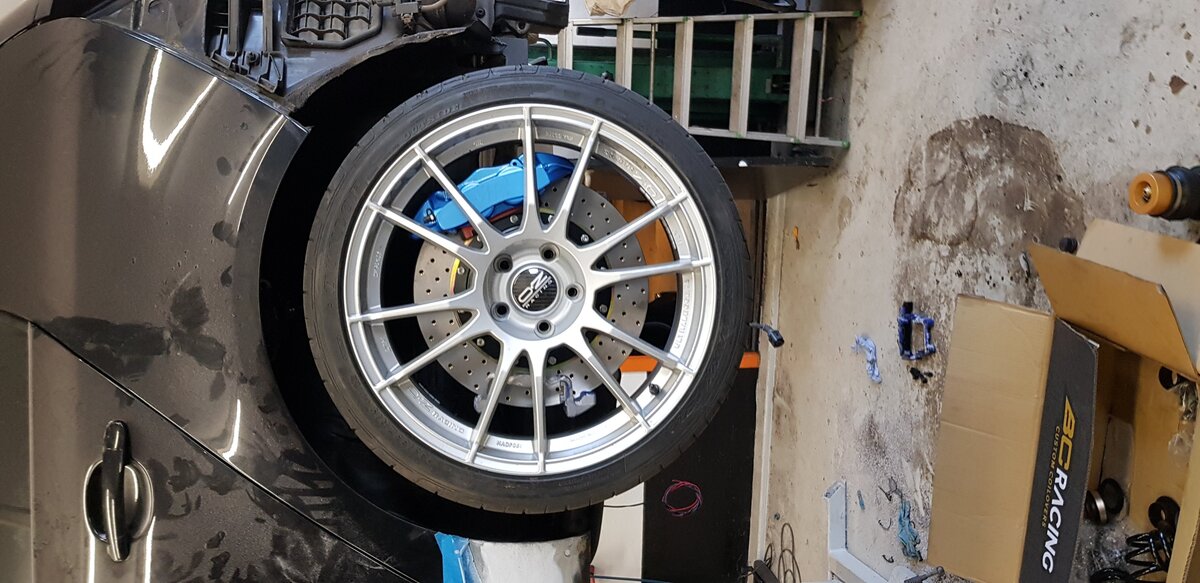

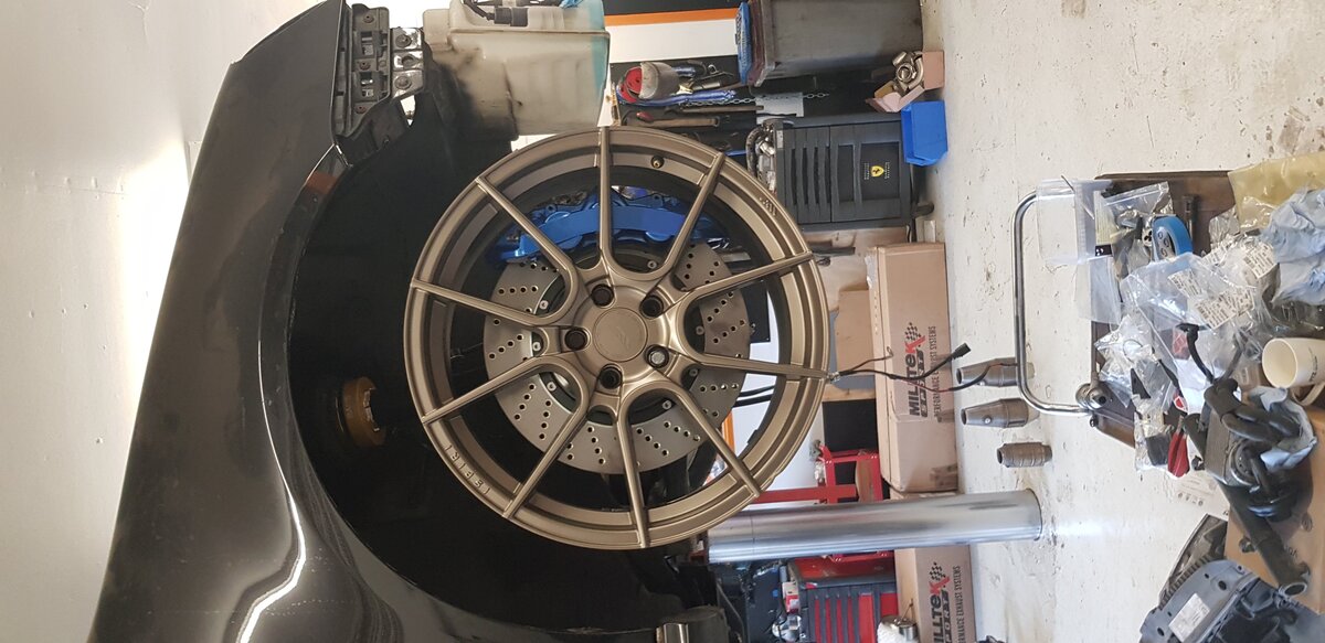

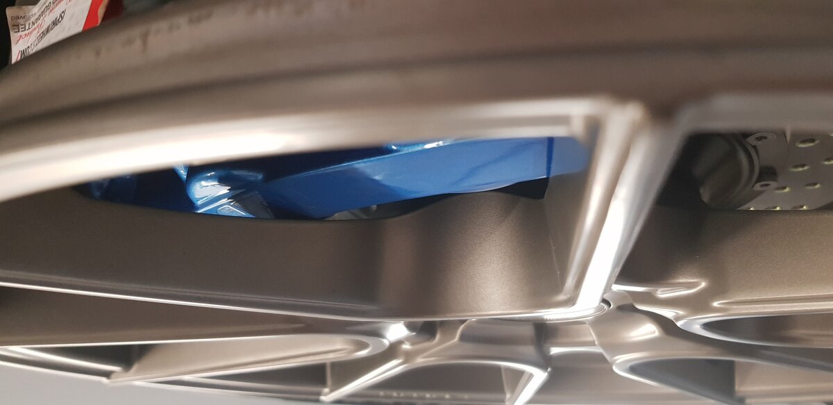

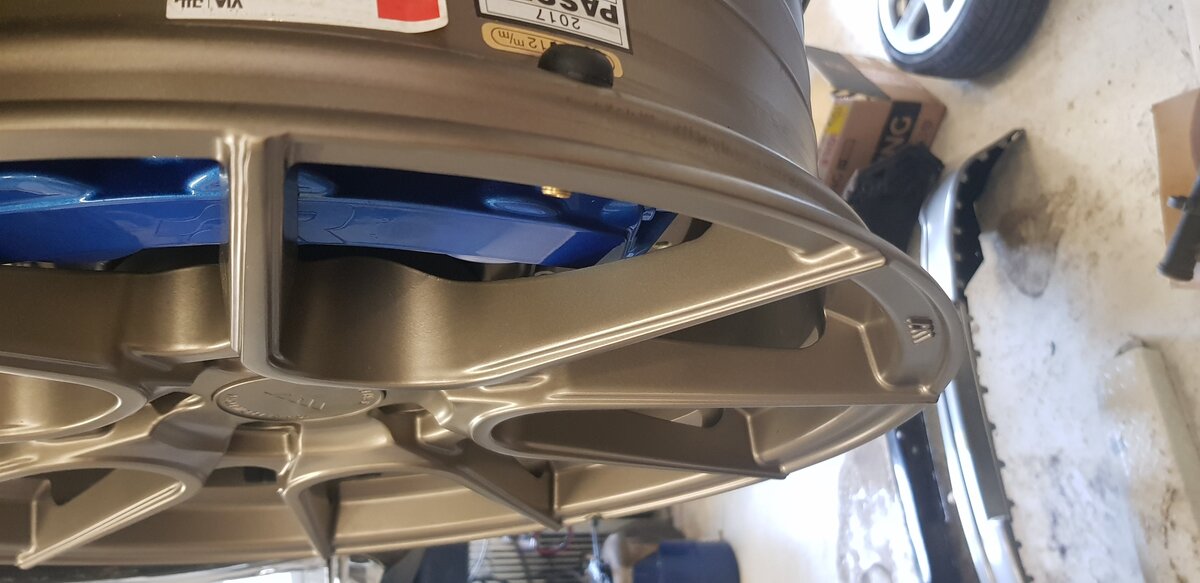

Skulle lige prøve lidt fælg af til bremse setup.
Det bliver lige tæt nok.
Og så skal leverandør "lige" komme med et nyt setup til bag caliper.
- 20200227_144858(1).jpg (73.87 KiB) Vist 21239 gange
- 20200227_144848(1).jpg (88.64 KiB) Vist 21239 gange
- 20200227_144843(1).jpg (96.93 KiB) Vist 21239 gange
- 20200221_080510.jpg (100.75 KiB) Vist 21239 gange
- 20200221_080500(1).jpg (150.01 KiB) Vist 21239 gange
- 20200227_144814(1).jpg (133.78 KiB) Vist 21239 gange

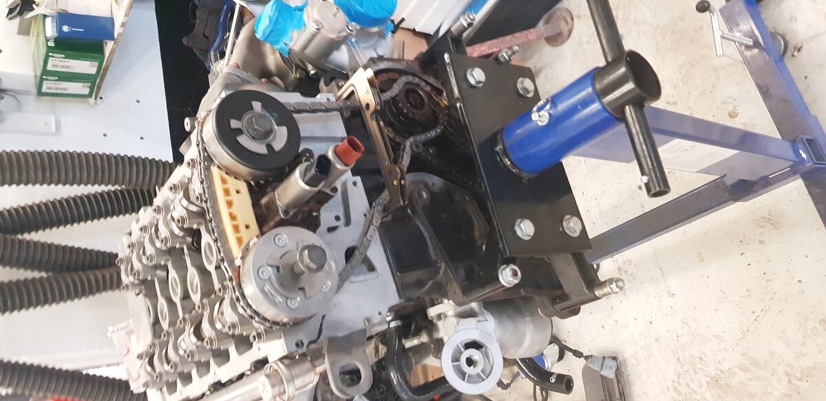

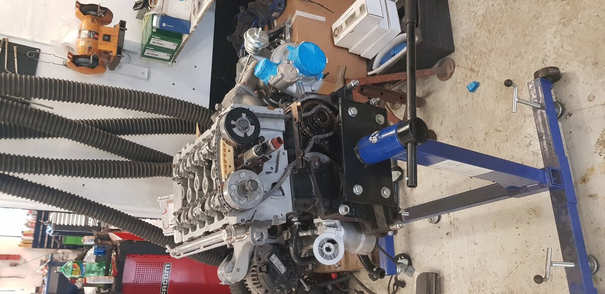

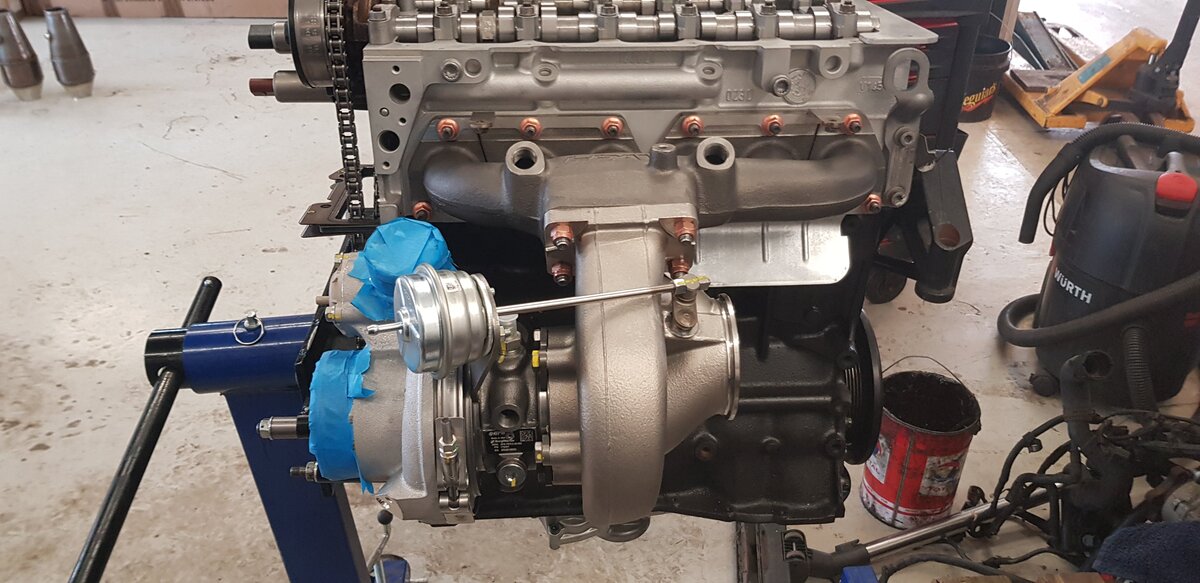

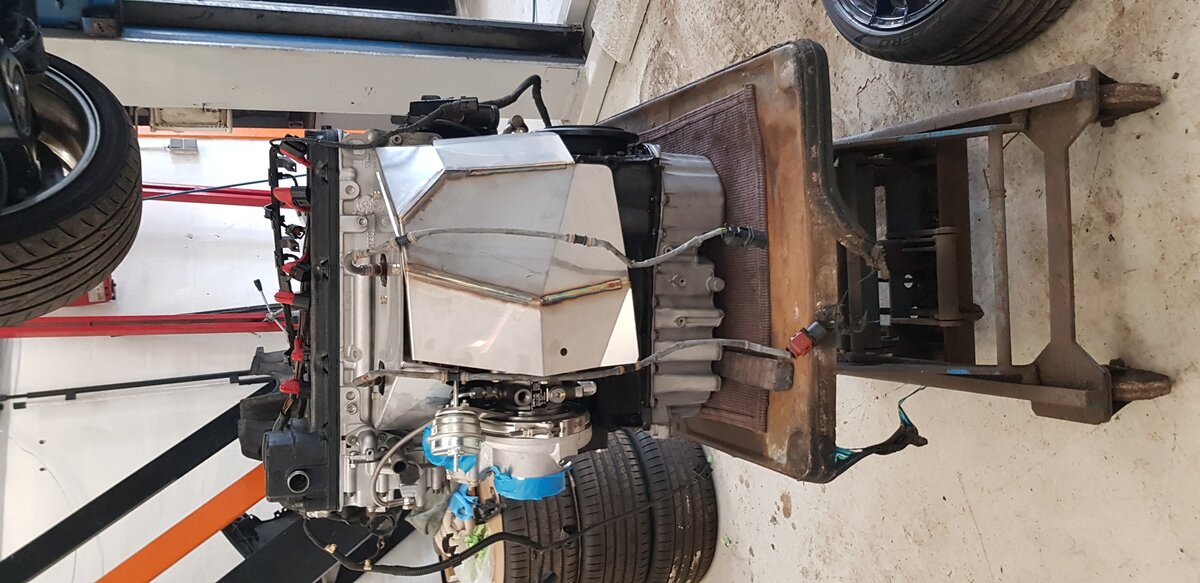

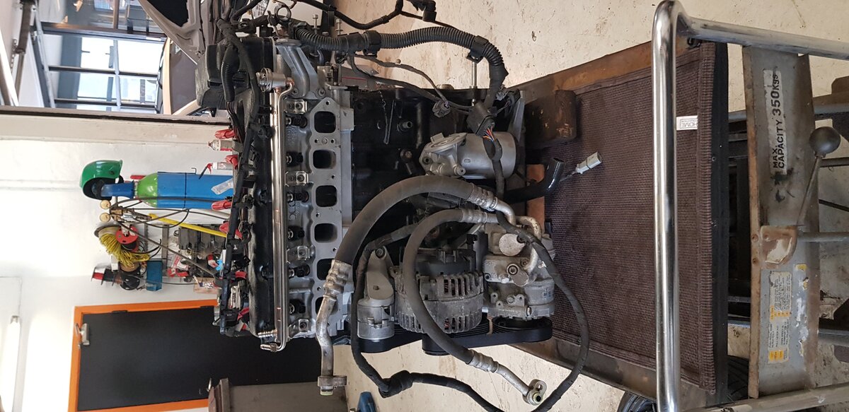

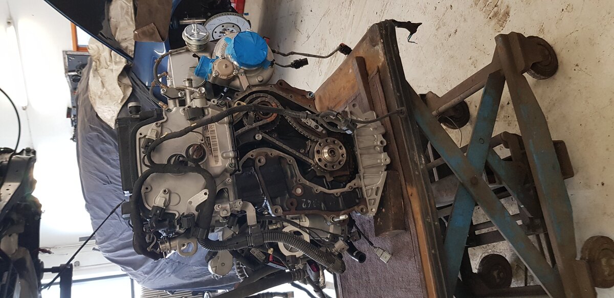

Motoren kom ned af stativet
- 20200306_122834.jpg (164.13 KiB) Vist 21238 gange
- 20200306_122741.jpg (151.92 KiB) Vist 21238 gange
- 20200306_122723.jpg (149.86 KiB) Vist 21238 gange

Aah surt med kaliber og fælg

Jep det er lidt surt med fælge. Heldigvis er det kun prøve fælge.Dreamer101 skrev: ↑21. mar 2020, 08:00Aah surt med kaliber og fælg![]()
Mht kompression, synes jeg bare at 7.5:1 lyder vanvittigt.. Jeg kunne forstå det, hvis bilen skulle kører på 95 oktan og hive sp meget effekt ud der som muligt..
Inden jeg købte min bmw, havde jeg selv sådan en Audi a3 med 3.2 motor som din vr6. Den var jeg også gået i gang med at bestille diverse stumper til, til turbo ombygning.. Men jo flere dele jeg købte ind, jo mere syntes jeg bilen var gammel at kigge på og til sidst endte jeg med at sælge hele lortet igen. Men jeg husker at jeg landede på kompressionsforhold på 9.0:1 til endaily driver, netop fordi den ikke skulle død ved 1500 rpm, men også være rimelig økonomisk på brændstofforbruget, når man cruisede på landevej/motorvej. Mit mål hed dengang i omegn af 500 hk På noget Borg warner efr 7670/8374.. Men i dag, har jeg ikke fortrudt et sekund at jeg solgte alt hvad jeg havde til den bil, og sparede op til en baghjulstrækker i stedet for, men det skal ikke tage din glæde fra dig projekt, jeg synes det er fedt der er nogle der gider at gøre det på de her lidt ældre bilerden er jo stadigt fed sådan en R32
Gudskelov lov for at chefen har en container med sommerhjul. Som lige kan lånes til check af forskellige størrelser.
Leder efter noget andet end OZ.
Hele mit udgangspunkt i alt det her, grunder på at læne mig op ad nogle som har meget større viden og kompetencer end jeg selv.
Og jeg har fuld tillid til at det er det rigtige setup Robin har bestilt hjem til bilen.
Bare rolig. Min glæde bliver ikke hverken mindre eller forsvinder.
Dog ligger vi som alle andre med sådan et projekt med lidt udfordringer. Hvilket er træls.
