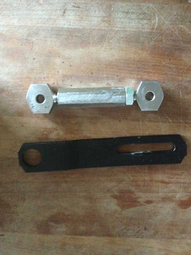

Derefter skulle speedertrækket også tilpasses noget kraftigt, da der ikke var nogle fæstningspunkter på toppen af karburatoren og det skulle spejlvendes, da stængerne ikke rigtig passede.
