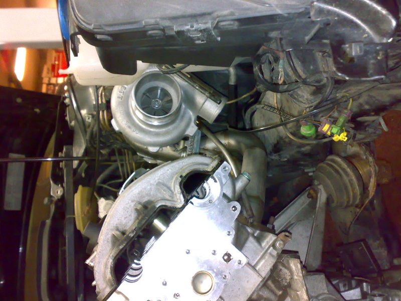

Ja nu er vi kommet lidt videre med projektet, den gamle motor er kommet ud og er begyndt at tilpasse den nye. Vi må jo så ligesom konstaterer at der er så meget der slet ikke passer sammen fra den gamle model til at lige kunne droppe den nye i :? :?
Motorophæng og meget andet bliver costum lavet for at passe.
Ligeledes tror jeg ikke rigtigt det kan lade sig gøre at placere de 2 turboer ligesom på en RS6, da denne gamle model har en styrestang i hver side lige der hvor manifoldene skulle gå hen til :( :(
Men vi finder nok en løsning ;)

Lige et par opdateringer med et par billeder

Puha det er et drømmescenarie det der......
Sådan ville jeg gerne ha' mine ladere siddende.......:) Det gør bare alting meget nemmere at komme til.

Jeg tror den blir ond :D
Ser dælme lækkert ud!

Ja, de sidder sku lækkert der. Det var totalt umuligt at få plads nede, da der på sådan en gammel svend her går 2 styrestænger bagved motoren lige der hvor man godt kunne tænke sig de skulle sidde. Så mulighederne var ikke så store.
Du kan nok se dem i baggrunden, de lyser lækkert rødt i maskinrummet. :? :?

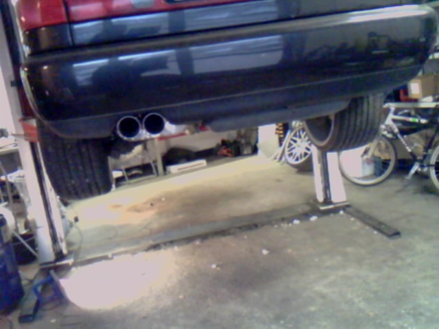

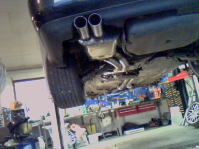

hjælper lige kenneth med en updatering ;) så der lavet udstødning...

Hvordan er den lavet den udstødning?
Er der flex 2 steder? er der racerkat på og hvilken bagpotte er anvendt?

kan se du/i har lavet udstødning til den. hvad koster sådan en udstædning fra katten og bagud ? og har i sat race katter på ?

Jo der er monteret race kat på den, og selvfølgelig en i hver side ;)
det lidt svært lige at vide præcist hvad det koster at lave sådan, der er jo en del arbejde i den. Faktisk dobbelt arbejde :) :)
Bagpotten er håndbygget pga det skulle være en gennemstrømningspotte med dobbelt 3" afgang, og kunne ikke rigtigt finde noget til den der passede og ikke fyldte alt for meget så det var jo bare at gå igang med at lave noget der sad ordentligt.
Theo G skrev:kan se du/i har lavet udstødning til den. hvad koster sådan en udstædning fra katten og bagud ? og har i sat race katter på ?
