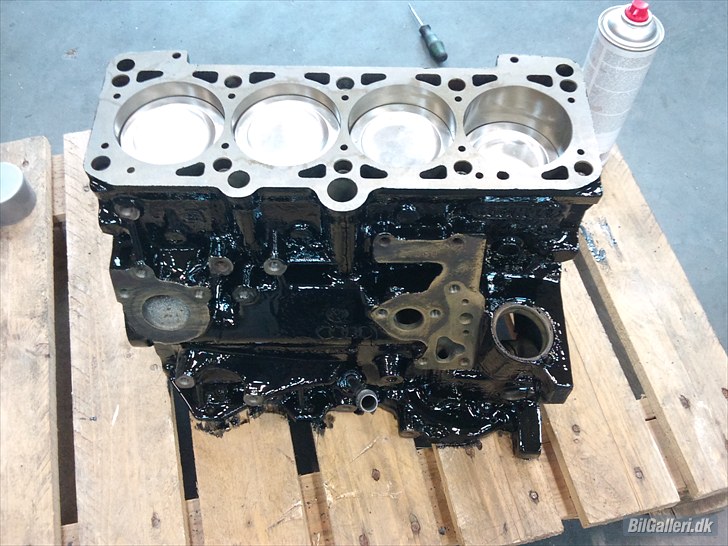

så er jeg gårt i gang med 1z bloken igen.

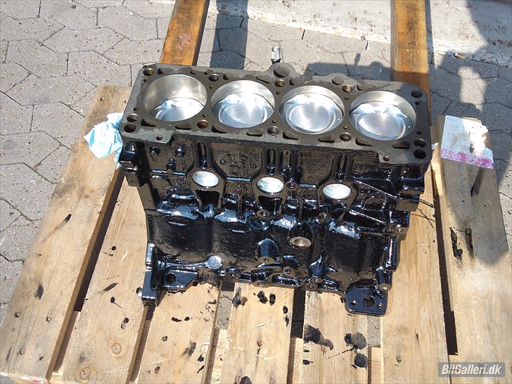

den skulle gerne køre efter sommer ferie.

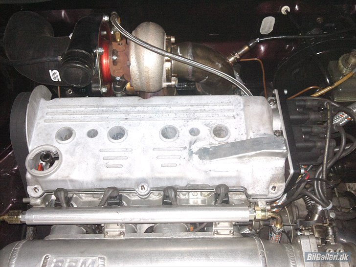

- så er moteren kommet i

turboen kommet på
- Håber jeg får gang i den i dag
- 00002.jpg (117.35 KiB) Vist 4277 gange

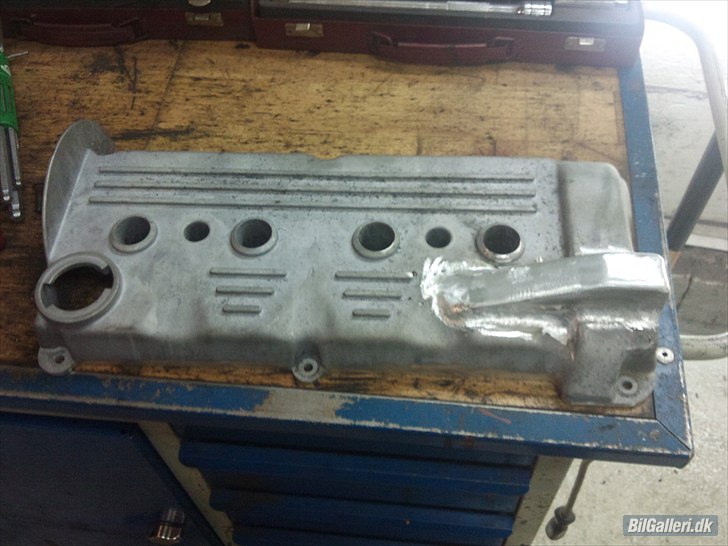

Er ved at lave en ånderør i ventildækselet, for har lidt problemer med den smider lidt olie ud af ånderøret fra den der sider i bloken. når den kommer over de 6000 omdrejninger og lidt lade tryk.

skal bare lige have svejet en stus på og malet den mat sort.

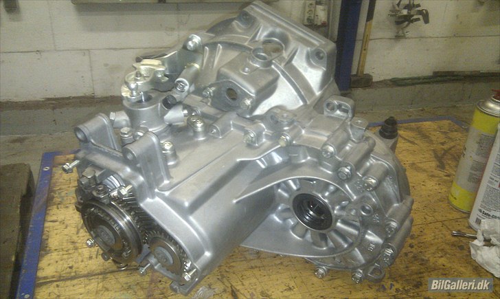

Så er jeg gået i gang med gearkassen.

Så er gearkassen ved at være klar
4 trins G-force gearkit og 5 gear fra VR6 syncro.
- 00001.jpg (87.25 KiB) Vist 3055 gange
- 00002.jpg (77.82 KiB) Vist 3055 gange
