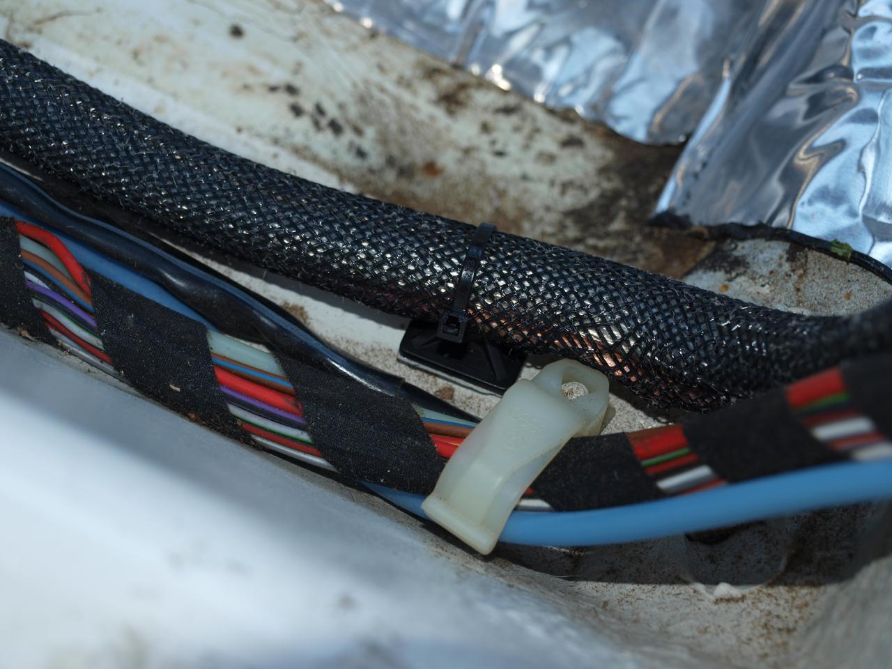

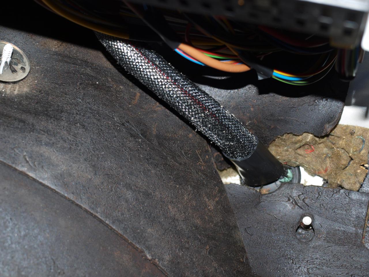

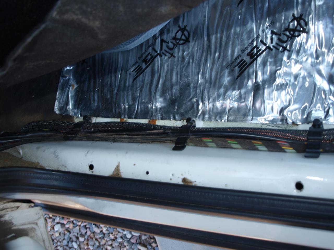

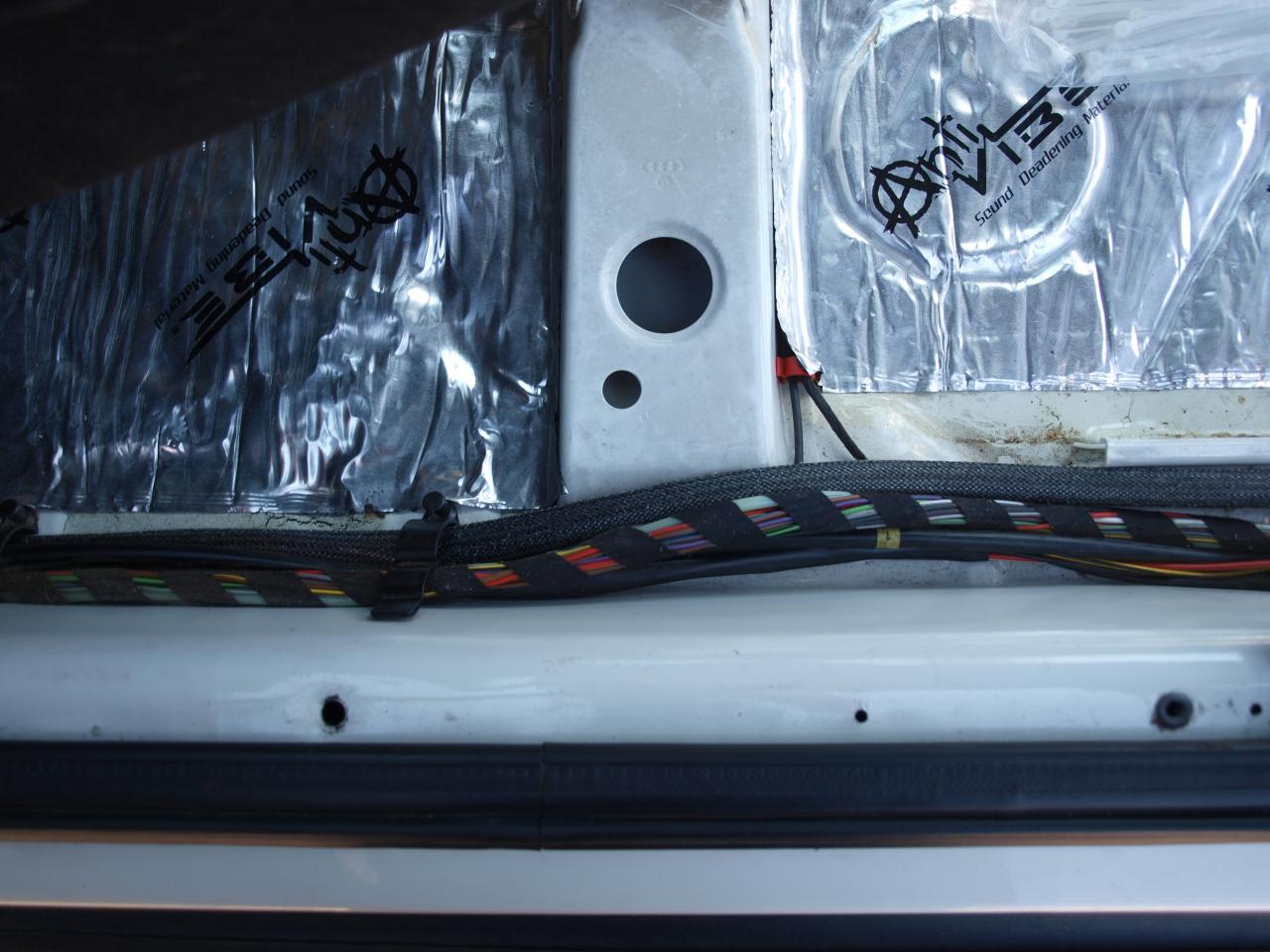

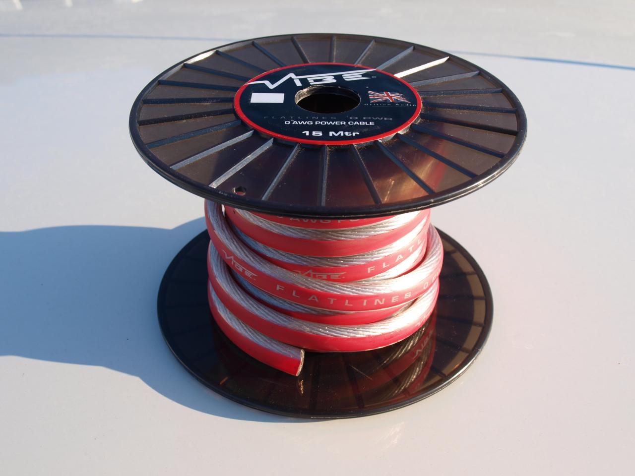

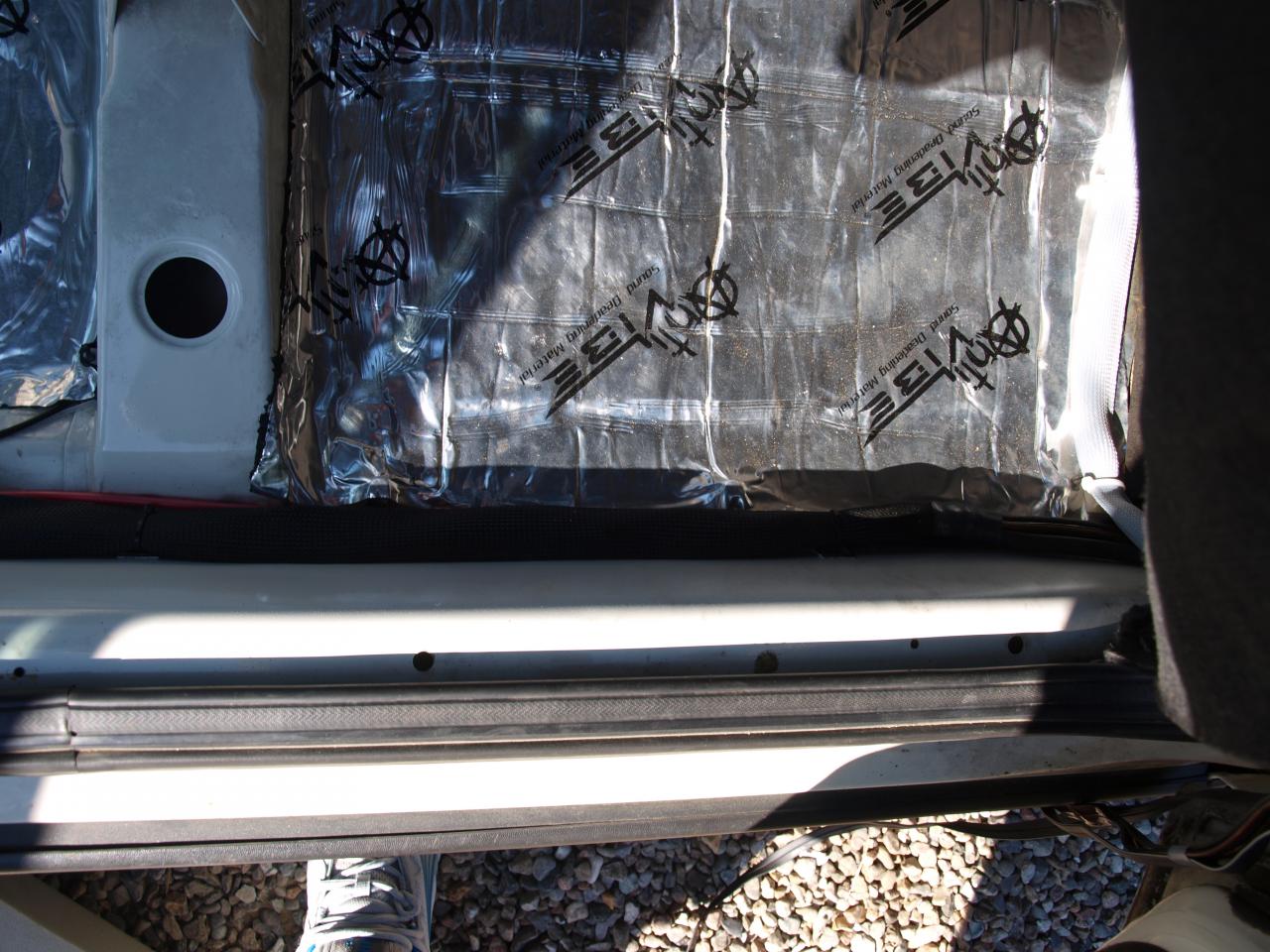

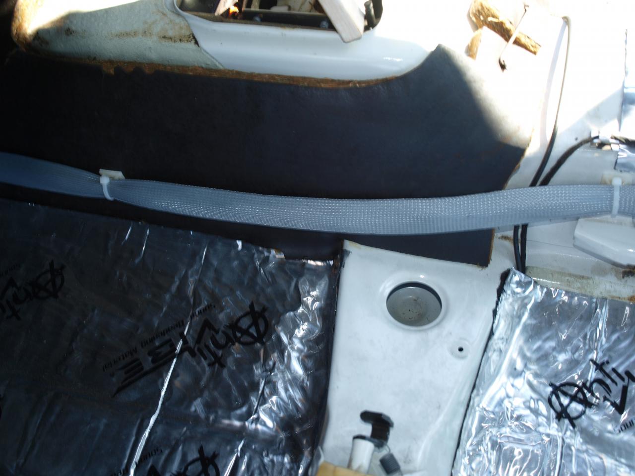

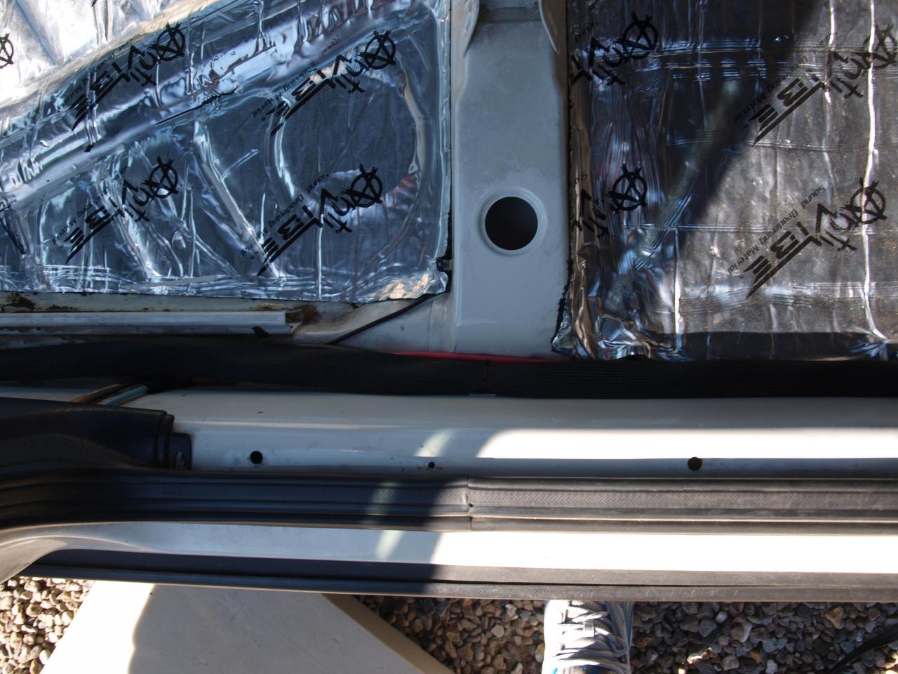

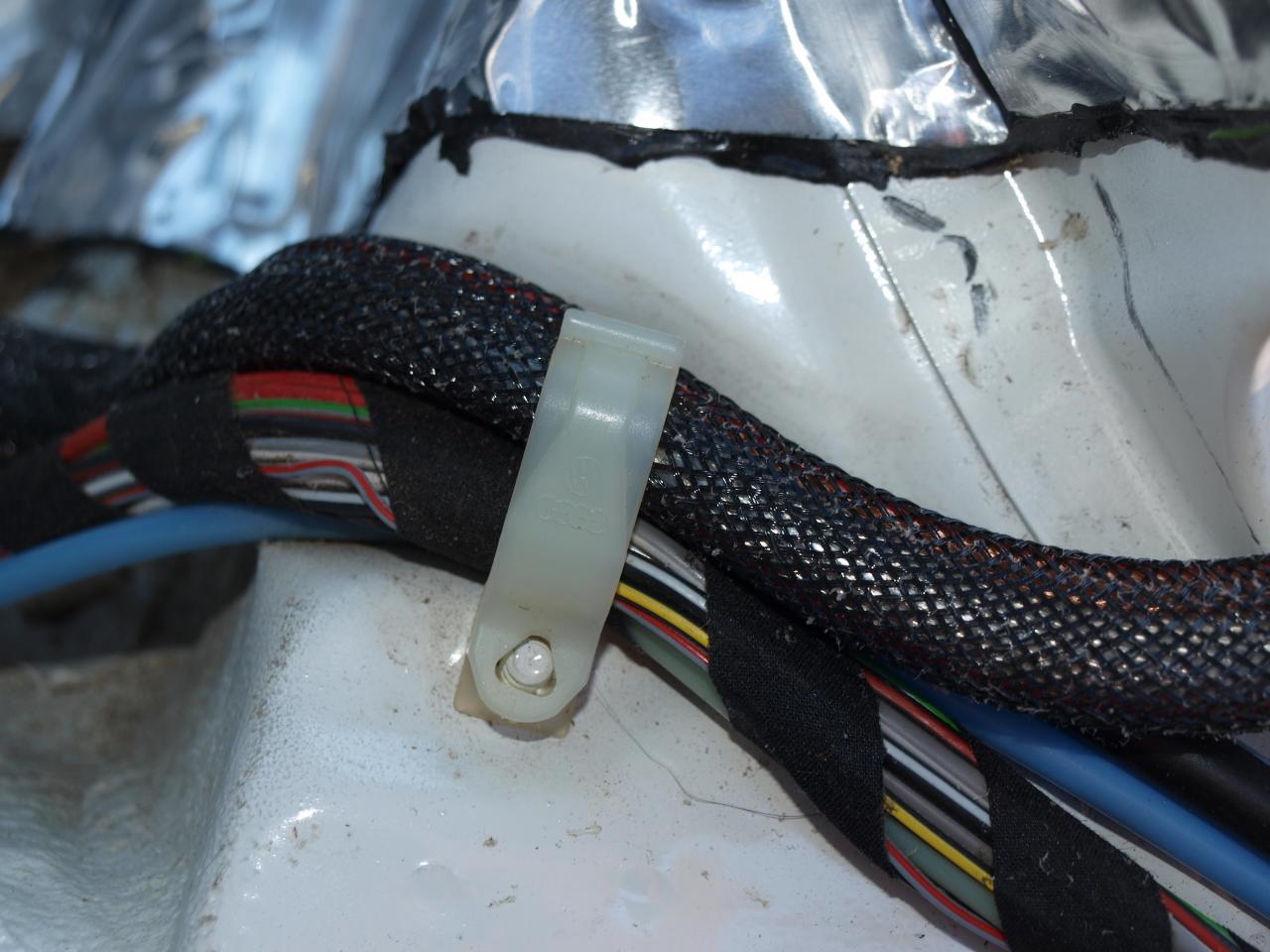

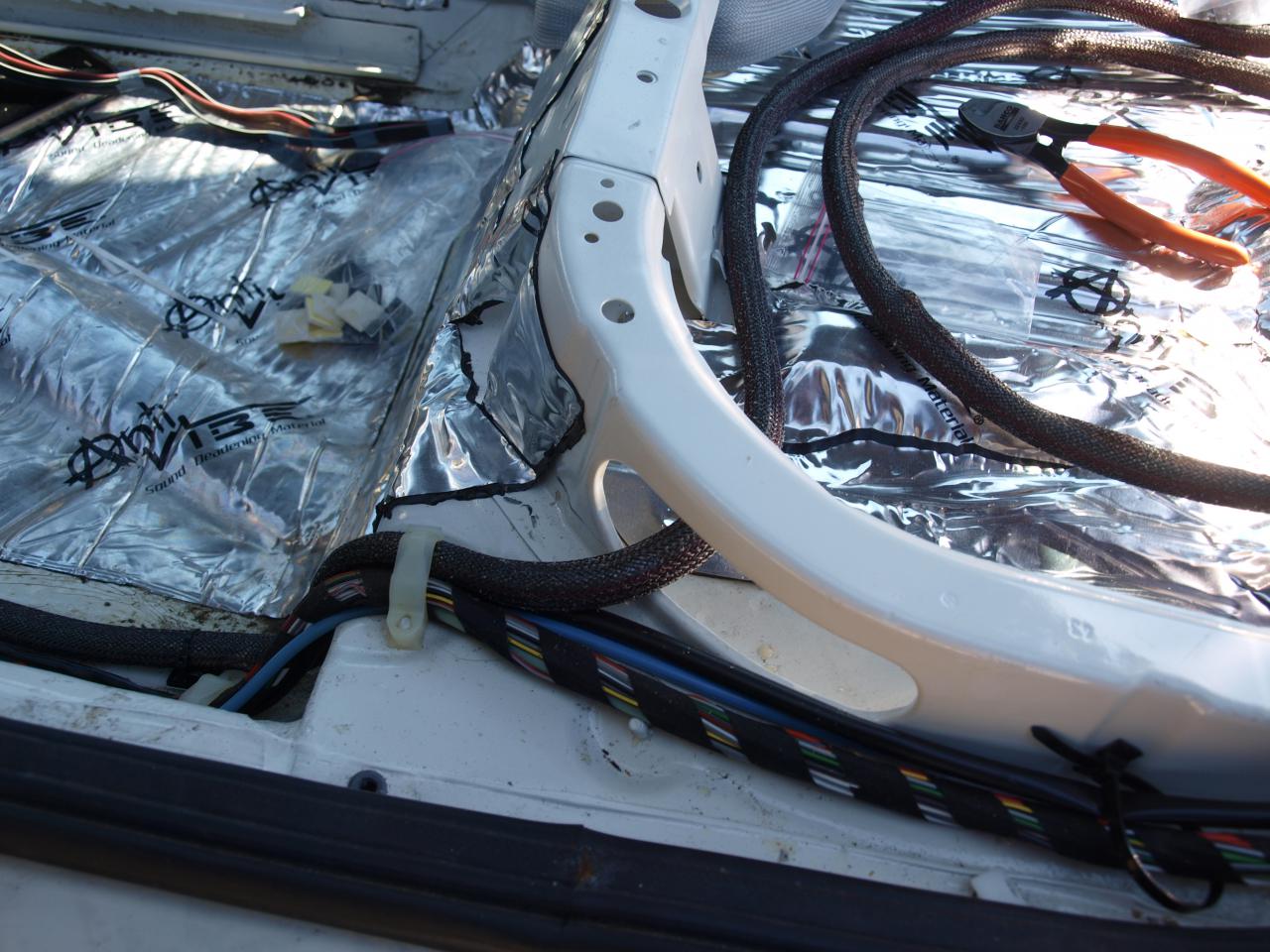

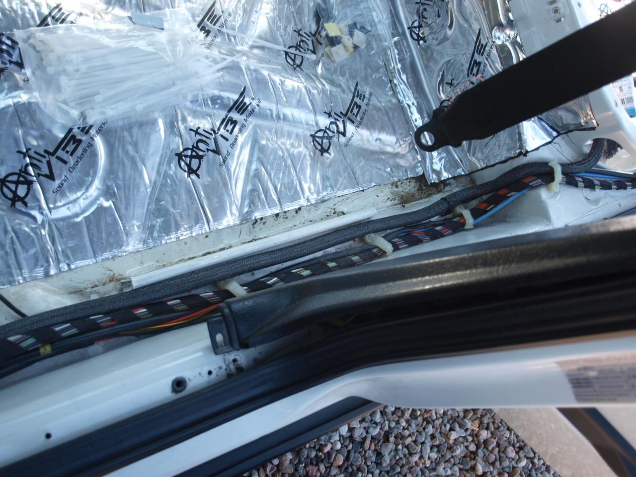

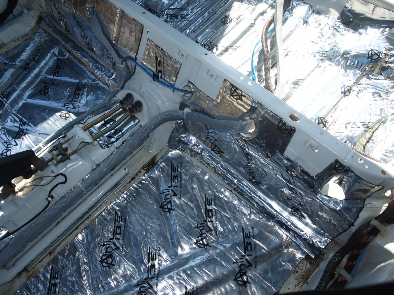

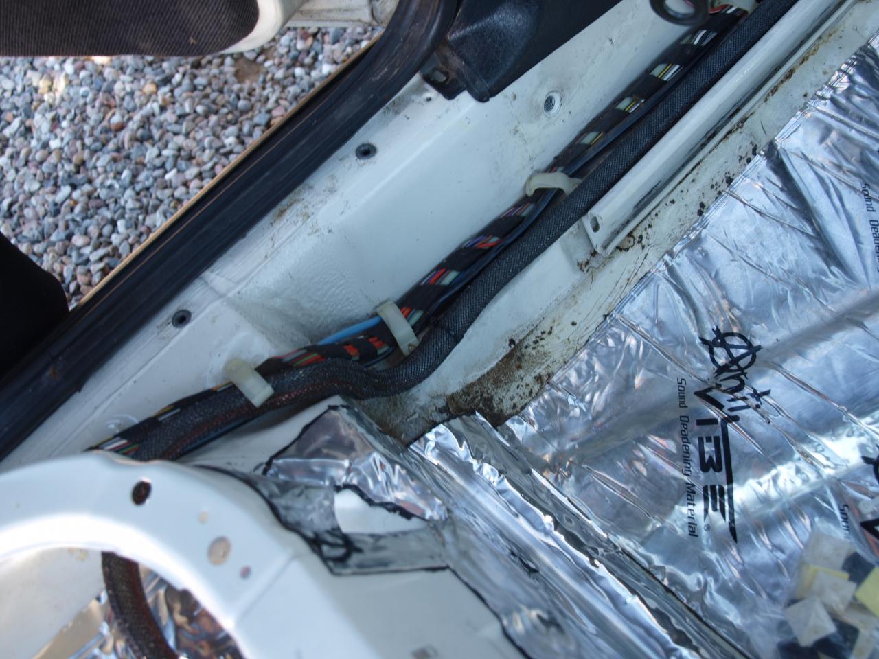

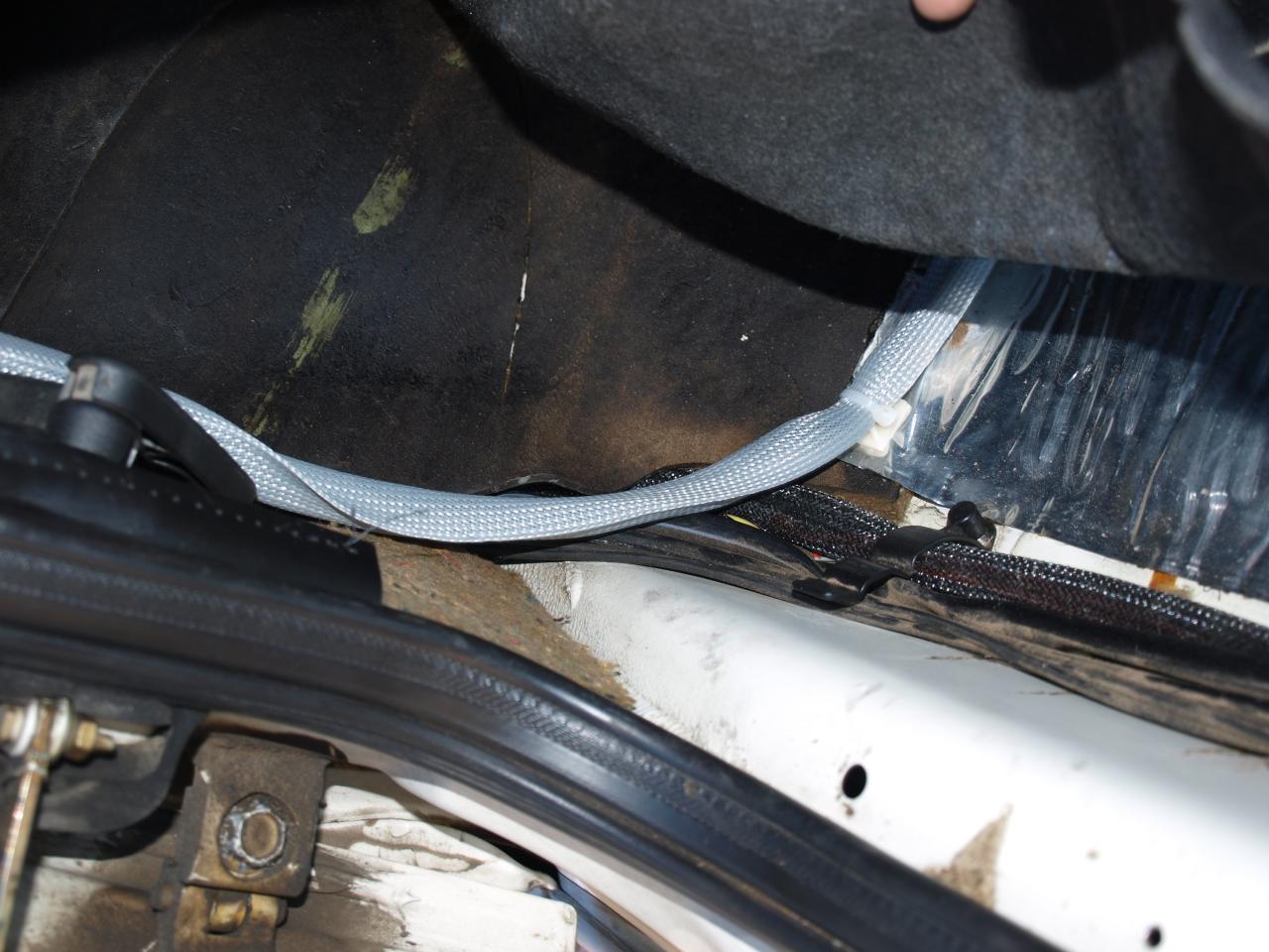

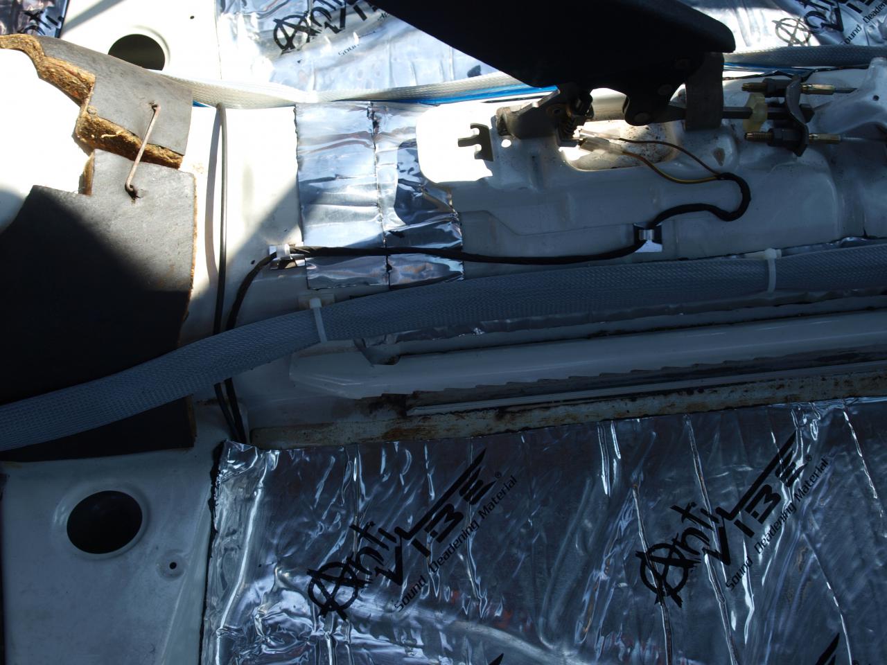

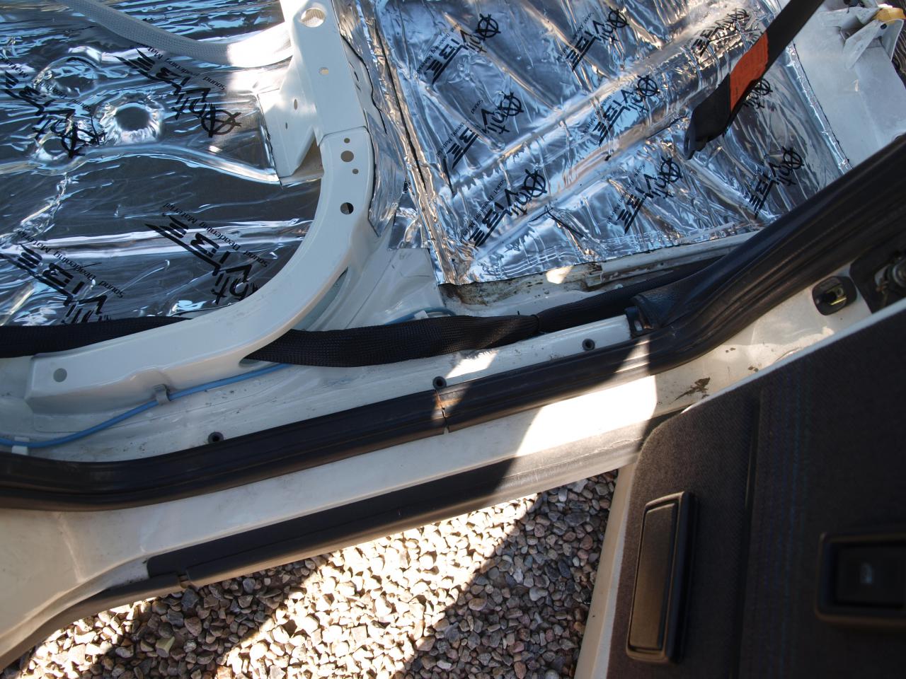

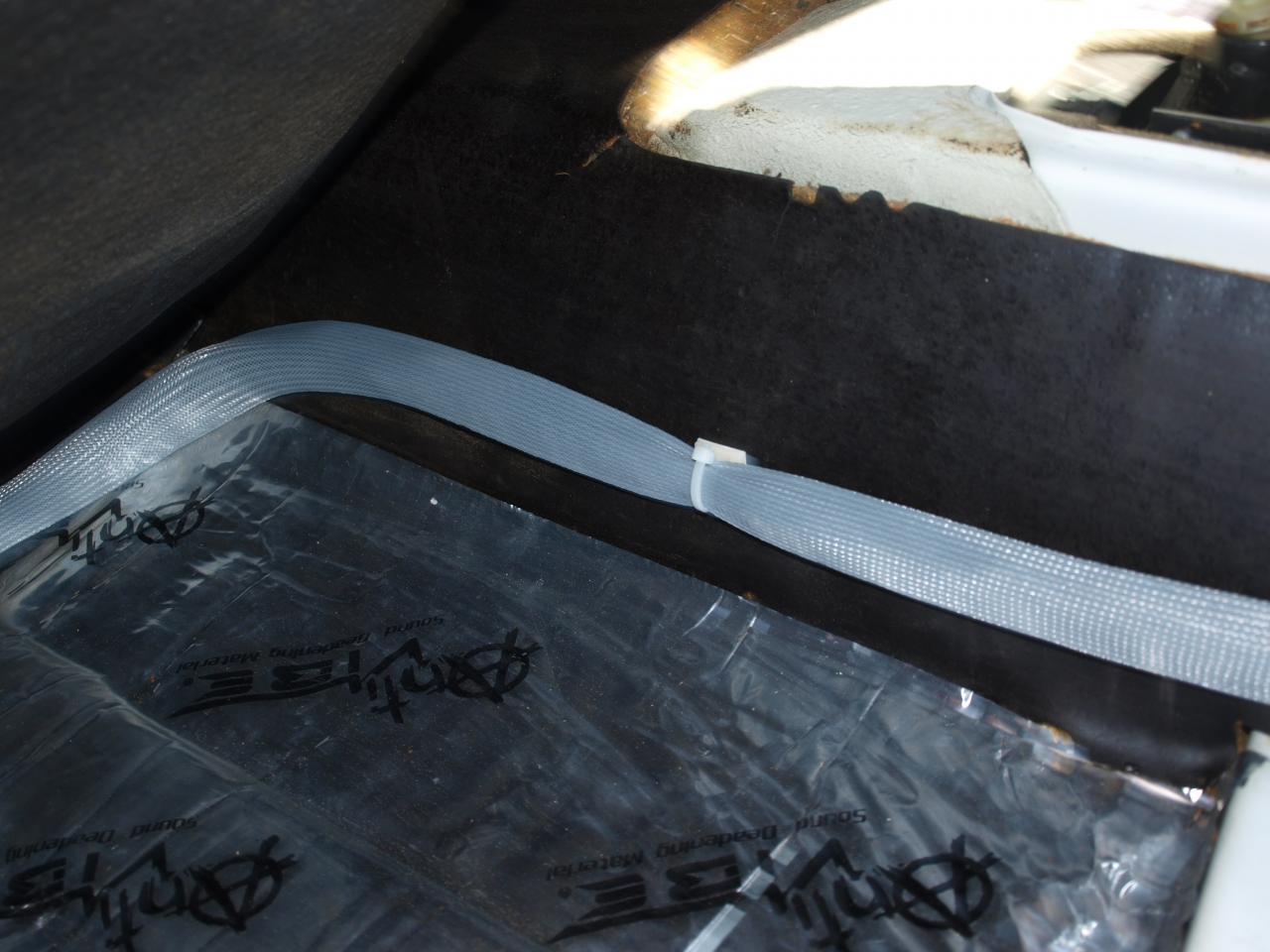

Strømkabler
Jeg har valgt at trække ét kraftigt strømkabel fra startbatteriet til ekstrabatteriet, frem for flere mindre.
Strømkablerne er af typen VIBE FLATLINES 0, hvilket svarer til tykkelsen 53,5 mm2.
Kablet er ikke rundt, men en smule fladt, hvilket gør det lettere at lægge pænt langs gulvpanelerne.
Jeg har valgt at benytte den originale gummiprop fra motorrum - til kabine, da denne lukker tæt og er nem at bore hul i.
- Under fletstrømpen gemmer sig også et kabel til at styre relæet til det sekundære batteri.
- Strøm 10.JPG (50.83 KiB) Vist 3499 gange
- Strøm 9.JPG (88.15 KiB) Vist 3499 gange
- Strøm 1 - Gennemføring.JPG (194.11 KiB) Vist 3517 gange
- Strøm 2.JPG (129.02 KiB) Vist 3517 gange
- Strøm 3.JPG (132.15 KiB) Vist 3517 gange
- Strøm 4.JPG (168.09 KiB) Vist 3517 gange
- Strøm 5.JPG (171.44 KiB) Vist 3517 gange
- Strøm 6.JPG (163.33 KiB) Vist 3517 gange
- Jeg har så vidt muligt brugt de originale clips.
- Strøm 7.JPG (121.02 KiB) Vist 3517 gange
- Ved sort fletstrømpe, er der brugt sorte stripholdere samt sorte strips.
- Strøm 8.JPG (137.58 KiB) Vist 3517 gange
Mvh Mathias Boesgaard

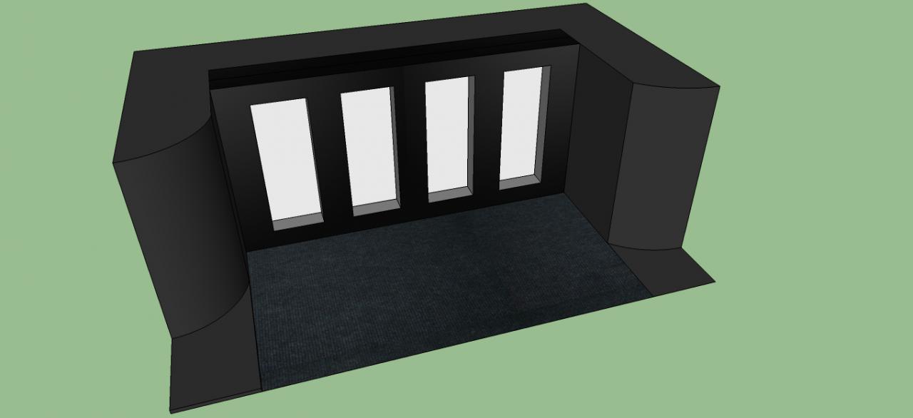

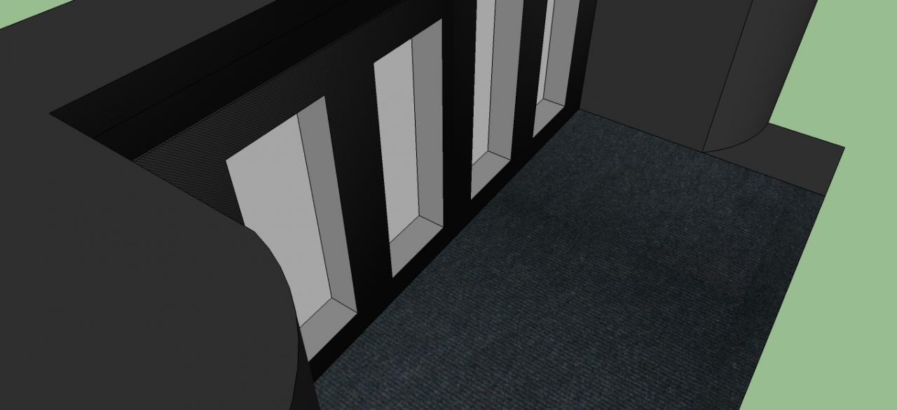

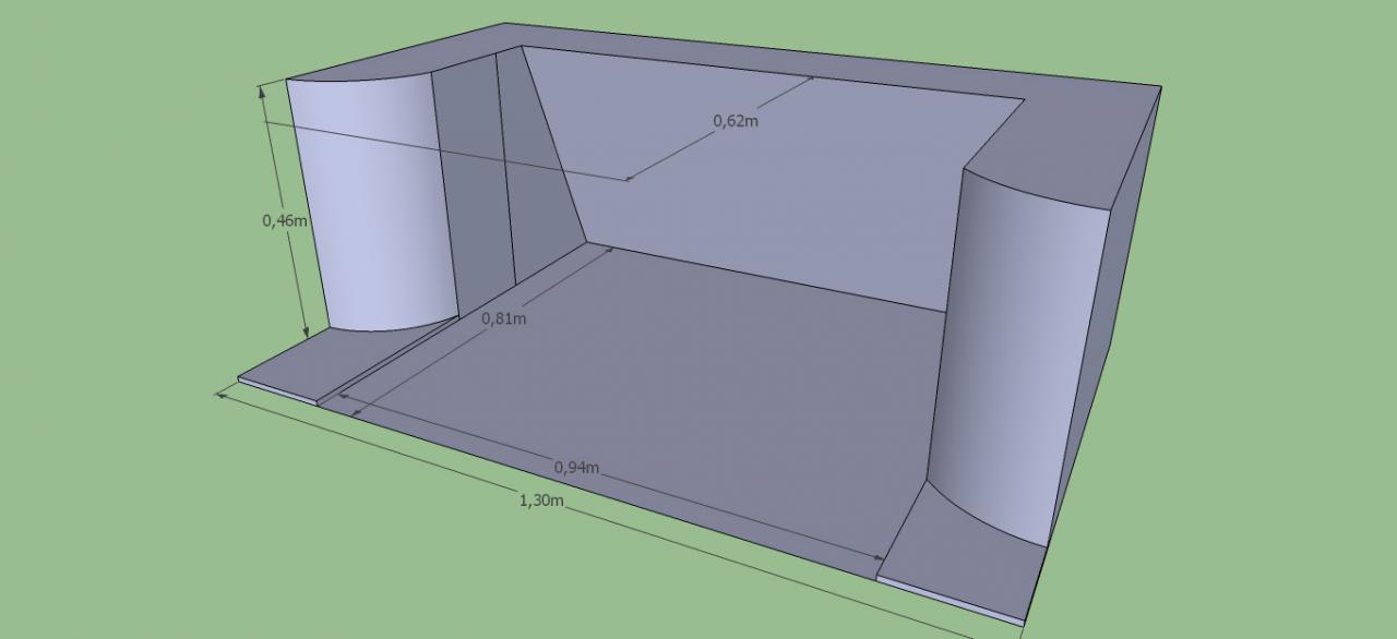

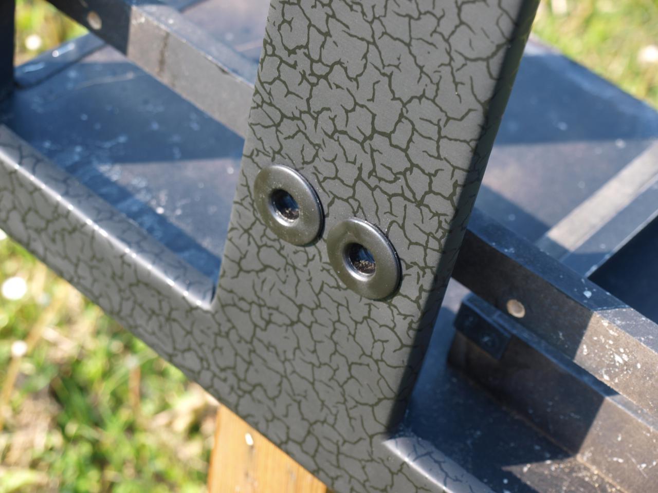

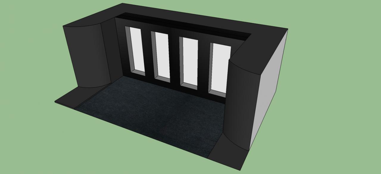

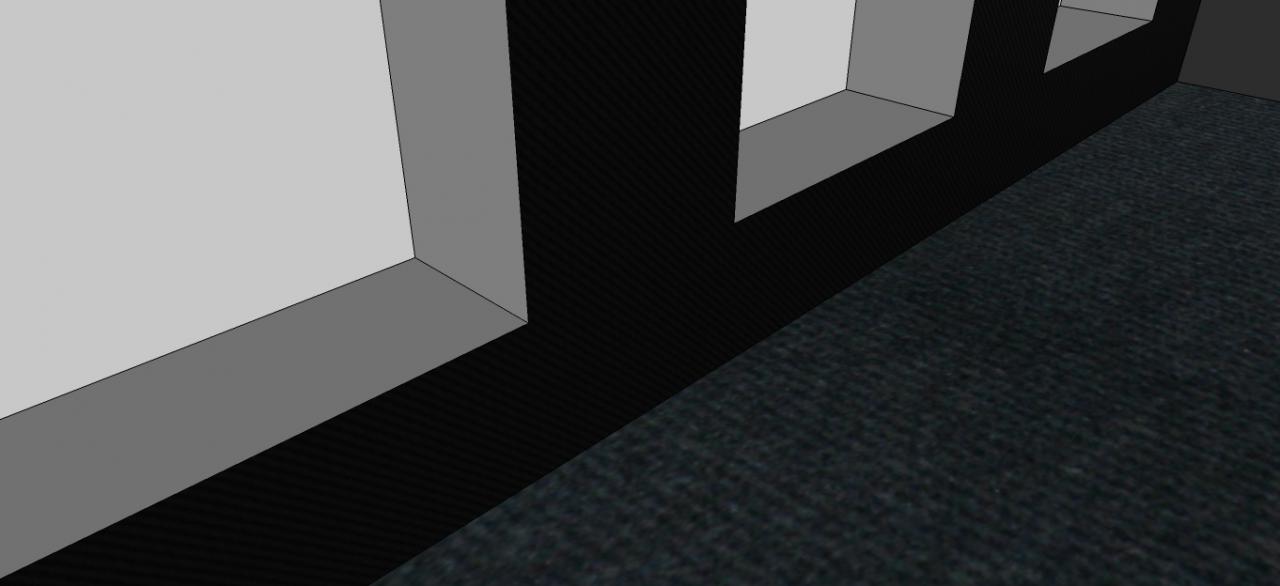

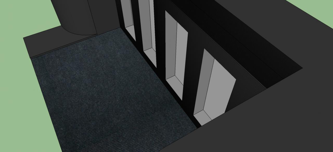

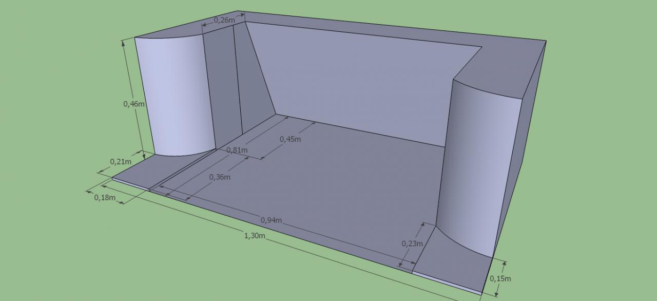

Forstærkervæg
For at kunne danne mig et korrekt billede over bagagerummet, har jeg valgt at tegne det i et 3D program.
Herefter har jeg tegnet selve forstærkervæggen, som skal holde styr på forstærkere, ekstra batteri, sikringer samt diverse kabler.
- 1 - VAG.jpg (35.62 KiB) Vist 3264 gange
- 2 - VAG.jpg (33.83 KiB) Vist 3264 gange
- Bagerum 1 - VAG.jpg (33.56 KiB) Vist 3264 gange
- Bagerum 2 - VAG.jpg (35.59 KiB) Vist 3264 gange
- Bagerum 3 - VAG.jpg (49.98 KiB) Vist 3264 gange
- Bagerum 4 - VAG.jpg (49.47 KiB) Vist 3264 gange
- Bagerum 5 - VAG.jpg (42.1 KiB) Vist 3264 gange

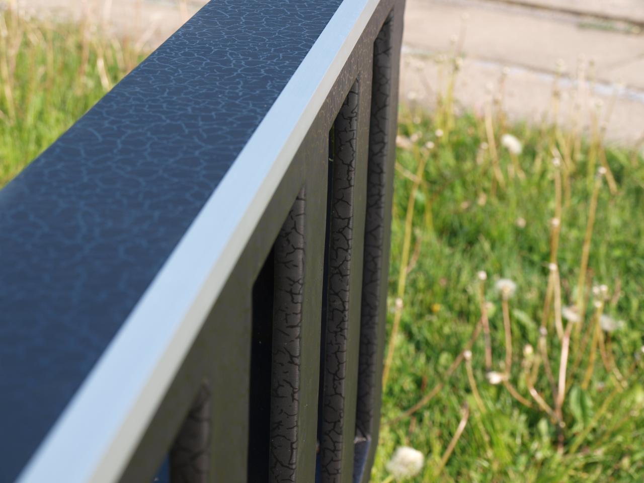

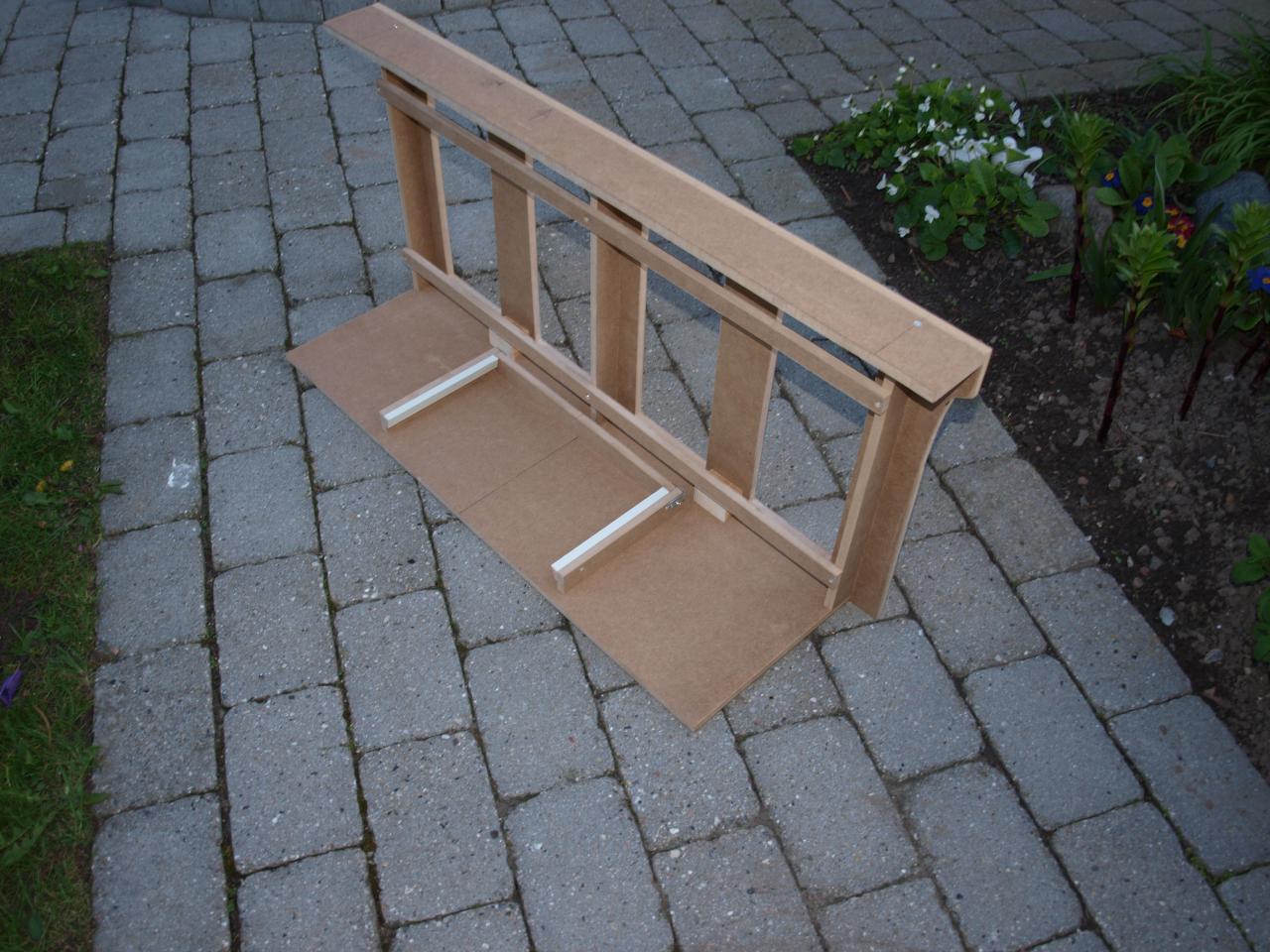

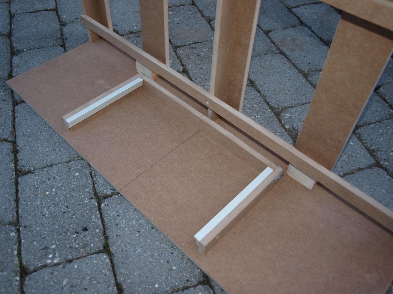

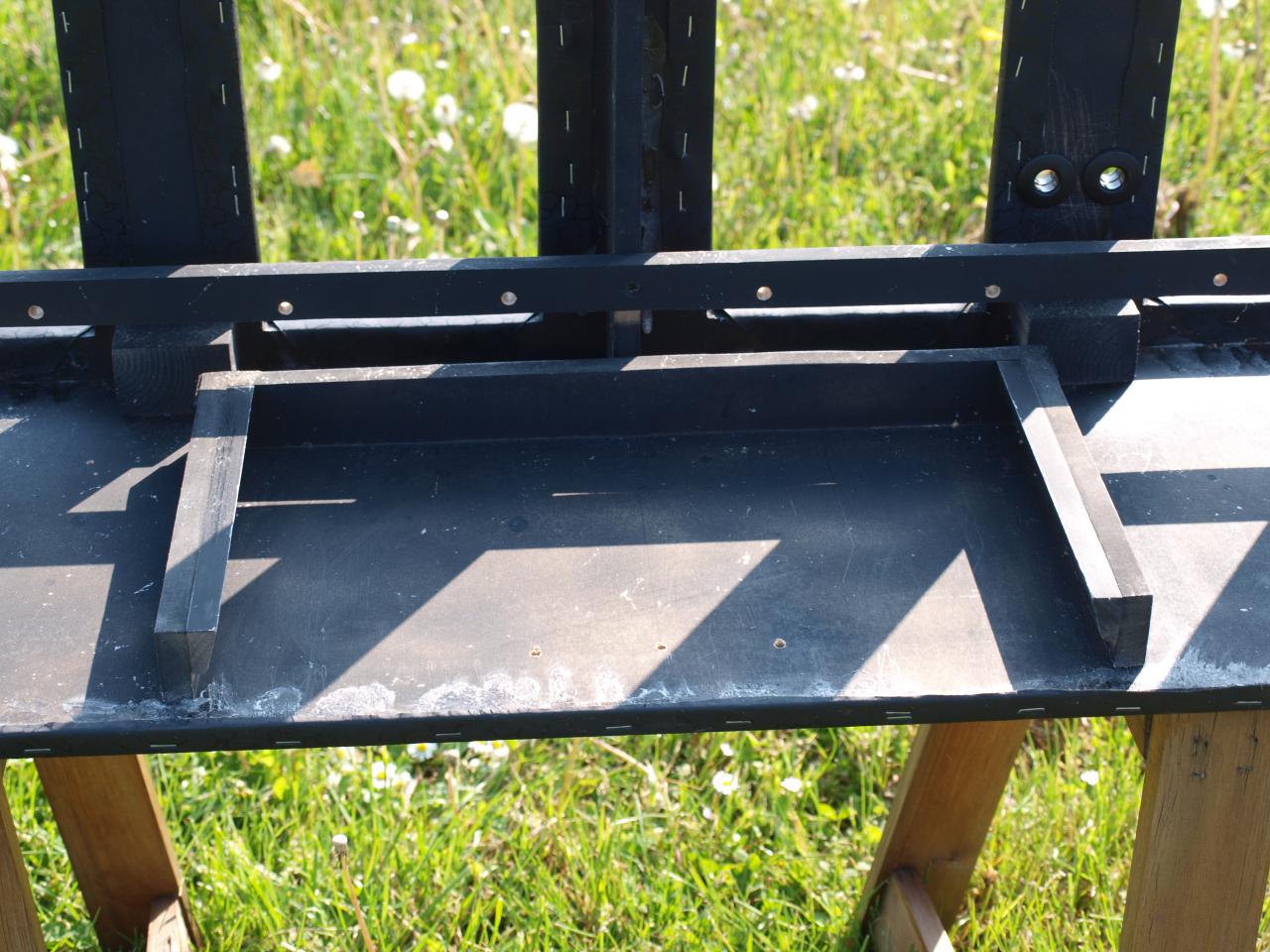

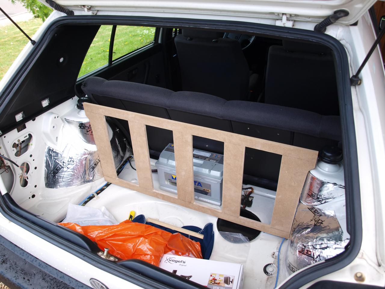

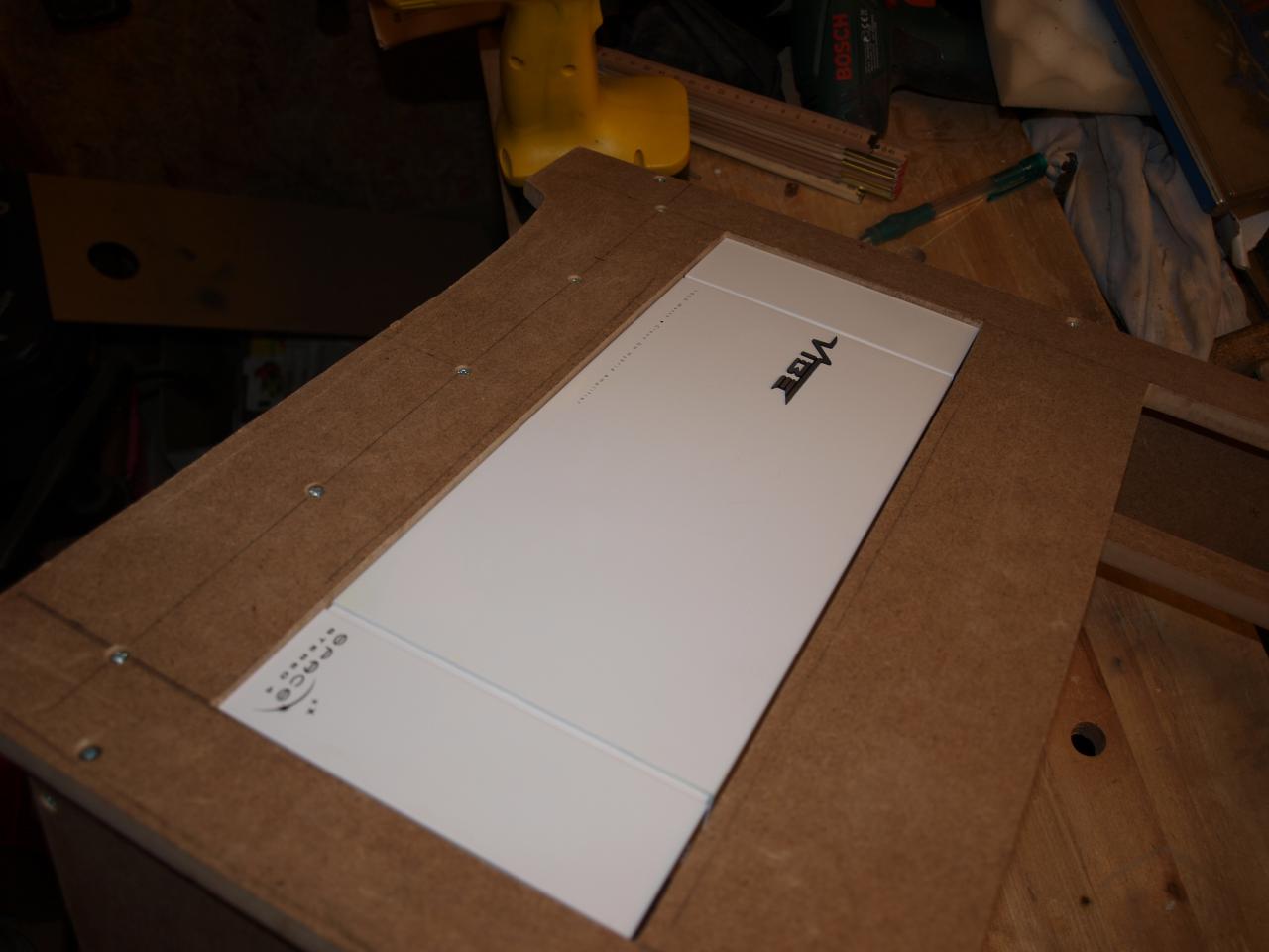

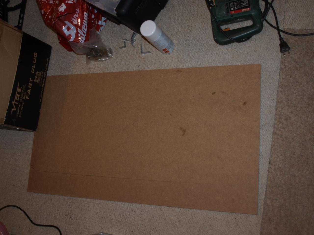

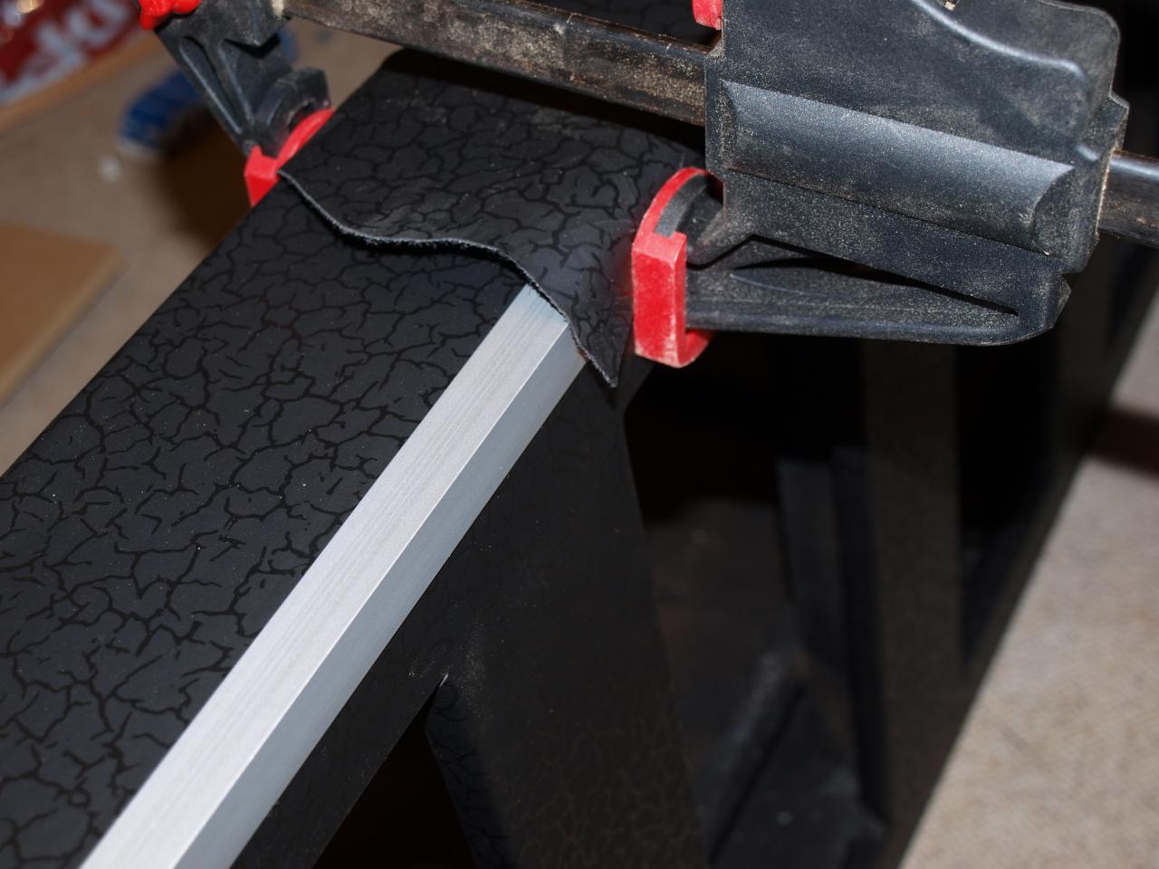

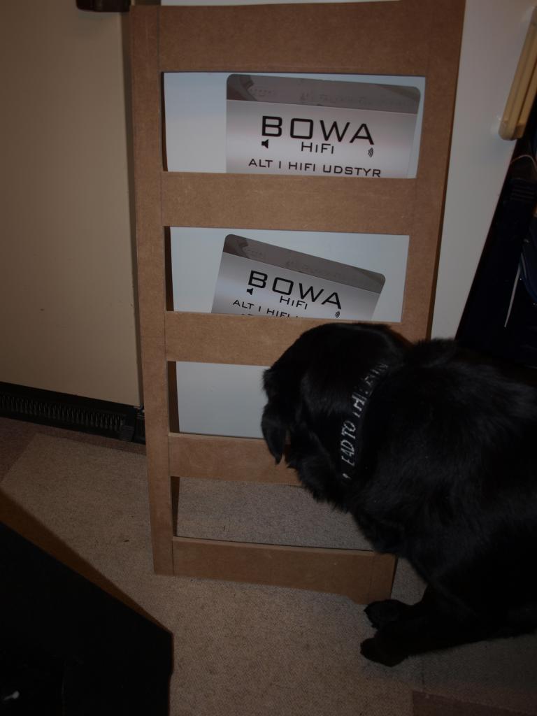

Re: VW Golf GTI 1991 - 24/10-11 - Forstærkervæg, del 2
Jeg har fået indkøbt noget 19 mm MDF, bestilt beklædning af samme type som anvendes på VIBEs egne subwoofere, samt en pæn aluminiumskant til at runde finishen af.
- 1 - 19 mm MDF.JPG (110.13 KiB) Vist 3243 gange
- 2 - Medhjælper kontrollerer.JPG (54.68 KiB) Vist 3243 gange
- 3 - Pasform afprøves.JPG (155.04 KiB) Vist 3243 gange
- 4 - Forstærkeres rum kontrolleres.JPG (72.09 KiB) Vist 3243 gange
- 5 - Batterislidser monteret.JPG (155.58 KiB) Vist 3243 gange
- 6 - Klar til maling.JPG (174.51 KiB) Vist 3243 gange
- 7 - Beklædning pålimes.JPG (157.44 KiB) Vist 3243 gange
- 8 - Alukant monteres.JPG (107.82 KiB) Vist 3243 gange

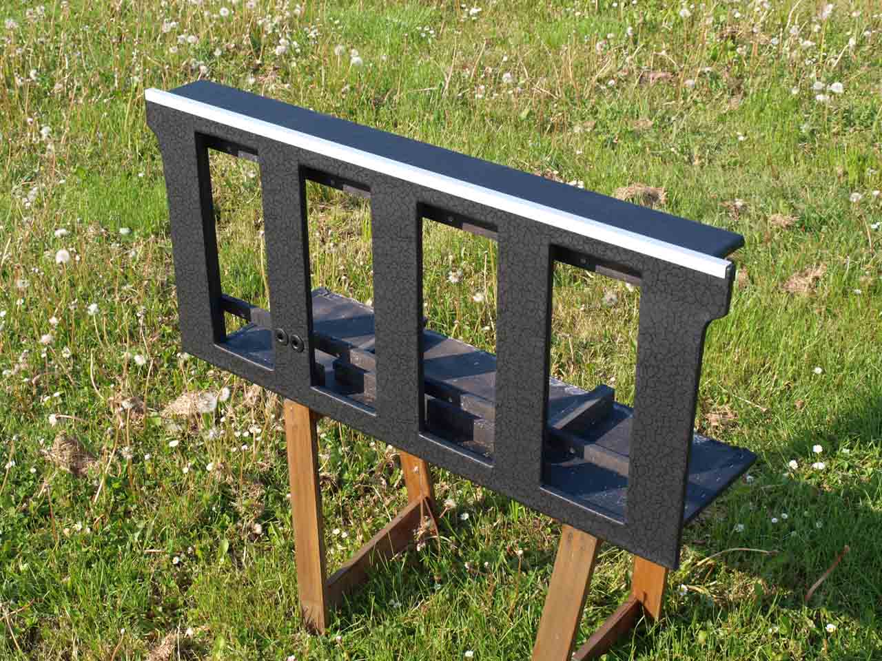

Re: VW Golf GTI 1991 - 24/10-11 - Forstærkervæg, del 3

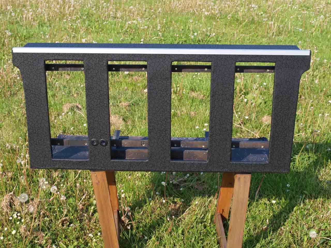

Så er forstærkervæggen færdigsamlet og klar til montering.
- 1.JPG (174.76 KiB) Vist 3238 gange
- 2.JPG (127.09 KiB) Vist 3238 gange
- 3 - Kabelgennemføring til subwoofer.JPG (113.35 KiB) Vist 3239 gange
- 4 - Fin afslutning.JPG (98.64 KiB) Vist 3239 gange
- 5 - Klar til Varta Silver 100 Ah.JPG (168.1 KiB) Vist 3239 gange
- 6 - Huller forborede og undersænkede til forstærkermontering.JPG (156.79 KiB) Vist 3239 gange

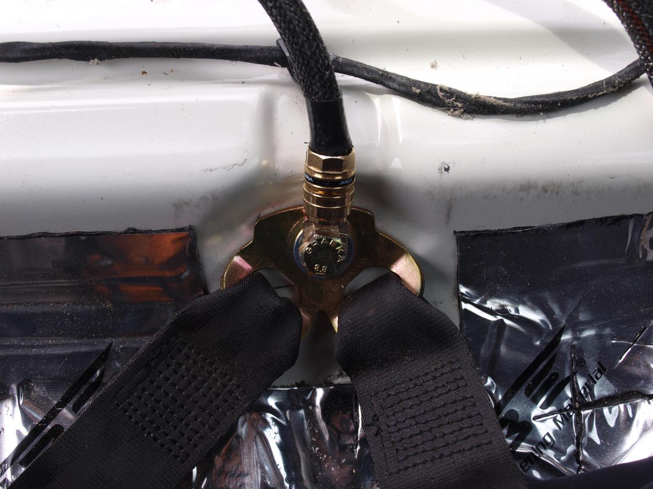

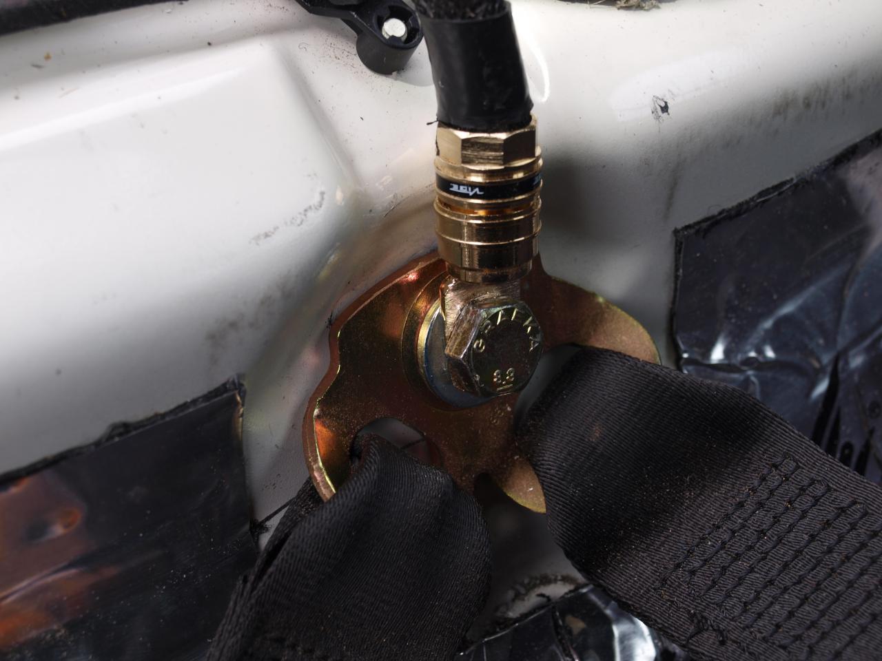

Stelpunkt
Jeg har valgt at anvende bilens seleholdere til at agere stelpunkt. Den ene sele-bolt anvendes til forstærkerne - den anden sele-bolt bruger jeg som stel til ekstrabatteriet. Malingen er selvfølgelig fjernet for at få optimal kontakt til bilen. Derudover har jeg brugt et par skiver, for at de store kabelsko kan være der.
- 1 - Sko slibes ned.JPG (116.34 KiB) Vist 3199 gange
- 2 - Maling fjernet.JPG (61.5 KiB) Vist 3199 gange
- 3 - Færdigmonteret.JPG (112.19 KiB) Vist 3199 gange
- 4 - Færdigmonteret.JPG (148.28 KiB) Vist 3199 gange

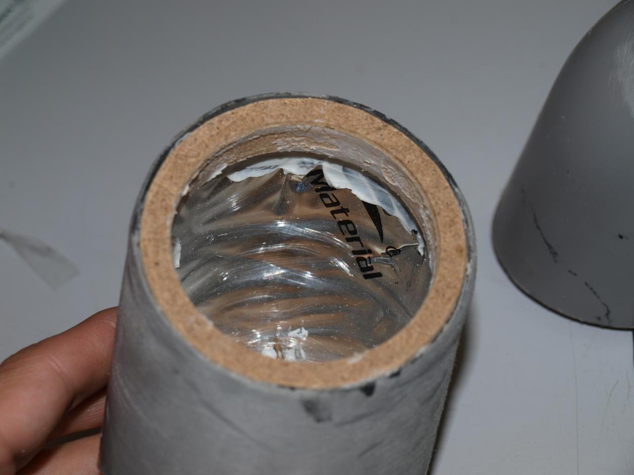

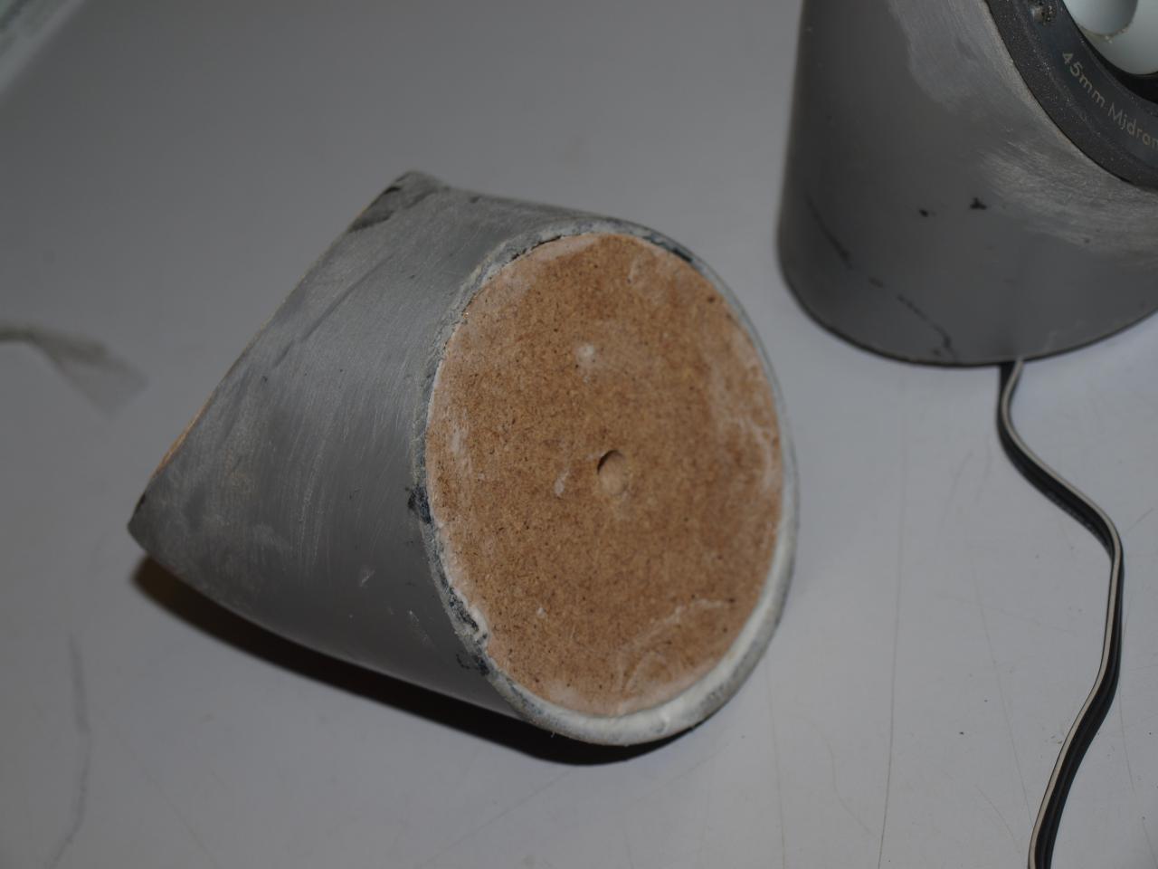

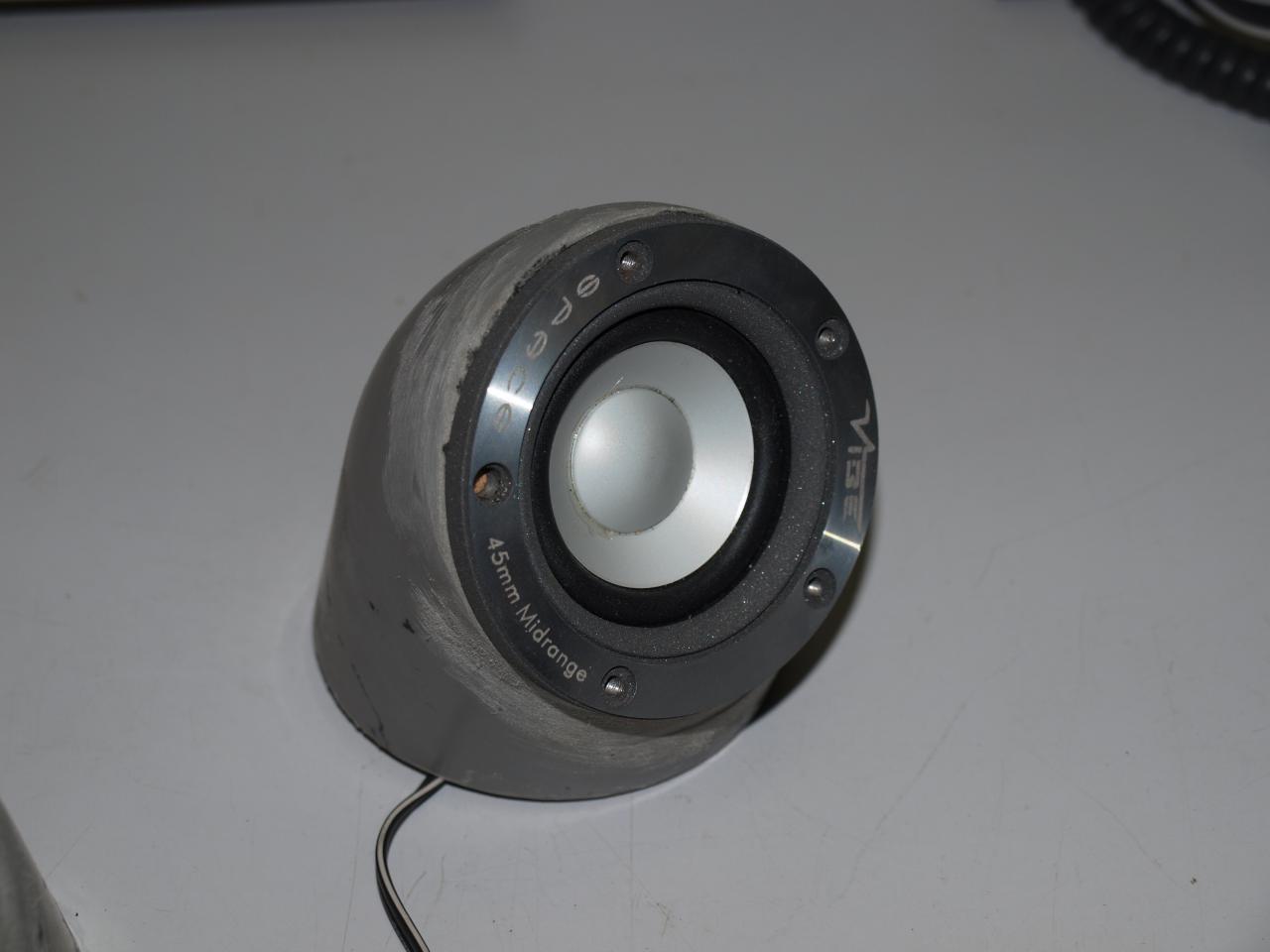

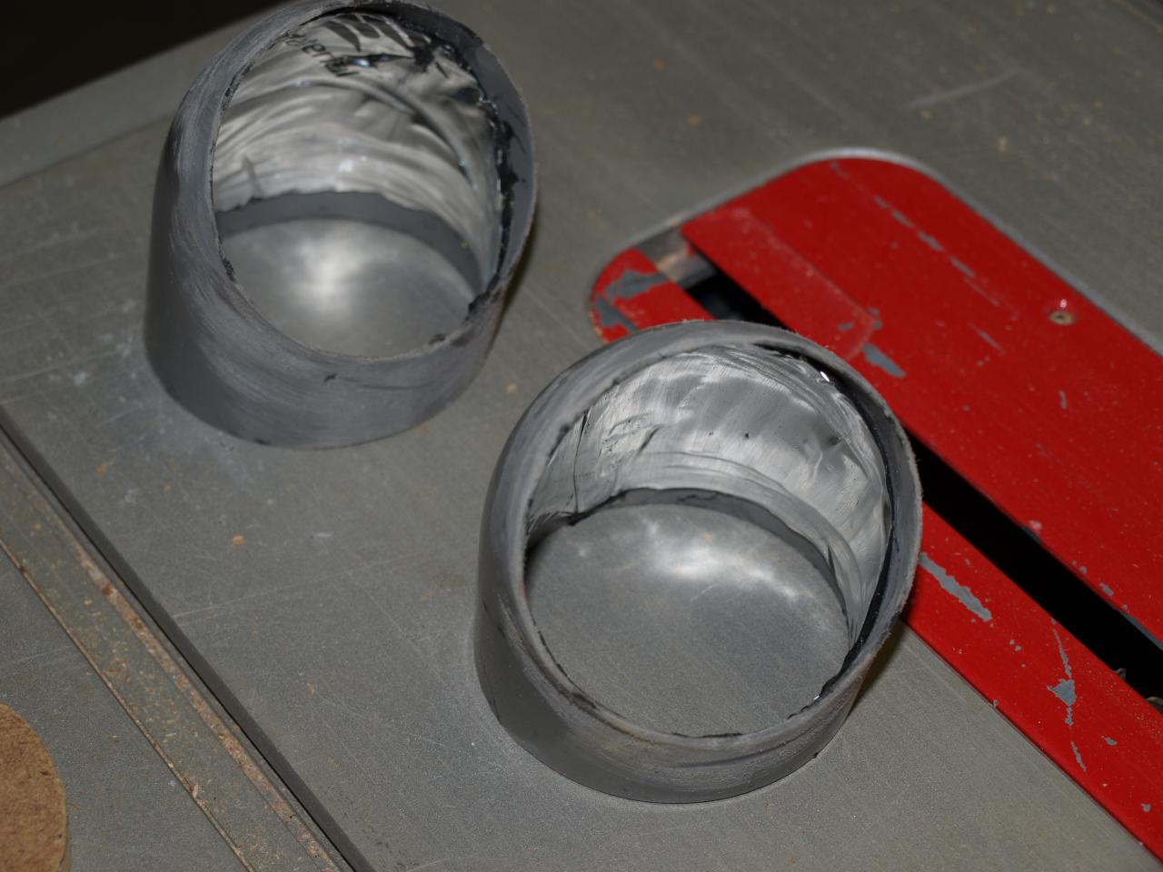

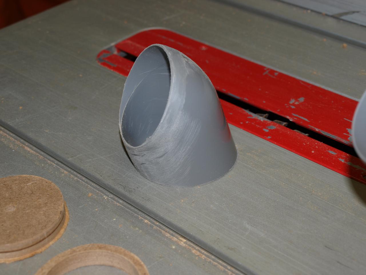

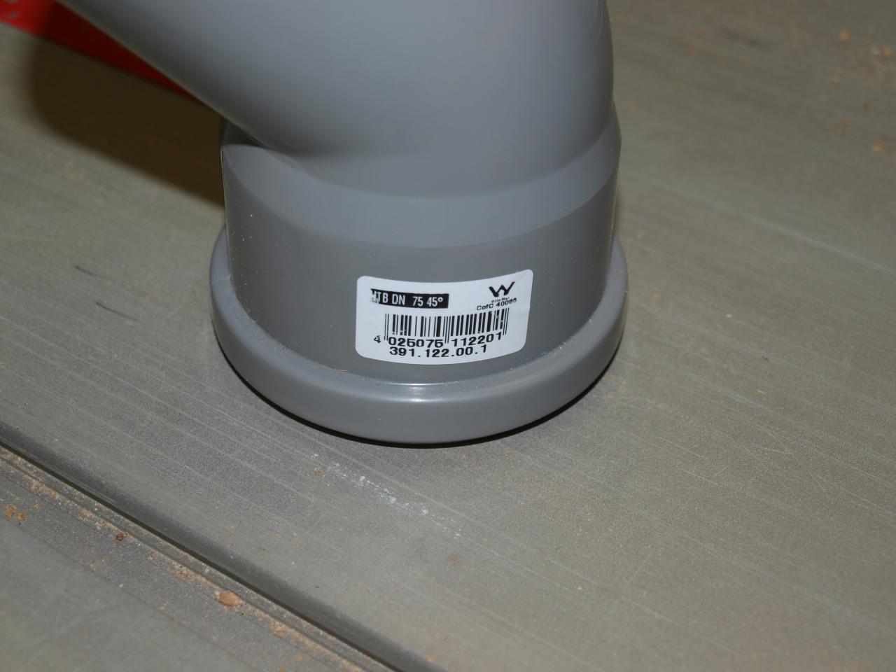

Fronthøjttalere i A-stolpe
For at få lyden vinklet mere direkte mod lytteren, har jeg valgt at placere et sæt VIBE Space 3D i hver A-stolpe.
- 1.JPG (100.01 KiB) Vist 2745 gange
- 2.JPG (86.53 KiB) Vist 2745 gange
- 3.JPG (96.76 KiB) Vist 2745 gange
- 4.JPG (117.24 KiB) Vist 2745 gange
- 5.JPG (109.58 KiB) Vist 2745 gange
- 6.JPG (74.79 KiB) Vist 2745 gange
- 7.JPG (64.05 KiB) Vist 2745 gange
- 8.JPG (53.08 KiB) Vist 2745 gange

Hvad er det for nogle kabelsko du bruger?
http://www.vagcars.dk/phpbb/download/file.php?id=34016
1997 Audi A4 1.8T Quattro
2013 MB E220 CDI
2013 Seat Leon 1,6 TDi ecomotive
2013 MB E220 CDI
- MathiasFB
- Indlæg: 1037
- Geografisk sted: Fyn
- Has thanked: 15 times
- Been thanked: 24 times
Re: VW Golf GTI 1991 - Bilmagasinet #242
Tak
Kabelskoene hedder VIBE CT0, og er beregnet til 53,5 mm2. Det virker dog som om, at de sagtens kan tage tykkere kabler, såfremt man har behov for det
Du kan se dem her: http://bowa-hifi.dk/produkter-bilstereo ... 845#327773
De er ikke billige, men kan spændes ualmindeligt godt fast til kablet.

Hermed en kort præsentation af det 3-vejs højttalersystem, jeg har valgt at benytte.
Komponentsættet består af en diskant, mellemtone og bas samt et kraftigt delefilter der dæmper med 12 dB pr. oktav. Man kan desuden justere diskantens niveau en smule på filteret.
Udover det primære systen, har jeg anvendt endnu et sæt foran, dog uden basenheden. Det sekundære sæt bestående af diskant og mellemtone, er henholdsvist placeret i hullet hvor rudehejs ville være, såfremt bilen ikke har el-ruder. Mellemtonen er placeret i instrumentbordet i det originale hul. Det primære sæt er placeret i A-stolpen, i en såkaldt 3-D konfiguration, hvor diskanten placeres ovenpå mellemtonen vha. 1,2 cm lange afstandsstykker. Dette giver en mindre retningsbestemt lyd, hvor lyden opleves diffus med en fantastisk spredning og lydbillede. Bassen er placeret i dørlommen, hvor der normalt er 2 rum til opbevaring. Disse har jeg afmonteret og istedet monteret højttalerrammer, hvilket dog har krævet en smule modificering. Jeg anvender derfor 5 enheder pr. side foran.
Opbygning af ovenstående følger i form af tekst og billeder af byggearbejdet.
Diskant og mellemtonen spiller i frekvensområdet 2,5 Hz - 35 KHz.
Basenheden er i stand til at spille fra 60 Hz - 2,5 Hz. Da jeg samtidig benytter en subwoofer, har jeg valgt kun at lade mellemtonen/basenheden spille fra 100 - 2,5 Hz.
For at kunne håndtere mere effekt, har jeg valgt at fjerne delefilterkomponenterne til basenheden og placere dem i deres eget filter. Herved kan jeg anvende dobbelt så meget effekt pr. kanal samt finjustere niveau samt delefrekvenserne mere præcist.
Her forefindes en sjov lille præsentation fra VIBE
http://youtu.be/OttPj3jOI6c
