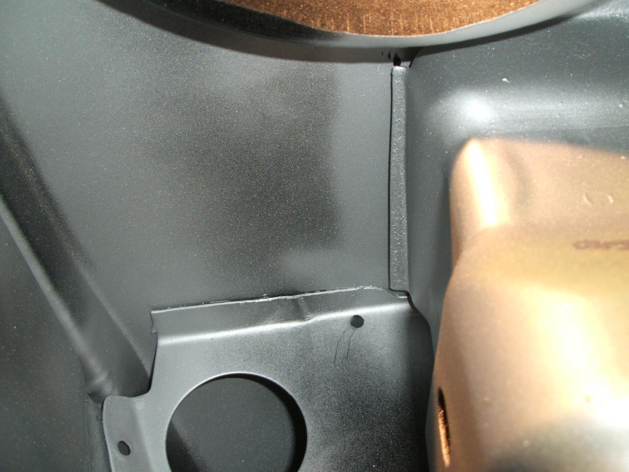

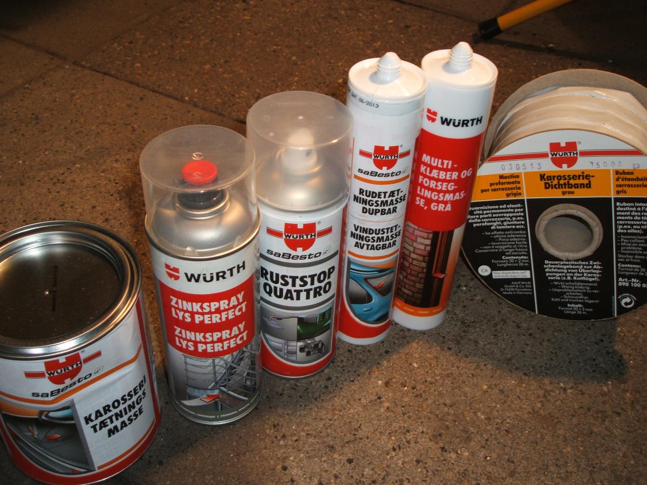

update. Front lines op, og punktsvejtses. opline blev som jeg stræbte efter perfekt. Alle samlinger får zink perfekt som er til svejtsning, inden sammenføjning, og derefter slibes svejtsninger ned, og får quattro rød grundmaling. produkterne der ses på billederne er dem der bruges under renovering.
Målene passer som originalt.
produkterne jeg købte ind, grundet min egen vurdering er at det er gode produkter.
front indv højre side. strips brugte jeg til langsomt at føre fronten ind til det rigtige mål på plads.
front indv venstre side.
højre frontspids.
venstre frontspids.

til info...wurth produkterne er IKKE noget der lige er taget med hjem fra arbejdet (forsvaret) hvor vi faktisk bruger denne leverandør, men er skam købt og betalt. :D

:shock: Det produkt der er yderst til venstre skal jo bruges de steder der seales originalt bla feks ved bagpanel indv, samlinger ved panelet helt forrest mm, og det kommer til at blive ført som fra fabrik, og mht til spartel laves samlinger, og slibes der således at maler skal spartle meget lidt. Der bliver ikke skjult noget, men det kan man jo bedømme til næste års træf, men ved jo godt hvis den står som ny fra fabrik, mht til finish vil der jo altid være folk der skal finde noget, med det er menneskets natur, det er et fænomen der hedder Citat: faglig jalousi: citat slut.
Daden idag skal efter forhandlinger, og vigtige beslutninger taget med fruen (om jeg måtte arbejde idag) bruges på at få linet skærmbefæstigelses stykker op, og få dem punktsvejset, inden det hele fuldsvejtses.
