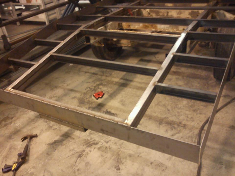

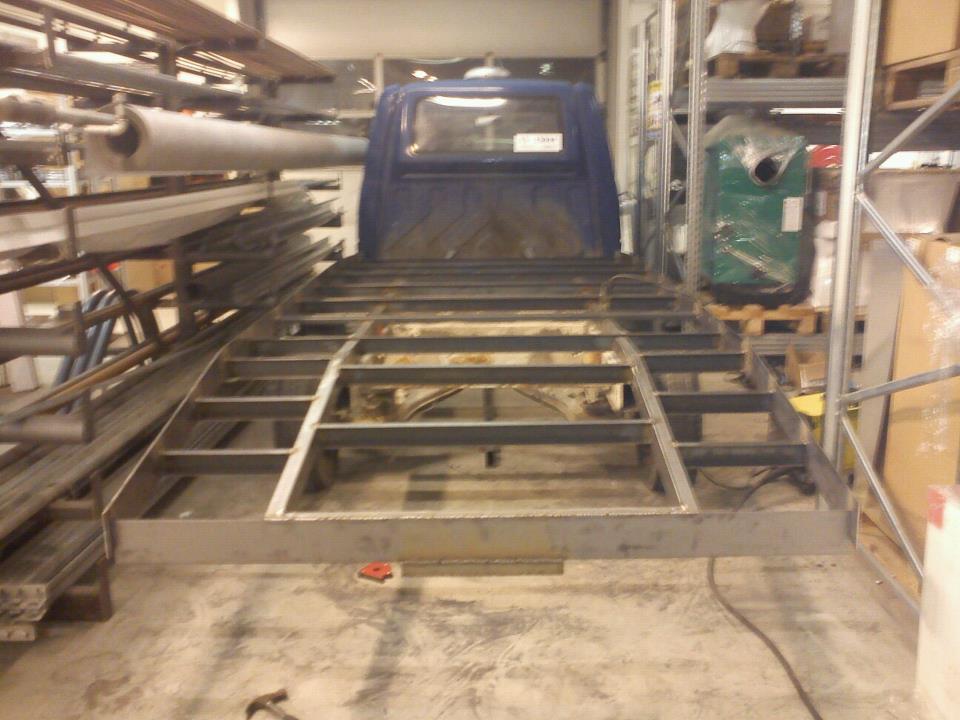

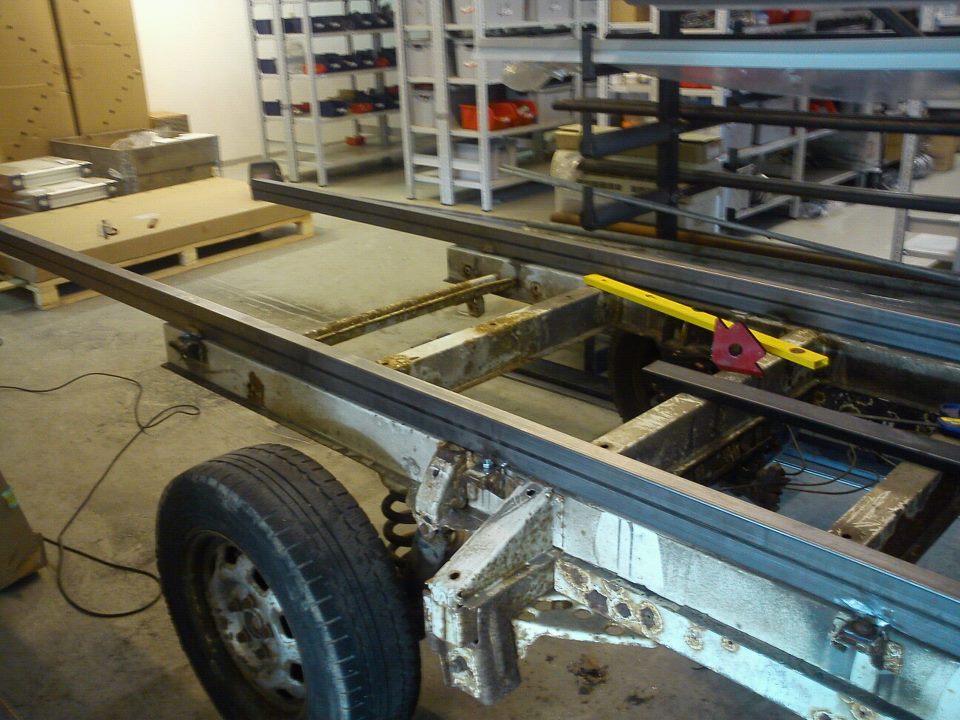

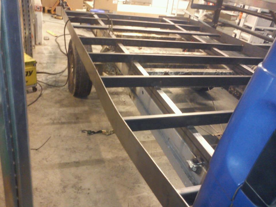

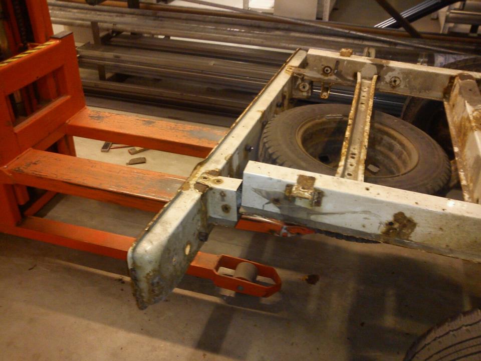

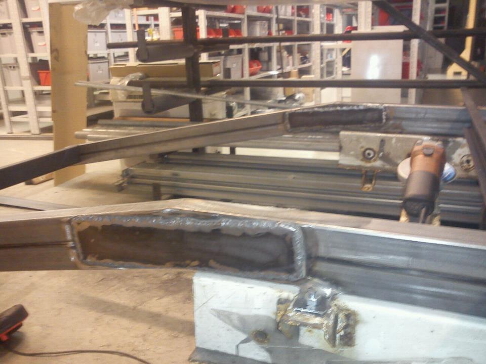

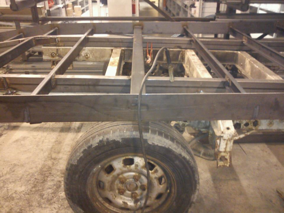

Så gik der en Søndag med at lave lad, og fik også kørt det til galvanisering midt i ugen, så nu venter jeg på det er færdigt samt jeg får sandblæst og malet vangerne i næste uge, så skulle den være klar til at transportere BMW til Ræs..

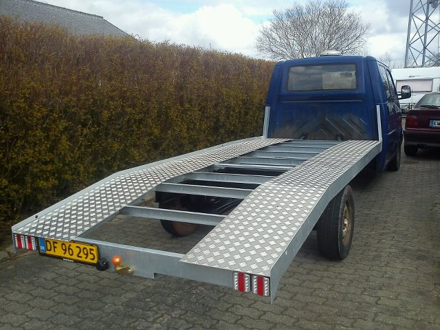

Så blev den færdig, synet og med plader, er en glad mand nu :P

Total vægt 3025 kg
Last 1425 kg
træk med bremser 1475 kg
det ser nok spinkelt ud, men det er lavet efter samme opskrift som mange andre autotransportere jeg har kigget efter.
trækket er boltet ind på 2x 6mm plade.

Det ser super ud, men har du ikke glemt at lave huller til sliskerne.
Re: T4 Doka Autotransporter
Indlæg af RIX » 18. apr 2012, 18:56
sliskerne er de også hjemme gjort???
hvad med et par skærme til hjulene???
evt et par galvaniserede fra en trailer???
Silver
Indlæg: 879
Tilmeldt: 24. aug 2009, 23:31
Indlæg af Silver » 18. apr 2012, 19:57
uden selve bilen, men med køb af "ny" bagvogn, alt stål, galvanisering, sandblæsning af "ny" bagvogn dørkplade osv.
så lander vi på ca 10.000 kr, alene dørkpladen koster 3500 kr.
Er på jagt efter nogle bagskærme
Ramper er bestilt hos Nettotrailer.dk
ved ikke helt hvad jeg gør med sliskerne, kan de på en eller anden måde komme ind at ligge i midten under ladhøjde, så kommer de til det, ellers må de ligge på ladet.
