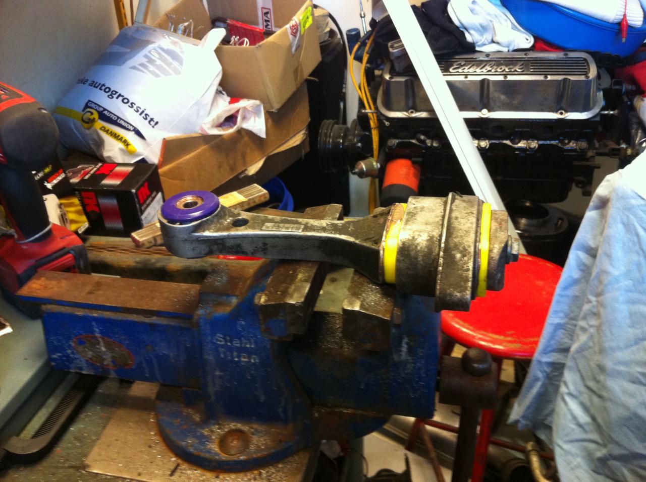

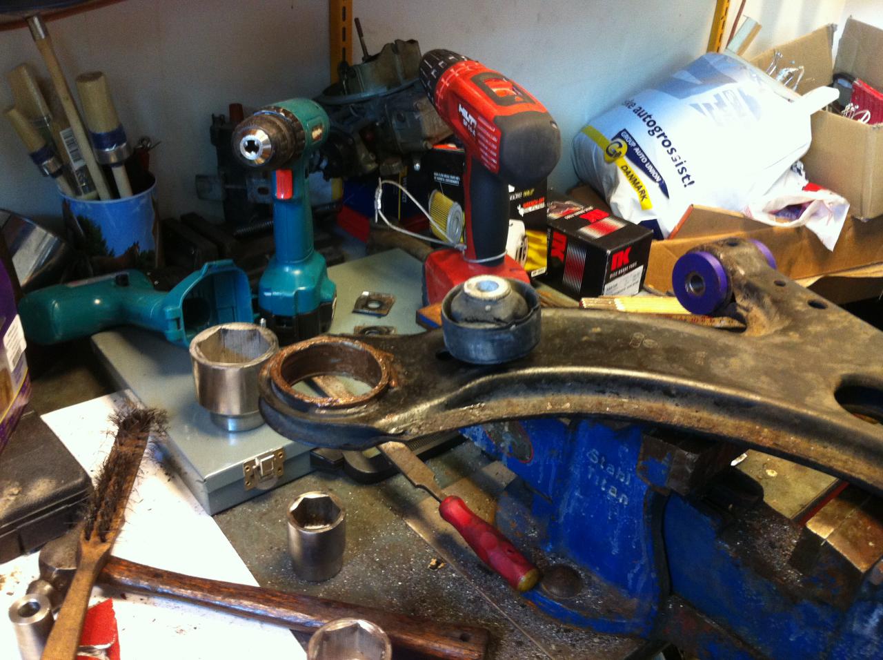

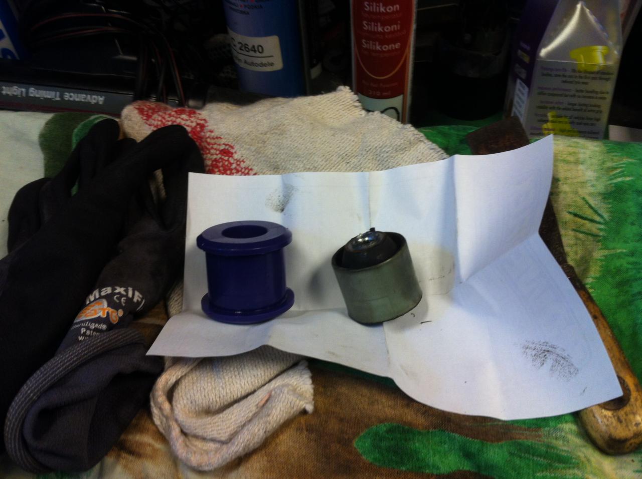

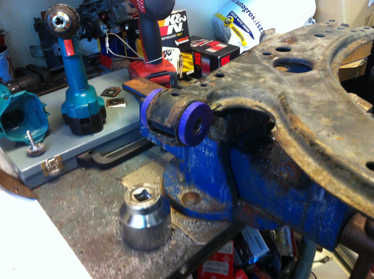

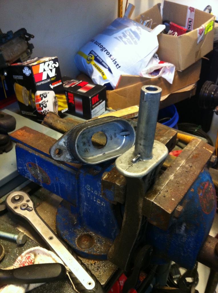

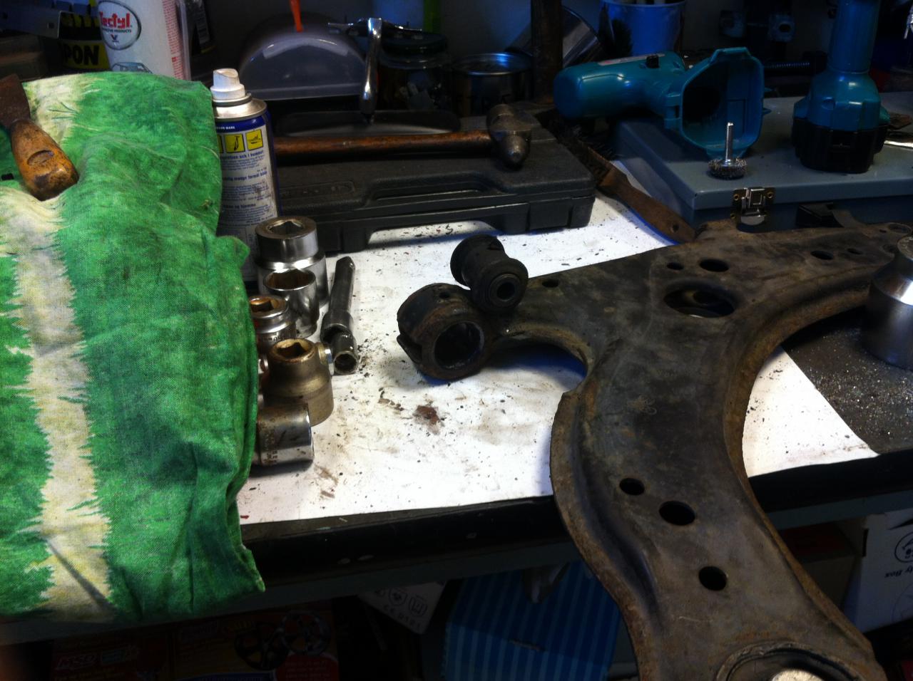

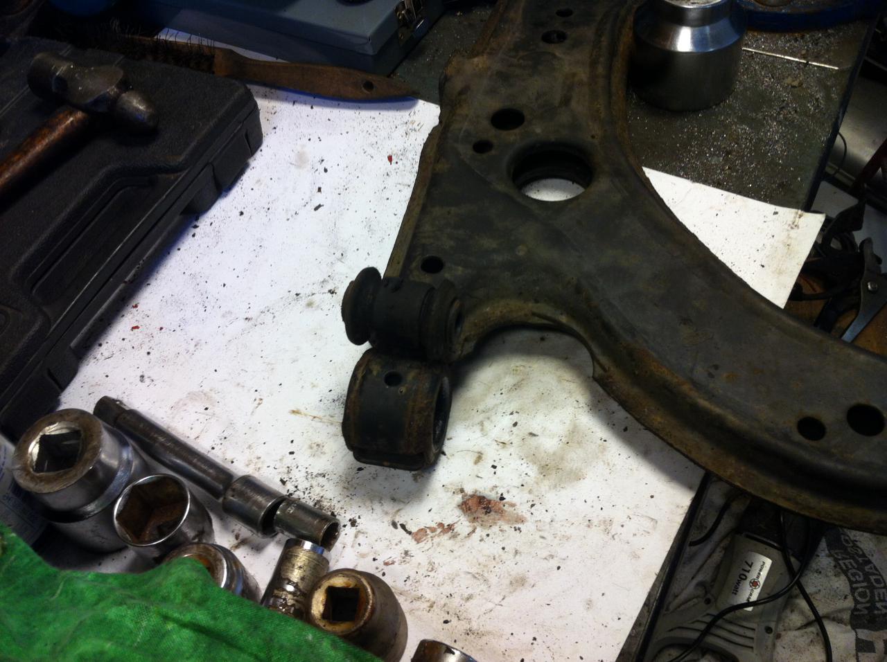

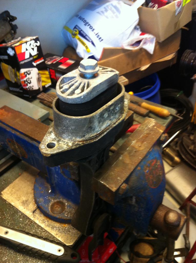

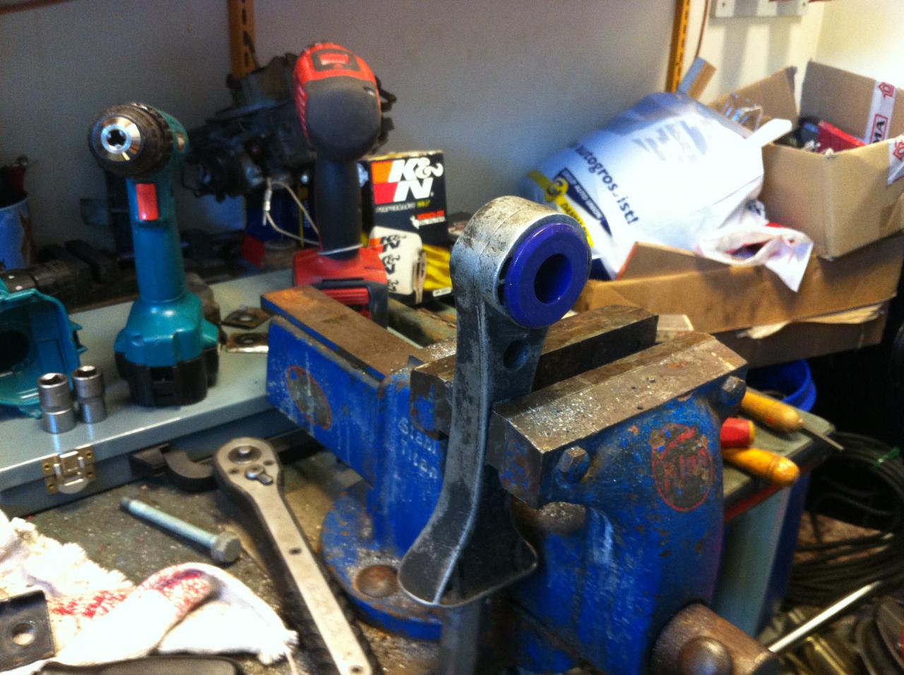

Så er det vidst på tide med lidt opdatering her i denne tråd.
Jeg har monteret Powerflex bøsninger i de forreste bærearme, og det nederste motorophæng.

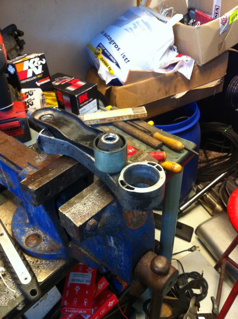

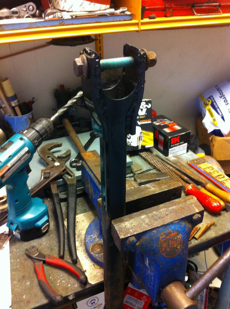

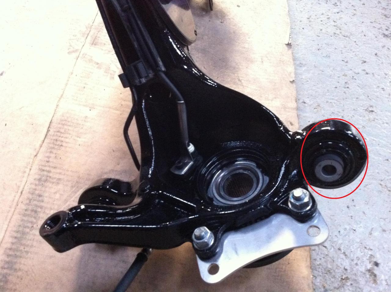

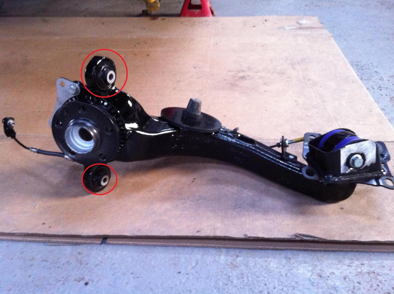

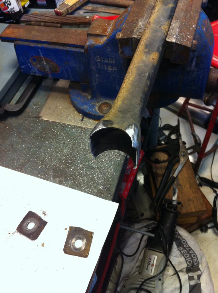

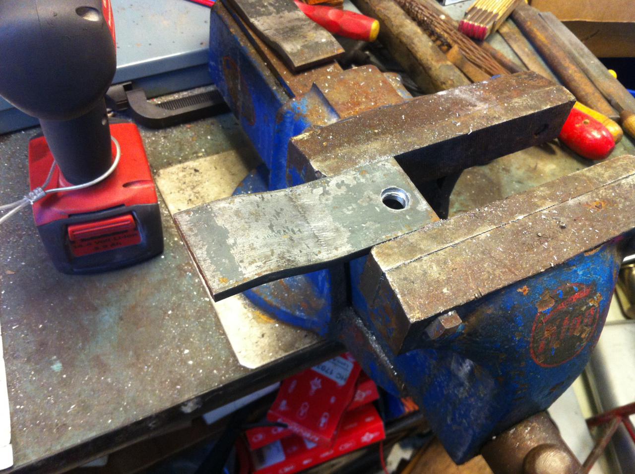

Og så har jeg haft en del problemer med mine bagerste bærearme der knækker, så har forsøgt at forstærke dem, i håb om de holder.
- IMG_0706.JPG (87.94 KiB) Vist 5215 gange
- IMG_0709.JPG (99.73 KiB) Vist 5215 gange
- IMG_0727.JPG (183.06 KiB) Vist 5215 gange
- IMG_0729.JPG (125.3 KiB) Vist 5215 gange

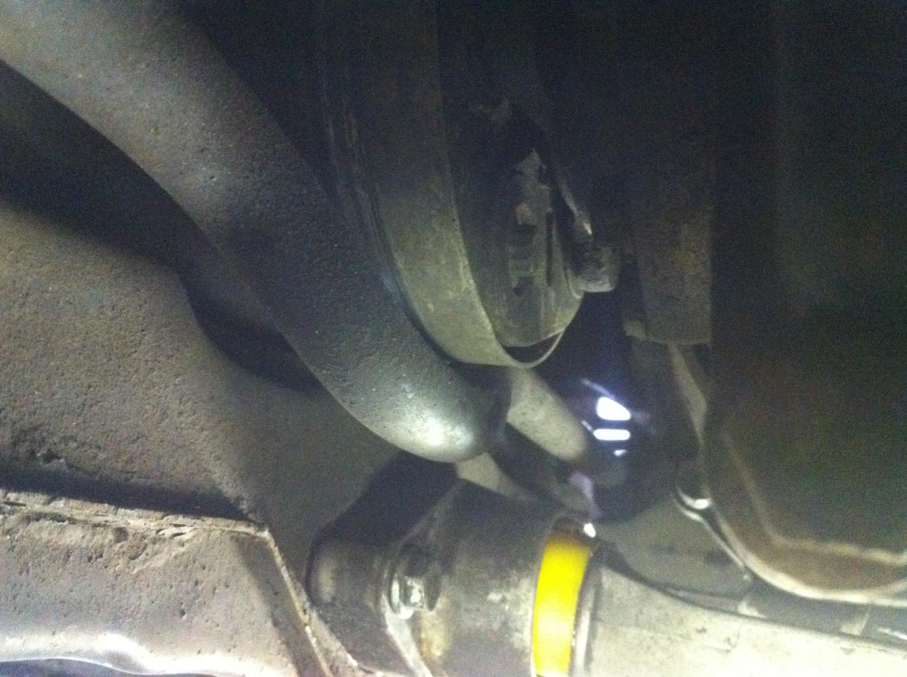

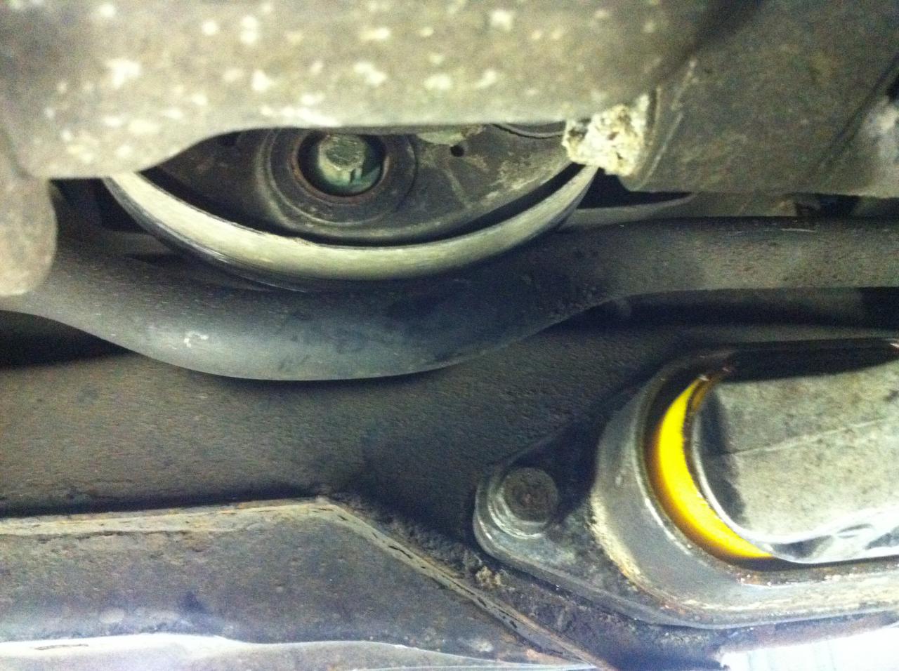

Så løber jeg igen ind i et problem.
Efter Powerflexen er sat i motorophænget, rammer kardanakslen nu krængningsstabilisatoren
- IMG_0760.JPG (197.14 KiB) Vist 5054 gange
- IMG_0761.JPG (170.77 KiB) Vist 5054 gange
- IMG_0762.JPG (157.46 KiB) Vist 5054 gange

Re: Golf IV R32 motor
Hej.. Min bekendt fik samme problem med den krængnings stab. Han købte en ny fra Ebay kan sgu ikke huske hva mærke det var men det var en af de bedre (Dyre) Og så var der ingen problemer derefter..
Okay, jeg har os kigget lidt efter en H&R men syntes ikke at buen ser større ud, og så er problemet jo ikke løst
hvis problemet ikke var der før så kan det vel ikke være selve krængningsstabilisatoren der er problemet.
problemet ligger ved i/omkring den gule powerflex bøsning på motorophænget, har du spændt den bolt i midten nok? motoren har nu vel en forkert hældning, ligesom om det nederste ophæng der er for langt? kunne evt prøve at løsne de 2 bolte der går op i gearkassen og skubbe gear/motor bagud mens du spænder dem igen!?
de arme du selv har forstærket, de fås også som en færdig løsning som skulle være stærker og samtidig justerbar:
http://www.forgemotorsport.co.uk/conten ... ct=FMAUTB2

ja det med at bolten i midten ka være spændt for lidt ka jeg godt se en mulighed i.. men du siger at jeg ska løsne de 2 bolte der går op i gearkassen og skubbe motor/gear bagud mens jeg spænder, det vil da ikk give noget? hvis det kunne lade sig gøre( hvilket det ikke kan) så ville den jo bare hoppe tilbage på plads når jeg så slipper den. men må kigge på om det er muligt at spænde den midterste bolt noget mere.
Ja jeg så dem godt, men jeg syntes 3000 for et sæt er ret dyrt, når jeg ska ha alle 4. Så tænkte at jeg måtte kunne forstærke dem. og bilen er efterfølgende blevet 4 hjuls udmålt, og de 2 baghjul står ens, med en smule negativ camper.
Ang det kardanled, forsvinder det ikke når bilen kommer ned på jorden at stå igen? Tænker bare at affjedringen måske presser krængeren ned igen.
Billedet er taget fra en grav, så bilen står allerede på jorden, men jeg opdagede også kun problemet da jeg kunne høre at der var noget der ramte på.
VW_Power
- Indlæg: 20
- Tilmeldt: 30. jul 2008, 09:20
- Geografisk sted: Midtjylland
Prøv lige og vende alu huset / det som powerflex bøsningen sidder i på motorophænget og se om det ikke hjælper
For mig ser det ud som du har vendt det forkert.
- Lyn274
- Indlæg: 667
Hah du har sku da fuldstændig ret. Det er fanme godt spottet. Pinligt

Er det en udbredt fejl på 4Motion på 1J at de bærearme bag på vil gå til?Lionborg skrev:Og så har jeg haft en del problemer med mine bagerste bærearme der knækker, så har forsøgt at forstærke dem, i håb om de holder.
BMW I4 M50 - Daily driver
- Lyn274
- Indlæg: 667
Det ved jeg faktisk ikke om det er. Jeg forsøgte at få lidt Info om det da min knækkede første gang, men uden held. Så nu har jeg været nødt til at forstærke 2 af mine da det er 3. Gang de knækker, dog altid kun i fører siden.Reid skrev:Er det en udbredt fejl på 4Motion på 1J at de bærearme bag på vil gå til?Lionborg skrev:Og så har jeg haft en del problemer med mine bagerste bærearme der knækker, så har forsøgt at forstærke dem, i håb om de holder.

- Lyn274
- Indlæg: 667

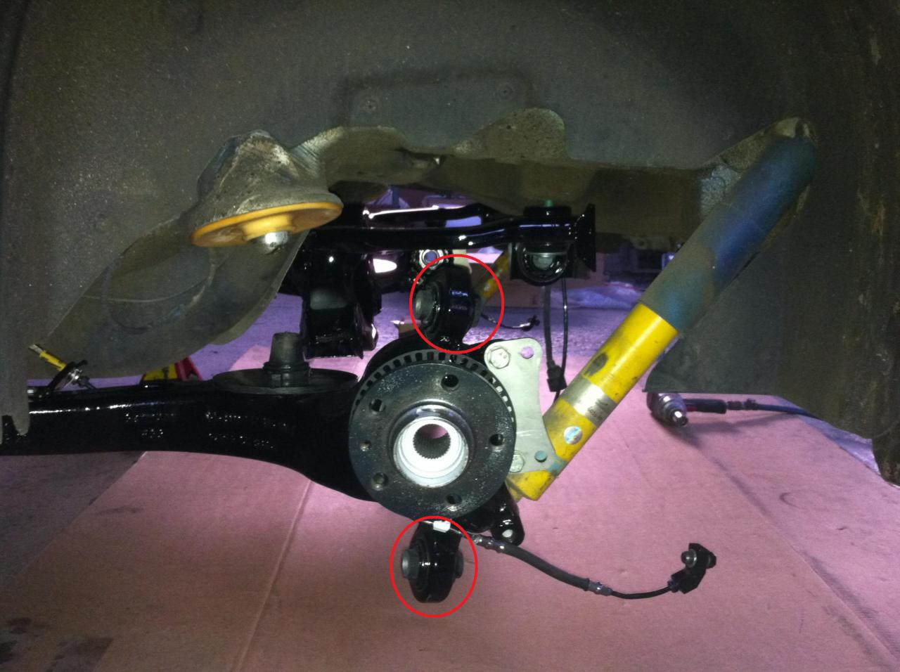

Jeg tror muligvis jeg har fundet fejlen ang de bærearme der. Det viser sig at bøsningen som sidder ude ved hjulet, (altså IKKE den som sidder i selve armen, men den som sidder over/under nav'et) har sat sig urokkeligt fast, og da den jo ikke kan bevæge sig, så er der jo noget der må give efter, og det har så i mit tilfælde været bærearmen (3 gangeReid skrev:Er det en udbredt fejl på 4Motion på 1J at de bærearme bag på vil gå til?Lionborg skrev:Og så har jeg haft en del problemer med mine bagerste bærearme der knækker, så har forsøgt at forstærke dem, i håb om de holder.
Bare en lille update, ligger lige et bar billeder ud (som jeg har lånt, har endnu ikke selv haft tid til at skifte de omtalte bøsninger)
- 2012_04_09_00_23_43_IMG_1738.jpg (120.89 KiB) Vist 4097 gange
- 2012_04_08_23_50_54_IMG_1737.jpg (147.95 KiB) Vist 4097 gange
- 2012_04_08_22_09_59_IMG_1734.jpg (155.96 KiB) Vist 4097 gange

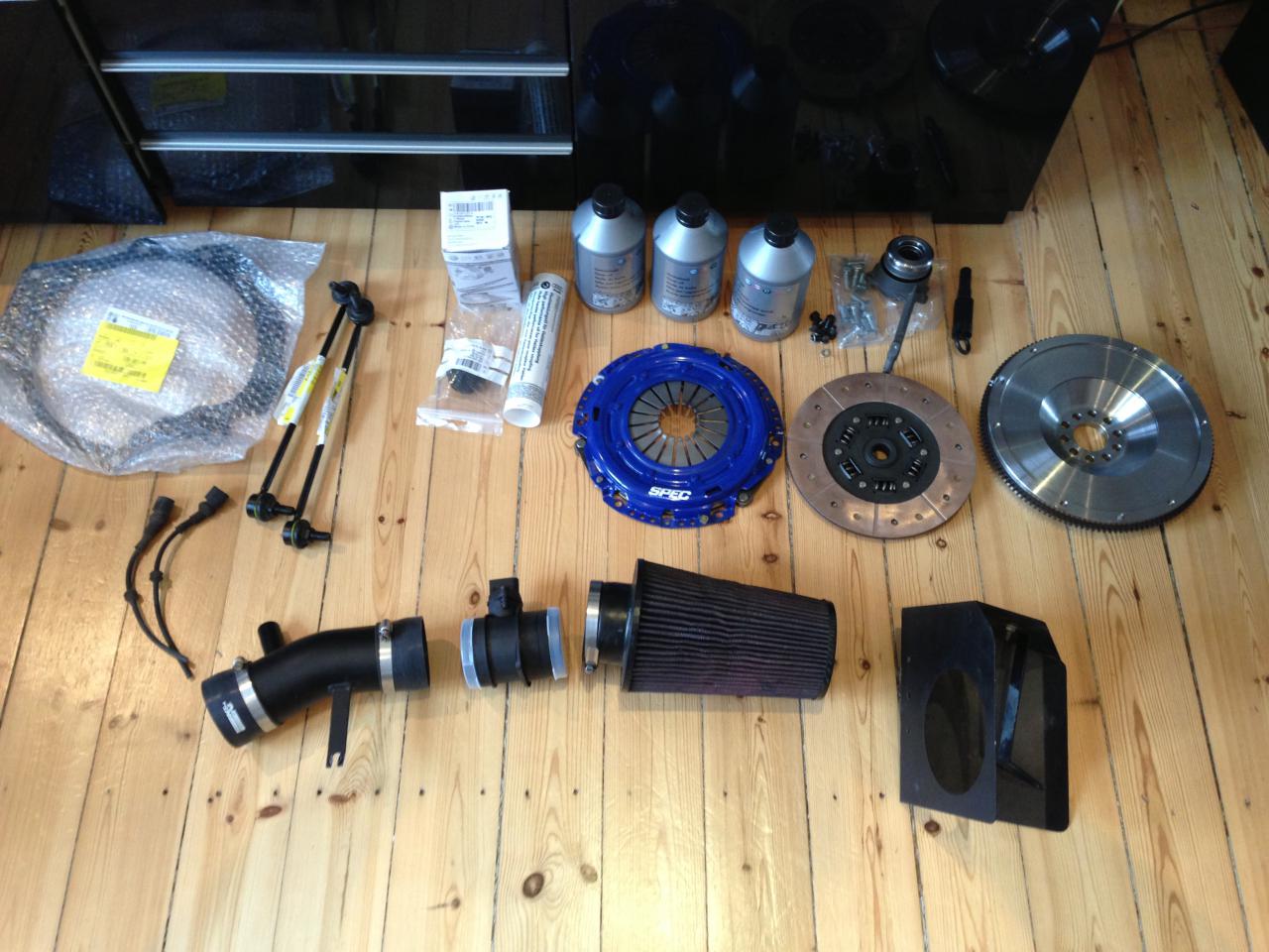

Hej venner. Så er jeg, efter en lang pause fra værkstedet, tilbage ved mit R32 projekt. Jeg er i mellem tiden blevet far til en fantastisk prinsesse, som jo også kræver min tid, så derfor har jeg måtte udskyde projektet. Men nu hvor det hele er blevet en hverdag igen og prinsessen er blevet døbt, bevæger jeg mig nu tilbage til værkstedet
Jeg har derfor bestilt de sidste dele er manglede så nu begynder det sjove snart
I får lige lidt billeder af dele, og min bil som den efterhånden ser ud
Spec Stage 3+ kobling
Spec Stål Enkeltmasse svinghjul
Spec udrykker leje
Bolte til Svinghjul
KN Typhoon Short Ram luftfilter kit
Ny org. Luftmængdemåler
Metal plade mellem motor og gearkasse
2 Nye kødben
Stik til ABS følerene (de gamle er blevet trætte)
Haldex Service kit (Olie, filter og prop)
3 litter org. Gearolie
Spec udrykker leje
Bolte til Svinghjul
2 Nye kødben

Skal der turbo på eller ? Tænker bare den kobling er da fuldstændig overkill til en standard R32. Kører selv med en standard R32 kobling i min R36 som laver 316 heste og der er ingen problemer med og få fat
- Lyn274
- Indlæg: 667
Hej Turbotrim. Da jeg hverken havde std kobling eller svinghjul valgte jeg at købe dette sæt,Turbotrim skrev:Skal der turbo på eller ? Tænker bare den kobling er da fuldstændig overkill til en standard R32. Kører selv med en standard R32 kobling i min R36 som laver 316 heste og der er ingen problemer med og få fat
