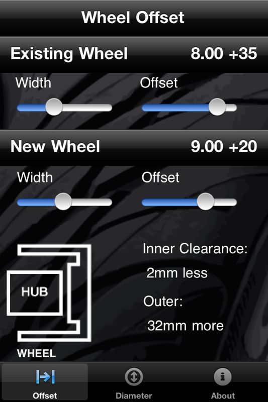

dstp skrev:Hm.. Sov vist lige lidt :P Har nemlig kigget på disse :)
http://keratech.dk/product.asp?product=6017
Men ved ik om de kommer ALT for langt ud i bag.. Skal sidde sammen med en gevind undervogn og helt i kælderen.
De kommer til at sidde 28 mm længere ude end Tiggers

Re: Volkswagen UP (UP'N DOWN)
Indlæg af Tigger » 26. mar 2012, 22:07
32mm for at være helt præcis (8" ET 35 mod 9" ET 20)
Indlæg af Aagaard » 26. mar 2012, 22:12
Tigger skrev:
Det giver altså kun 28 mm i mit hoved (lommeregneren :mrgreen: )
15 mm mindre ET og 12.5x mm for en tomme bredere fælg

Indlæg af Tigger » 26. mar 2012, 22:23
Torben DH
Indlæg: 399
Tilmeldt: 26. jun 2008, 18:25
Geografisk sted: Bording
Indlæg af Torben DH » 26. mar 2012, 23:15
Tigger skrev:
Den failer da totalt den får 1,3 mm mere plads forinden men kommer 27,7mm længere ud
Desuden synes jeg fælgene er møgfede, men aaaalt for store i diameter og de har alt for lidt poke! den kommer jo aldrig til at "scrape, rub and sparkle"

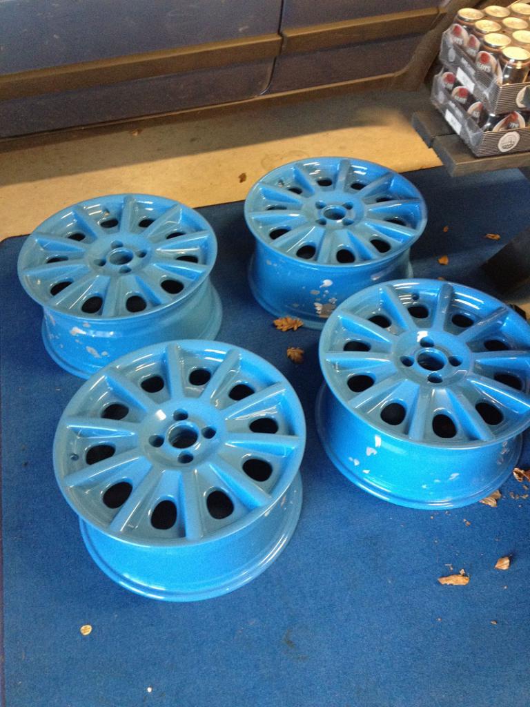

Tigger
Indlæg: 4625
Tilmeldt: 13. jun 2008, 18:23
Indlæg af Tigger » 31. mar 2012, 22:16
Monne skrev:
jansom skrev:Du skal ikke høre på de kedelige Keratech groupies! Det bliver pisse fedt med de fælge 8-)
HØRT!!! den bliver vold sej med de fælge malet i den farve, som hedder????
Glæder mig til at se mere!!!!
Farven hedder RAL5012 og får fælgene i morgen :P

Tigger
Indlæg: 4625
Indlæg af Tigger » 1. apr 2012, 17:48
