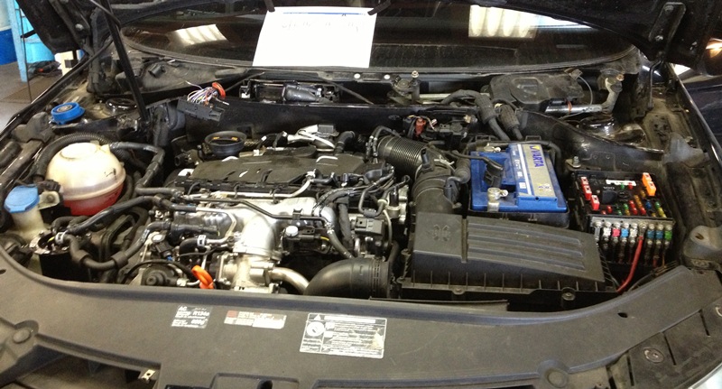

Min første monterings dag med bilen gik med:
Trækaksler
Køler, intercooler og køleblæsere
Fast mont partikel filter
Hjælp med el diagram for ny motorstyring
Carsten har gjort en masse arbejde allerede..
Billeder af den monterede motor fra oven og siderne...
Trækaksler

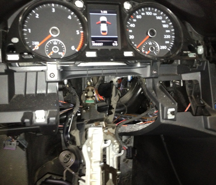

Så fik vi lige brugt en dag mere på projektet.
Fronten blev færdig monteret med kofanger, ny ELV, nye ABS sensorer på baghjulene. Bremserne blev udluftet og de første fejlkoder begyndte at dukke op.
- Afmontering af rat, dekor osv for at komme til ELV
- IMG_4117_small.jpg (133.48 KiB) Vist 3047 gange
- IMG_4116_small.jpg (143.8 KiB) Vist 3047 gange
- theone
- Indlæg: 2895
- Tilmeldt: 16. jun 2008, 23:13
- Geografisk sted: Fredericia
- Been thanked: 4 times
Re: Passat 3C 2006 elektronisk ombygning

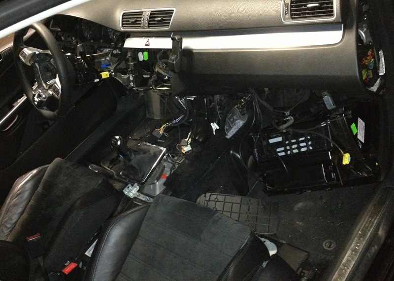

Så gik der lige en aften mere. Tusind tak til ohaue for hjælp med ledning osv..
- Flyttede alle ledninger minus 6 styk til nye stik på motorstyringen.
- Udskiftede håndbremse elektronik og flyttede ledning
- Udskiftede komfort elektronik

Det tror jeg, men ELV låser i 255 minutter når man gør det forkert første gangMorten16v skrev:SUPER fik gang i den. Gjorde de som jeg sagde de skulle
- theone
- Indlæg: 2895
Så fik jeg næsten samlet bilen. Dejligt. Tankdækslet og bagsmækken virker nu igen.
Fik monteret en extra diesel pumpe idag (argh 2.200,-) og den skulle selvf. have et relæ inden i kabinen, så det måtte vi lave. Sædevarme bag er nu også lavet med ledninger, men ikke tilsluttet da jeg tror vi skal have Sharan klima panel for at kunne styre fra fronten... (ved det ikke helt)
Bilen kørte i tomgang mens vi lavede det hele klar, dejligt at høre lyden. Men DAMN der er mange fejl endnu..
