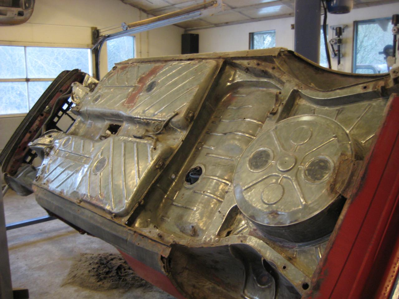

Så er der kun de sidste hjørner tilbage der ikke kan kommes til med vinkelsliberen

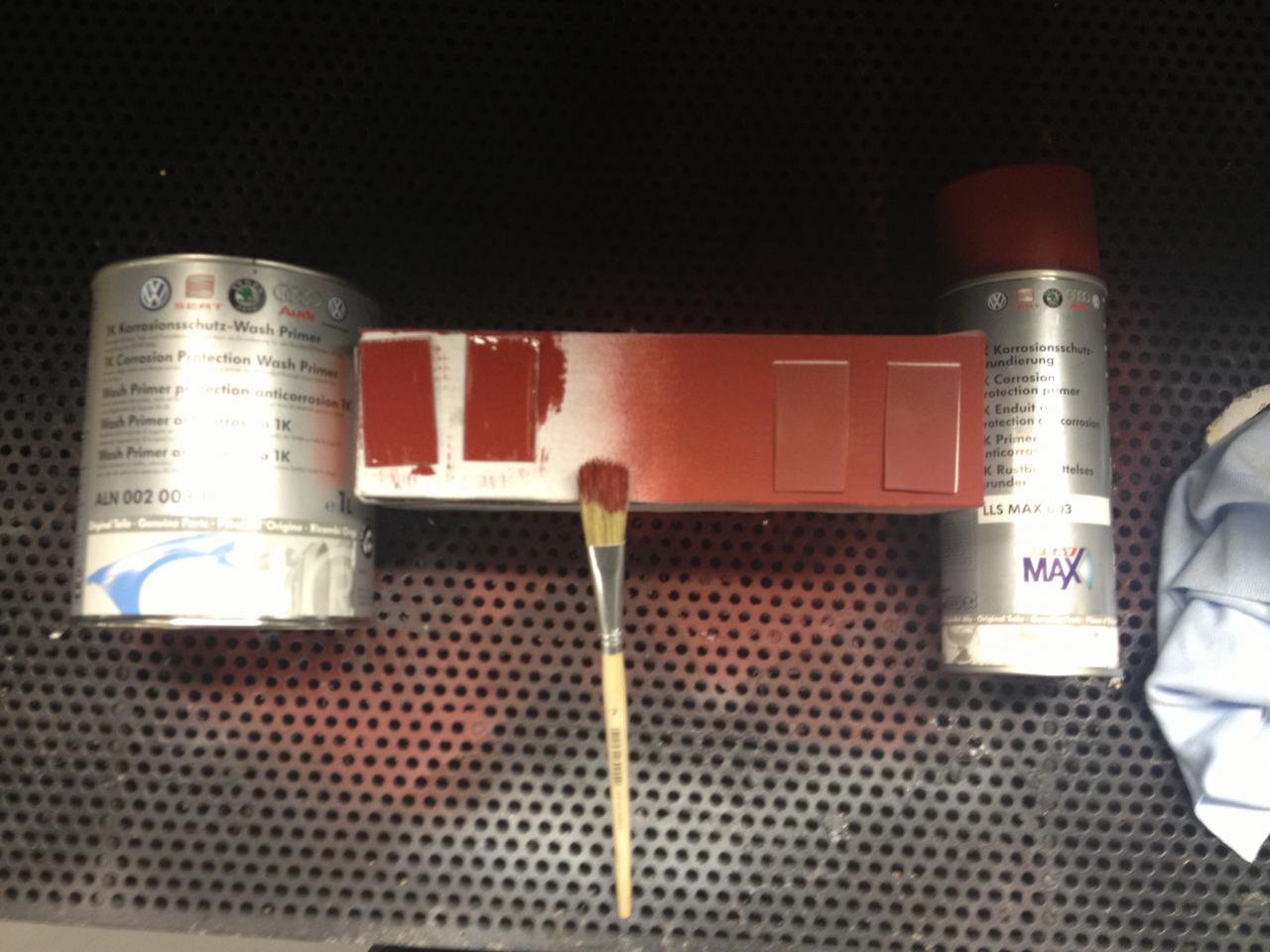

Jeg ville bruge denne her... Super go at svejse i. Malingen brander ikke og varmezonen er minimal.. Org vw karossi grunder.
- image.jpg (132.65 KiB) Vist 6121 gange
- Fåes både på spry og 1L dunk som skal fortyndes så kan den komme i en maler sprøjte..

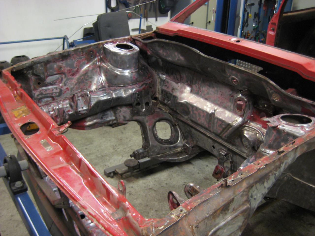

Så er der sket lidt med Sciroccoen igen

Har fundet en sjat grunder der skulle kunne bruges til mit formål og har gjort et par stykker plade klar til at prøve på imorgen

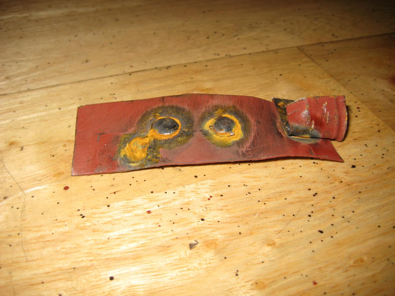

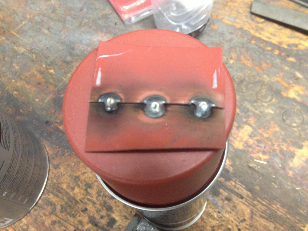

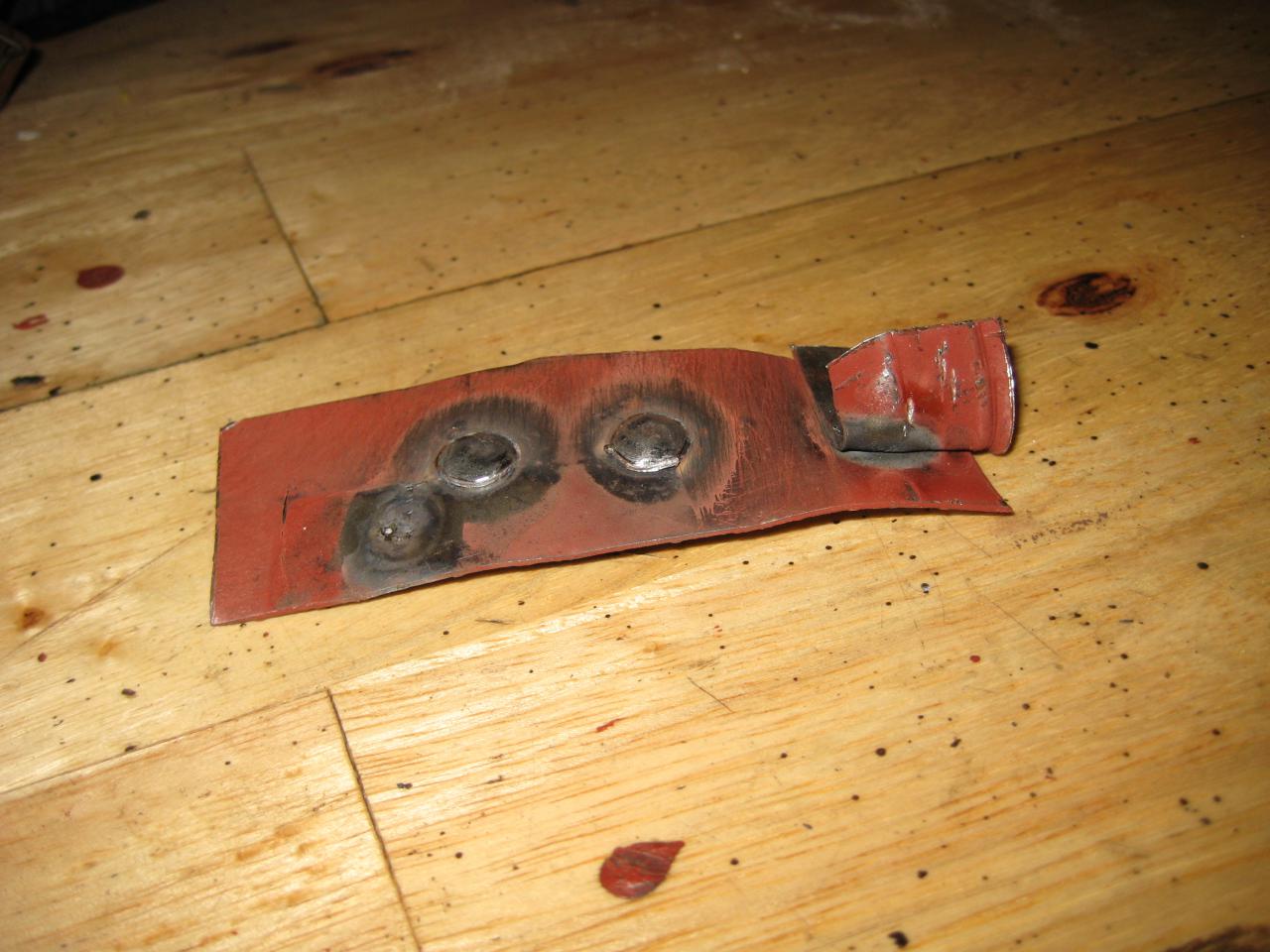

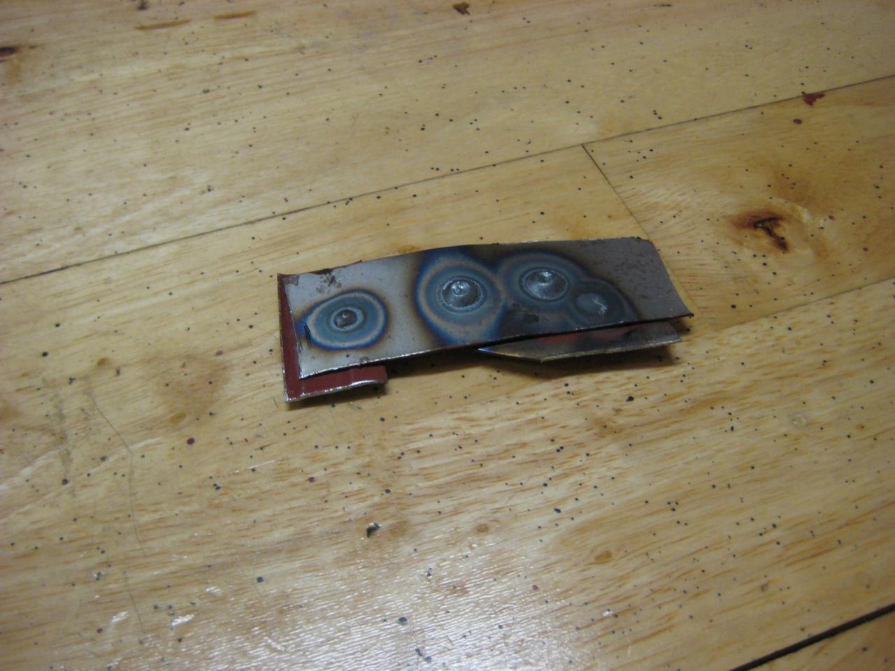

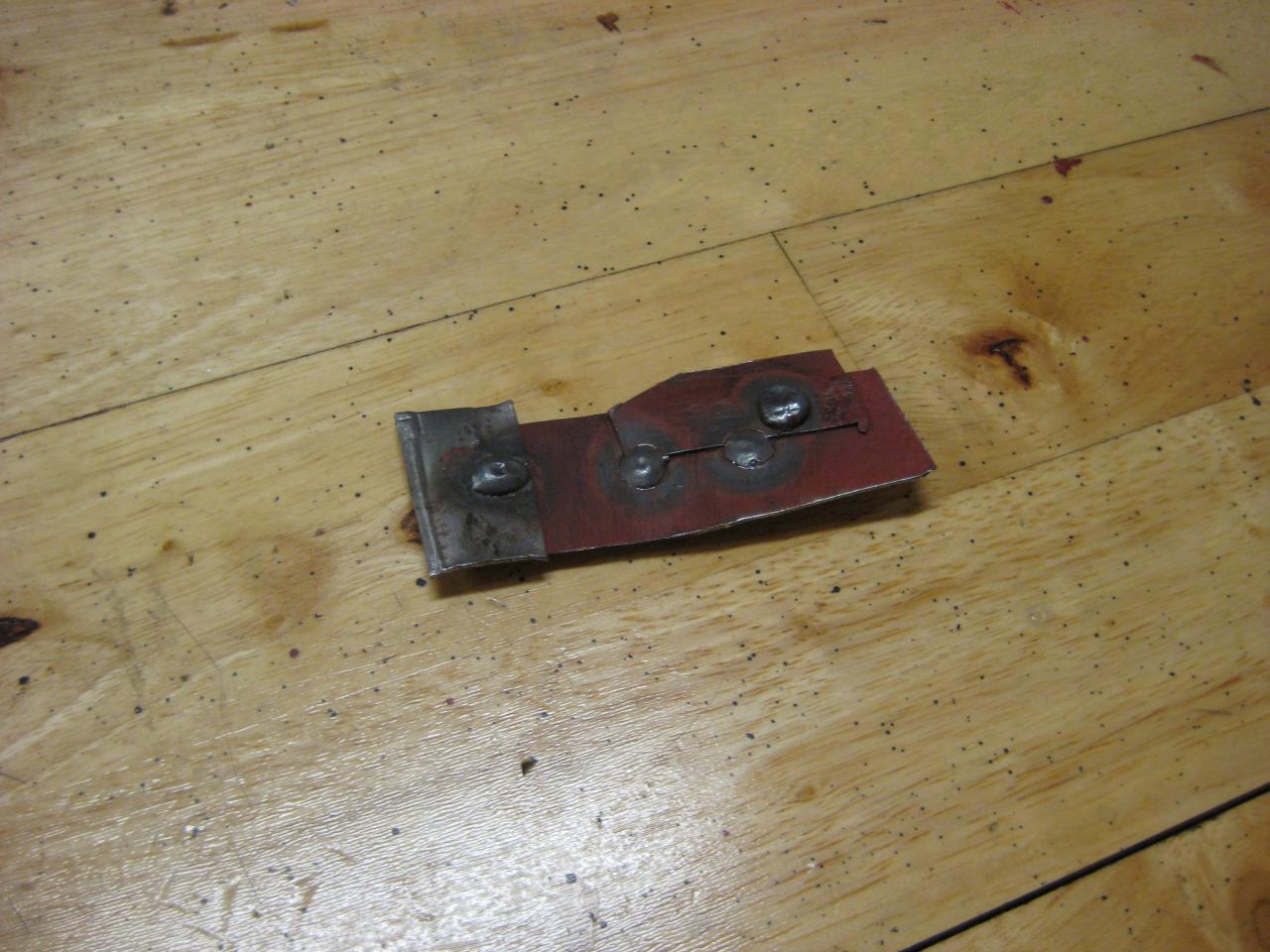

Re: Scirocco 1 1977 renovering
Dagens prøve med den midlertidige grunder jeg har tænkt at bruge
Prøver en Mipa grunder som skulle være godkendt ifølge en fin godkendelse angående poredannelse men jeg tvivler på at de havde karosseriplade og punktsvejsninger i tankerne, så har sprunget over at rense pladerne osv for at gøre det så realistisk så muligt
Der er grunder på begge samlingsflader og prøvede to sømsvejsninger, en med grunder på oversiden af pladen der svejses igennem og en uden, der gik ged i den med grunder på oversiden og den fik ikke fat. Prøvede også to punkter i kanten af overlap.
Der var godt med varme og gennembrænding så lidt er grunderen er brændt væk, men det ser fin ud efter de to plader med sømpunktet der fik fat er skilt ad.
Prøven er lagt i vejret natten over for at se hvordan grunderen virker selv om "farven" er væk i kanten af svejsningerne.
- Picture 067.jpg (144.01 KiB) Vist 5835 gange
- Picture 073.jpg (122.55 KiB) Vist 5835 gange
- Picture 077.jpg (128.71 KiB) Vist 5835 gange

Meget spændende at se hvad der sker med din "prøve"
Jeg er selv på jagt efter en god grunder der kan holde til at man svejser på den, samt den også er overmalbar bagefter.
Syntes generelt at almindelig 2 komponent autolak har svært ved at binde på mange af zinkgrunderne. Måske bare mig der er uheldig.
Havd har du brugt til at rense din bund med? Roterende stålbørste på vinkelsliber? Hvis ja, hvilken børste. Syntes godt nok hurtigt man kan slide de børster op
- TDtweeks
- Indlæg: 81
- Tilmeldt: 18. jun 2008, 20:01
Efter prøven lå ude natten over blev den lagt til tørre på filebænken og resultatet viser egentlig fint hvor der har været mest varme.
Jeg har brugt vinkelsliber og stålbørste af denne type http://www.ajengros.dk/shop/staalboerst ... 1922p.html, der er gået 3 stk. og til de steder der var svære at komme til er der brugt lidt forskelligt grej til til lynsliberen og gasbrænder/spartel.
- Picture 082.jpg (127.46 KiB) Vist 5626 gange

TDtweeks skrev:Efter prøven lå ude natten over blev den lagt til tørre på filebænken og resultatet viser egentlig fint hvor der har været mest varme.
Hva er formålet med en grunder der kan svejses på ? Altså grunde først og svejse bagefter ? Hvorfor gør man det ??

Et bud ville være, at det er svært at male et hulrum på indersiden EFTER et evt. hul er lukket
