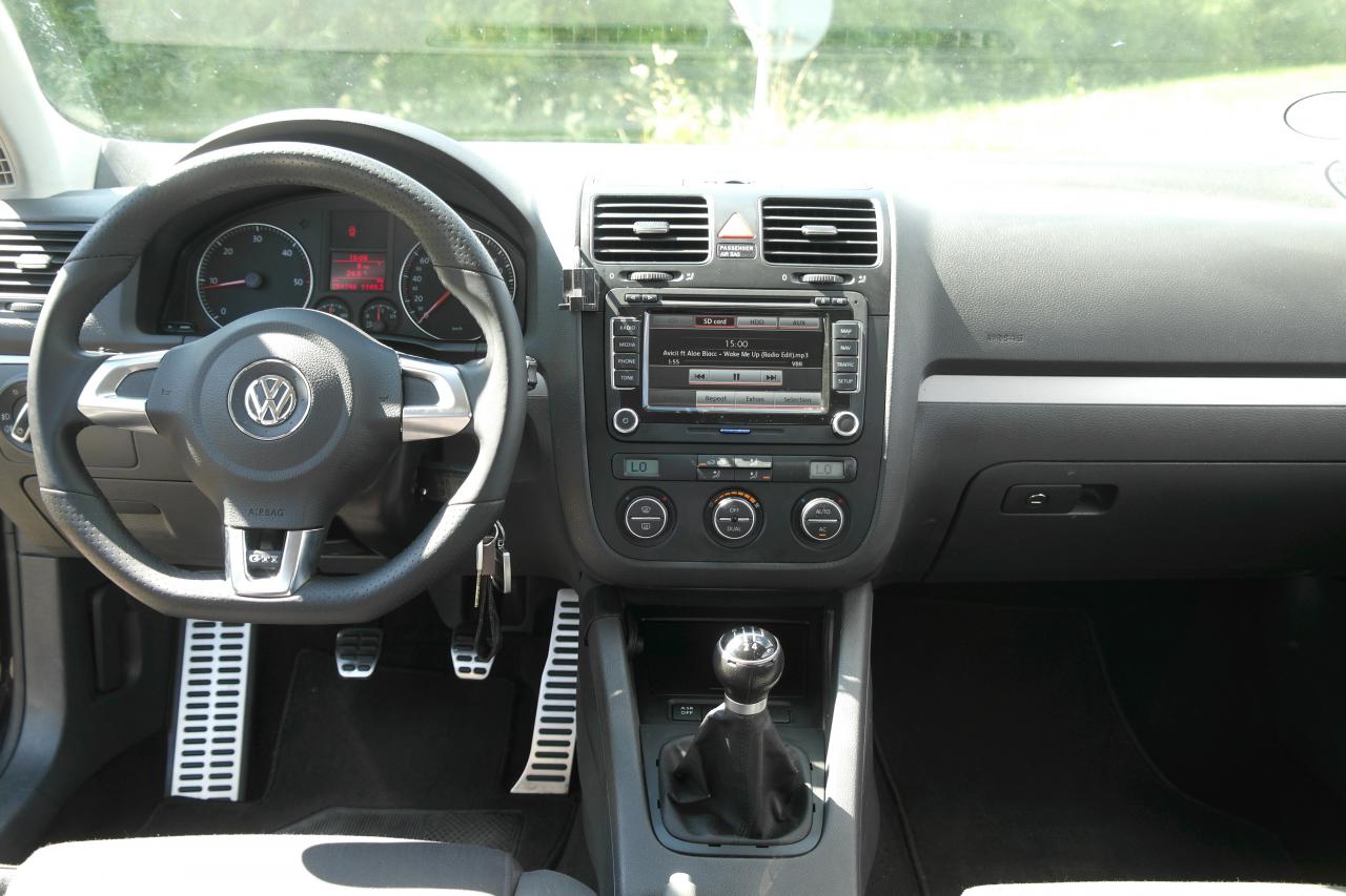

Det ser sgu godt ud. Golf 5 GTI gearknop er det næste du bare MÅ EJE
- Jetta1KM Owner
- Indlæg: 223
- Tilmeldt: 6. feb 2013, 08:38
- Geografisk sted: Ålborg
- Has thanked: 9 times
Re: Jetta med Golf MKV GTI sæder og Golf 6 GTI rat.
Tonny skrev:Det ser sgu godt ud. Golf 5 GTI gearknop er det næste du bare MÅ EJE
Tonny, var os blevet tilbudt en, men den passede til 6trins gear. Min er en 5trins..
VW Jetta 1Km 2008 Comfortline 1.9 Tdi BLS
VW Golf 3 1992 2.8 Vr6 AAA - eftermonteret 2.9 ABV med lidt krydderier.
VW Golf 3 1996 1.9 Tdi 1z, 174hk´s dyse spidser, T04 snegl, 110hk´s pumpe + div.
- Tonny
- Indlæg: 9435
- Has thanked: 308 times
- Been thanked: 736 times
Så er der 2 muligheder. Jeg lister dem lige op i rækkefølgen bedst -> dårligst.Jetta1KM Owner skrev:Tonny skrev:Det ser sgu godt ud. Golf 5 GTI gearknop er det næste du bare MÅ EJE
1) Udskift gearknop OG gearkasse.
2) Modificer gearknop.
3) Lev med det.

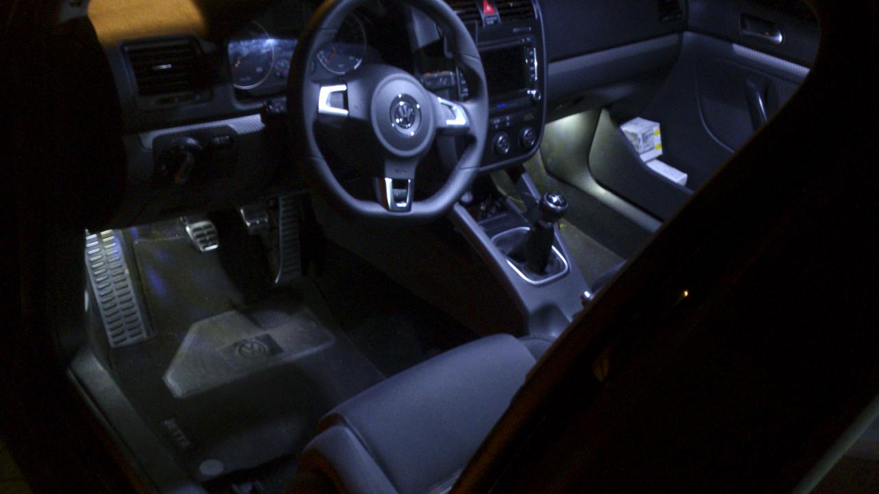

Så blev der monteret fodrumsbelysning, og kodet så det er tændt sammen med instrumentlyset, og styres og med i styrken, og f.eks hvis det kun er halv styrke, så når dørene åbnes bliver der fuld blus på styrken.
Billede bliver uploadet lidt senere.

Hvordan er det at montere det lys? Vil gerne have det i min Variant.
- Jetta1KM Owner
- Indlæg: 223
HondaChris skrev:Hvordan er det at montere det lys? Vil gerne have det i min Variant.
Hvis din centraleketronik understøtter det, så er det rimelig nemt. Så bare gi gas HondaChris..

Lige et hurtigt upload billede af fodrums lyset.
- Kabine 1q.jpg (67.03 KiB) Vist 3166 gange

Du kan se her Chris:HondaChris skrev:Hvordan er det at montere det lys? Vil gerne have det i min Variant.
http://www.kufatec.de/shop/en/Volkswage ... harness-VW
http://www.kufatec.de/shop/en/OEM-parts ... riginal-VW
Der er monteringsvejledning med som man kan downloade når man har købt. Tror alle centralelektronikker understøtter det, men det er kun de større der understøtter lys under kørsel..
Fed vogn btw!
- Jetta1KM Owner
- Indlæg: 223
Min den gamle boks 3c0 ... ... AH understøtter også fodrumsbelysning, også under kørsel. Den nye 3C8 ... ... E understøtter også lyset, men der står ikke beskrevet noget om områdebelysning.ReneBo skrev:Du kan se her Chris:HondaChris skrev:Hvordan er det at montere det lys? Vil gerne have det i min Variant.
Fed vogn btw!
Men under Byte 16 også op under Binær koden og ændre det første cifer fra 0 til 1. Så er det også tændt under kørsel.

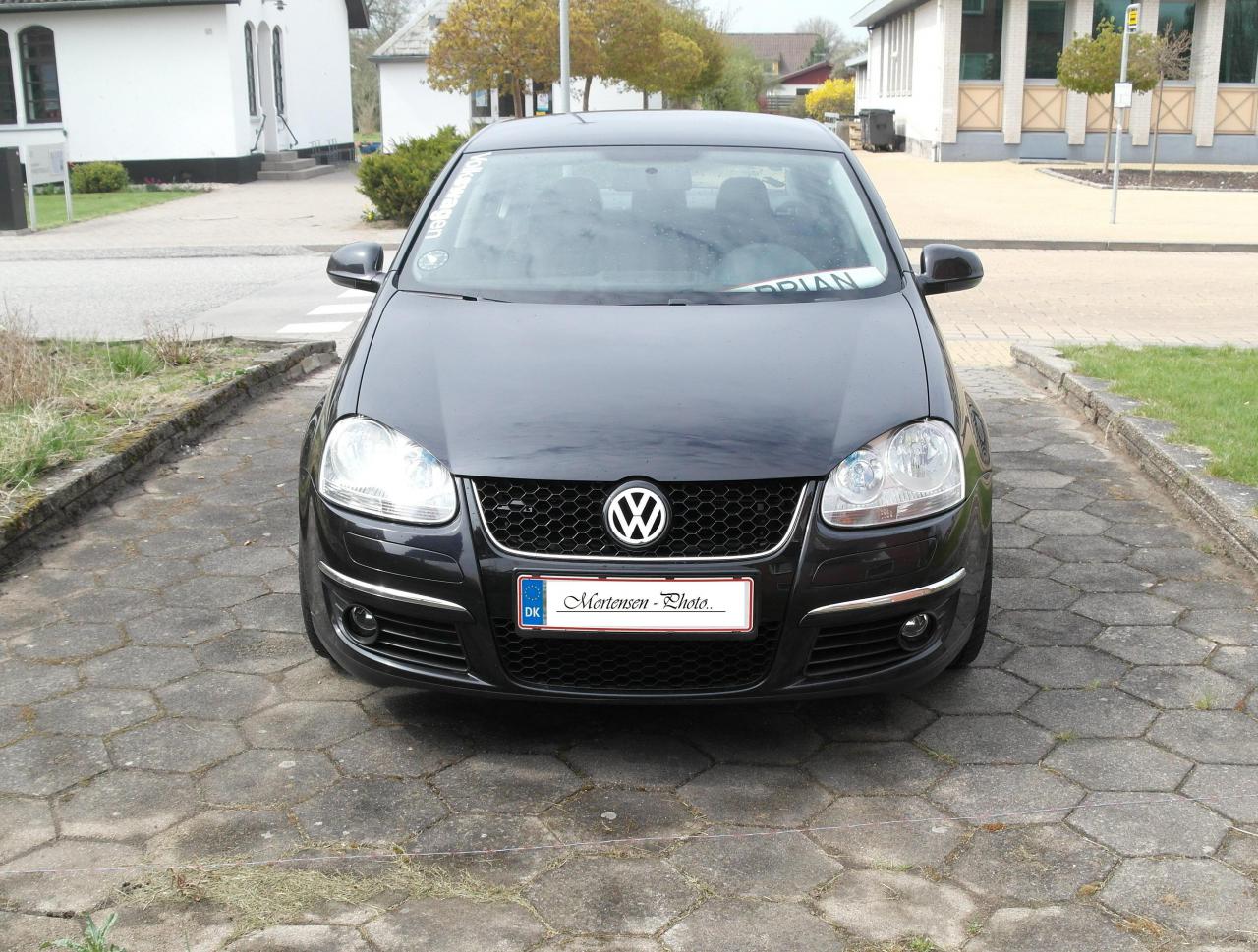

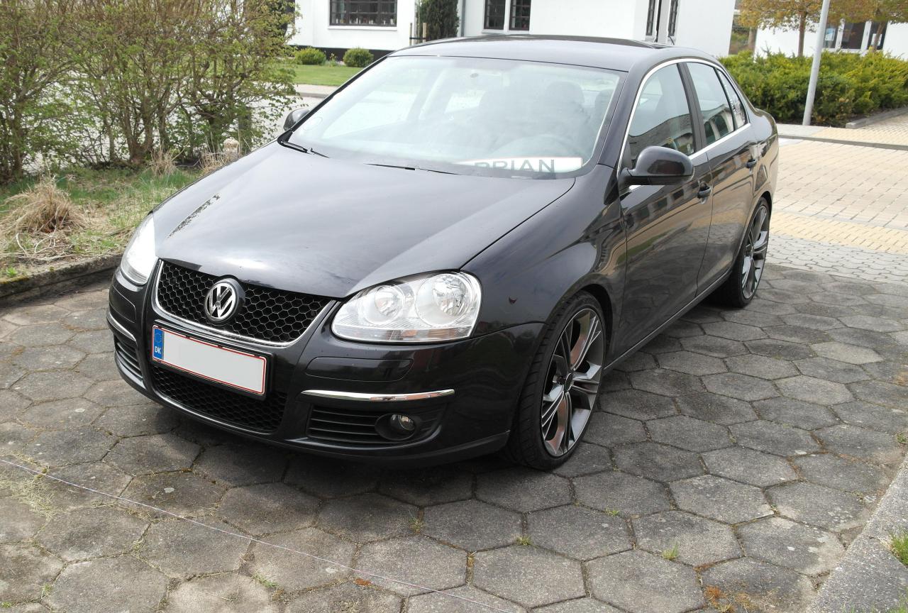

Så kom der org GTI gril på også, der ska nok lige komme lidt billeder..
- Jetta1KM Owner
- Indlæg: 223
Lige et par billeder af den nye front.
- SAM_4370.JPG (212.83 KiB) Vist 2969 gange
- SAM_4367.JPG (212.85 KiB) Vist 2969 gange
