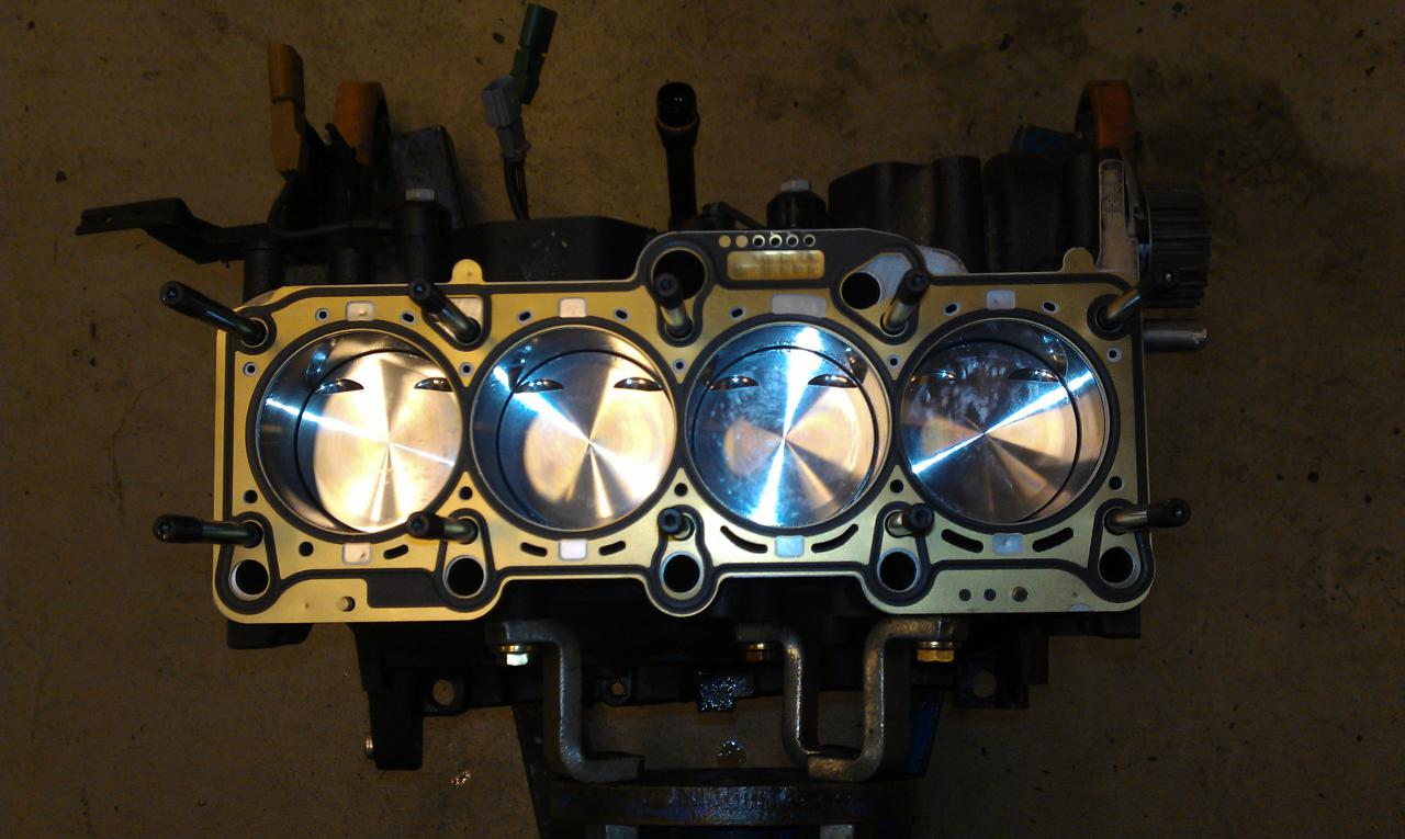

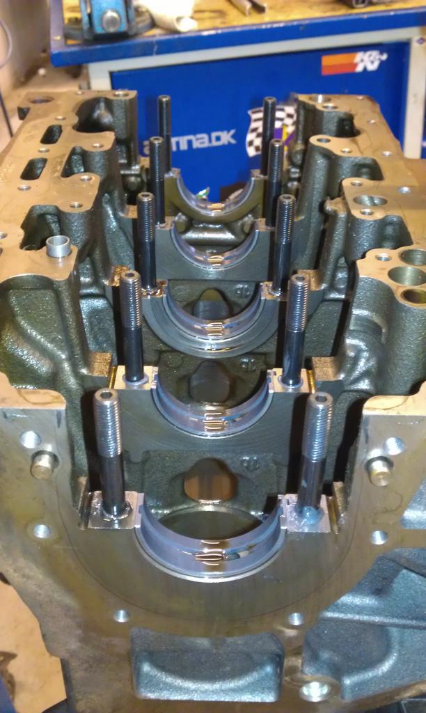

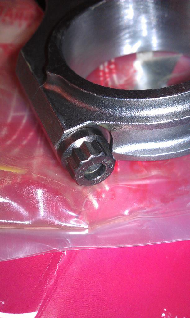

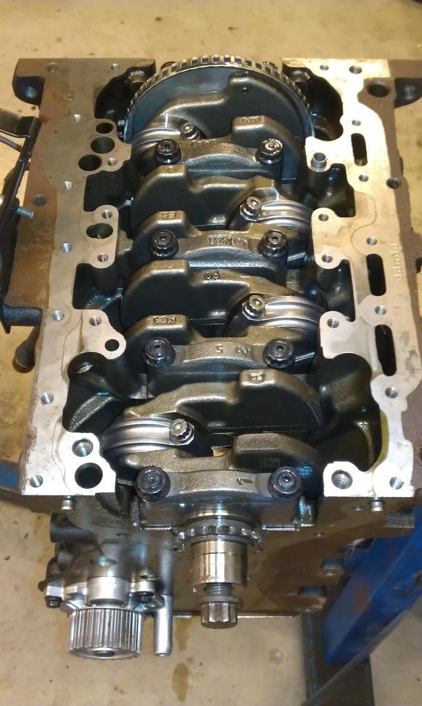

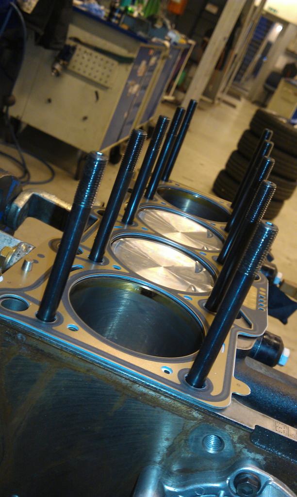

Så er der en håndfuld stumper hjemme og det burde være muligt at få samlet noget der ligner en kværn igen :P
Der er kun en vej og det er fremad!
Lige et hurtigt overblik af blokken.
- JE 2618 alloy pistons 83,5mm bore, 92,8mm stroke 9,5-1 CR
- Tool steel wrist pins
- Intergrated Engineering 4340 chrome moly steel H-beam connectingrods
- ARP 2000 rod bolts
- ARP Head stud kit
- ARP Main stud kit
- Calico coated rod bearings
- Calico coated main bearings
- OEM new crankshaft and headgasket

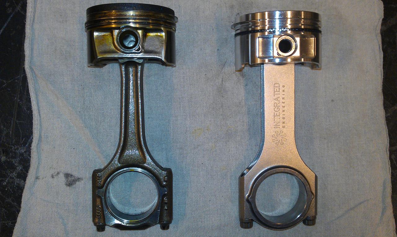

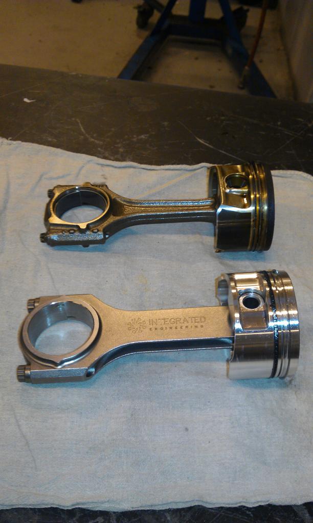

Sådan nogle stumper fra IE og JE er sgu ikke helt tosset at glo på. Synd man ikke kan se skidtet når det spiller :roll:

Fantastisk projekt :o Shit nogle heftige plejestænger :shock:

Så burde der være grundlag for en solid motor. Det ser ihvertfald lækkert ud under alle omstændigheder :P

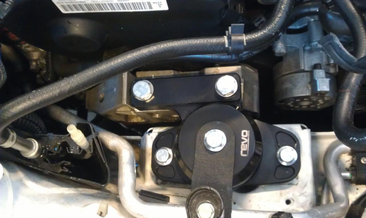

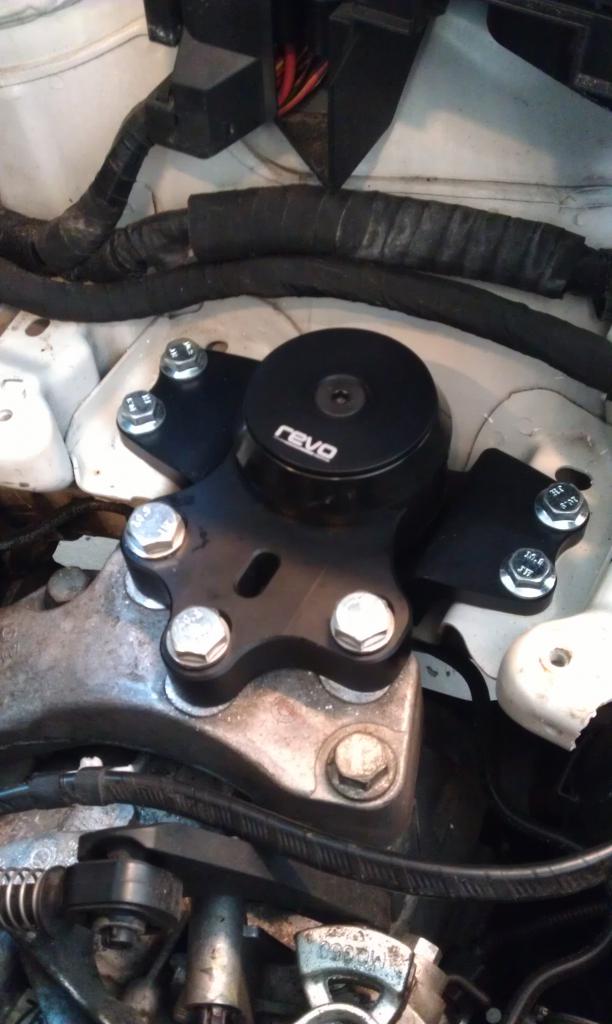

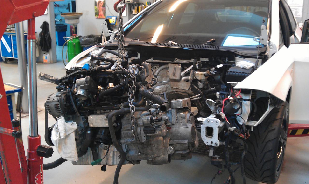

Opgradererede motorophæng er helt klart et must hvis man kan leve med lidt ekstra støj.

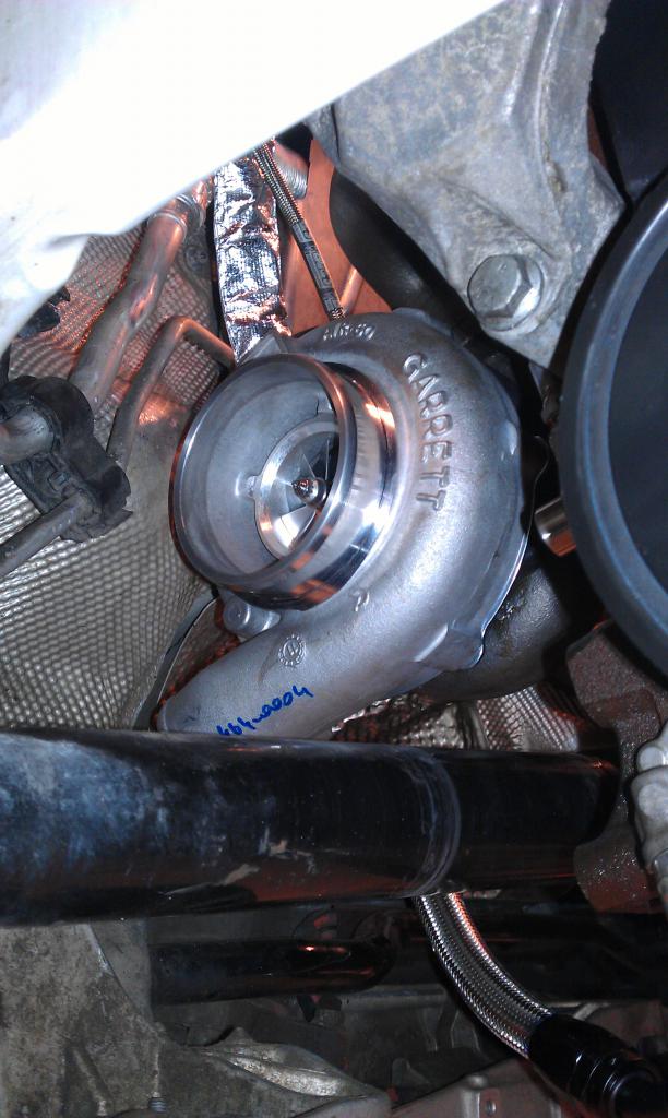

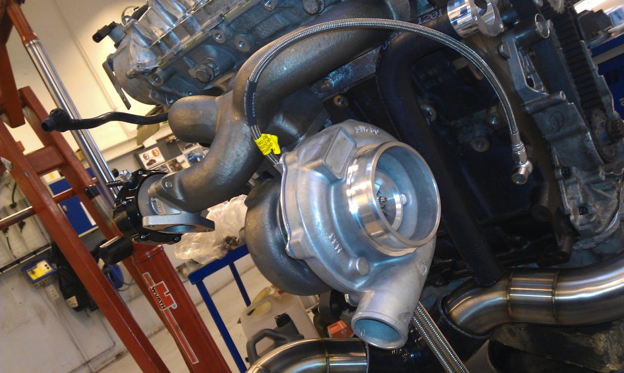

Indlæg af Peter Pedal » 30. jul 2013, 18:20

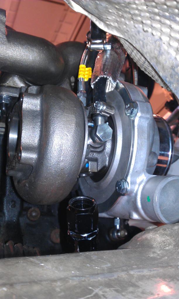

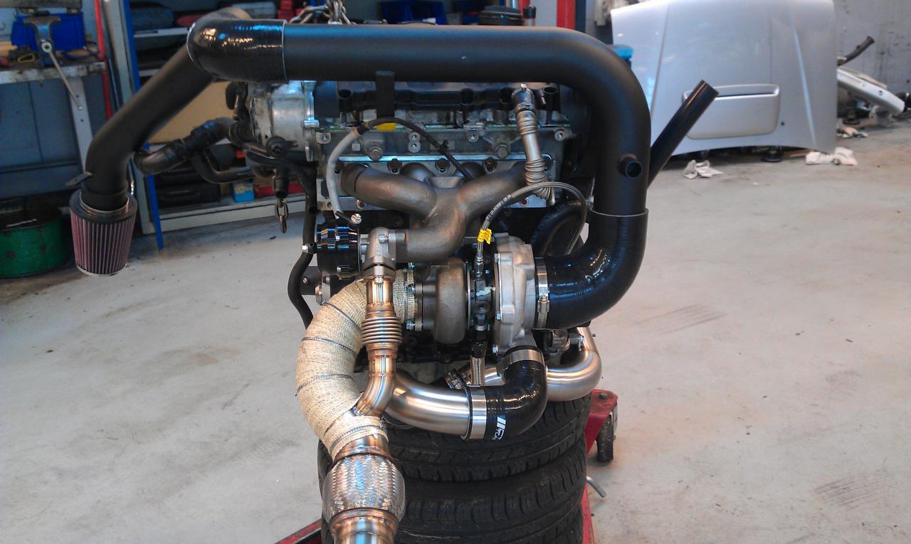

GTX3071R med Precision 39mm wastegate og CTS manifold.
Det kunne ikke gå hurtigt nok med at få "test monteret" turboen ligeså snart pakken var landet :lol:

Peter Pedal skrev:GTX3071R med Precision 39mm wastegate og CTS manifold.
Mmmmmm det ser godt ud ! 8-)

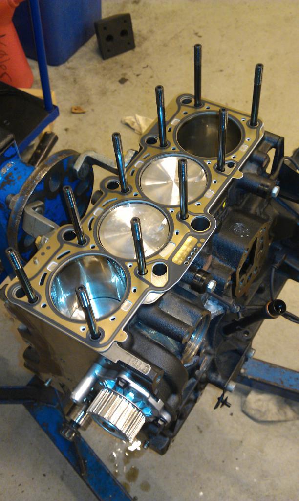

Topstykket blev renoveret og Ferrera Lifter Shims kit 0,9mm blev monteret.
Hehe, må også indrømme der blev brugt rimelig meget tid på at stå og kigge på det og skyde billeder fra alle vinkler :lol: Nok meget praktisk det hele bliver gemt væk i motorrummet, men for hel.... hvor ville jeg gerne have sådan et manifold og turbo der bare springer lige op i fjæset på en når man åbner klappen :lol:

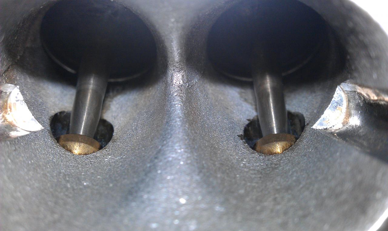

Du har vel heller ikke kørt med PCV fix? Det kan nok forklare alt det snask :)
Peter Pedal
Indlæg: 268
Tilmeldt: 24. jul 2013, 19:51
Re: Seat Leon Cupra - Fis og Ballade
Indlæg af Peter Pedal » 30. jul 2013, 18:57
C-hansen skrev:Du har vel heller ikke kørt med PCV fix? Det kan nok forklare alt det snask :)
Ikke til at starte med nej, så det har helt sikkert været et problem.
Nu har jeg ikke selv testet det, men synes også man hører om folk der stadig har problemet efter i mere eller mindre omfang.
Men nu er det renset også satser jeg på et skud methanol og vand holder lungerne rene på den fremover :P

Helt sikkert. Det må blive et vinter projekt for min Cupra at få renset indsugningen når den skal i vinterhi. Den har kørt 90.000 km uden pcv fix :?

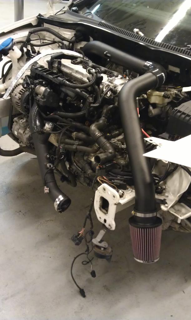

Indlæg af Peter Pedal » 30. jul 2013, 19:14

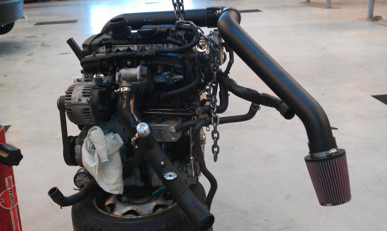

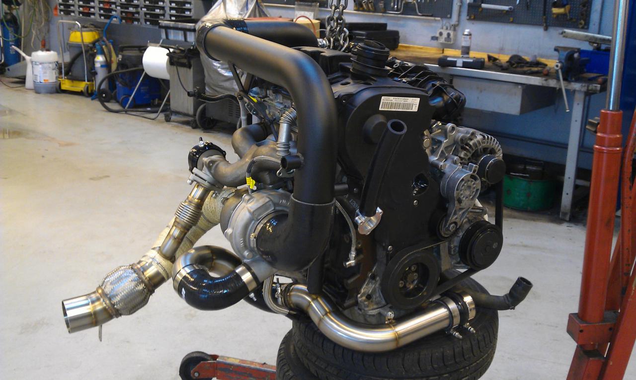

Prøve montering af 3" indsugning, turbo, udstødning, 2,5" trykrør mm

C-hansen skrev:Helt sikkert. Det må blive et vinter projekt for min Cupra at få renset indsugningen når den skal i vinterhi. Den har kørt 90.000 km uden pcv fix :?
Ja så er der sgu nok noget at komme efter. Jo længere tid du venter jo hårdere bliver det satans skidt. Sæt god tid af til det, da det er noget rigtig nusse arbejde :lol:

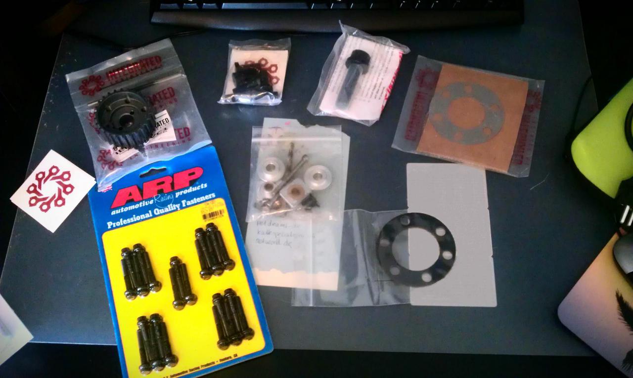

Indlæg af Peter Pedal » 30. jul 2013, 19:45
Lige en håndfuld småstumper mere hentet på en ferie til USA :lol: Kan man jo ligeså godt nu man er der, hehe.
Timing gear dowel pin kit
ARP Cam tower bolts
ARP Crank damper bolt
ARP Flywheel bolts
EKagrip flywheel friction disc
CM Torque plate
42 draftdesigns endlinks bushings

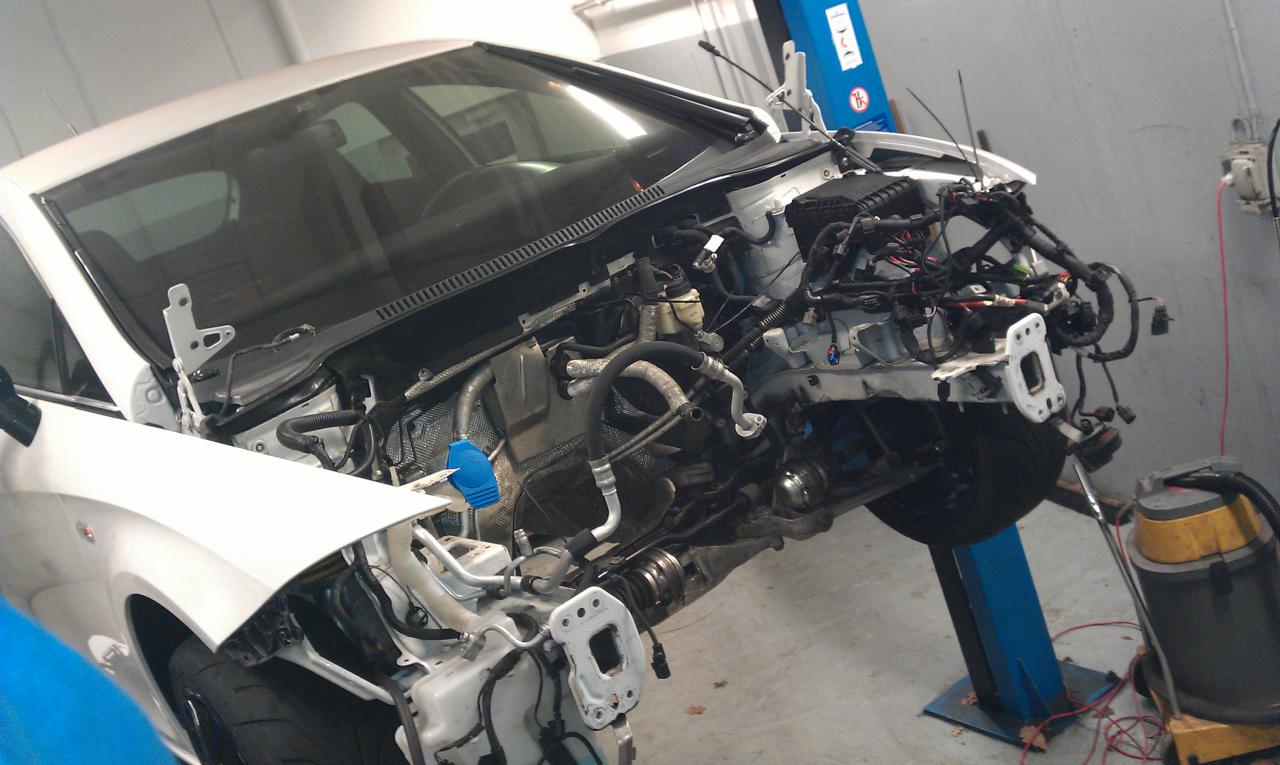

Indlæg af Peter Pedal » 30. jul 2013, 20:06

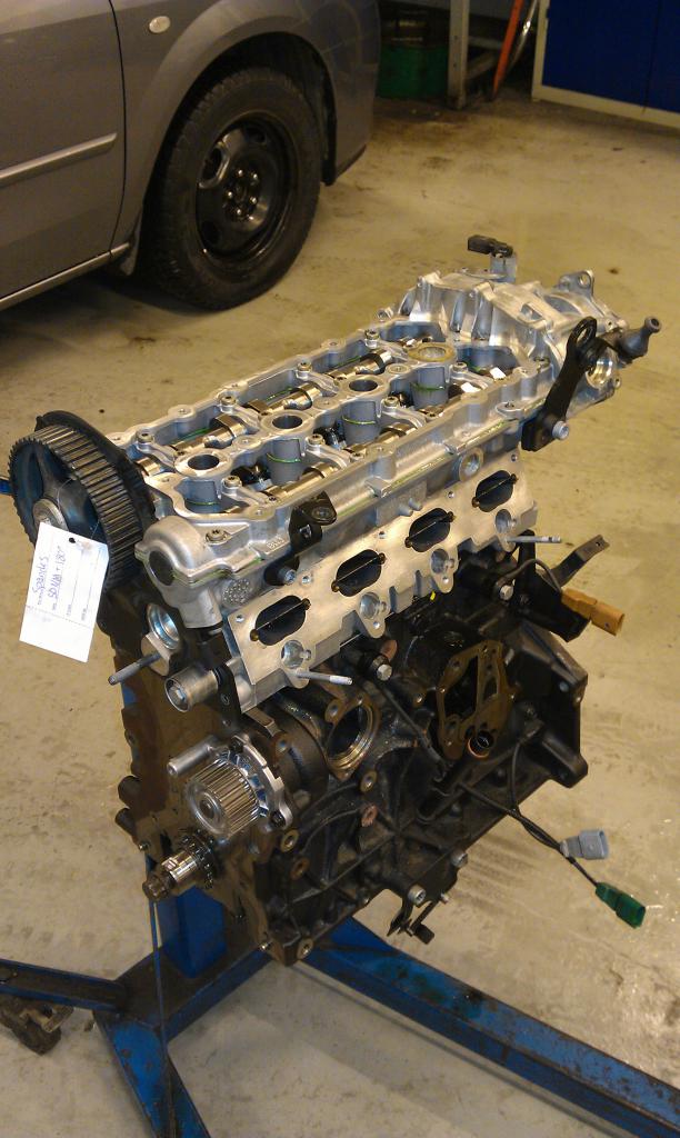

Så begynder det at ligne noget, så nu skal skidtet bare ned på plads igen.

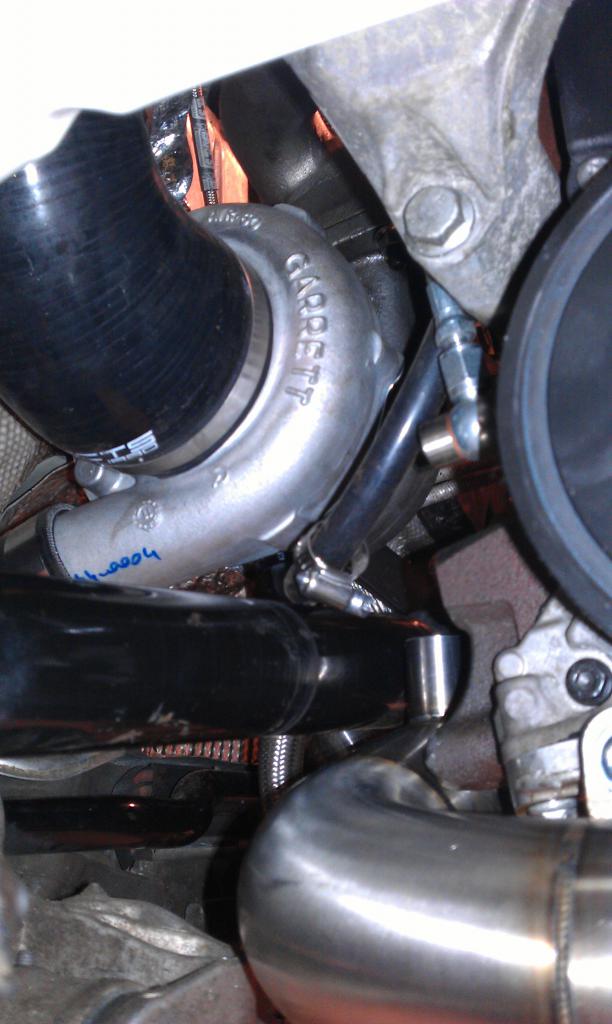

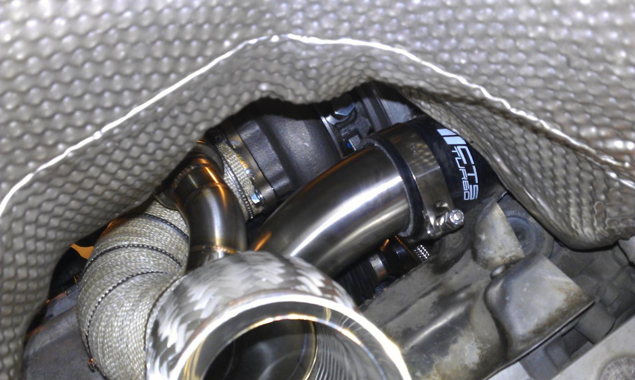

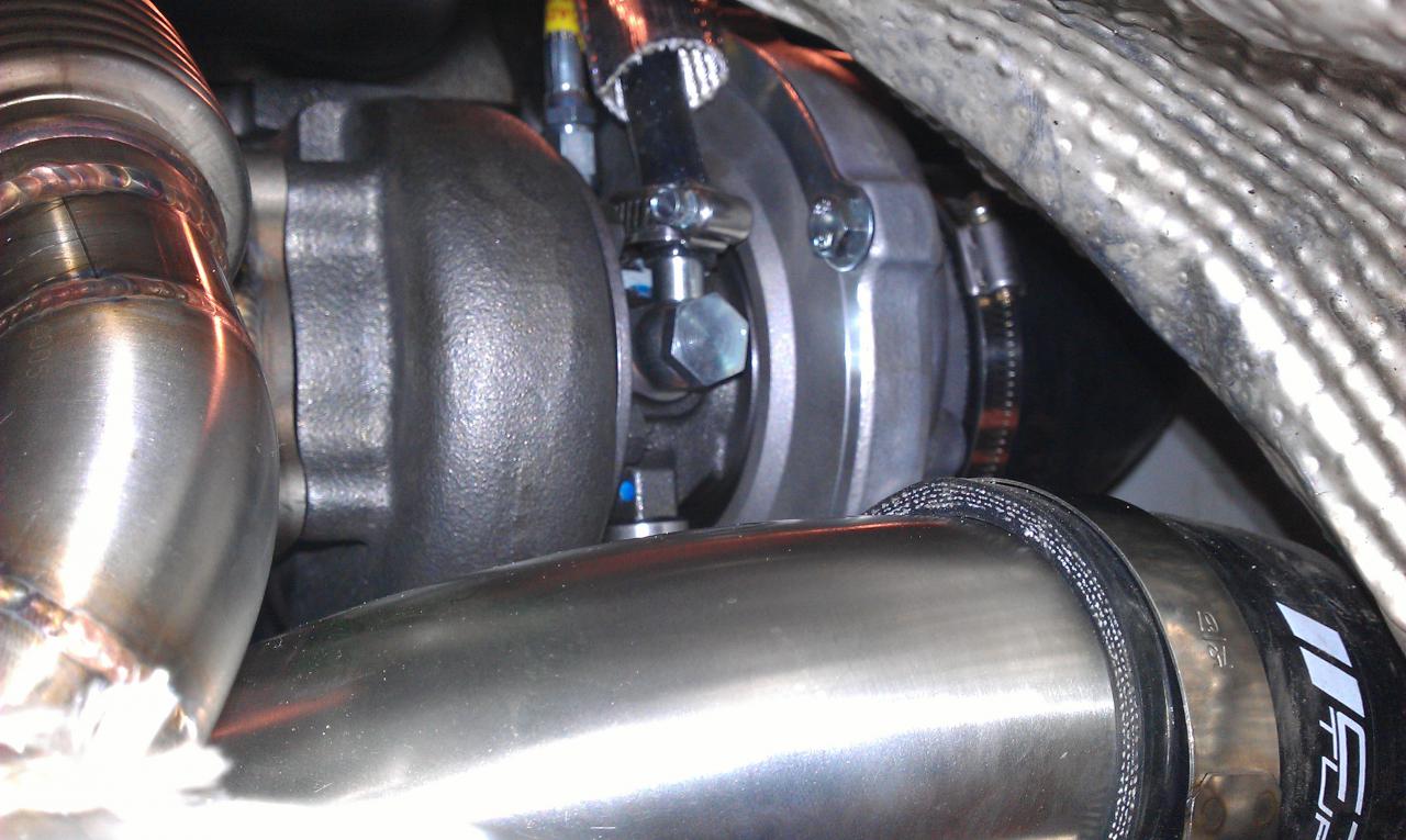

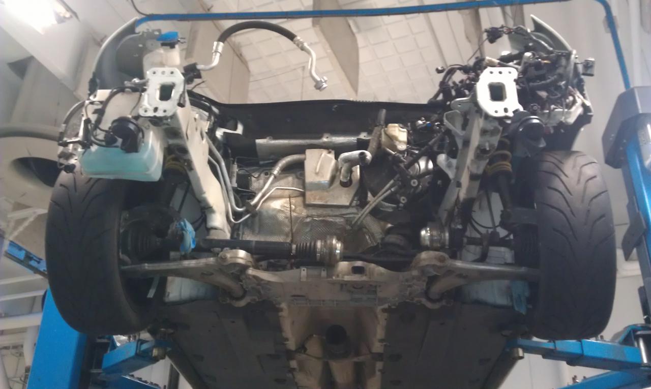

Indlæg af Peter Pedal » 30. jul 2013, 20:22

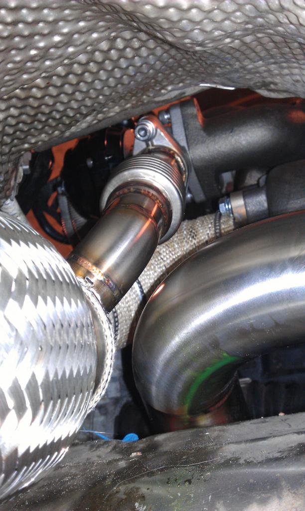

Lige et par skudt af tilpasning af trykrør, slanger, udstødning mm. Der er ikke meget plads at at tage af. Men det lykkedes da!
