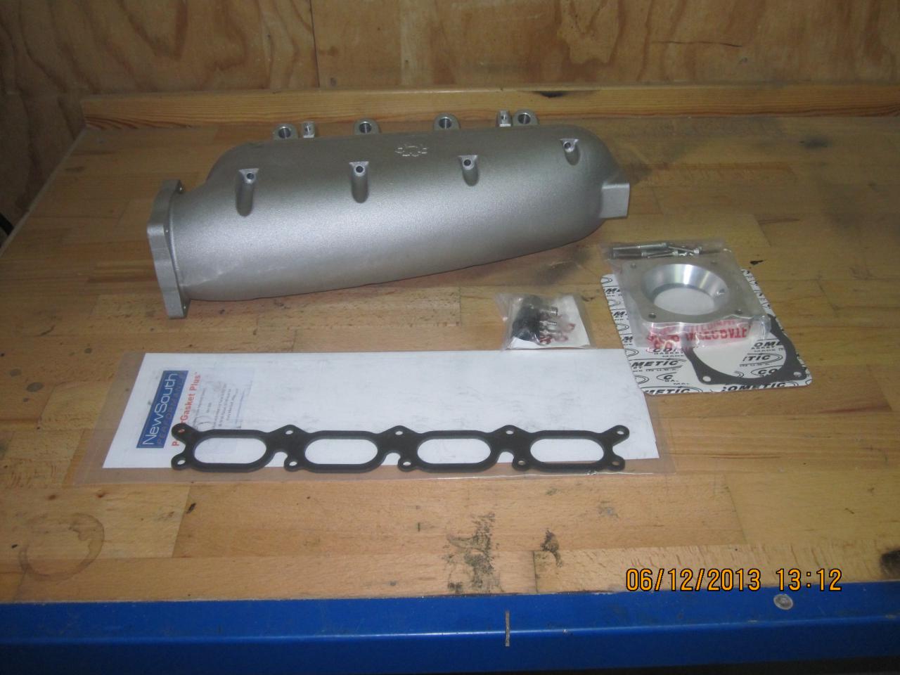

Indsugningen fra IE er ankommet, samt dogbone mount fra ECS, og lidt andre småting :)

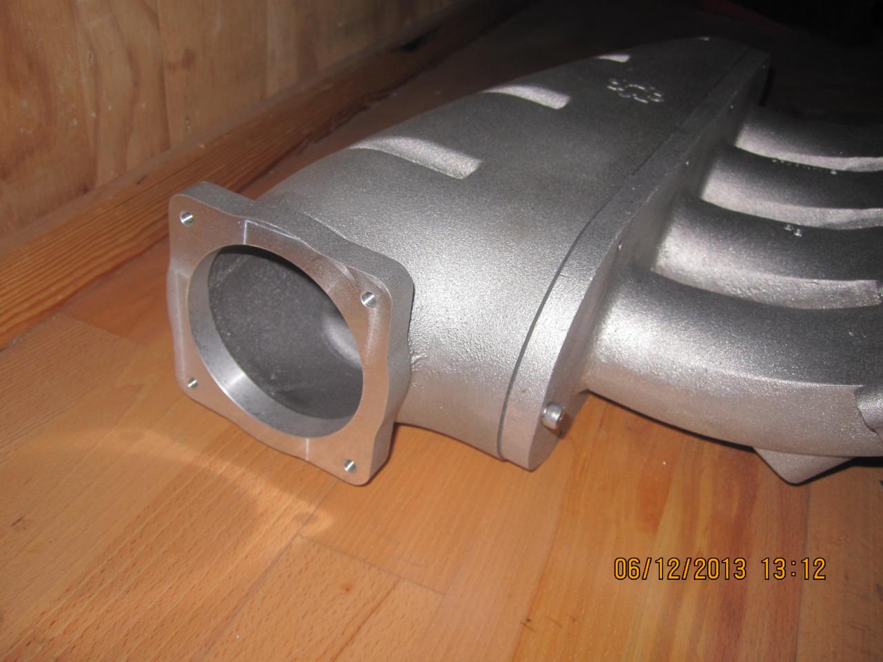

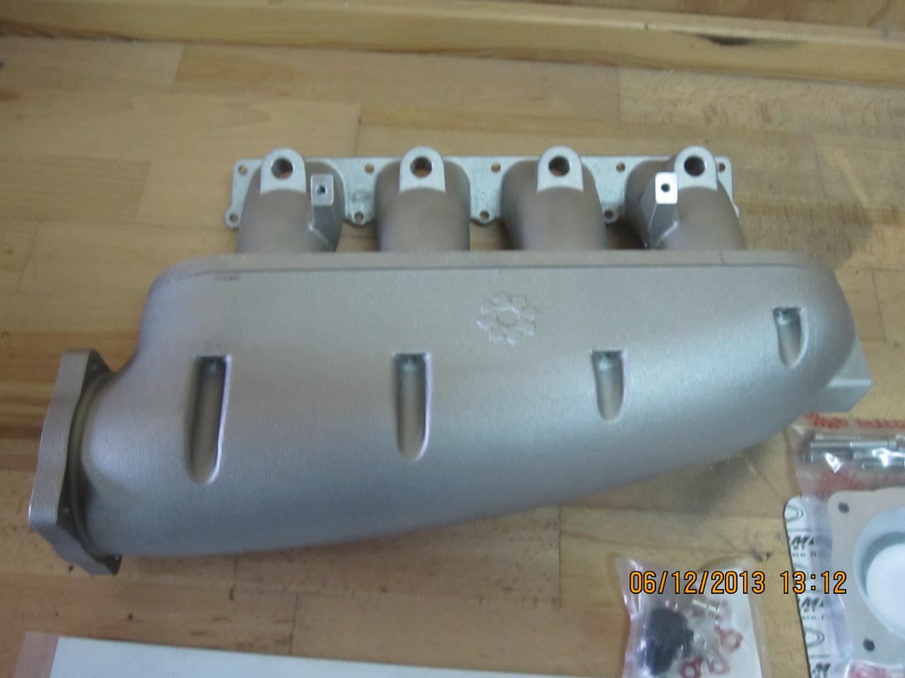

Den indsugning.
Virkelig fed, men hvorfor laver man de store støbninger til bolte når de bare kunne monteres fra den anden side af....?
Og så i en såkaldt performance manifold.

Sorens2 skrev:Den indsugning.
godt spørgsmål, det ville ha være noget pænere :P

Re: Golf 4 1.8t 2860rs Motoroptimering
Indlæg af Sorens2 » 6. dec 2013, 23:59
Skide med det.
De havde givet mindre turbolens indvendigt og dermed bedre fyldning/flow.

Indlæg af d1nz » 7. dec 2013, 00:05
Sorens2 skrev:Skide med det.
Muligvis, Nu vil jeg ikke sidde og prædike for noget jeg overhovedet alligevel ikke er inde i, men jeg går ud fra noget fra IE, er tæt på det bedste, det er kun mit indtryk at de laver iorden produkter, og at folk er tilfredse..
Nu valgte jeg denne manifold, så den kunne komme til at vende den rigtige vej i henhold til mit valg af rørføring til tryksiden på turboen, og hvis man vil kan man altid vende den i den anden retning hvis man sku få brug for det :P

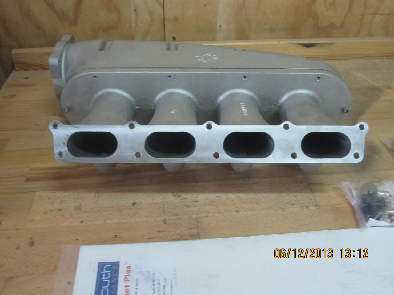

lækker manifold :-) men det er prisen vel også :-(
Er den med tragte eller ?

Indlæg af d1nz » 8. dec 2013, 21:17
Ja det er :P kan lige smide er billede op af det indenvendige når jeg kommer fra Norge igen :)

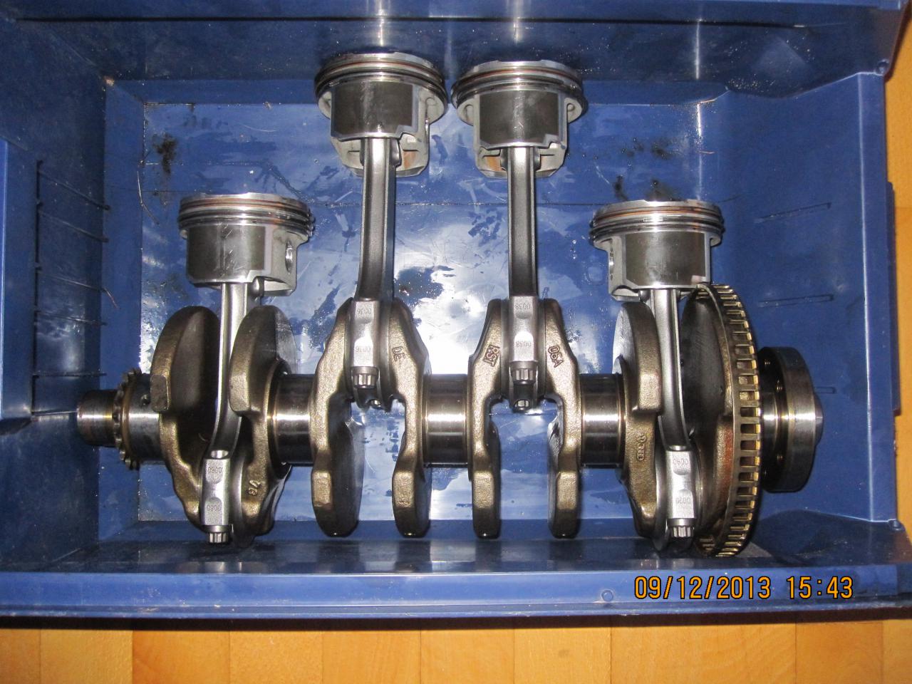

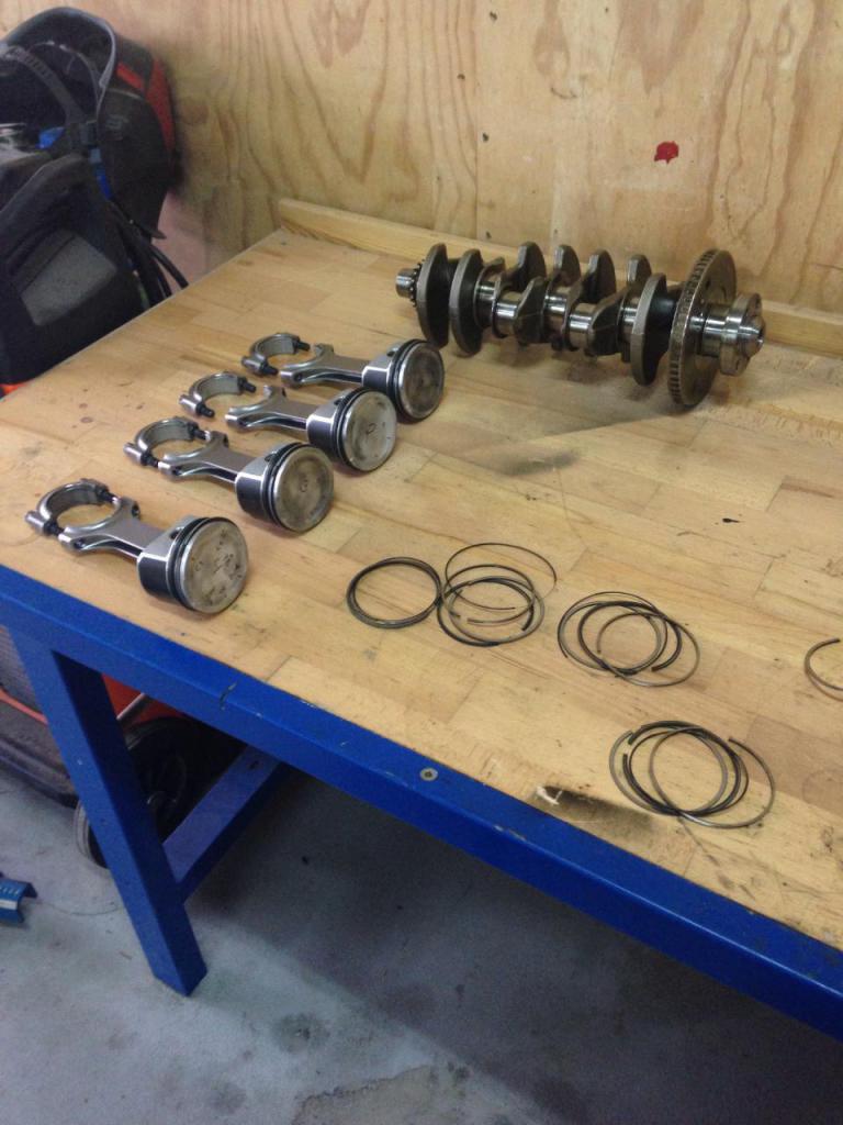

Indlæg af d1nz » 9. dec 2013, 15:49
Krumtap og plejlstænger med stempler er tilbage fra Esbjerg cylinderservice, og nye stempelringe bestilt :P
Afrejser til Norge idag, sku gerne komme hjem og fortsætte på bilen et par dage før jul :mrgreen:
d1nz
Indlæg: 656
Tilmeldt: 18. jun 2013, 21:22
Indlæg af d1nz » 14. dec 2013, 22:17
Så er det juleferie! Lige et billede efter stempelringe blev monteret.. Nåede en del Idag, bund og top samlet færdig, gearkasse monteret, og som det sidste fik jeg tandremmen på igen :-)
Imorgen gør meget ved det hele! :)

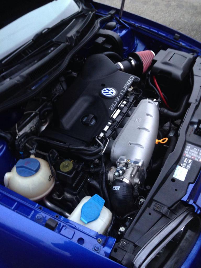

Indlæg af d1nz » 16. dec 2013, 15:24

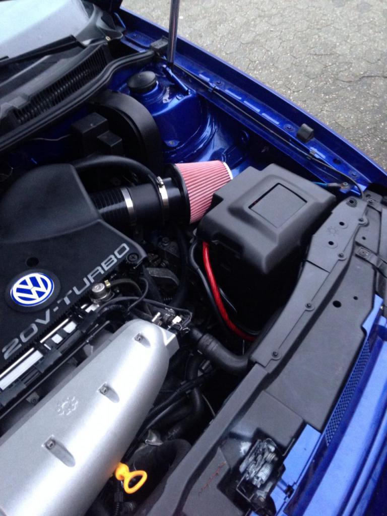

Her er et par billeder som det ser ud nu, mangler stadig et par tilføjelser, filter er midlertidig til jeg får
Et større kn hjem og en 30 graders knæk silicone bøjning, :-)
Indlæg af RIX » 16. dec 2013, 17:01
ville være pænere med en r32 dsg luftfilterkasse(lmm er større og hullet udtil front er over dobbelt så stort)
dennis køre med knap 400hk ,så det flower fint nok

Indlæg af Smartass » 16. dec 2013, 18:31
RIX skrev:ville være pænere med en r32 dsg luftfilterkasse(lmm er større og hullet udtil front er over dobbelt så stort)
Enig, jeg har modificeret den originale så der er 3.5" ind og ud.

Indlæg af d1nz » 16. dec 2013, 20:27
Har jeg osse overvejet, Var bare ikke sikker på jeg kunne få flow nok på det :P desuden valgte jeg lidt åbent filter for at få noget mere lyd fra den recirkulerende :P
