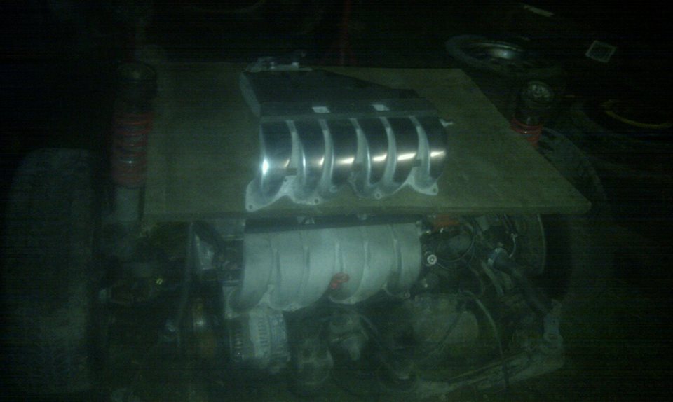

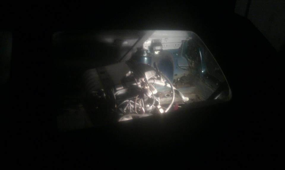

så sker der lidt igen efter det stoppet med at regne i flere dage :) men hvertfald nu sidder motoren af sig selv :)

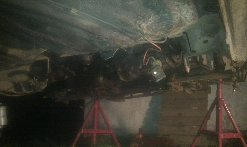

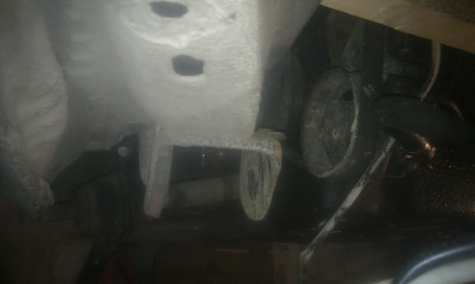

jeg skal ha rykket forbroen lidt længere bag ud , havde ellers målt op flere gange men det var så ikke nok :D måske forskellen er i at jeg målte op med en almindelig forbro og bærearme fra en 1,8 og den nu er monteret med vr6 forbro med bærearme, en ting er sikkert de passet ikke sammen med bærekugler hvertfald, så måtte lige bore lidt i bærearmene :D

dine spindler passer ikke samme med vr6 bærearme. hvis du smider spindler på fra en VR6 passer det sammen. jeg havde samme problem da jeg byggede 5 huls undervogn på min gamle golf 3 variant.
Og jeg forudser at bilen bliver ca 10 cm for høj i bag da dine støddæmpere er for lange i forhold til monterings stedet.
Men fedt projekt :mrgreen:
Tuna Inc
Indlæg: 78
Tilmeldt: 5. nov 2013, 21:06
Re: Vw golf ´96 RWD mid-engine
Indlæg af Tuna Inc » 19. nov 2013, 00:44
CULT skrev:dine spindler passer ikke samme med vr6 bærearme. hvis du smider spindler på fra en VR6 passer det sammen. jeg havde samme problem da jeg byggede 5 huls undervogn på min gamle golf 3 variant.
Det er der taget højde for. Jeg har 4 huls spindler, og trækaksler på fra 1.8 måtte bore et hul i bærearm for at få bærekugle til at passe på, og med hensyn til højden er det gevind og jeg har fjernet de små fjerde, og den kommer tol at stå lige i skabet med hensyn til højden :-) bliver meget lav.... motor ligger nemlig højere end bunden af bilen så den kan i teorien stå på maven uden bundkar rammer jorden :-)

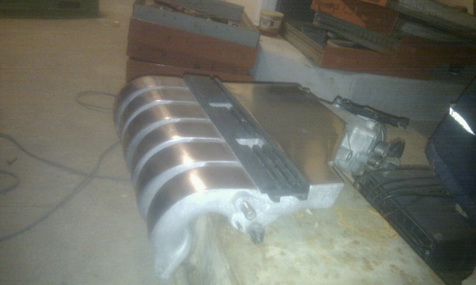

kedet mig lidt med med en rundelsliber :D
