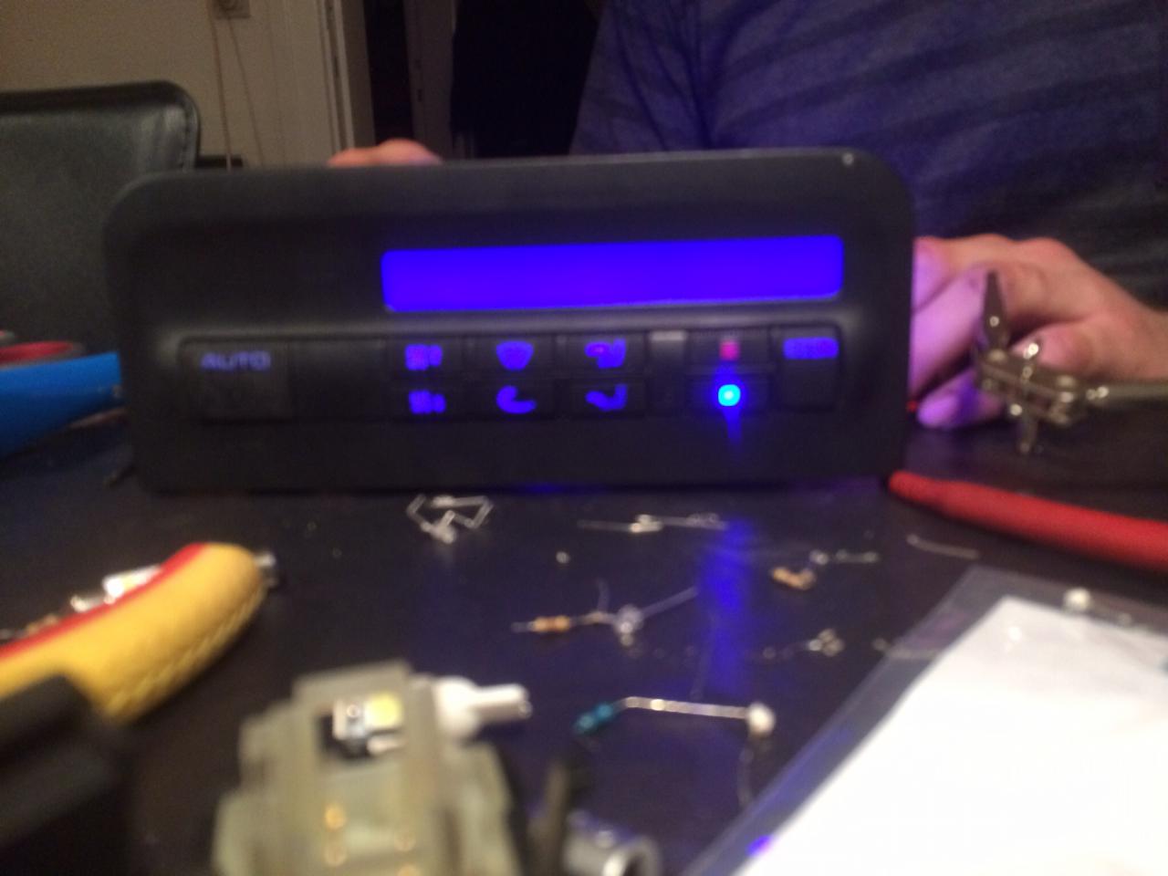

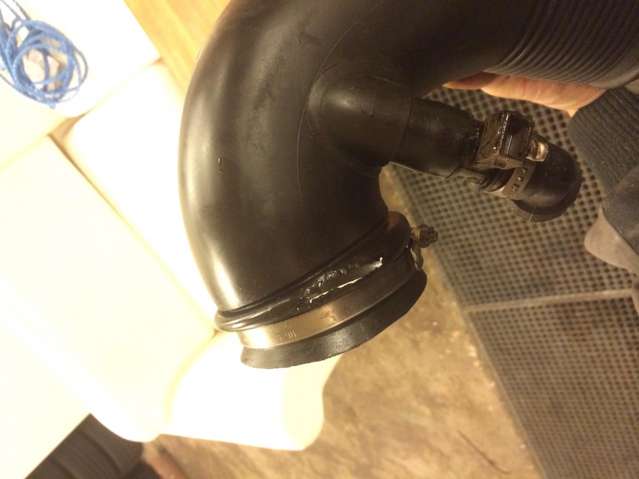

bettenicko skrev:Nu er jeg igang med at skifte lys i alle kontakterne da pengene er lidt små efter jul :D
Og fandt et lille problem
Minder om min gamle vento.
Hygge med lodekolben :D

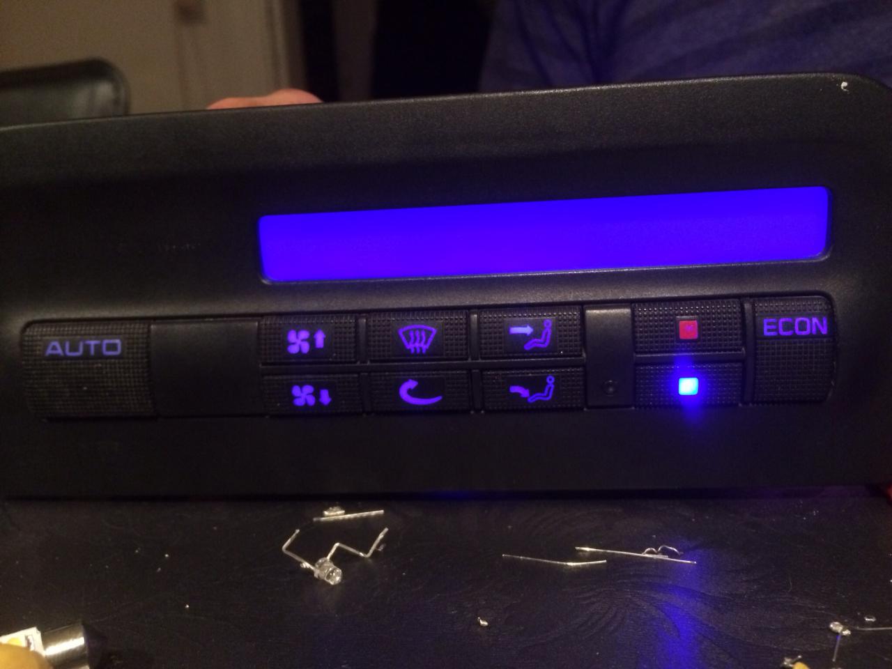

Så blev nr 2 kontakt færdig

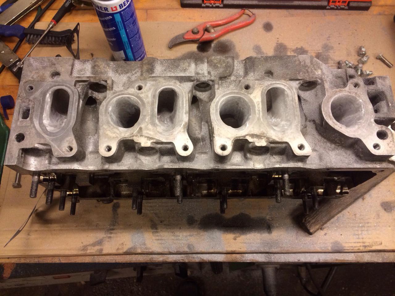

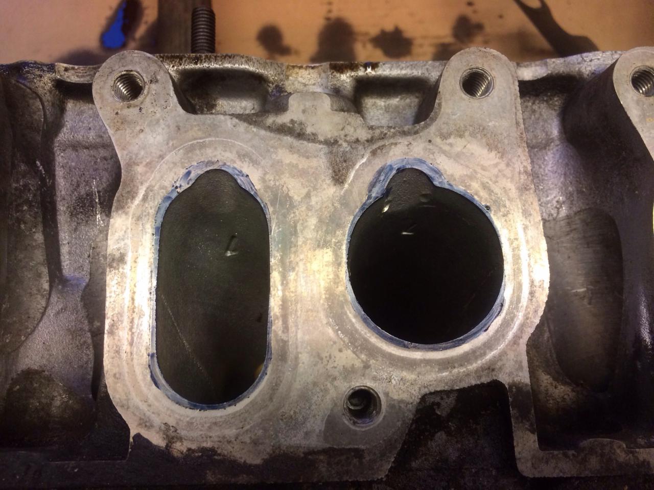

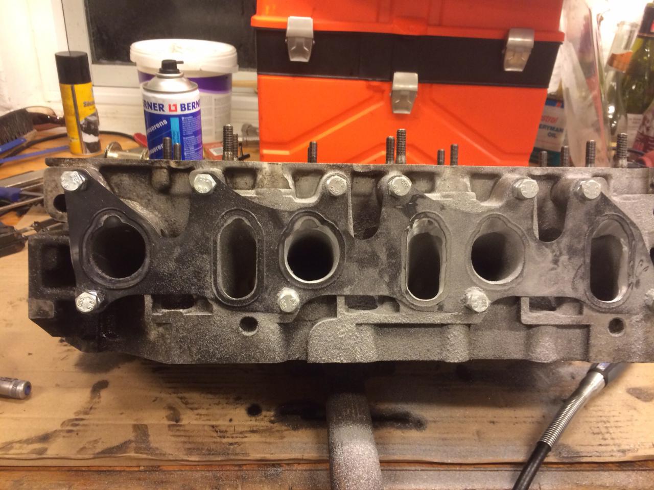

Indlæg af bettenicko » 19. jan 2014, 19:39
Så blev indsugningen i topstykket portet :D

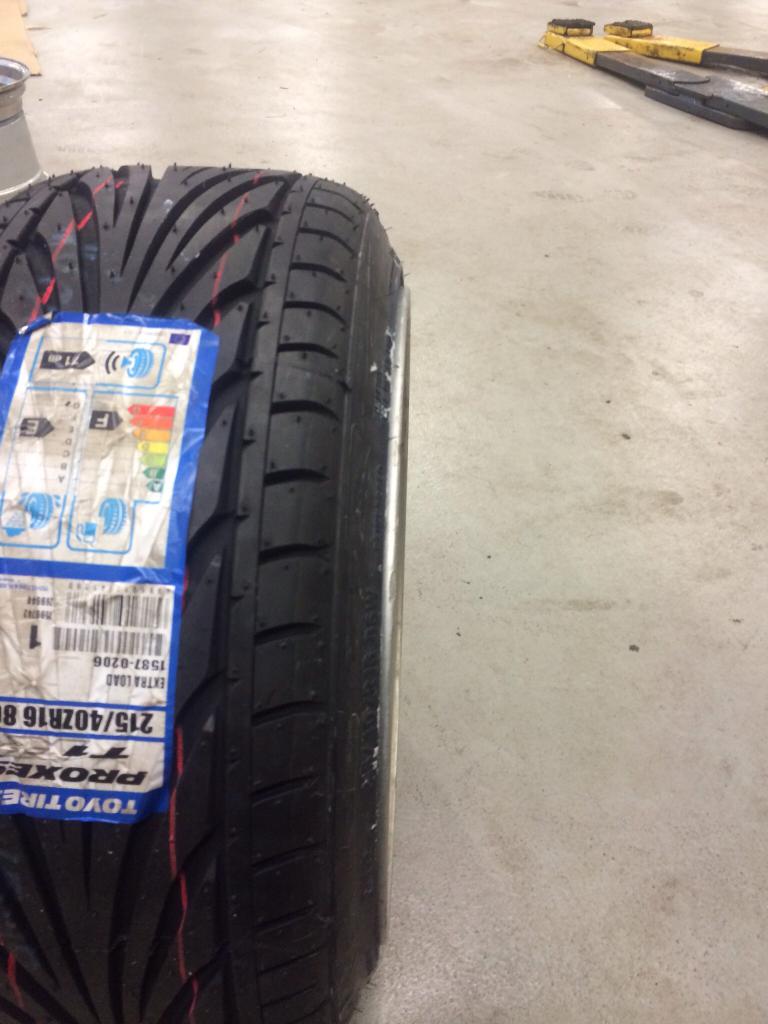

Indlæg af bettenicko » 13. feb 2014, 16:44
bettenicko skrev:Så går jeg i gang med mit projekt
Nu er bilen nemlig synet og toldsynet så nu venter jeg kun på afgiften.

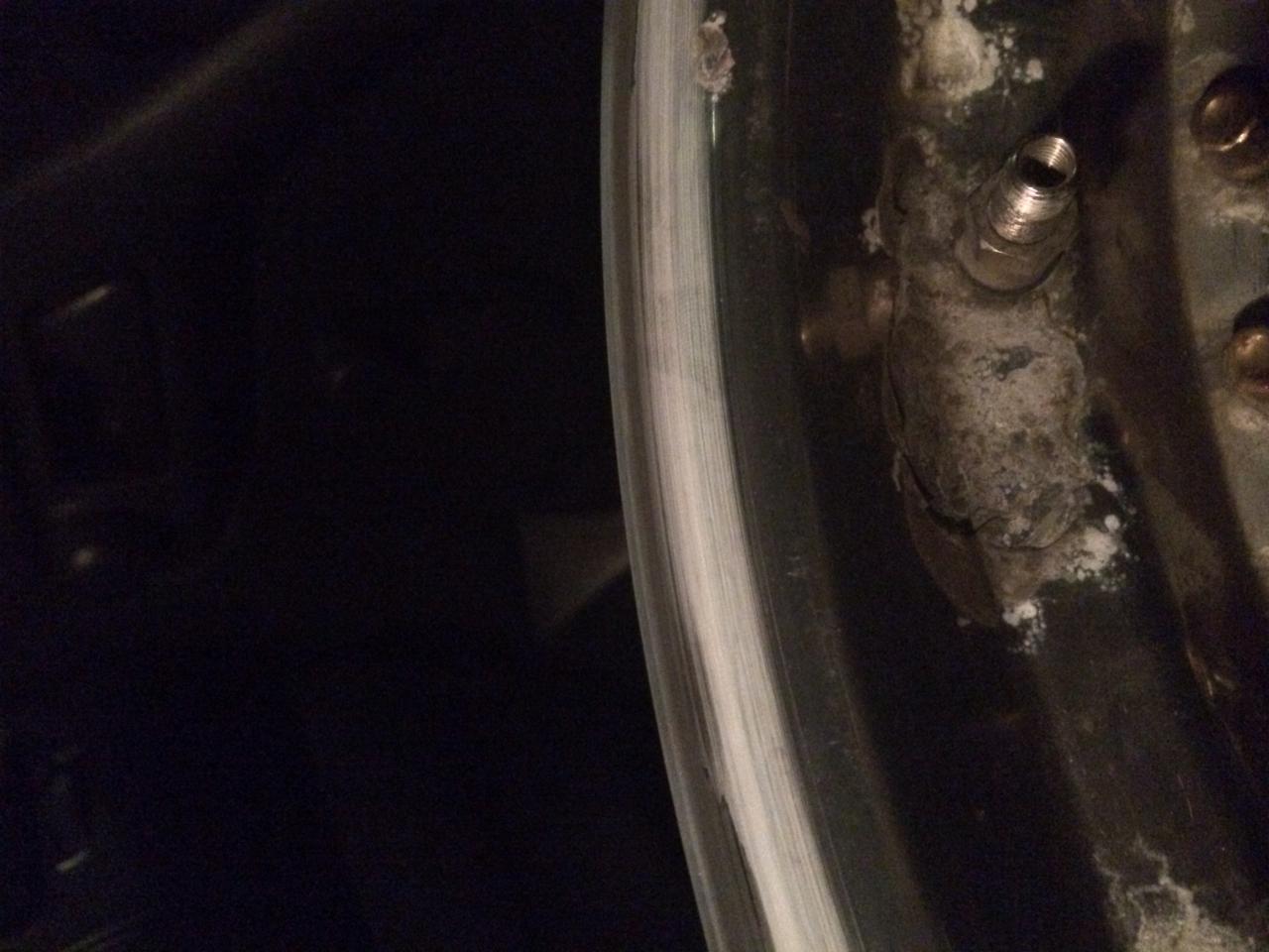

Idag har jeg fået afleveret 2 af fælgende hos lm-opretning så han kan lave kanter og rette dem op så de ikke er skæve
Så kom fælgene tilbage fra lm-opretning skide flot arbejde!!!!
Turbotrim
Indlæg: 1851
Tilmeldt: 7. okt 2008, 21:31
Re: Golf 3 2.9 vr6 syncro renovering/tuning
Indlæg af Turbotrim » 13. feb 2014, 16:59
Syntes da ik det fælgarbejde er noget at råbe hurra for ?

Indlæg af bettenicko » 15. feb 2014, 19:53
de bliver poleret af en anden, lm skulle kun rette kanterne op. men jeg er 100% tilfreds nu skal de bare skilles ad og poleres og males og have et sæt nye dæk

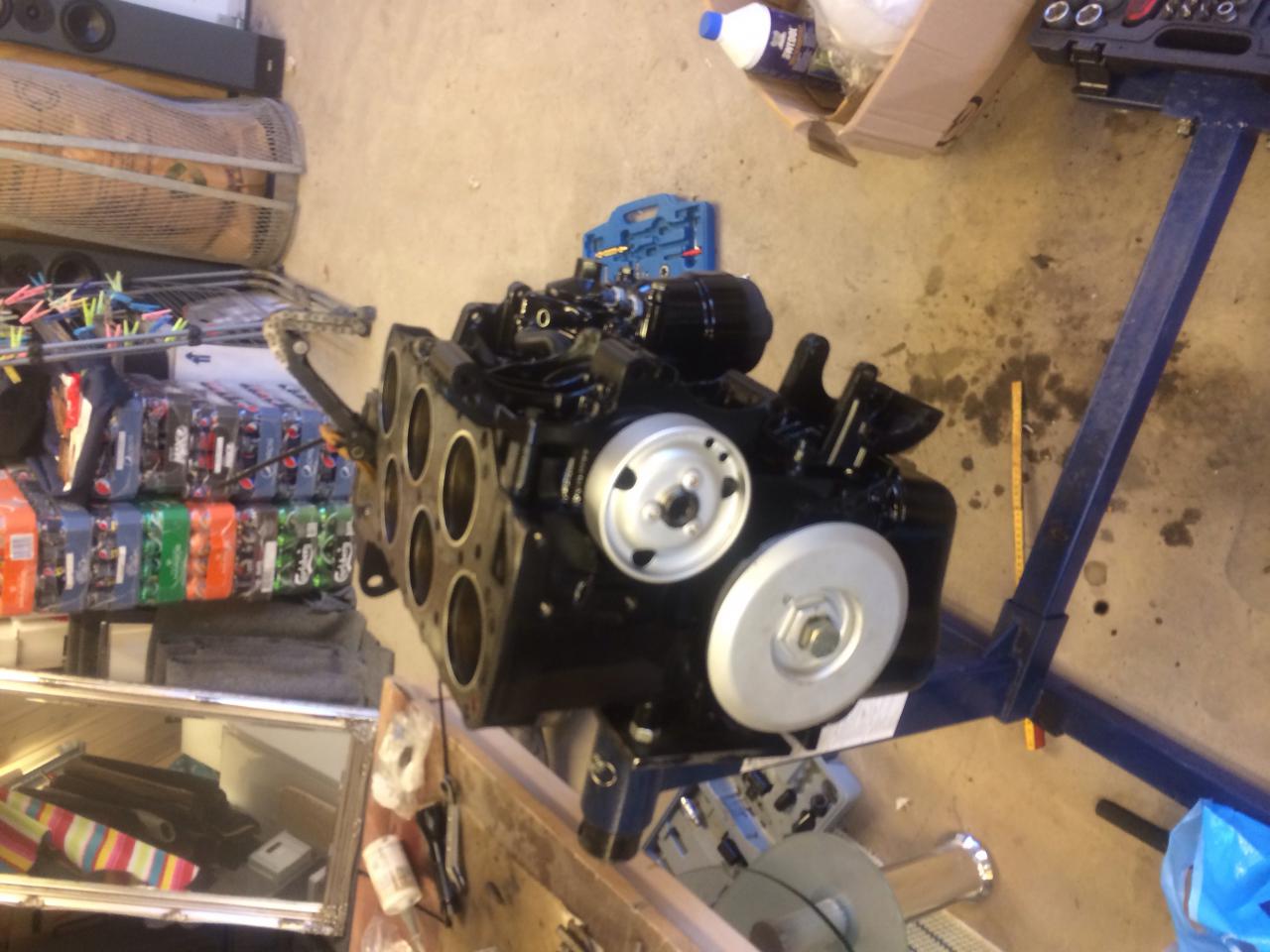

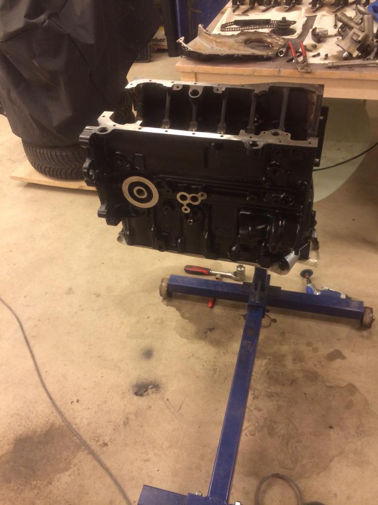

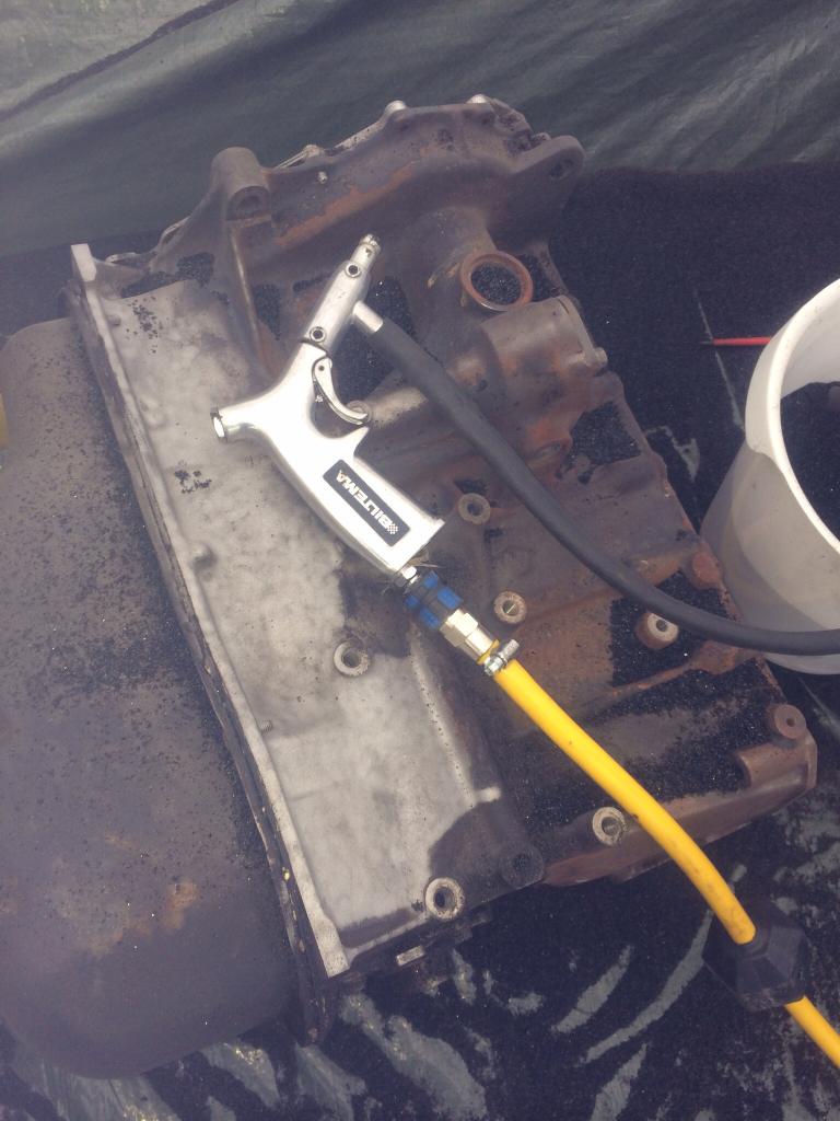

Så blev motoren sandblæst og ja der kom en del sand ind så ud med det meste og gøre rent men kunne se at den ene olie kanal næsten var tilstoppet af noget sort metal som jeg tror kommer fra oliekøleren
Indlæg af RIX » 25. feb 2014, 00:16
hvis det er i højreside af blokken ind mod kabine så er det en envejs ventil der gør at olie ikke render retur/hurtigere olie tryk i toppen,kan skrues ud med en
umbrako, det vil nok være en god ide og skifte den

RIX skrev:hvis det er i højreside af blokken ind mod kabine så er det en envejs ventil der gør at olie ikke render retur/hurtigere olie tryk i toppen,kan skrues ud med en
Det er højre side men ud mod køleren. Men ved ikke om de to kanaler køre sammen
Indlæg af RIX » 25. feb 2014, 10:12
kan også være det var ud mod køleren det er 14år siden, jeg var med til og skrue en i :D

RIX skrev:kan også være det var ud mod køleren det er 14år siden, jeg var med til og skrue en i :D
Nej den sidde godt nok på kabine siden men tror du det kan være den når der ikke er noget og se?
Indlæg af RIX » 26. feb 2014, 10:06
altså ligegyldigt om den er skruet fast eller ej så smutter den ikke væk fra det hul,men jeg ville skifte den da du nu har blæst blokken, og du kan ikke bare gøre den ren med trykluft og klude, den skal i en maskindels vasker flere gange for at være sikker på alt er væk
og jeg ville lige pille den ventil ud inden vask, også en ny i bag efter.
det er en 4 eller 5 umbrako så vidt jeg husker

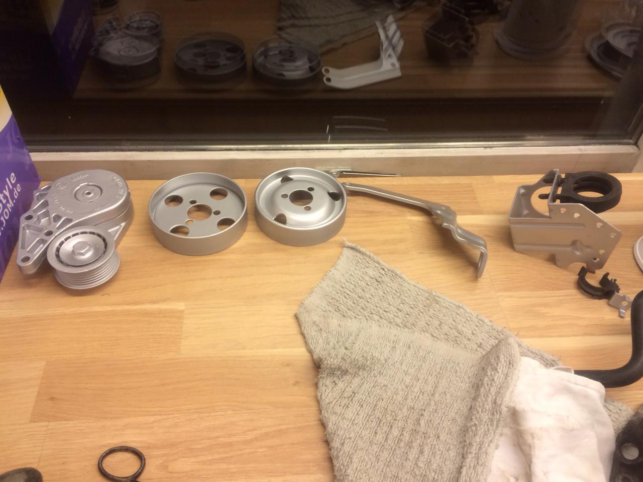

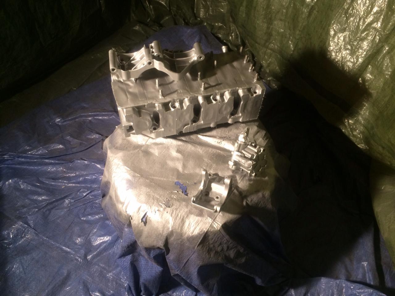

Indlæg af bettenicko » 26. feb 2014, 22:35

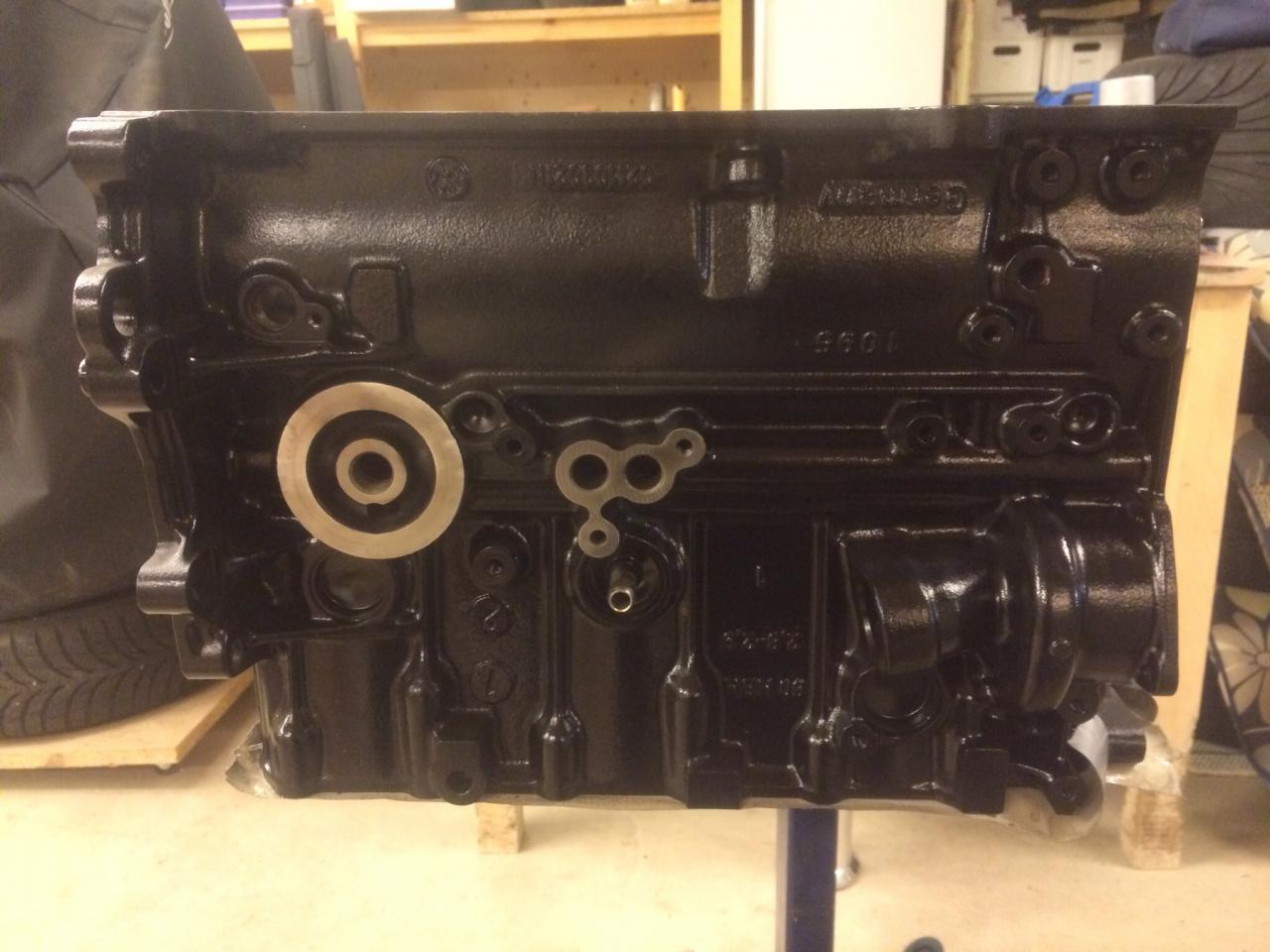

Så fik jeg malet og sandblæst nogle dele

Indlæg af Jimmi K » 27. feb 2014, 09:03
Kan du smide nogle flere billeder op, af dit fine nymalet topstykke. Går og overvejer om jeg skal male mit eller lade det være. Det er kun blevet vasket med ultralyd. Din blok er også blevet fin :)

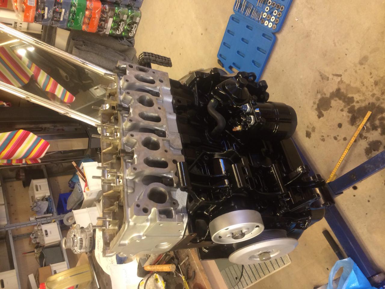

Indlæg af bettenicko » 13. mar 2014, 13:04
Her er der nogle flere billeder

Indlæg af Jimmi K » 13. mar 2014, 17:25
Ser sku godt ud bettenicko :) Hvordan har du behandlet din top?

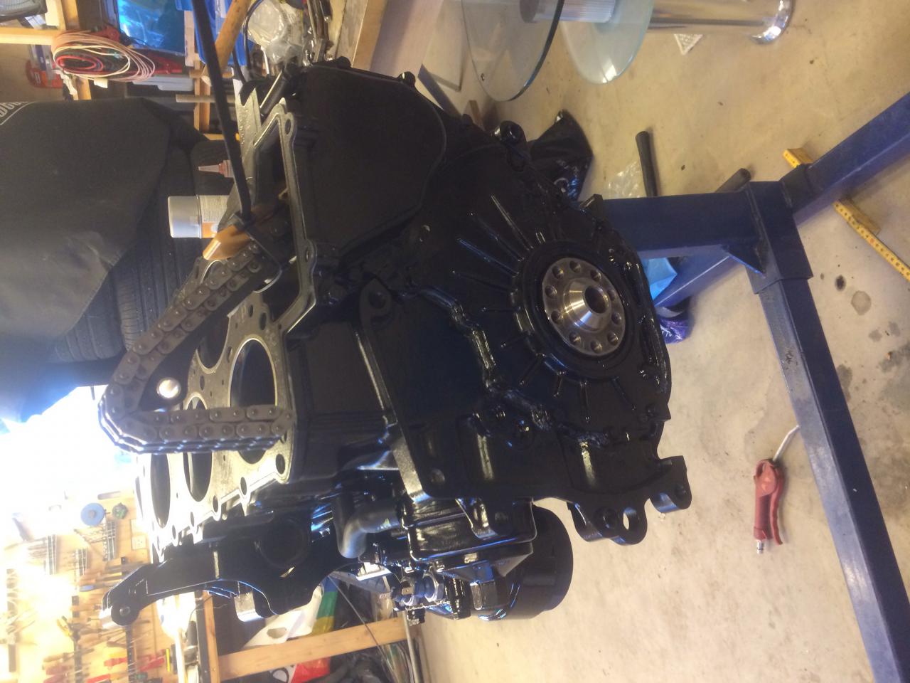

VW Golf 2 GTI 16V
bettenicko
Indlæg: 123
Tilmeldt: 24. okt 2012, 08:11
Indlæg af bettenicko » 16. mar 2014, 22:08
Jimmi K skrev:Ser sku godt ud bettenicko :) Hvordan har du behandlet din top?
hvis du tænker på malingen så har jeg bare lukket alle huller der ikke skulle males med tape f.eks gaffa og skåret til i kanten derefter er det blevet sandblæst af mig selv i hjemme bygget kabine og malet med sølv varmefast fra biltema. men vær ops på at der altid kommer sand ind i topstykket selv om du lukker det rigtig godt. så ventiler og diverse skal skille ad hvis du ikke gør det inden du sandblæser.
Jimmi K
Indlæg: 372
Tilmeldt: 9. jul 2012, 11:55
Indlæg af Jimmi K » 17. mar 2014, 09:18
OK. Jeg tror umiddelbart ikke, at jeg maler mit topstykke. Men dit ser rigtig fint ud.
Jimmi K
VW Golf 2 GTI 16V
bettenicko
Indlæg: 123

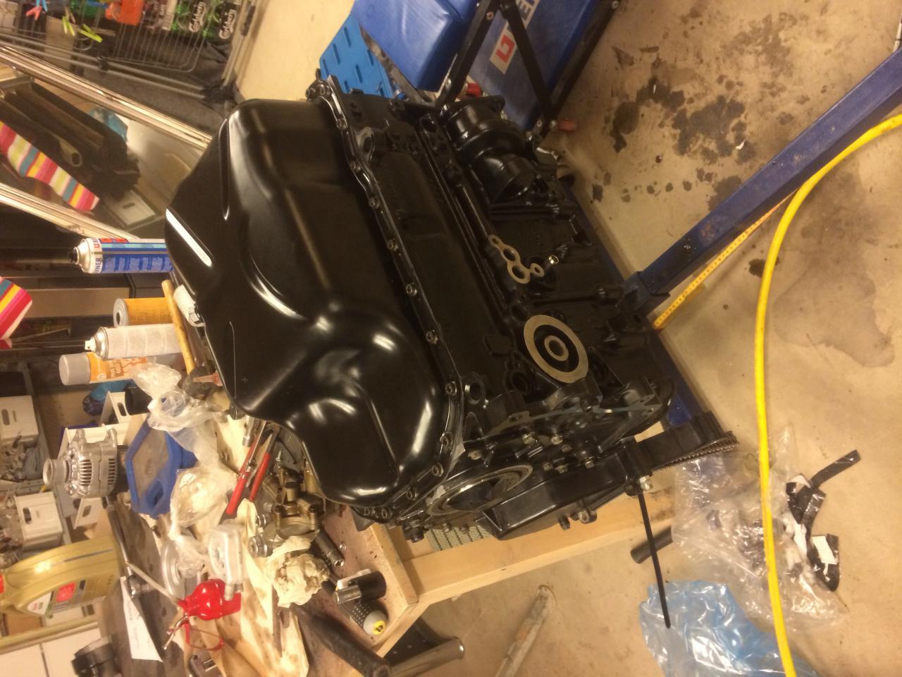

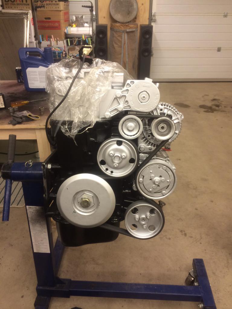

Indlæg af bettenicko » 18. mar 2014, 12:21

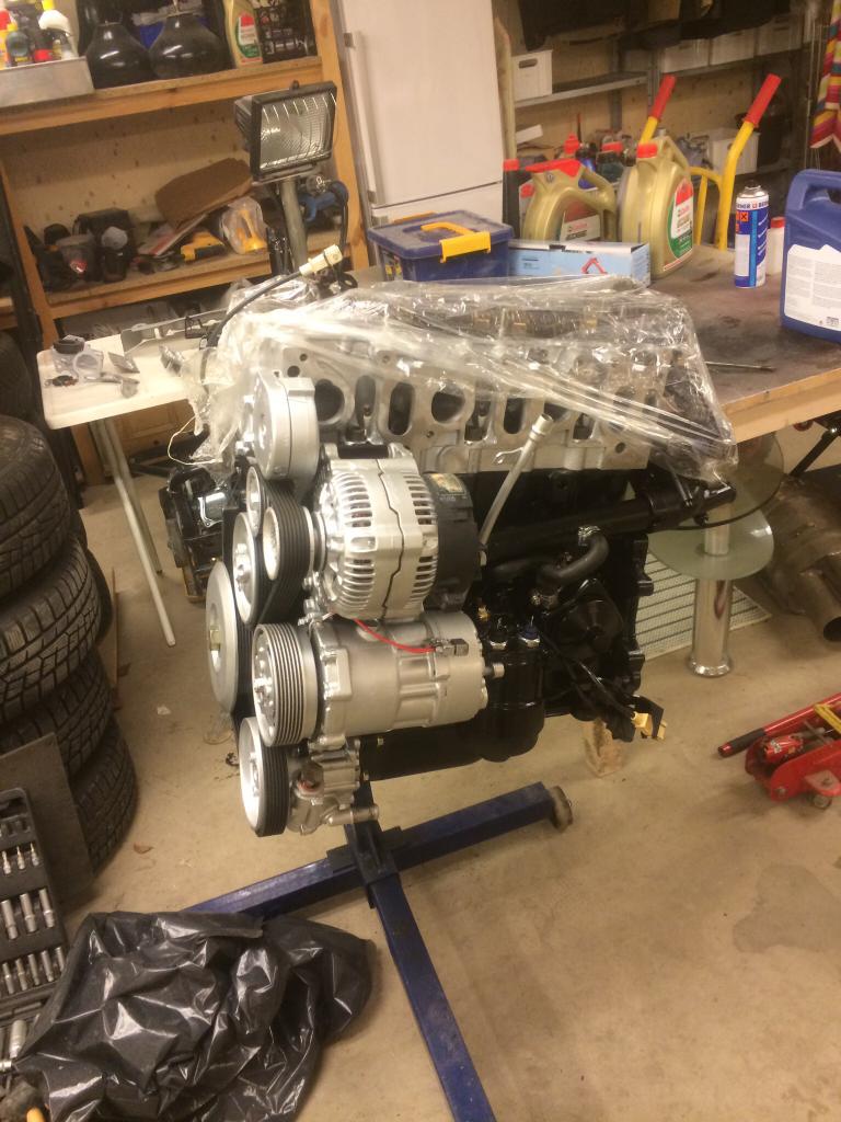

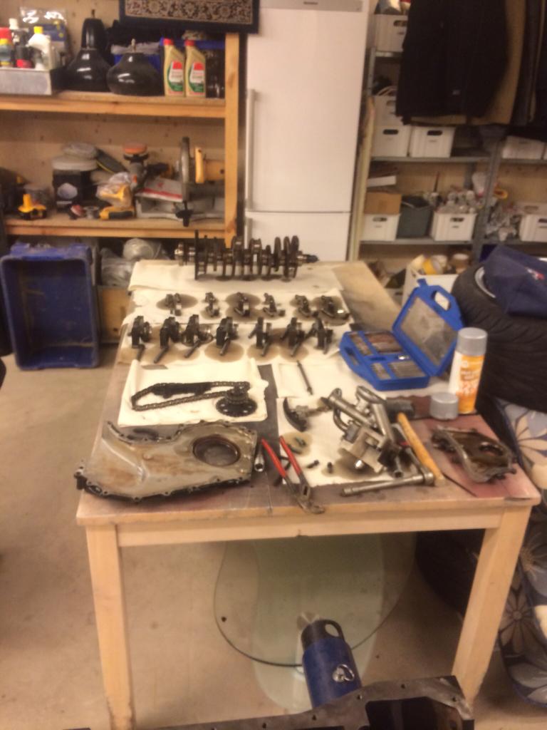

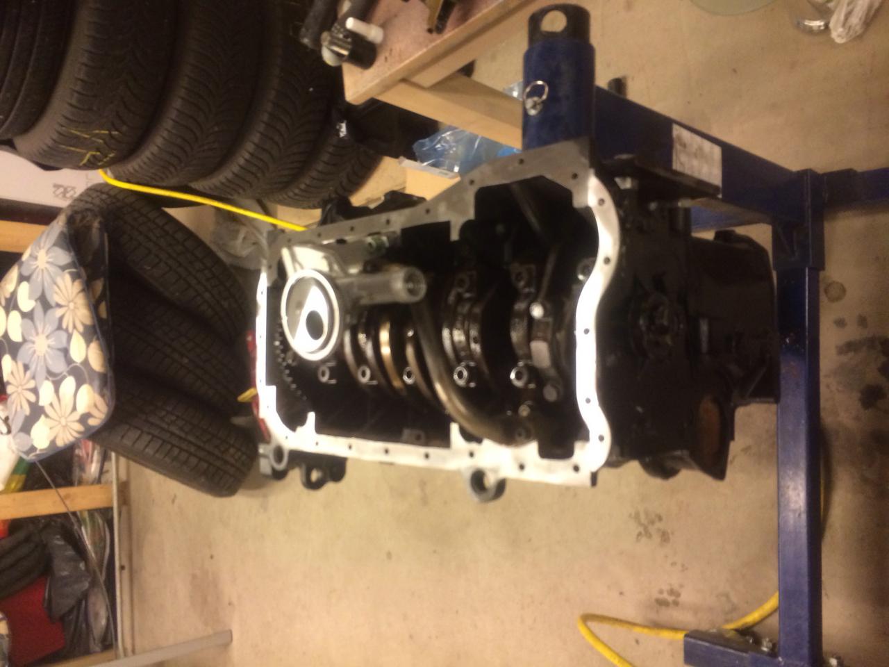

Så blev der samlet lidt mere

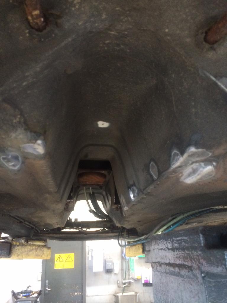

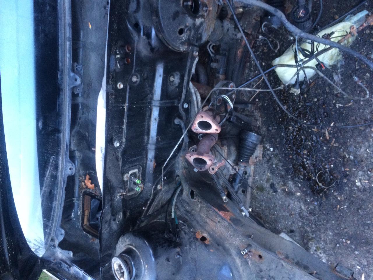

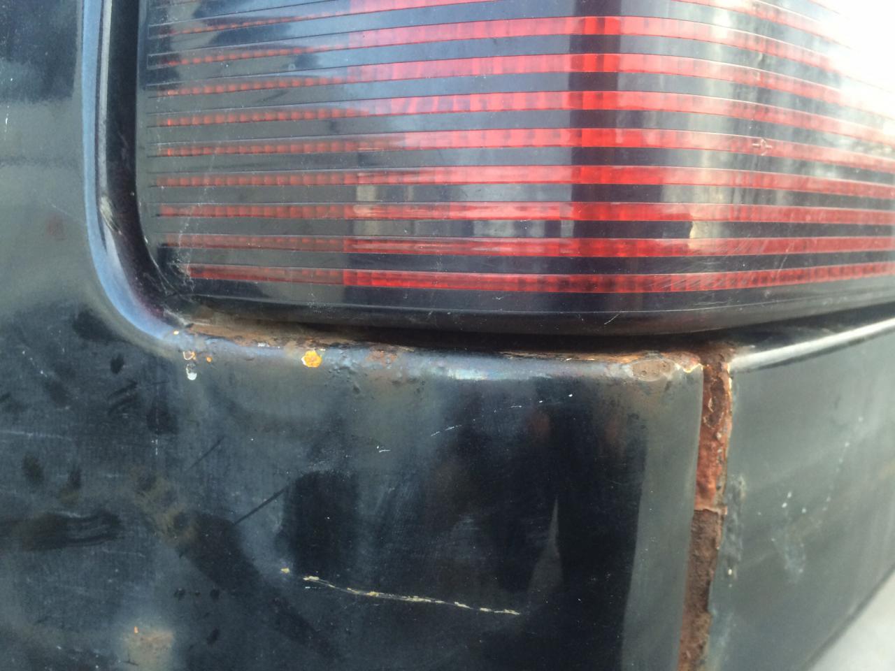

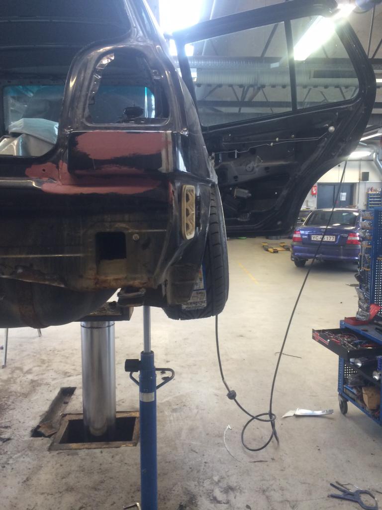

Indlæg af bettenicko » 2. maj 2014, 09:19

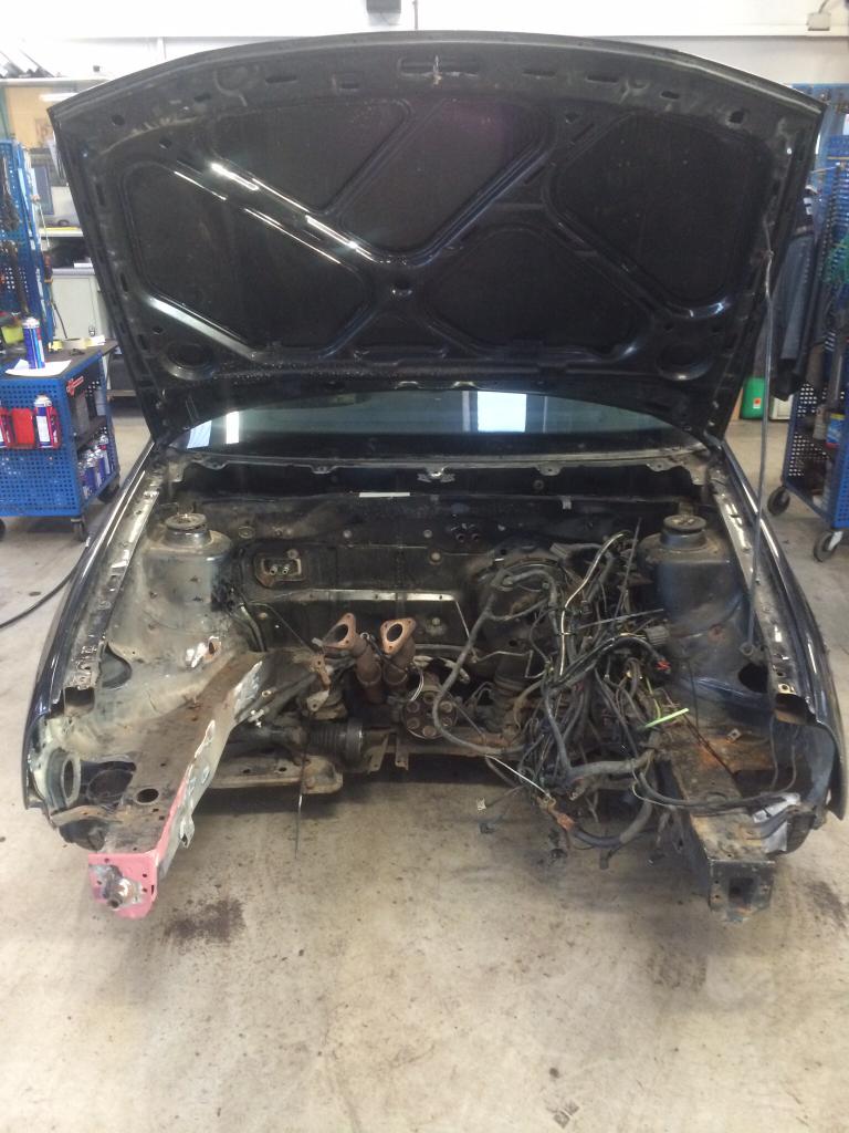

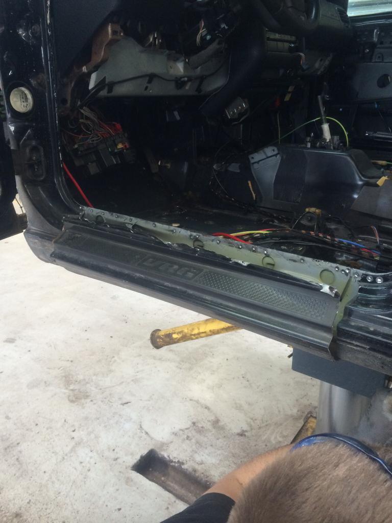

Beklager at jeg ikke lige har fået lagt så meget op men jeg har været en travl man på det sidste så nu kommer der en god omgang billeder op af at vi er i gang med at lave rust og brede skærme
Prodigy
Indlæg: 1661
Tilmeldt: 18. jun 2008, 13:32
Indlæg af Prodigy » 2. maj 2014, 10:59
hvordan angriber man egentlig rusten i den samling under baglygten? det har altid været et slemt sted på 3erne..

Indlæg af bettenicko » 3. maj 2014, 13:43
Prodigy skrev:hvordan angriber man egentlig rusten i den samling under baglygten? det har altid været et slemt sted på 3erne..
Jamen det er lidt et problem da der er mange samlinger på 1 sted men det nemmeste er at tage det lige så snart man kan se at der begynder at komme rust for så fjerner du bare den samling og ligger en plade i og spartler men når den er så angrebet som min så skal jeh udskifte den del plader da rusten er fortsat ud i de andrr plader
Prodigy
Indlæg: 1661
Re: Sv: Golf 3 2.9 vr6 syncro renovering/tuning
Indlæg af Prodigy » 3. maj 2014, 15:42
Ok så du ender med at få en glat overflade og ingen synlig samling?

Indlæg af bettenicko » 4. maj 2014, 06:56
Prodigy skrev:
Ja de gør jeg
