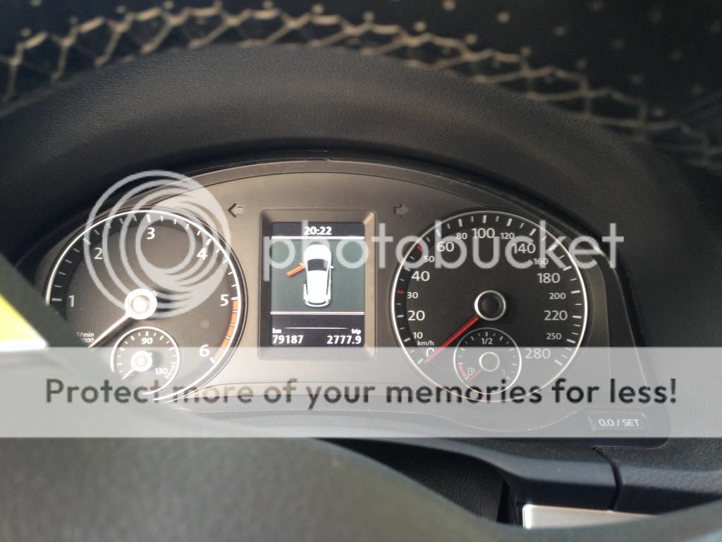

-De tre ure er blevet koblet til

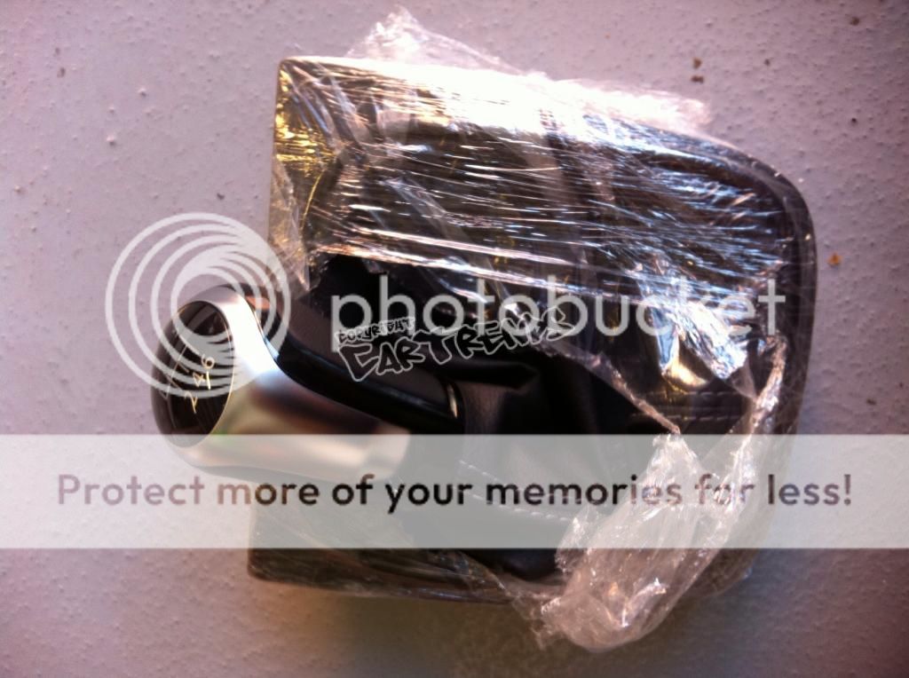

Derudover har jeg investeret i en R-line gearknop, hvilket endte op med at gi et fedt finish
Ville endelig helst have haft en læder-alcantara til at starte med, men blev virkelig forelsket i den her kabine i fuld-læder
Den eneste forskel på dem og mine egne, er at mine er med el. De skulle lige siddes til da de var helt nye men efter de er siddet til, så må jeg sige at man sidder rigtig godt i dem.

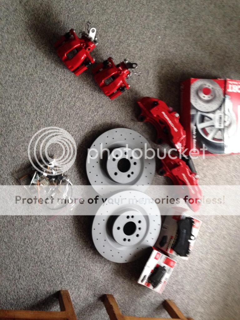

Har lige været en lille tur syd for grænsen for at hente et sæt bremser, da jeg synes at de standard bremser er meget kedelige.
Så jeg har investeret i.
For-
Porsche cayenne ZR18 6 stemplet kaliber med 350x32mm zimmermann udboret skiver
Bag-
Original VW 2 stemplet kaliber med 282mm zimmermann udboret skiver
Kaliberne er 100% renoveret og skiverne er helt nye, og der fulgte bolte, rør, klodser osv.

er de bagerste ikke 288 mm. skiver?

Keller: det skulle gerne være en 282 .. De bagerste skiver mindes jeg kommer fra en G6 R :) sammen med ankerpladerne

9qlai skrev:Keller: det skulle gerne være en 282 .. De bagerste skiver mindes jeg kommer fra en G6 R :) sammen med ankerpladerne
Golf 6R kører med 310mm ventileret skiver bag. Og 345mm for
Cupra og G6 gti kører med 288x12 massive skiver bag.
Gti for 312x25
Cupra for 345x30
Jeg har selv cupra for og bag på min G6 og er 99% sikker på det hedder 288mm.
Så tror ikke dine skiver passer hvis de er 282mm.

Du har ret :) det var mig der havde set forkert, det er 288mm bag på, det når man lige kigger hurtigt ;)

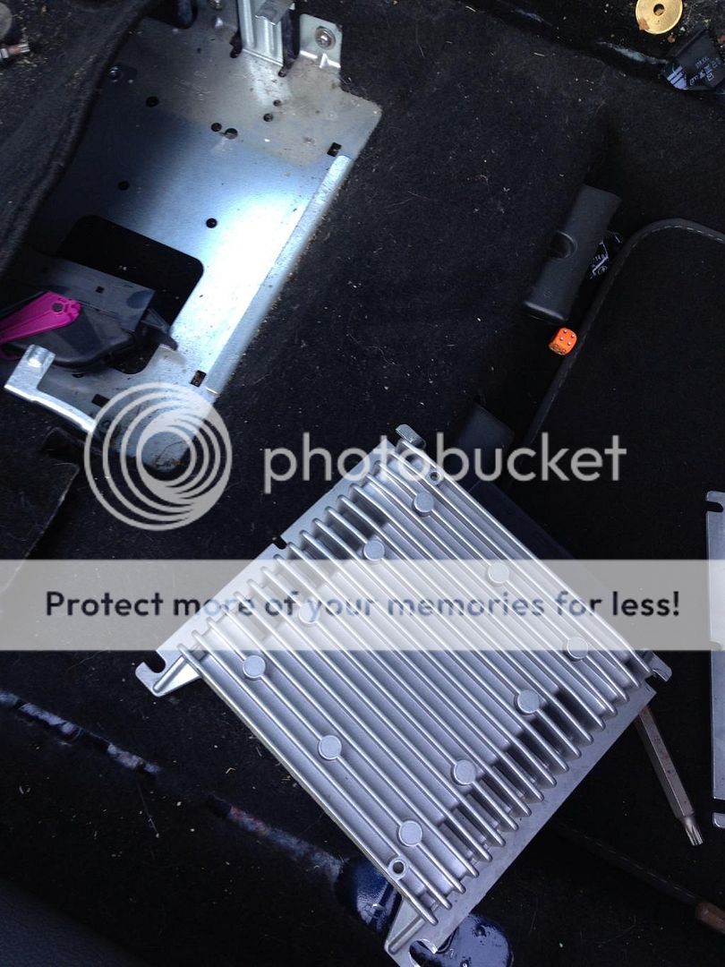

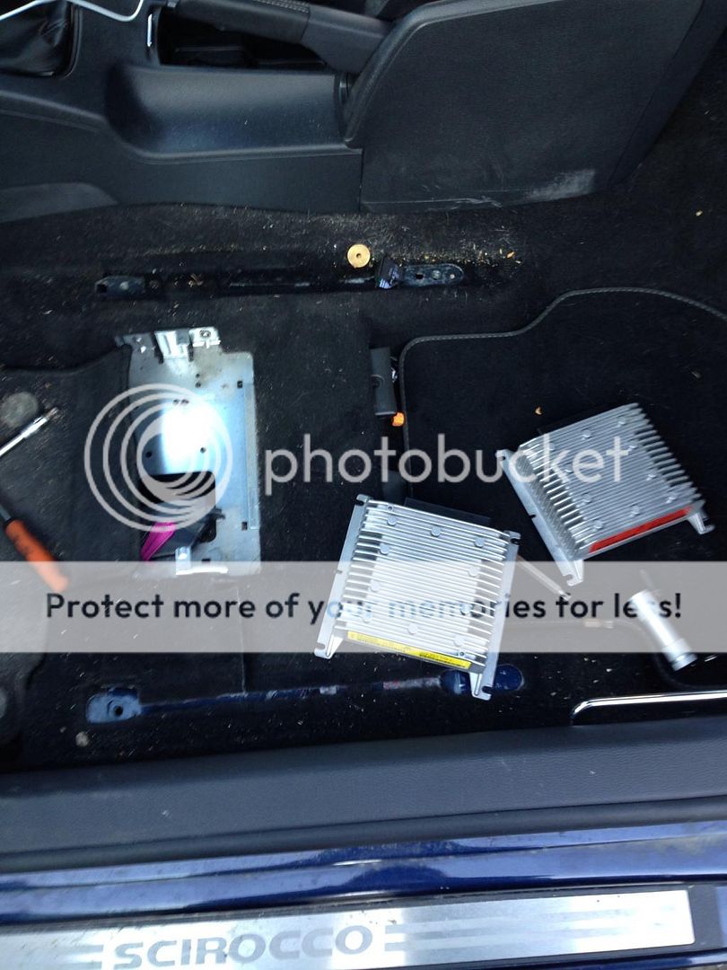

Derudover har købt et nyt DYNAUDIO lyd system, højtalerne er nyere og bedre og forstærkeren er på double så mange Watt end det DYNAUDIO lyd system jeg har i min bil pt :) .. Man skal ik gå ned på lyd :D

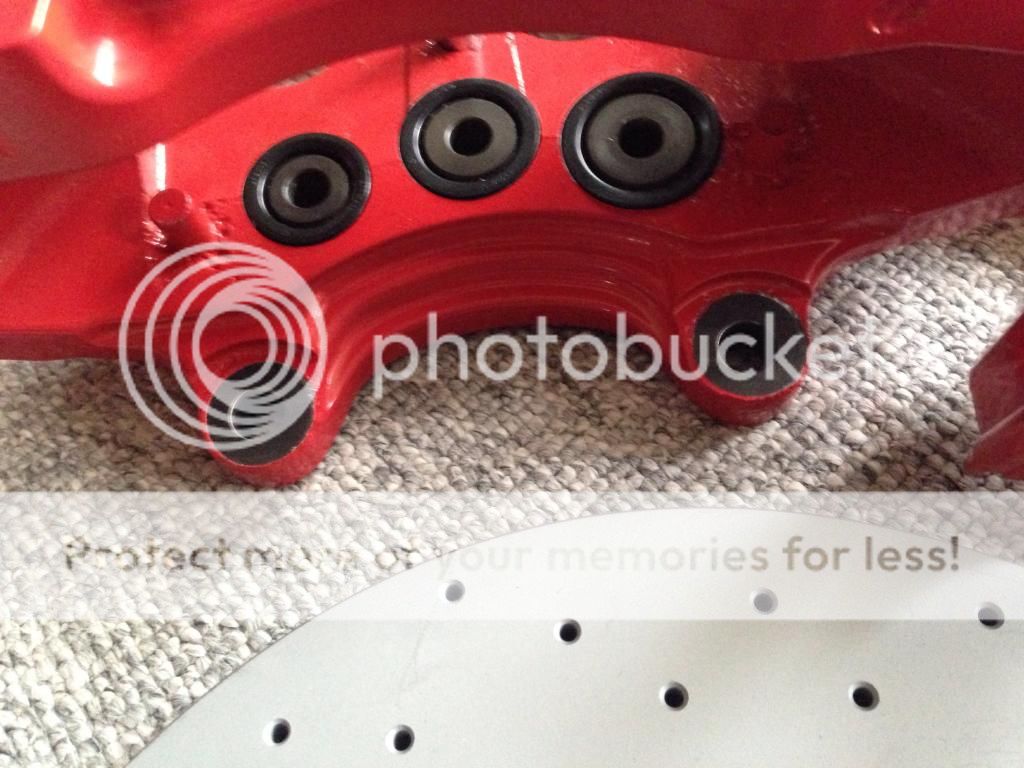

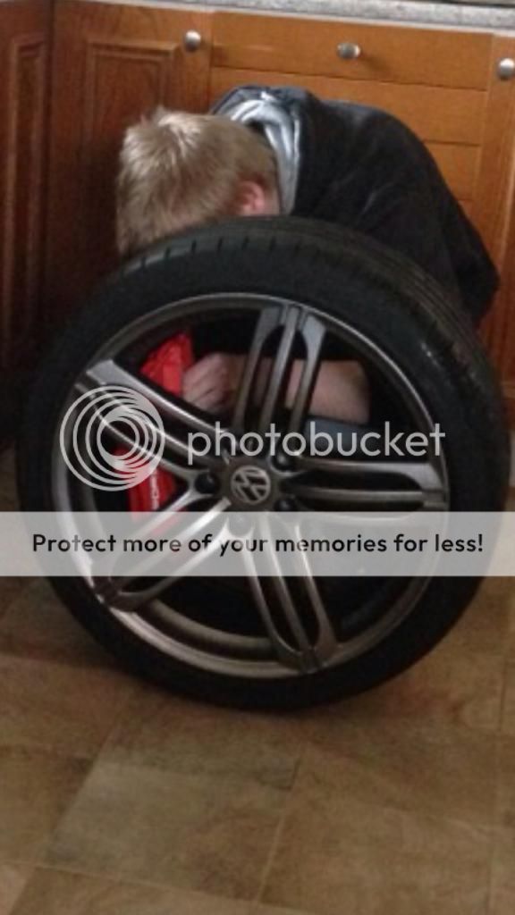

Så er skiverne kommet .. Men der er er lille problem .. Det er de forkerte skiver.
De foreste skiver er kun boret .. Men dem bagpå er boret og med riller, og jeg er lidt bekymret for at det vil komme til at se dum ud.
Hva siger i ? Vil det se dumt ud ?

Med så åbne fælge er det et must at de matcher - efter min mening.

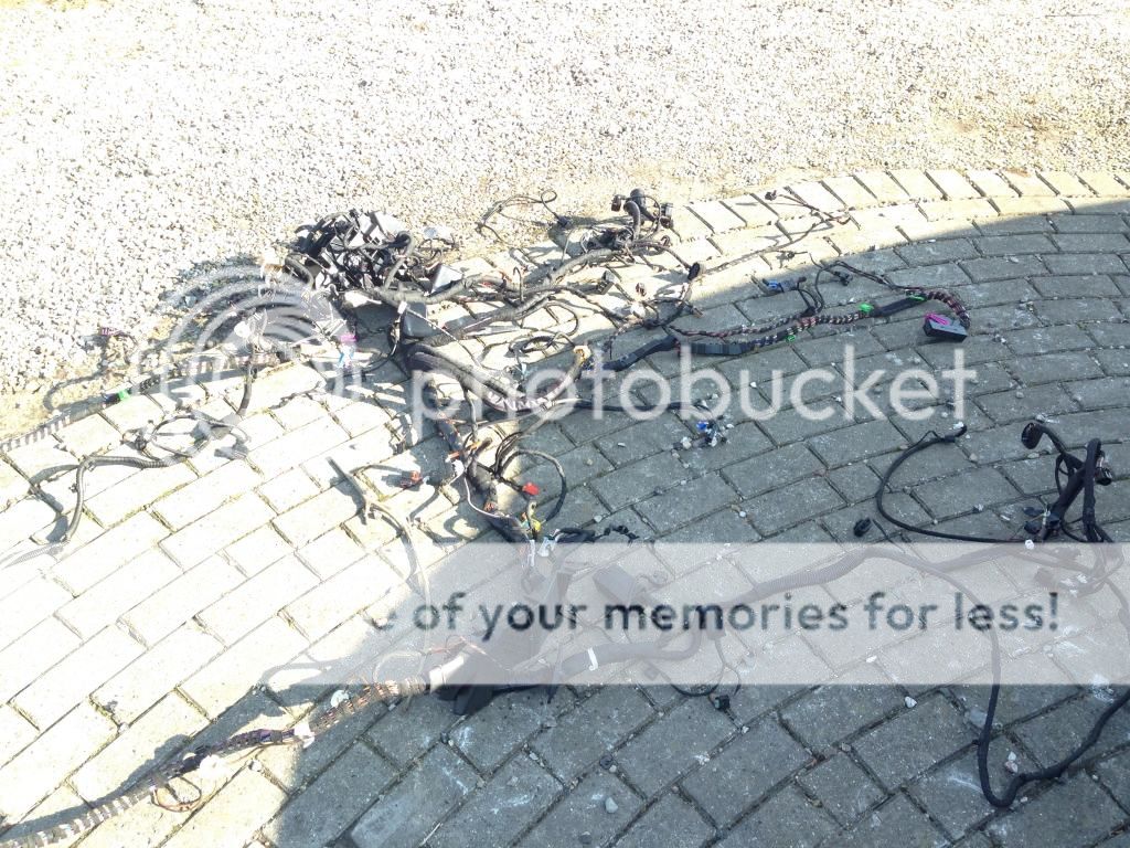

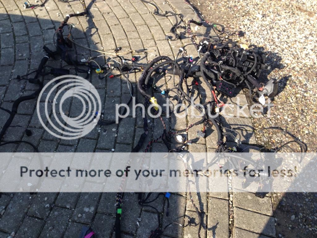

Ideen var at jeg ville montere Porsche bremserne, men jeg fandt ud af jeg manglede en del så det blev hurtig droppet. Men jeg fik dog skiftet diskanterne ud der sidder i døren og jeg fik skiftet forstærkeren ud med en på double så mange watt .. jeg må indrømme at jeg ikke havde troet at 2 diskanter og en forstærker ville gøre at jeg ville kunne høre den helt store forskel MEN hold da op en forskel! så når de sidste 2 diskanter, 4 højtalere + sub kommer i så blir det vildt :D :D
Jeg havde også fat i min baglygte for at se om jeg kunne fixe den lygtefejl den engang imellem laver, men det var fordi stikbenene kunne bevæge sig fordi stikket var i stykker, så det blev også fixet

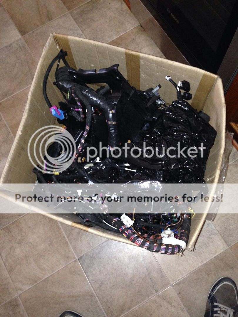

Forklaring på det ledningsnet? :shock: :shock:

Josl skrev:Forklaring på det ledningsnet? :shock: :shock:
Det er vel bare et brugt komplet et fra eBay.

Brugt og brugt det har kørt 134km .. Det er et komplet ledningsnet fra den scirocco R 15 model som jeg har købt alle de andre dele fra ;)

Men det skal dog siges at jeg faktisk kun skulle have haft ledningerne til for og baglygter og så til det DYNAUDIO system .. Men han besluttede sig for i sidste ende at jeg bare kunne få det hele uden merpris :)
