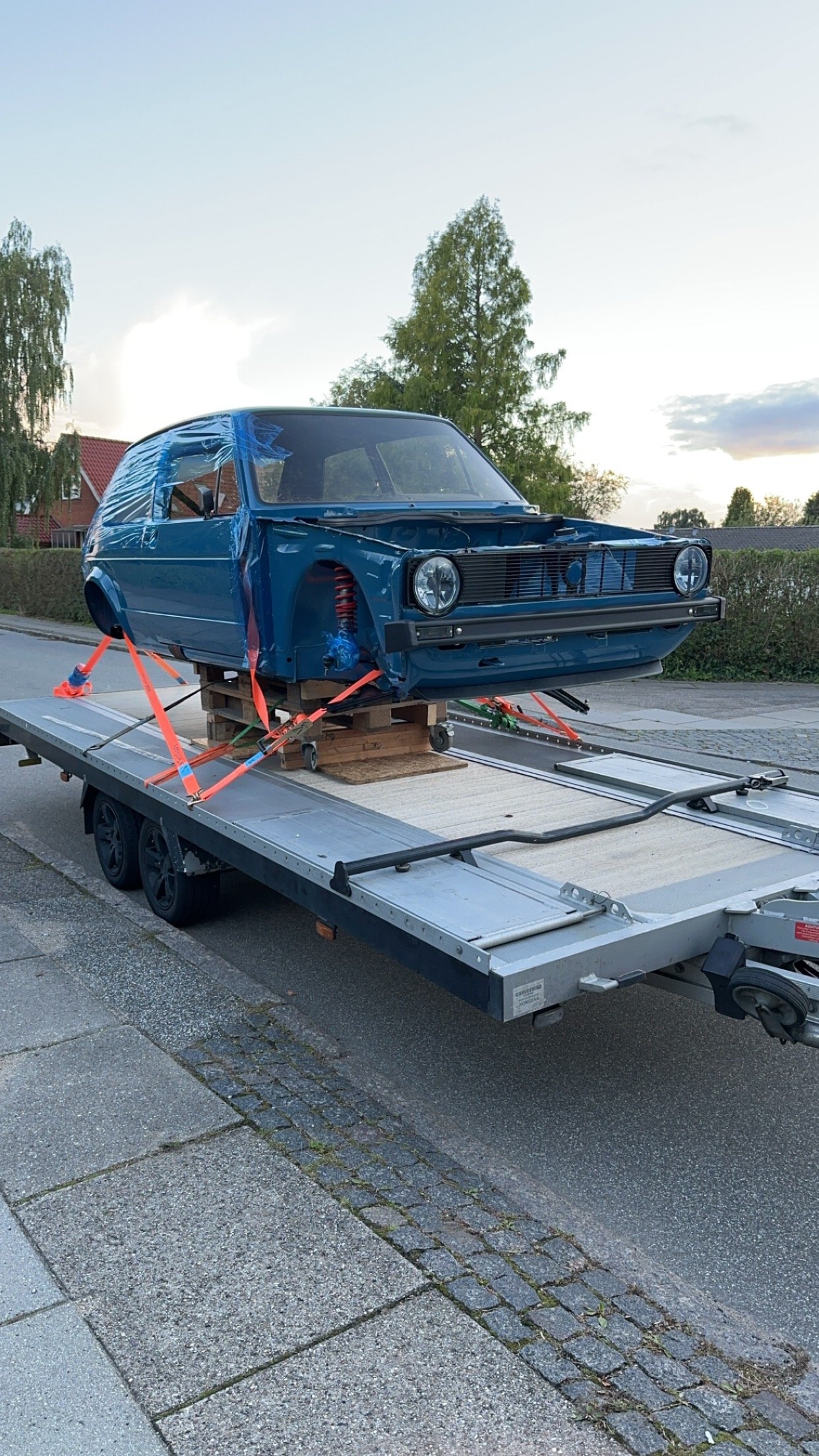

Meeeeen... Projektet har taget en lidt ny drejning.. :lol:
Først røg projektet ud i et motorskifte - nu røg jeg ud i et karosseri skifte :shock:

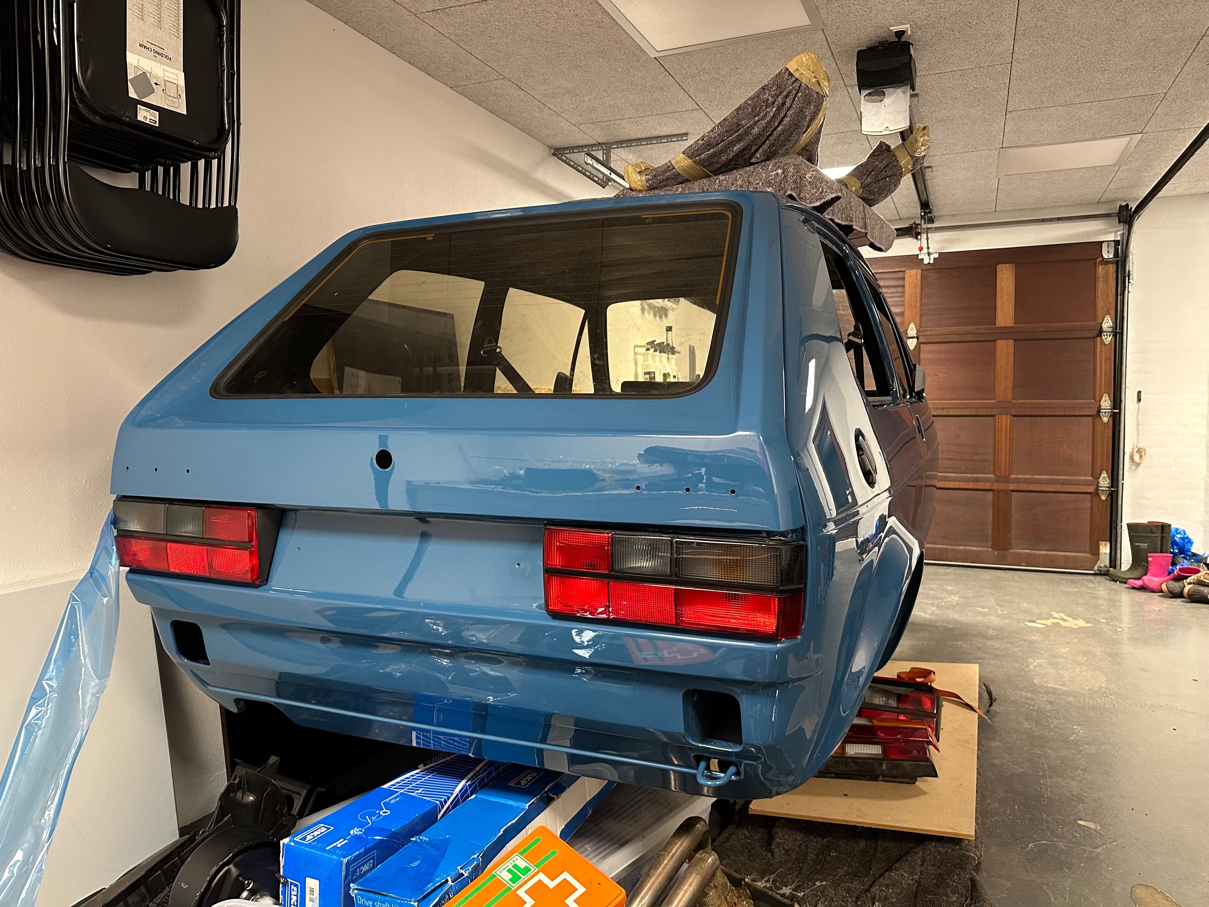

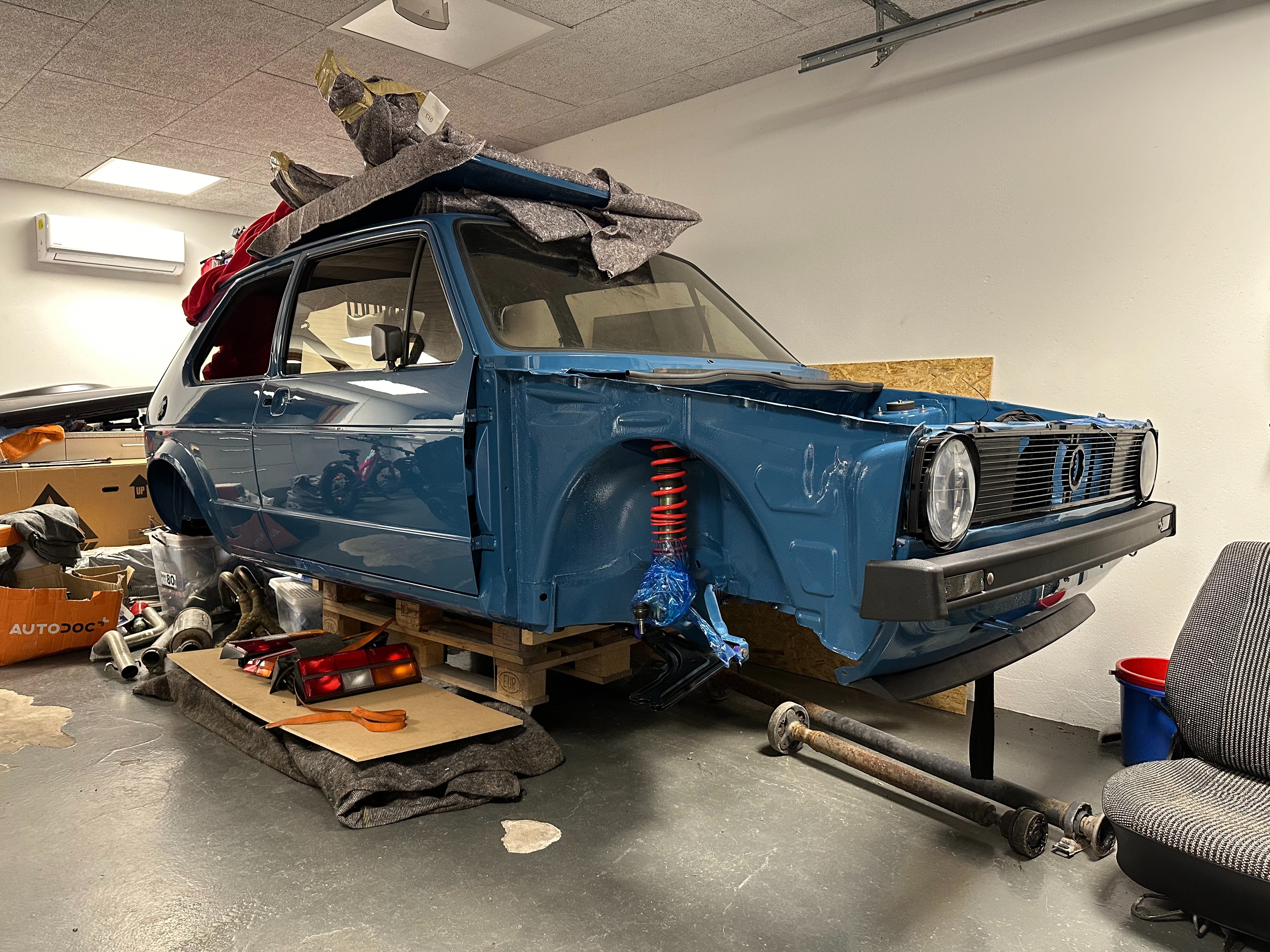

Jeg fandt en lakeret karosse, som var klar til at montere motor. karossen er en 83'er som GTI'en men en 1,6d oprindeligt. Farven er den originale blå. Bilen er krydset lidt med en GLS model og har derfor fine detaljer som bronze-tonede ruder.
Til trods for det er 6 måneder siden jeg hentede karossen er der ikke sket yderligere. GTI karossen står stadig med R32 motor. hvad der skal ske med den, ved jeg ikke endnu.. Det går jo ikke så stærkt hos mig :oops:

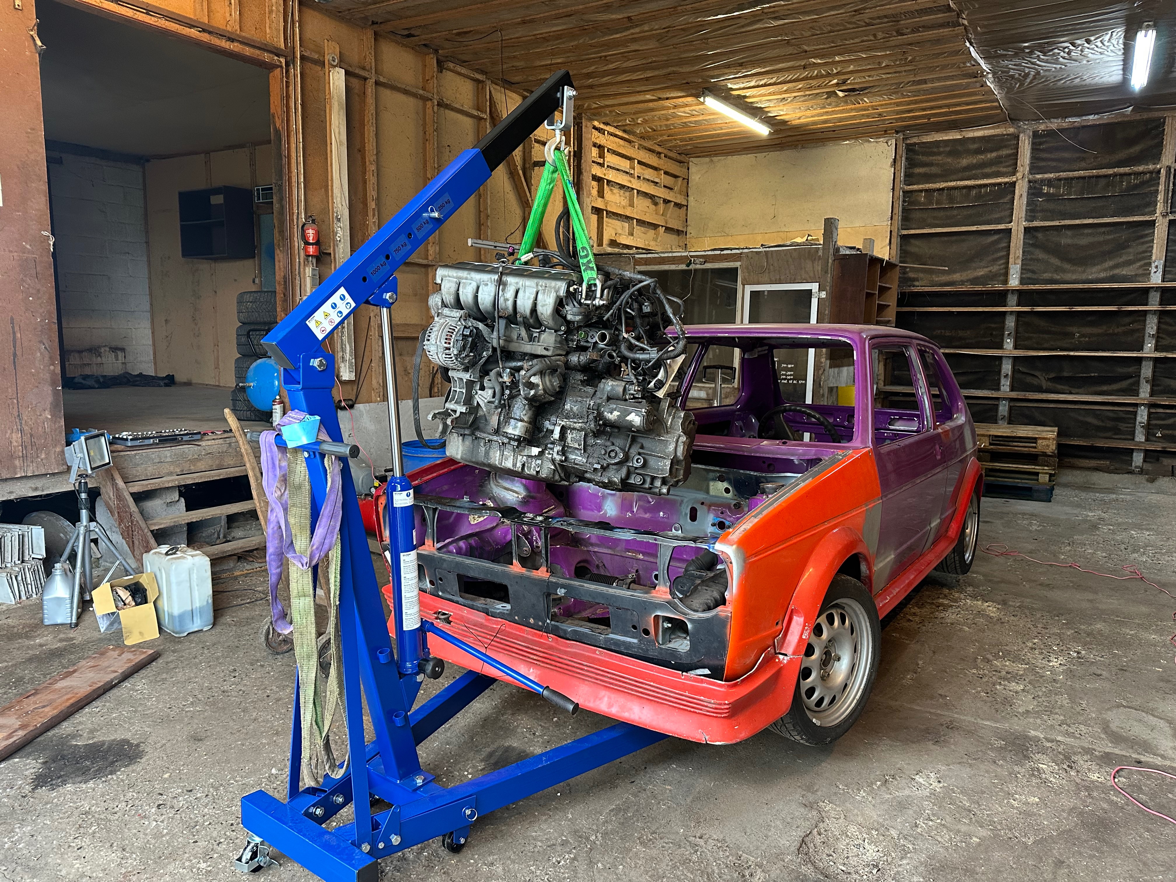

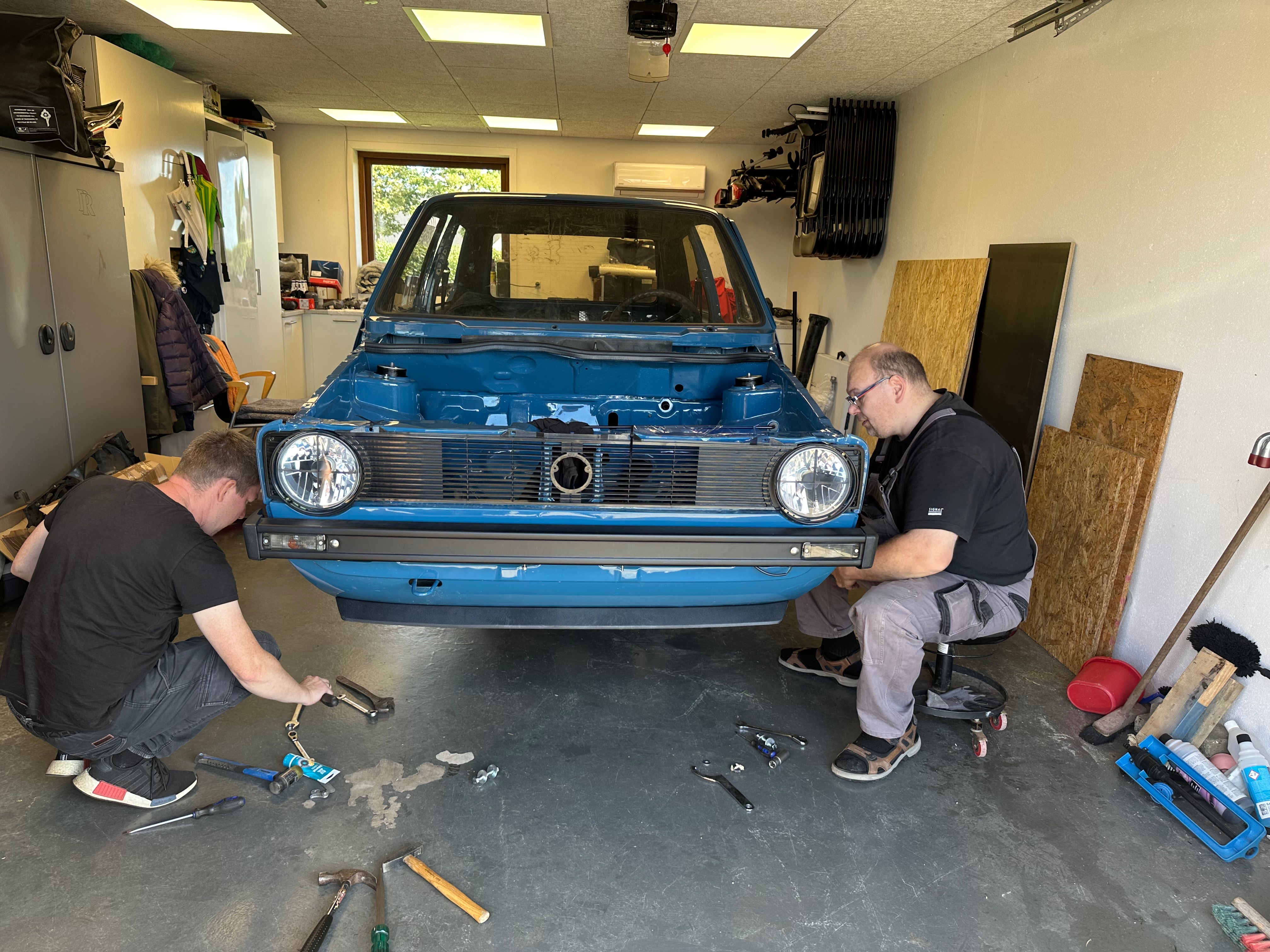

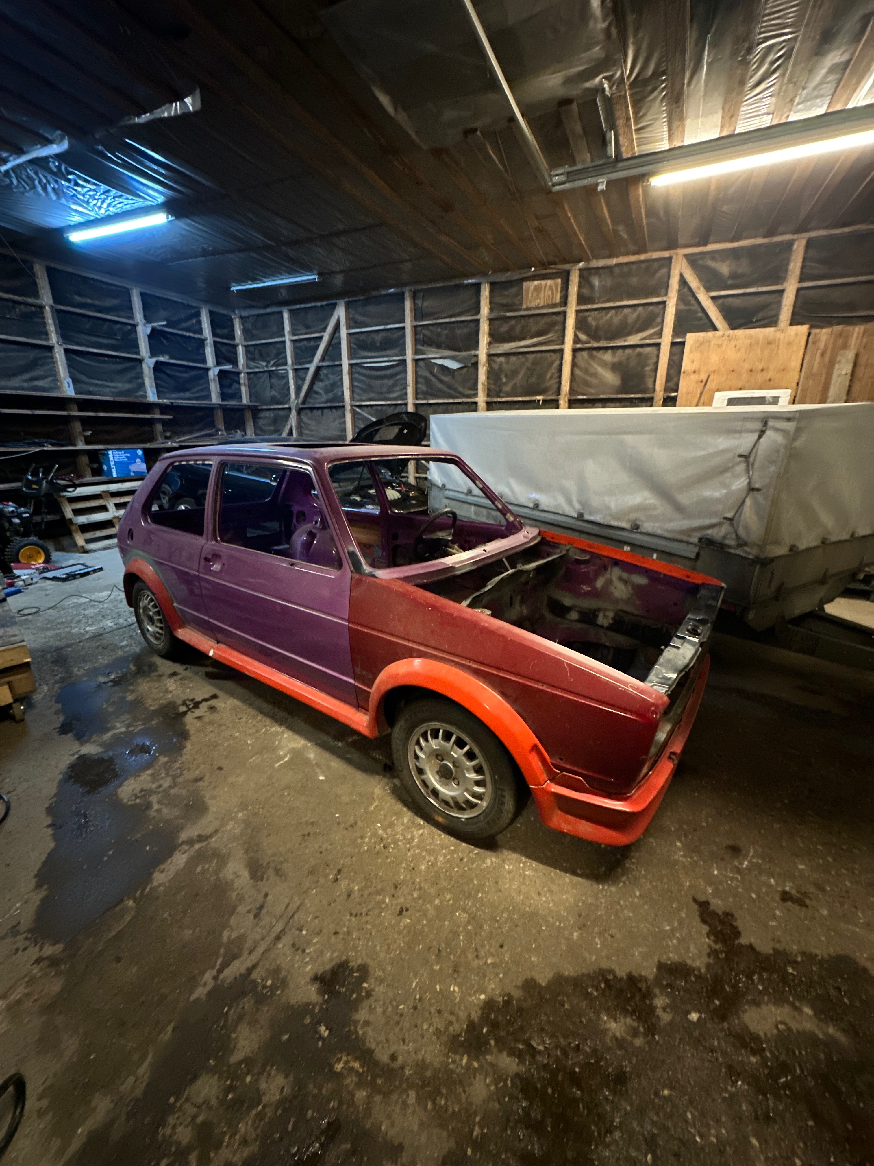

Fik hevet motor ud af den lilla igen og afmonteret bagved og ophæng foran.. nu kan jeg begynde at smukkesere og samle ophæng op igen på den blå..
Motor skal vaskes og shines op inden den lægges i den blå.. 😊

Fedt der sker lidt igen og du kan stadig bare skrive hvis du vil lave en dag i en weekend,så skal jeg nok tage overalls på og hjælpe,den skal jo gerne ud og køre 😎😋😉🫣

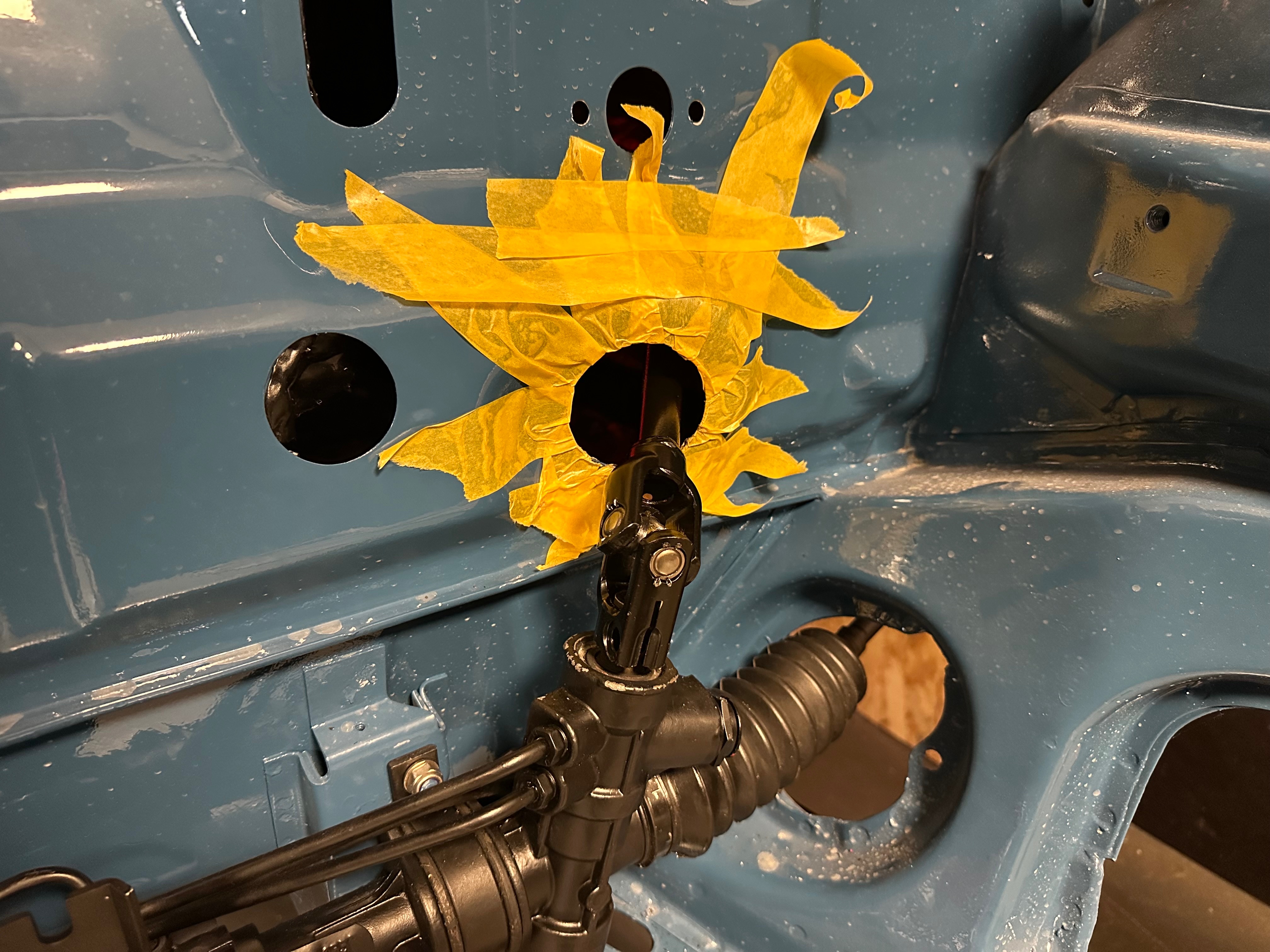

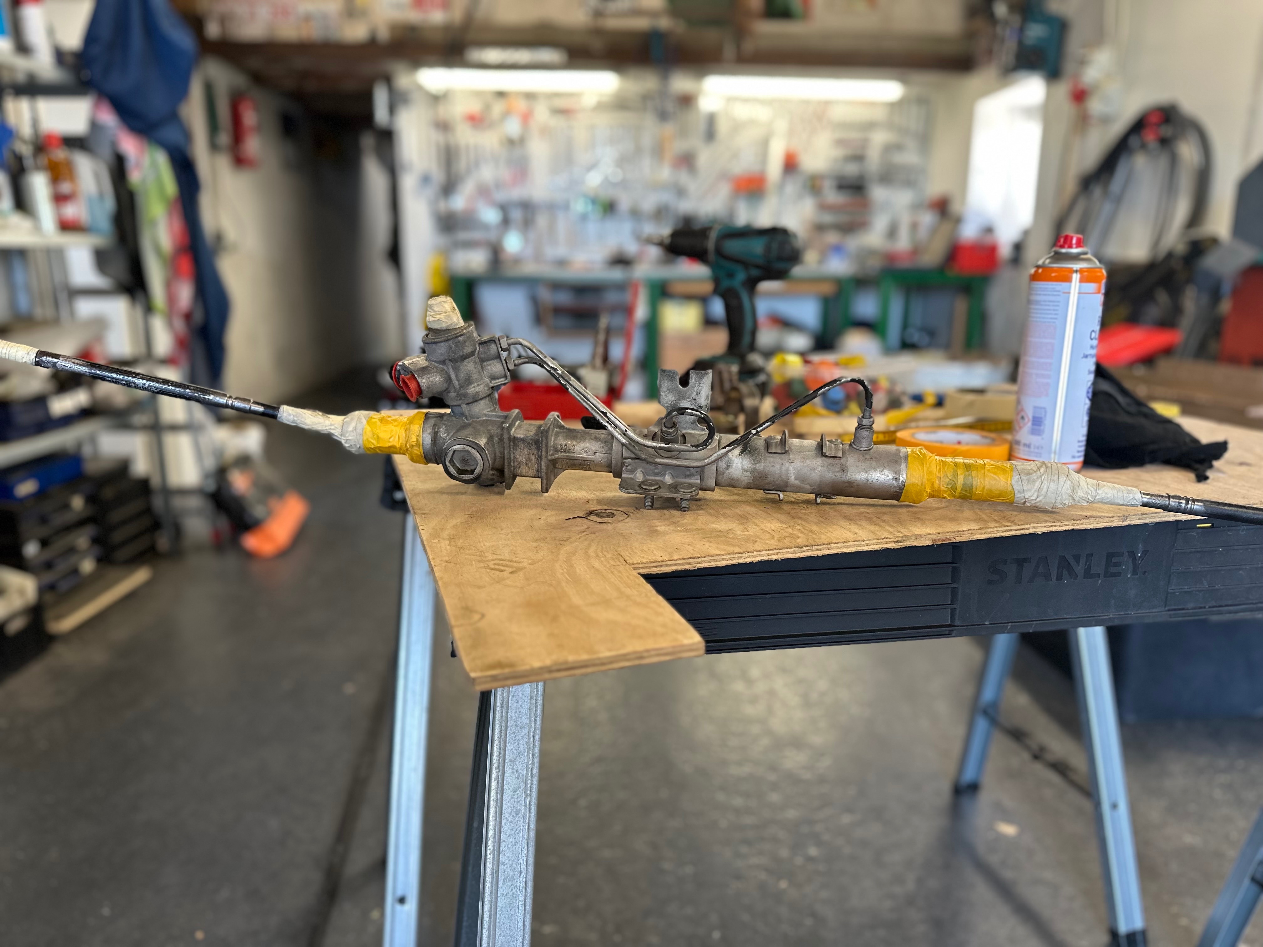

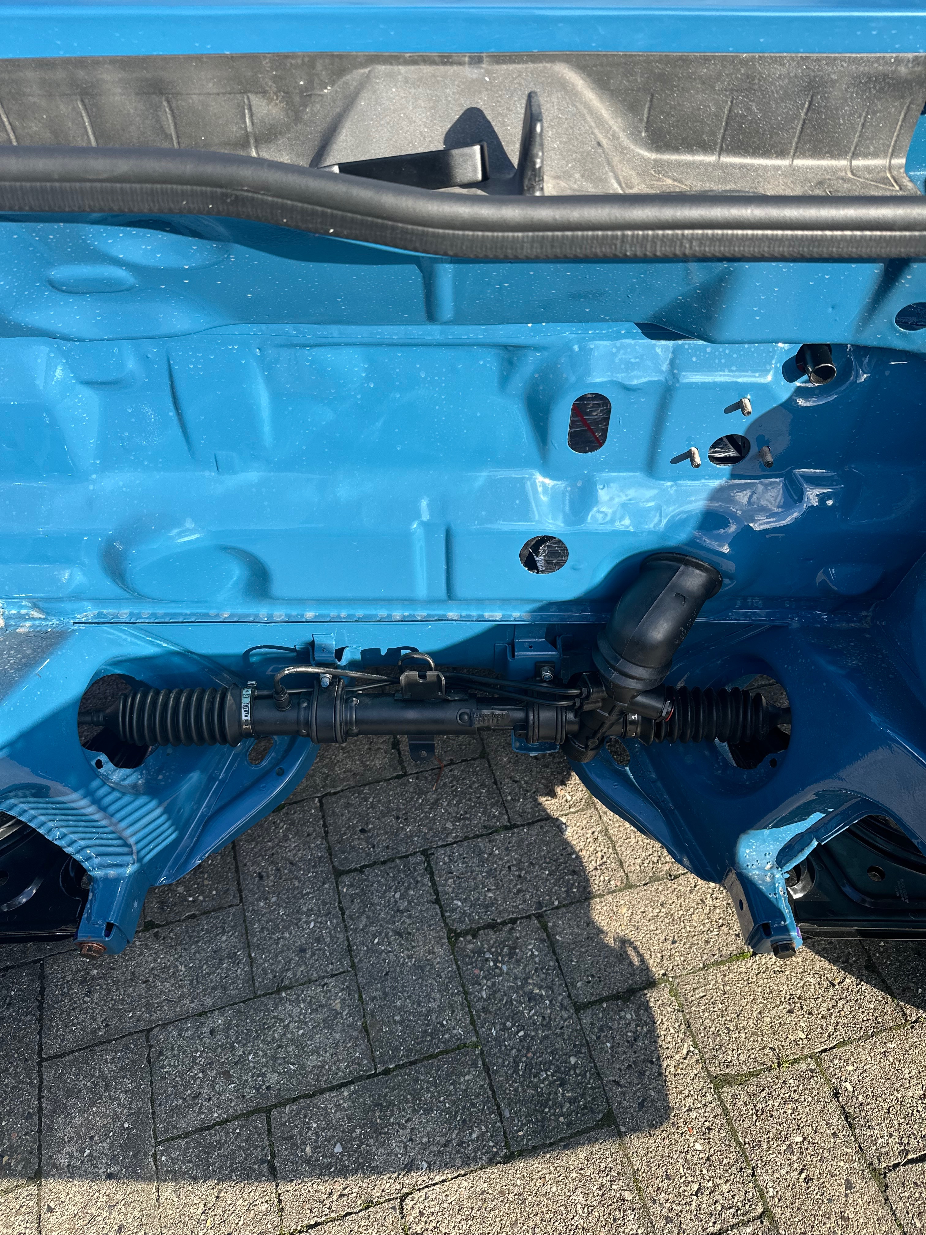

På grund af vægten på motor, besluttede jeg at bygge om til servostyring. Der er altid “sjov” at bygge noget om, det tog mig nogle forsøg at finde det rigtige ratkryds og det endte med en modificering for at passe

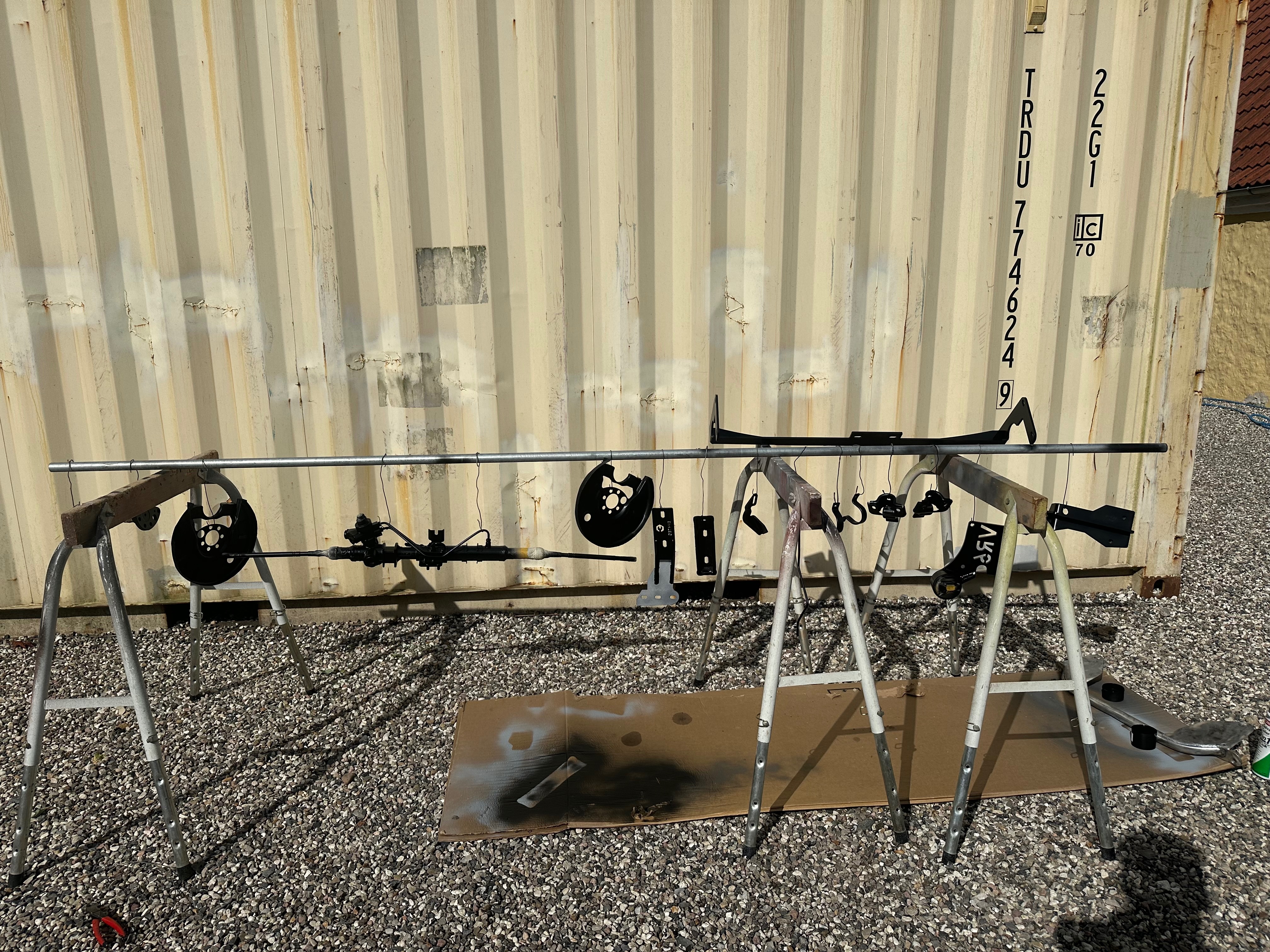

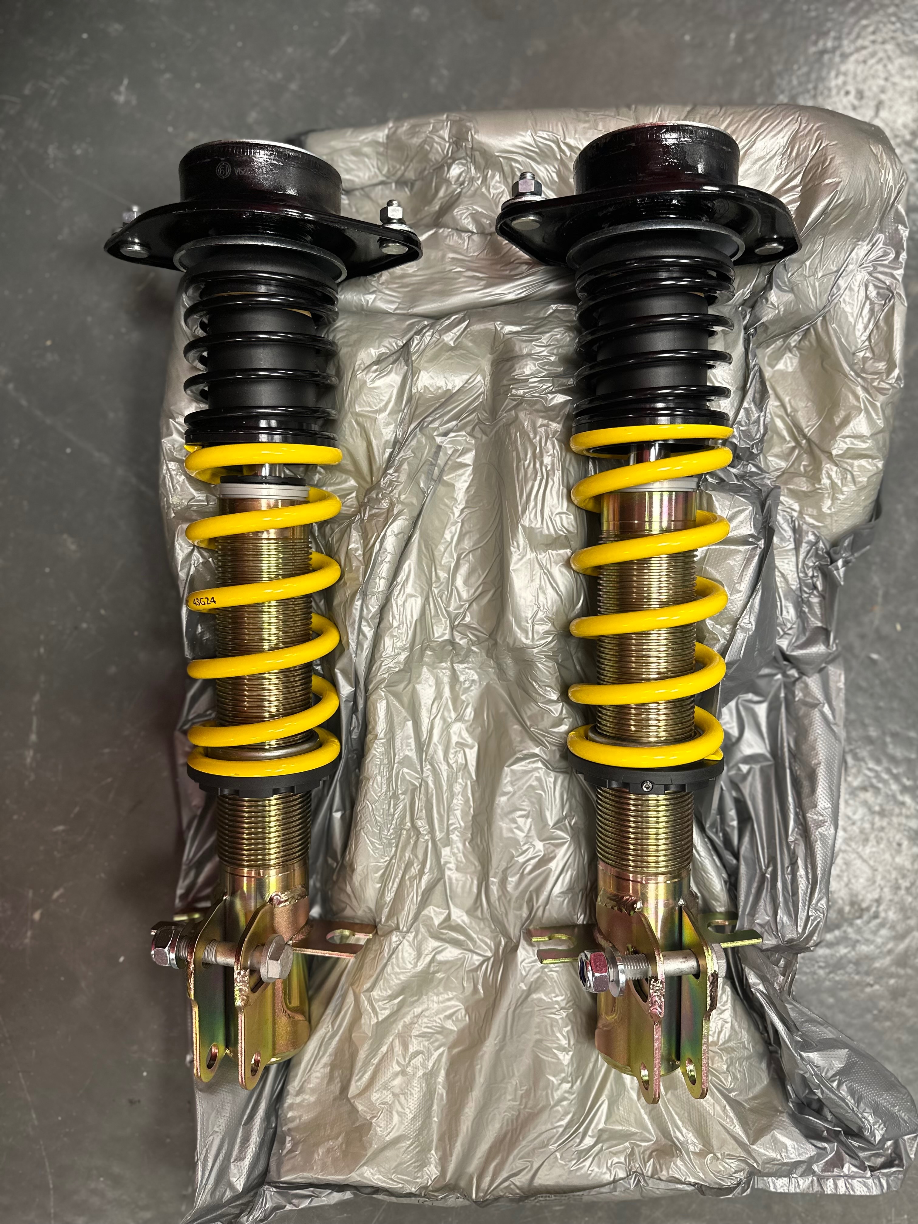

Jeg købte ny undervogn. Valget faldt på en St ax

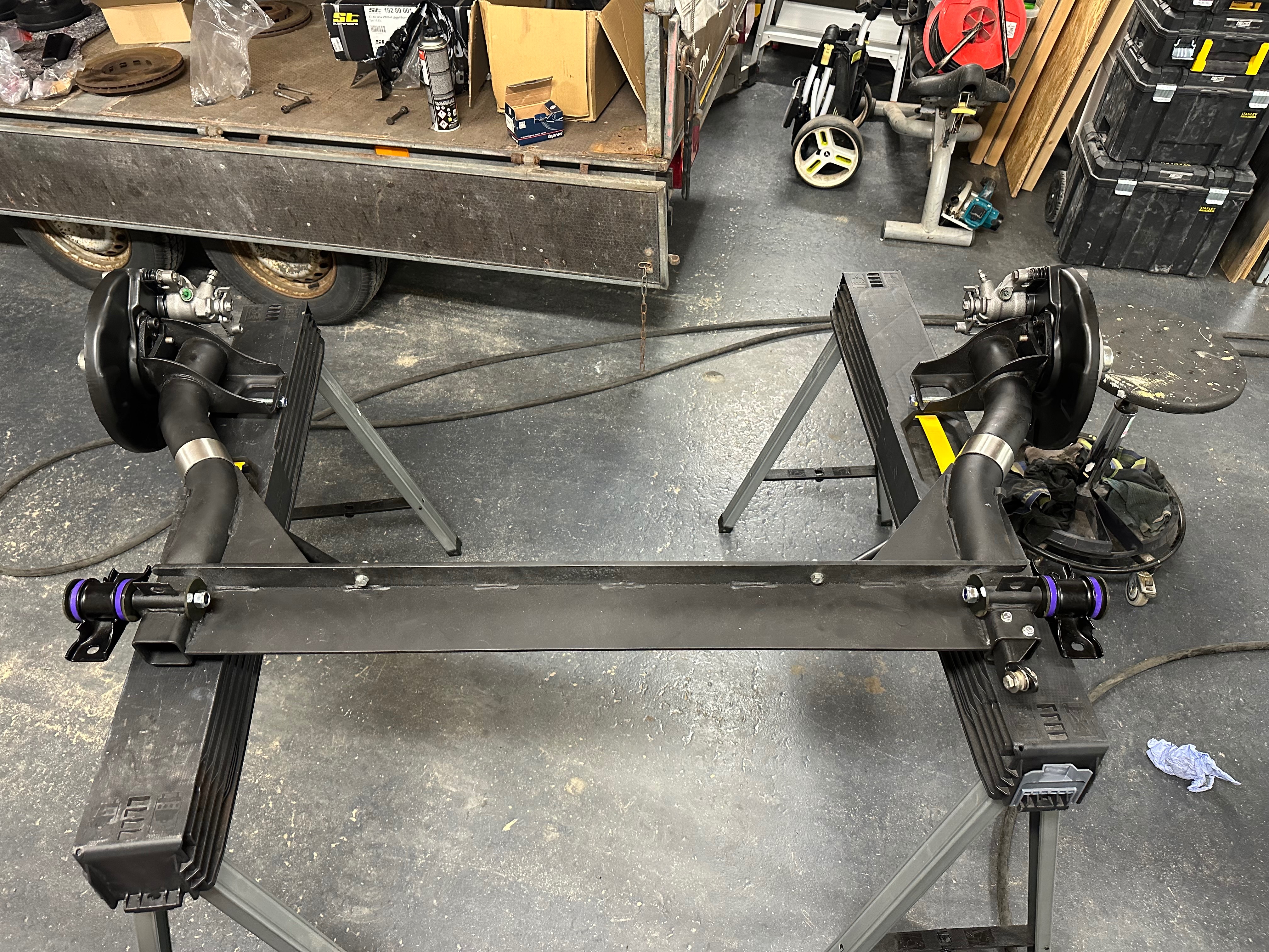

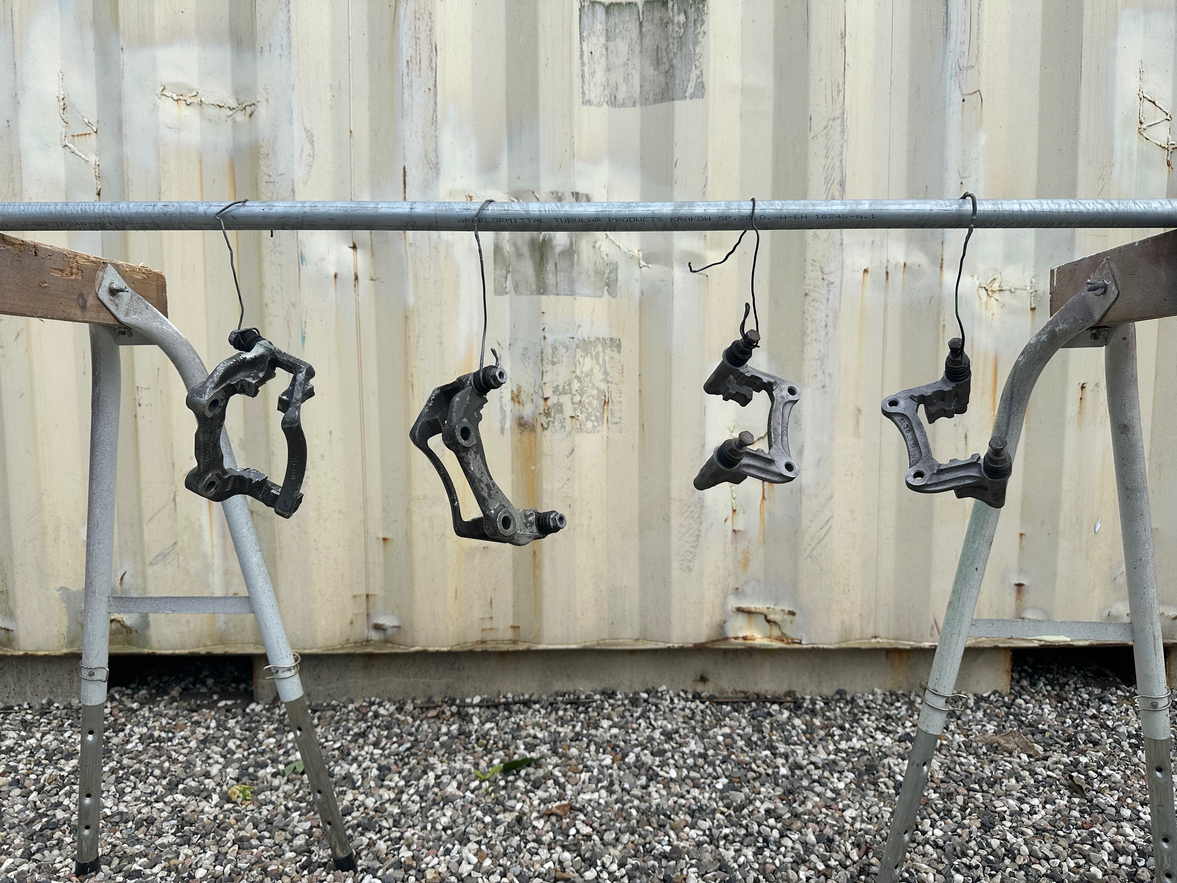

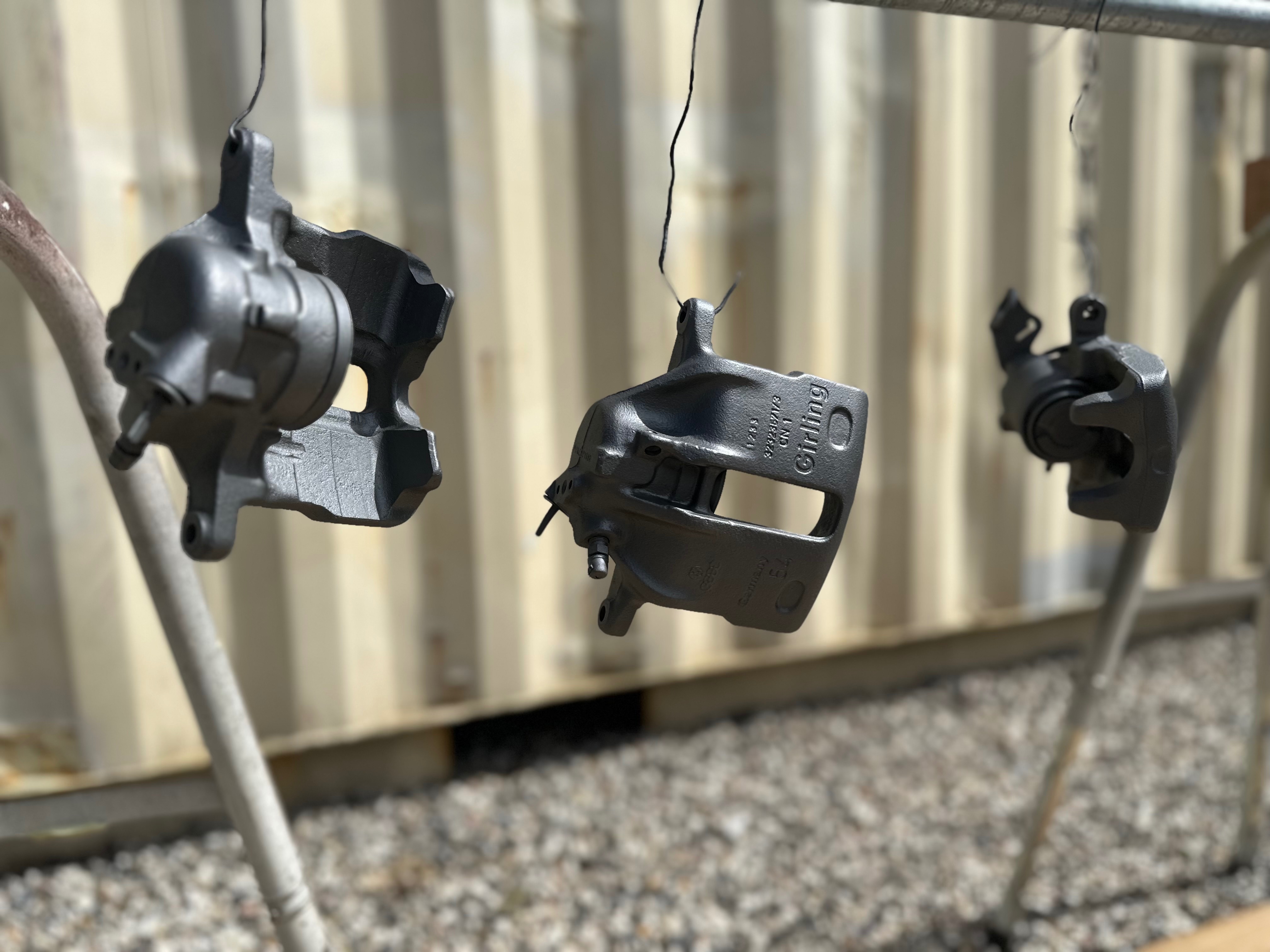

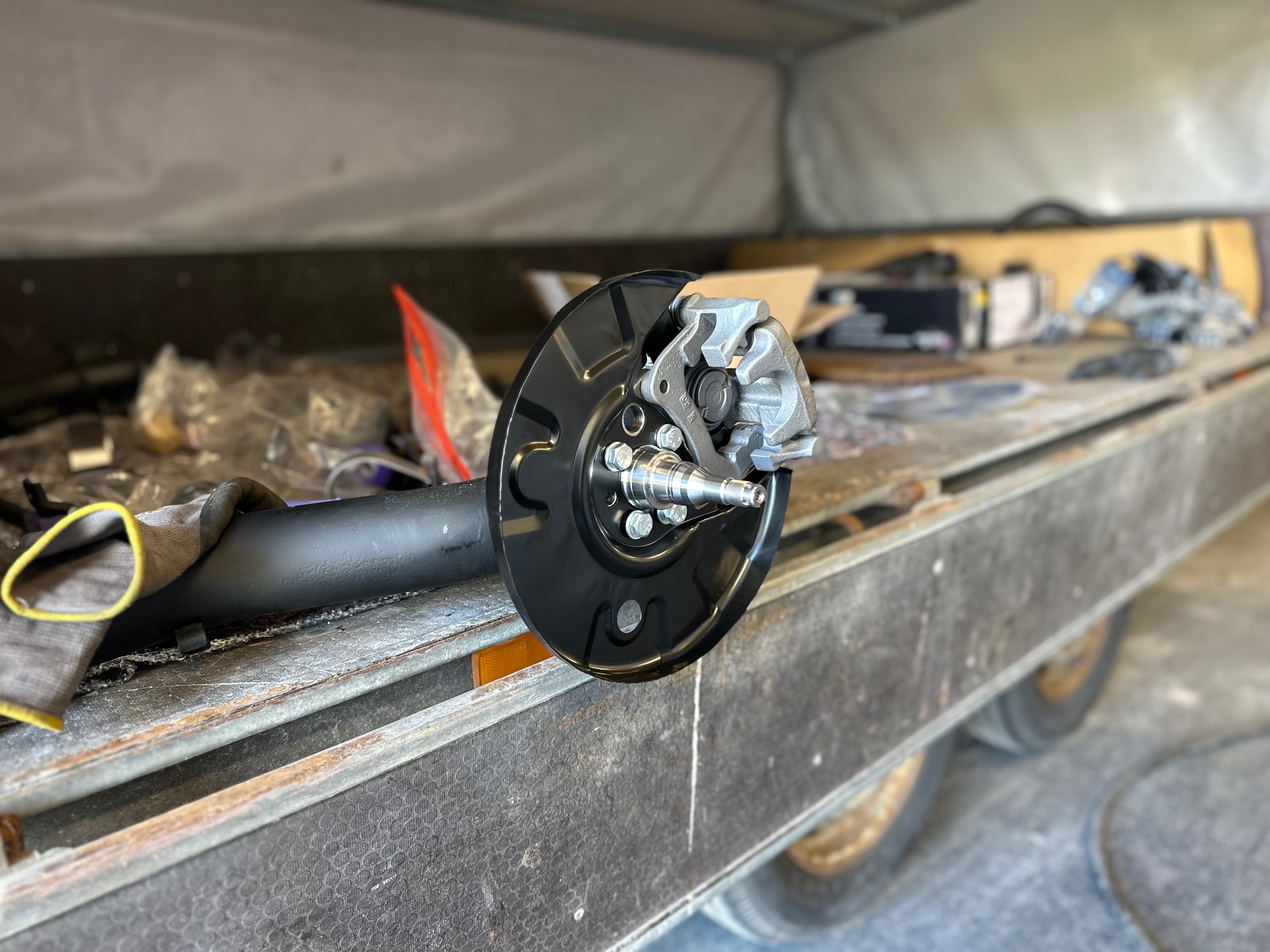

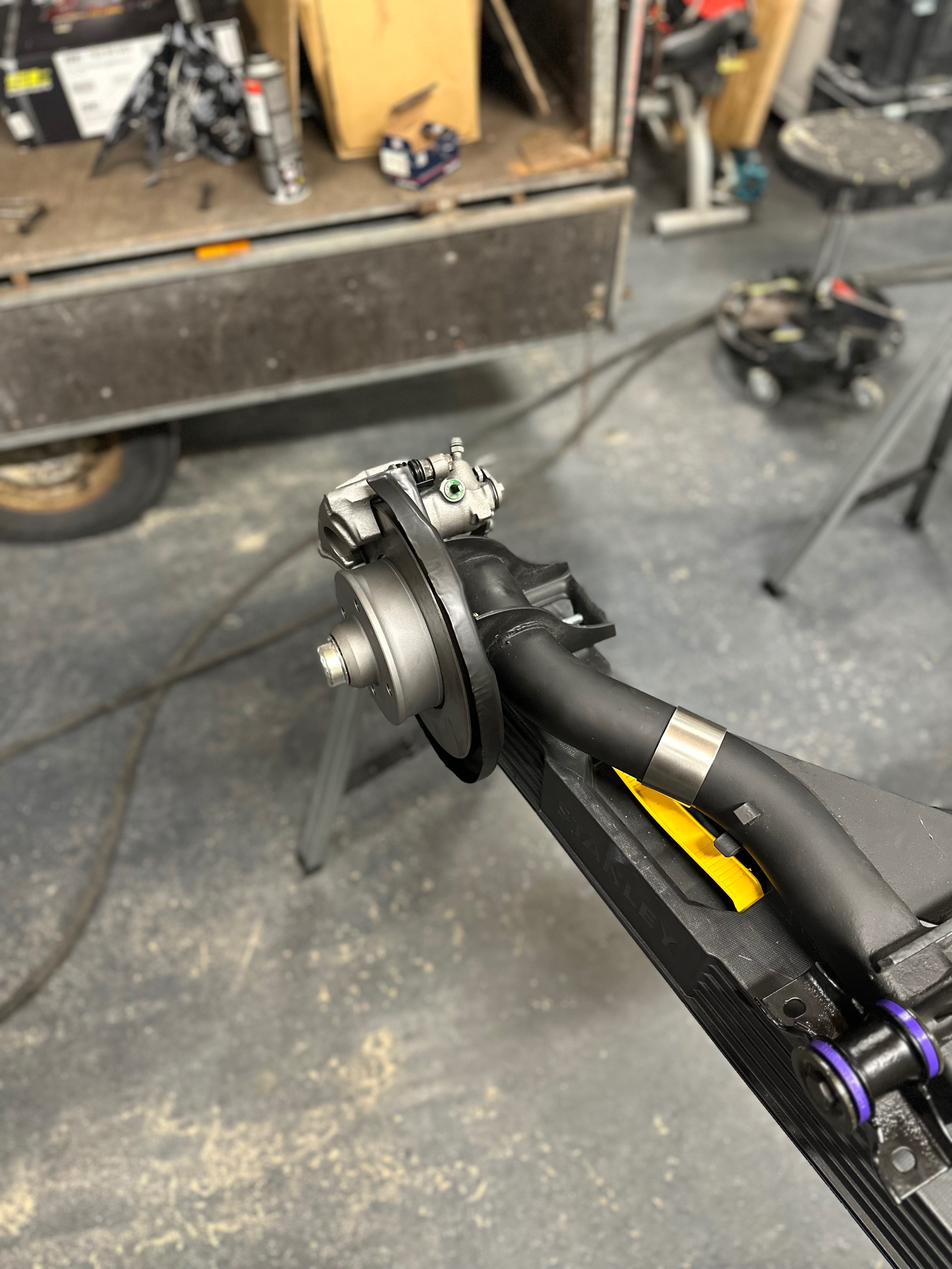

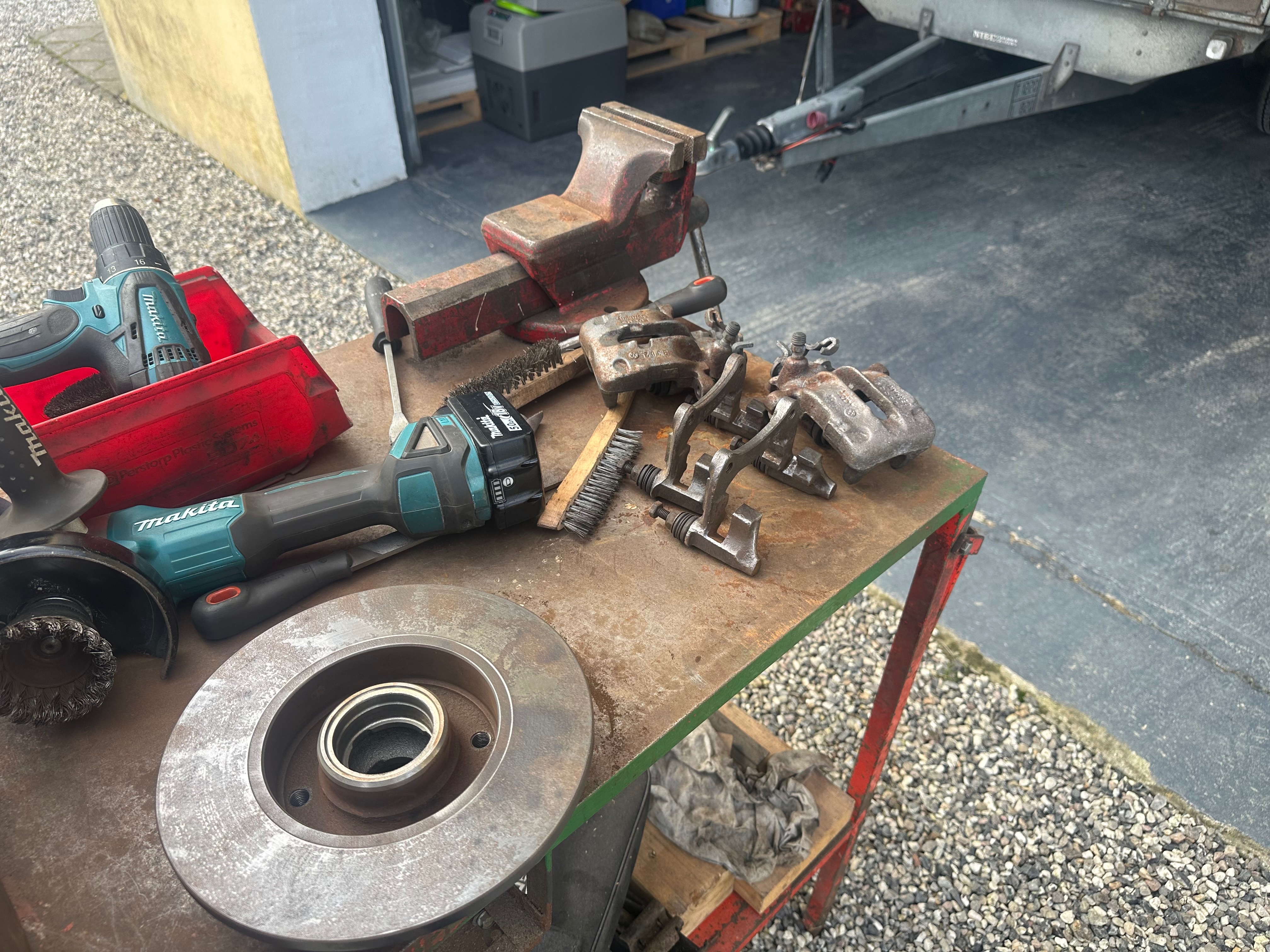

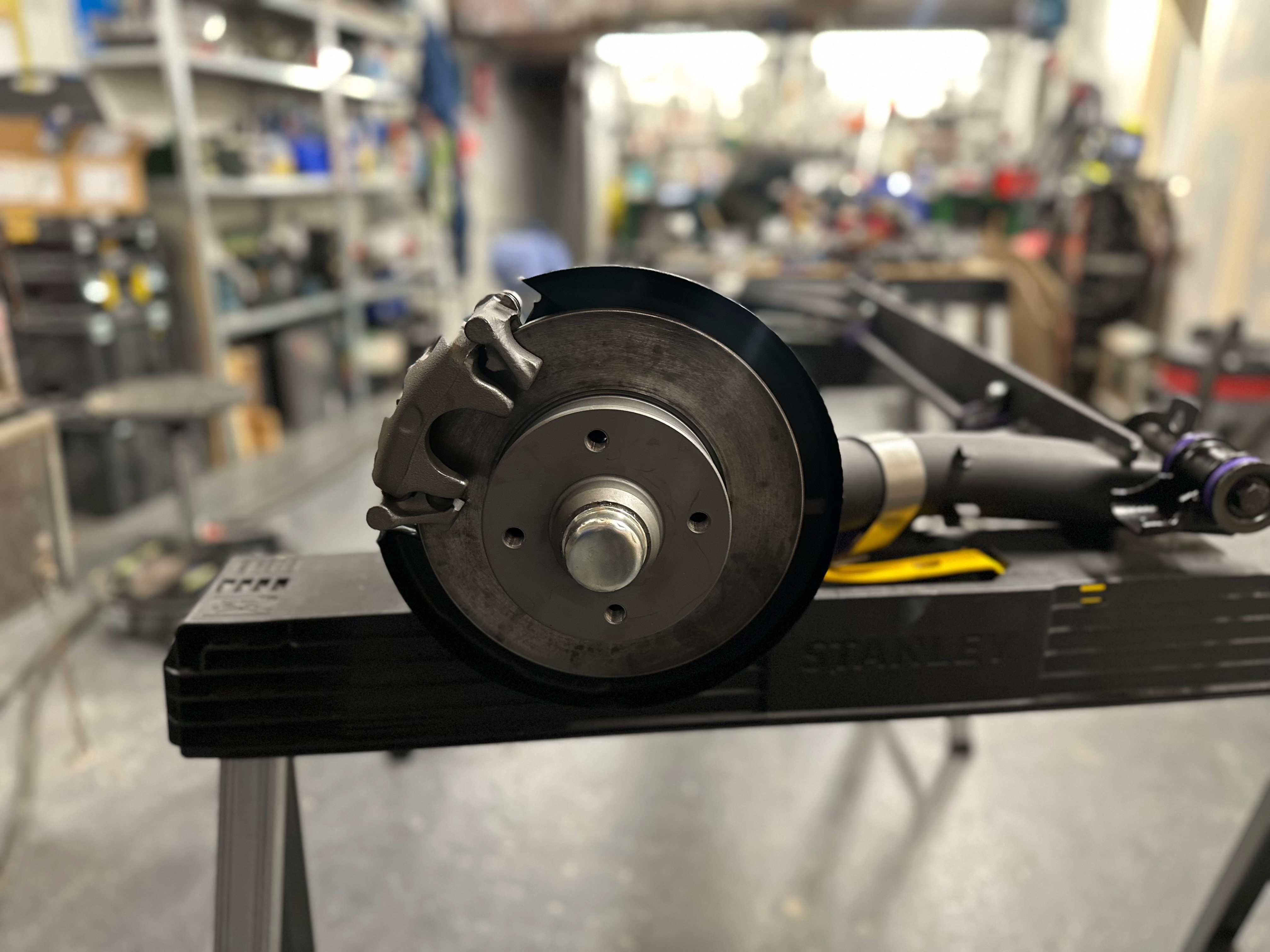

Bagbro blev renoveret og samlet med skivebremser bag samt montering af powerflex

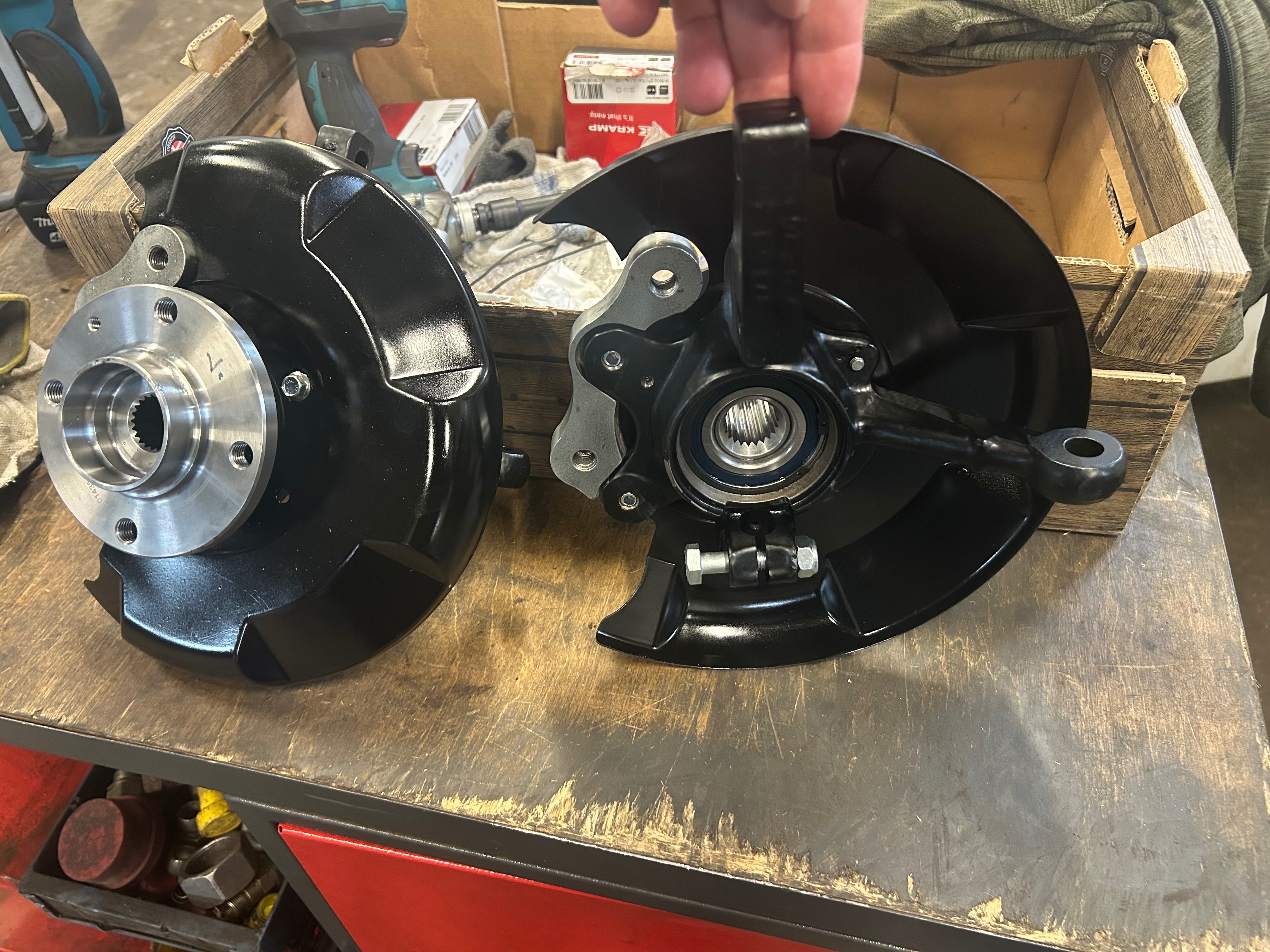

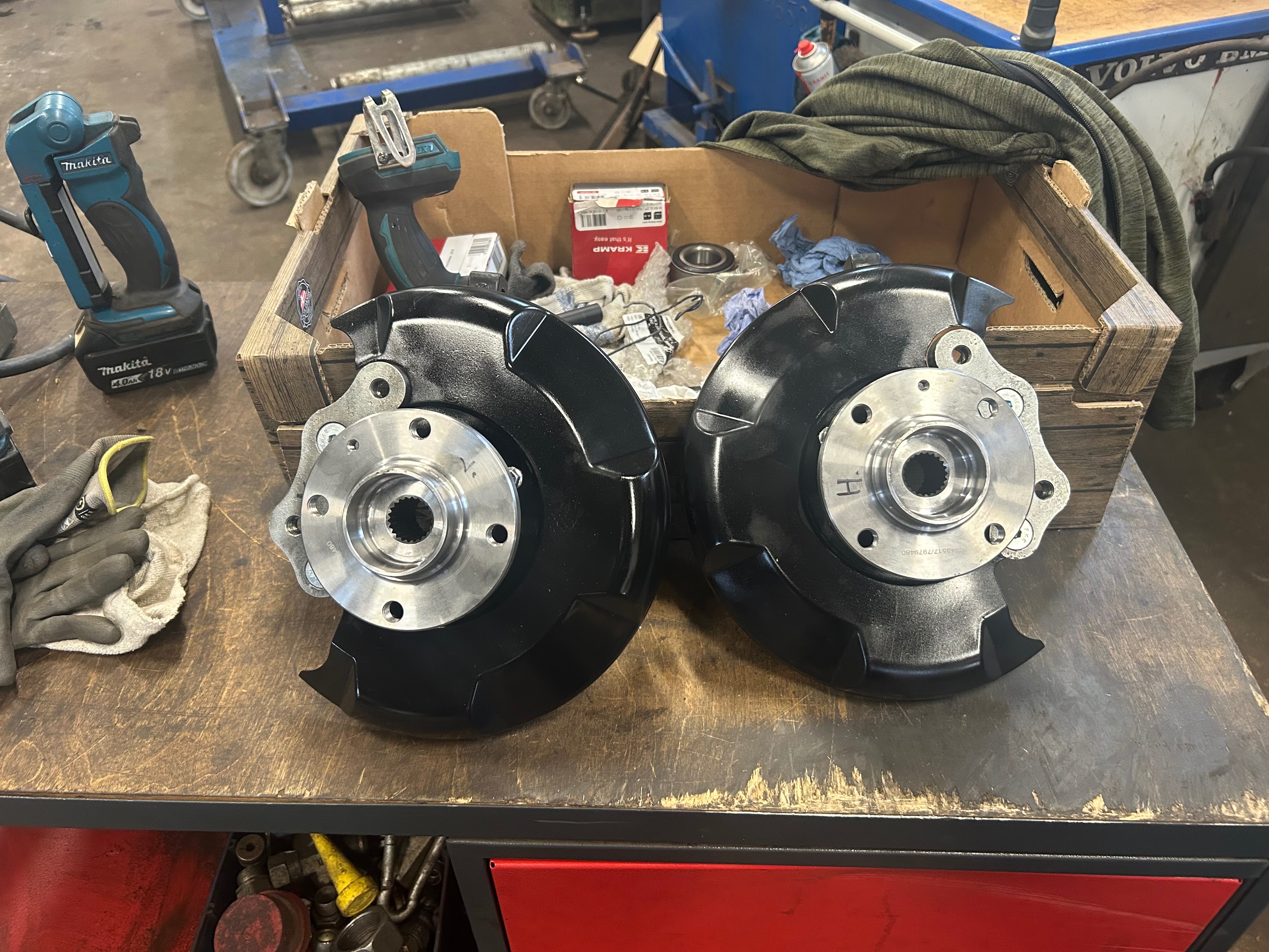

Spindler foran renoveret og samlet med g60 bremser 280mm

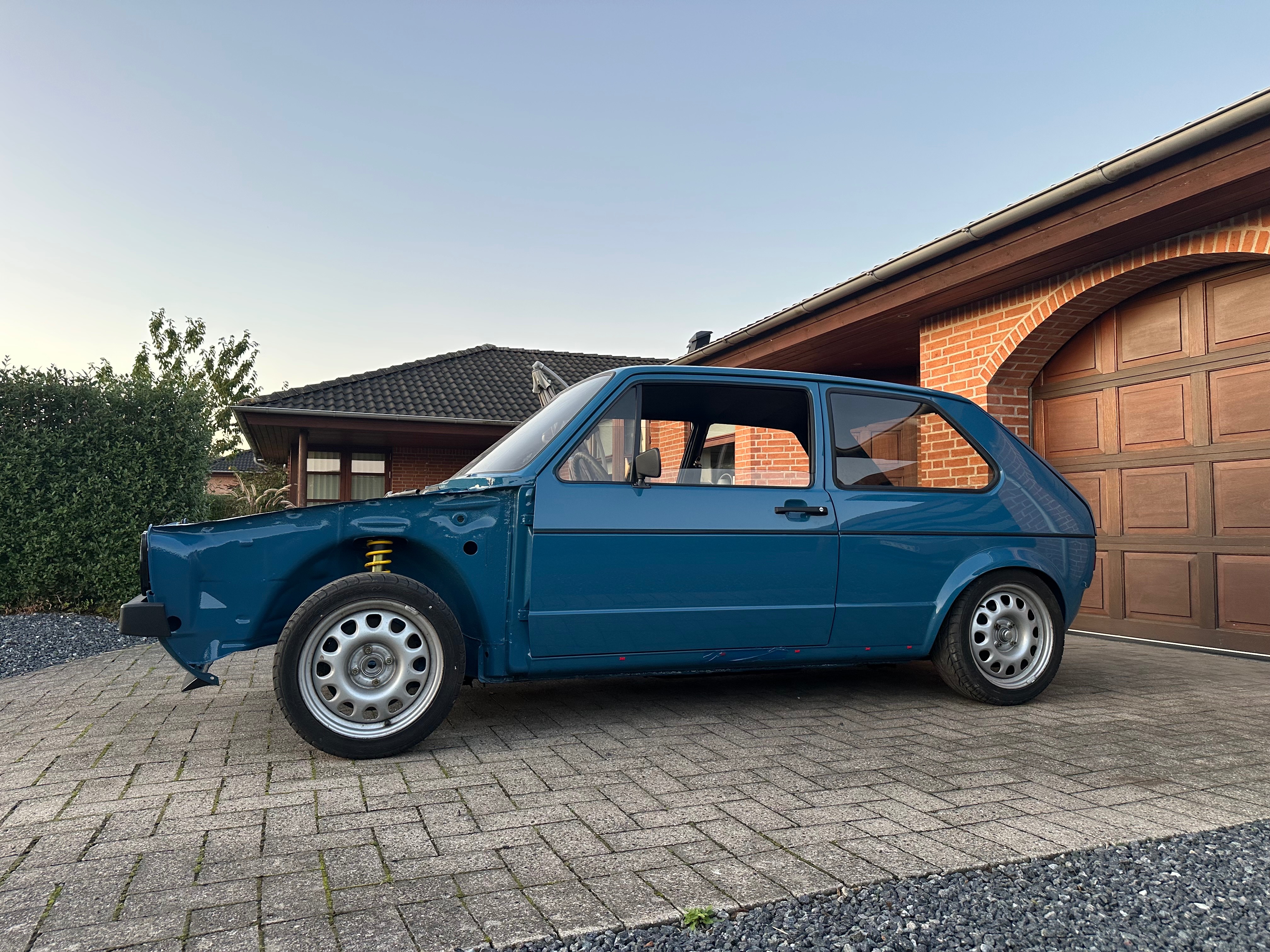

Indlæg af Philip » 26. jan 2026, 21:33

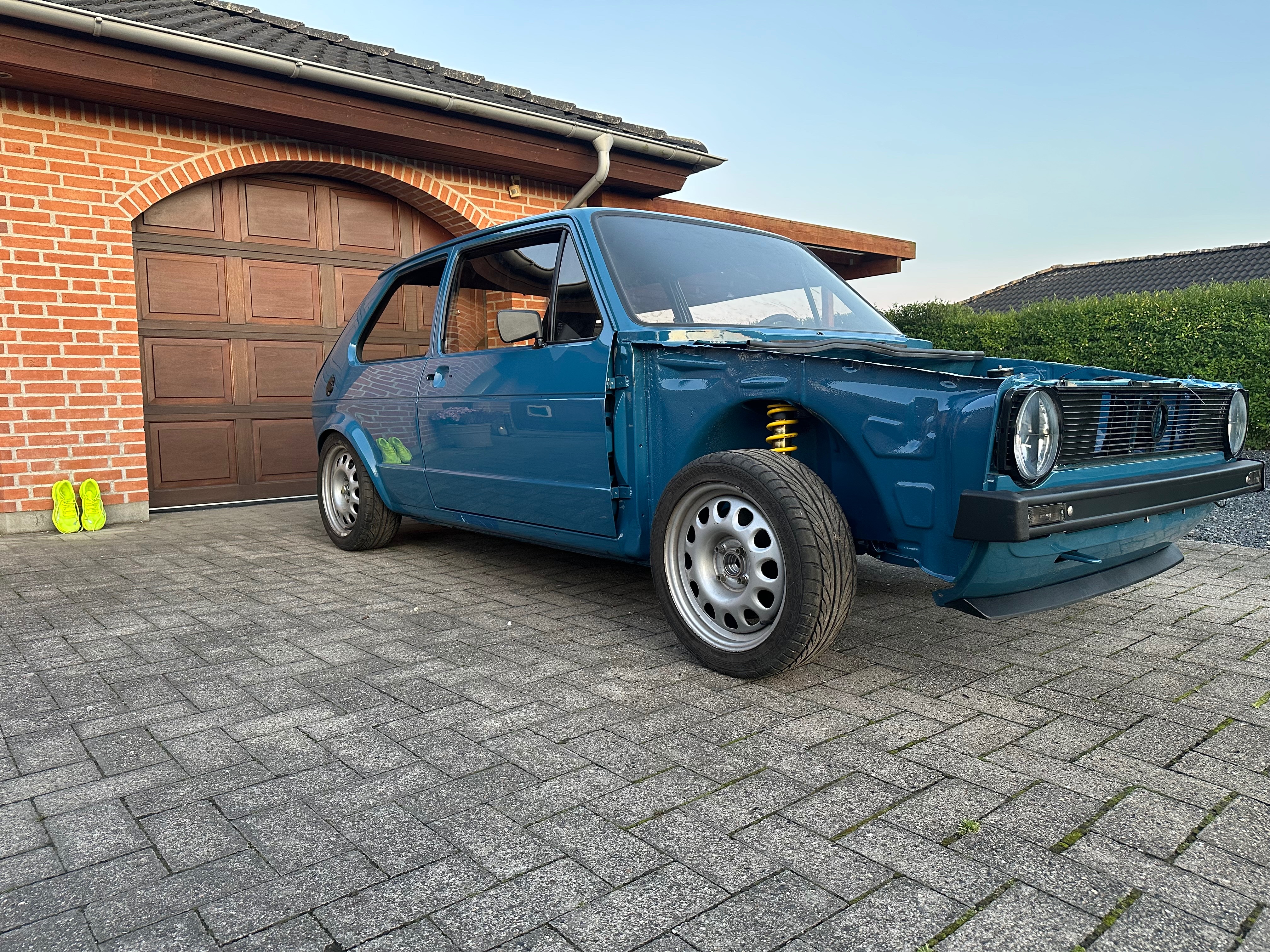

Bilen kom på hjul en skøn lørdag, med stor tak til Rix som gav et nap med. Altid rart med en kyndig golf 1 mand 😉
Den blev monteret med forstærkede bærearme foran

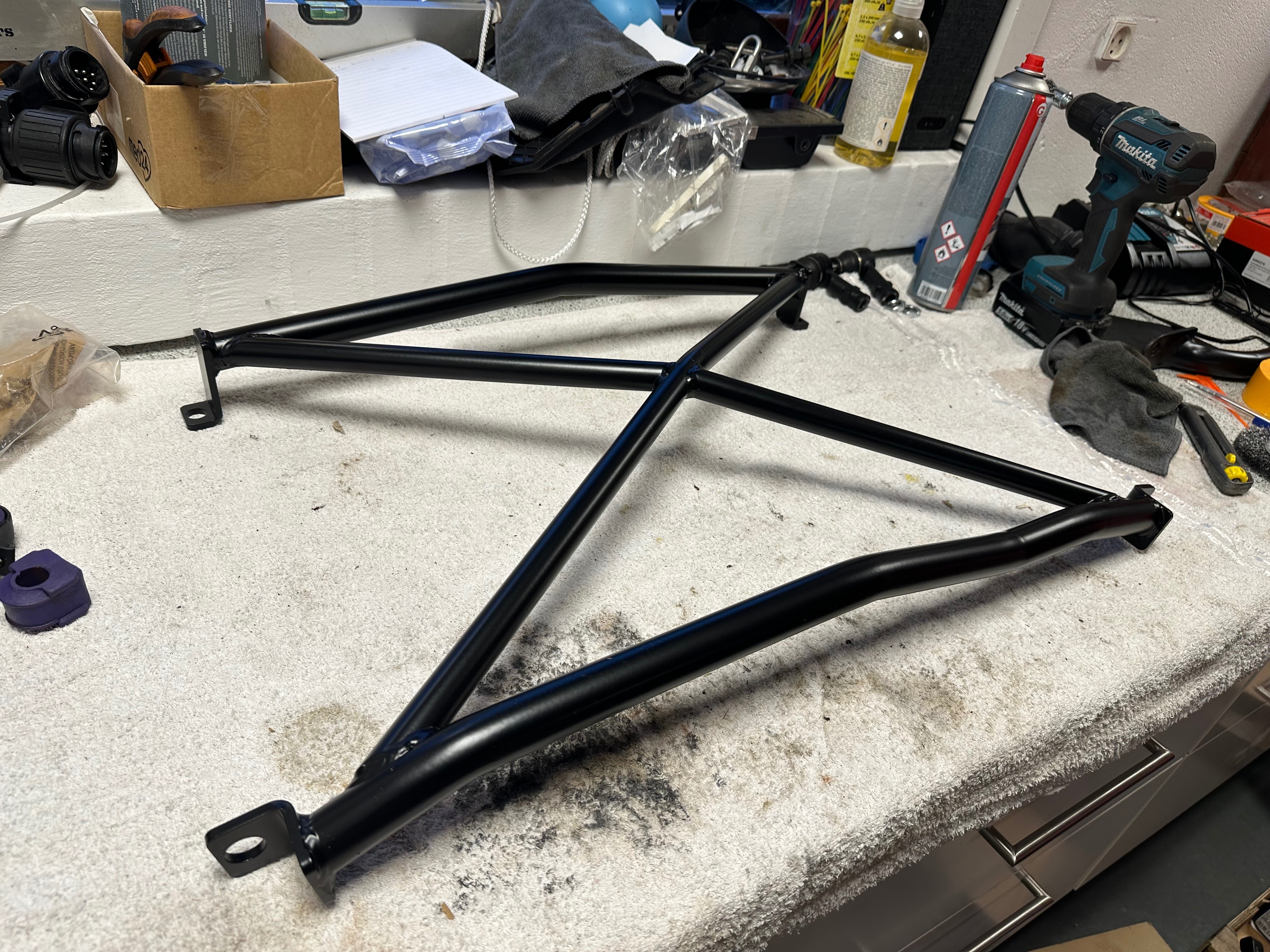

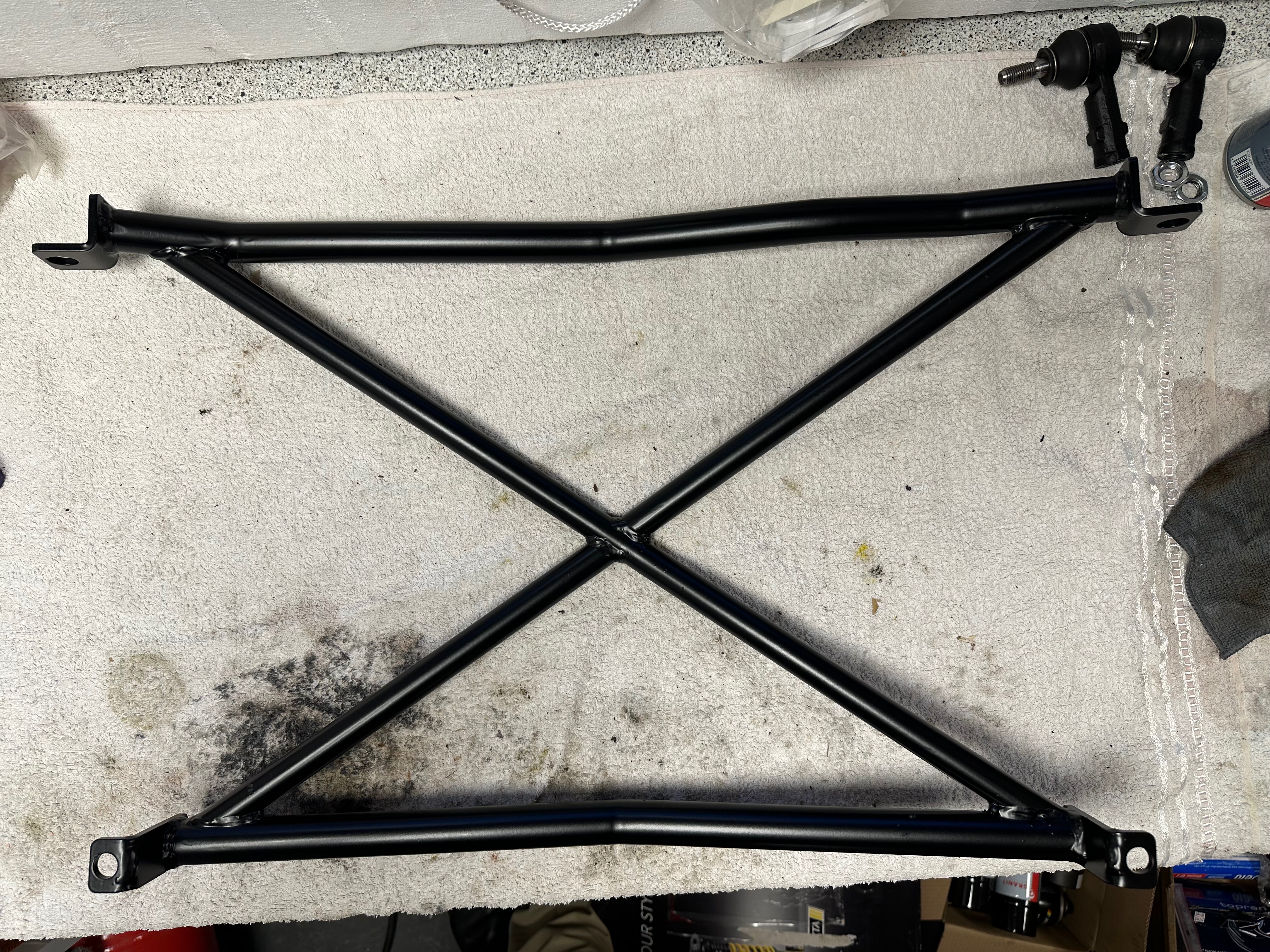

Som et forsøg på at forstærke bilen er der indkøbt et kryds som skal sidde mellem bærearmene. Der er købt til at kan sidde med den store 6-trins gearkasse

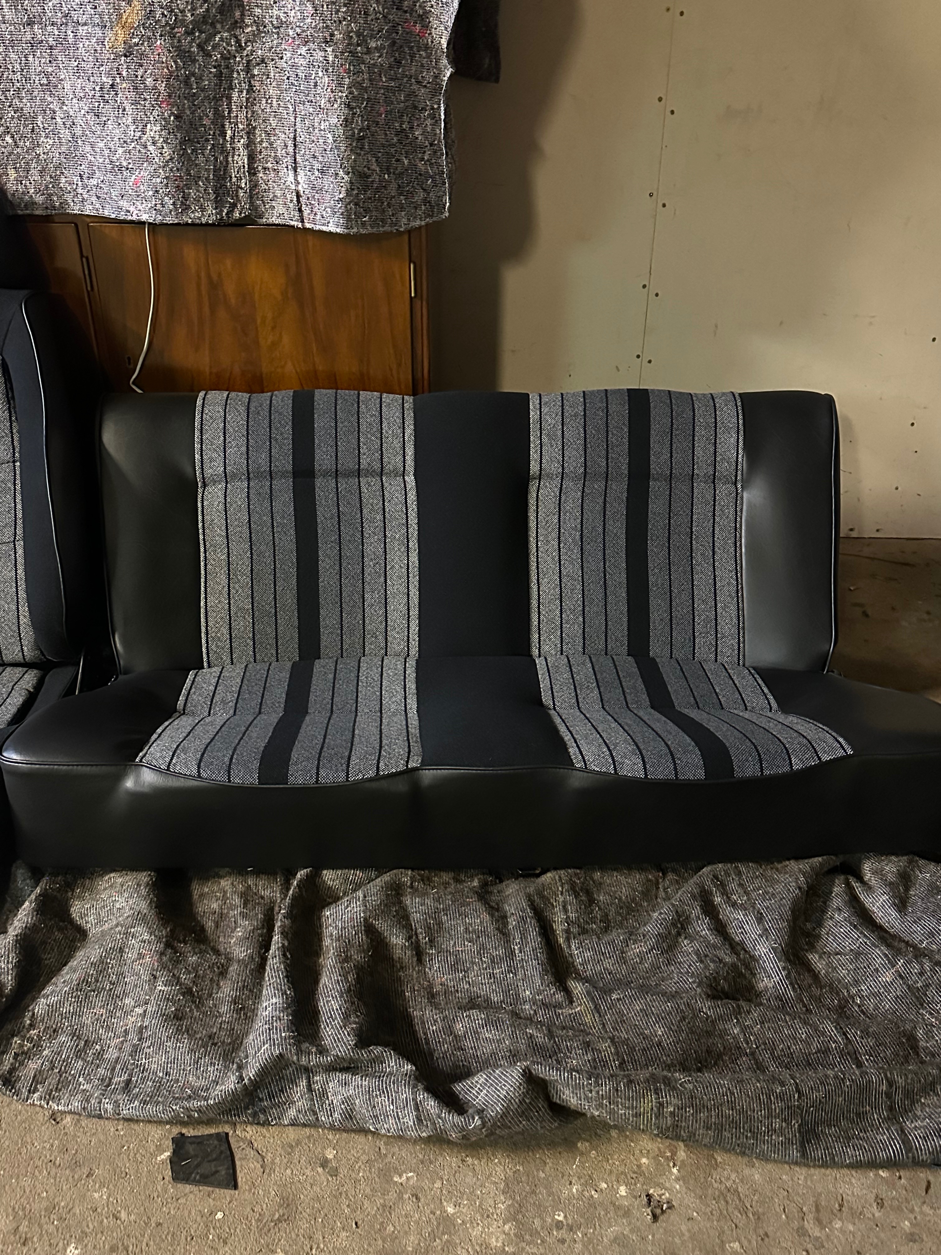

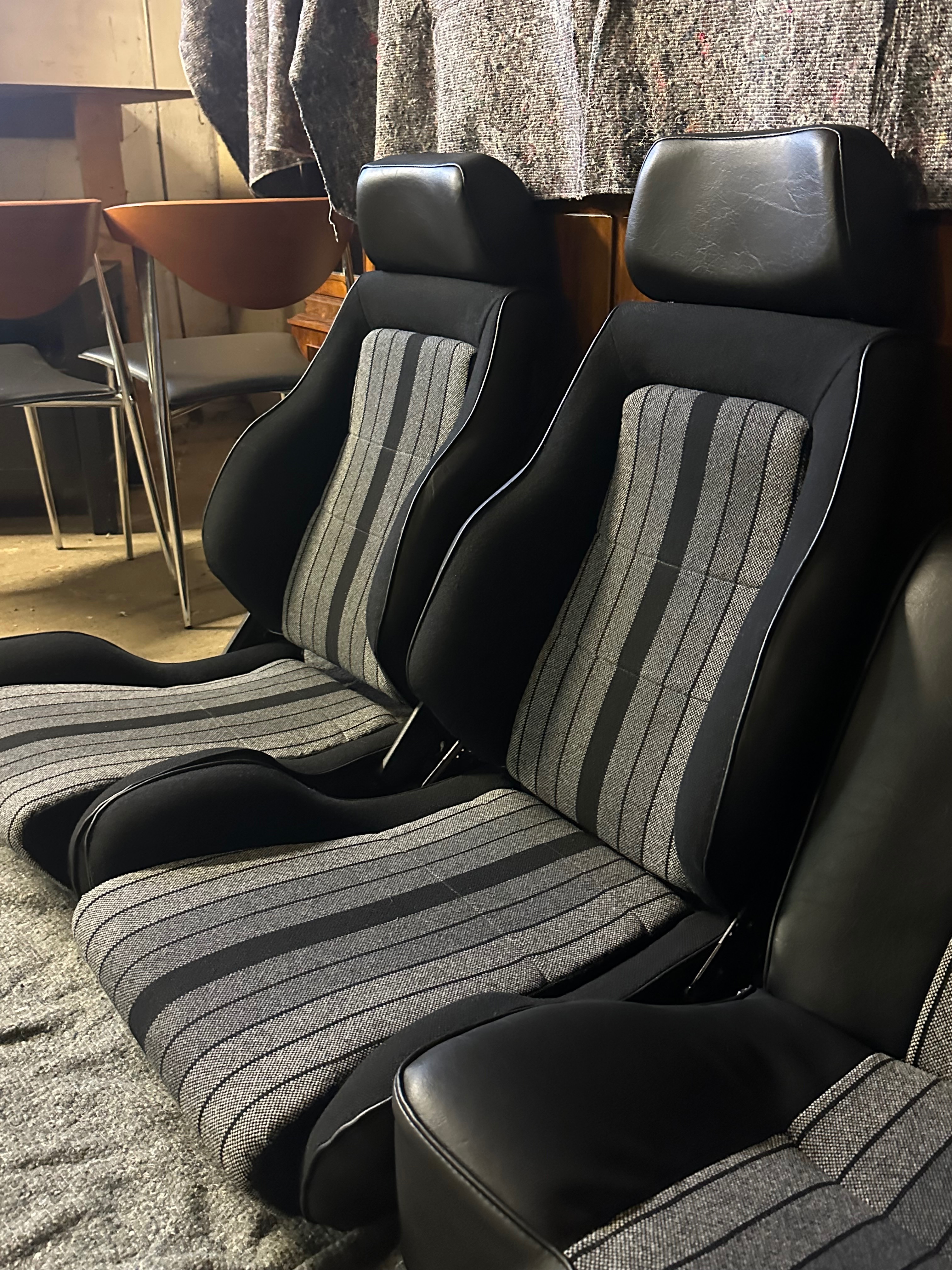

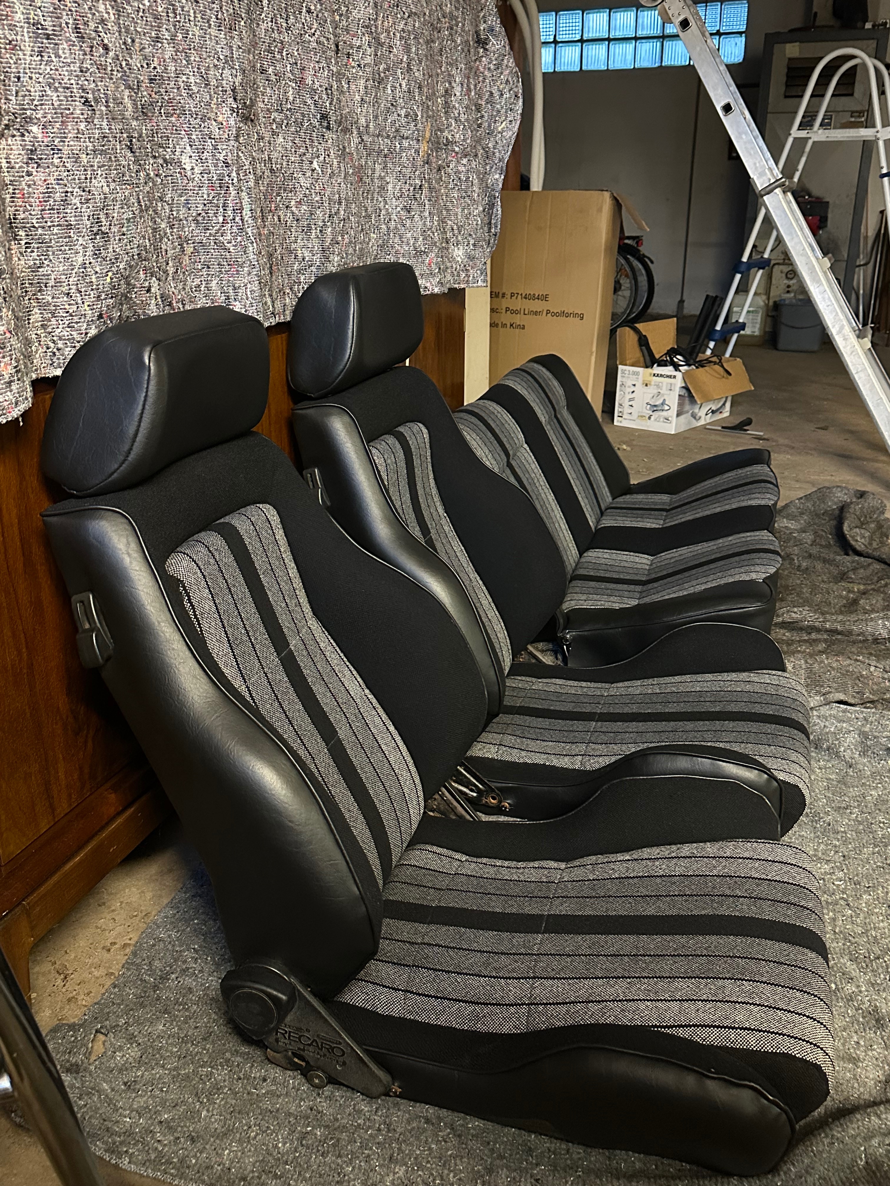

Kabinen er også blevet færdig 😍
Sæderne er syet efter golf 1 style, dvs. kantbånd og nappa på bagside og side af forsæder, samt grå striber fra Pirelli.

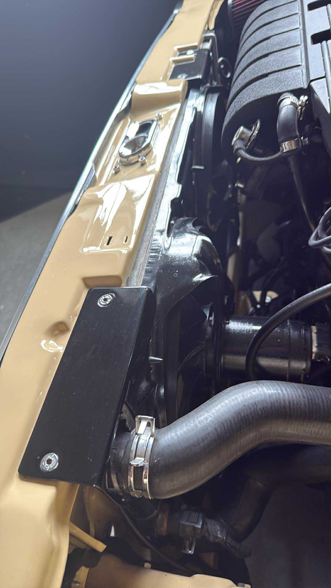

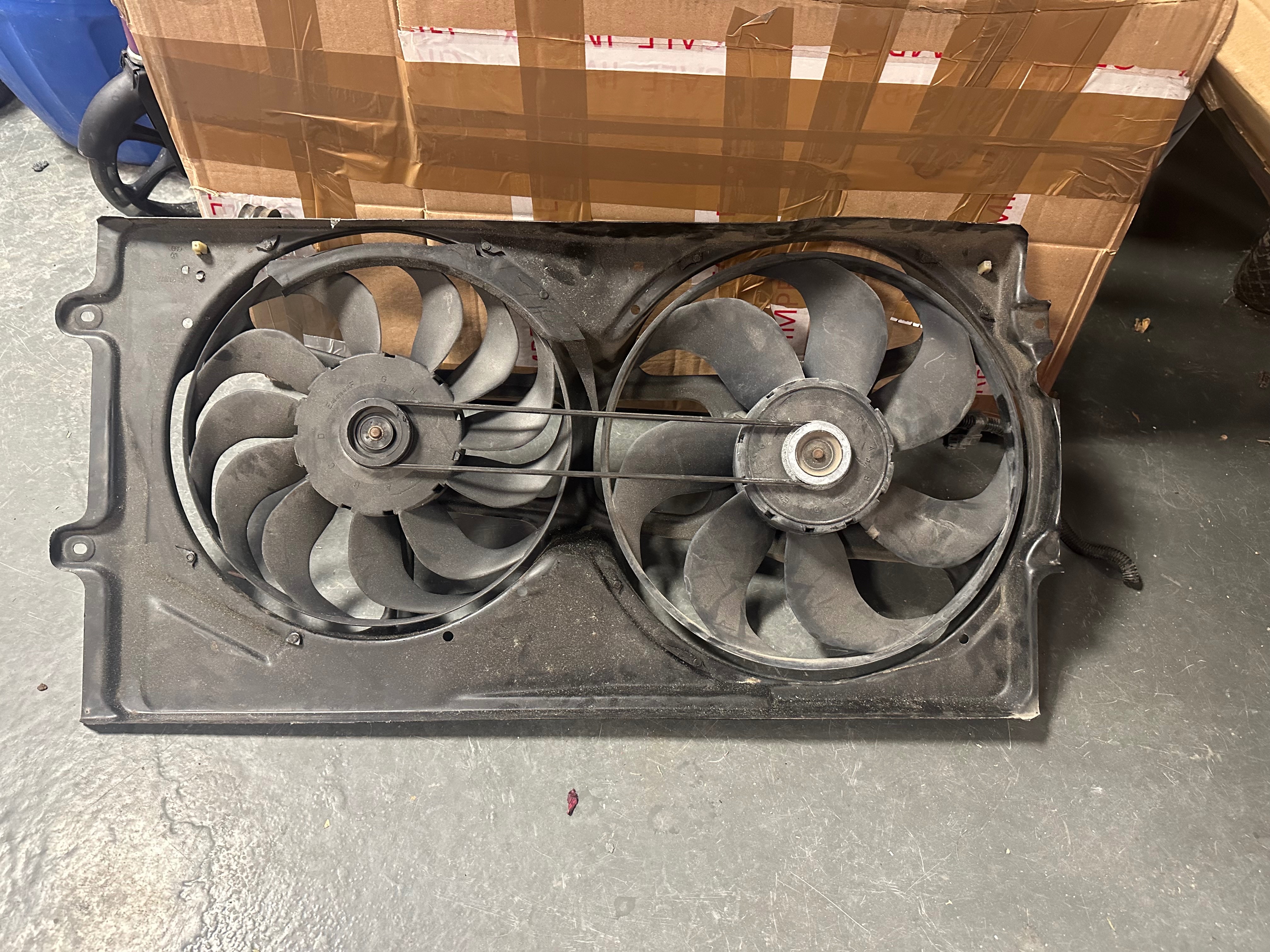

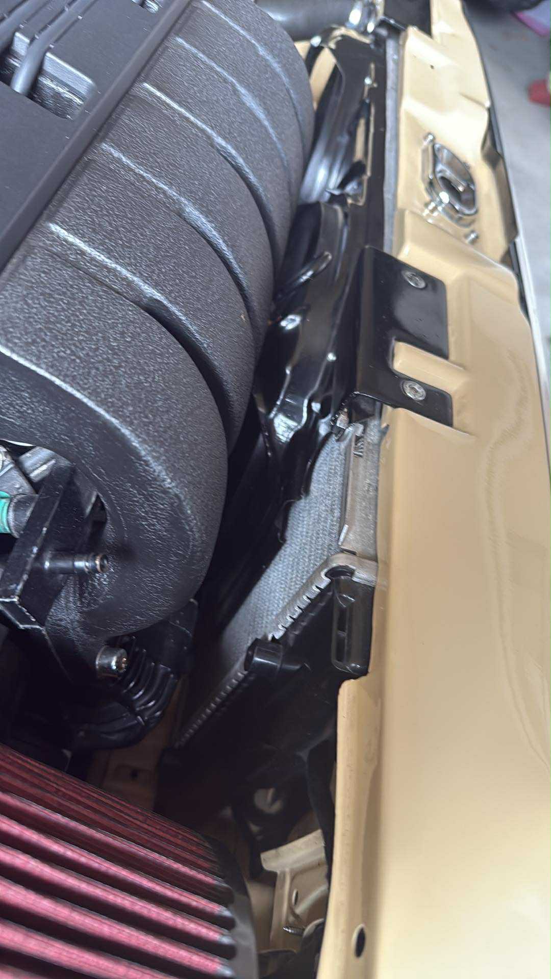

Går og roder med en køleropsætning der;
1) kan være i motorrummet og yde tilstrækkelig køling
2) er til at betale 😅
Jeg prøver derfor at gå med en opsætning med køler fra en Passat 35i med aircondition. Den har én blæsemotor med 2 faner, samtidig har den begge brandstudser i samme side over gearkassen. Blæser købt køler er en standard kølere men 780 mm bred. Den kommer til at kræve der lige bliver tilpasset lidt i låseblikket, for at kan være der. Billeder er af køleropsætning på 2,8 AAA golf 1 ☺️

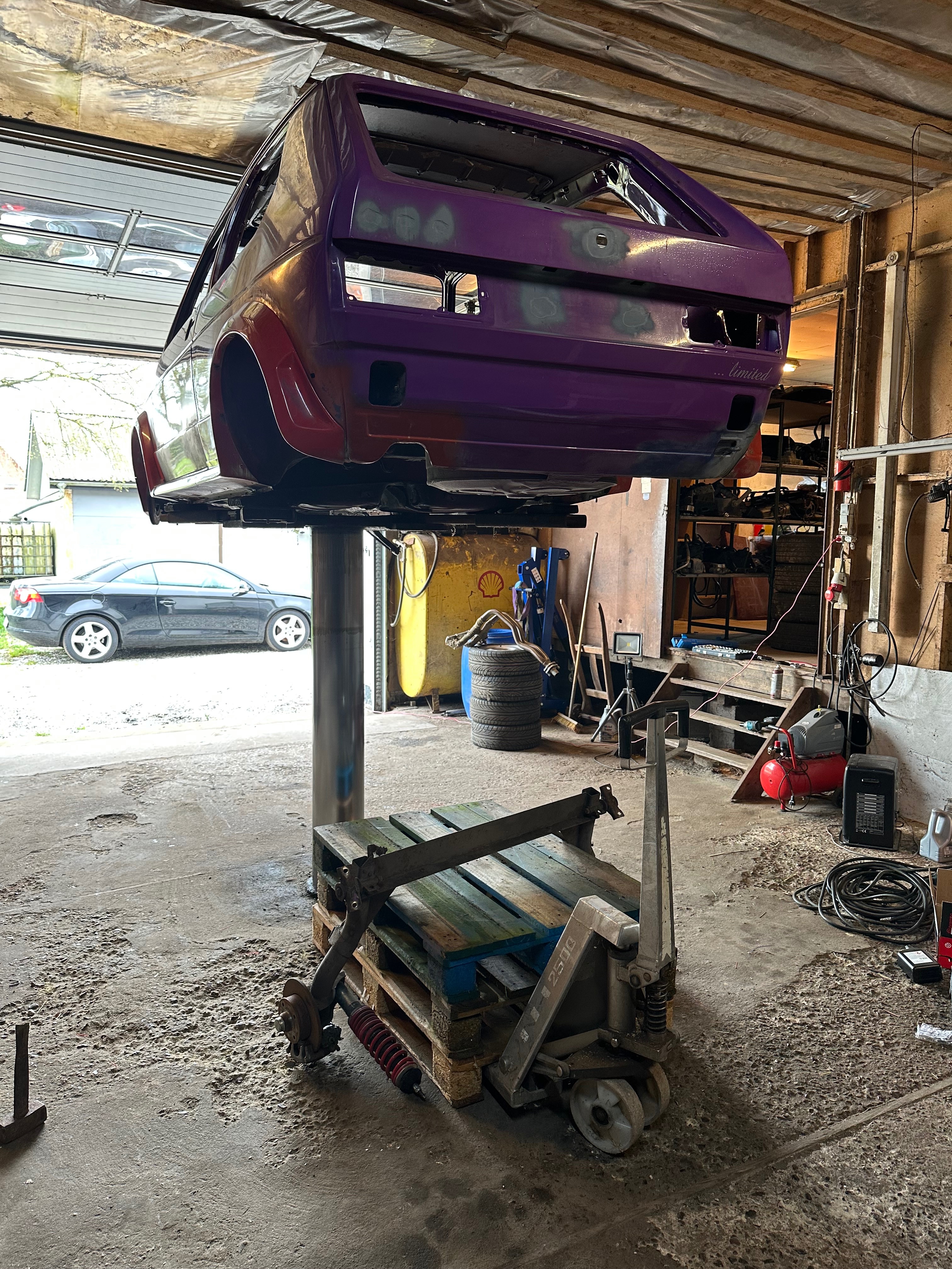

Gad godt have de løftepuder Pryds har fået lavet til hans 1’er.. min lidt er sgu lidt grov og putte under karossen.

Indlæg af RIX » 27. jan 2026, 20:29
audi tt løfte punkter mon ikke de passer
ellers skriv da til torben og hør om han vil lave et sæt, progrqmmet er jo lavet
