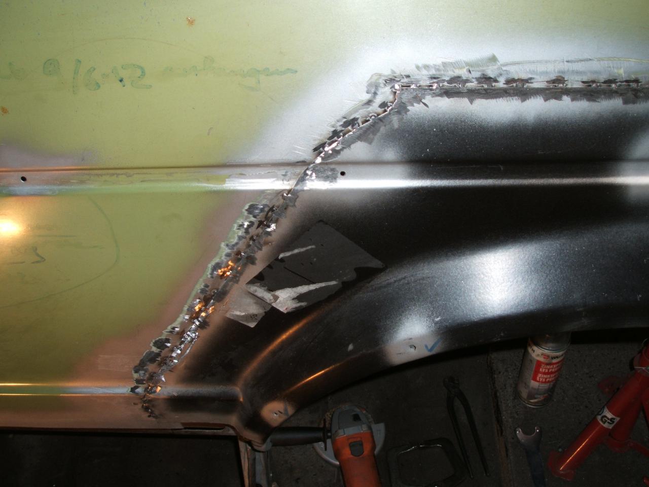

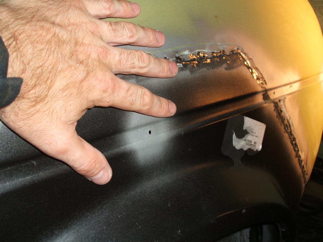

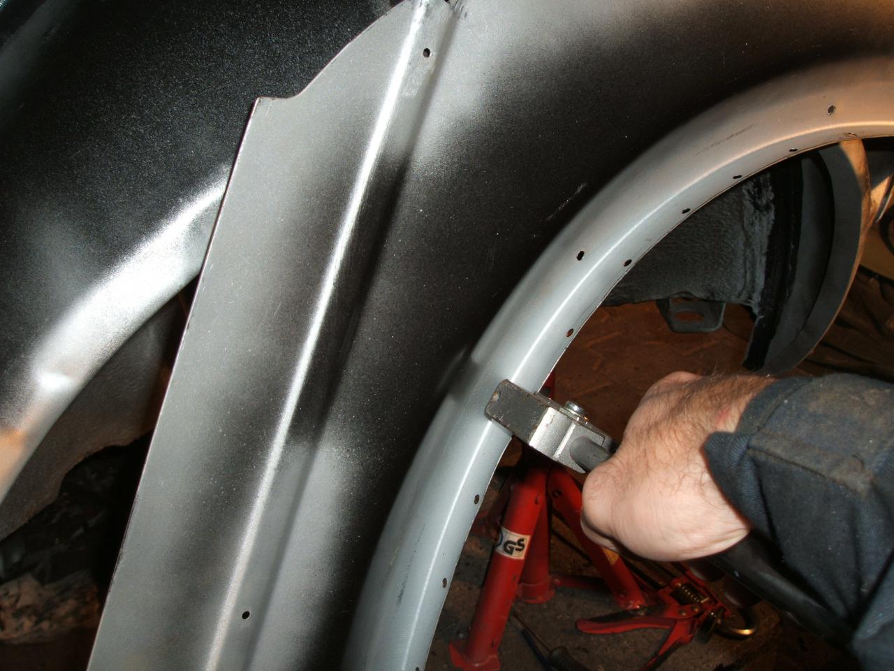

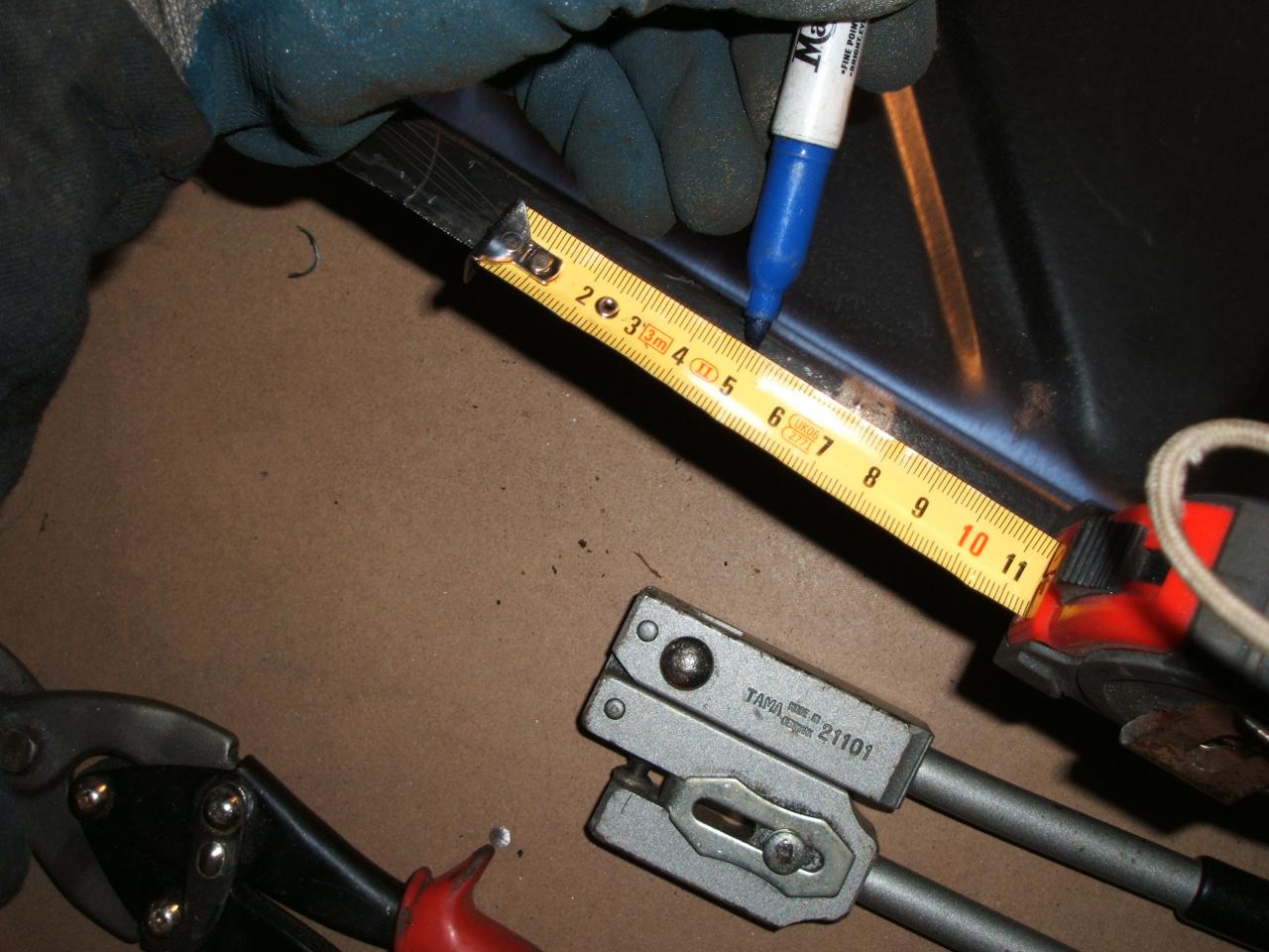

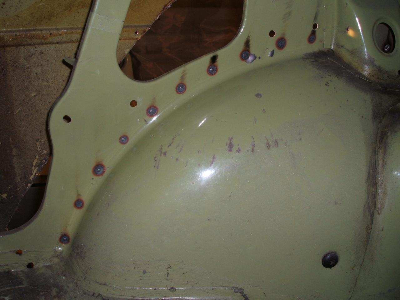

Re: VW Golf 1 projekt. "Englund Edition" update lørdag 7-7-1

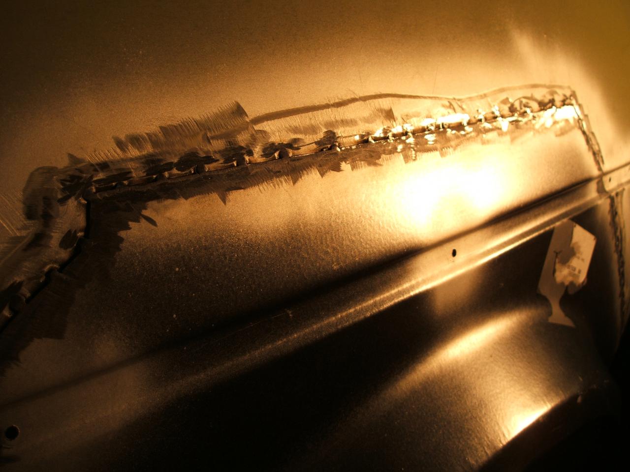

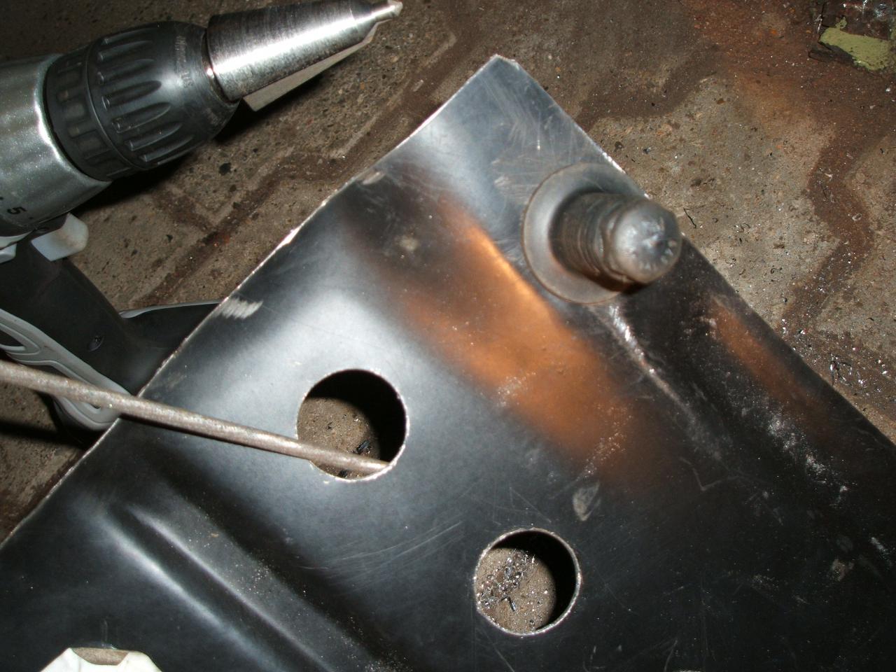

venstre skærmkant er nu monteret, og passer rigtig godt. God gennembrænding på punktsvejtsningerne rund i hjulkassekanten mm. Skærm slog sig ikke. Som tidl nævnt ligges der tin i til sidst, og dermed er alt lukket, og maler kan blot spartle lidt det han skal.
Som det ses kom Der en lille mand fra teknologisk institut for at stikprøve kontrol af højre front. Han hedder Valdemar, og er vores lille dreng..

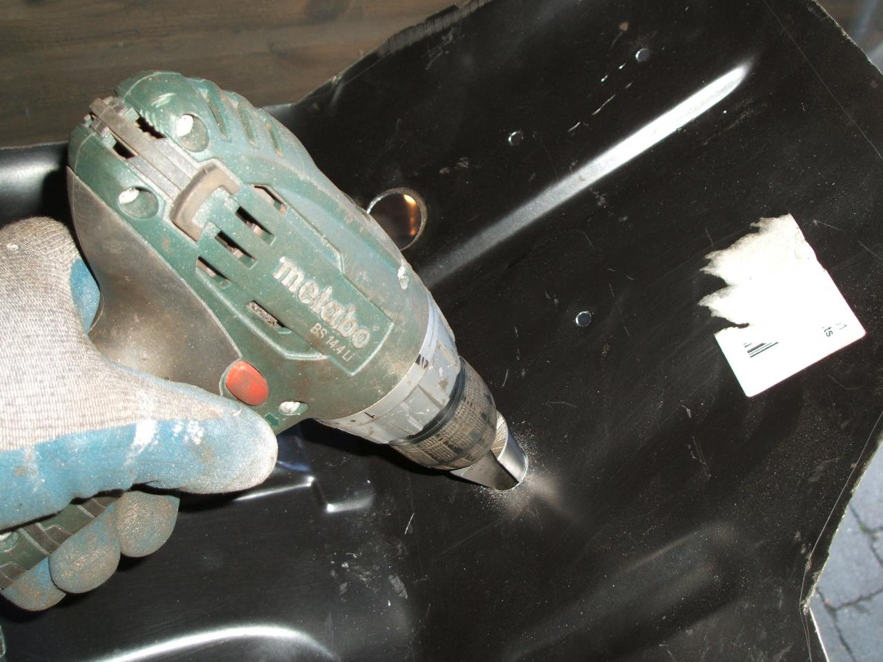

- logning af punktsvejtshuller med original afstand.
- DSCF0005.JPG (140.8 KiB) Vist 1988 gange
- Efter..
- DSCF0009.JPG (91.68 KiB) Vist 1988 gange
- DSCF0010.JPG (109.82 KiB) Vist 1988 gange
- kontrol med flad hånd om evt slået sig. alt ok.
- DSCF0017.JPG (127.12 KiB) Vist 1988 gange
- DSCF0024.JPG (130.91 KiB) Vist 1988 gange
- DSCF0029.JPG (119.3 KiB) Vist 1988 gange
- valdemar kontrollerer div punktsvejtsninger højre front..
- DSCF0023.JPG (120.73 KiB) Vist 1988 gange
- Før..
- DSCF0007.JPG (101.45 KiB) Vist 1988 gange

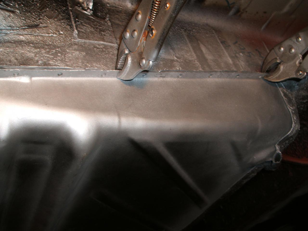

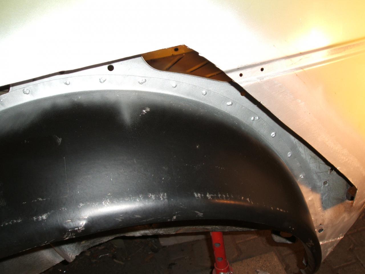

Re: VW Golf 1 projekt. "Englund Edition"inderpanel.
Inderpanel er nu monteret, og dermed kan jeg monterer panel i morgen, og få forskærm, og dør monteret for at få det hele linet op således original luft mellemrum forekommer.
så følg med i morgen.
- DSCF0006.JPG (86.45 KiB) Vist 1946 gange
- DSCF0001.JPG (162.83 KiB) Vist 1946 gange
- inderpanel, og vange er som nyt. Plade monteret igen da jeg skar denne af for at få plads til at udskifte det stykke der går ind mod bagbrovangen.
- DSCF0003.JPG (108.01 KiB) Vist 1946 gange
- DSCF0002.JPG (99.69 KiB) Vist 1946 gange

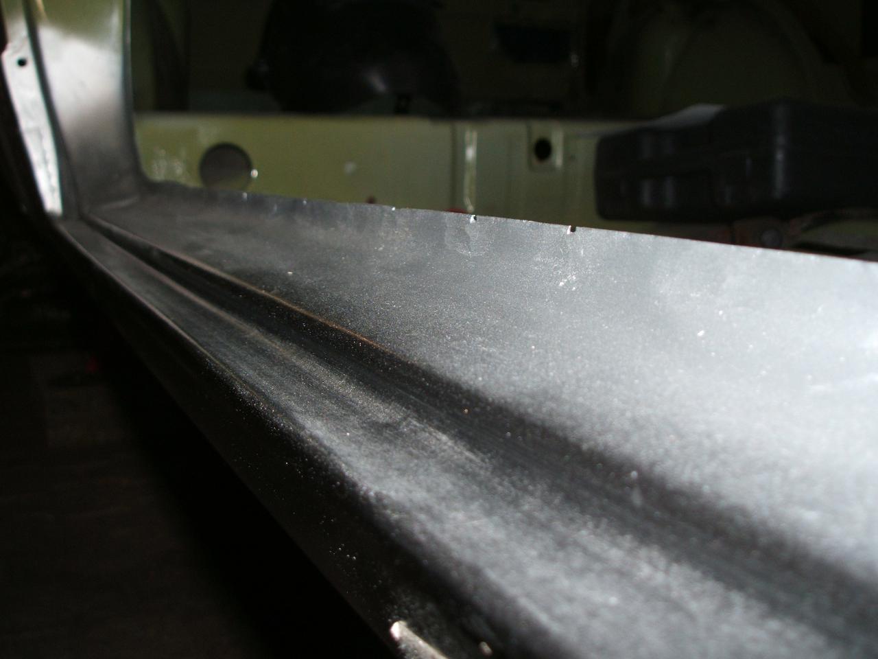

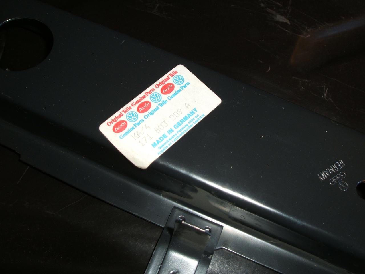

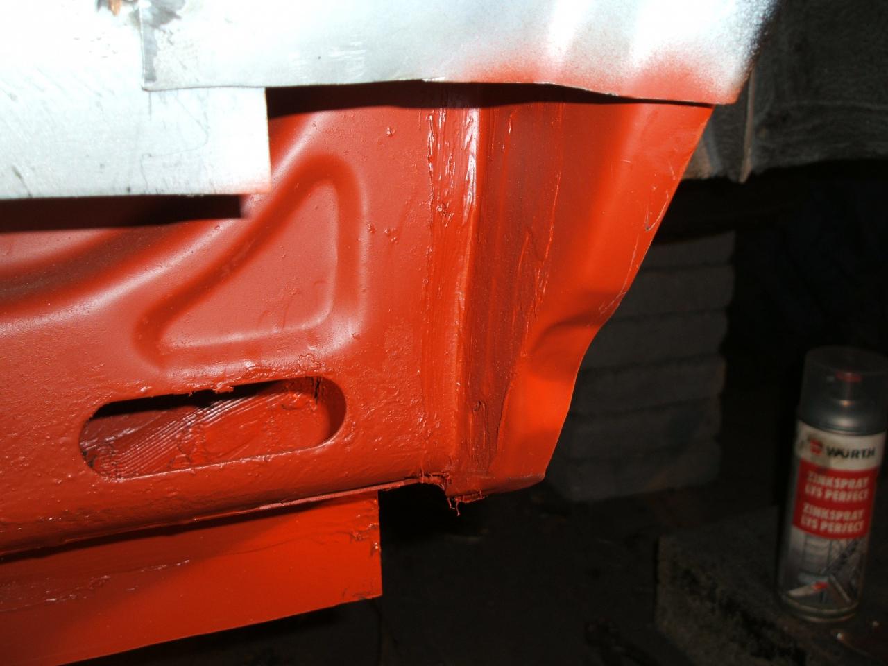

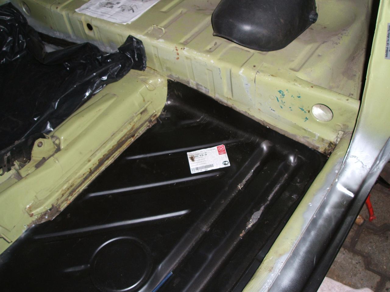

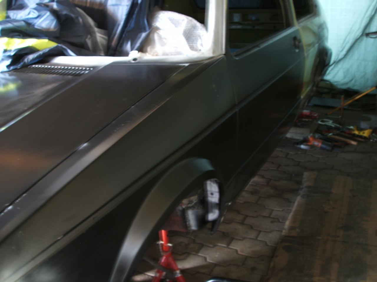

Re: VW Golf 1 projekt. "Englund Edition" update 8-7-12

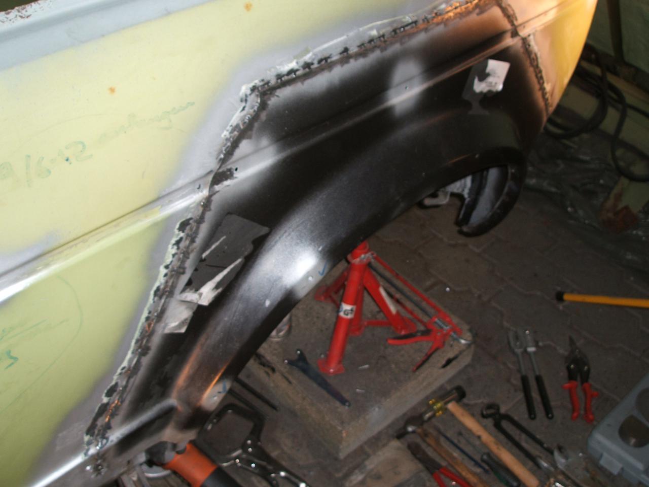

Venstre panel linet op, og svejst. Dør prøvemonteret, og bearbejdet lidt med div små skiver. Forskærm monteret for lige evt lave små justeringer, og hul lavet til den nederste skærmskrue.
venlig hilsen kim.
Det næste bliver bund, og vange.
venlig hilsen kim.
- DSCF0001.JPG (79.38 KiB) Vist 1862 gange
- luft passer hele vejen.
- DSCF0016.JPG (109.25 KiB) Vist 1862 gange
- DSCF0013.JPG (46.4 KiB) Vist 1862 gange
- DSCF0021.JPG (130.23 KiB) Vist 1862 gange
- DSCF0006.JPG (150.29 KiB) Vist 1862 gange

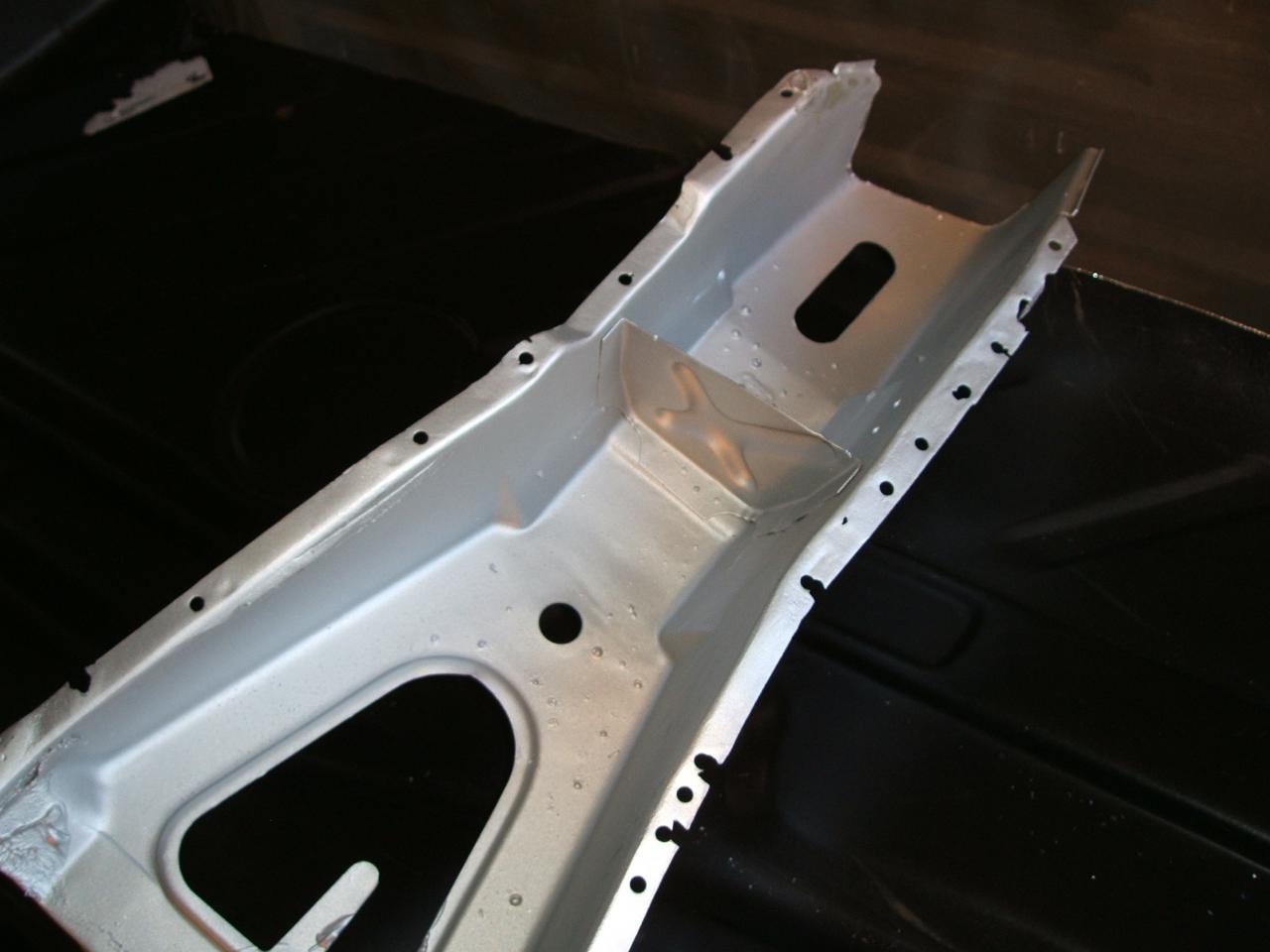

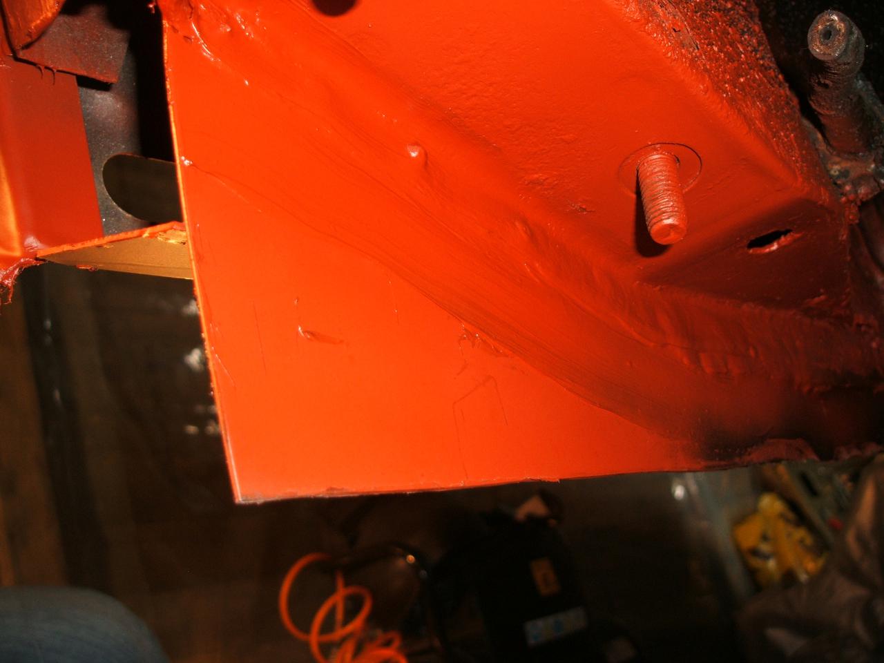

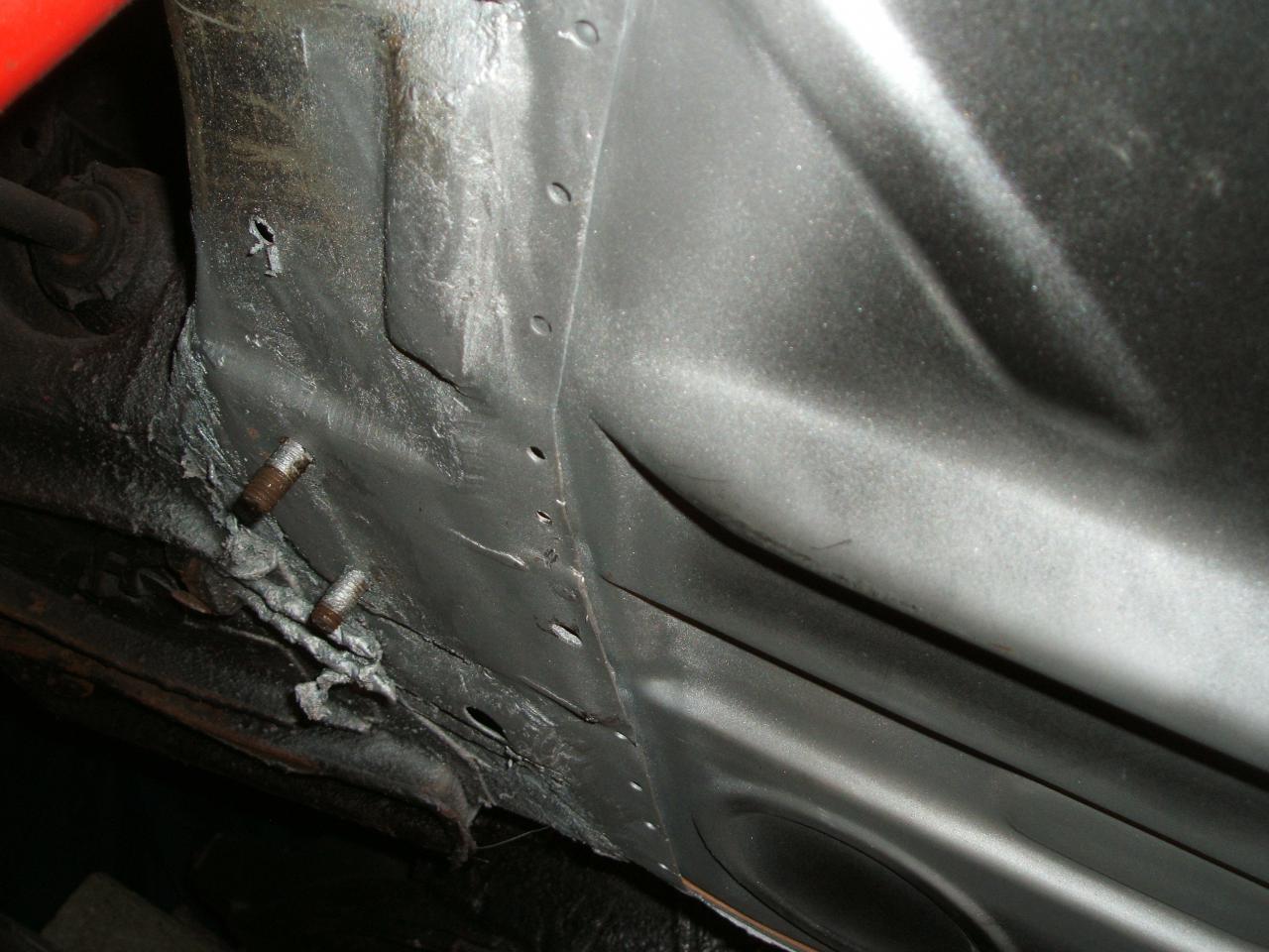

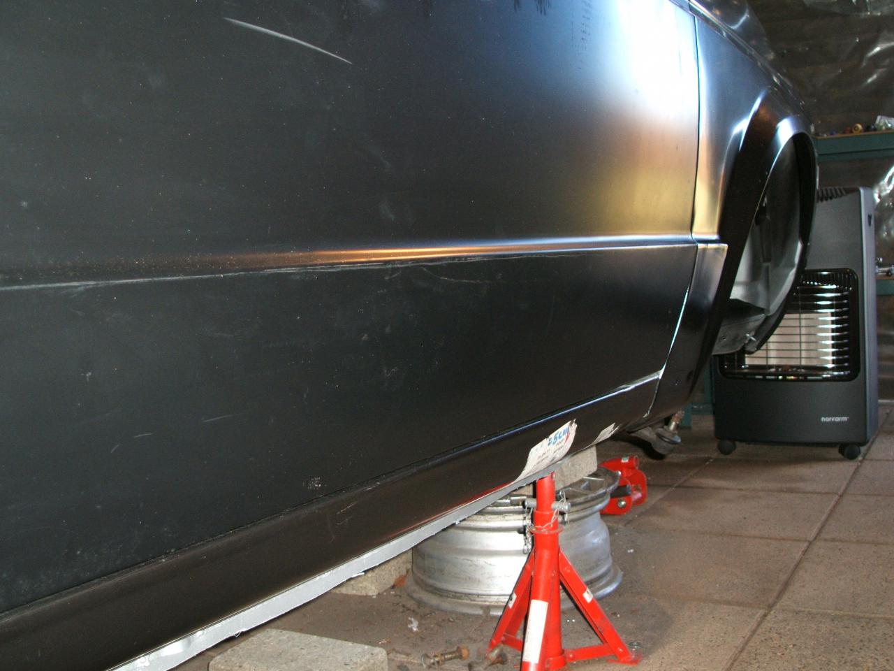

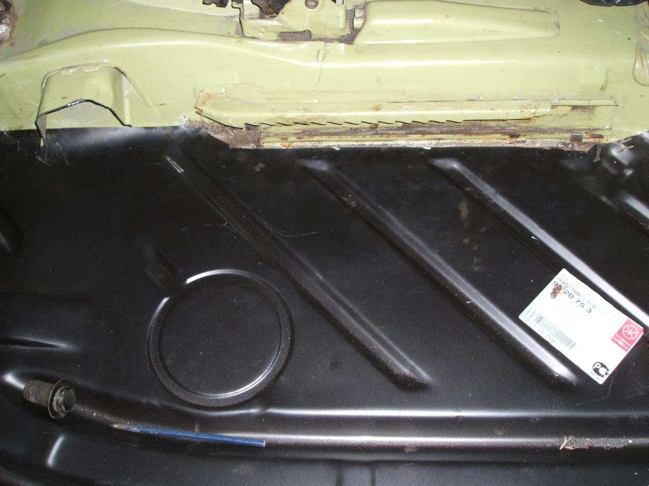

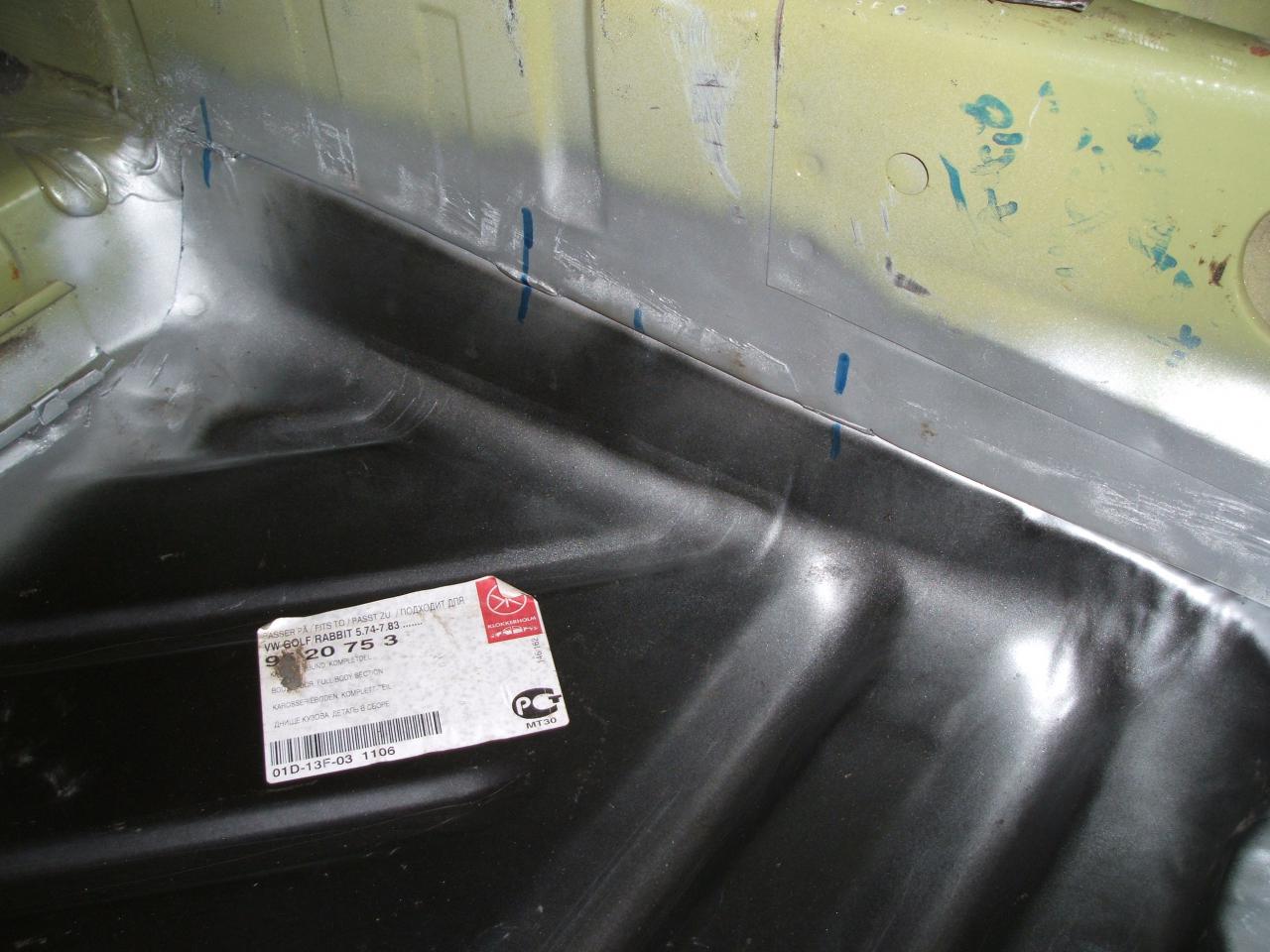

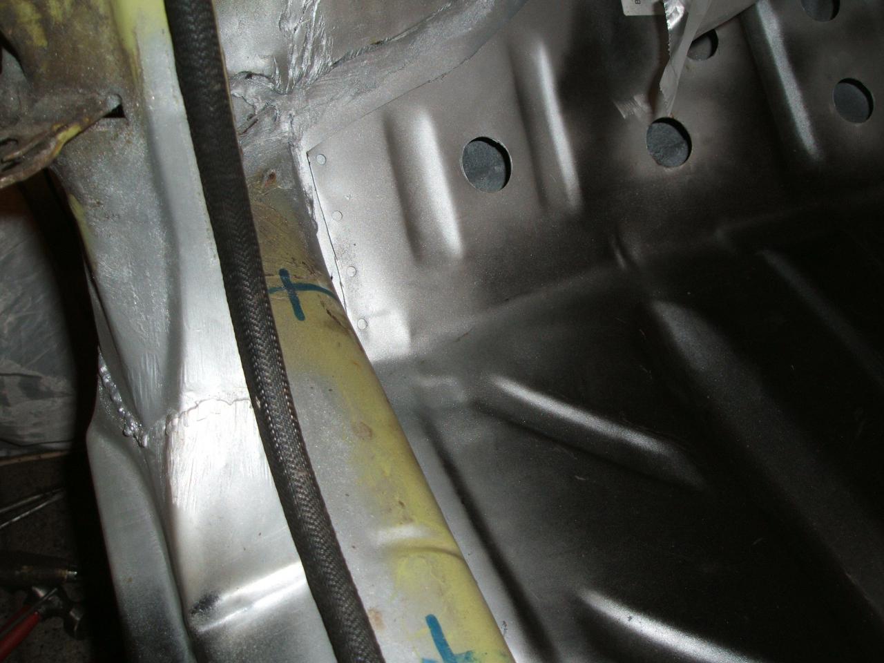

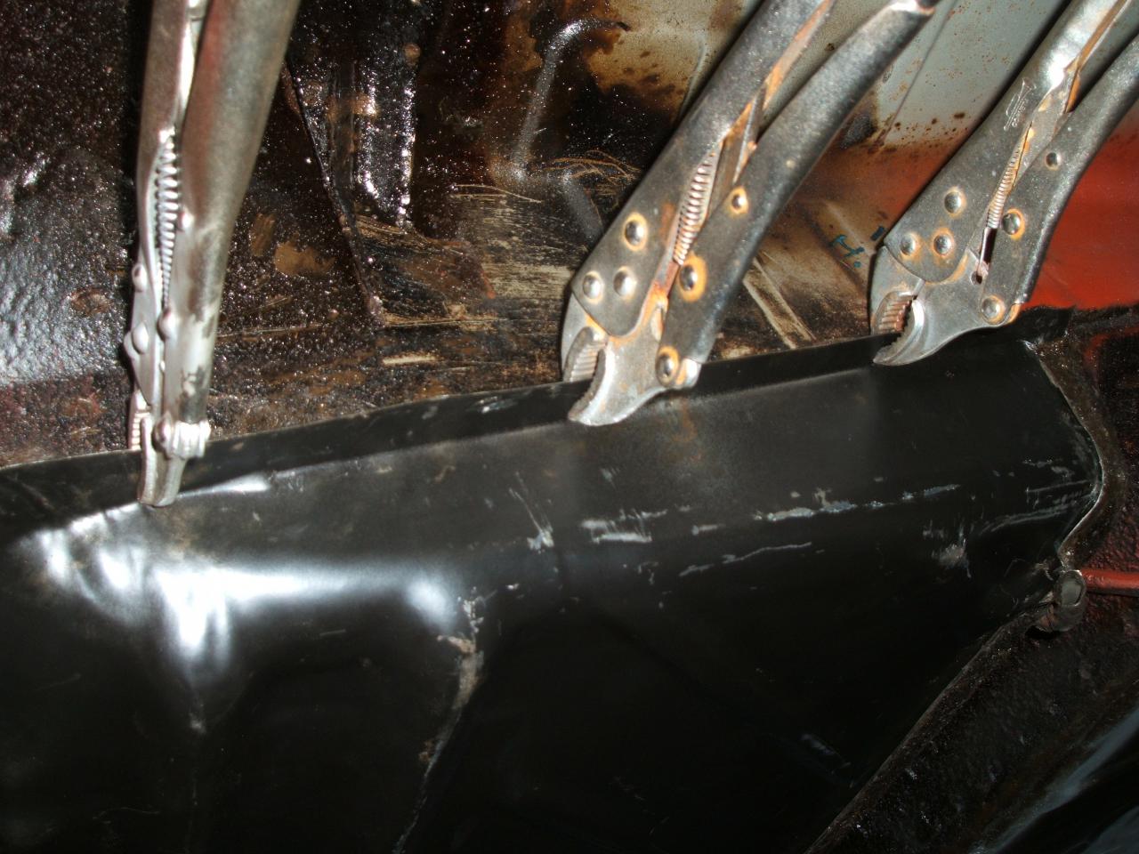

som sagt det næste bliver bund og vange. her resultat højre side.
Dette påbegyndes denne uge.
- DSCF0113.JPG (139.48 KiB) Vist 1852 gange
- DSCF0115.JPG (115.28 KiB) Vist 1852 gange
- DSCF0126.JPG (111.59 KiB) Vist 1852 gange

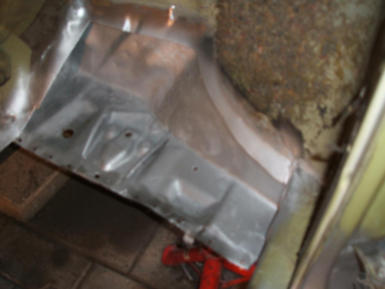

- bund tvær punktsvejtses som originalt mod dette stykke.
- DSCF0085.JPG (153.51 KiB) Vist 1852 gange
- DSCF0069.JPG (77.9 KiB) Vist 1852 gange

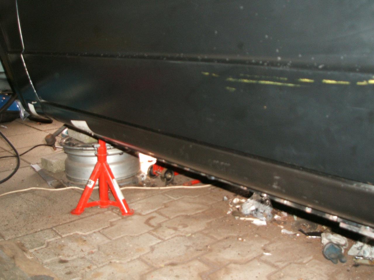

Hej soelberg. det var pænt af dig at tilbyde denne, men jeg springer over.

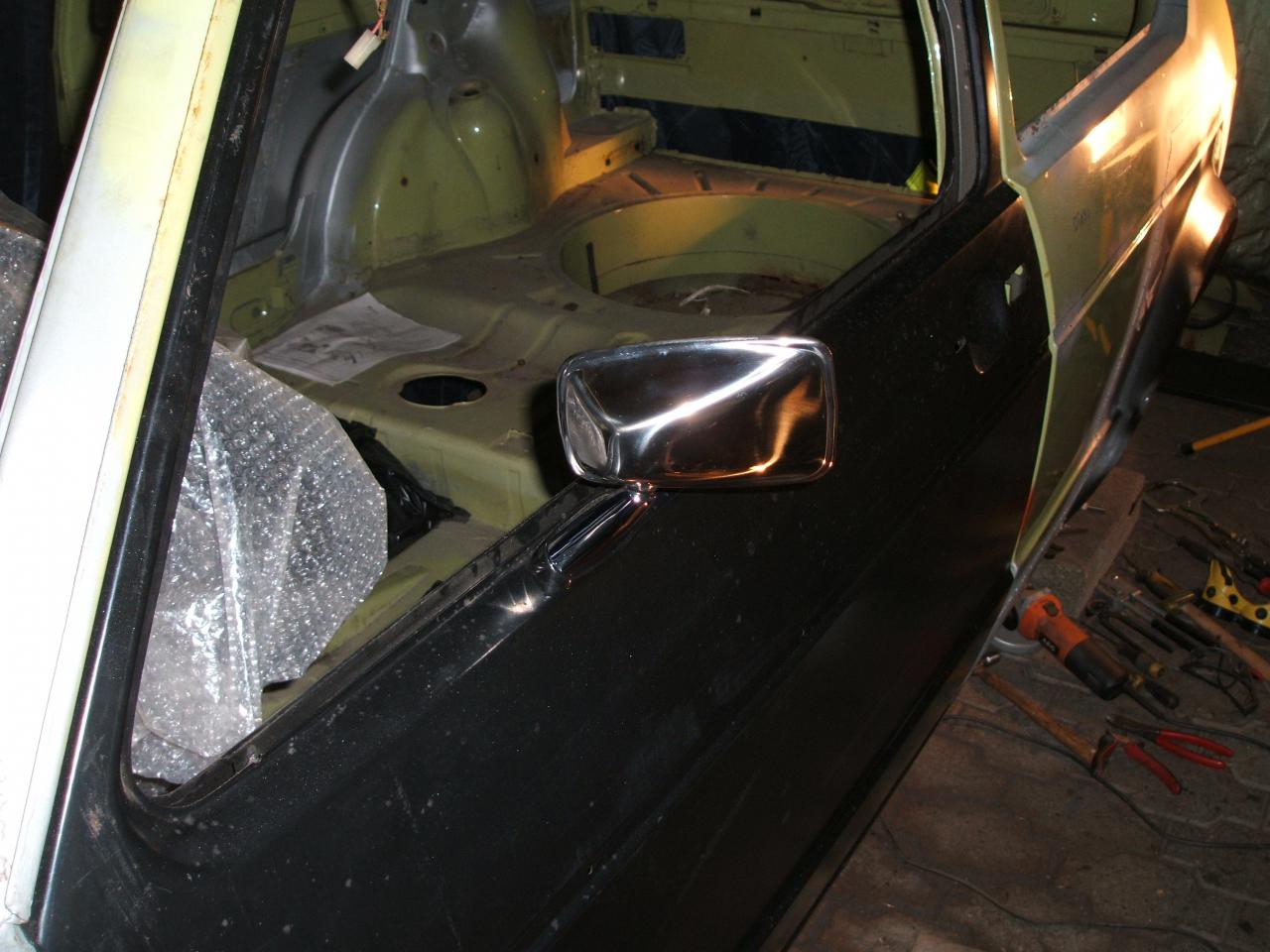

Venstre sidespejl prøvemonteret, og hul i panel for boret, og isat, prøvemonteret original ny gummiprop.
- DSCF0001.JPG (124.78 KiB) Vist 1641 gange
- DSCF0007.JPG (185.98 KiB) Vist 1641 gange

Det ligner de originale. Hvis de er det, så passer de jo fint i stilen.Turbotrim skrev:De spejle der er bare så ØV !!

Tror jeg netop også, da der jo kommer kromlister, krom rudelister, dørhåndtag mm. men igen. kan altid bytte rundt har de originale sorte spejle, der males, og ordnes hos maler med bilen.
- DSCF0006.JPG (135.3 KiB) Vist 1615 gange

De spejle duer ikke Kim - sådan noget uoriginalt må du ikke sætte på..
Hvis det endelig er, så sæt da de originale på i chrom..
This is the real deal:

Peter Jagt skrev:De spejle duer ikke Kim - sådan noget uoriginalt må du ikke sætte på..Hvis det endelig er, så sæt da de originale på i chrom..
Indeed

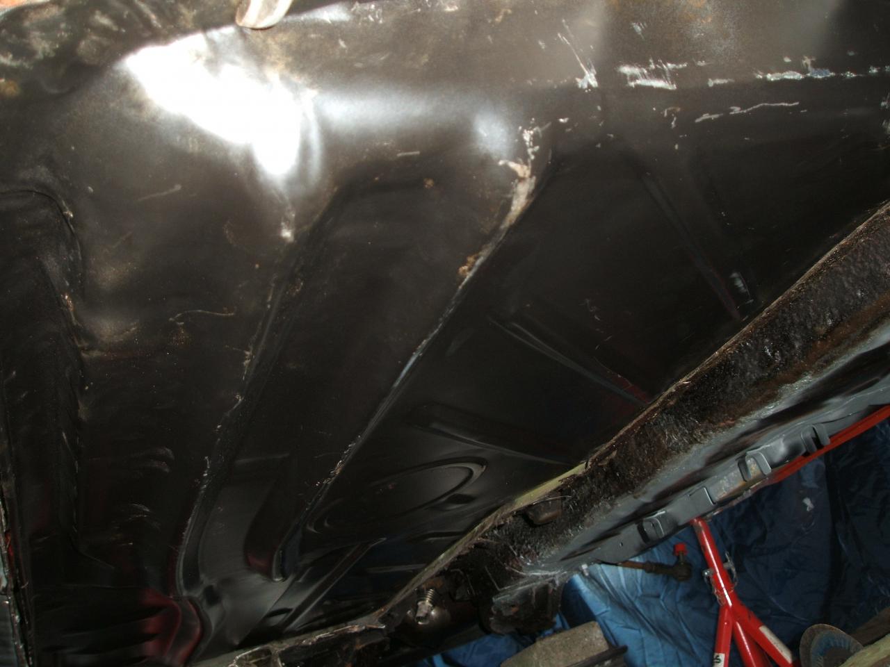

manilla
- Indlæg: 788
- Tilmeldt: 20. jun 2011, 17:04
Hej trofaste læsere. Undskyld den ringe input, update men vi har i vores lille familie været på ferie bla i løkken.
Men jeg har endnu en uge her i næste uge, og der får den gas. Lille valdemar starter i dagplejen igen, og lillemor på sit arbejde.
planen er.
1. venstre bund påbegyndes. forventes færdig, med vange, svejtsninger bearbejdet, og sealet forventeligt torsdag.
2. Bagpanel, og bagspidser påbegyndes. Forventes færdig med bearbejdning af svejtsninger, og sealing søndag.
Husk. Det er hvis alt går glidende, og ingen tekniske defekter.

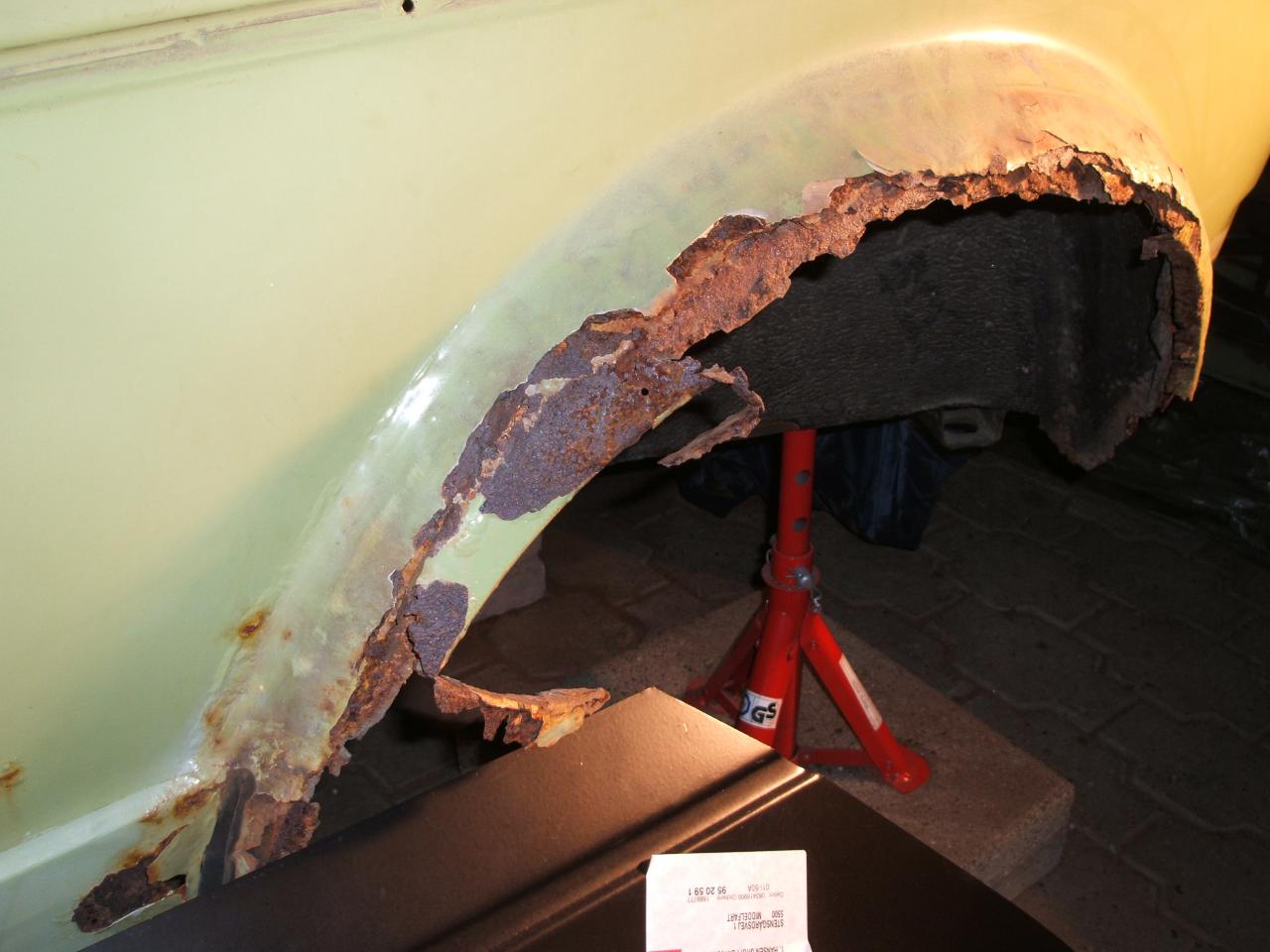

Jeg tillader mig endnu en gang at vedlægge nogle tidl billeder fra projektet.
planen er.
- DSCF0001.JPG (143.3 KiB) Vist 1385 gange
- DSCF0008.JPG (93 KiB) Vist 1385 gange

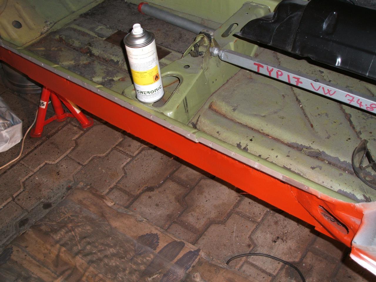

manilla
- Indlæg: 788
Jeg skrev div små skiver...nej...dør er nu justeret som original.manilla skrev:Venstre panel linet op, og svejst. Dør prøvemonteret, og bearbejdet lidt med div små skiver. Forskærm monteret for lige evt lave små justeringer, og hul lavet til den nederste skærmskrue.![]()
venlig hilsen kim.
kim.

manilla
- Indlæg: 788

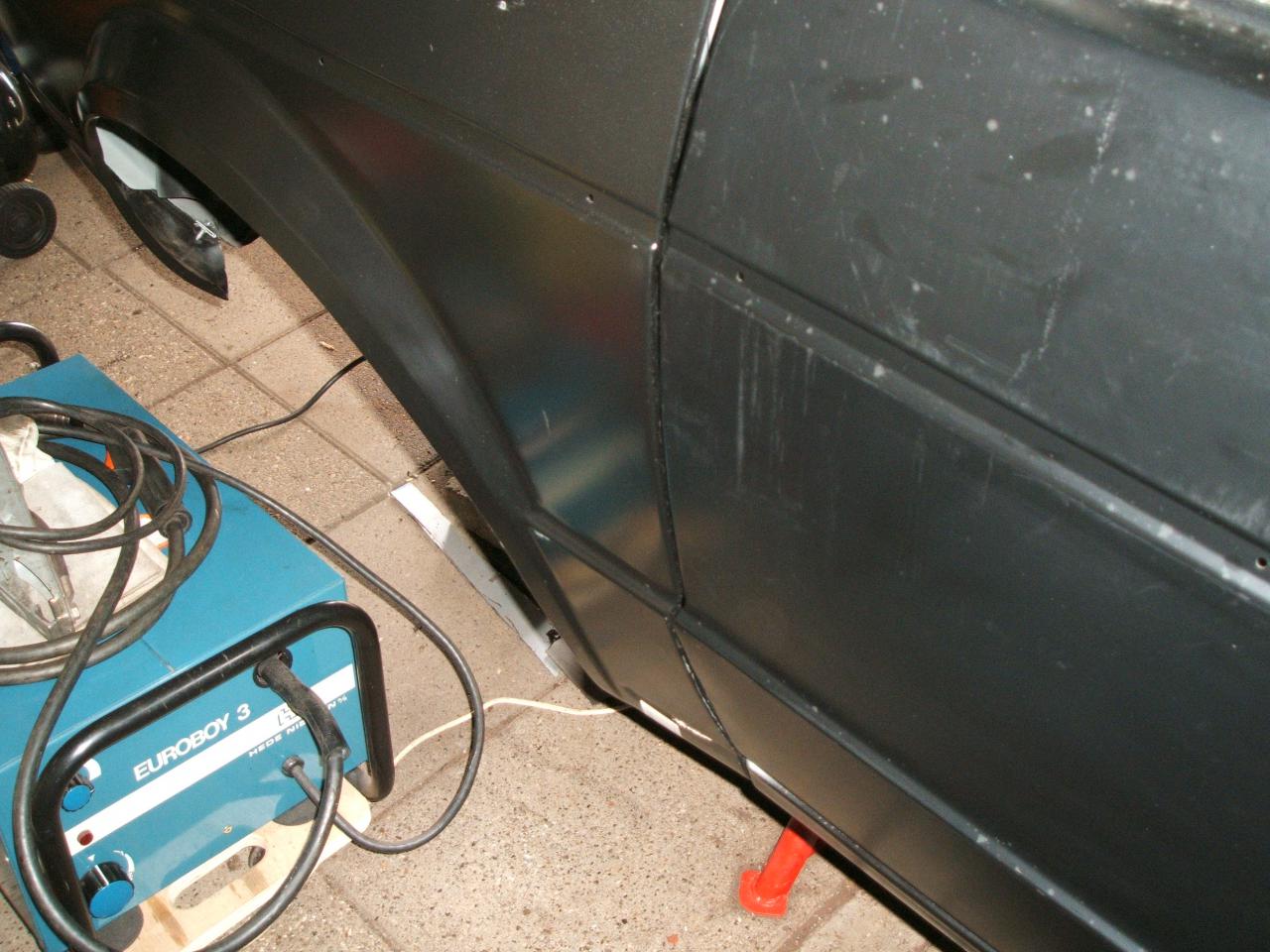

lidt fra dagens arbejde. venstre bund demonteret, og grov justering, og tilpasning af den nye. Imorgen skal jeg finjusterer, og skære nogle få milimeter af hist, og her med pladesaksen, så det passer perfekt..
- DSCF0009.JPG (113.96 KiB) Vist 1214 gange
- DSCF0019.JPG (117.04 KiB) Vist 1214 gange
- DSCF0017.JPG (154.43 KiB) Vist 1214 gange
- DSCF0014.JPG (101.93 KiB) Vist 1214 gange

manilla
- Indlæg: 788
Har fået hele vangen af, og skåret bunden til således den passer. Men som frygtet fik jeg tekniske problemer. min ellers så gode metabo litiumboremaskine gik kold. Det var under udskæring af de originale huller der sidder forrest på bunden som på fotos. dette er dog fotos fra højre side. Men tilpasningen tages der fotos af i morgen, og der påbegyndees svejtsning af bunden. Det er sølet totalt ind i lys tectyl, og ingen rust der hvor vange/bærearmsmontering er i bag. denne sektion som dog også er fra højre side.
der er købt ny boremaskine så huller kan laves færdig i morgen..skal laves inden montering grundet gider ikke have boresåpåner at ligge i det hulrum.
- DSCF0089.JPG (75.26 KiB) Vist 1163 gange
- DSCF0054.JPG (139.75 KiB) Vist 1163 gange
- DSCF0050.JPG (138.63 KiB) Vist 1163 gange

manilla
- Indlæg: 788
Hej. lidt fra dagens finpudsningsarbejde. Fik boret de huller færdigt, også det mindre hul til speederstoppet. fik logget huller, og behandlet anlægsfladerne med wurth zink svejse spray på begge flader. Der påbegyndes først svejtsning i morgen. Vangen den passer perfekt, og der logges huller i den imorgen.
kim.
kim.
- DSCF0024.JPG (151.63 KiB) Vist 1079 gange
- original vange. begge sider.
- DSCF0036.JPG (105.32 KiB) Vist 1079 gange
- speederstop..tilskruet efter udboring på 25mm bare for at se om det passer inden maler.
- DSCF0029.JPG (117.46 KiB) Vist 1079 gange
- DSCF0030.JPG (125.67 KiB) Vist 1079 gange
- DSCF0031.JPG (129.61 KiB) Vist 1079 gange
- 4,5 cm mellen huller ca som original. klar til punktsvejts.
- DSCF0032.JPG (136.15 KiB) Vist 1079 gange
- DSCF0034.JPG (104.59 KiB) Vist 1079 gange

manilla
- Indlæg: 788
Har plejet min kæreste, og lille dreng idag, og mine svejtseøjne, så de er klar til i morgen. bunden er altså svejst, og imorgen skal tværstykket monteres, og vangen. så er bunden færdig. så er der kun bagpanel, og bagspidser, og sidst reservehjuls bund. Derefter varmes alt gammel gummihud af med varmeblæser, og de sidste svejtsninger gås efter.
- DSCF0066.JPG (71.76 KiB) Vist 980 gange
