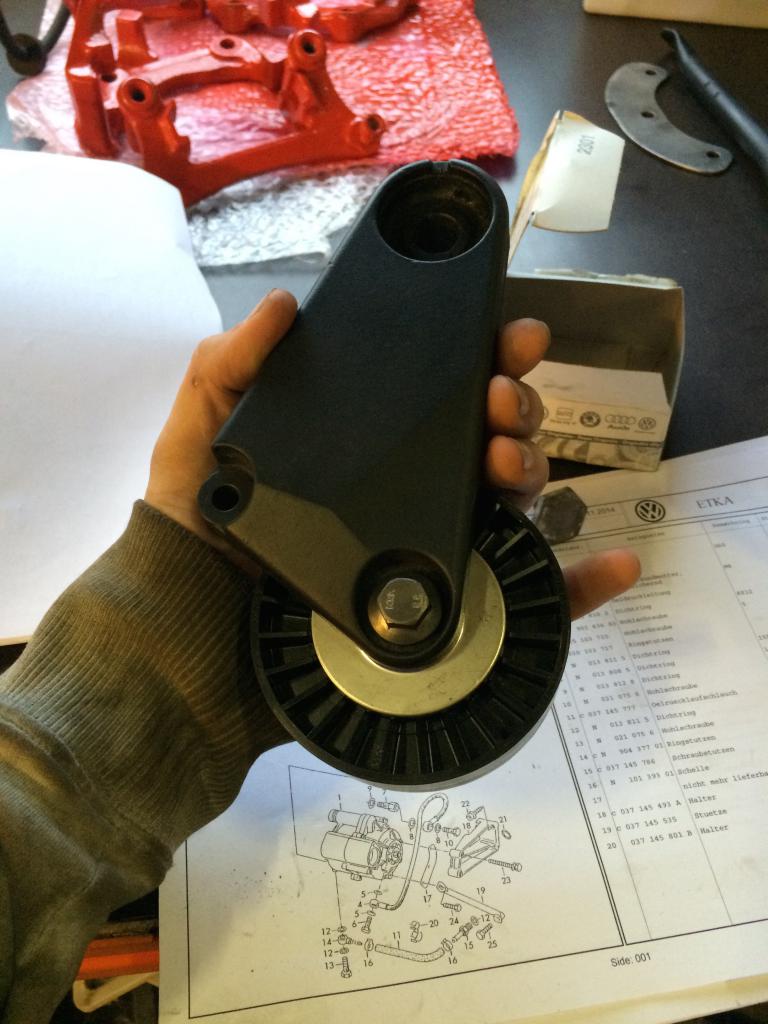

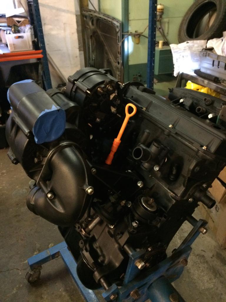

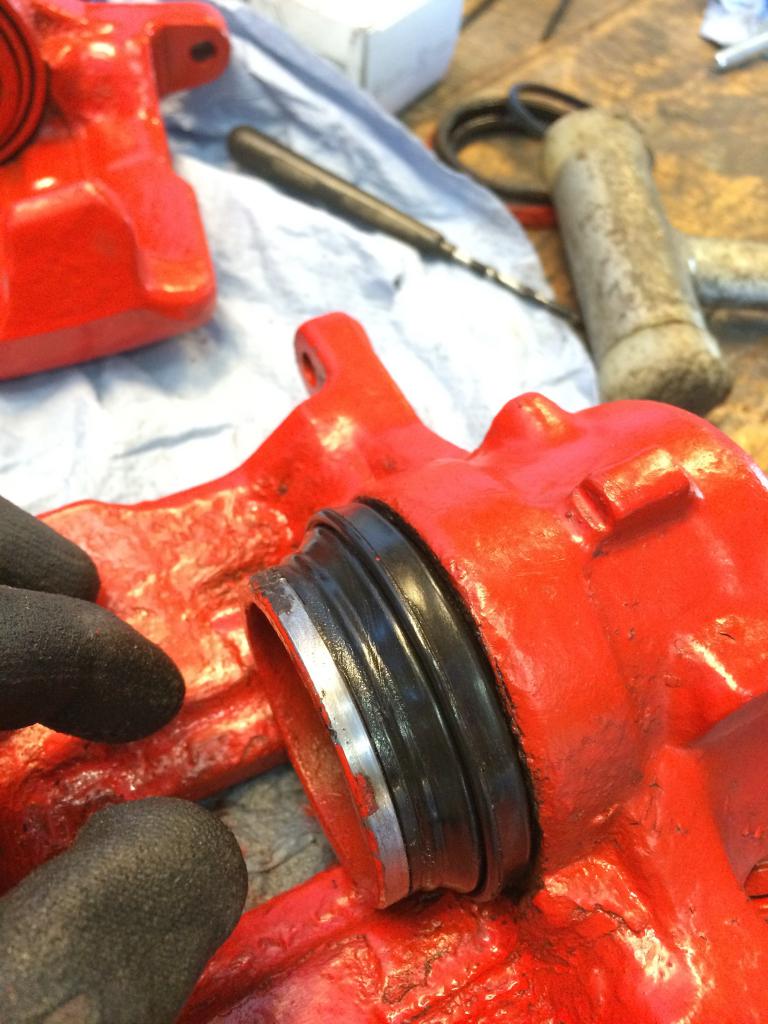

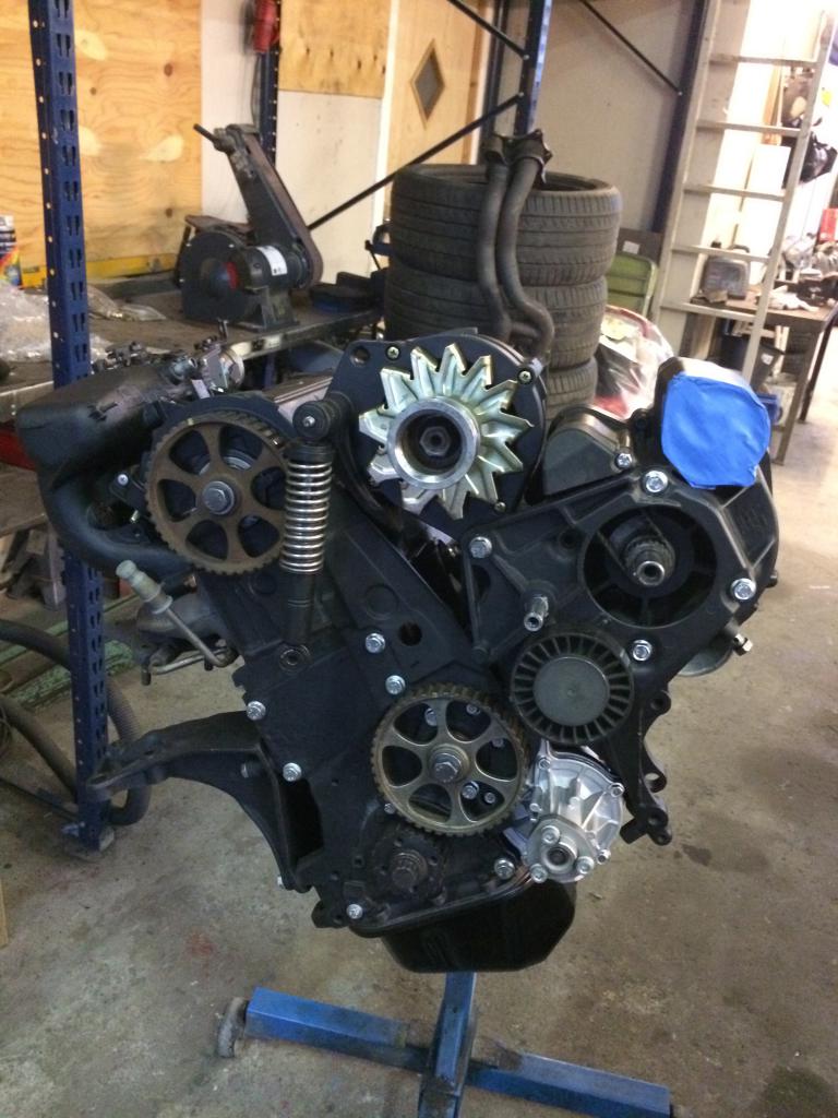

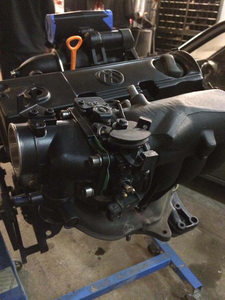

Re: Vw Golf 2 Syncro G60 Projekt Low *Motor renovering*

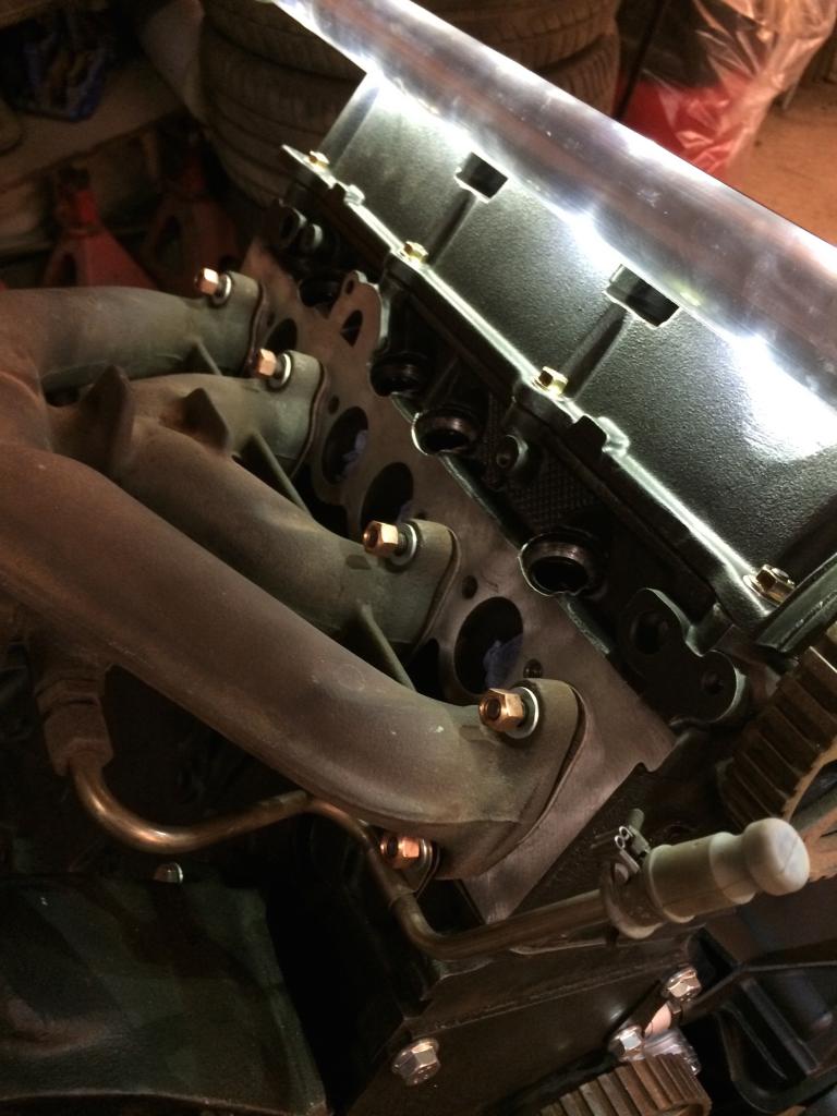

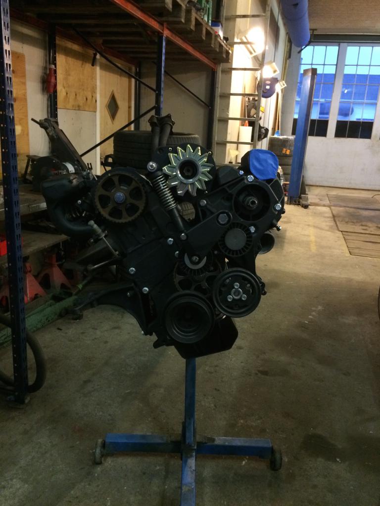

- IMG_8147.jpg (97.94 KiB) Vist 6409 gange
- IMG_8149.jpg (126.82 KiB) Vist 6411 gange
- IMG_8151.jpg (109.79 KiB) Vist 6411 gange
- IMG_8152.jpg (78.9 KiB) Vist 6411 gange
- IMG_8153.jpg (87.03 KiB) Vist 6411 gange
- IMG_8157.jpg (93.73 KiB) Vist 6411 gange
- IMG_8158.jpg (90.16 KiB) Vist 6411 gange
- IMG_8161.jpg (81.95 KiB) Vist 6411 gange
- IMG_8162.jpg (90.45 KiB) Vist 6411 gange
- IMG_8163.jpg (92.27 KiB) Vist 6411 gange
- IMG_8165.jpg (80.31 KiB) Vist 6411 gange
- IMG_8166.jpg (93.45 KiB) Vist 6411 gange
- IMG_8167.jpg (109.19 KiB) Vist 6411 gange
- IMG_8169.jpg (90.33 KiB) Vist 6411 gange
- IMG_8173.jpg (94.7 KiB) Vist 6411 gange
- IMG_8174.jpg (90.54 KiB) Vist 6411 gange

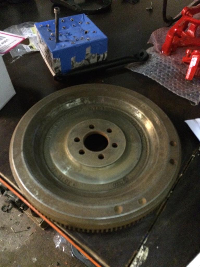

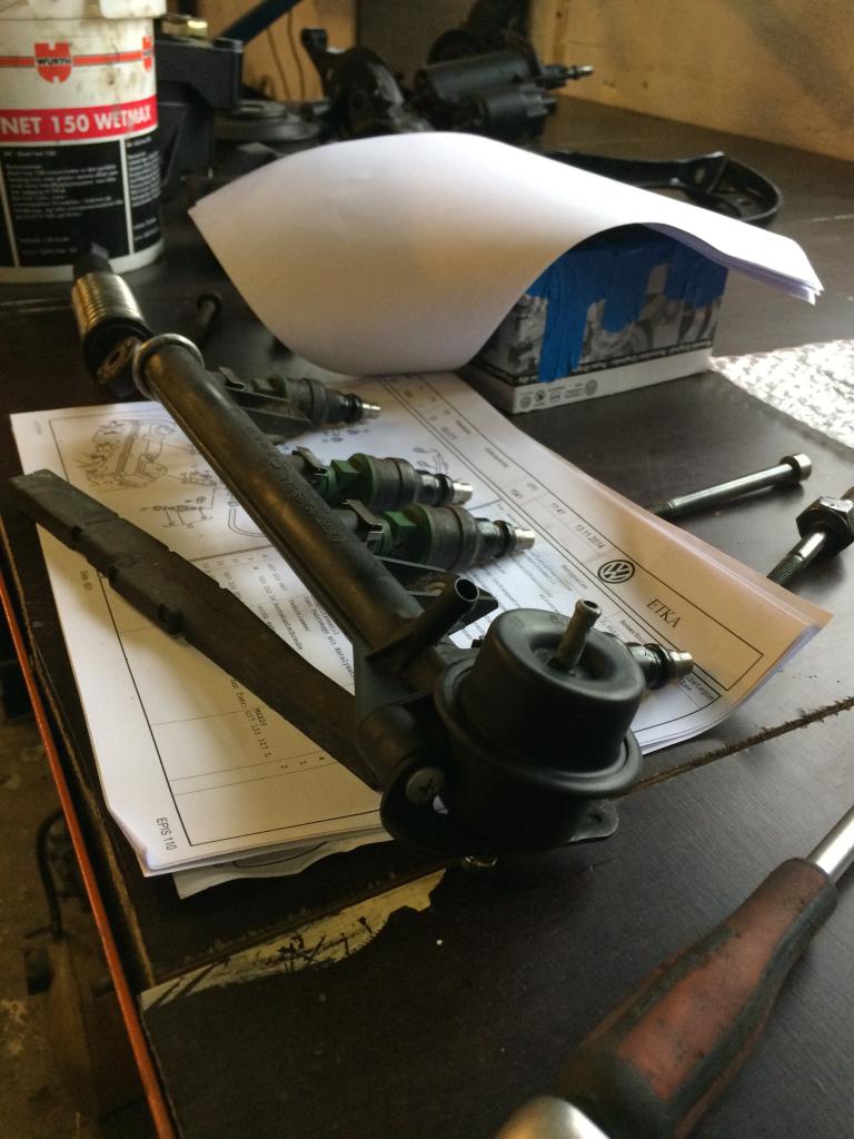

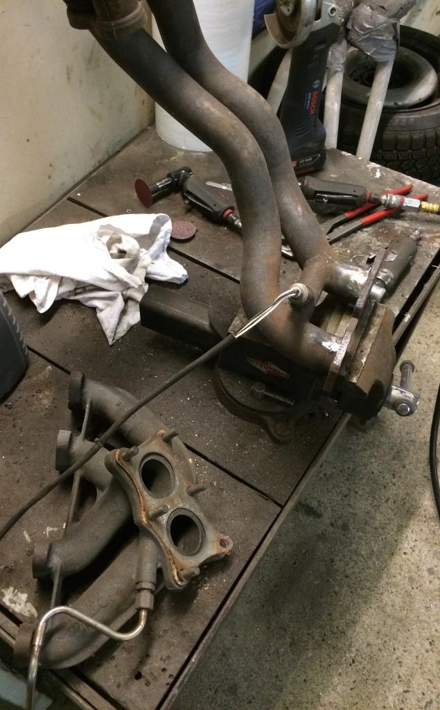

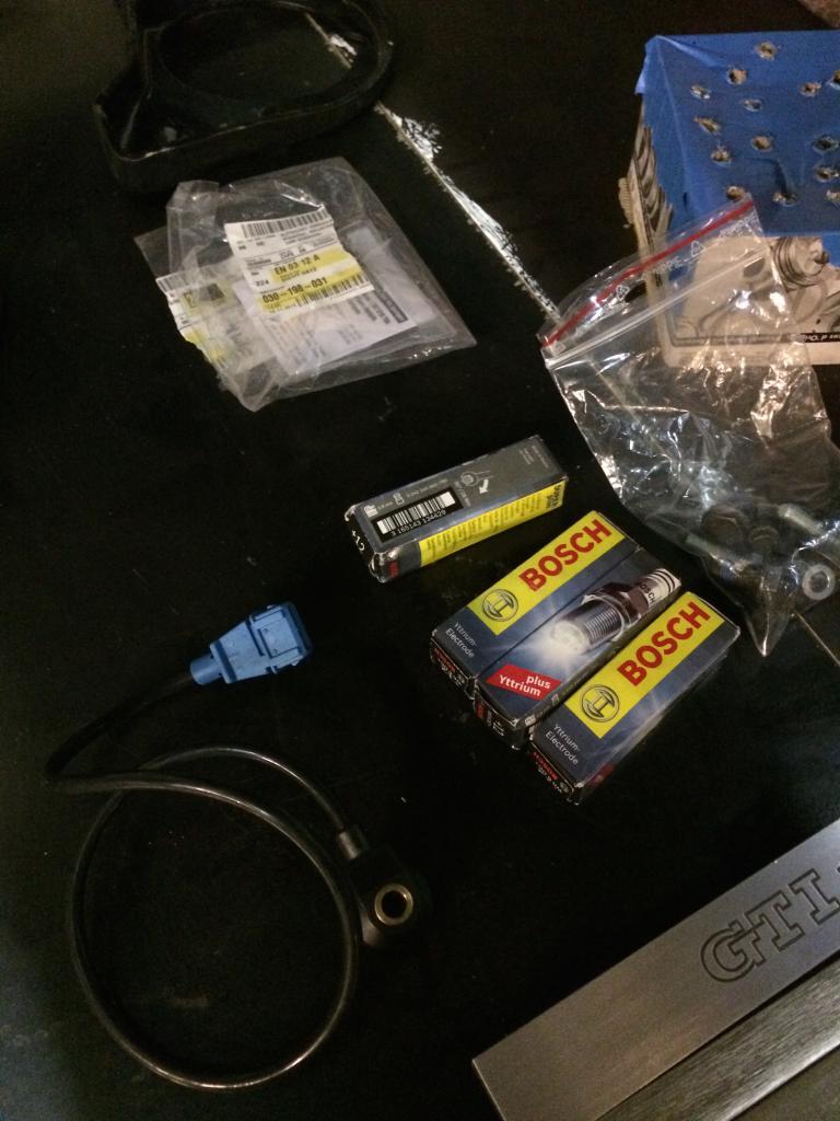

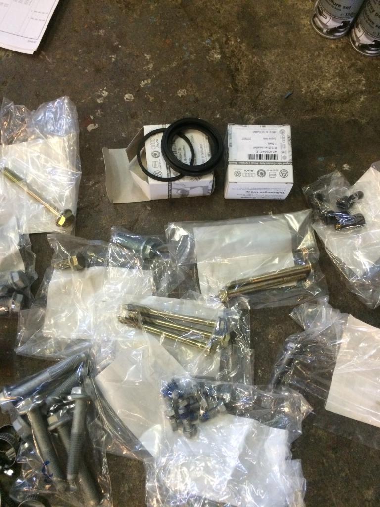

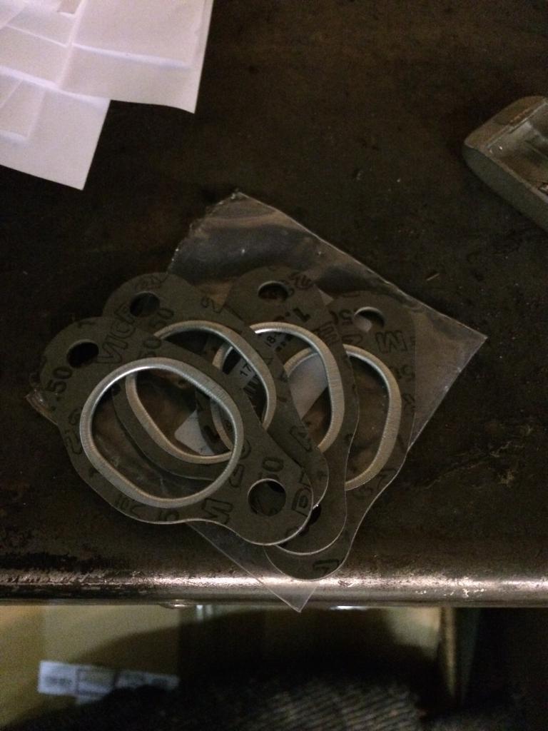

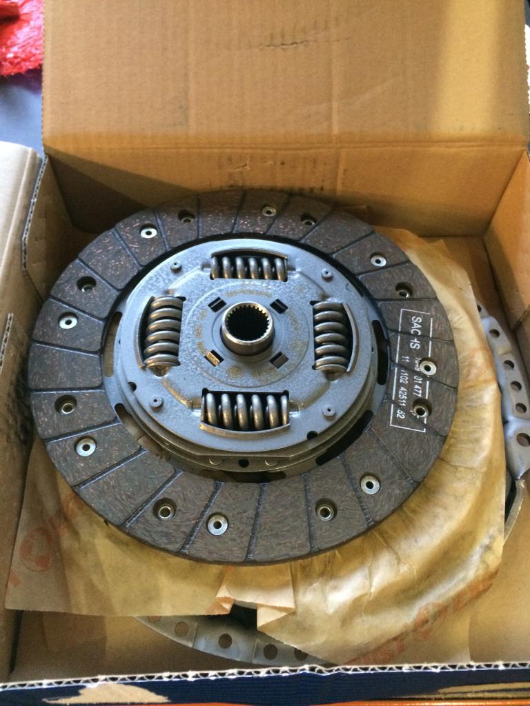

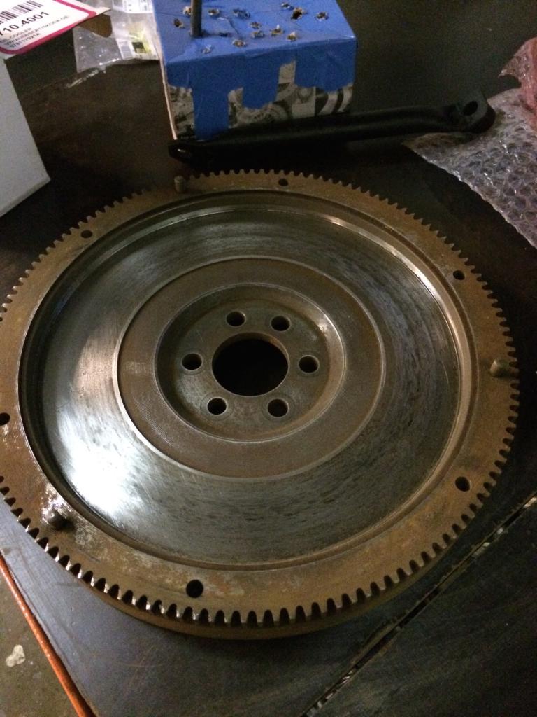

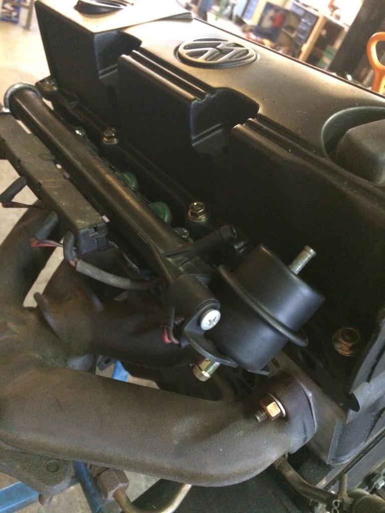

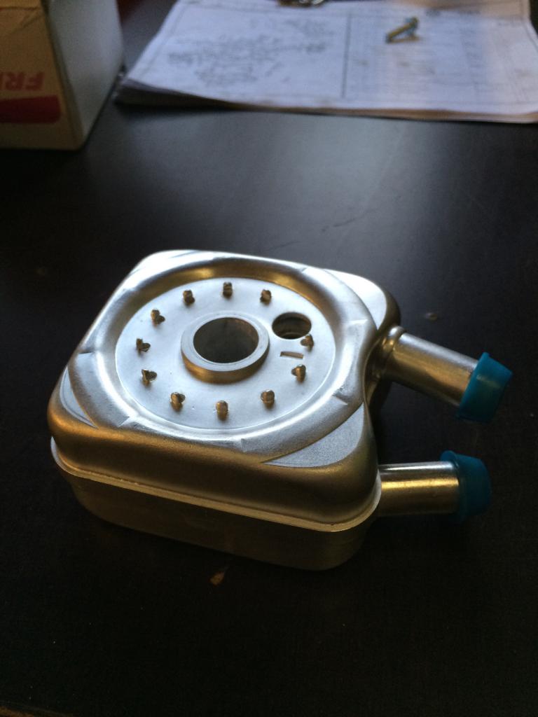

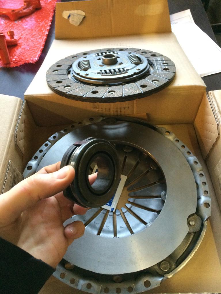

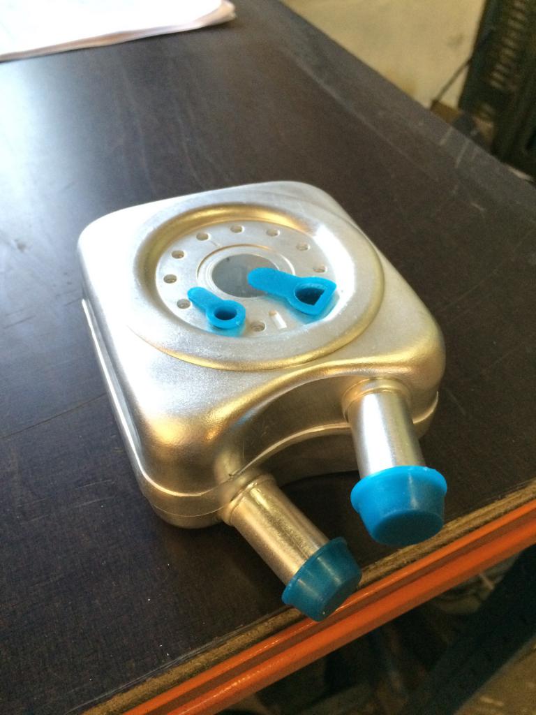

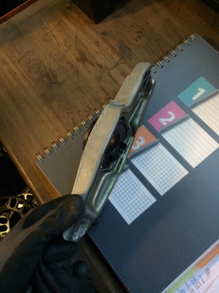

Så kom der lidt dele i dag.
Håber på at de sidste dele når at komme fredag, så jeg kan få lagt kværnen i bilen.

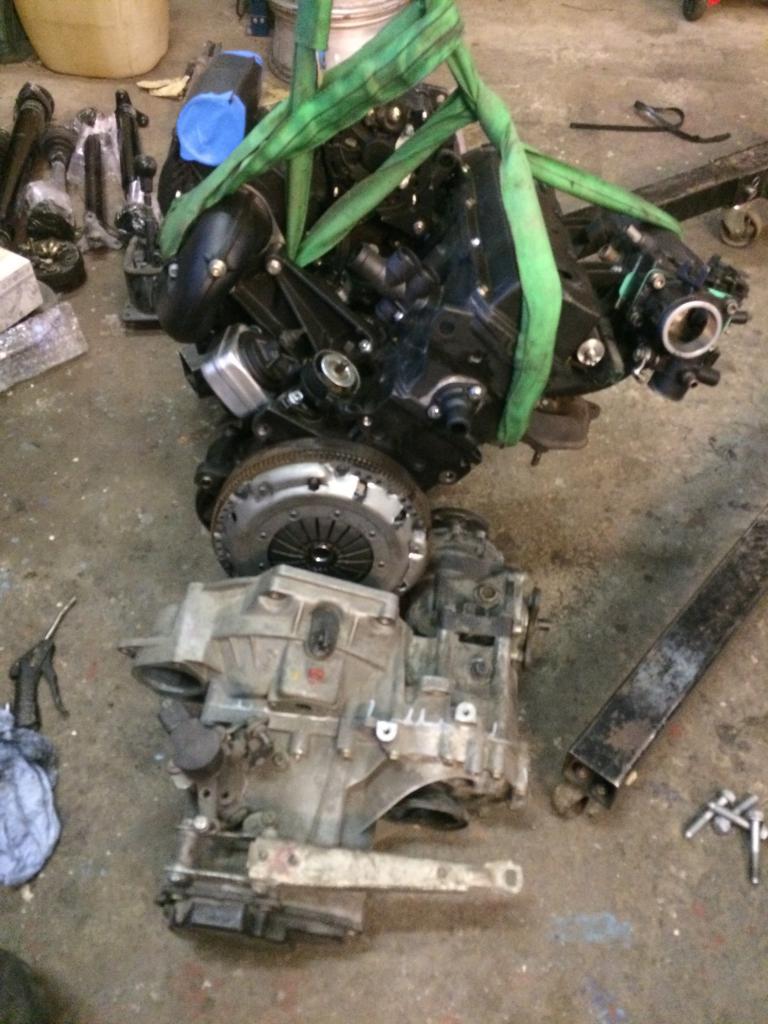

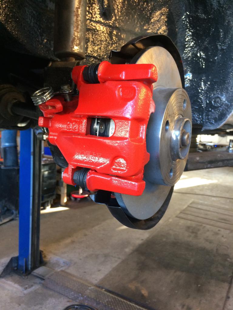

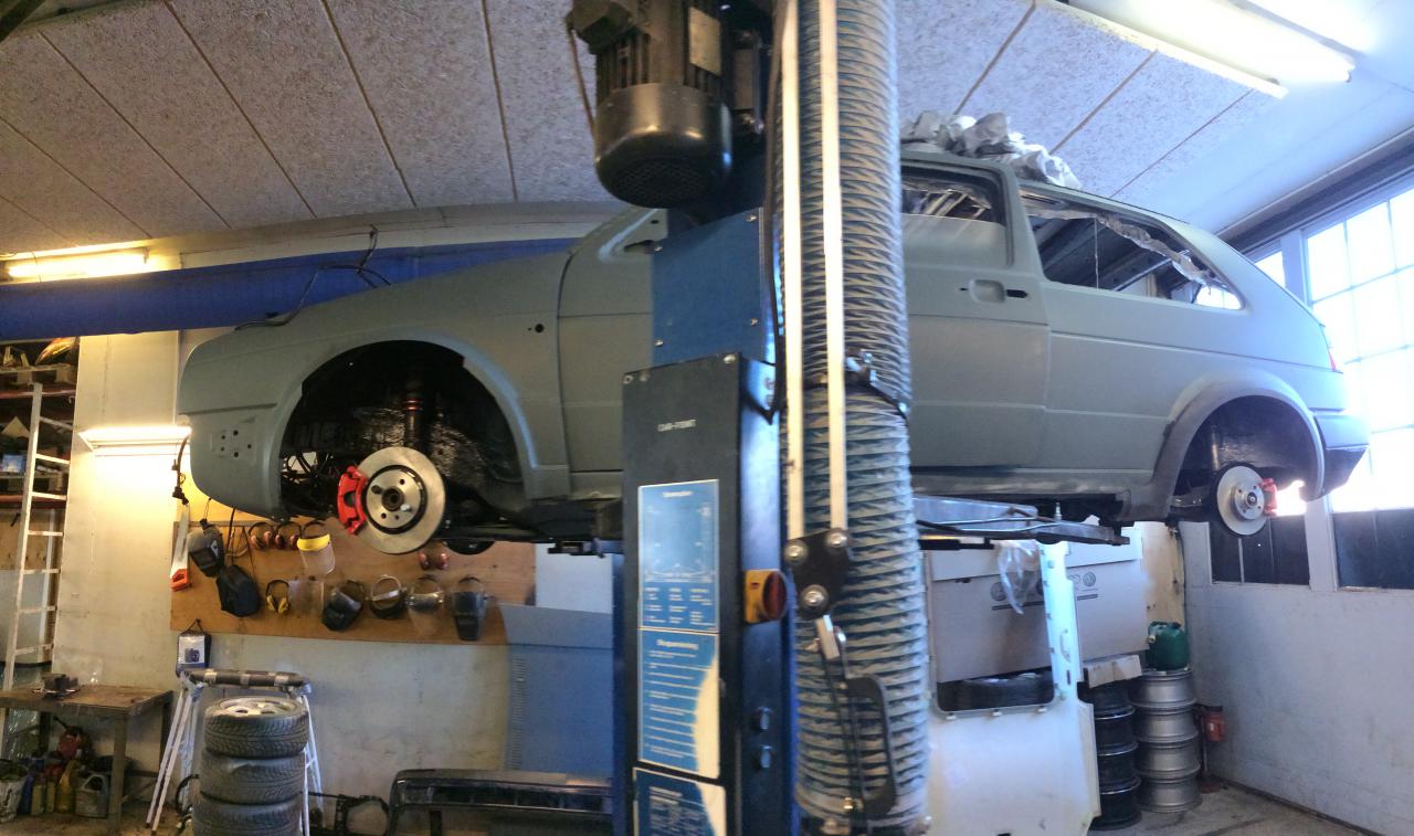

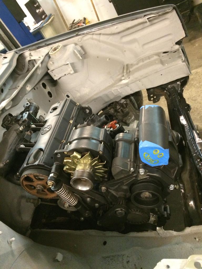

- S3-T
- Indlæg: 972

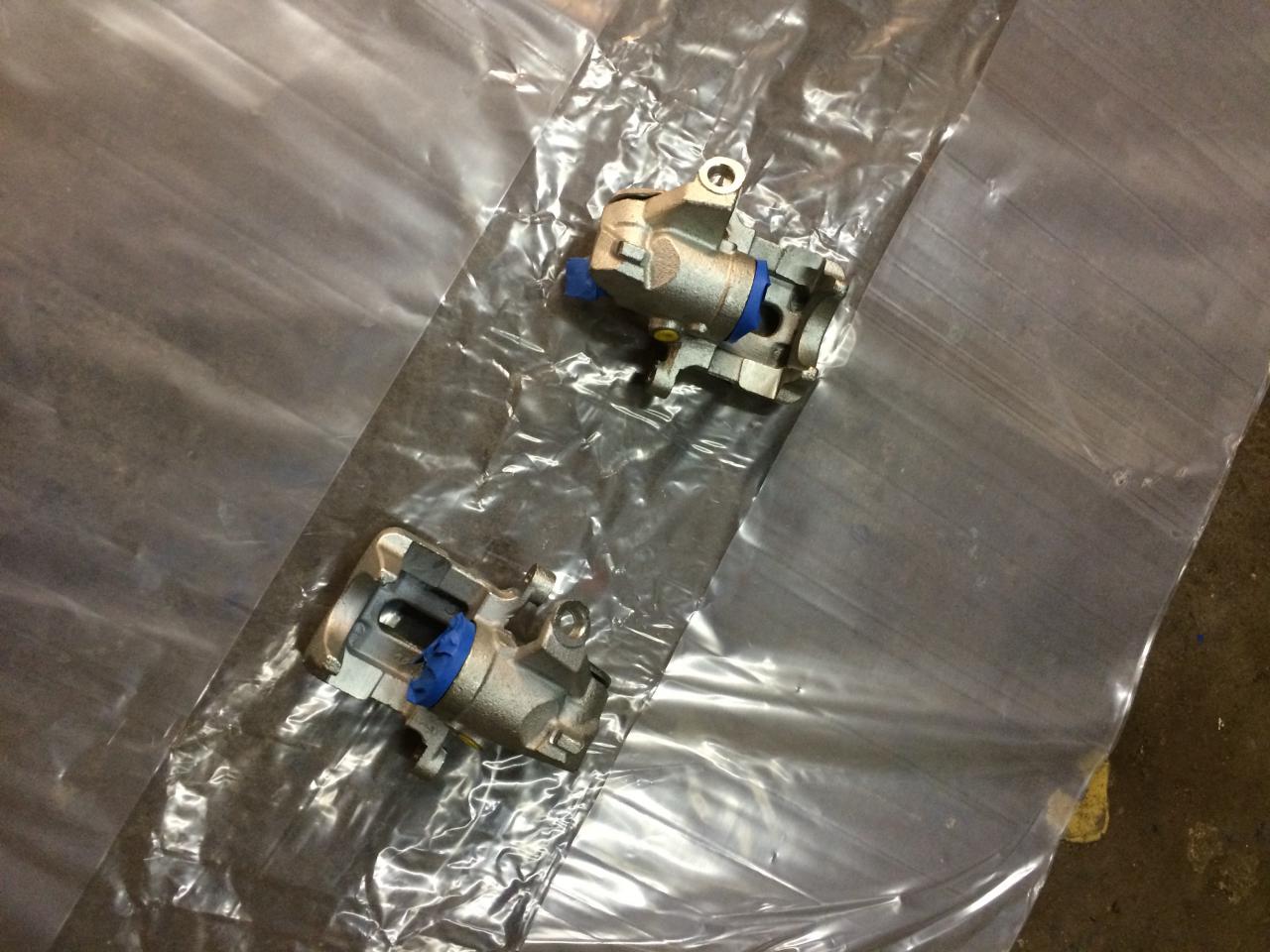

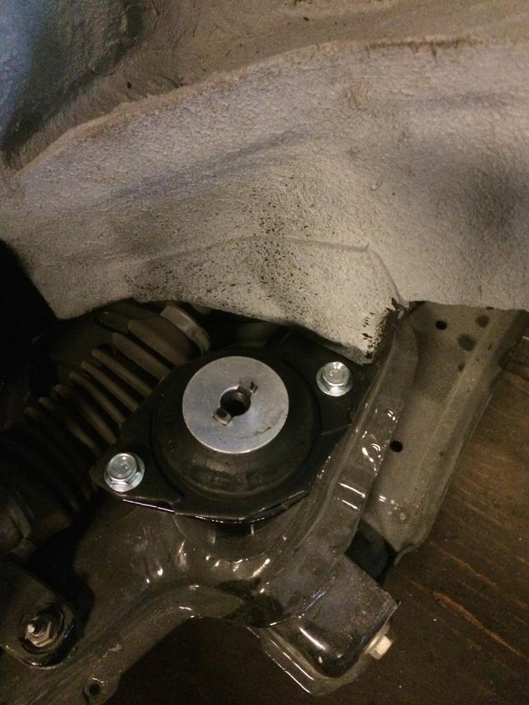

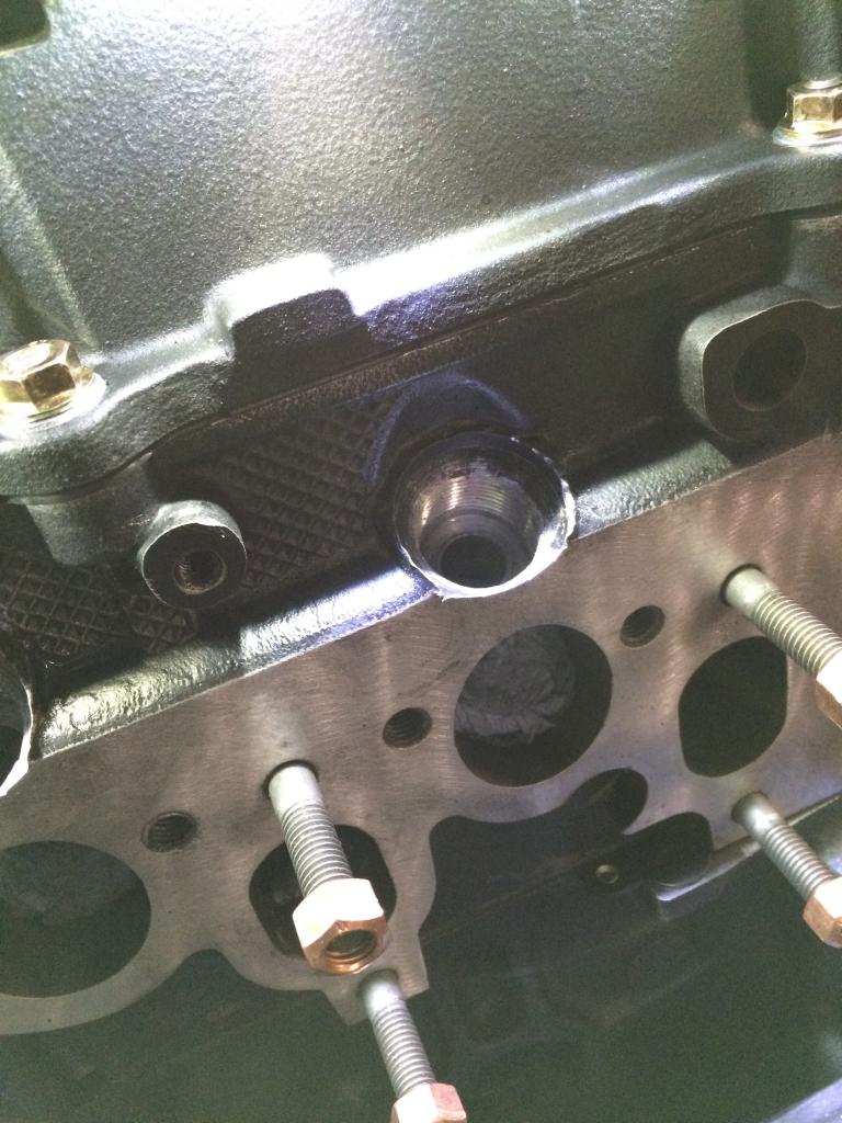

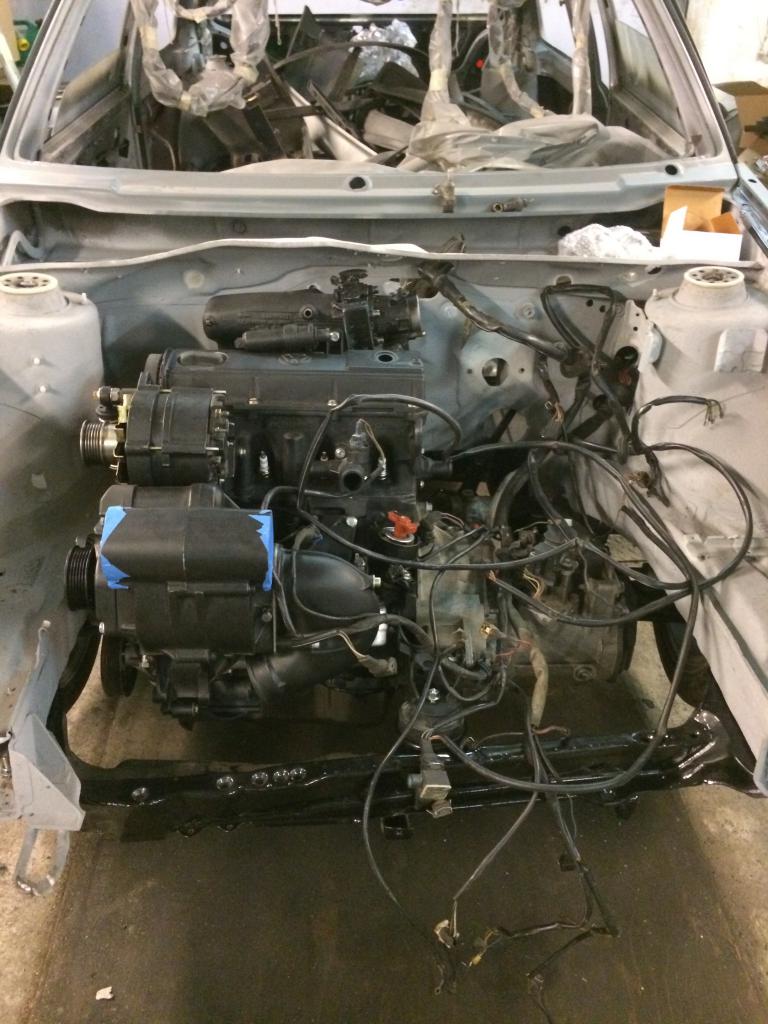

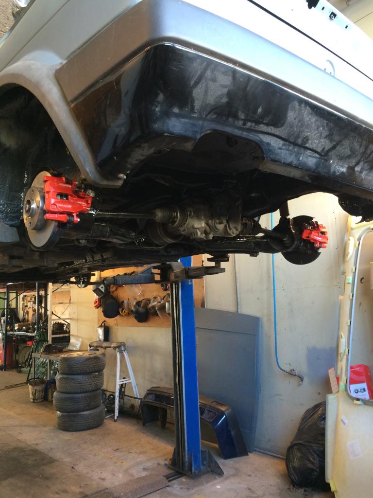

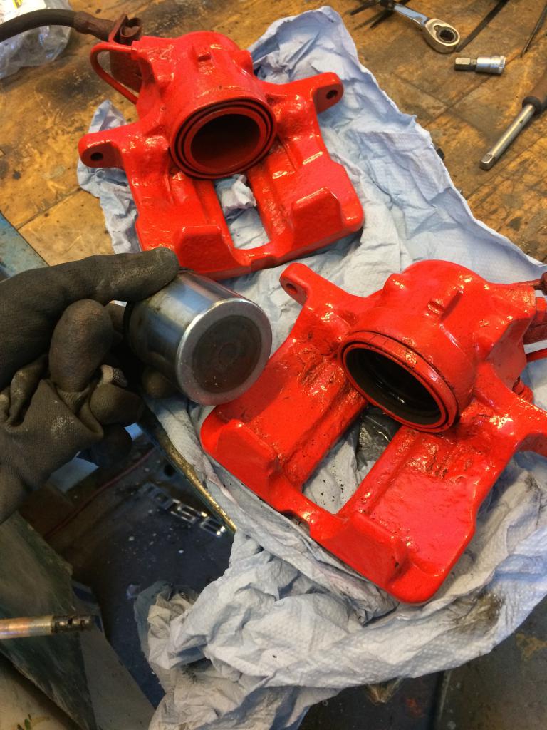

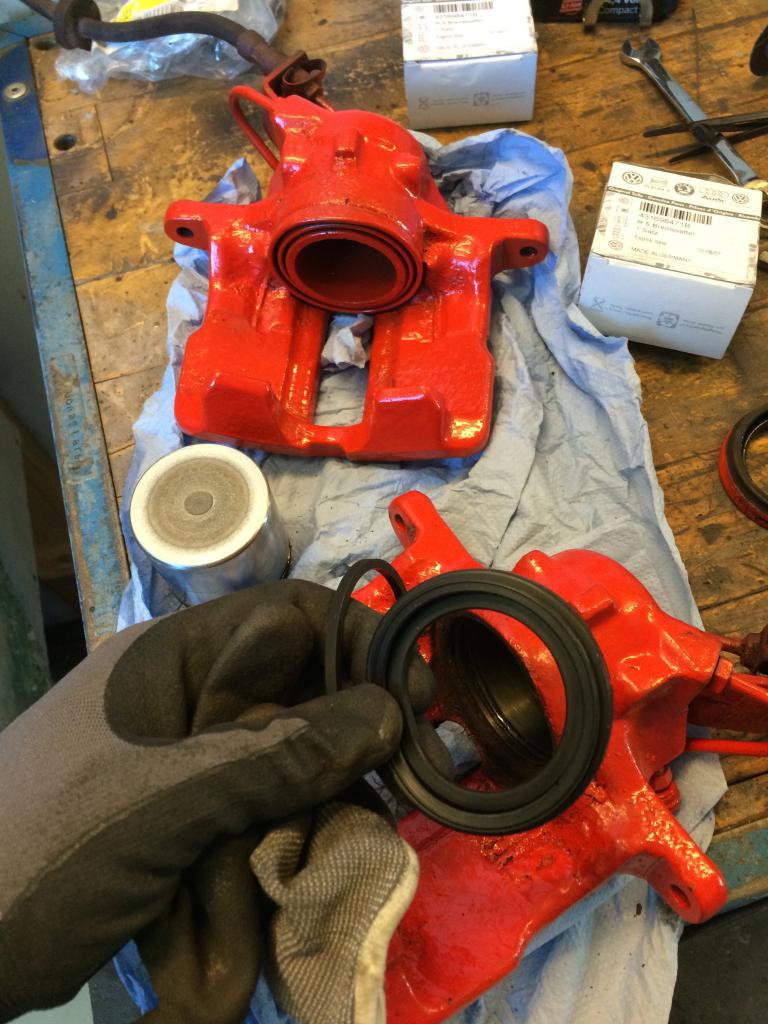

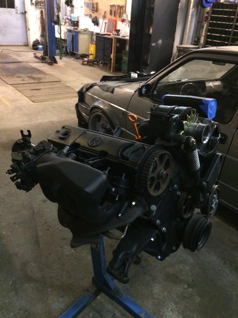

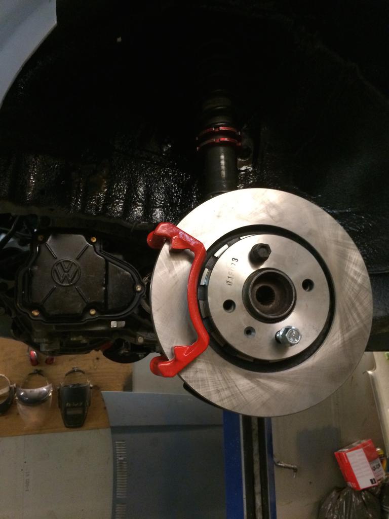

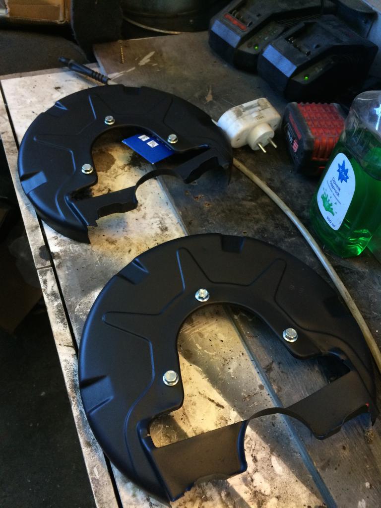

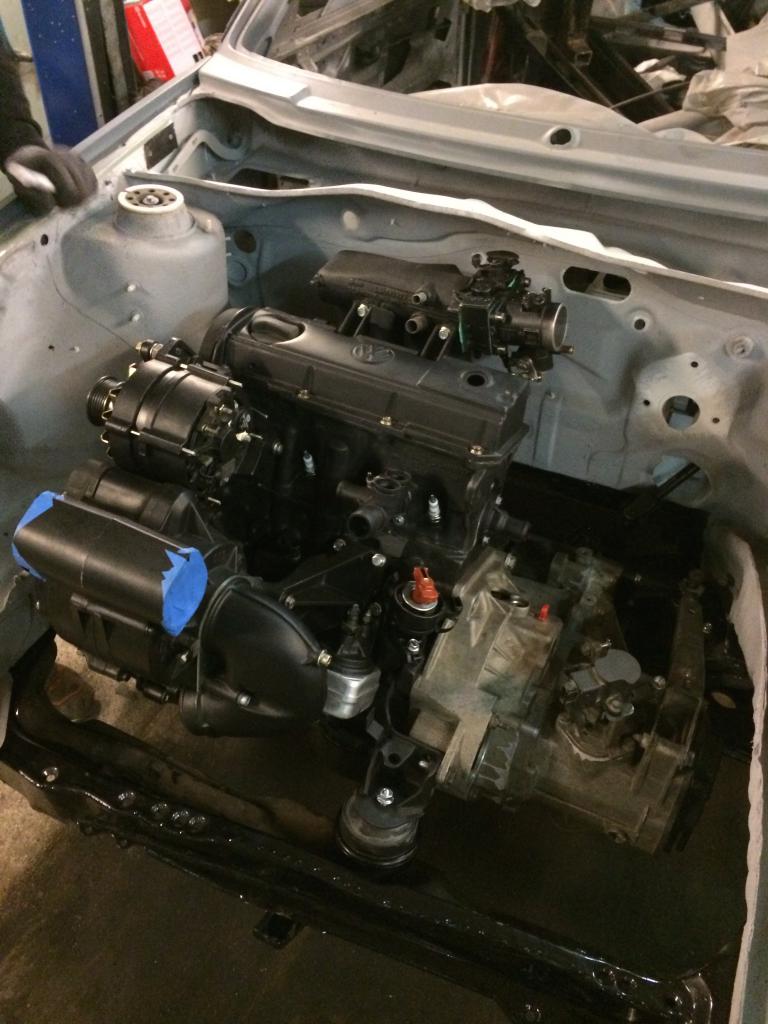

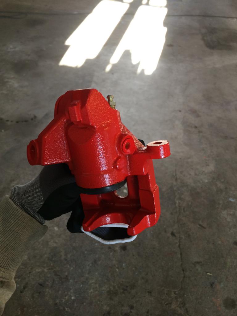

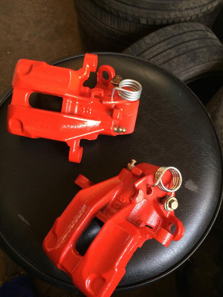

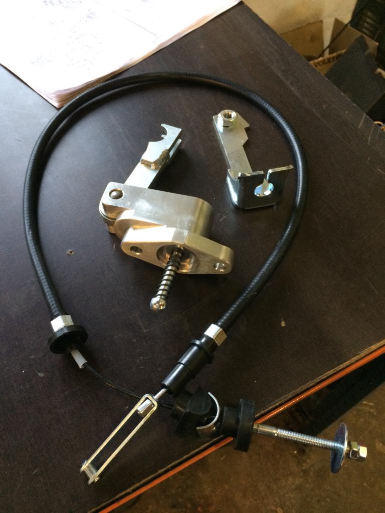

Re: Vw Golf 2 Syncro G60 Projekt Low*Motor lagt i/undervogn*

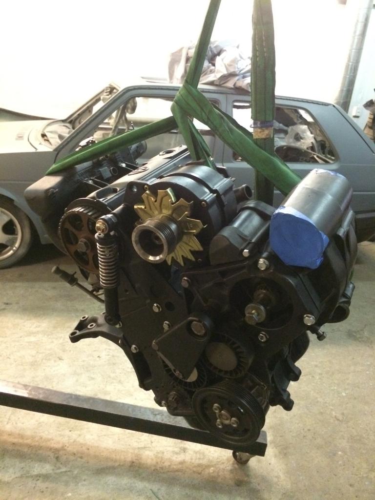

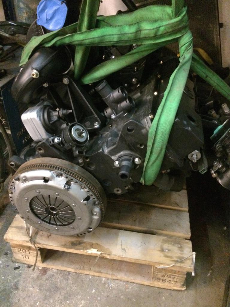

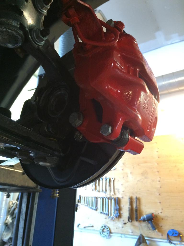

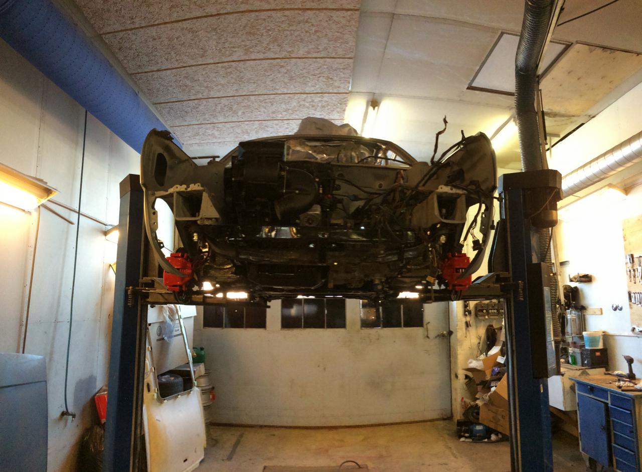

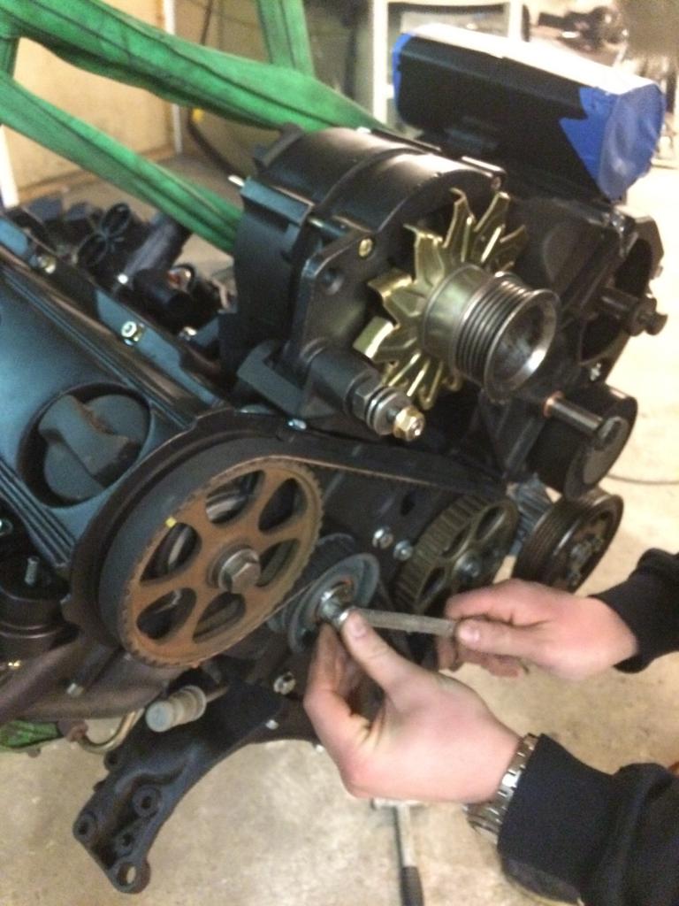

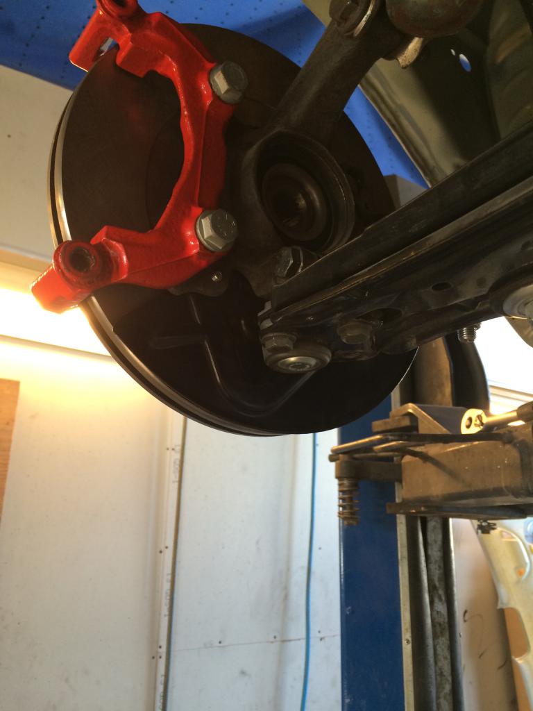

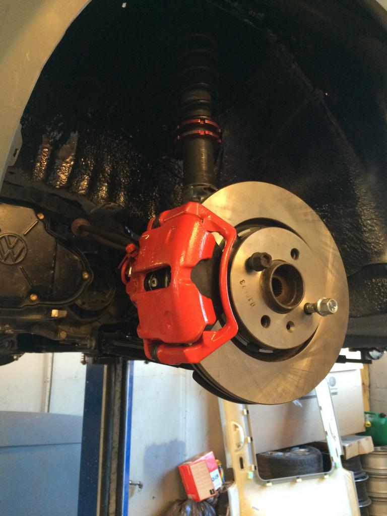

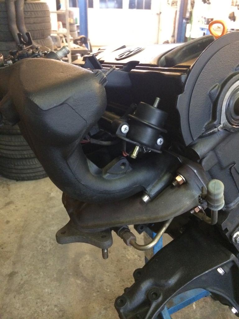

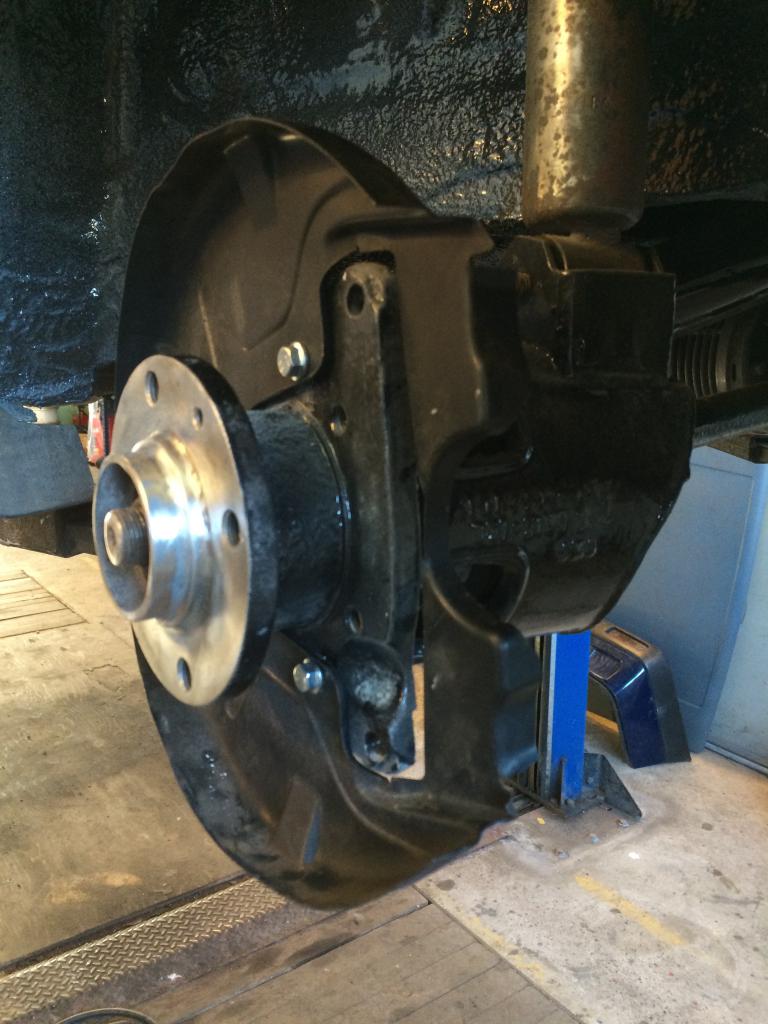

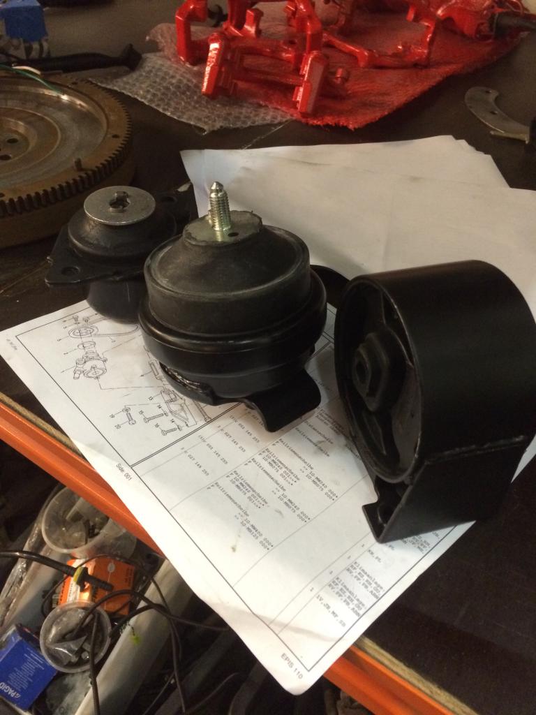

Motor næsten færdig samlet og lagt i bilen
Ledningsnet klippes til og gemmes lidt væk.
Bremser renoveret og samlet
Kardan samlet
Når motoren er starte og alt virker, bliver den pillet ud så bilen kan males.
Kardan samlet

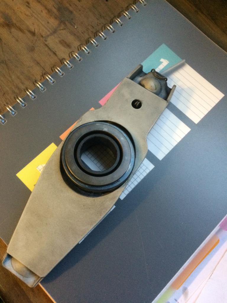

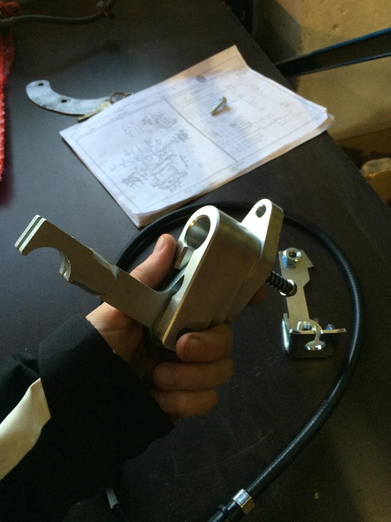

- Forstærket udrykker arm

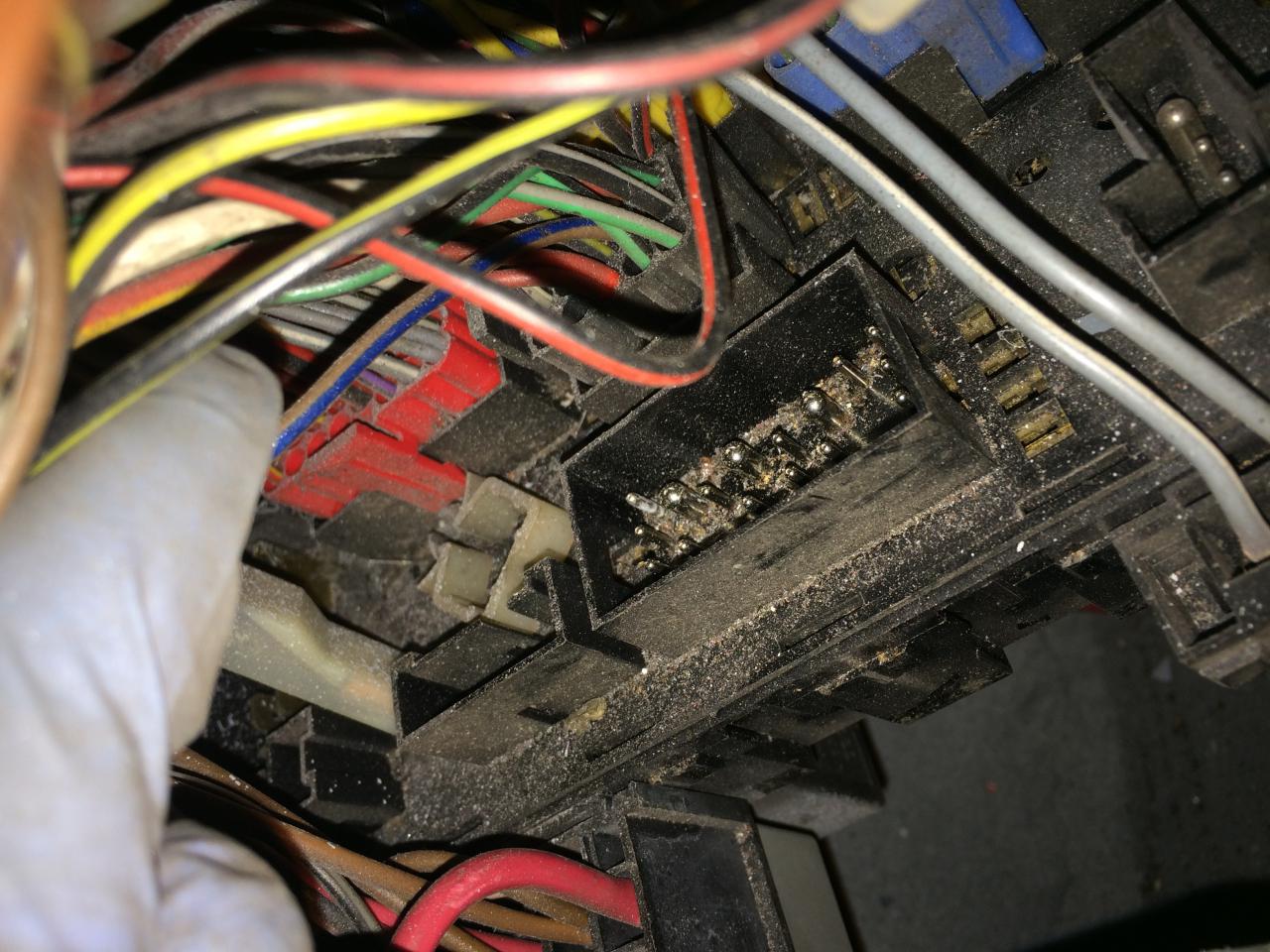

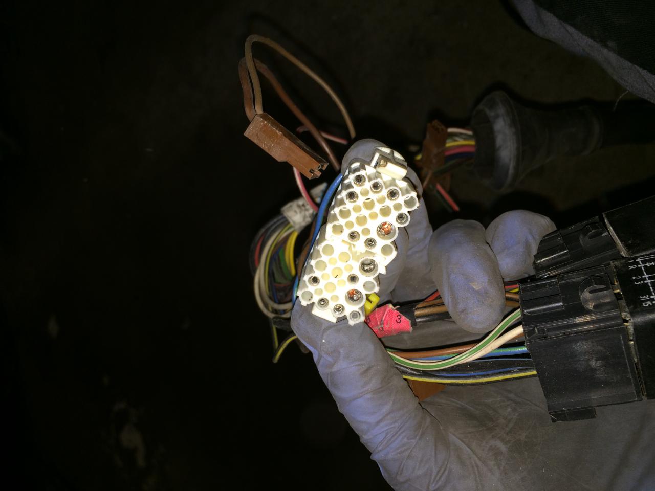

Er stødt på et lille problem.
Kan nogle af jer forklare mig hvordan man nemmest tilslutter et CE2 ledningsnet til en bil med CE1 sikringsboks?
Er der nogle G60'ere der overhoved er født med CE1?

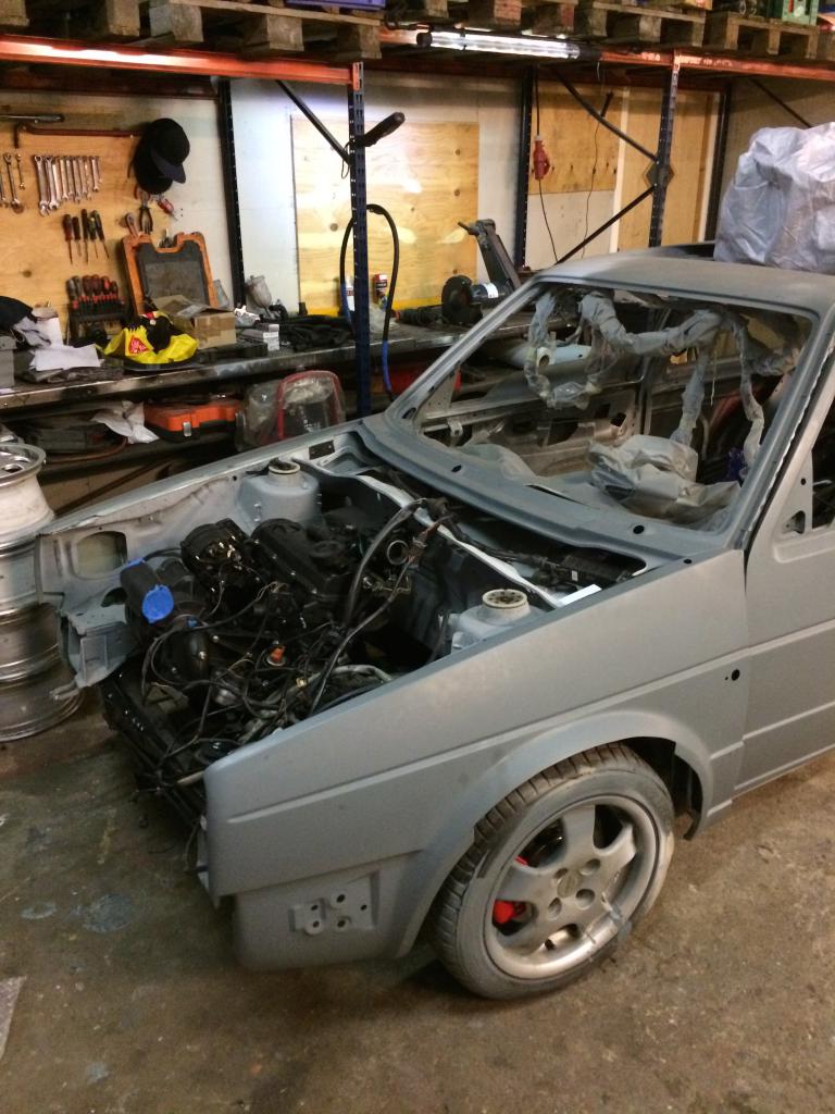

Nu har jeg ikke læst resten af tråden, men er den overhovedet malet færdig?
tror planen er at alt skal spille inden den males, så man ikke skal have alt for meget af+på monteret når først den står lækker og ny i lakken. specielt motoren ikke skal ud og i flere gange osv.
han er i hvert fald lidt perfektionist når det kommer til sådan noget

- S3-T
- Indlæg: 972

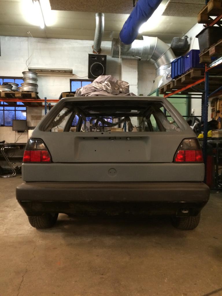

Nej den er ikke malet endnu.. Som Andreas skriver så vil jeg gerne have motoren i gang og tilpasset alt. Planen er at div ledninger skal gemmes lidt væk og hvis jeg skal lave lidt special beslag til div ting så er det fedest at få det lavet inden bilen bliver malet.

- BJ3882
- Indlæg: 101
- Tilmeldt: 4. mar 2009, 22:00
Til dit problem med sikringsboksen så ta fat i Rubjonny http://www.clubgti.com/member.php?735-rubjonny&
Han er simpelthen en guru indenfor alt der har med ledninger at gøre på nye og gamle vw'er specielt ombygninger med andre motorledningsnet i forskellige gamle biler.

Er det næsten ikke nemmere at skifte det sidste ledningsnet ud til den nye model. I stedet for at skal til at lave en masse om med ny og gammel model
- CULT
- Indlæg: 2023
- Been thanked: 161 times
Er bilen født 107Hk altså digifant styring?
Hvis den er det bruger du det originale motorrumsledningsnet som alle følere til instrument og de 5-6 ledninger til motorstyring er i. Oppe i vandkassen skal der gerne være et 5-6 benet stik som er det eneste som motorstyring skal have af selve bilen for at virker det stil skal du måske skifte men farverne skulle gerne passe sammen med dit G60 motorstyringsledningsnet og så spiller det sammen. Det nummer har jeg lavet for mange år tilbage
Nu kiggede jeg lige på side 1 og den var med k-jettronik desværre. Men hvis du finder et motorrumsledningsnet fra en af de første 107HK digifant gti'er så kører den med den gamle sikringsboks og så er meget nemt at lave

Jeg er i gang med at få lavet en masse ting på S3'eren inden vi skal til søen. Så Golf projektet er rykket over i hjørnet og står stille for tiden..
Ja den er født 98hk men syntes at jeg har set sådan et stik du snakker om?
Jeg har jo inden projektets start hugget en gammel GTI 16V op fra 1988, hvor jeg har et komplet ledningsnet liggende fra den.. Ved du om jeg kan sætte det til?
- CULT
- Indlæg: 2023
Ja måske faktisk. Prøv at se om den har sådan et stik i vandkassen. G60'en skal 100% ha det og måske 16V.

Min brækkede en af de originale i vinters pga fastgroet bøsning den blev svejst og forstærket men overvejer seriøst at købe alle 4 justerbar så den er klar til at blive grov sænket når får tid og råd
Man kan faktisk bytte dem om så står den mere lige med hjulet havde dog selv ingen problem med -2.5 i camber bag og -1.5 foran min var en jan 2002CULT skrev:Ja måske faktisk. Prøv at se om den har sådan et stik i vandkassen. G60'en skal 100% ha det og måske 16V.
Har du egentligt justerbar spor/Camber stanger i bag på din S3?
