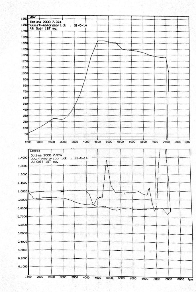

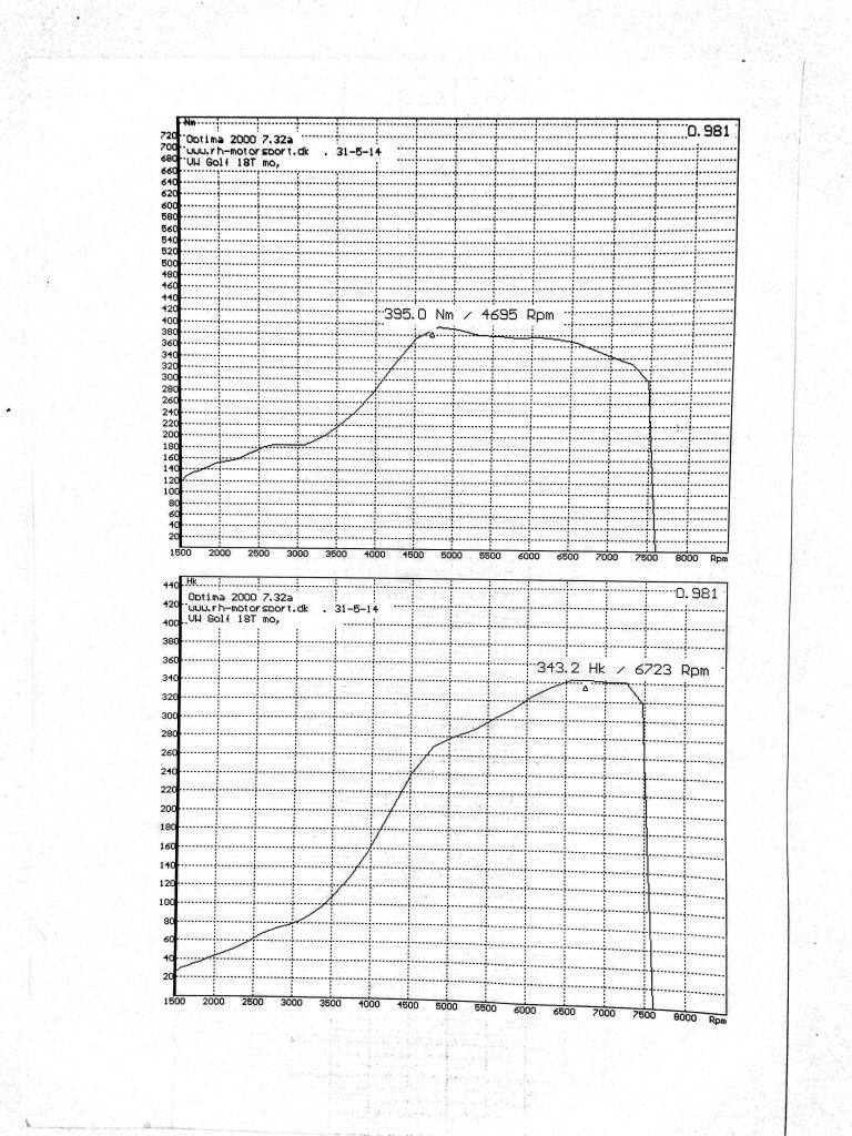

Alt holdte denne gang, dog har jeg 2 begræningser der gjorde jeg ikke kunne komme derop jeg ville.
Min actuator kunne ikke holde wastegaten lukket ved det højere tryk, så det gik slet ikke. :?
Og så er min fmic åbenbart ikke så flow vendelig som jeg troede den var. Så den bliver skiftet til noget andet sammen med et større spjæld.
Den trækker uden tvivl en del mere end før, og kører skide godt, men er bare ikke helt tilfreds endnu 8-)
Lig mærke til hvordan den laver 1.55 bar, og falder til 1.3 bar.
nogen forslag til en FMIC? gerne med 2.5'' ud/indgange, for har en masse rustfri bøjninger og rør i den størrelse :D

Jeg laver 385 hk med den 2860rs
Lyder spændene med den ny turbo de har lavet
d1nz
Indlæg: 656
Tilmeldt: 18. jun 2013, 21:22
Re: Golf 4 GTI 1.8t GTX2867R
Indlæg af d1nz » 9. jun 2014, 19:32
hugo20 skrev:Jeg laver 385 hk med den 2860rs
Så er den ihvertifald presset godt ud da :P hvor har du fået den kørt ind henne? Og hvad har du ellers af setup:)?
Ja den er vist ikke helt tosset, den er vist god for 500 stykker :)
