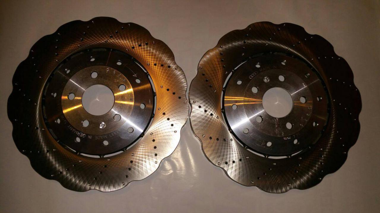

- Update, fik testprøvet fronten igår, samt lygter og den nye hjælm.
Det spiller, bilen bliver nok færdigskilt til aften, og så ryger den til maler mandag morgen :mrgreen:
er dog løbet ind i et mindre problem med bremserne, skiverne der kommer med rs6 4f er en smule for dybe, de sidder7mm for langt inde til at kaliberen sidder som den skal.
Har set nogle andre beslag man kan få, skal dog ha kontaktet firmaet for at være 100.
ellers kan rs7 skiver måske gøre det, så skal kaliberen bare spaces ca 8.7mm ud efter mine beregninger.
kommer dog an på om mine hjul kan være der.
