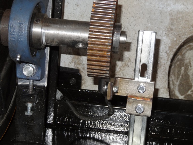

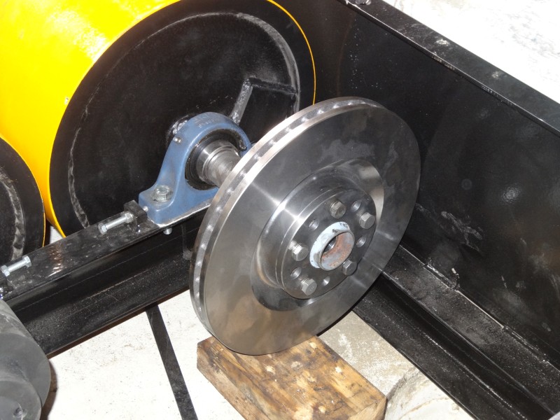

Re: Rullefelt - 1000 hk og 300 km/t - 99.87 % færdig
Roder lidt med bremse.
Og så funker tandremshjulet her ikke.
Knastføleren jeg har brugt svigter ved 1200-1400 pulser i sekundet.
Mangler en encoder nu med mellem 50 og 150 pulser pr. omgang.
Fik ellers et par af magnussen herfra men de kører 1024/omg.
- bremse.JPG (161.19 KiB) Vist 4271 gange
- kamhjul.JPG (182.36 KiB) Vist 4271 gange

Jo, men ikke engang Sick kan få det gamle kram til at funke.
Den driver man kan hente på deres side virker ikke.

Hvordan vil du lave bremsen? caliber og hovedcylinder eller .....
Ser RIGTIG godt ud det der er blevet lavet

Bremsen blir en Cupra kaliber med en 345 mm skive. Simpelt.

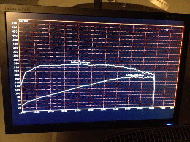

Jeg har her til aften rullet en BMW 328i.
Jeg mangler nu en øse vi ved med sikkerhed hva har af effekt.
Helst sugemotor med over 200 hk.
PS: Jeg kan slet ikke fatte at det virker nu.
- foto.JPG (159.19 KiB) Vist 3746 gange

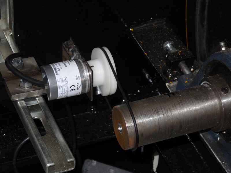

I øvrigt endte jeg med at bruge en Sick encoder med 100 pulser pr. omgang.
Sådan en rigtig industri satan. Klarer 10000 pulser i sekundet.
Ikke det der fusk med ABS sensor osv.
Her er den gearet via en o-ring så den giver 94.73 pulser pr. omgang. hvilket også fjerner vibrationer osv fra sensoren.
Nu skal der rulles biler så feltet kan bevise sin stabilitet.
I ringer bare.
I ringer bare.

Ser godt ud Søren. Og tillykke med at det virker. Jeg skal imod sydjylland på søndag og kan da godt stikke hovedet forbi med min touran hvis du han den som test. Den er blevet målt ved Andrew for et par måneder siden og der er ikke pillet ved den siden. Du kan se mit resultat under mit navn. Så kan du jo se om dit felt rammer nogenlunde det samme. Det er dog en TDI.Sorens2 skrev:Jeg har her til aften rullet en BMW 328i.
