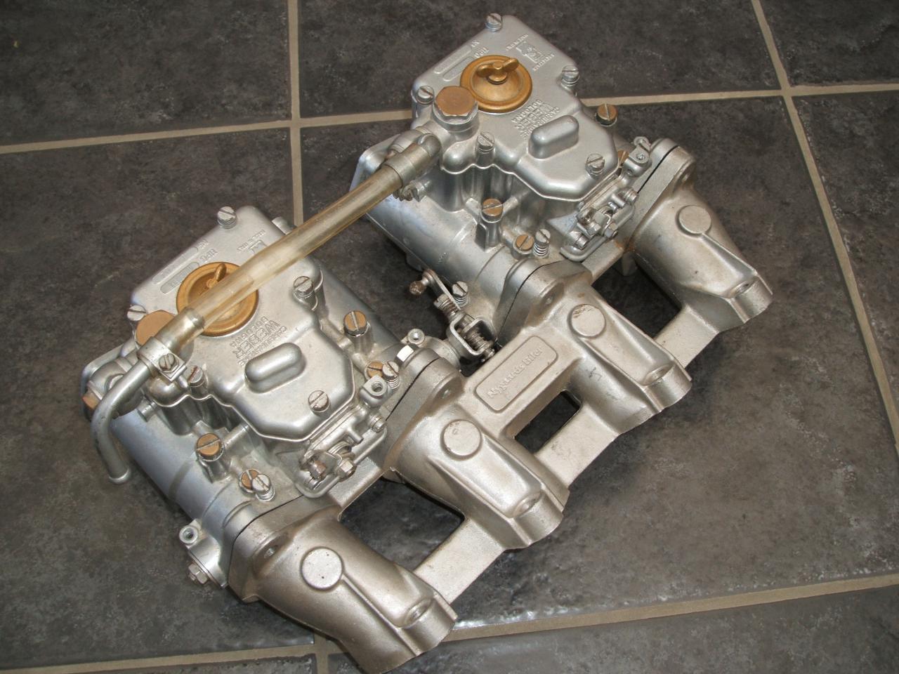

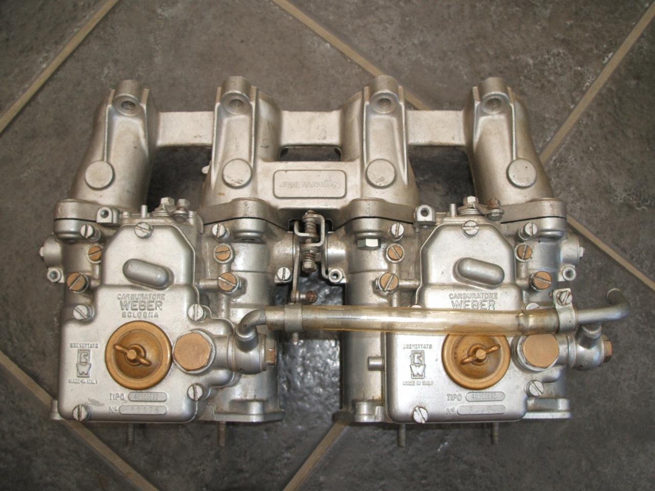

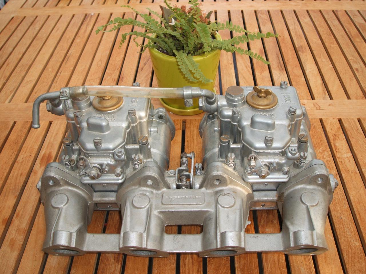

Hej. i morgen går det løs igen. Jeg har opdaget at werk34.de som det nu hedder, har det komplette bagpanel ja..også med bagklapslåseanordning altså det hele, og..det ER original. Bunden laves færdig i morgen. primært svejtsninger gås efter, og slibes, og det seales til sidst.. fotos kommer ind af dette mandag. så er det som sagt kun bagpanel. jeg vælger at skifte hele bagpanelet pga der er rust omkring især nummerpladelys huller mm. den kan godt slibes ned, og uden der kommer huller i meeeenn i kender mig snart...Det er dyrt det panel...riiigtig dyrt men jeg er kold som is...så mange penge efter maler med et tvivlsomt bagende..rust om 2 år mm nej dur ikke. Havde jo bare den nederste del af panel, men nu bliver det hele skiftet.
fedt. Jeg har jo handlet lidt idag..købt fødselsdagsgave til lene (ministeren her i huset
), men jeg har selv på mandag, og kom til at købe disse rigtige gode weber 40mm i rigtig god stand. manifold havde jeg jo, og nu bliver det sat på projektet. Har bestildt pakningssæt, og små dysser. mangler dog tragte..hvis nogen har nogle at ligge..så sig lige til. hun brokkede sig jo lige lidt over de weber, men så måtte valdemar som det ses lige sætte hende på plads...
kim.

ps gav kun 2000 kr for weberne...

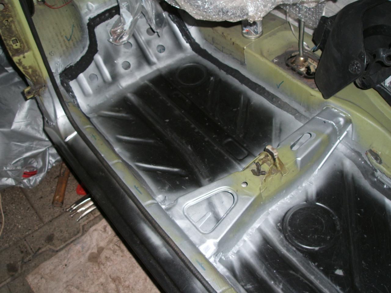

Re: VW Golf 1 projekt. "Englund Edition"

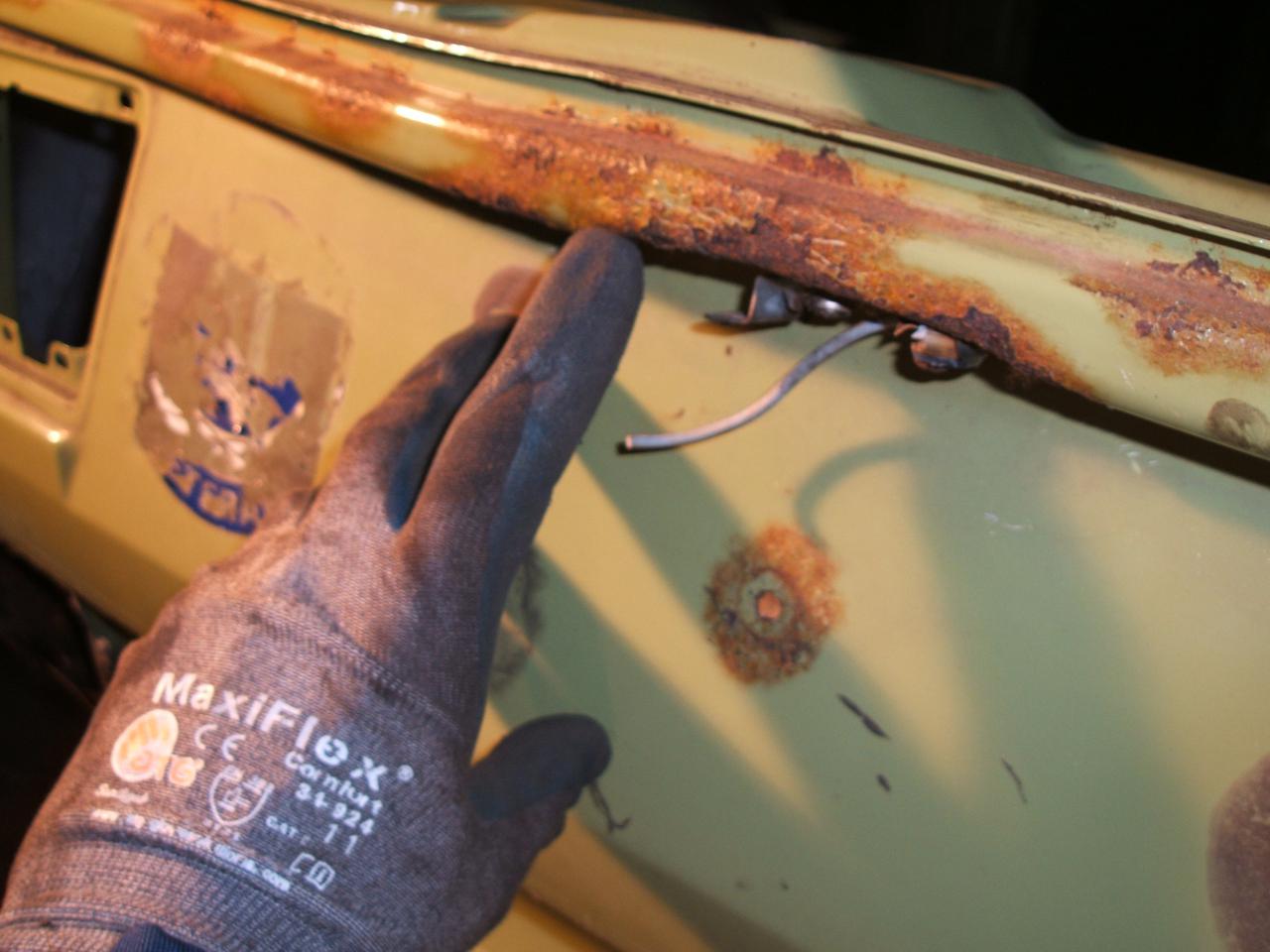

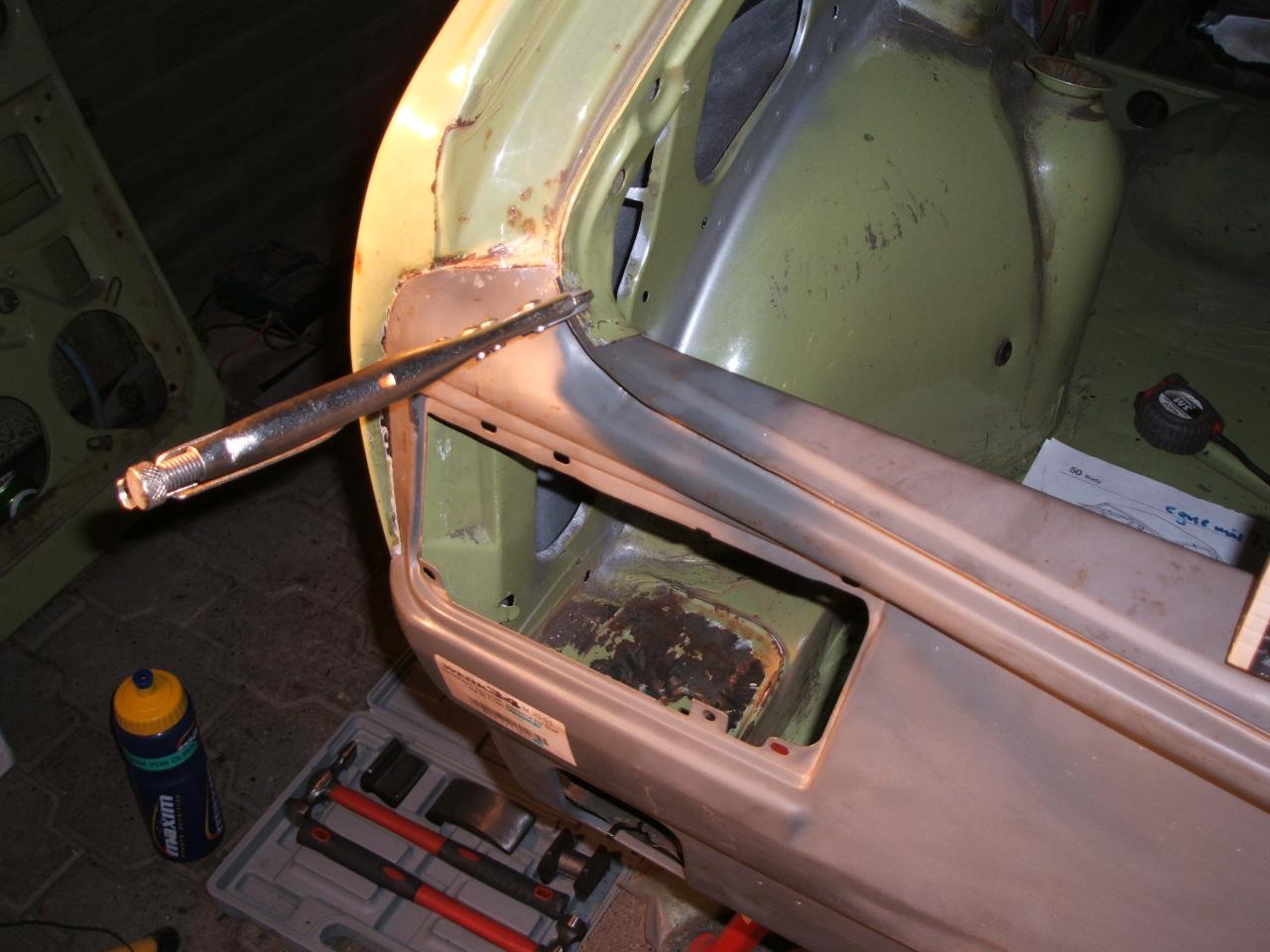

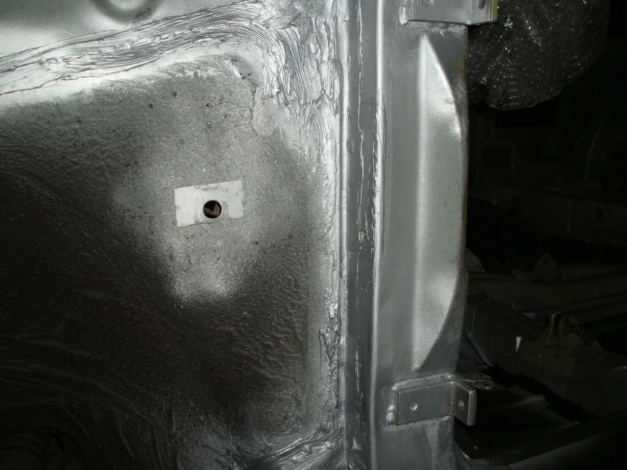

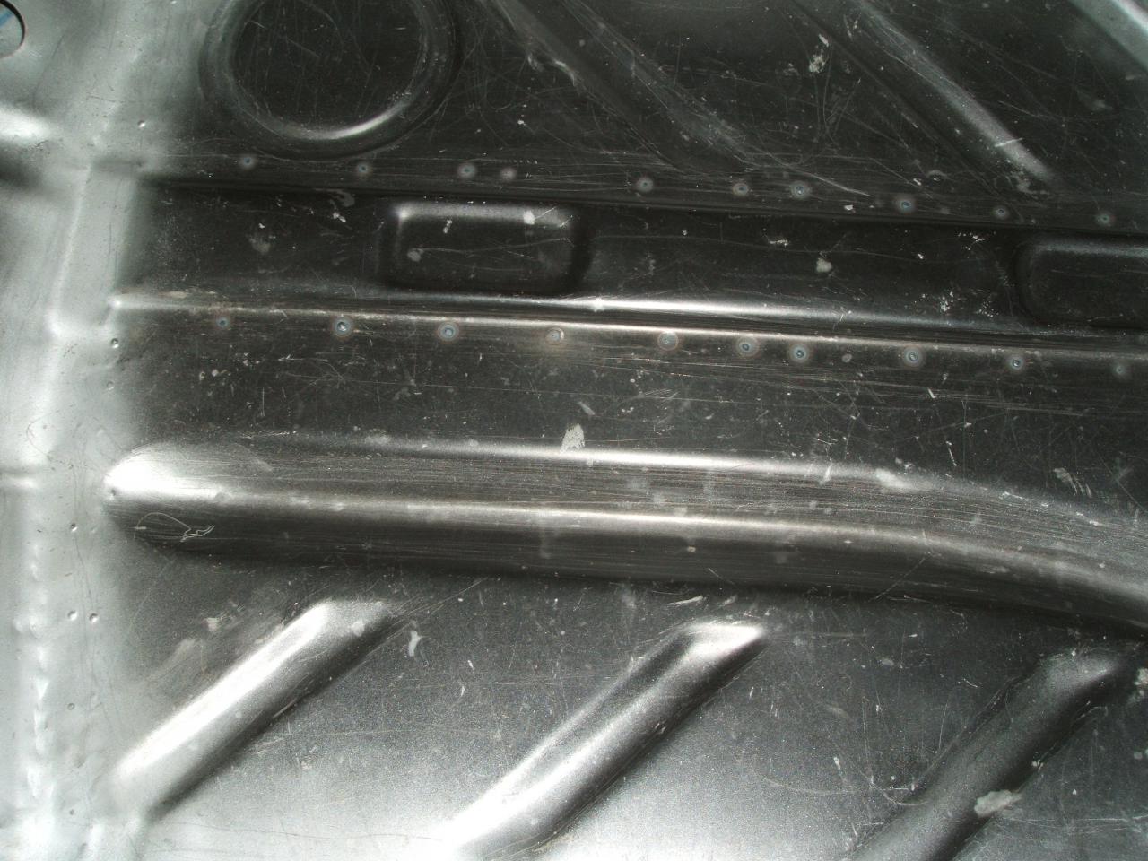

Venstre bund er stort set færdig der mangler kun lige en sealing af tværvangen der nu er monteret igen. Vangen er også færdig monteret der skal bare lige slibes lidt svejtsninger, og seales.
Det næste er bagpanel komplet, og original som er på vej hjem fra tyskland.

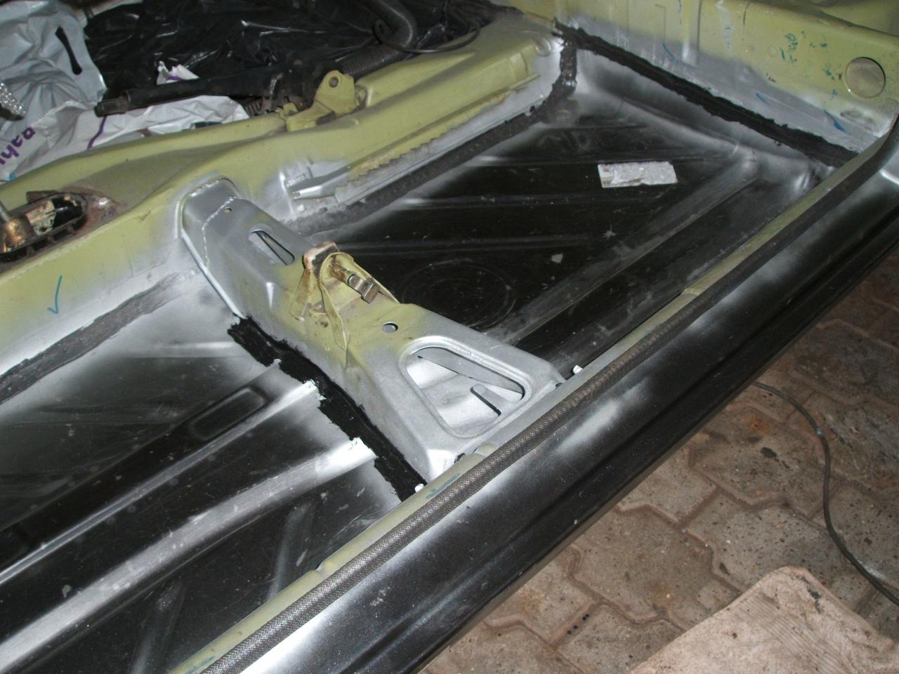

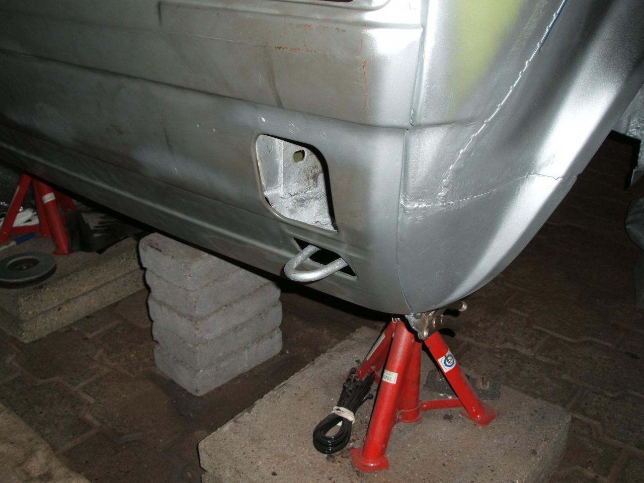

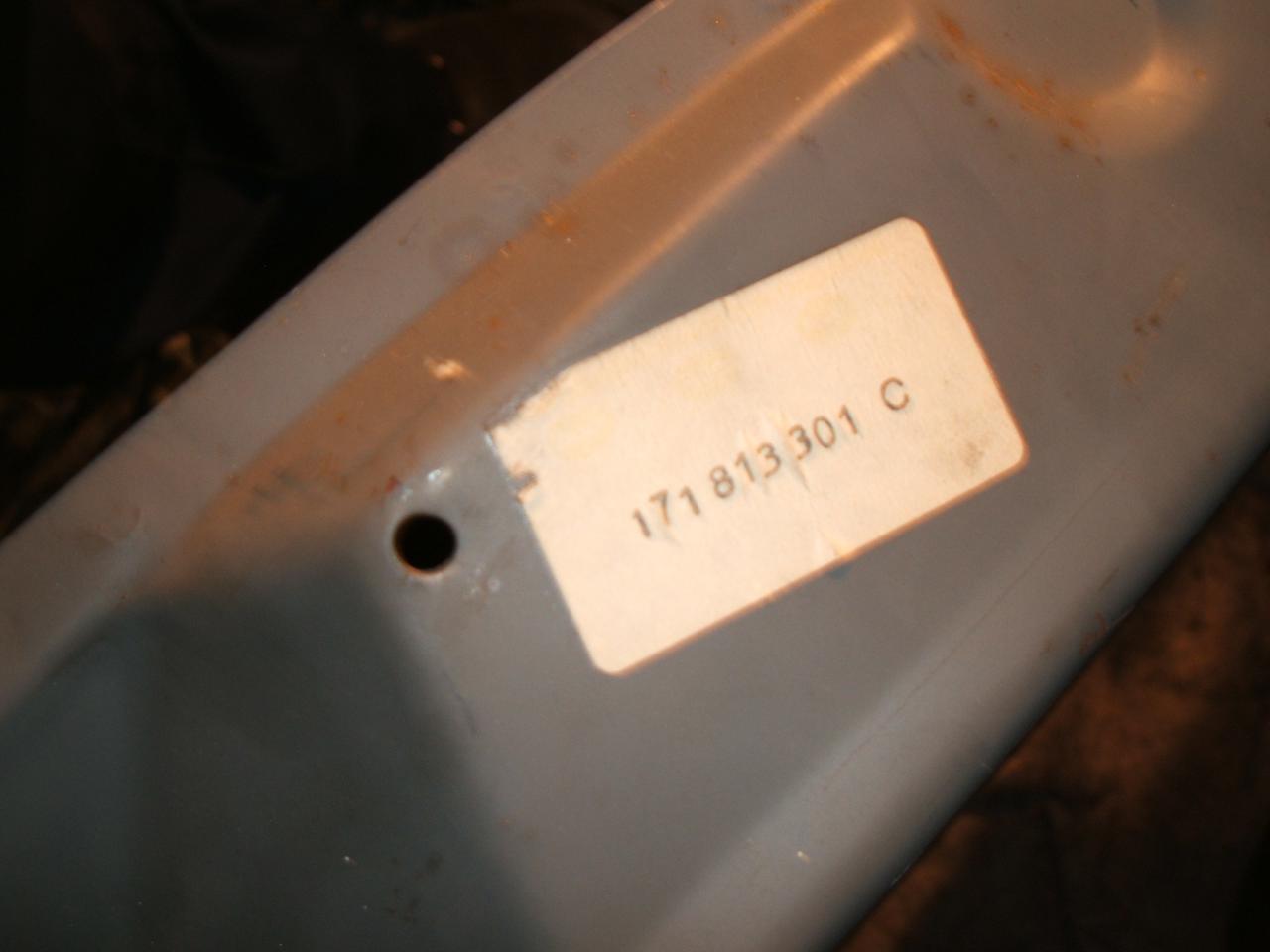

Fik sealet lidt tværvange, og inderskærm for. Håber bagpanel komplet kommer i morgen pga så kan jeg gå til den i weekend.

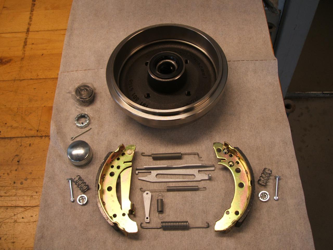

De dele som sendes til forkromning mandag, blev renset af idag. Der er bestildt disse tragte til weberne.
Bagpanel kommer først mandag fra tyskland, og weber pakningssæt, gaskabel, og andre detaljer.

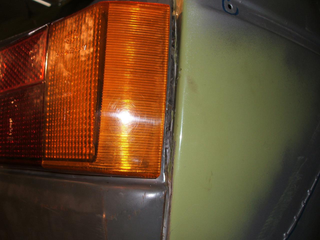

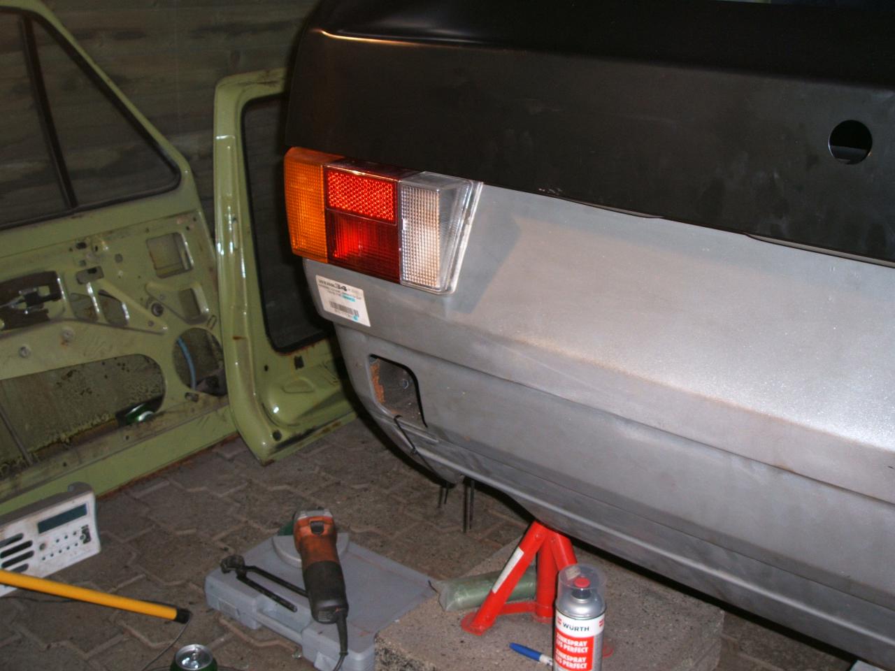

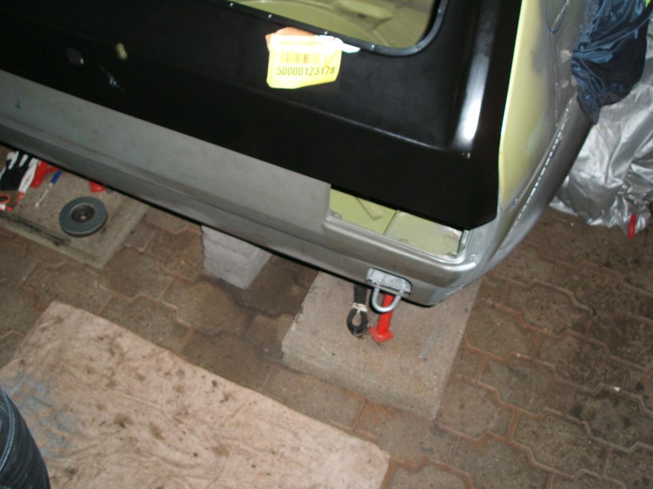

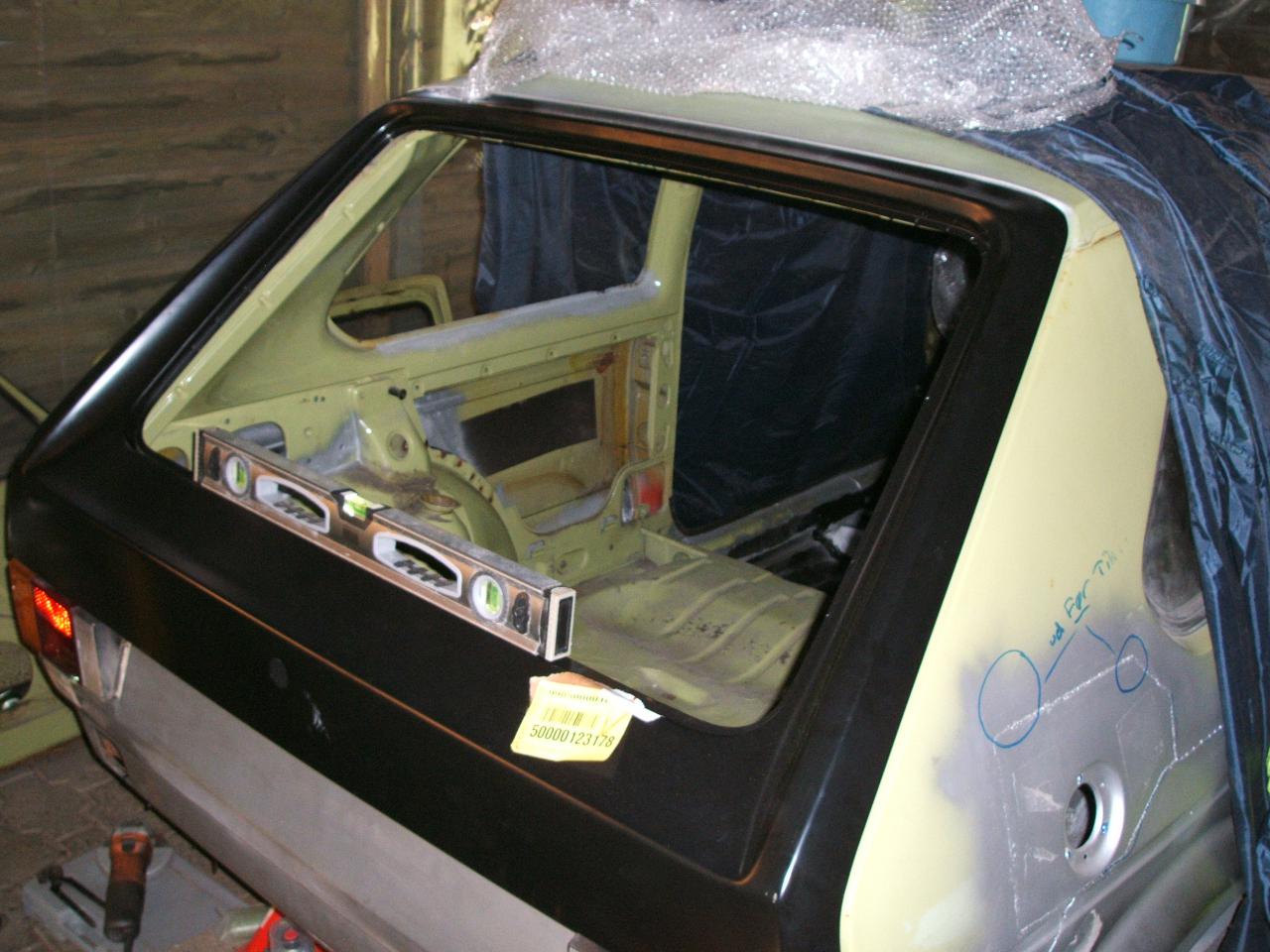

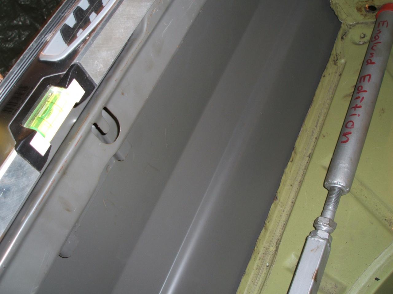

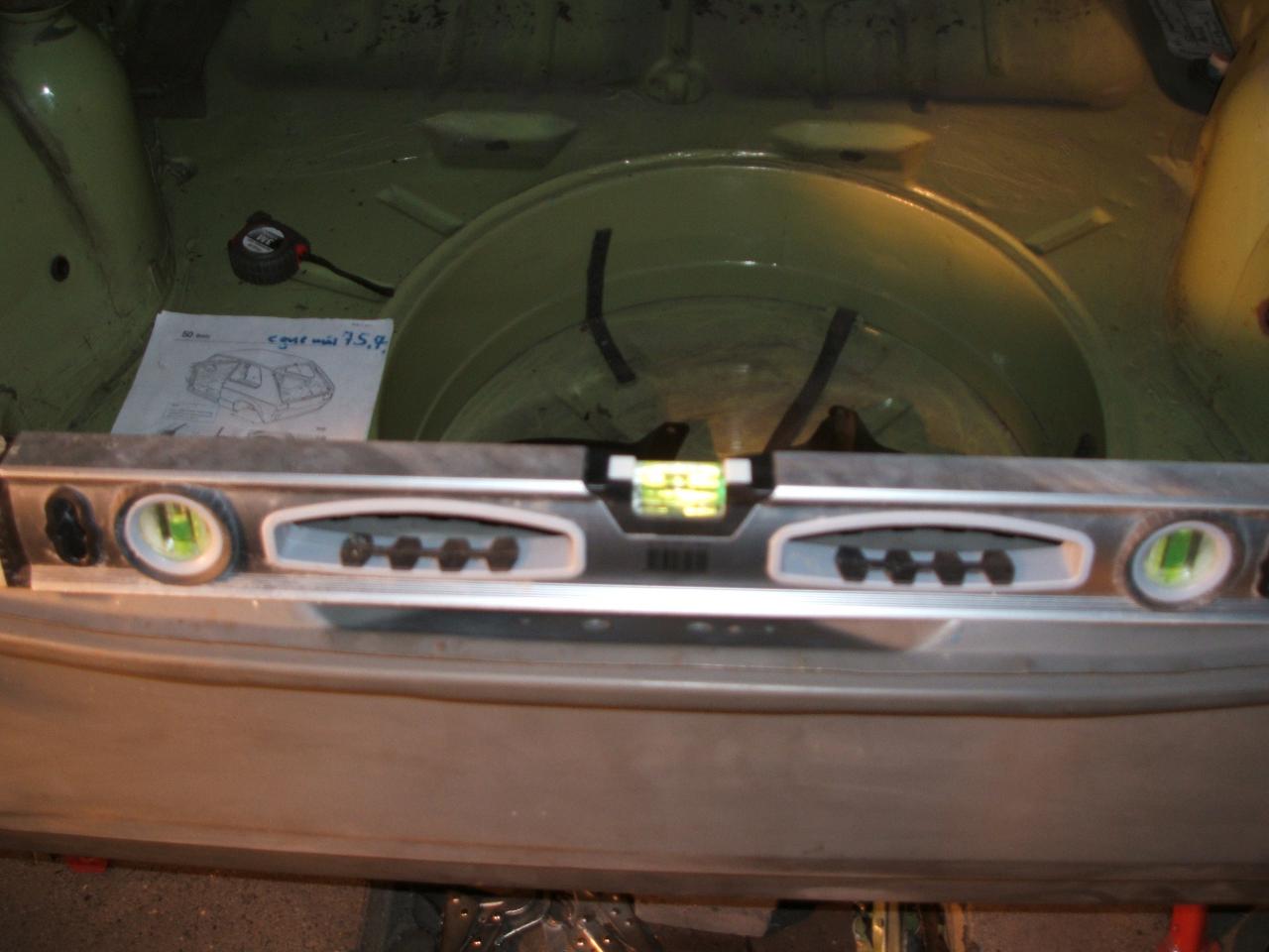

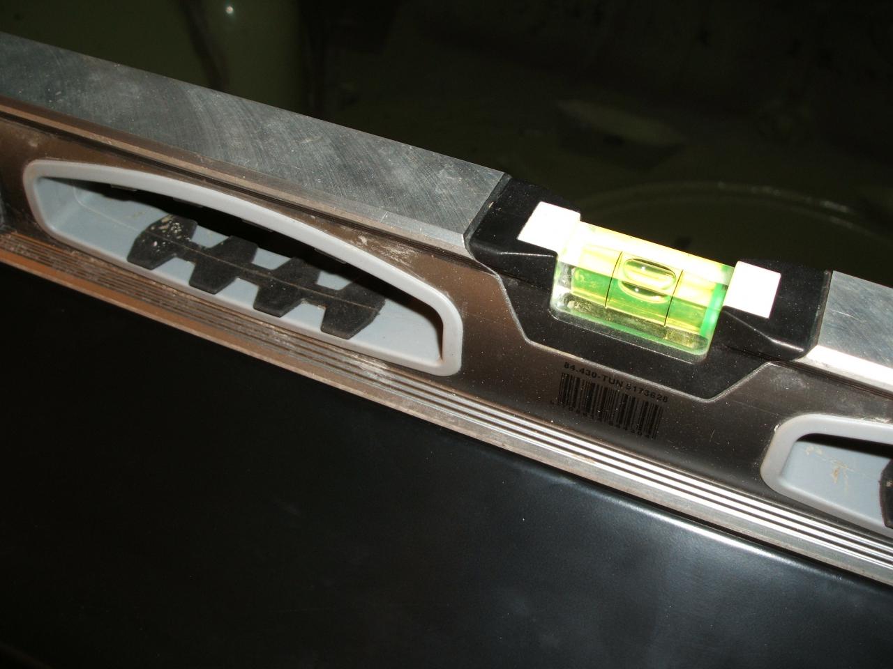

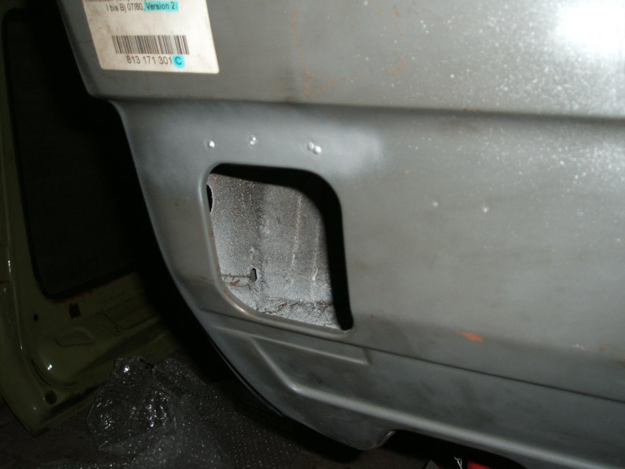

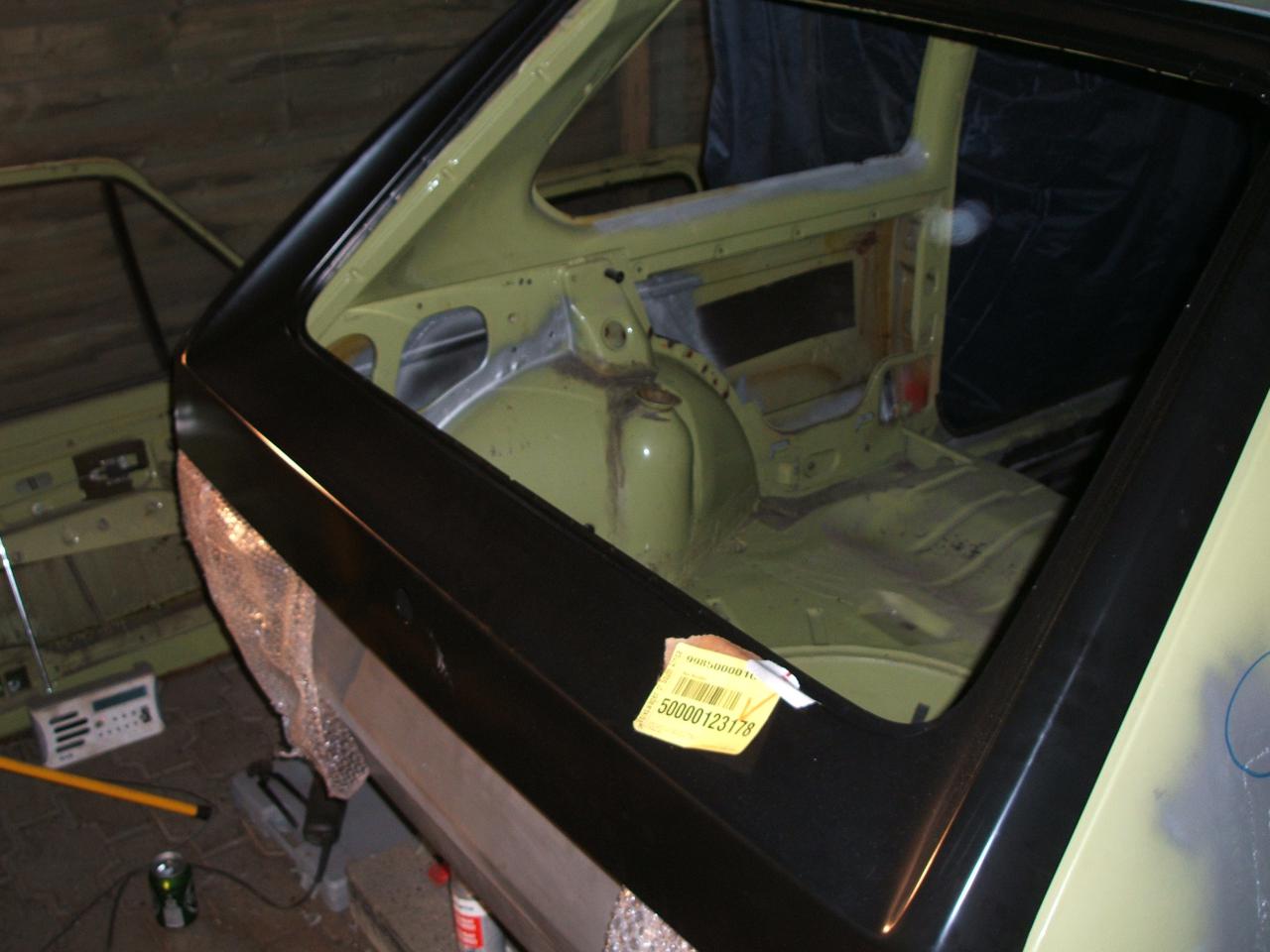

Dagen idag gik med tilpasning af bagpanel, bagklap, og prøvemontering af baglygter inden det hele punktsvejtses på onsdag. Bagklap, og bagpanel, og det sidste der monteres nemlig reservehjulsbrønd er original vw. her er lidt fra dagens arbejde.
kim.

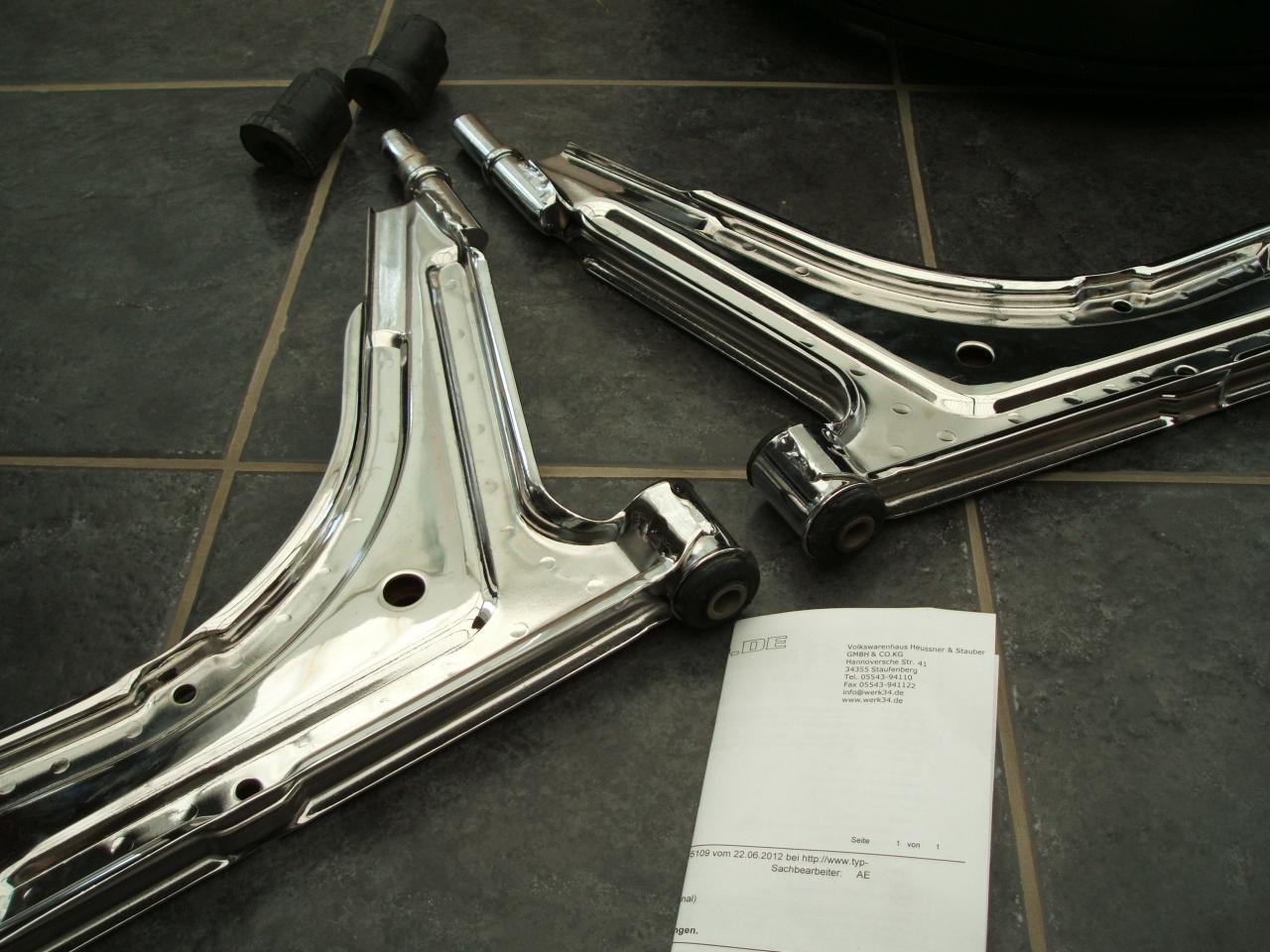

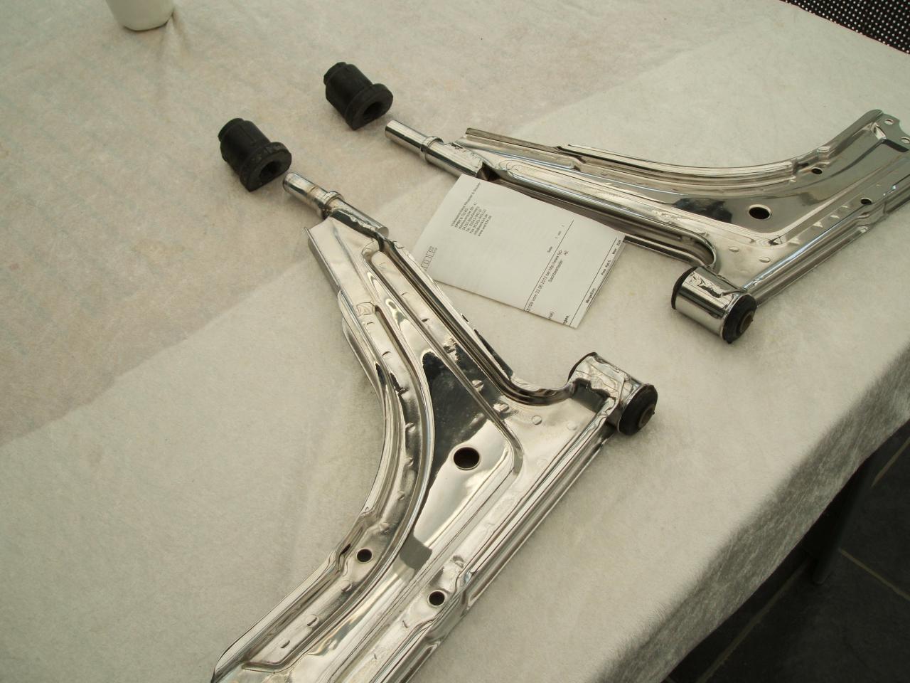

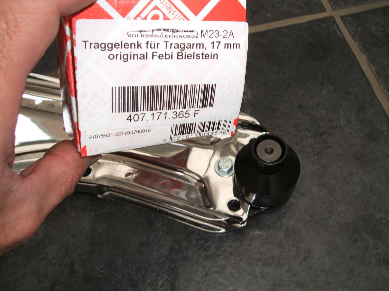

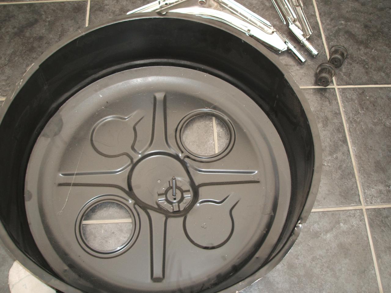

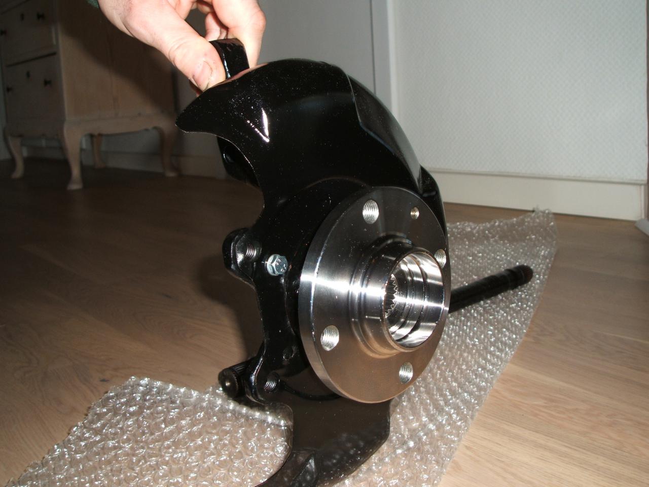

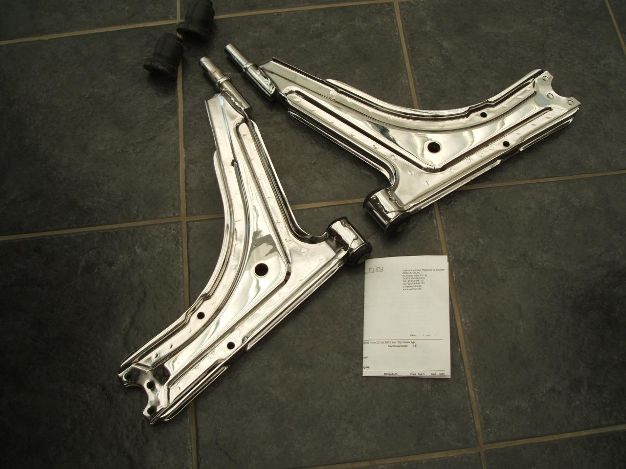

Hej. Fik disse bærearme hjem idag. incl orig bøsninger. men der kommer jo powerflex på, så de gemmes til det næste projekt. (hvis jeg må lave det for hende øverst i tråden Valdes er ved at sætte på plads
). Der er også foto af det reservehjulsbund jeg har talt så meget om, og lidt tilpasning inden bagpanel endeligt punktsvejtses fast.

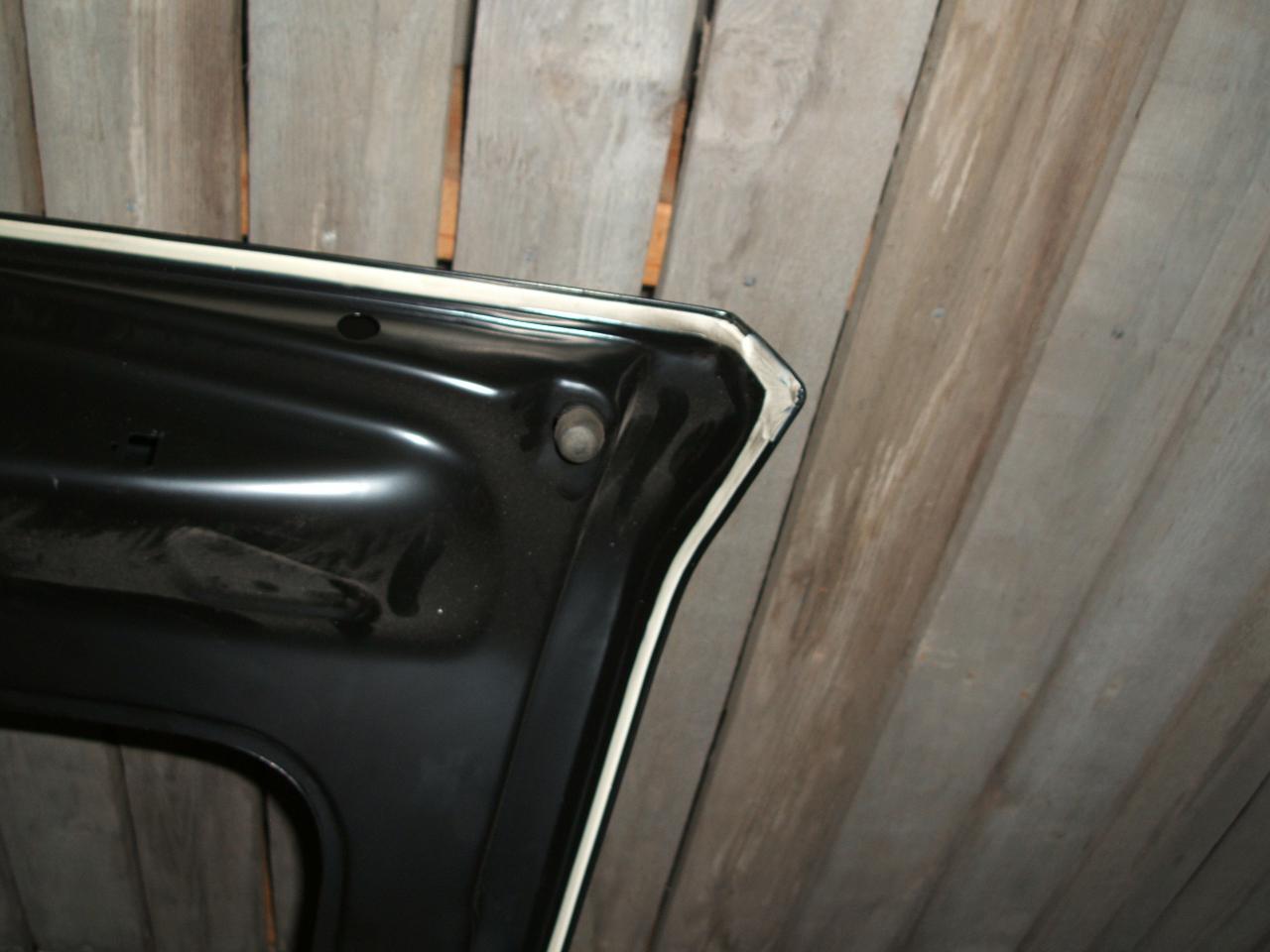

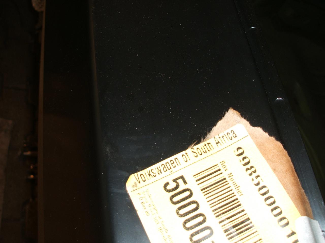

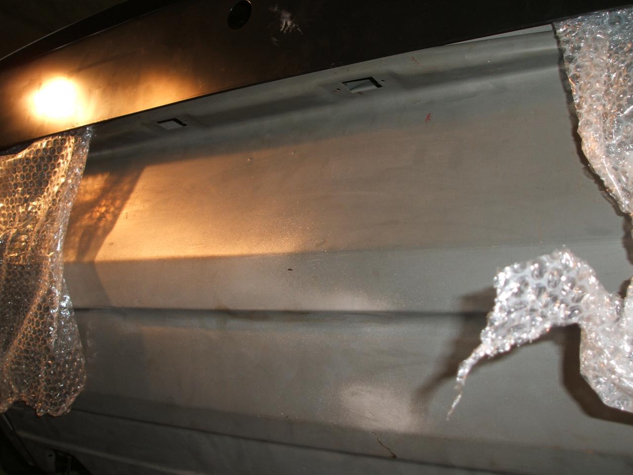

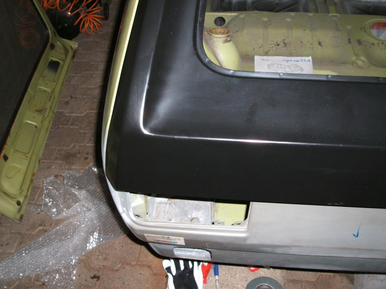

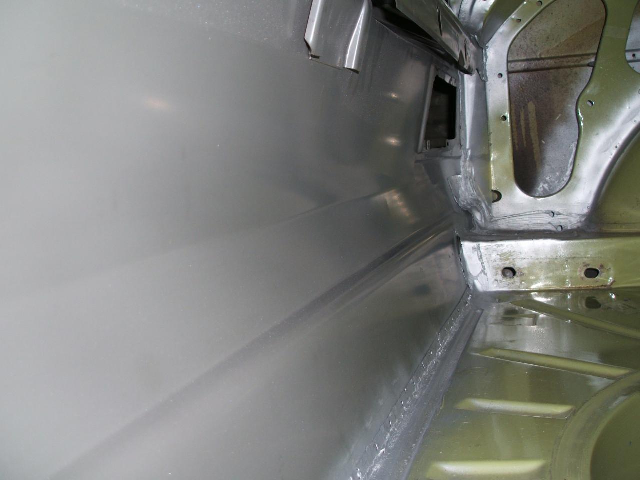

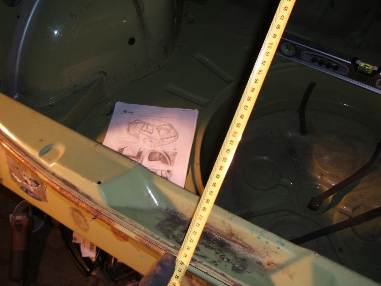

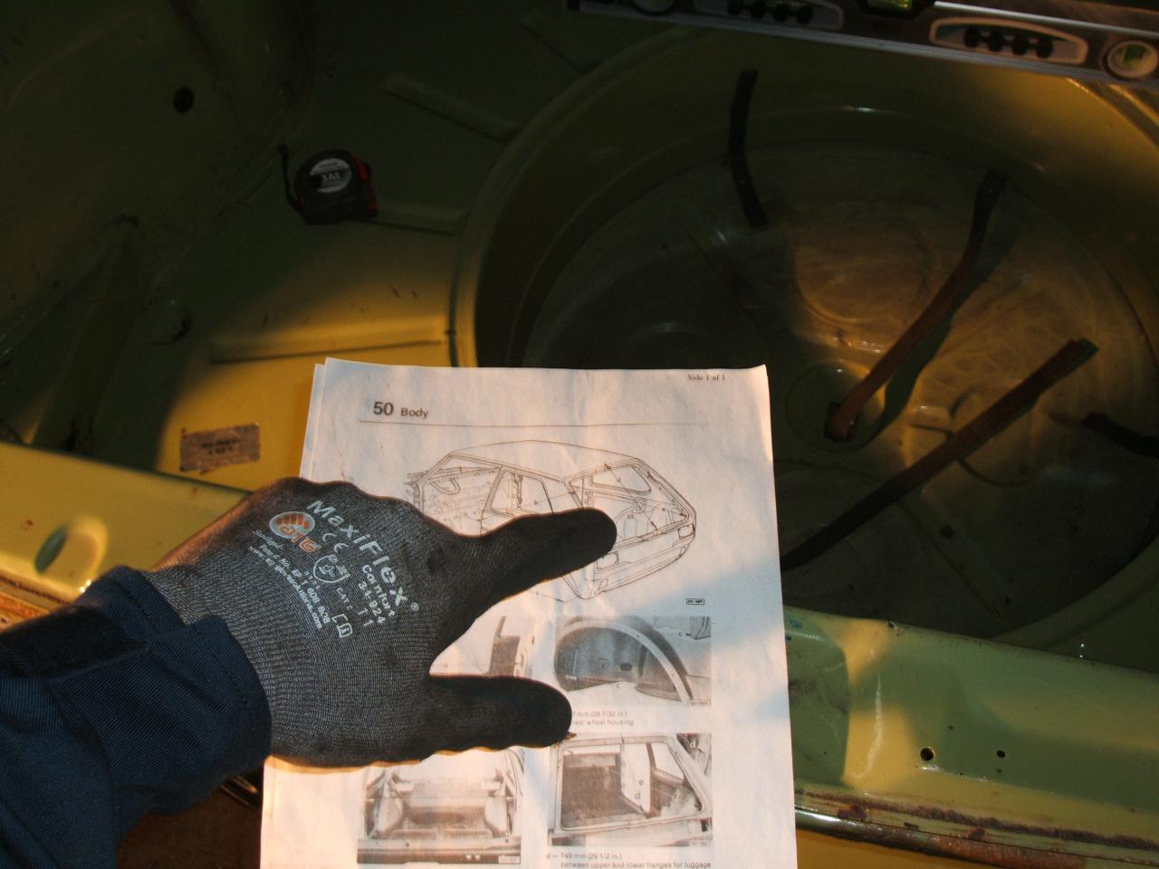

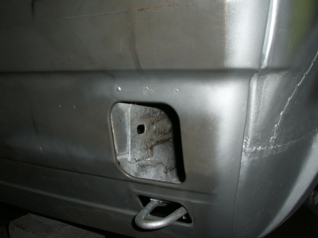

original bagklap hentet fra lager wolkswagen south africa af werk 34.de.
bagpanel er nu linet op, og det er kun småting der skal laves før det punktsvejtses/limes. Bla logges huller med 45mm mellen hver punkt målt efter de gamle som er de originale. Derefter det typiske zink svejtse primer på alle anlægsflader, og nænsom svejtsning påbegyndes. Regner med at være færdig her i weekenden med det. Men skal lige have en del af reservehjulsbrønd skåret væk, således den nyt kan monteres, da bagpanel jo punktses med 4 punktsvejtsninger mod bagerest del af reshjulbund. Når alt dette er færdigt er det kun at gå vognen efter og få den til maler.

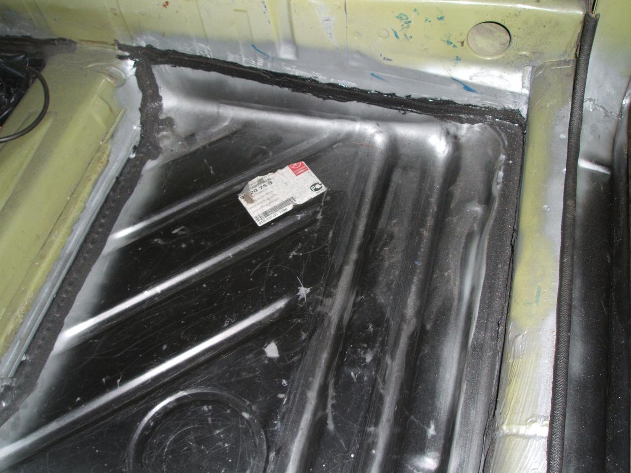

for god ordens skyld skiftes HELE reservehjulsbrønden, pga jeg skrev der skæres et stykke ud. det hele skiftes...som alt det andet.
Farven er endnu ukendt, men der er størst chance for den originale farve...men..en anden original farve er også i spil den holdes dog hemmelig indtil videre.

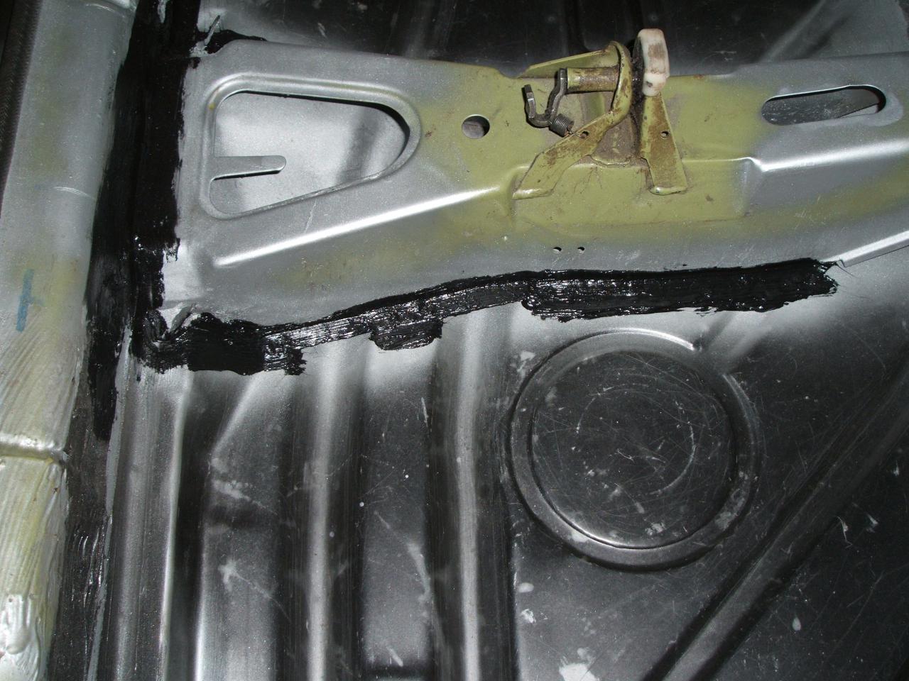

ps. bagpanel limes jo her i denne samling. med speciel klebemiddel fra wurth.
- limes lige i underkant af baglygten i den samling, og et stykke ned.

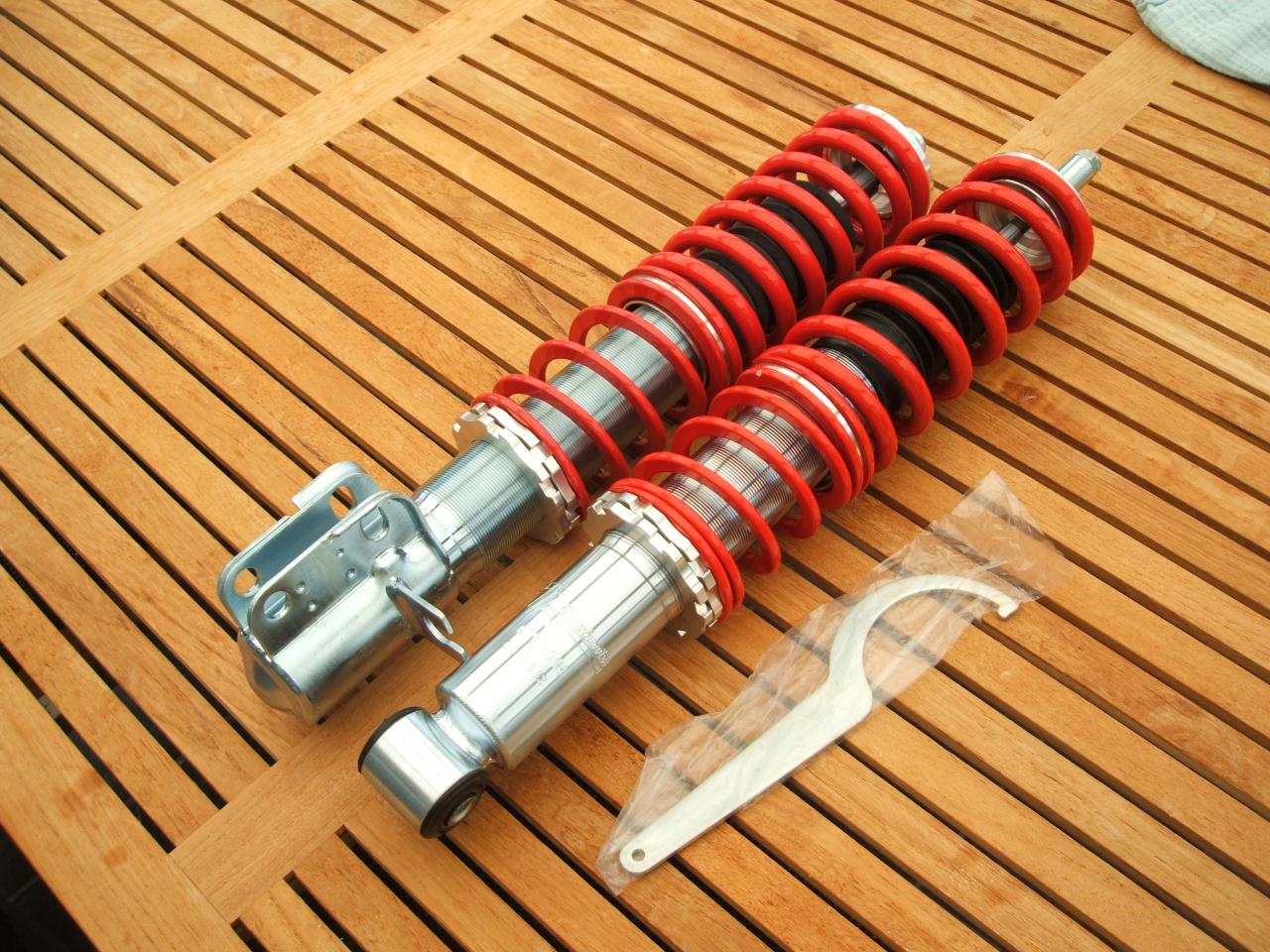

bærearme med powerflex.
- DSCF0223.JPG (161.91 KiB) Vist 1731 gange
- DSCF0220.JPG (152.71 KiB) Vist 1731 gange
- DSCF0222.JPG (120.66 KiB) Vist 1731 gange

Hej Manilla
Man må ganske enkelt tage hatten af for dig og det projekt du er igang med.
Jeg kan personligt næsten ikke vente til den dag bilen står færdig og vi får et billede af den.

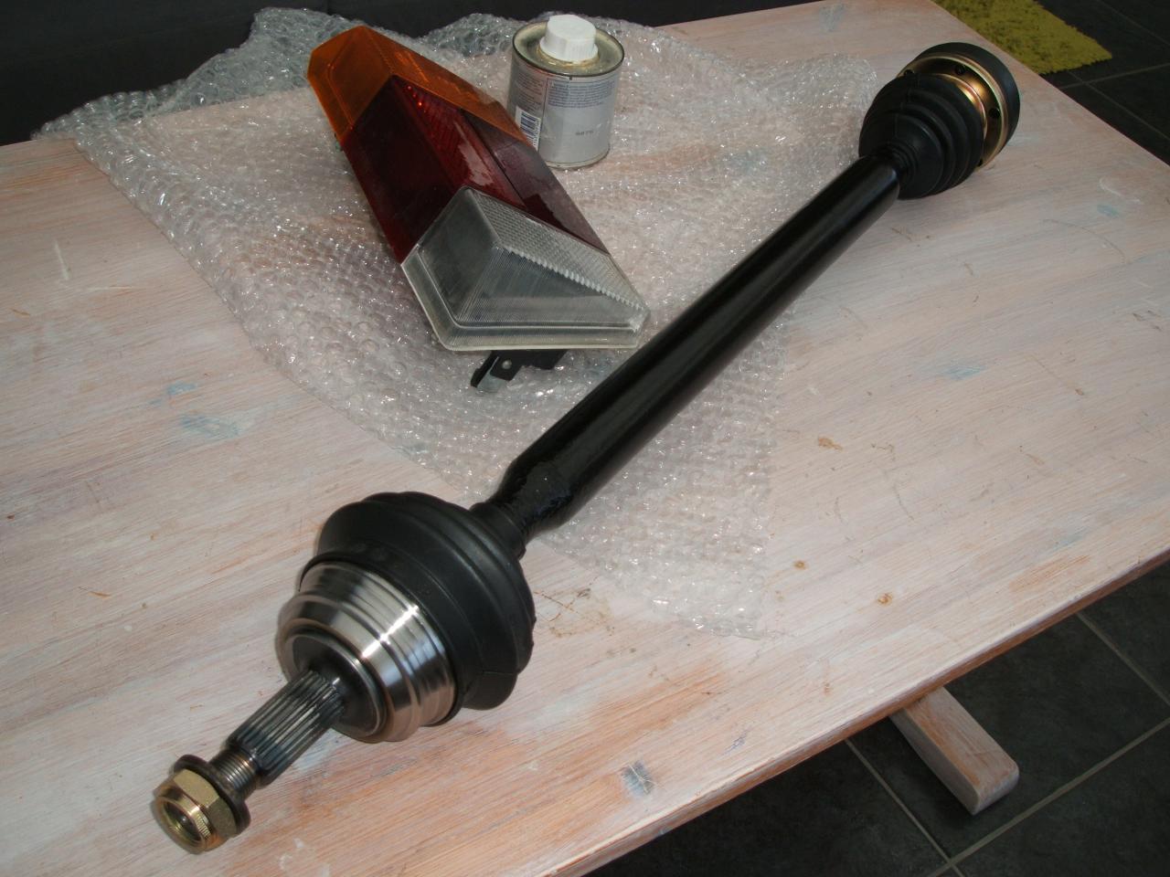

Hej. mange tak. ja det lakker mod enden. Bagpanel blev forberedt 100% med logning af punktsvejtse huller, og slebet rent, og givet det zink svejtse primer på alle anlægsflader, så det svejtses først lørdag. Så er der kun små detaljer, svejtsninger gås efter, og slibes evt en ekstra gang.
Mens den er ved maler renoverer jeg motoren. som males sort varmebestandig, og orig sølv top. 2 stk 40 mm dcoe weber, og der skal bla laves en holder for gaskabel. Den får nye lejer, vandpumpe, tandrem, kilerem, orig oliefilter, og selvfølgelig nye div pakninger/dåser bla ved kanst mm. bemærk de originale mål bruges overalt som det ses.
Der er jo flere ting der ER klar bla bagbro, og hele fortøjet, bla lejer for, fjederben, styrekugler mm.
kim.
kim.

Har du overvejet hvad du vil gøre ved dine tromler, evt lakering? Med det danske vejr, vil der da ikke gå lang tid inden de er røde af rust, hvis de står ubehandlede.

Hey mr.bandit..de får noget lys tectyl et tyndt lad penslet på som ved træf så tørres af med bremserens. Vi har jo 2 skodaer, og denne kommer kun ud til træf udstillinger, og når det er sommervejr, for lidt skal den jo luftes. Det bliver ikke en dagligdagsbil så der bliver lidt nussen om den med lidt behandling hist, og her. håber det er svar nok, og god pointe egentlig.Bandit skrev:Har du overvejet hvad du vil gøre ved dine tromler, evt lakering? Med det danske vejr, vil der da ikke gå lang tid inden de er røde af rust, hvis de står ubehandlede.
kim.

Hej. fik monteret, og svejtst bagpanelet. Det er monteret men ikke alle loggede huller er svejst pga jeg gik tør for co2, men i siden, 4 punkter mod bagagerumsbund, og 3 ved den bagerste vange nåede jeg. men får fyldt op næste uge. i morgen planer jeg på at få monteret mit punktsvejtsebor på boremaskinen, og få reservehjulsbund afmonteret, og få den nye linet, op og prøvemonteret, så det kan svejtses næste uge. her er lidt fotos fra idag.
kim.
kim.

manilla
- Indlæg: 788
- Tilmeldt: 20. jun 2011, 17:04
Hej. lige lidt info. bagpanel er nu svejst. co2 flaske er igen fyldt. Reservehjulsbund er demonteret via punktsvejtsebor, og dermed afmonteret. Anlægsflade slebet, og den nye brønd klar til montering her i weekend. Derefter gås alle svejtsninger efter..motorrum aftørres med speciel rensemiddel..maler kontrollerer alle udvendige svejtsninger med tus der hvor der lige mangler lidt mere slibning.
Der er bestildt loftindtræk, og original nye sorte dørbeklædninger pga der er grimme huller efter ukorrant højtaler i de gamle. Der kommer fotos af det sidste pladearbejde søndag.

- Mark Reiche
- Indlæg: 210
- Tilmeldt: 25. aug 2012, 11:02
- Geografisk sted: Middelfart
det ser fandme godt ud. kigger med i denne tråd hver gang der kommer nye billeder
skal du ikke ha fuldsvejst alt dit udvendige pladearbejde? evt lagt tin i? det ville sq være synd at se den ruste væk om et par år. selvom den sikkert kun skal køre sommerkørsel, så kan man sq ikke undgå det.
mark
mark

Jeg ville fjerne det grimme trækøje i bag
Ved godt at det går ud over orginaliteten, men når man laver forbedringer på det orginale look, synes jeg , at det er tilladt.

manilla
- Indlæg: 788
Den måde forarbejdet er lavet på, gør at den vil få svært ved at ruste. Der er ca 1 lille cm mellen hver svejtsning, og det gør ikke goget. Der er jo flere steder på bilen hvor der jo heller ikke er fuldsvejst fra vw fabrik. paneler, reshjulsbrønd, front mfl. Så længe det forbliver 100% lufttæt hvilket det gør, kommer der ikke fugt ind, og dermed lille risiko for rust.Mark Reiche skrev:det ser fandme godt ud. kigger med i denne tråd hver gang der kommer nye billeder
mark
