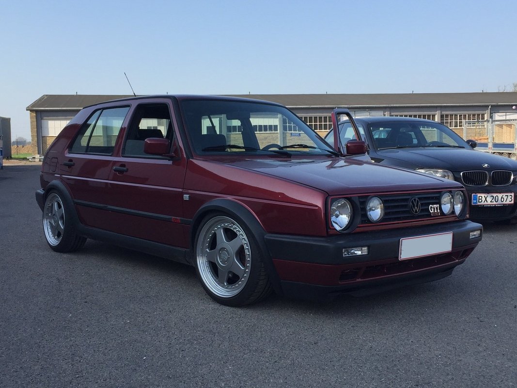

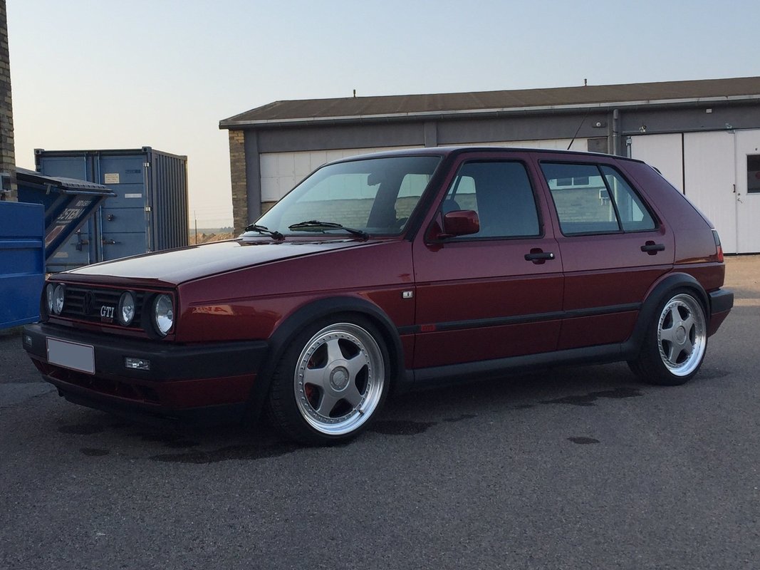

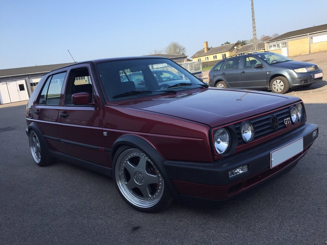

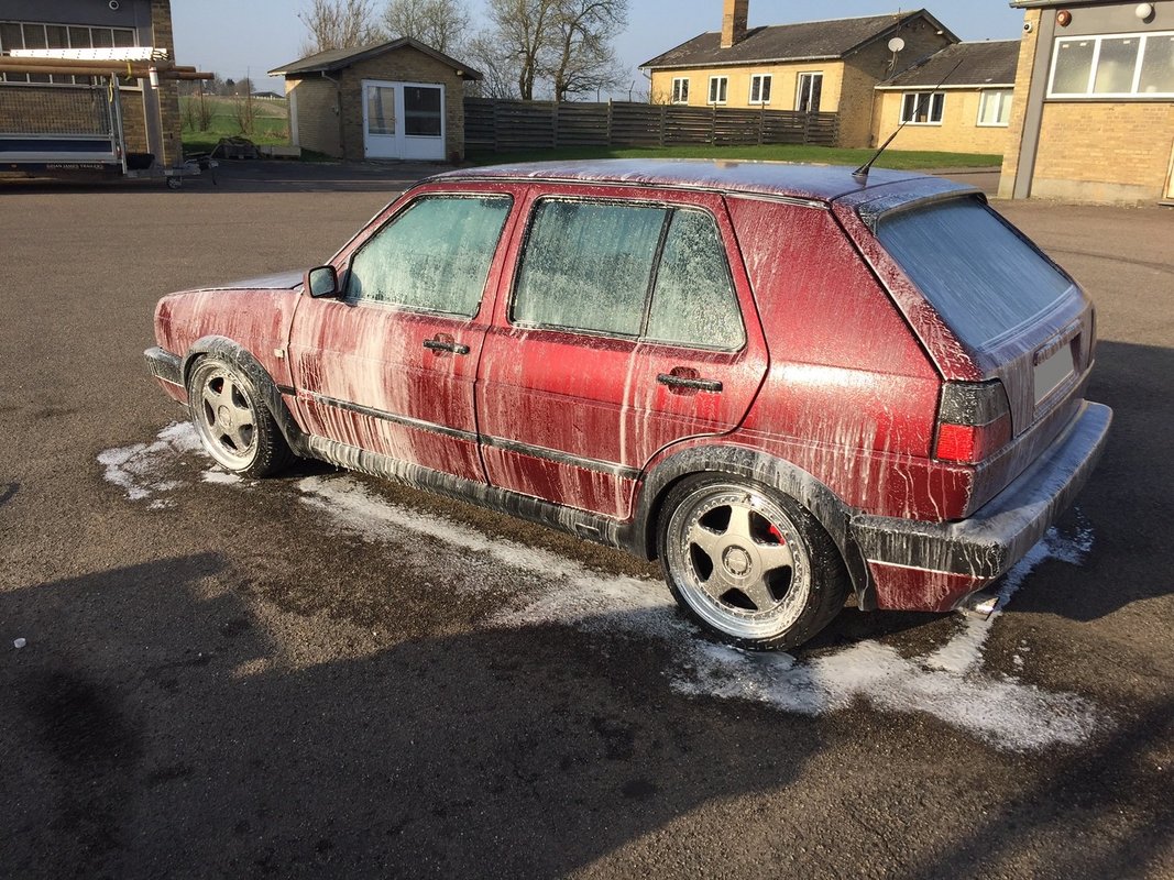

Fælgene blev sat på i weekenden og undervogn blev justeret lidt. Den fik lige et bad, og så fik jeg trillet lidt kilometer over weekenden i dejligt vejr. Skønt.
Hvis alt går som det skal, vil jeg deltage i flere træf over sommeren, selvom der forsat mangler lidt finish på bilen.
