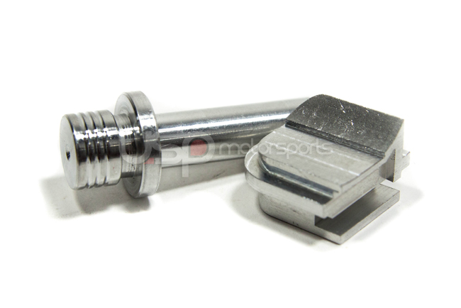

Re: Seat Leon Cupra - GTX3071R
Der må jo være en mening med det.Peter Pedal skrev:Jeg må indrømme jeg faktisk ikke lige kan huske hvordan det så ud, men vil give dig ret i at der er en kant.
Det var egenligt bare det jeg var ude efter
Om den har en kant, eller er helt glat har nok ikke den vilde betydning aligevel

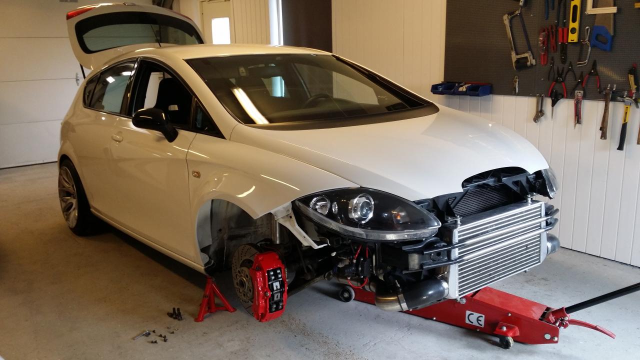

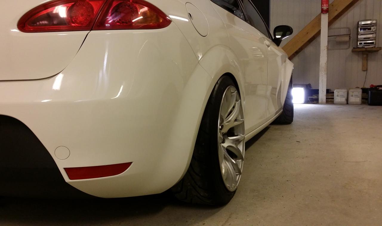

Så kom der lidt lak på skærmene. Jeg fik dog ikke taget flere billeder, så det må lige vente. Men uden kofangeren giver det et meget godt billede af hvor brede de egentlig er.
Det er lige før man skal kigge lidt på mulighederne med de bagerste, men det bliver nok et større projekt

Hehe, ja der er nogle timer som er forsvundet derude.
Jeg er blevet hentet af konen op til flere gange og smidt i seng
Men det er sgu rart at få lavet alle de ting som man længe har gået og tænkt over - store som små.
-Renovering af gearkasse (Lejer, synchromesher, højgearsaksel, skiftemuffer til 1-2-3-4 gear samt bak.
-Udsk af lejer ved krumtap til aksial slør (var bange for der var for meget, hvilket der ikke var da jeg målte de nye, kontra de gamle lejer men så kan jeg sove trygt igen
-Tandremskit samt vandpumpe
-De sidste ekstra ledninger er lagt ind i de originale kabelbundter og gemt væk.
-Ledninger forlænget til WOTBOX, Styreboks til benzinpumpe, incl diagnosestik til WB og A/F ført over til handskerum.
-Brede forskærme og nye fælge
-Div væsker servicedele samt bremser er blevet nusset
-Bagvogn sænket 15mm efter de nye fælge kom på
-Ny krumtapsføler. Den kunne åbenbart ikke klare at stå stille vinteren over
-RFD kit monteret i indsugningsmanifold samt rensning af ventiler - igen
-Bedre varmebeskyttelse til div slanger rundt om turbo samt nye pinbolte og møtrikker da de blev ved med at falde af.
-Forstærket nedre motorophæng til gearkasse. Der var kommet en kedelig revne i huset som er blevet svejst. Det nye ophæng griber fat i to ekstra huller på siden af gearkassen.
Det er kun småting som mangler nu, som maling af fælge, oil catch can også venter jeg på en ny quick kobling til methanol kittet som ikke gad mere. Så det er lige til at overkomme

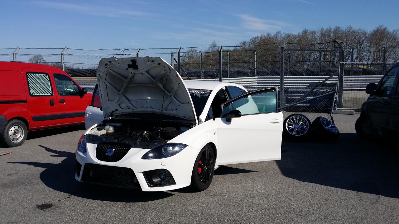

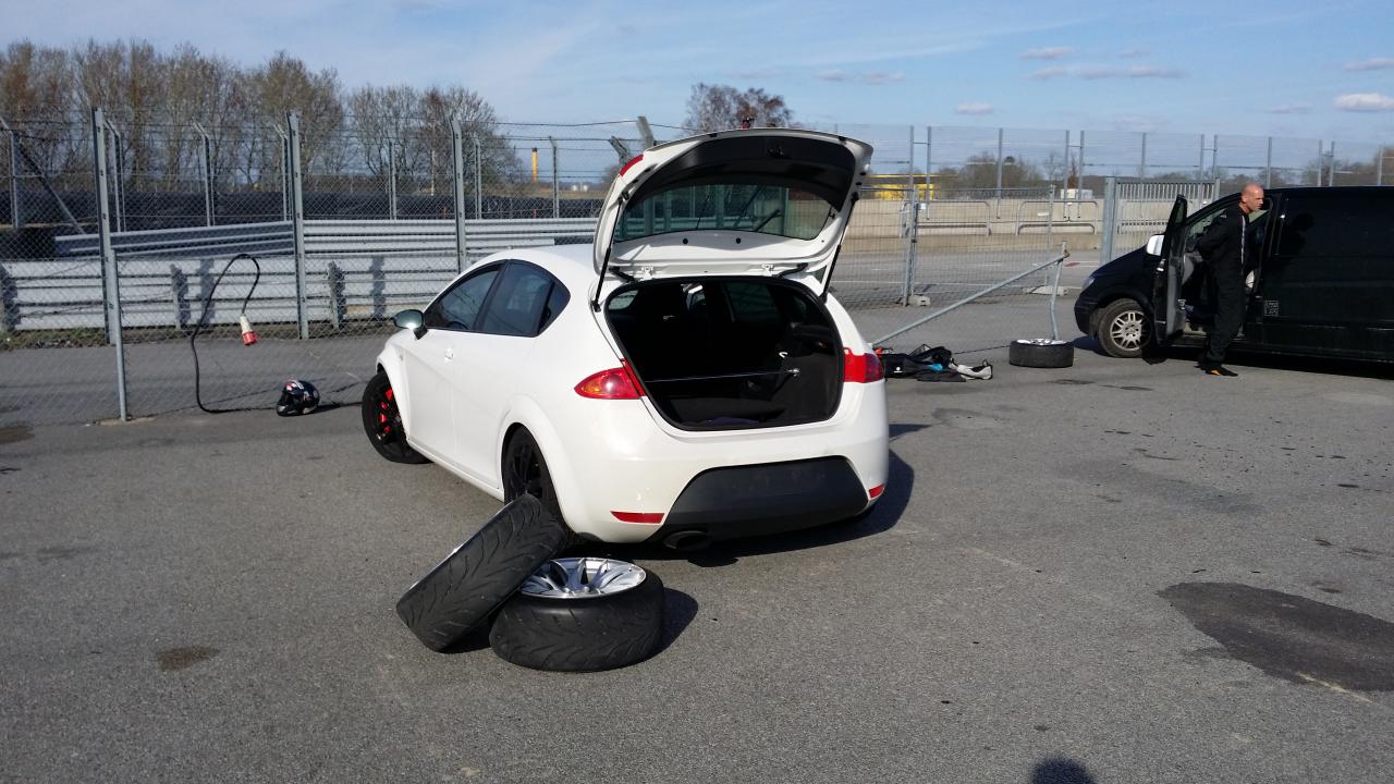

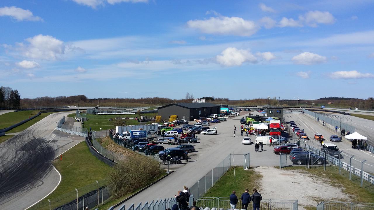

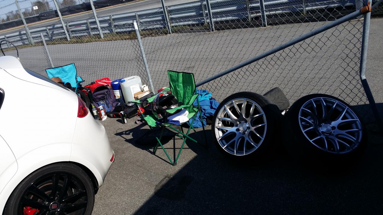

Lidt billeder fra dagen

Jamen dagen kunne ikke have været bedre. Nu var det også lang tid siden jeg sidst havde været afsted, så det var kanon fedt endelig at få taget sig sammen. Min kammerat og mig havde et kæmpe smil på hele dagen!
Masser af banetid, mange forskellige biler, sindssygt lækkert vejr og gang i grillen hele dagen
Bilen kørte perfekt uden problemer overhoved. Vi kørte en 15 min. inden vi byttede med drifterne hele dagen igennem. Egentlig meget kort tid, men passede perfekt med min methanol tank (hvilket skal laves større i nærmeste fremtid) Det var også meget rart med de korte stints, da vi også meget gerne ville sidde og kigge på de andre biler også var det hurtigt at komme ind på banen igen når vi ville køre.
Eneste lille minus er at drift gutterne sviner sindssygt meget!
Så sidst på dagen blev det sgu lidt en skøjtebane. Så ville man ligge og køre hurtige omgangstider, kunne det til tider blive meget spændende
Men drift er helt sikkert top underholdning, så vi overlevede
Mht. bilen og køreegenskaber fik jeg hævet den ca 25mm og et hak blødere i affjedringen. Samtidig kørte jeg med fuld tank hele dagen for at sikre den eksterne pumpe ikke kunne suge sig tør. Så bilen hang lidt med røven, men synes faktisk den kørte bedre end hvordan jeg husker tidligere trackdays. Før i tiden ville den gerne skride over forhjulene ved indgangen i de små snævre sving som på sturup, men den her gang var der en meget fin følelse igennem hele svinget. Så tror ikke noget mere vægt på bagvognen har skadet

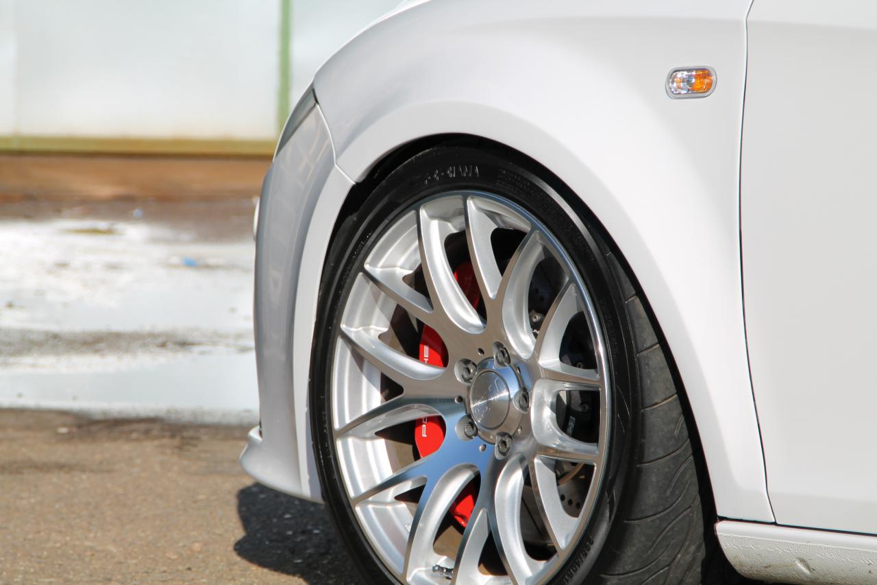

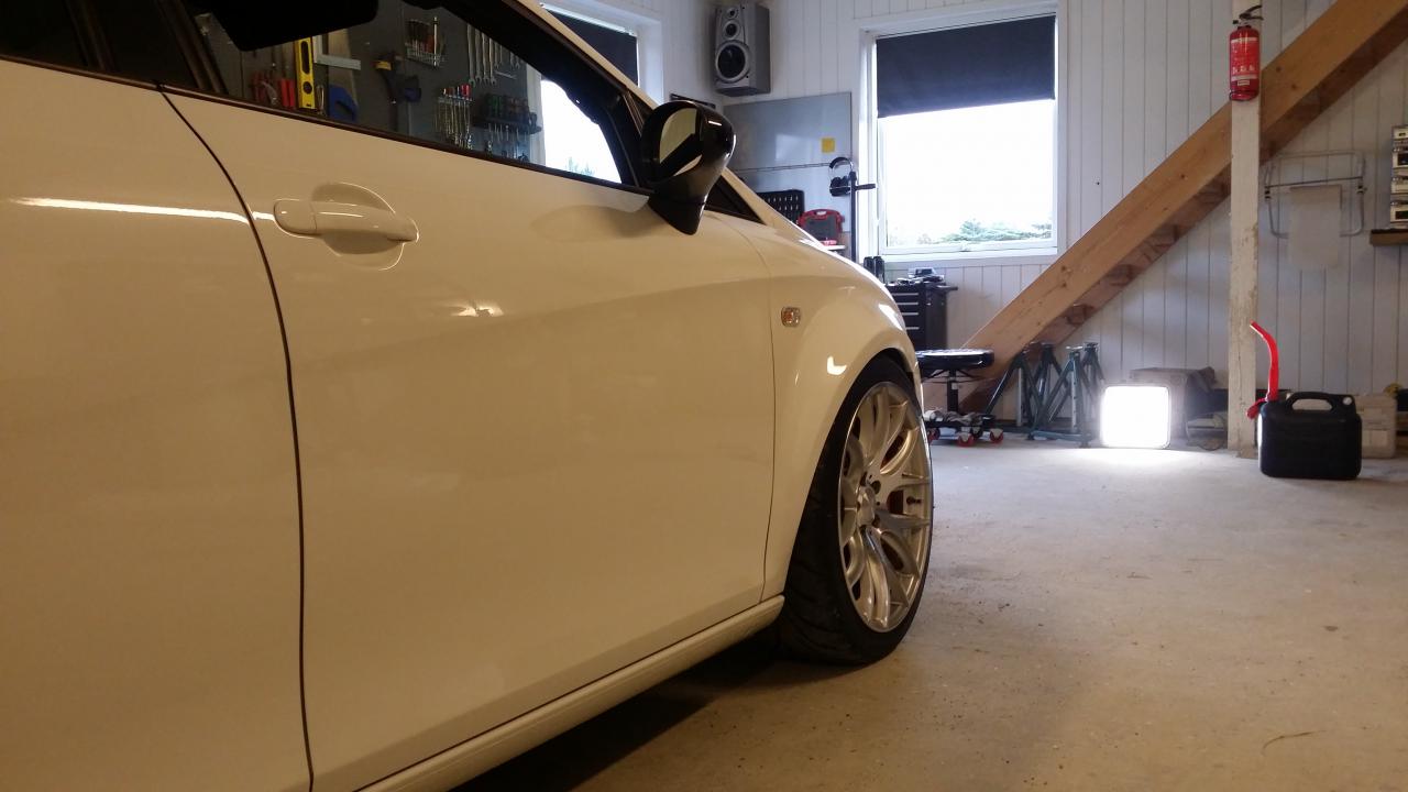

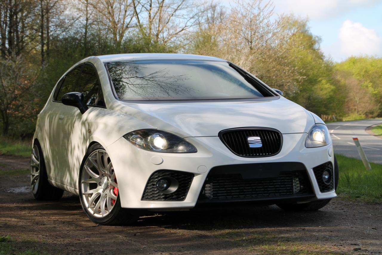

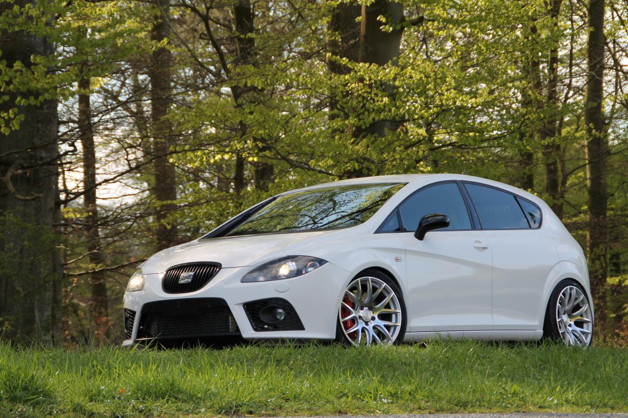

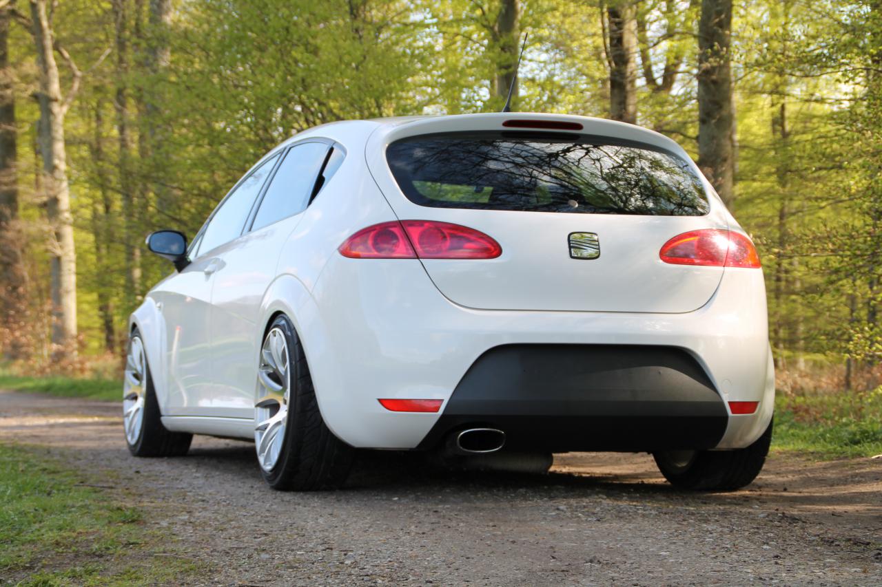

Fik også skudt lidt ordentlige billeder af de nye skærme og fælge her i weekenden. Synes sgu den slipper meget godt afsted med det
