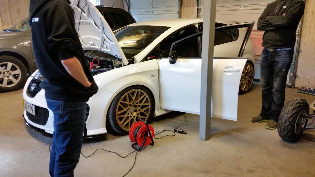

Dagen idag gik med software opdatering.
Kim var forbi mig i det skumle jylland og ligge motorsports begrænser i Cupraen, samtidig var der blevet samlet lidt andre biler i min indkørslen, så det endte helt med et cupra træf

Jo bestemt Kim, har været hængt lidt op på det seneste med Worthersee, DHB og en masse arbejde.
Seneste update må være luftundervognen, den er nu på og spiller bare maks!
Hold nu kæft en befrielse, køre komforten er forbedret ekstremt, samt køre egenskaberne er blevet bedre (Ja tro det eller lad vær).
Endnu et plus er det jo at bilen er blevet meget lavere
Starter op på lidt finjusteringer igen, denne gang i motor da udseendet PT er som jeg ønsker det
