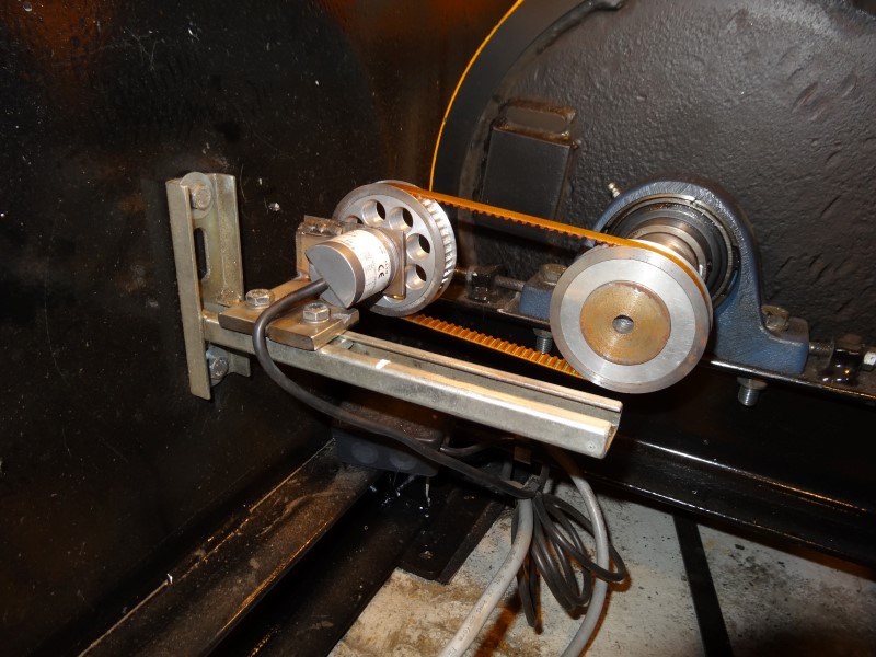

Jeg syns du skulle skifte den ud til en lille tandrem hvis du vil have stabilitet.Sorens2 skrev:I øvrigt endte jeg med at bruge en Sick encoder med 100 pulser pr. omgang.
Sådan en rigtig industri satan. Klarer 10000 pulser i sekundet.
Ikke det der fusk med ABS sensor osv.
Her er den gearet via en o-ring så den giver 94.73 pulser pr. omgang. hvilket også fjerner vibrationer osv fra sensoren.
Nu skal der rulles biler så feltet kan bevise sin stabilitet.
I ringer bare.
Jeg har sikkert noget hvis du er interesseret.
Mvh. Tim

Hej Tim.
Der er en del der bruger o-ringen da den jo ikke skal trække noget.
Jeg har lige kørt over 250 km/t i dag uden problemer.

Jeg er ikke i tvivl om at det virker. men det er stadig ikke særligt stabilt, men du siger bare til hvis jeg skal finde noget til dig.Sorens2 skrev:Hej Tim.
Mvh. Tim

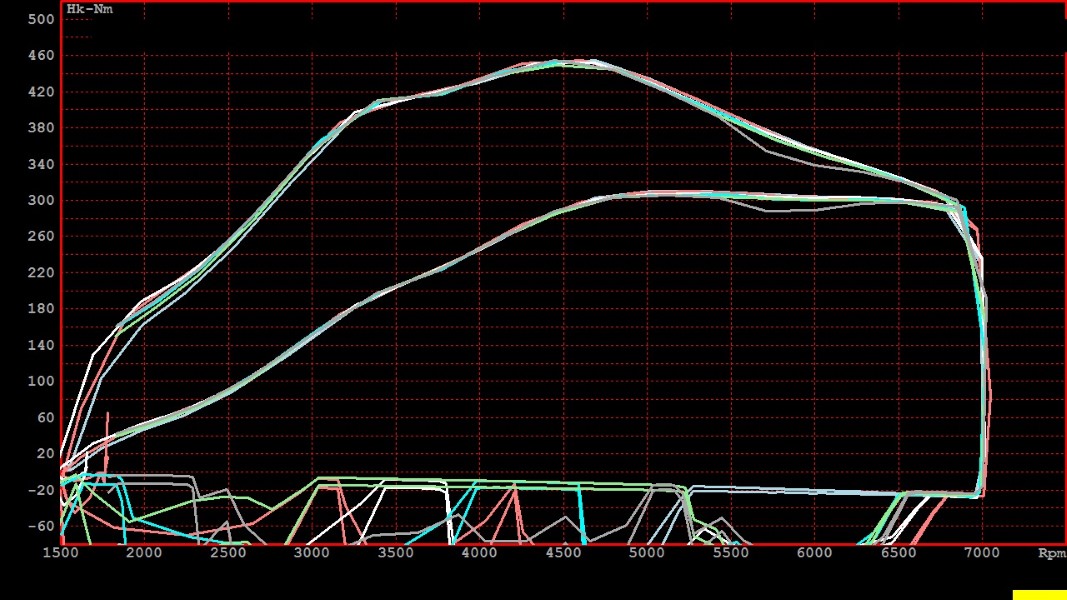

Så er der ny rekord på feltet.
443 hk
484 Nm.
I en Golf 1 2.0 Turbo
443 hk
484 Nm.
- G1.jpg (160.71 KiB) Vist 3210 gange

Jeg har et problem med at "remmen" til sensoren skrider lidt over 200 km/t.
Det burde være rettet i næste uge da en tandrem og hjul er på vej.
Og så skal dækpladen rettes lidt og males.

Så har jeg modtaget et fint tandremsæt til encoderen.
Nu skal det monteres i aften og så håber jeg feltet bare spinner.
Mange tak til Timan her fra Vagcars for levering af dette fine lille sæt.
- DSC04548 (Custom).JPG (118.1 KiB) Vist 2645 gange

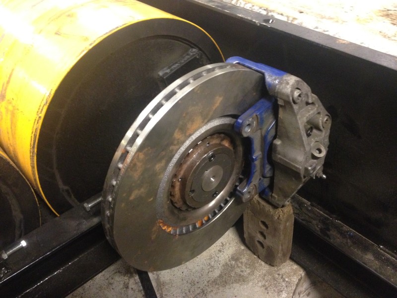

Så fik jeg endelig monteret det lækre tandremssæt "Timan" (bruger her) har lavet til mig.
Nu skulle feltet kunne ramme 300 km/t og måle hele vejen derop.
Med O-rings løsningen gled den ved 220 km/t.
Og en bremseskive blev også monteret.
Tak til BS for at lave center med taperlock osv. Alt fra dig virker bare. Thumbs up.
Endnu engang. Tak Timan. Stort.
- DSC06002 (Custom).JPG (163.52 KiB) Vist 2374 gange
- Bremse felt.JPG (108.08 KiB) Vist 2374 gange

Rullede en VW i går 6 gange efter hinanden.
De ligger stort set oveni hinanden hvilket betyder feltet måler stabilt og blæseren køler nok.
Klap mig selv og Flemming Fartstrup på skulderen.
- 6x.jpg (173.67 KiB) Vist 2368 gange
